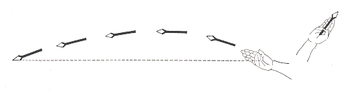

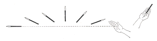

Marius_V rašė:
shuriken metymo technika lengvesne. Nes strypas neturi suktis. Praktikavau tai. Butent shuriken.
Tradicinė "siuriken" technika turi du būdus: be apsukimo ir su puse apsukimo. ;)
