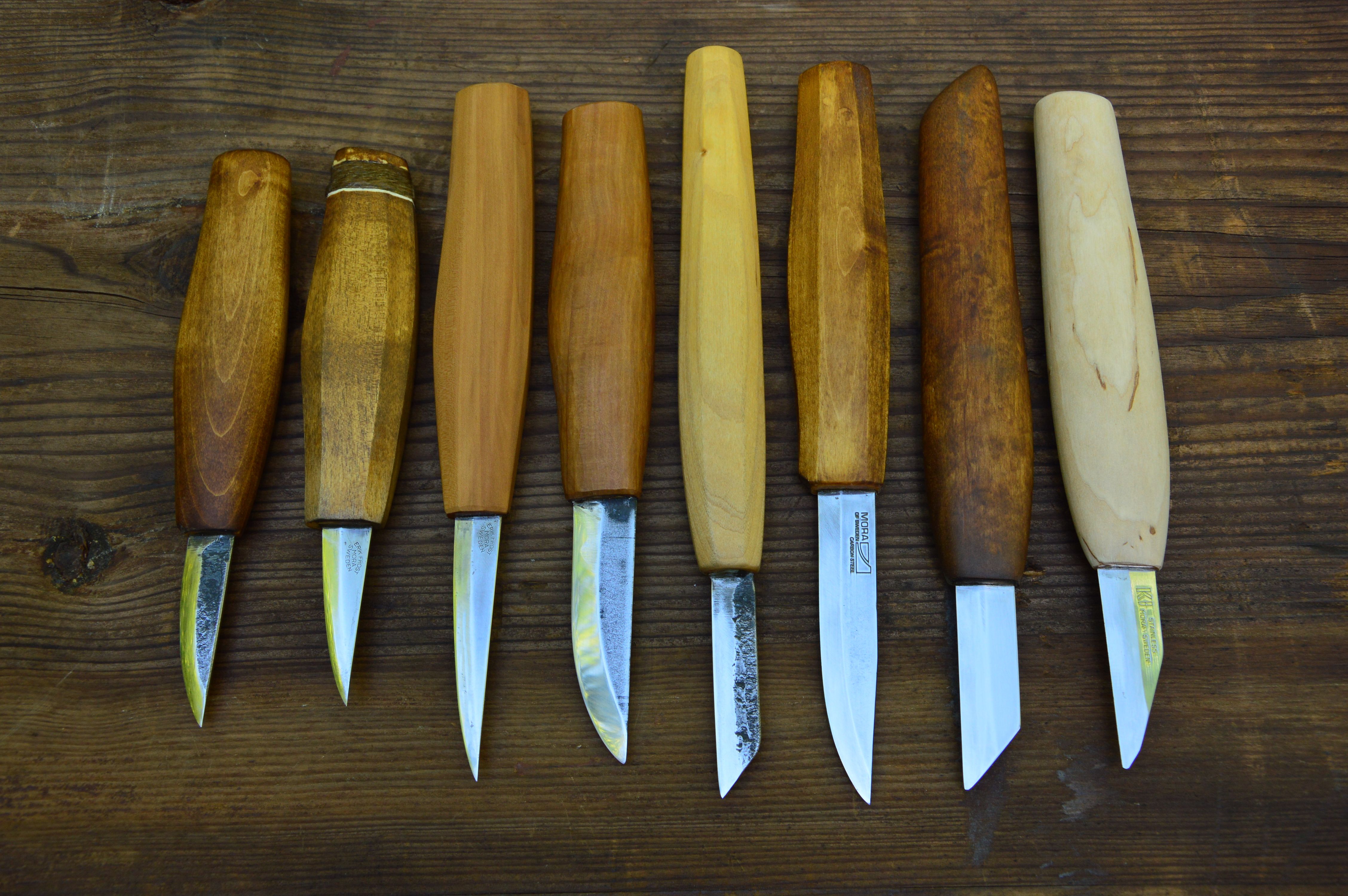

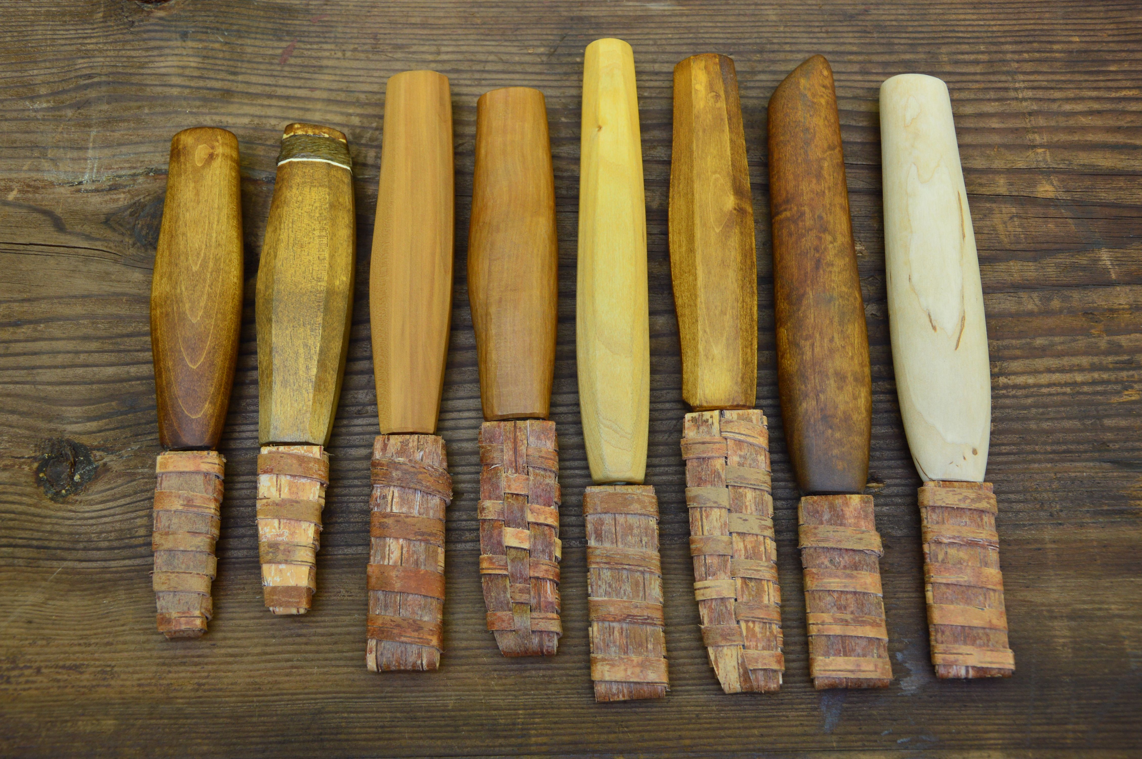

Peilio apsaugai gerai tinka beržo žievė, jos paviršiaus struktūra neleidžia nuslysti beržiniam dėklui nuo peilio ašmenų.
Pagaliau ramu – apvilkau savo ištikimus pagalbininkus.

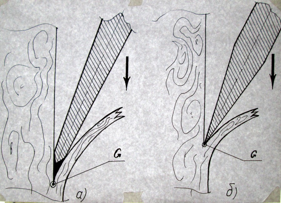

Ar tiesa, kad drožinėjimui skirtu peilių nuolydžiai turi būti suvesti į 0 gerai drožimo kontrolei, kaip rodo žemiau esantis paveikslas, ar gali būti ir klasikiniai nuolydžiai su suformuota papildoma pjaunančiaja briauna ? Paveiksle pavaizduota, jog plaušu atsiskyrimo taškas medyje turi būti kuo arčiau pjaunamosios briaunos.

Esmė ne tame - turi būti tinkamas užgalandimo kampas ir įrankio padavimo kampas.
Paveikslėlis iliustruoja netinkamą užgalandimo kampą.
