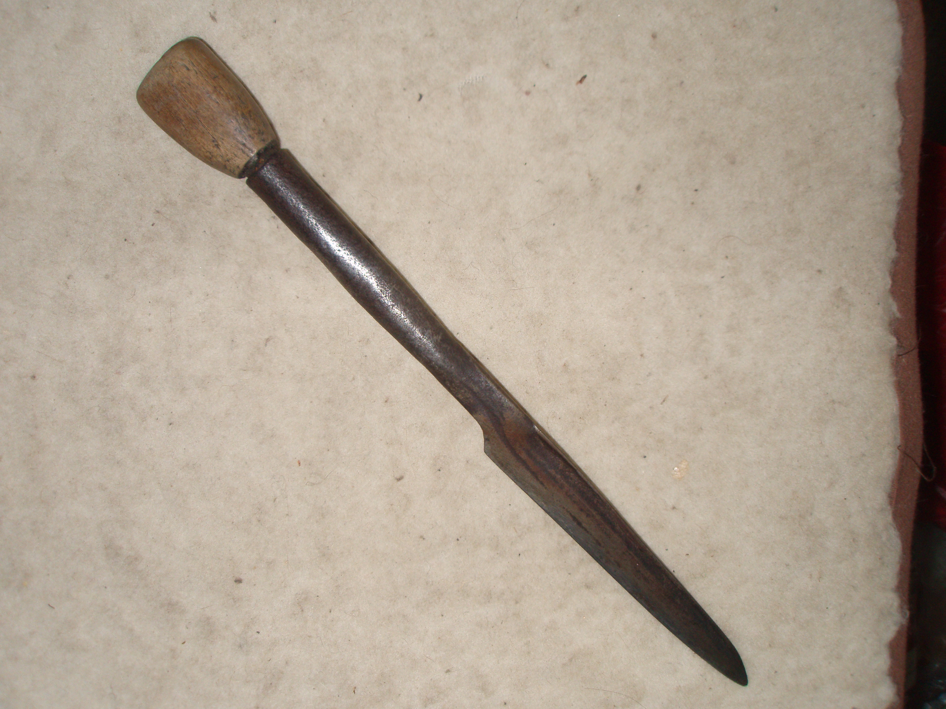

Medžioklėj reikėjo pribaiginėt šerną, taip išėjo, kad nebuvo kuo, išgelbėjo trumputis Lino aprengtas Enzo. To pasekoj, kad kitąkart būtų kuo, į dienos šviesą buvo ištraukta mūsų šeimos relikvija - mano proprosenelio nukaltas peilis peikena, kiaulių dūrimui. Bendras ilgis- 325 mm. Medinės rankenos ilgis- 50 mm. Geležtės ilgis- 142 mm. Maksimalus geležtės plotis- 22 mm. Bandau prisegt nuotrauką failu
P5190092.JPG [ 1.51 MiB | Peržiūrėta 18548 kartus(ų) ]
