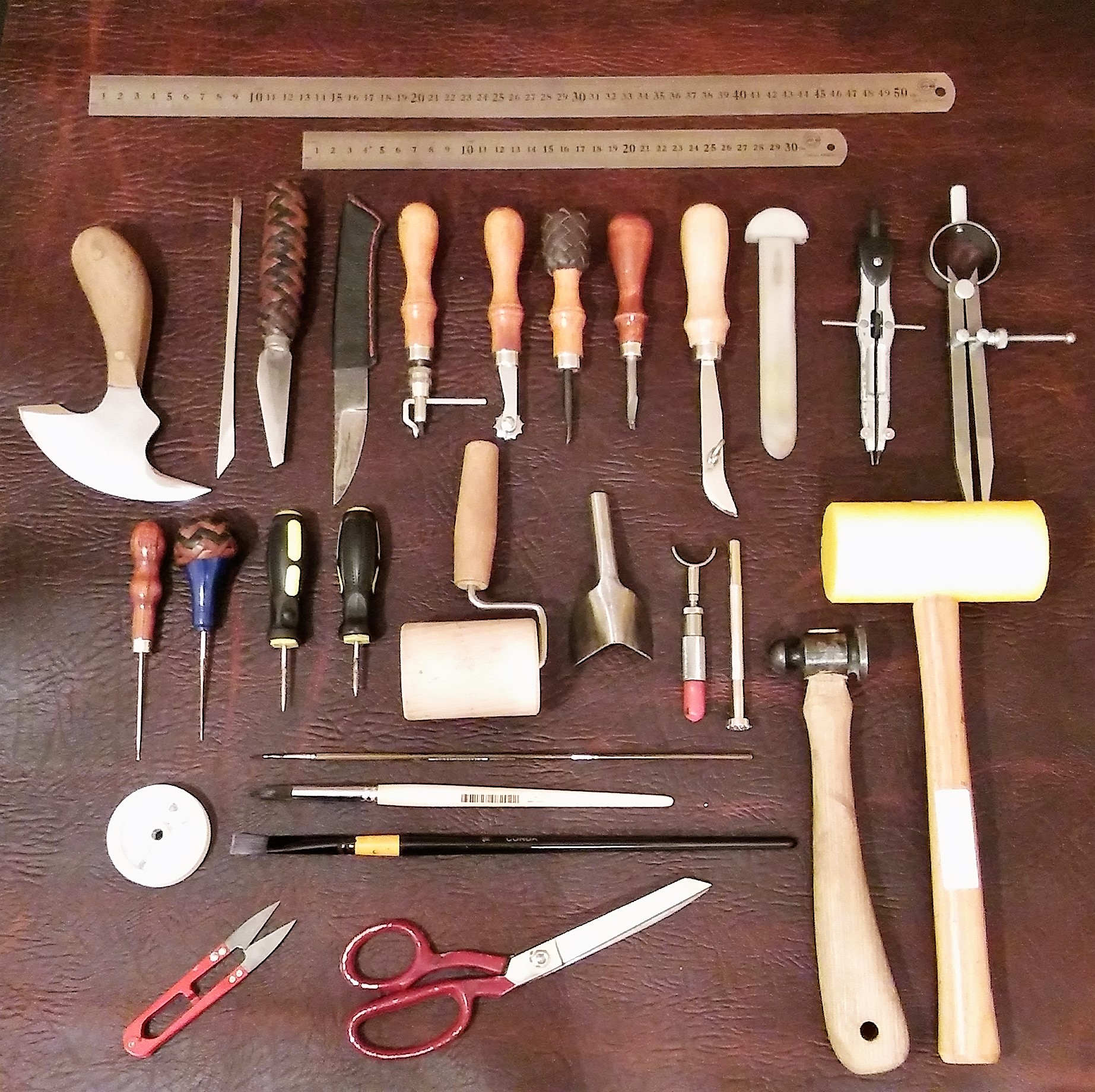

Gal taip išsireikšiu, chrominio raugimo oda yra labai agresyvi pjovimui, tuo labiau sklembimui. Batsiuviai ir naudoja greitapjovio pjūklo peilius nes jie pigūs ir galima galąst betkokiu kampu. O jei reikia sklembt daug vienodų detalių, tai reikia jau ieškotis metalo iš daug sluoksnių, nors rinkoje dabar esantys peiliai daugmaž yra pritaikyti augalinio raugimo odai.
Ir labai įdomu pasidarė, ką tiek sklembiat, kad neperkat sklembimo mašinos. Nes kasdien jeigu reikia galąst 20+ peilių. Tuo labiau kad po vienos 20cm ilgio nusklembtos juostelės reikia pereit per pustyklę.
20161024_203729 (2).jpg [ 899.82 KiB | Peržiūrėta 22811 kartus(ų) ]

1. pagrindinis
2. sklembimo
3. tiesiai pjauti
4.odos krašto išlyginimo peilis.
Dar dviejų trūksta, tai pjovimo kreive ir LEGENDINIO batsiuvio.
Nes šita foto yra mano kasdienio darbo įrankiai

extrasens rašė:
1. pagrindinis
2. sklembimo
3. tiesiai pjauti
Pradedam iš kairės į dešinę:
1. kam ta kapoklė skirta?
2. paskirtis?
9. paskirtis?
19. paskirtis (pusmėnulio kalto galas)?
20. paskirtis?

1.Čia pagrindinis odininko peilis, užgaląstas įvairiais kampais, skirtas dirbti su stora oda. Čia tik peiliiai.
