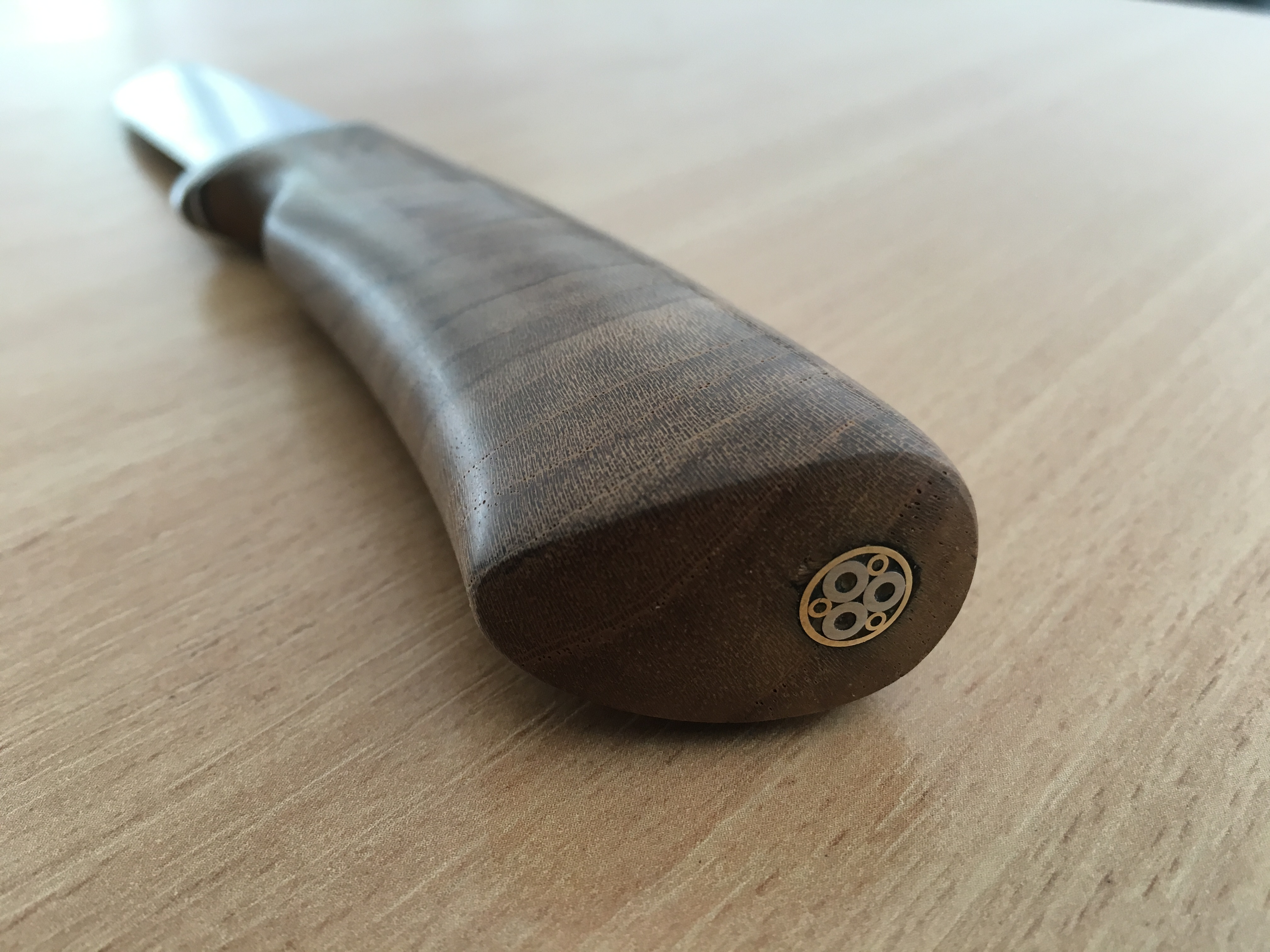

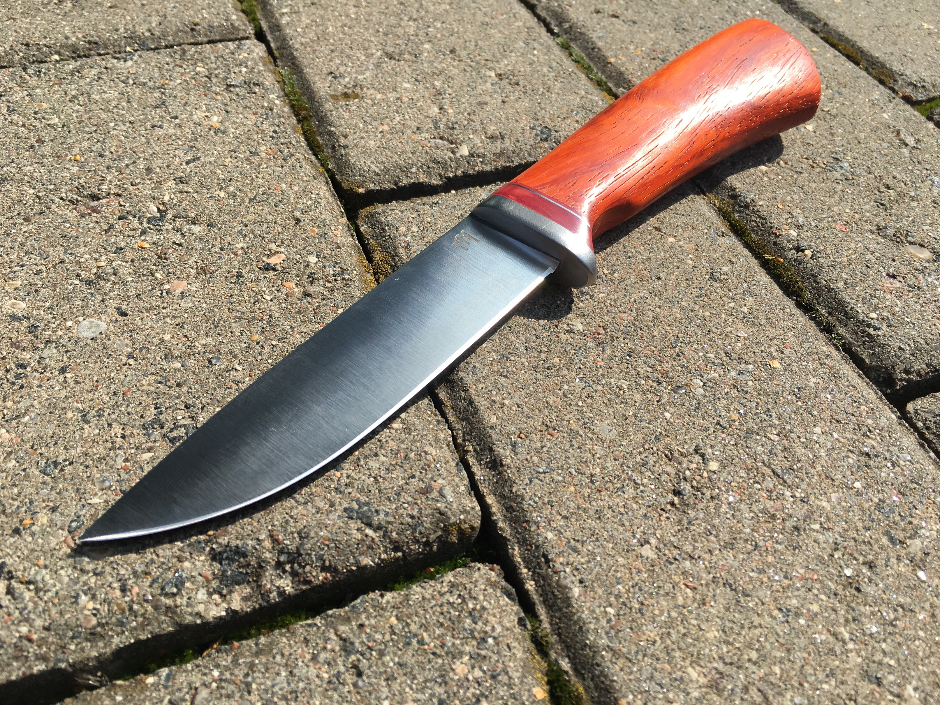

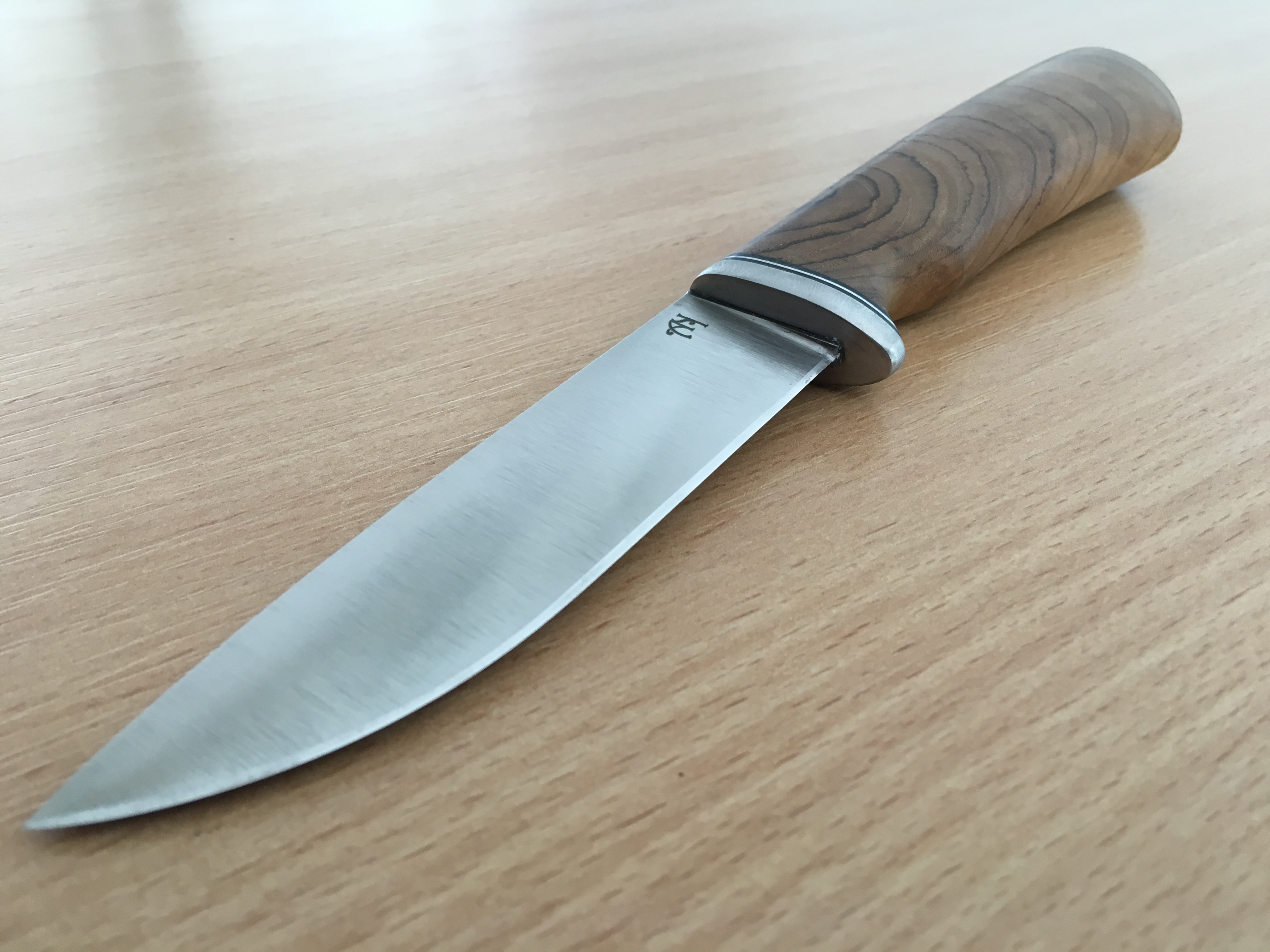

NR. 103 dar vienas A2.
Plienas - ELMAX
Grūdino - Tomas ( Giko )
~ 61,5 HRC
Rankena- nezinau koks medis, gal turkish walnut? O gal kas žino?
Tvirtinimas - varžtu paslėptu po mozaikine kniede ir epoxy.
Plotis - 30
Storis - 3,85
Bendras ilgis - 230,5
Geležtės ilgis - 11,5
IMG_5080.JPG [ 1.83 MiB | Peržiūrėta 11789 kartus(ų) ]
IMG_5081.JPG [ 1.61 MiB | Peržiūrėta 11789 kartus(ų) ]
IMG_5078.JPG [ 2.33 MiB | Peržiūrėta 11789 kartus(ų) ]
IMG_5077.JPG [ 2.29 MiB | Peržiūrėta 11789 kartus(ų) ]
StandartinėParašytas: 2016-06-04- 16:32
Pranešimai: 10901
Dailus. +1
Jeigu ašmenų pradžioje dar padarytum mažą įdubėlę (~F3 mm) - užgalandimas atrodytų tvarkingiau. ;)
Pvz:
StandartinėParašytas: 2016-06-04- 18:15
Supratau. Ačiū.

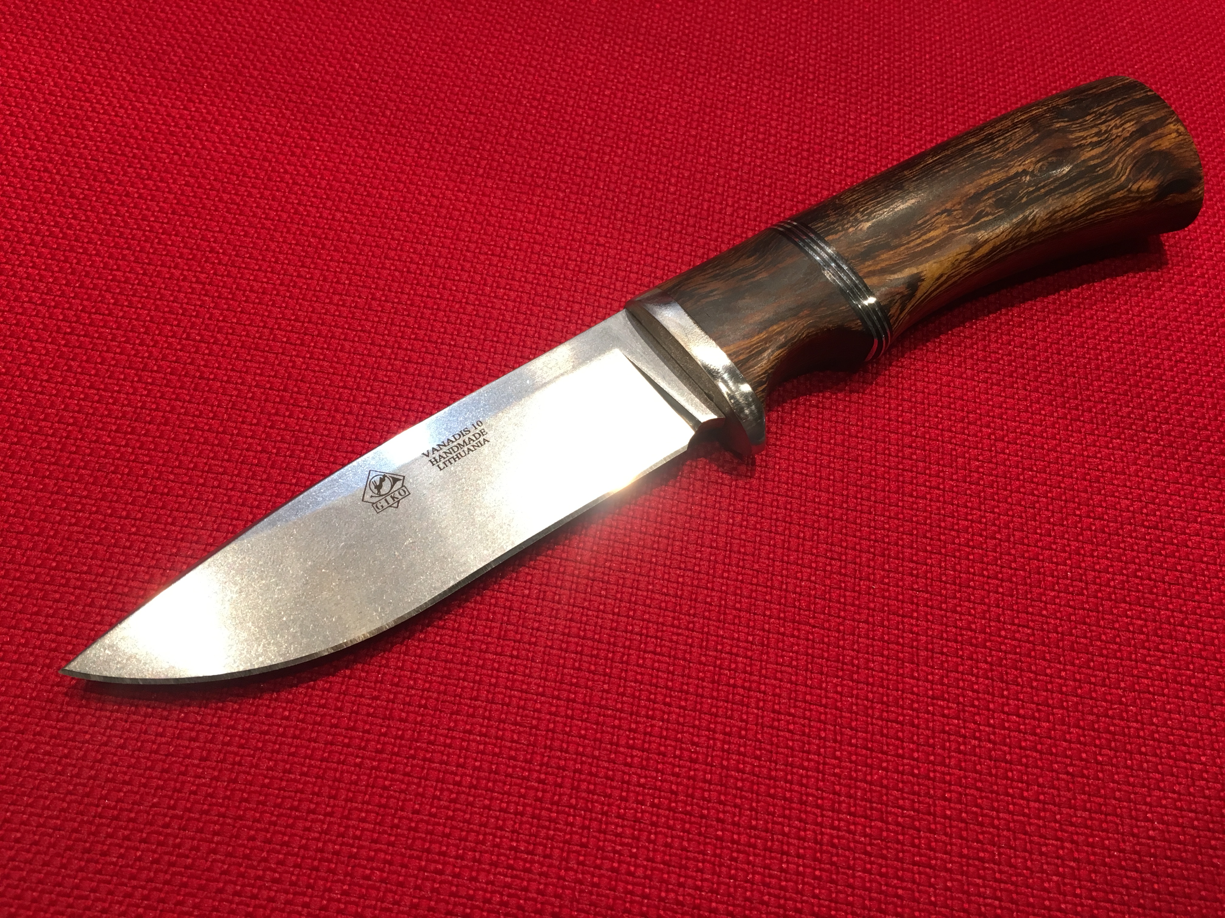

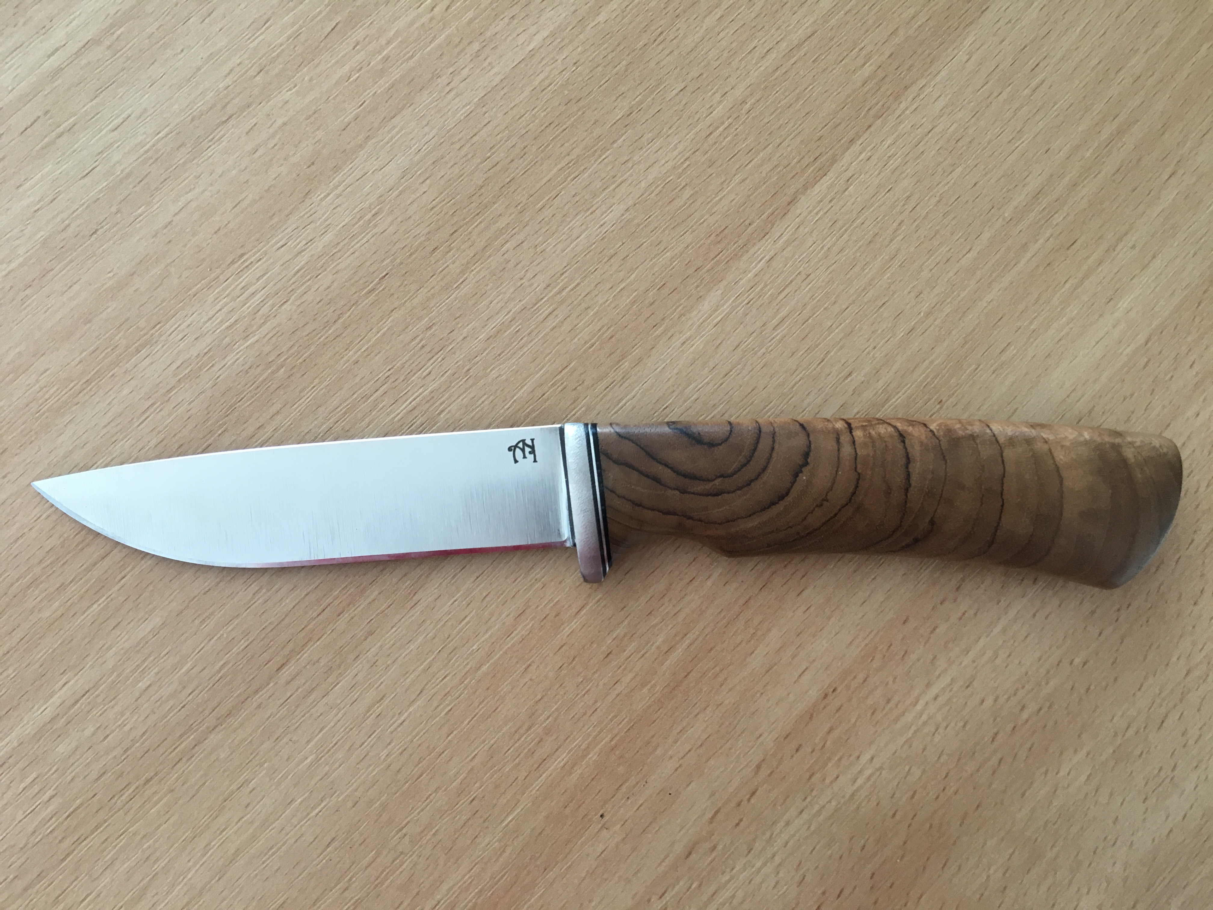

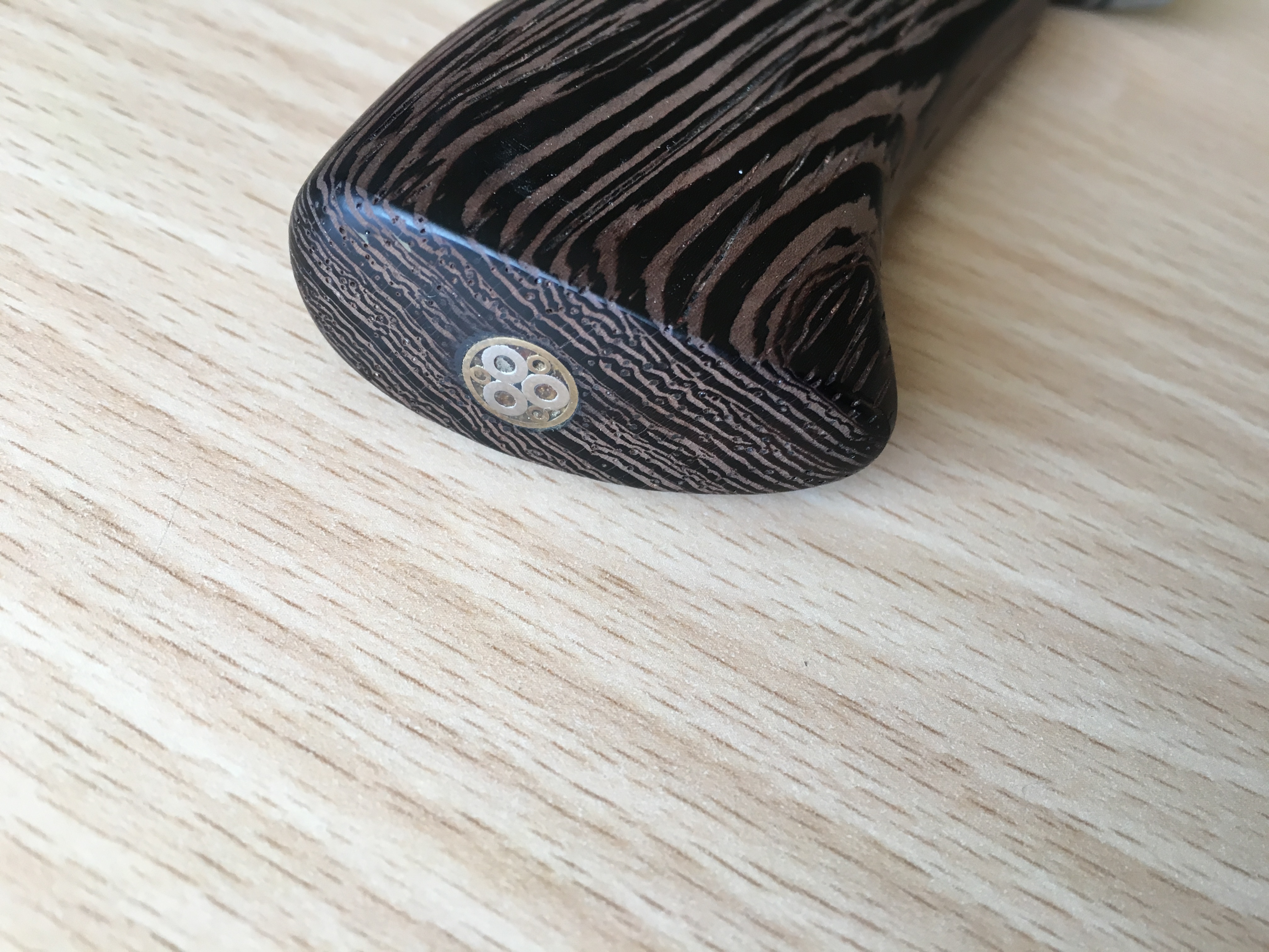

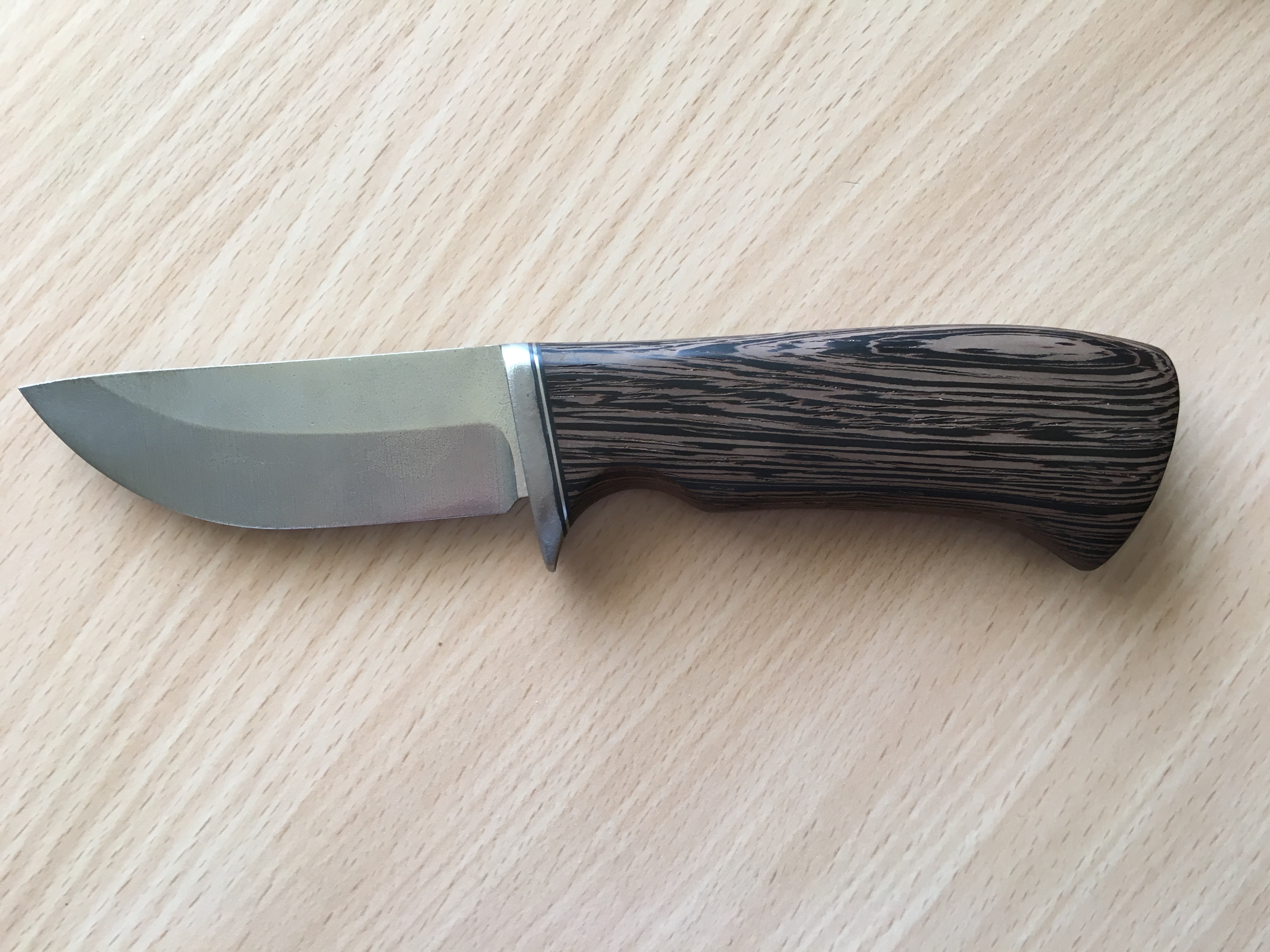

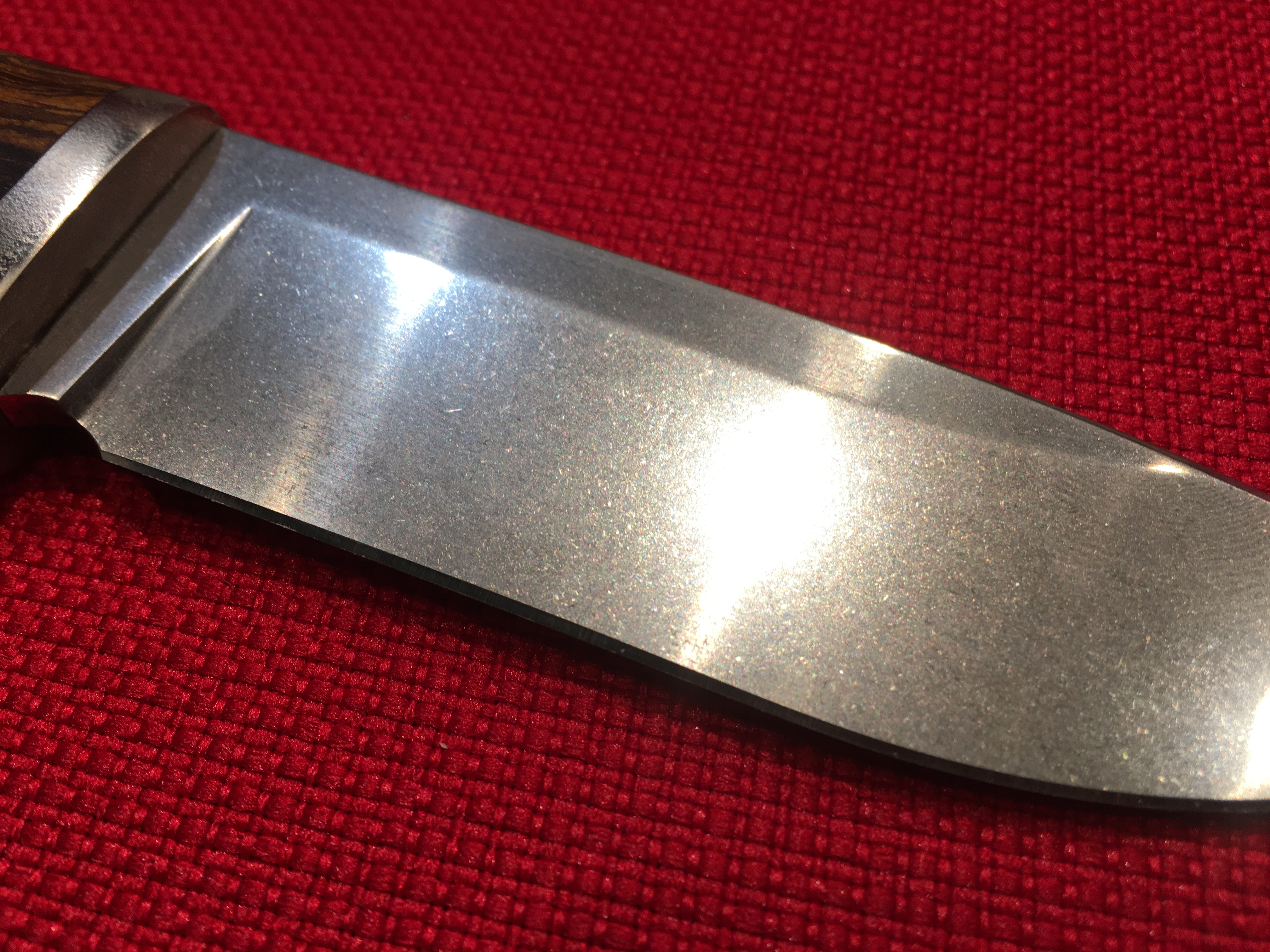

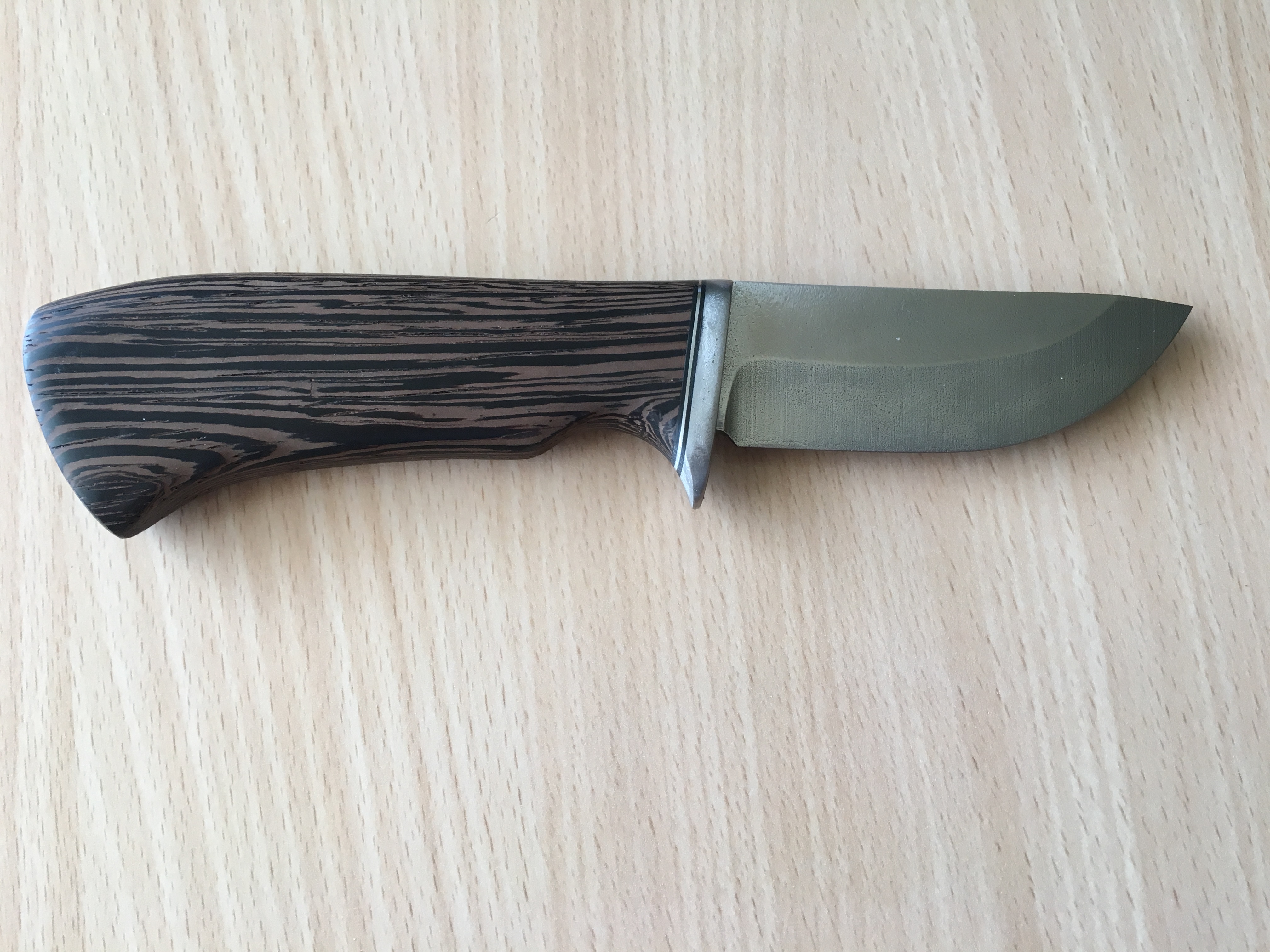

104 Dar vienas senokai darytas lupikas
Plienas - ELMAX
~ 61,5 HRC
Rankena- Wenge
Tvirtinimas - kiauryminis tvirtinimas varžtu paslėptu po mozaikine kniede.
Geležtė nusmėliuota.
Plotis - 35
Storis - 3,85
Bendras ilgis - 220
Geležtės ilgis - 98
IMG_5059.JPG [ 2.09 MiB | Peržiūrėta 12823 kartus(ų) ]
IMG_5058.JPG [ 2.12 MiB | Peržiūrėta 12823 kartus(ų) ]
IMG_5057.JPG [ 1.94 MiB | Peržiūrėta 12823 kartus(ų) ]

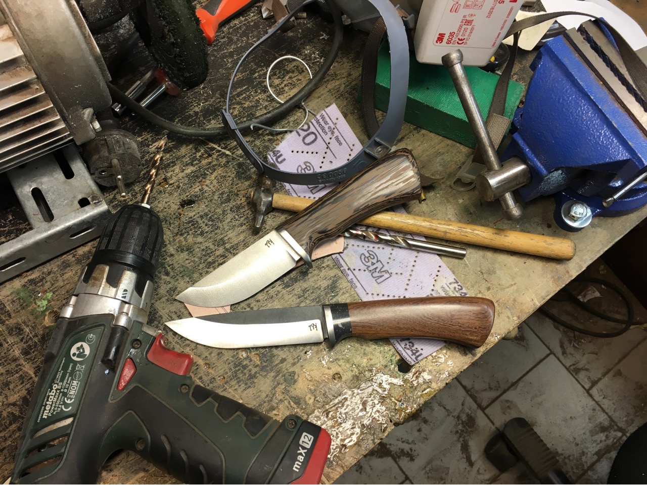

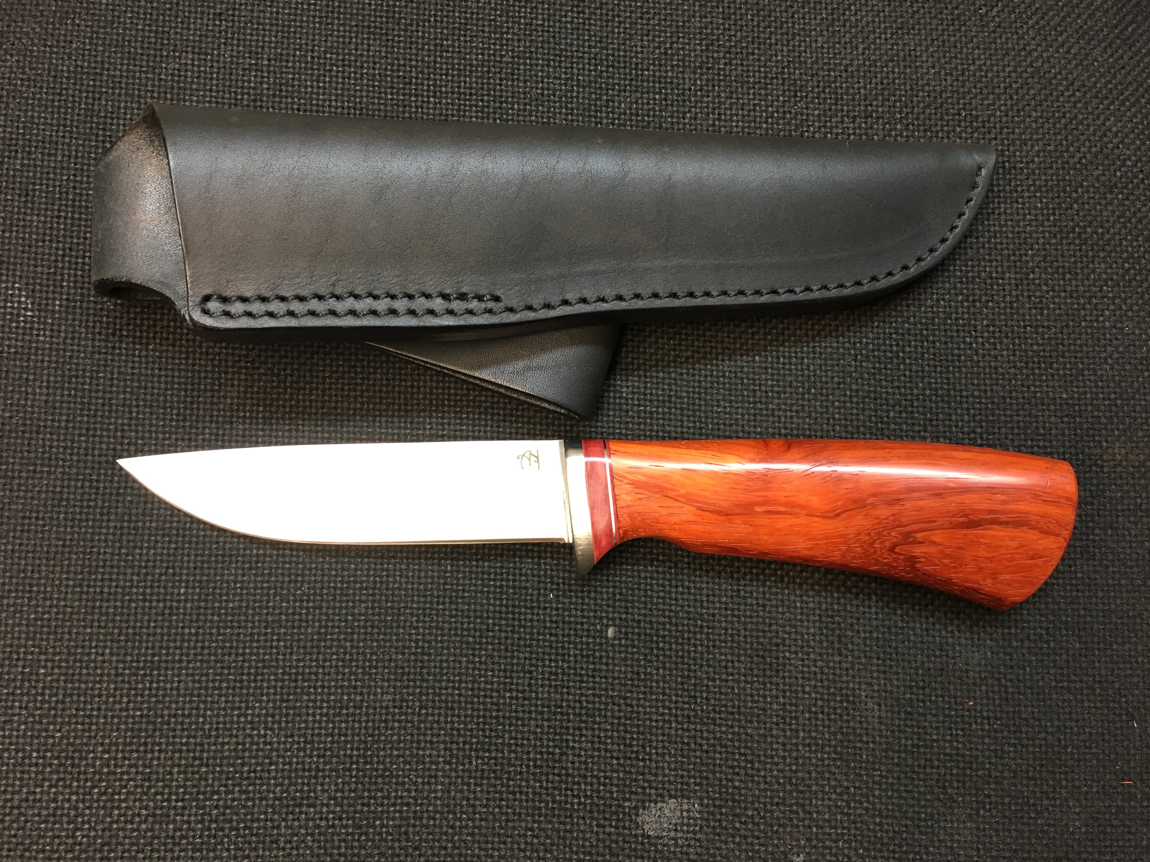

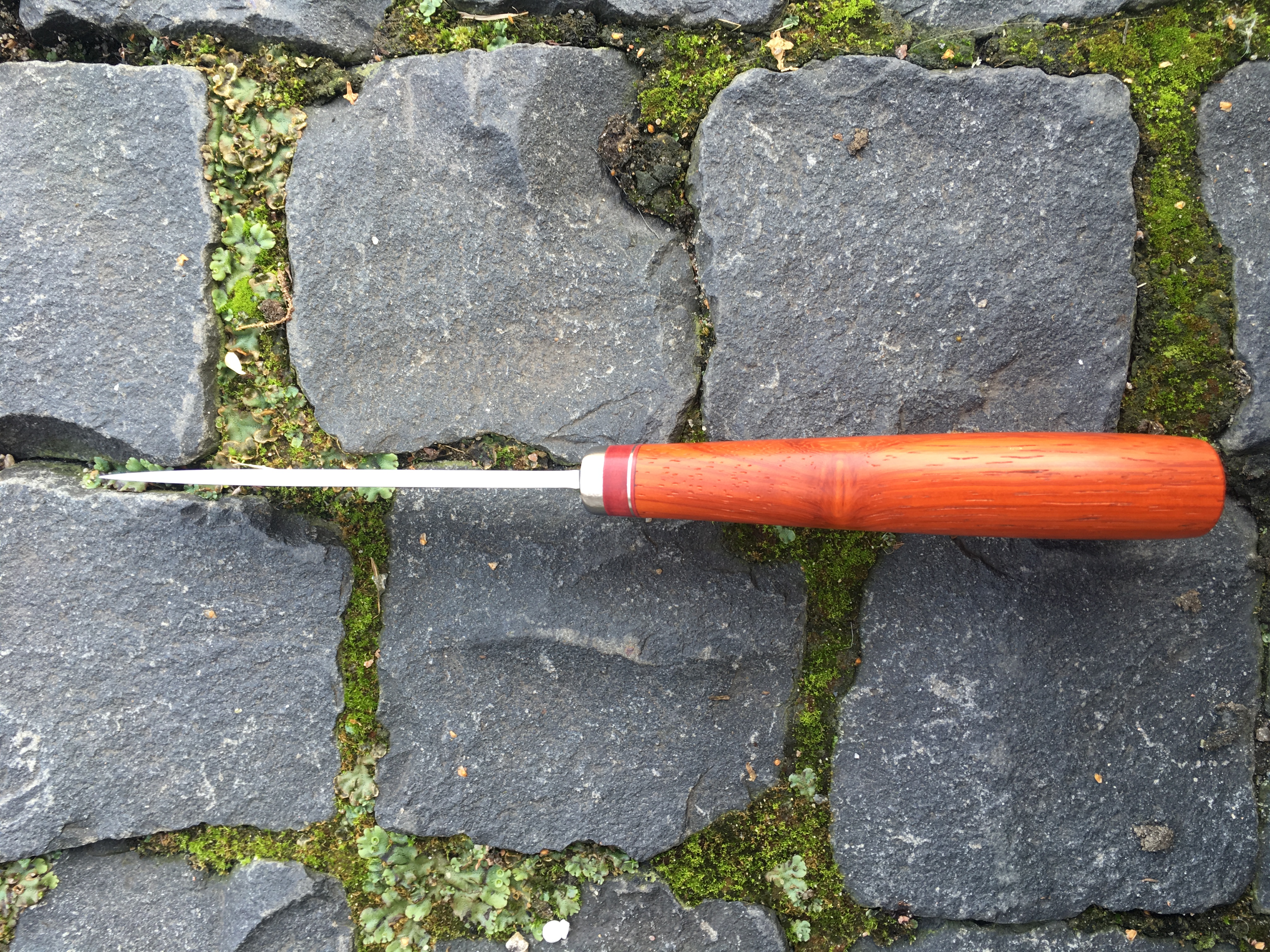

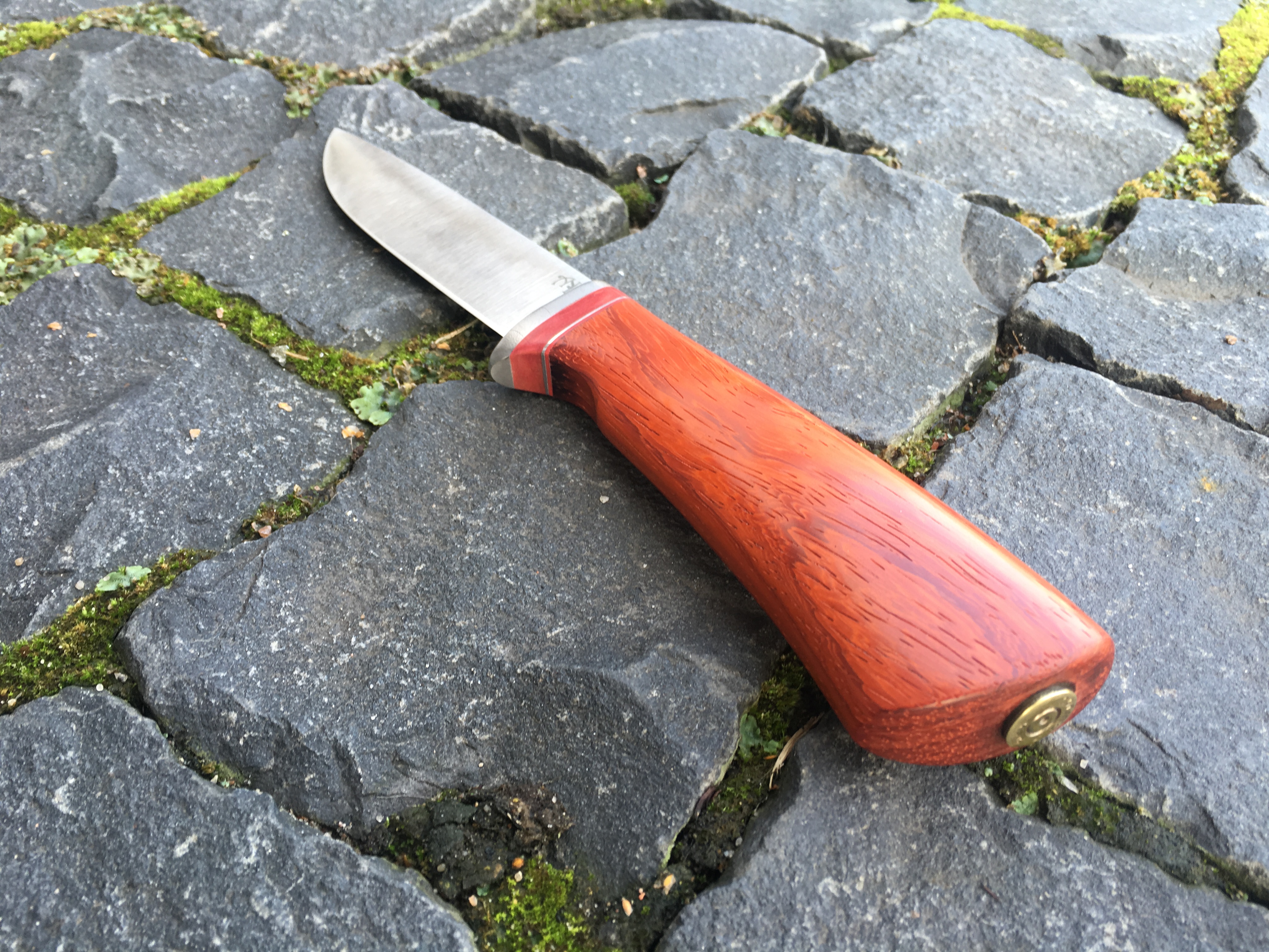

NR. 105 - A2.
Plienas - ELMAX
~ 61,5 HRC
Rankena- Padouk, SS, Vulcanized fiber
Tvirtinimas - varžtu paslėptu po šovinio tūtele ir epoxy.
Plotis - 30
Storis - 3,85
IMG_5396.JPG [ 5 MiB | Peržiūrėta 12823 kartus(ų) ]
IMG_53988.jpg [ 3.86 MiB | Peržiūrėta 12823 kartus(ų) ]
IMG_5390.JPG [ 3.26 MiB | Peržiūrėta 12823 kartus(ų) ]
image.jpeg [ 3.19 MiB | Peržiūrėta 12810 kartus(ų) ]

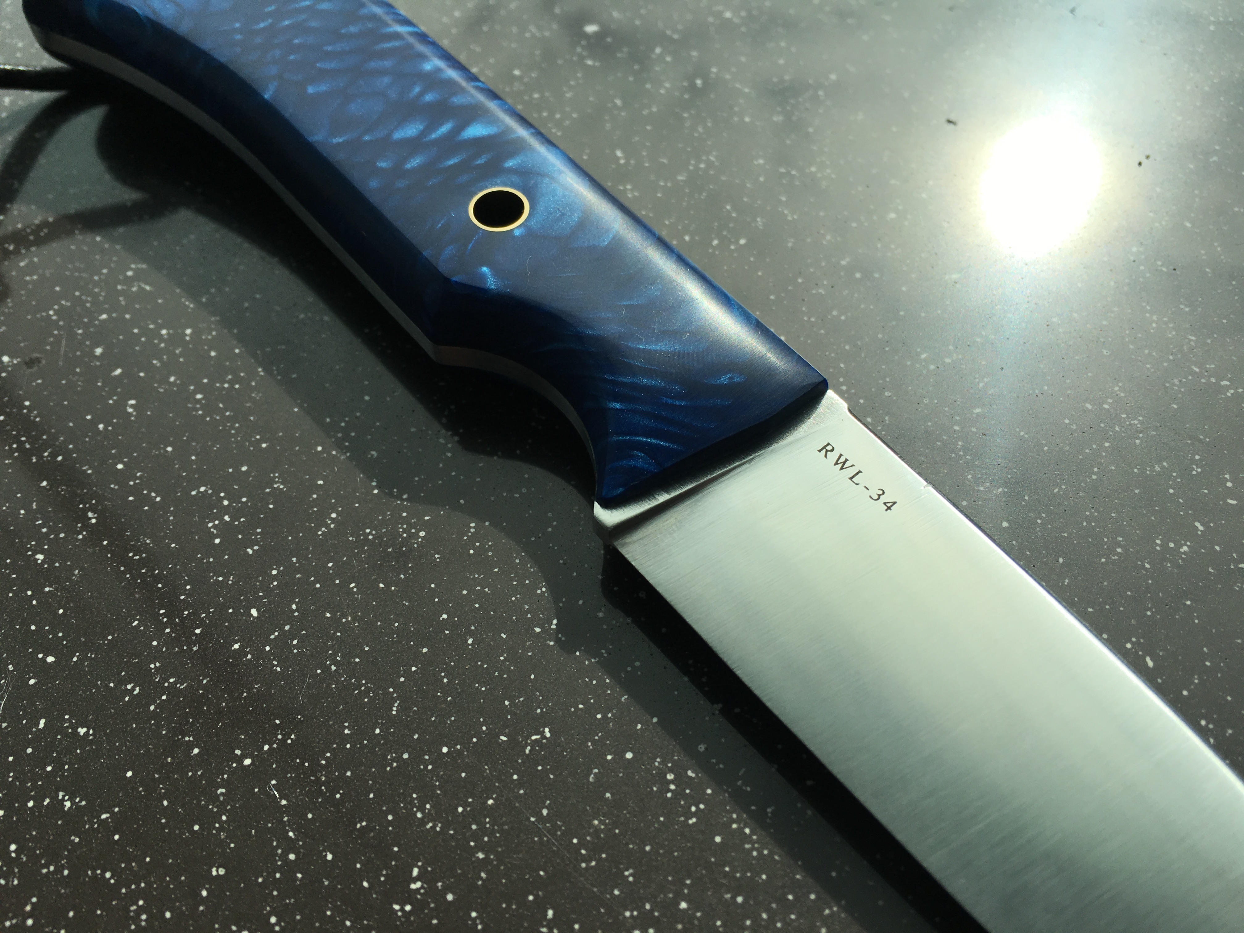

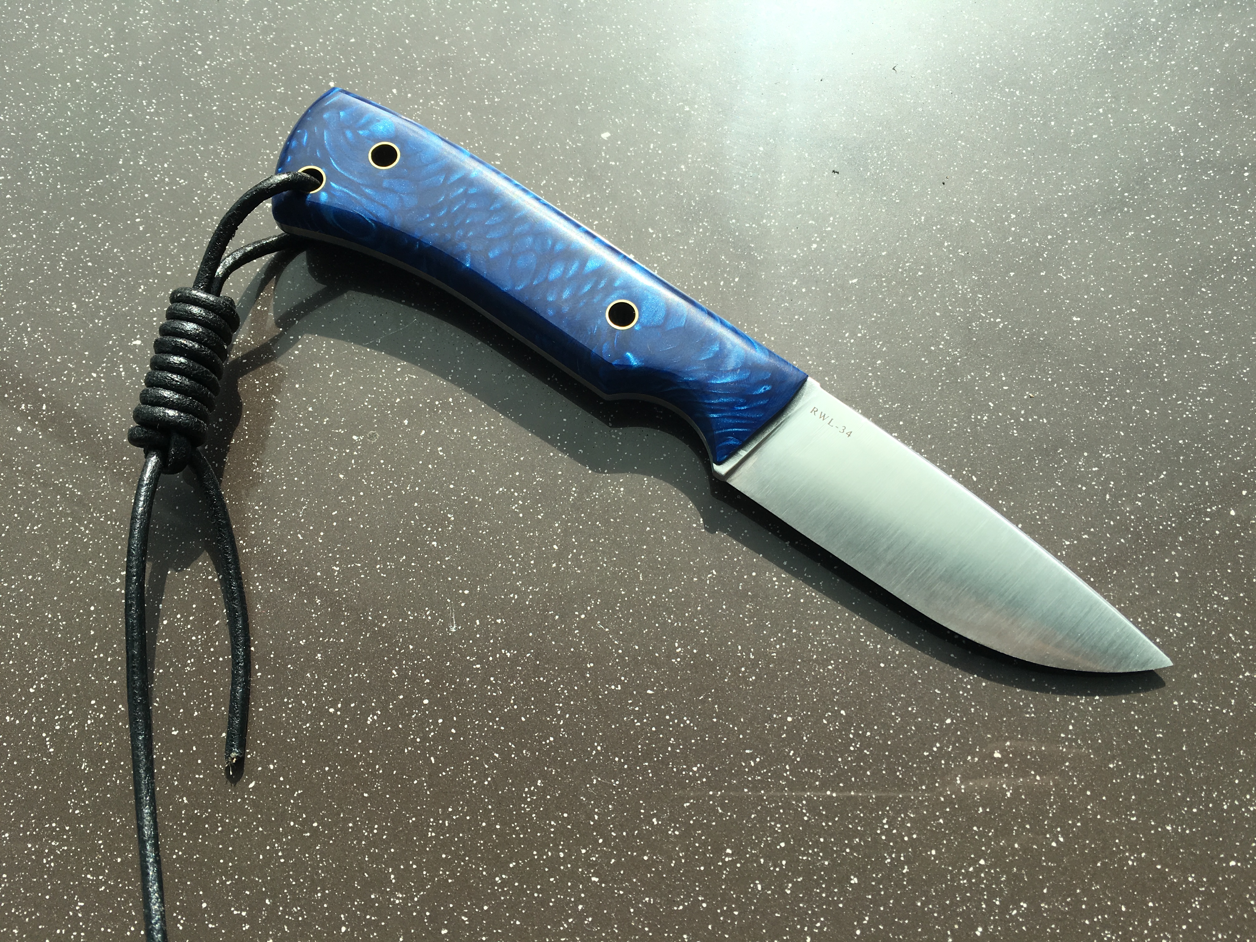

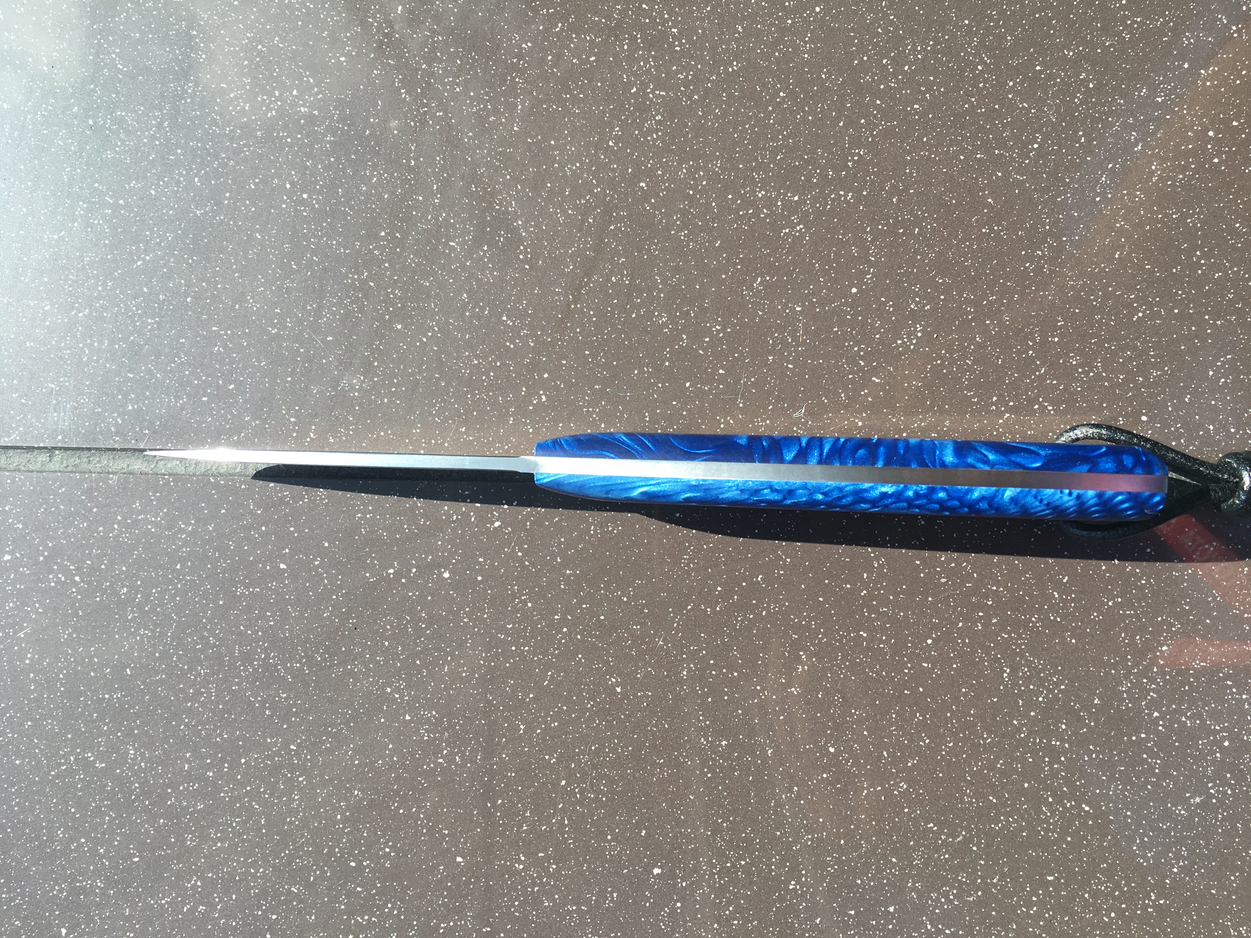

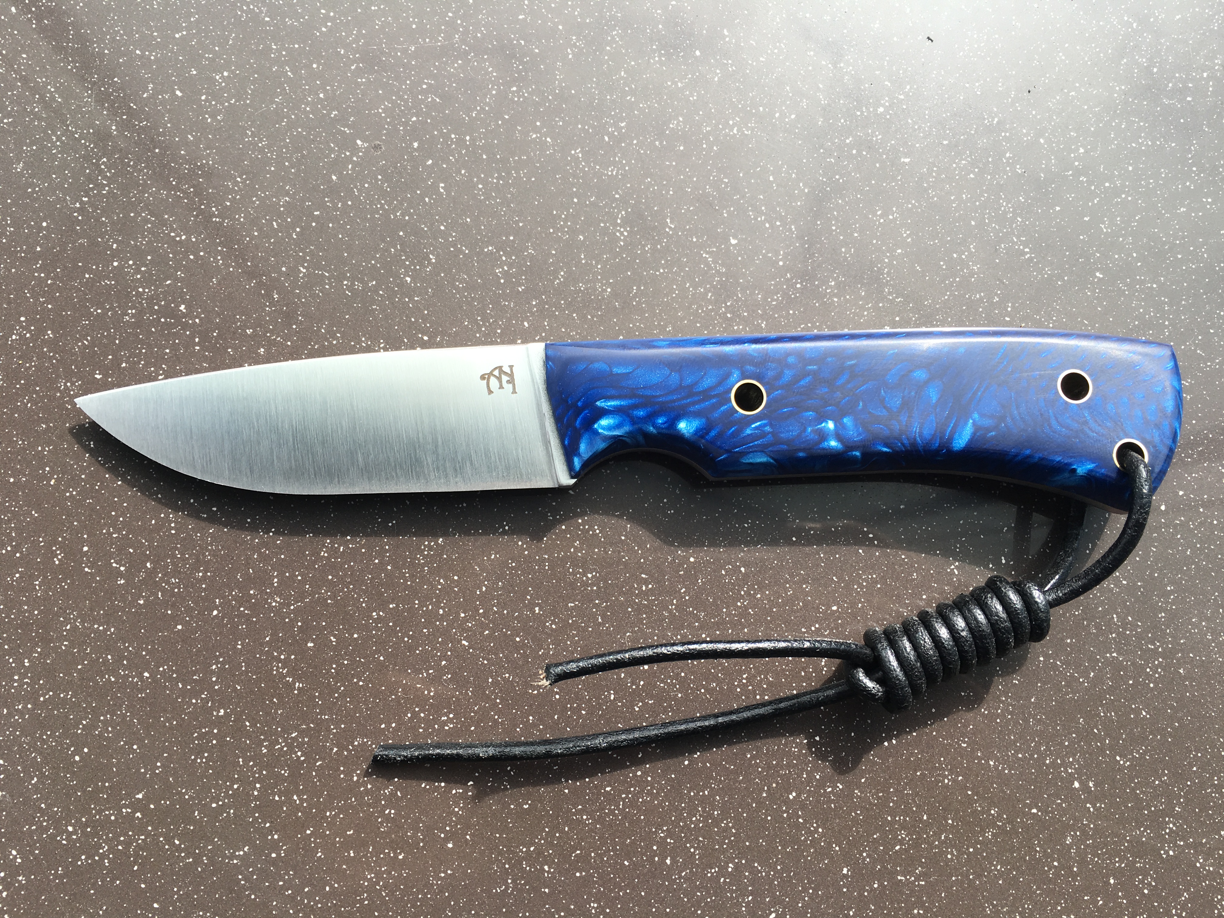

NR. 106 - Pirmasis iš EDC serijos.
Plienas - RWL-34
~ 62-63 HRC
Rankena- Juma (Blue Snake)
Tvirtinimas - vamzdelis ir epoxy.
Plotis - 25
Storis - 3
Bendras ilgis - 195
Geležtės ilgis - 83
IMG_5589.JPG [ 3.8 MiB | Peržiūrėta 12622 kartus(ų) ]
IMG_5592.JPG [ 3.57 MiB | Peržiūrėta 12622 kartus(ų) ]
IMG_5593.JPG [ 2.22 MiB | Peržiūrėta 12622 kartus(ų) ]
IMG_5613.JPG [ 2.91 MiB | Peržiūrėta 12541 kartus(ų) ]
Paskutinį kartą redagavo Aurimas 2016-10-11- 15:06. Iš viso redaguota 2 kartus.
StandartinėParašytas: 2016-08-31- 20:06
Gerulis visai toks! Is virsaus nuotraukos truksta tik ;)

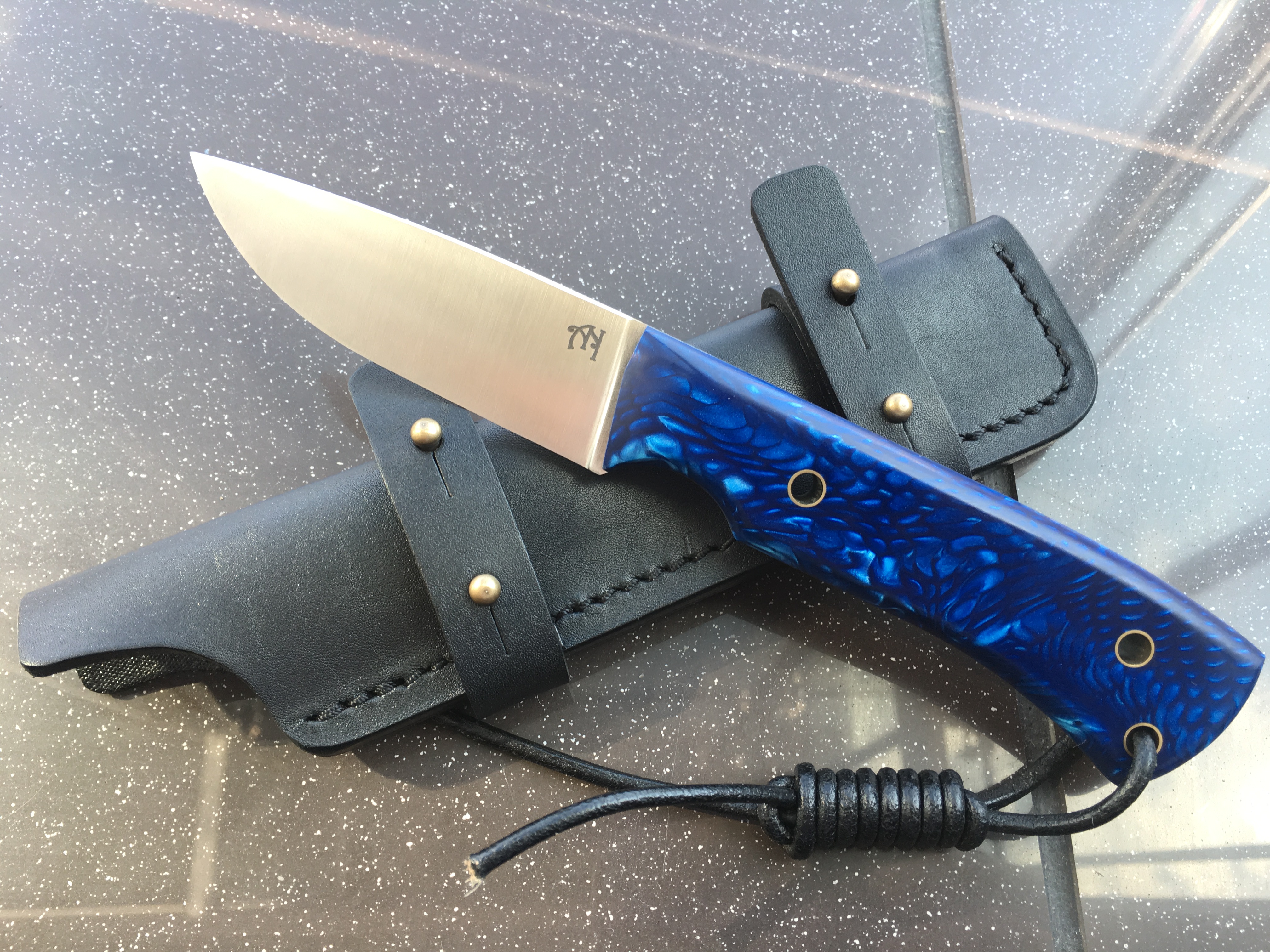

StandartinėParašytas: 2016-09-01- 12:27
Prašau :)
IMG_5611.JPG [ 4.2 MiB | Peržiūrėta 12543 kartus(ų) ]

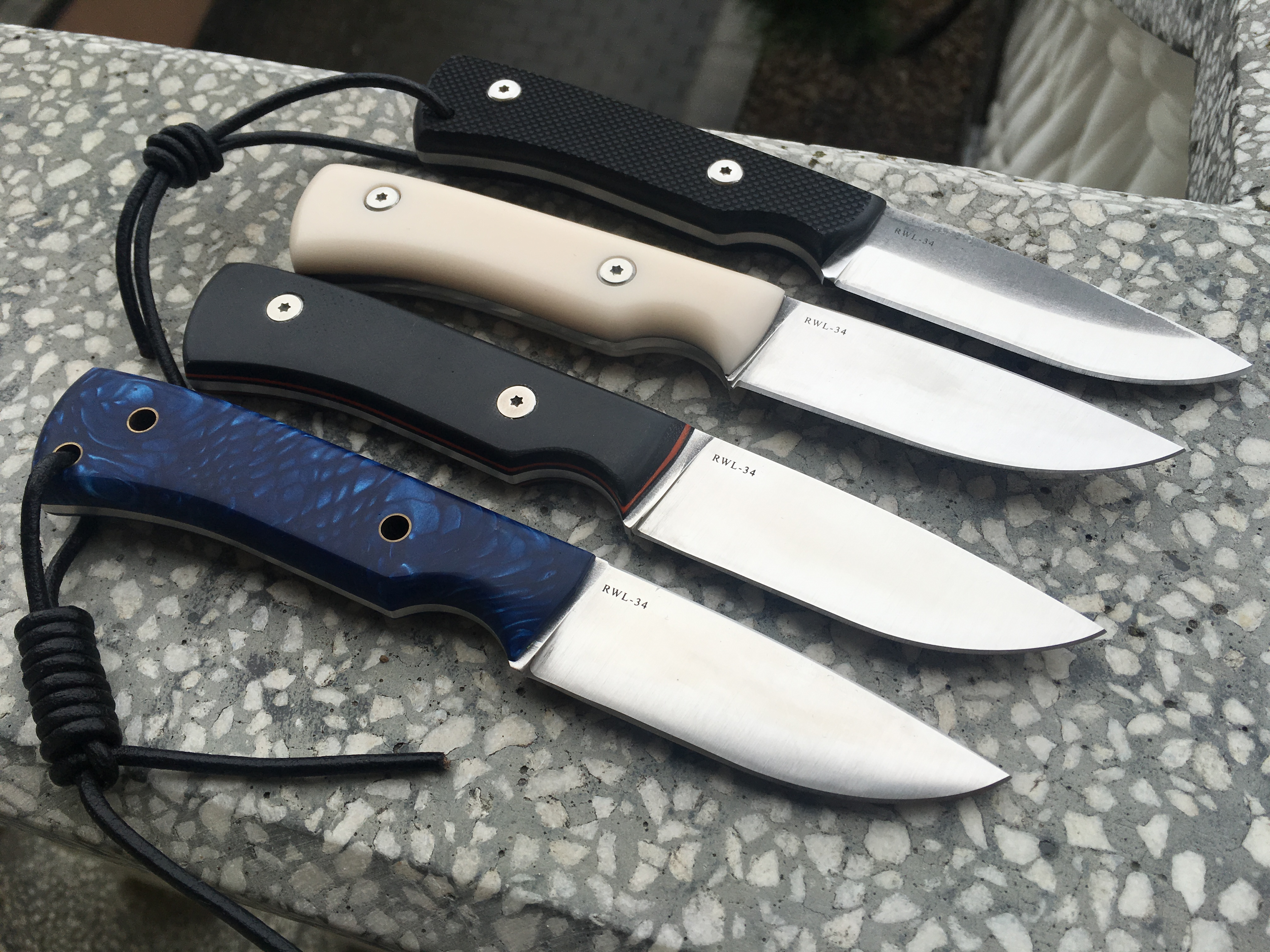

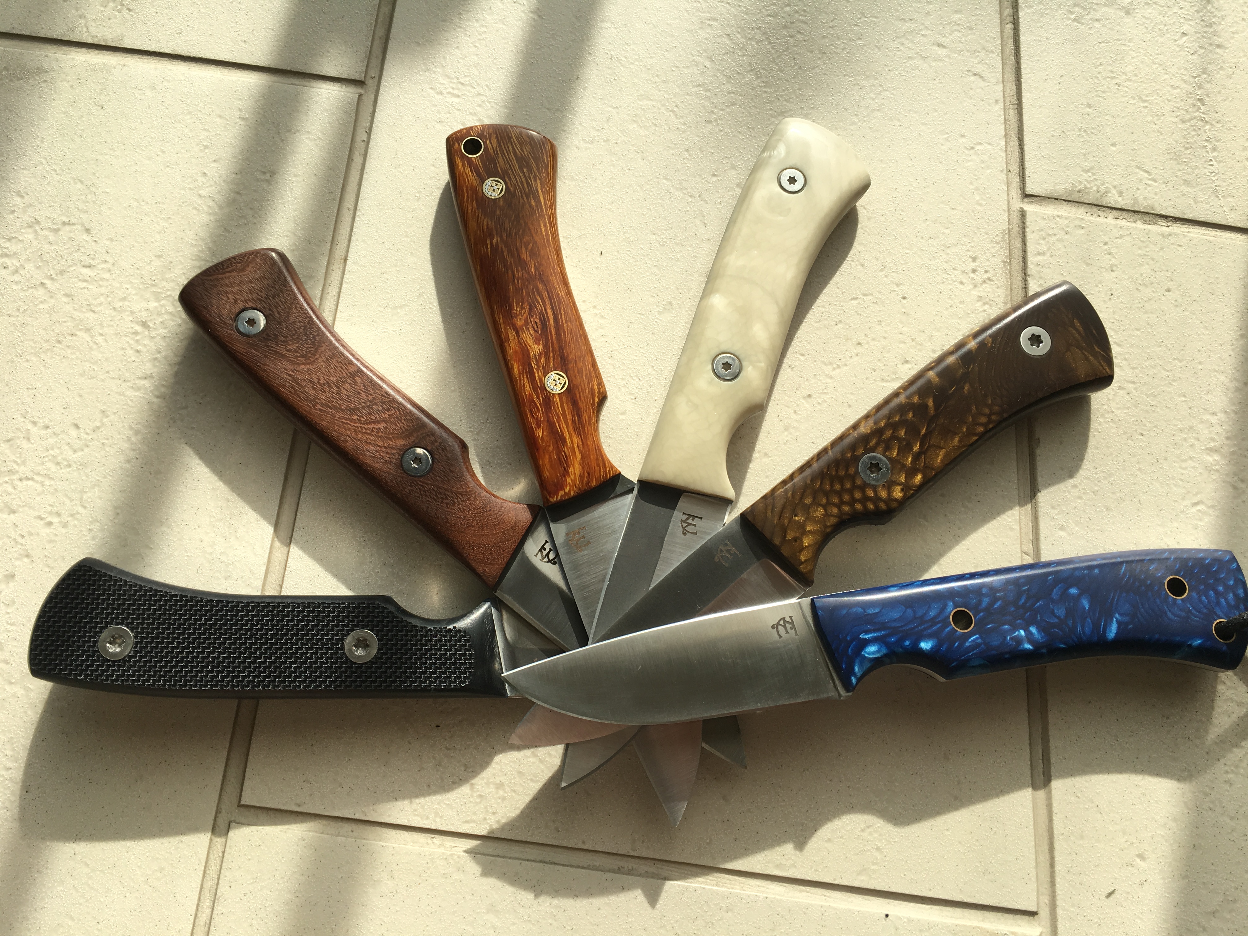

NR. 107-109 -dar keletas iš EDC serijos.
Rankenos iš : G10; Corian Light Peach.
IMG_5644.JPG [ 3.32 MiB | Peržiūrėta 12392 kartus(ų) ]
IMG_5646.JPG [ 2.61 MiB | Peržiūrėta 12392 kartus(ų) ]

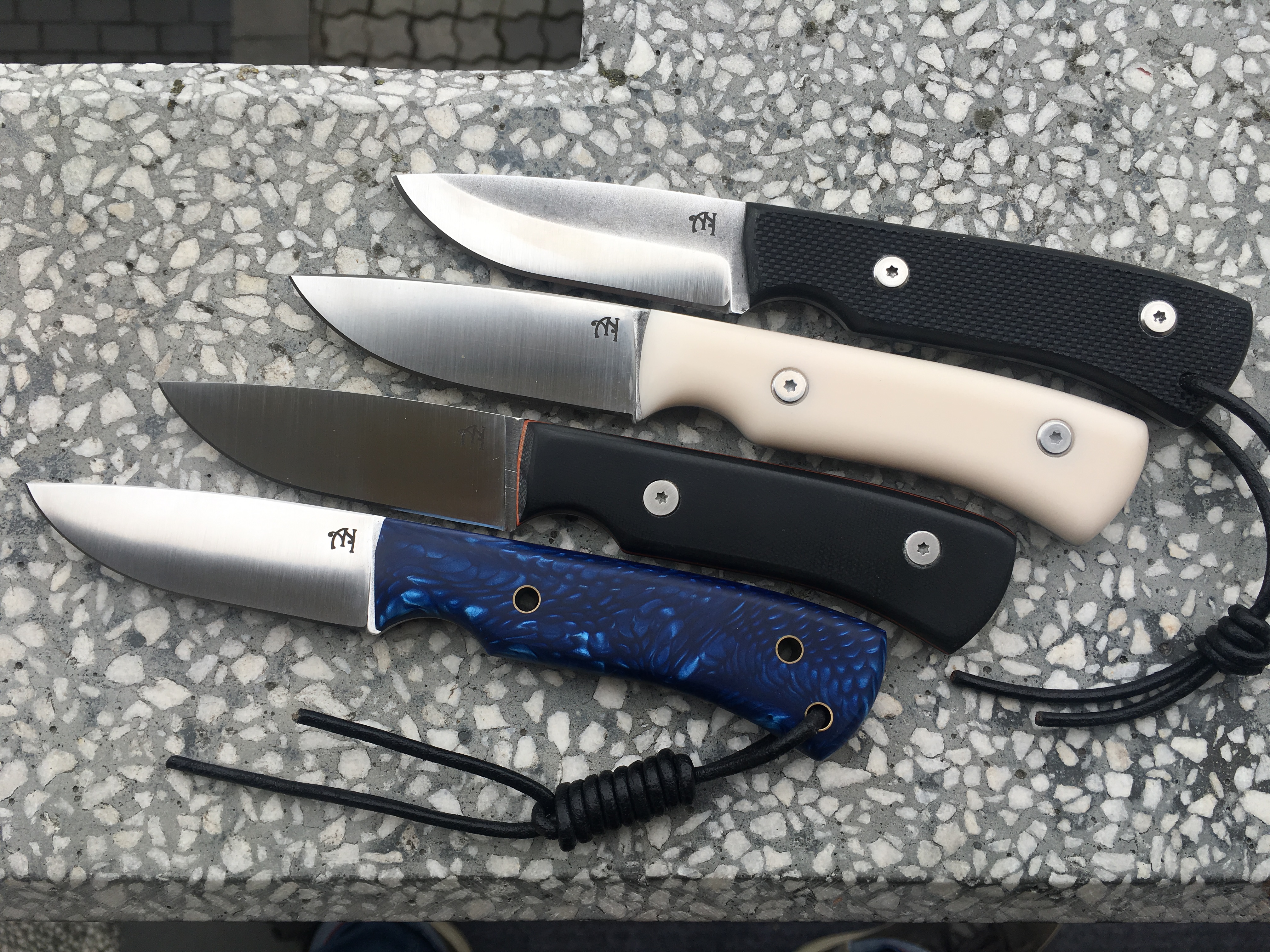

NR. 110-114 -dar keletas iš EDC serijos.
IMG_5762.JPG [ 3.02 MiB | Peržiūrėta 12252 kartus(ų) ]

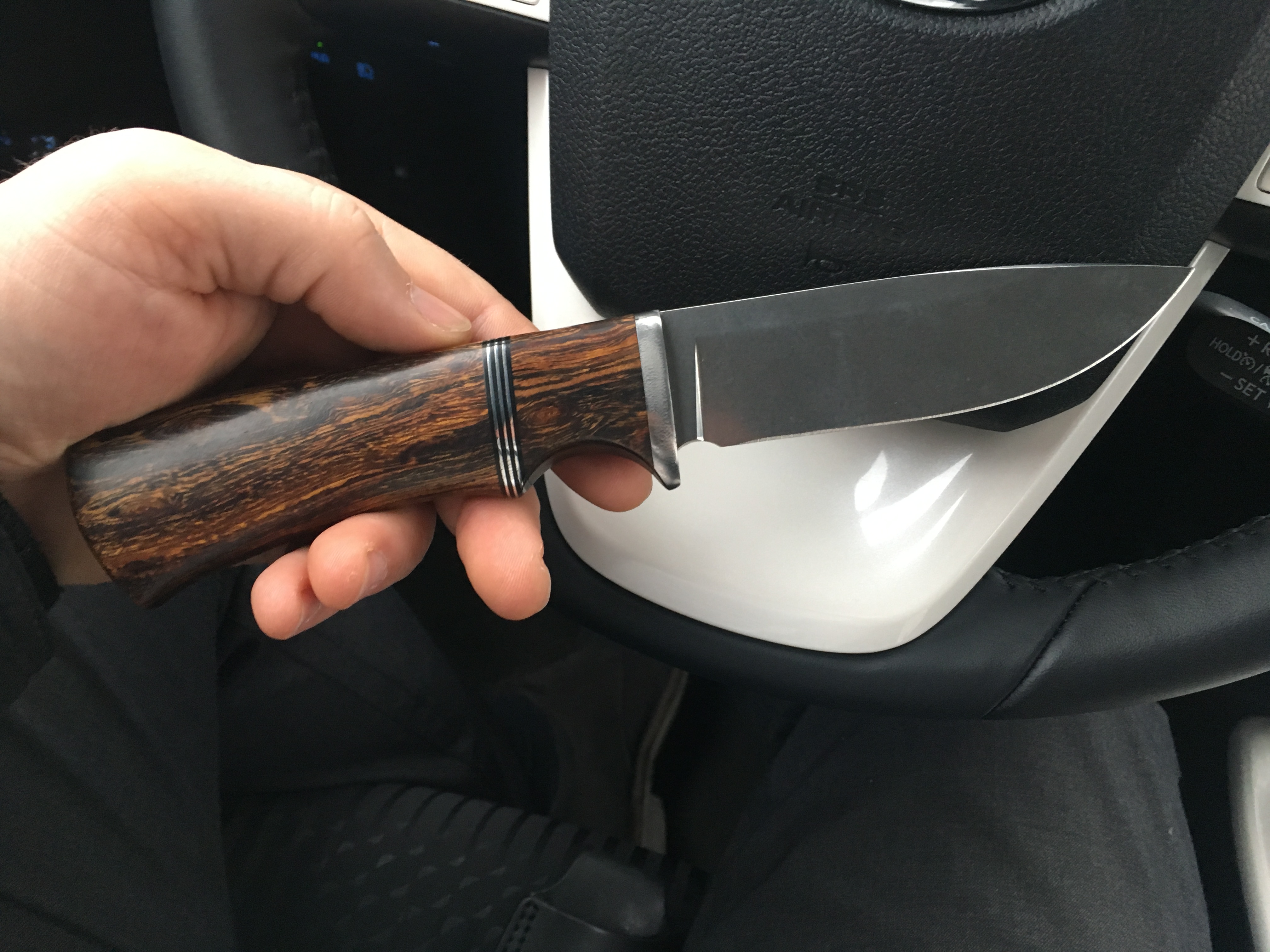

NR. 115-116 Standartiniai lupikas ir A2. Wenge, Brown Ebony. Elmax.
Padaryti prieš parodą.
IMG_5959.JPG [ 446.64 KiB | Peržiūrėta 12019 kartus(ų) ]

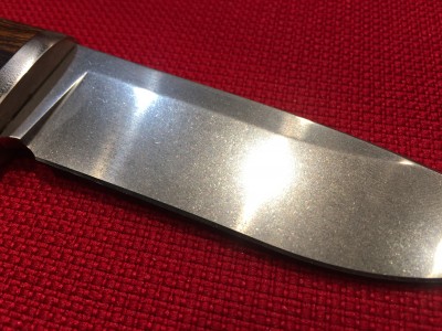

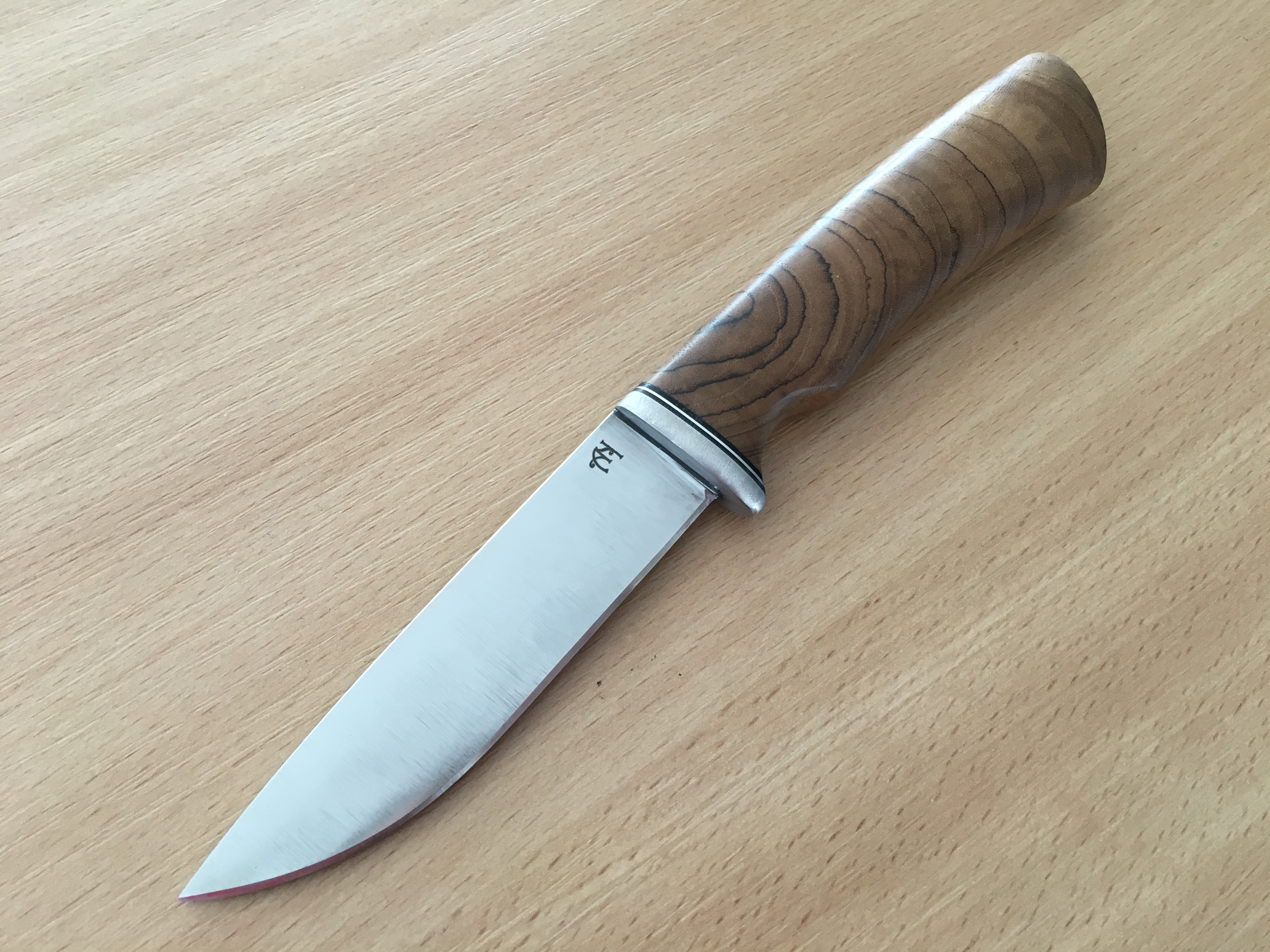

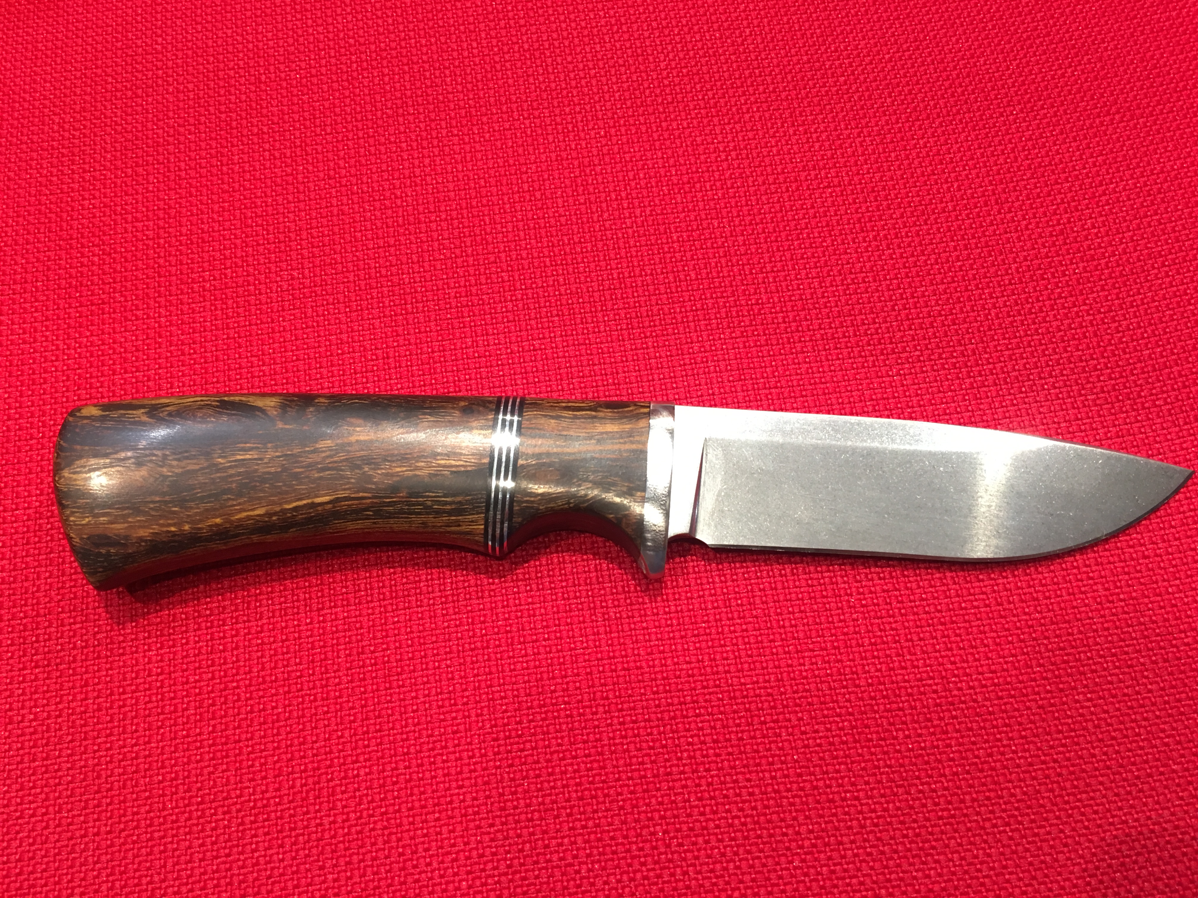

NR. 117 - Peiliukas "sau"
Plienas - Vanadis 10, didelis Ačiū Tomui už visą geležtę
Rankena- Titanas, SS, Ironwood
Plotis - 28
Storis - 3,8
Bendras ilgis - 222
Geležtės ilgis - 105
IMG_6130.JPG [ 3.31 MiB | Peržiūrėta 11858 kartus(ų) ]
IMG_6128.JPG [ 2.99 MiB | Peržiūrėta 11858 kartus(ų) ]
IMG_6127.JPG [ 3.75 MiB | Peržiūrėta 11858 kartus(ų) ]
IMG_6124.JPG [ 1.97 MiB | Peržiūrėta 11858 kartus(ų) ]
