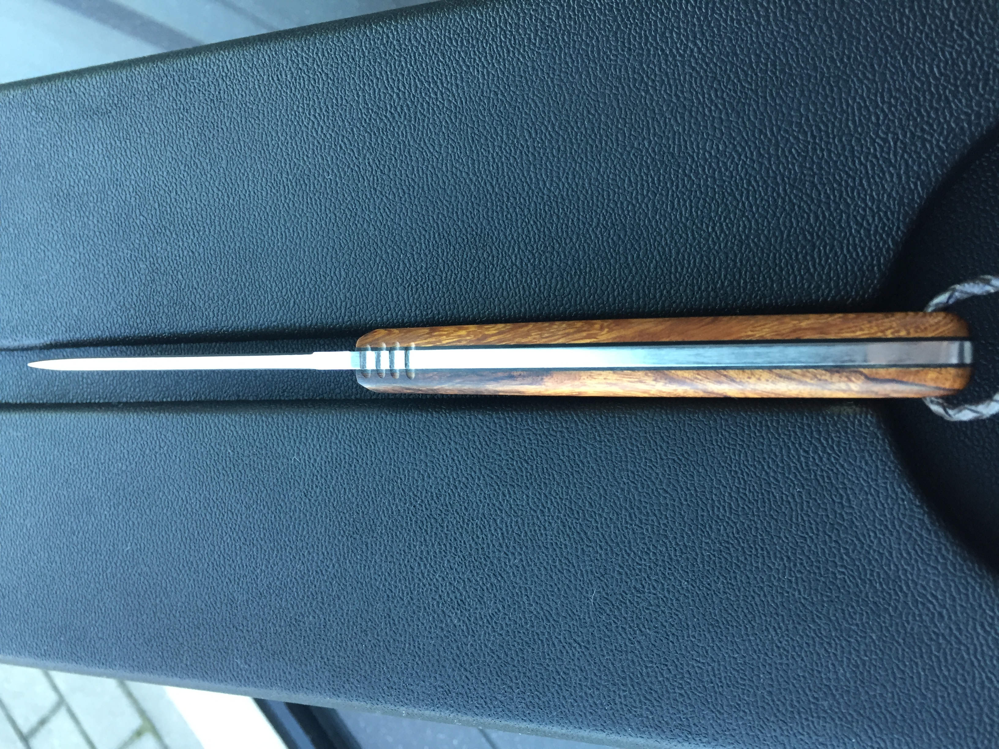

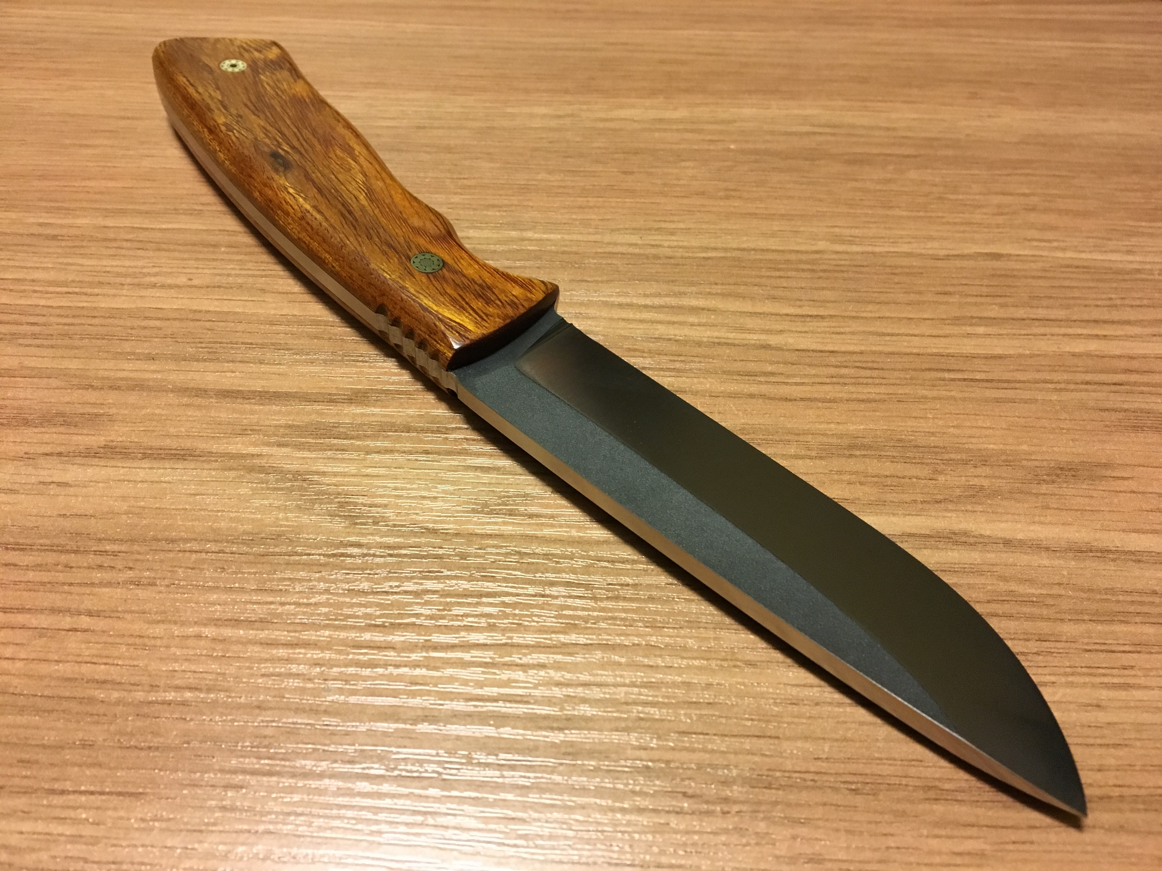

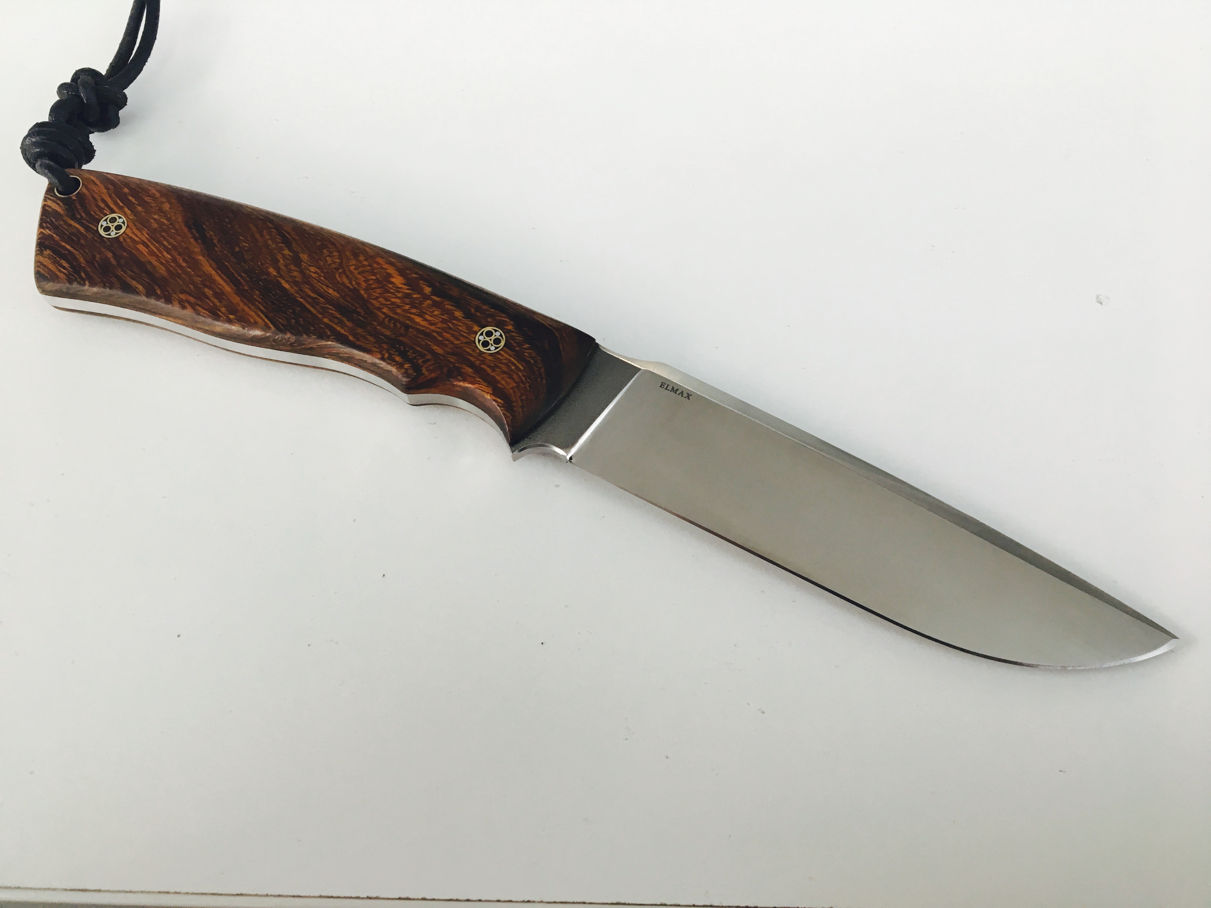

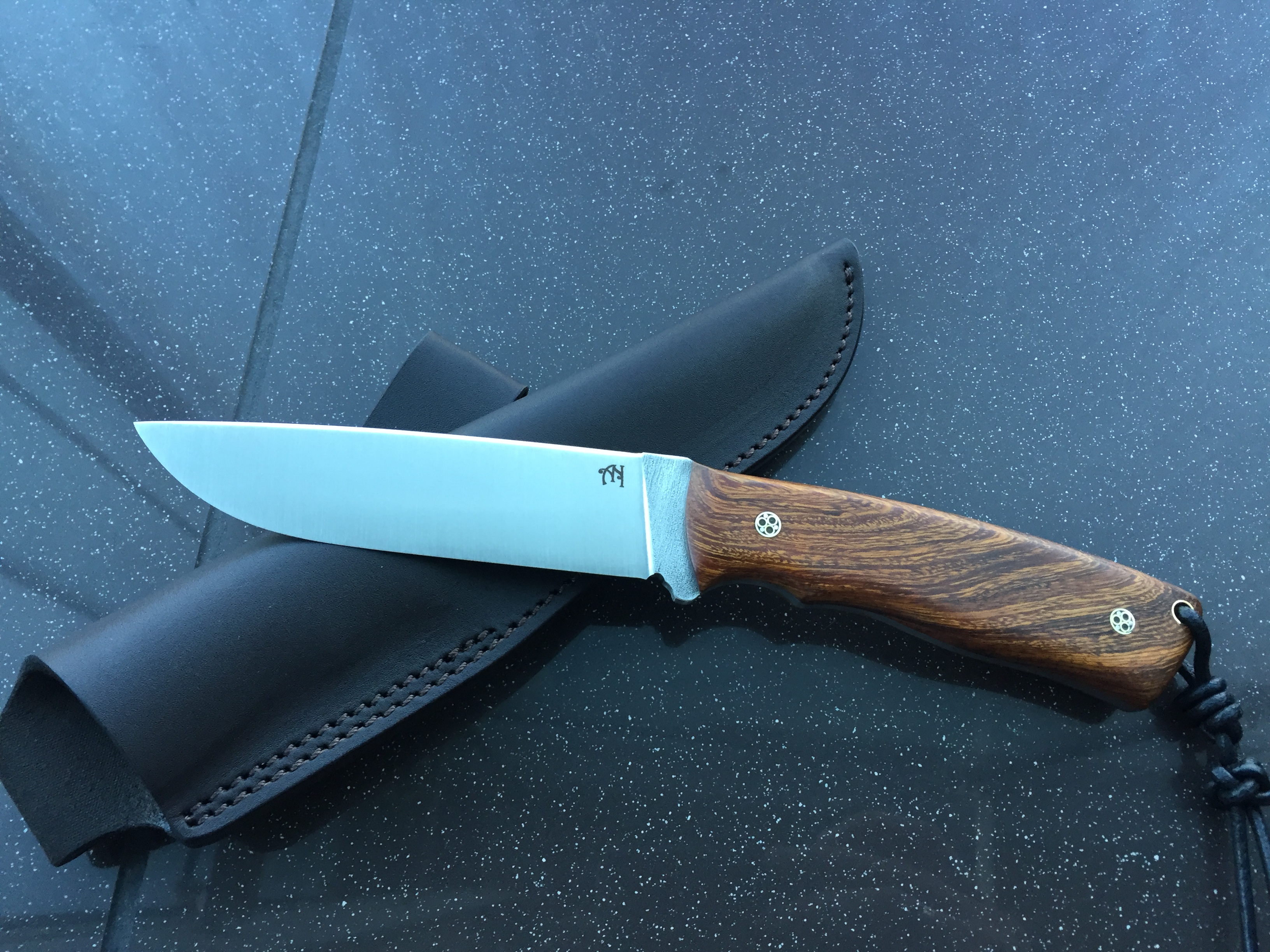

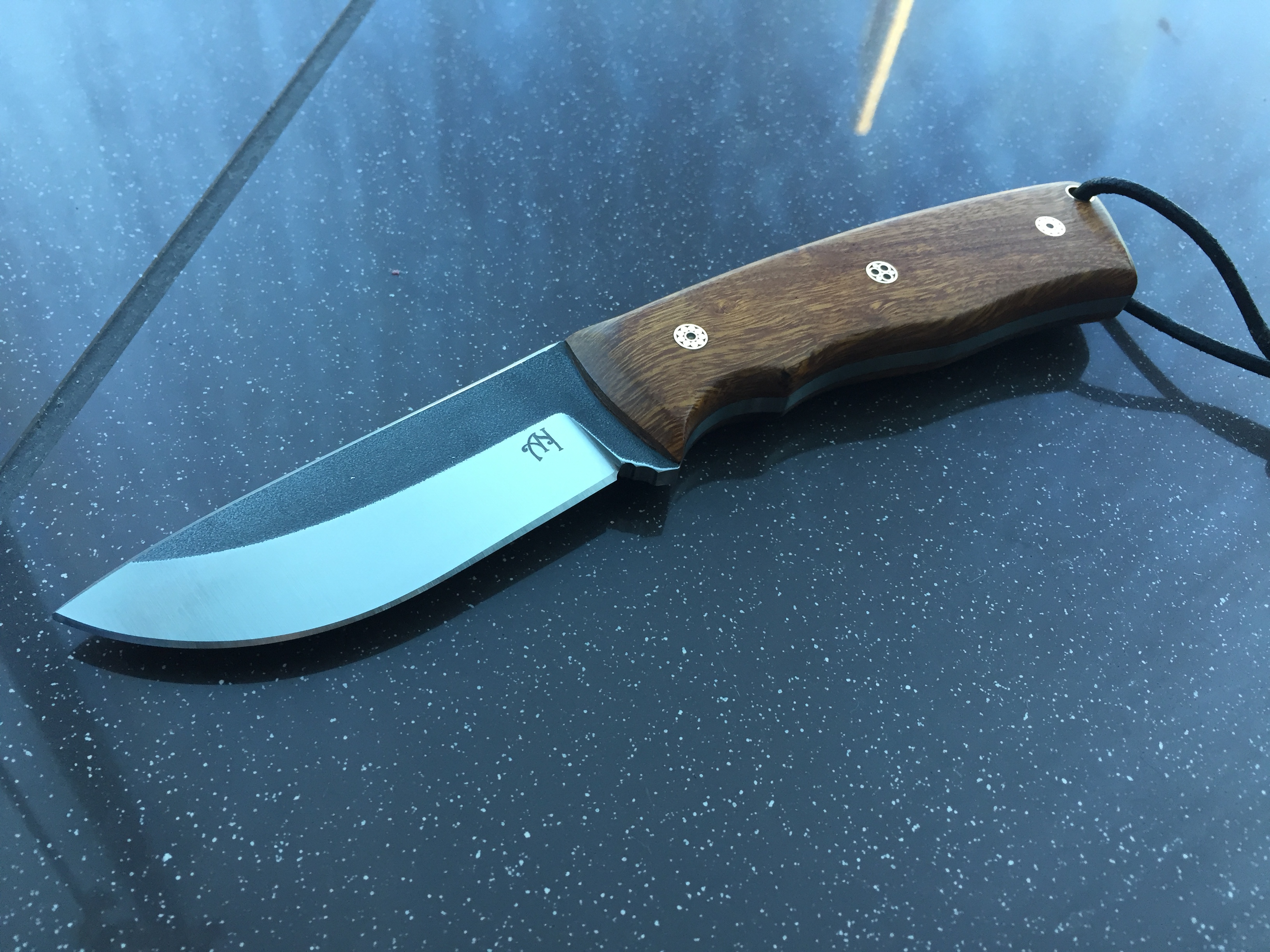

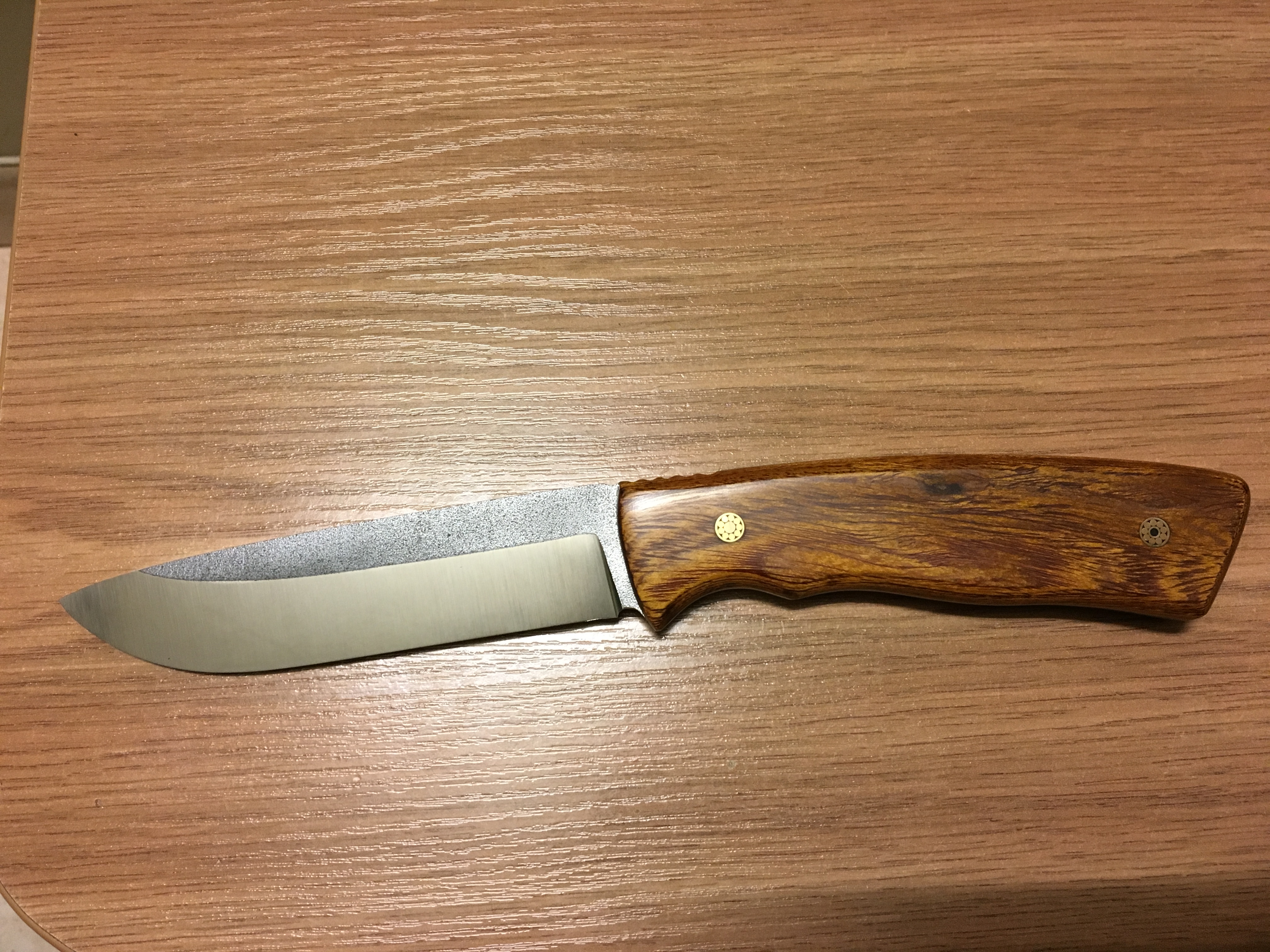

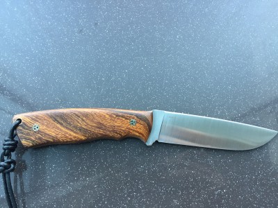

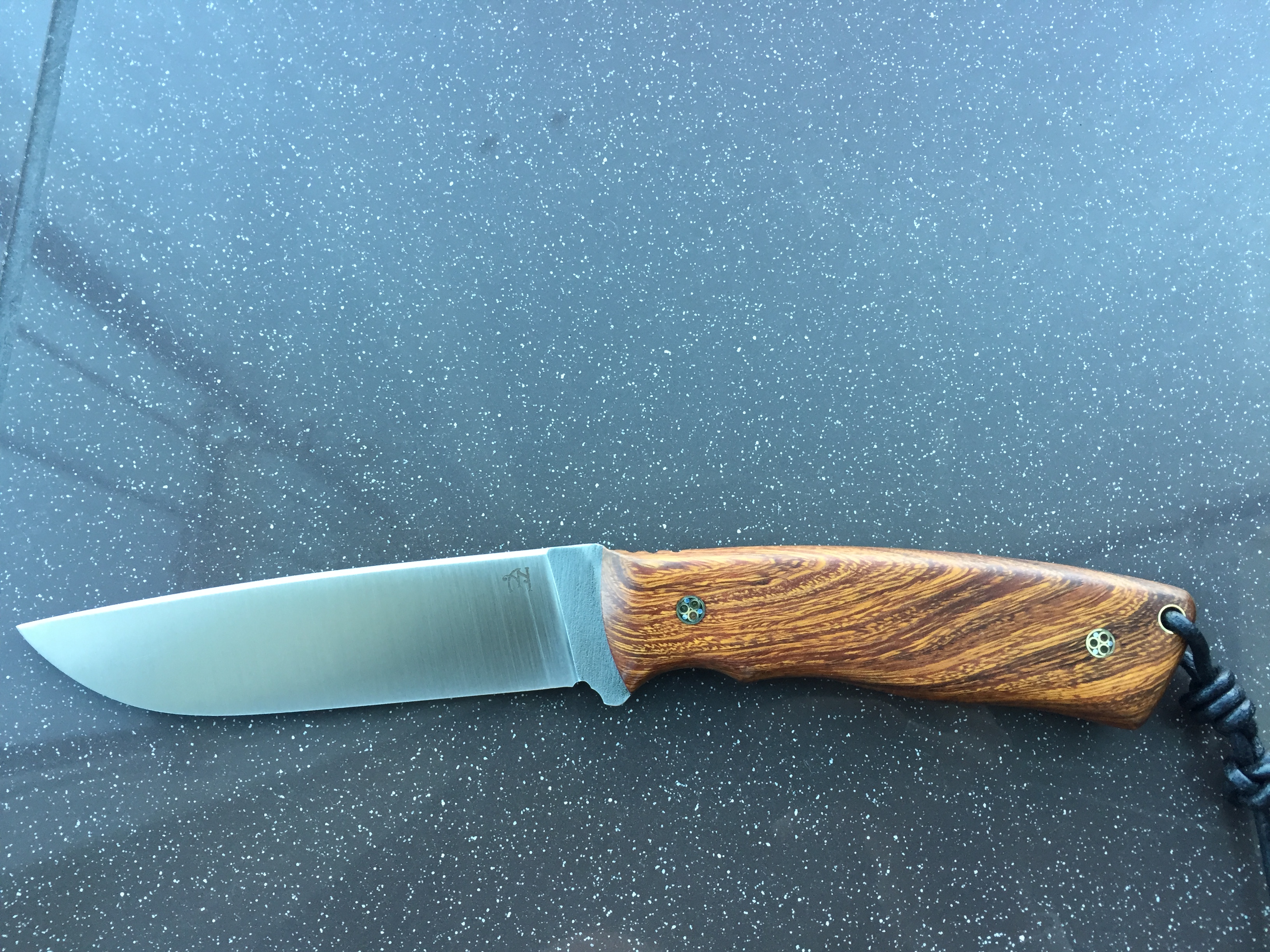

NR. 127 "Valentinas" A3
Plienas - Elmax
Grūdino - Tomas ( Giko )
Rankena- Ironwood
Plotis - 29
Storis - 3,8
Bendras ilgis - 248
Geležtės ilgis - 125
Tvirtinimas Epoxy ir mozaikinės kniedės
IMG_0109.JPG [ 2.5 MiB | Peržiūrėta 12663 kartus(ų) ]
IMG_0108.JPG [ 1.94 MiB | Peržiūrėta 12663 kartus(ų) ]
IMG_0107.JPG [ 3.27 MiB | Peržiūrėta 12663 kartus(ų) ]
IMG_0106.JPG [ 2.63 MiB | Peržiūrėta 12663 kartus(ų) ]

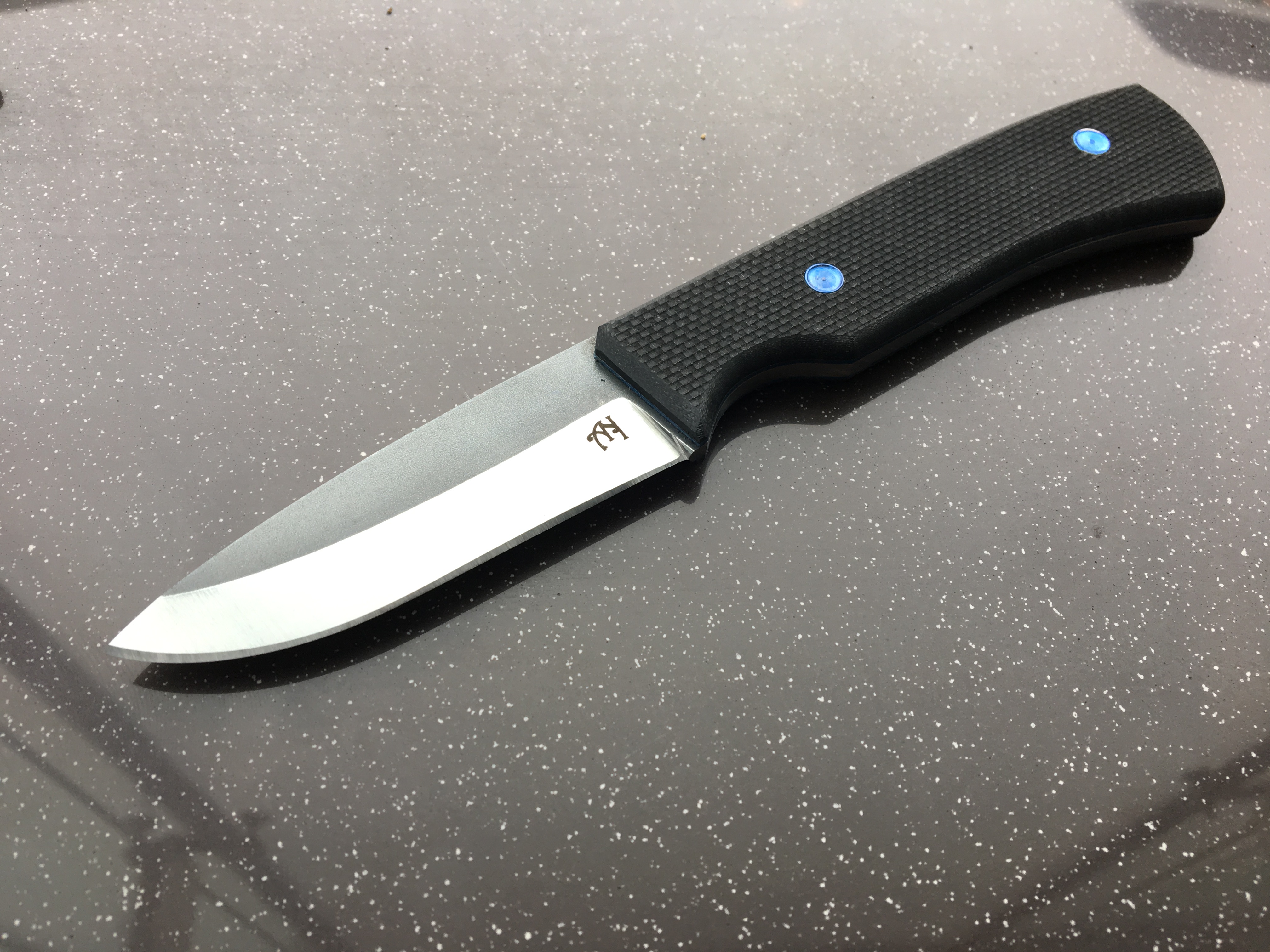

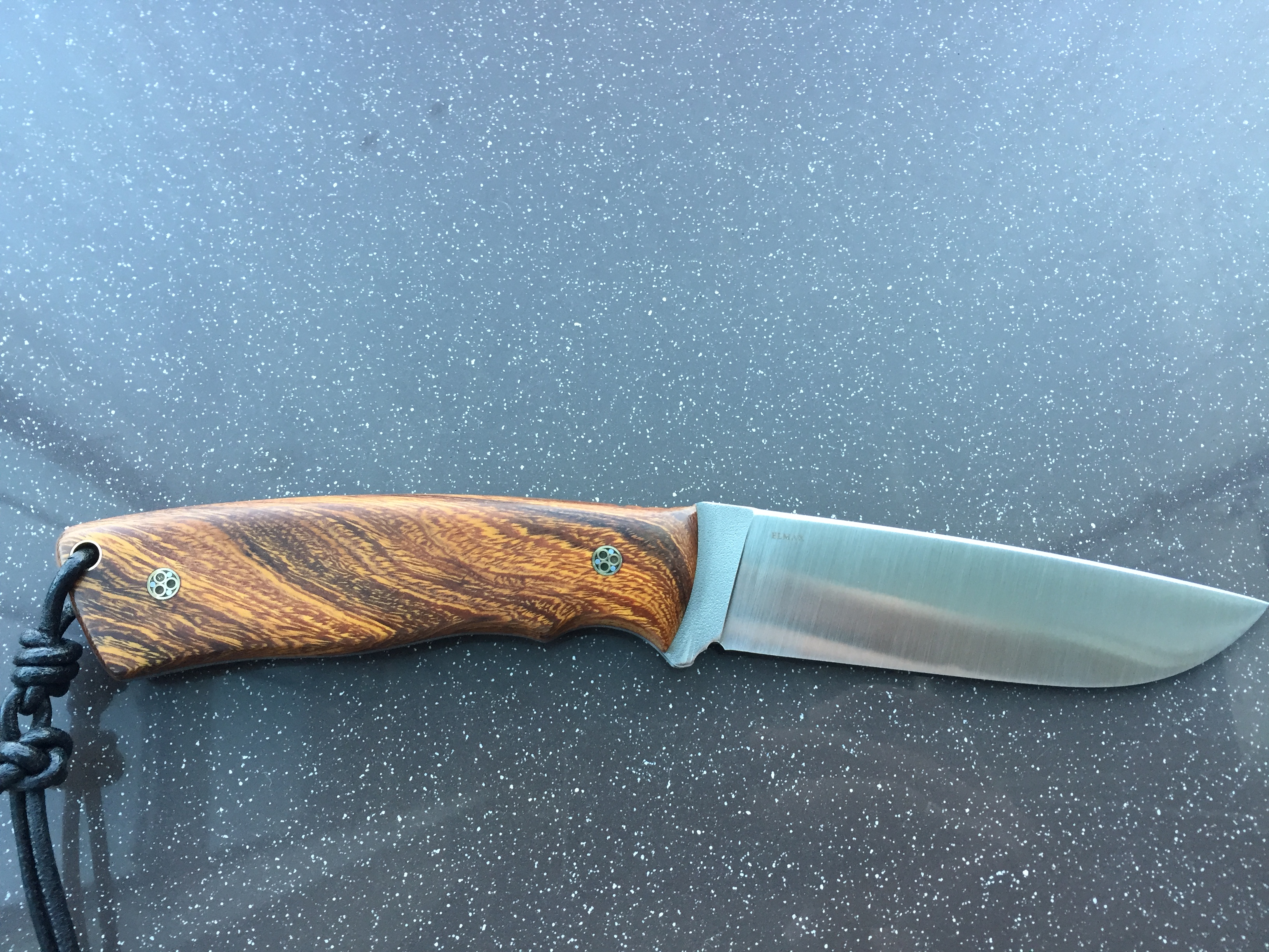

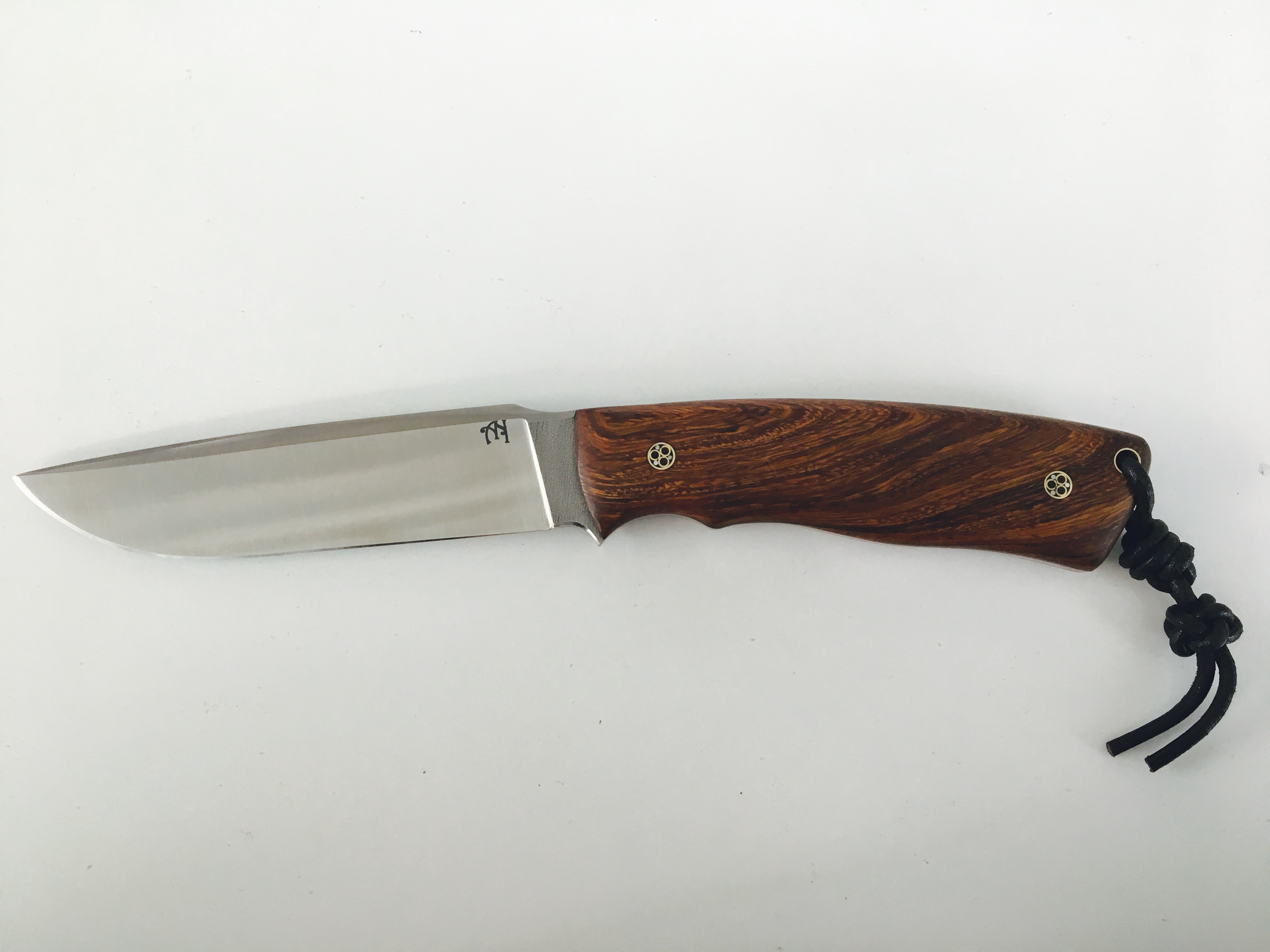

NR. 128 "Valentino brolis :D " L2 - naujas lupikas
Plienas - Elmax
Rankena- Ironwood
Plotis - 29
Storis - 3,8
Bendras ilgis - 214
Geležtės ilgis - 89
IMG_0117.JPG [ 2.66 MiB | Peržiūrėta 14838 kartus(ų) ]
IMG_0119.JPG [ 1.99 MiB | Peržiūrėta 14838 kartus(ų) ]
IMG_0121.JPG [ 1.76 MiB | Peržiūrėta 14838 kartus(ų) ]

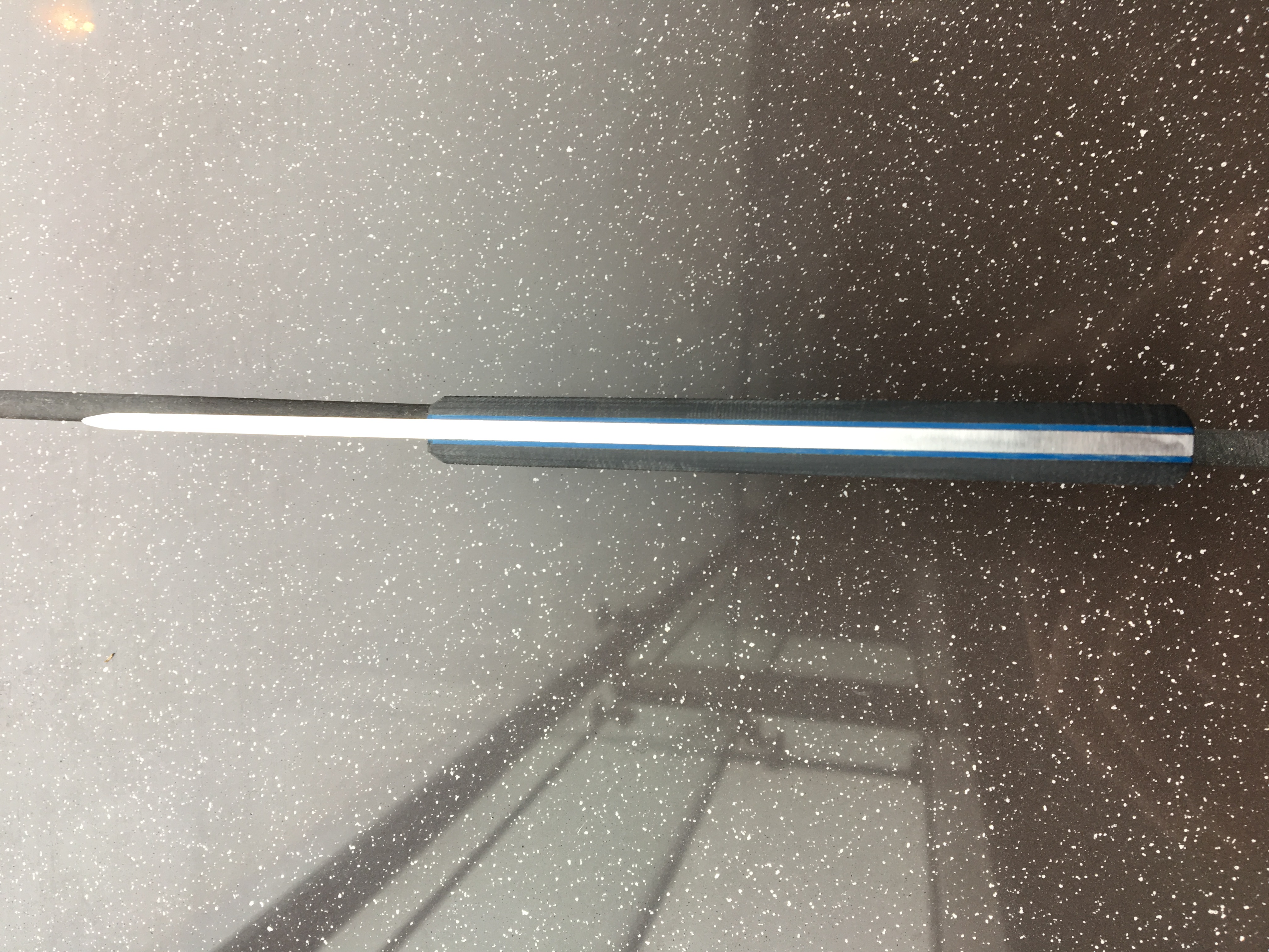

StandartinėParašytas: 2017-02-14- 19:26
Geras šitas :liuks2:
StandartinėParašytas: 2017-02-15- 16:05
Pranešimai: 207
Ir man sitas patinka,ziurisi.Tik kodel asmenys nelygus?ranka drebejo galandant ar suvedimas skirtingas?ir tik vienoi pusei kiek iziuriu.
StandartinėParašytas: 2017-02-15- 17:07
Matau, kad sudrebėjo ranka ir šiek tiek nelygiai užgalandau.
Gerai kad nesunkiai galima pataisyti.
Ačiū už pastebėjimą. Atkreipsiu dėmesi kitą kartą.

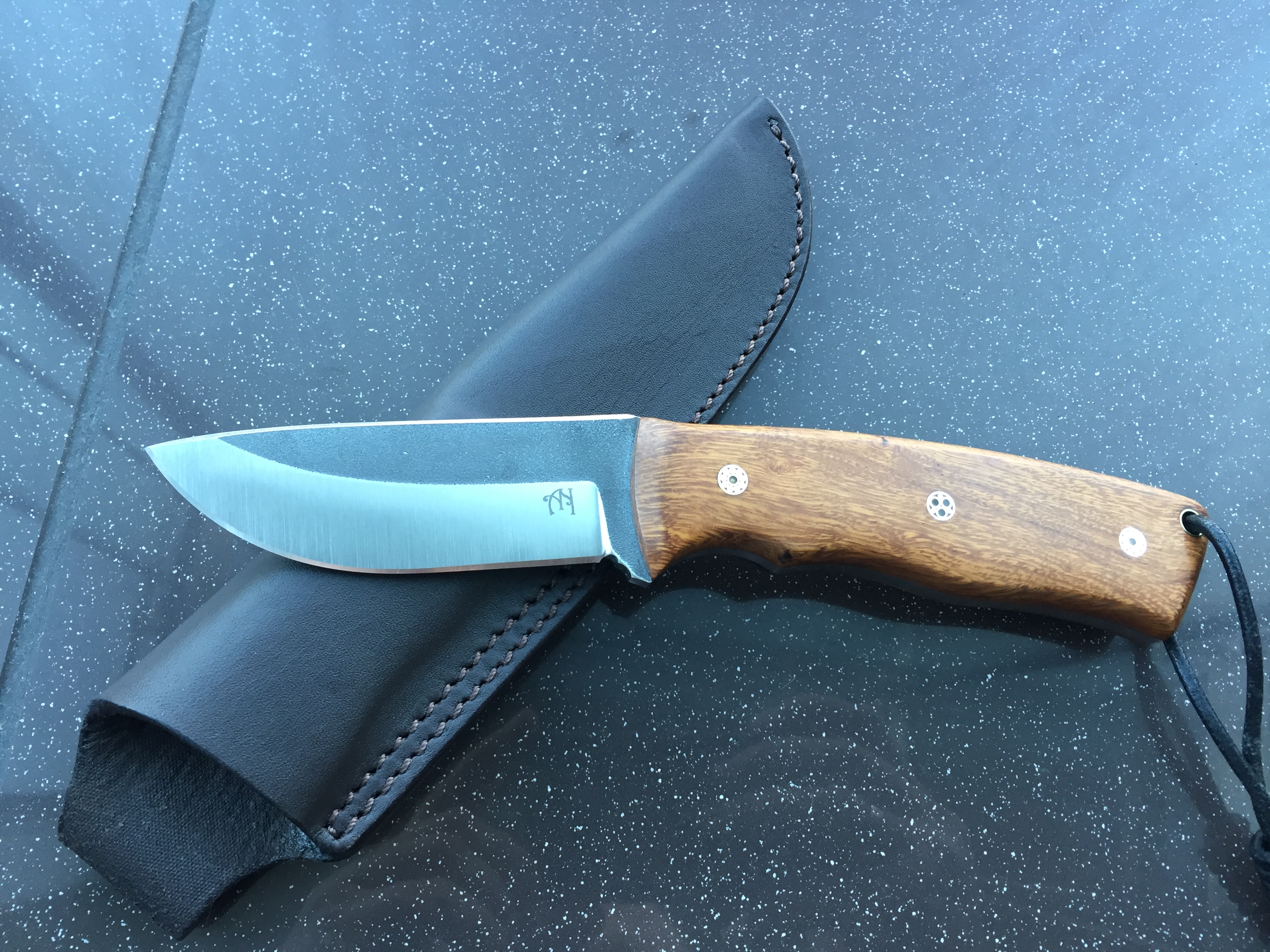

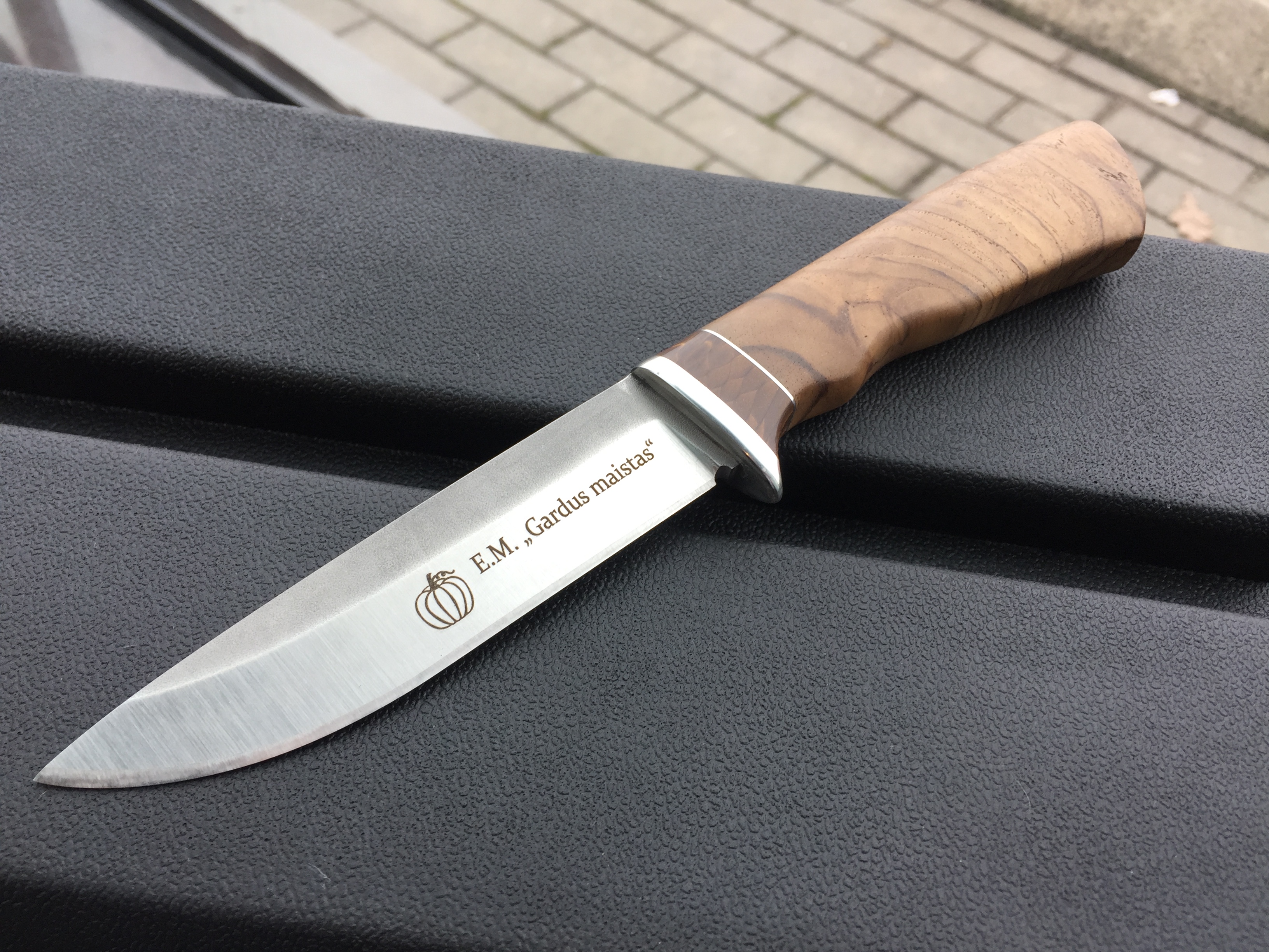

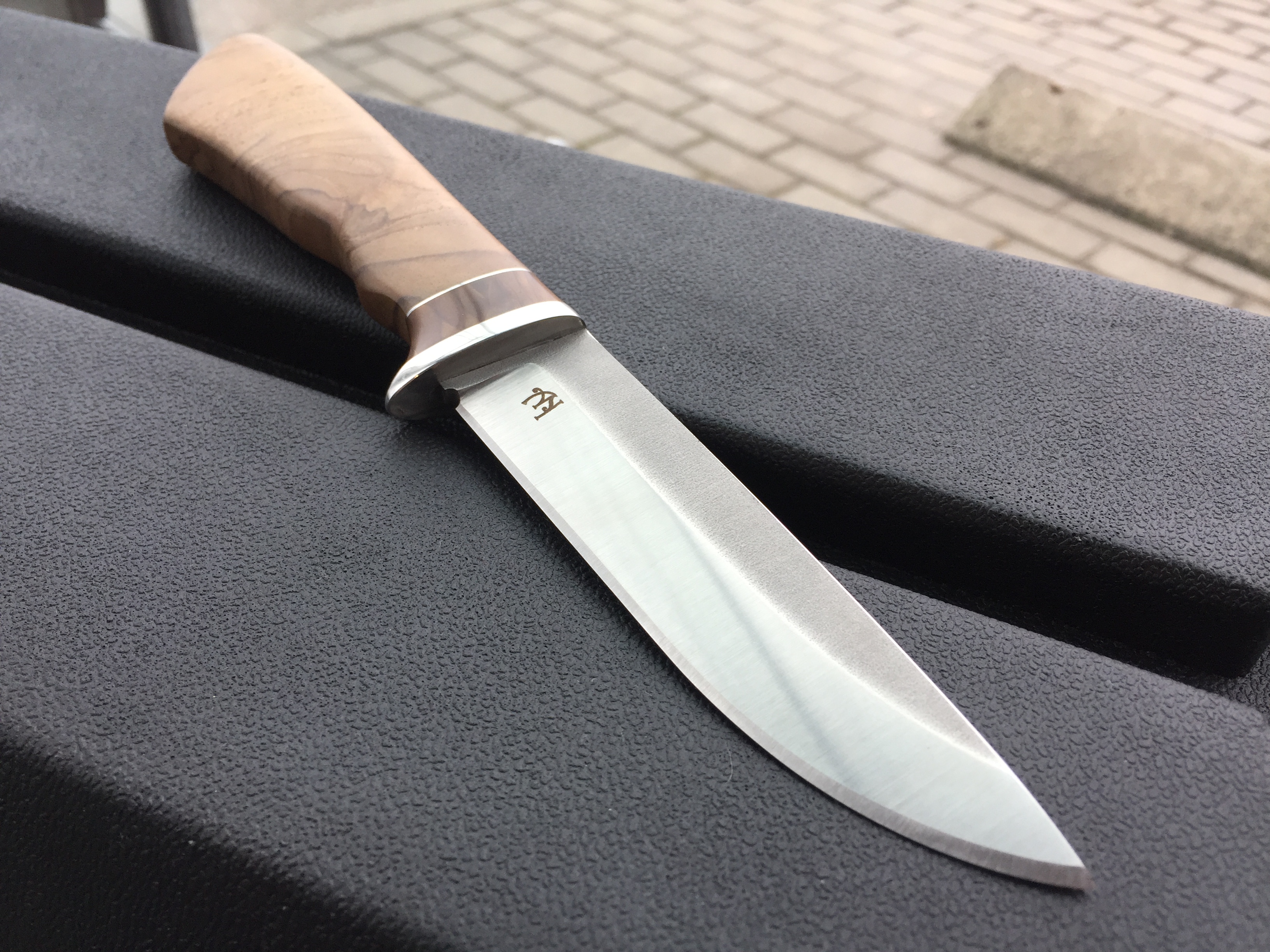

129 "Gardus maistas" :)
A2 modelis padarytas pagal klientės pageidavimus.
IMG_0128.JPG [ 2.58 MiB | Peržiūrėta 14684 kartus(ų) ]
IMG_0129.JPG [ 2.52 MiB | Peržiūrėta 14684 kartus(ų) ]

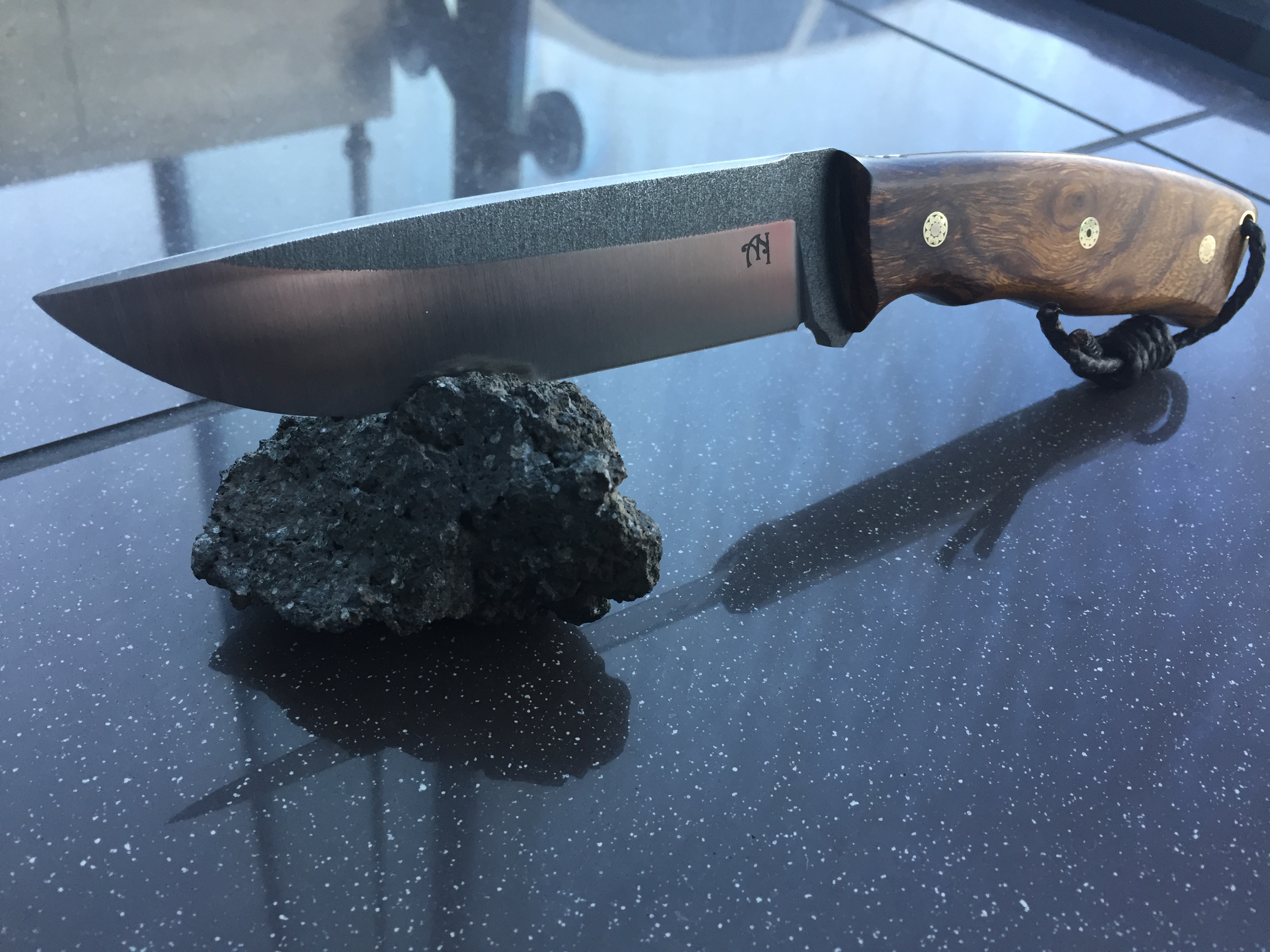

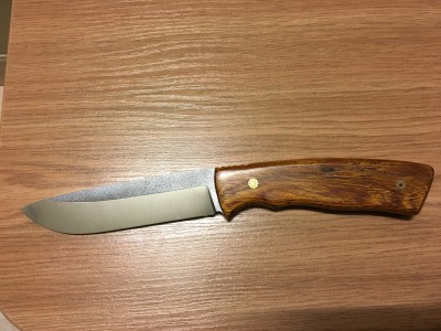

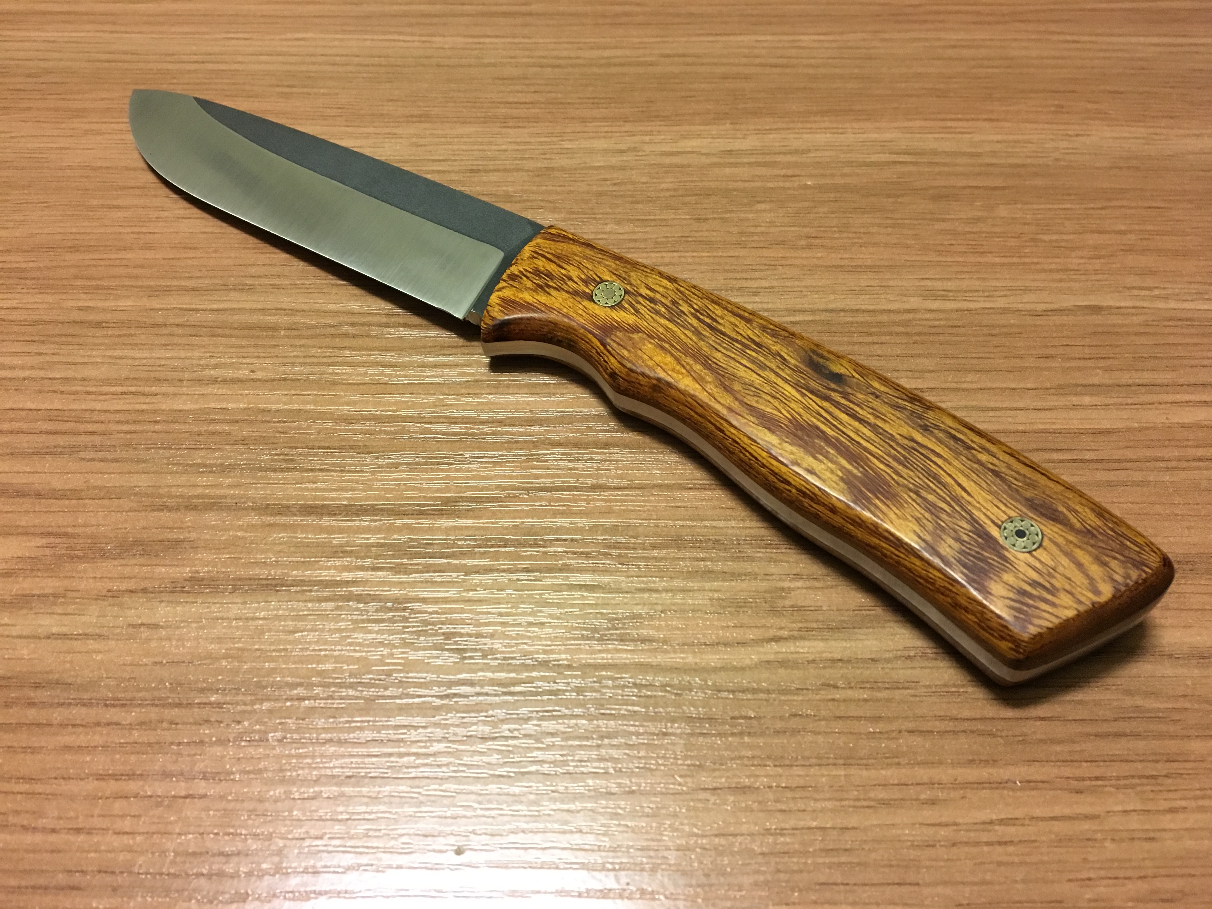

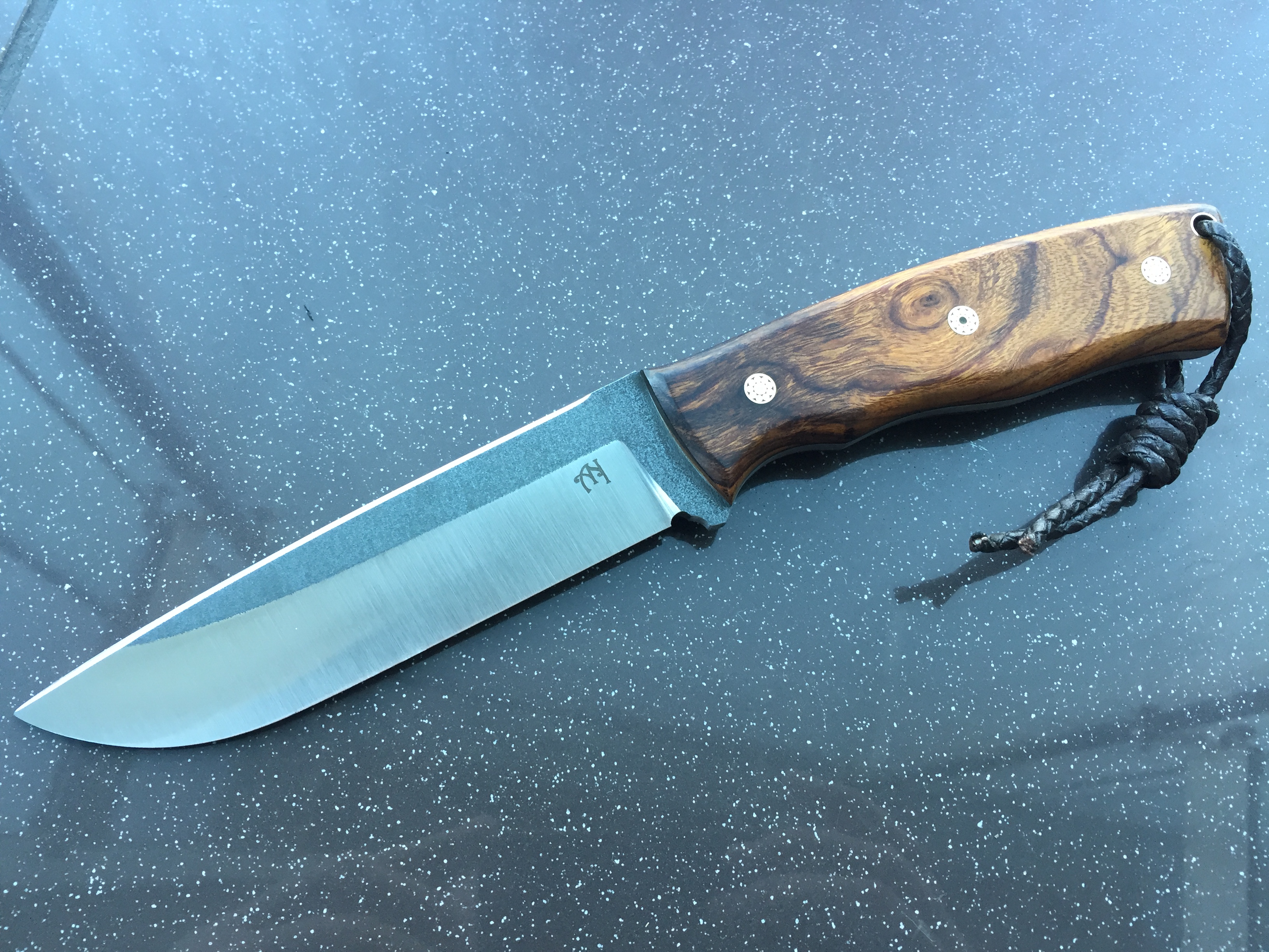

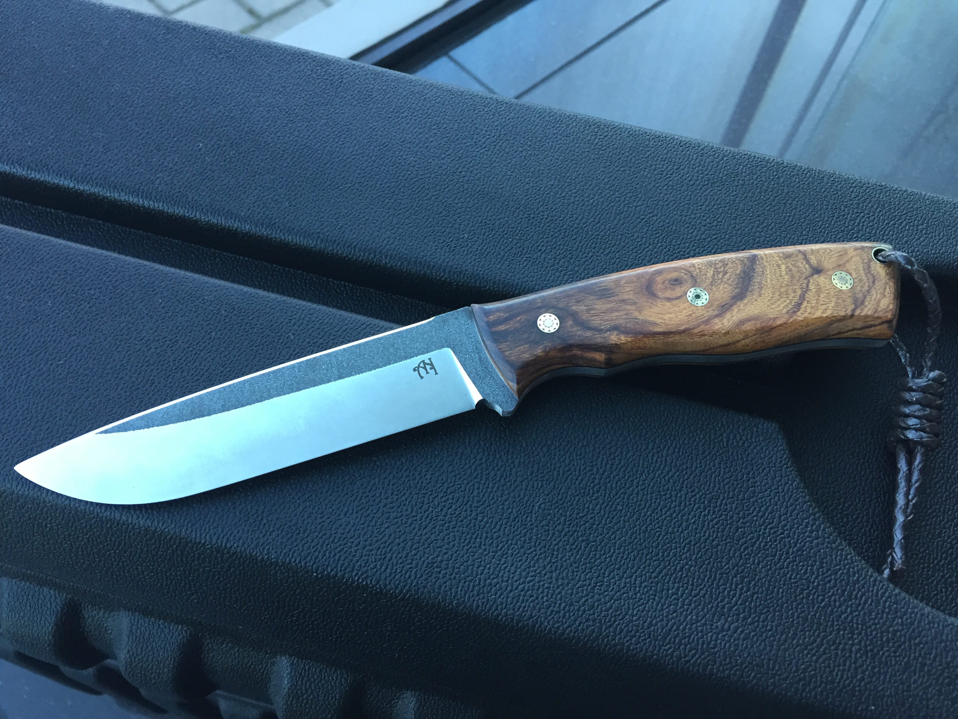

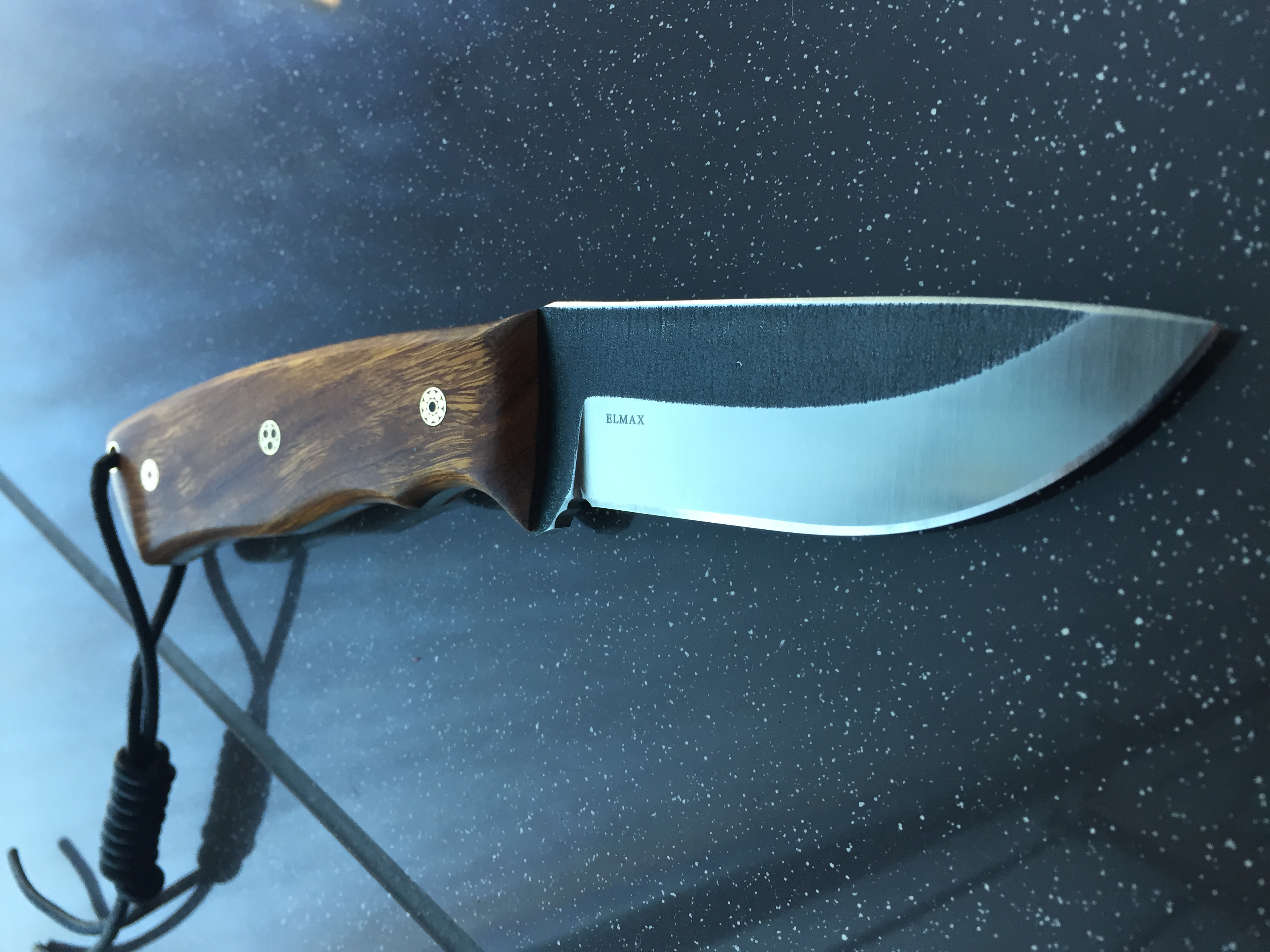

NR. 130. Dar vienas A3 modeliukas.
Plienas - Elmax
Rankena- Ironwood
Plotis - 29
Storis - 3,8
Bendras ilgis - 248
IMG_0112.JPG [ 2.45 MiB | Peržiūrėta 14344 kartus(ų) ]
IMG_0113.JPG [ 2.72 MiB | Peržiūrėta 14344 kartus(ų) ]
IMG_0114.JPG [ 2.7 MiB | Peržiūrėta 14344 kartus(ų) ]
IMG_0115.JPG [ 2.16 MiB | Peržiūrėta 14344 kartus(ų) ]
StandartinėParašytas: 2017-02-21- 15:30
Pranešimai: 10901
Aurimas rašė:
Gamybą įvaldei, dabar reikia padirbėti su dizainu, nes pvz. A3 modeliukas dizaino prasme - nedarnus. :no:
StandartinėParašytas: 2017-02-22- 14:17
Supratau. Einu skaityti knygą kur gavau dovanų :ok:

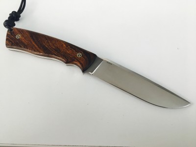

Po "lengvos" rekonstrukcijos, su kolegos pagalba, atgimė NR. 130
FullSizeRender (1).jpg [ 1.13 MiB | Peržiūrėta 14041 kartus(ų) ]
FullSizeRender.jpg [ 1.16 MiB | Peržiūrėta 14041 kartus(ų) ]

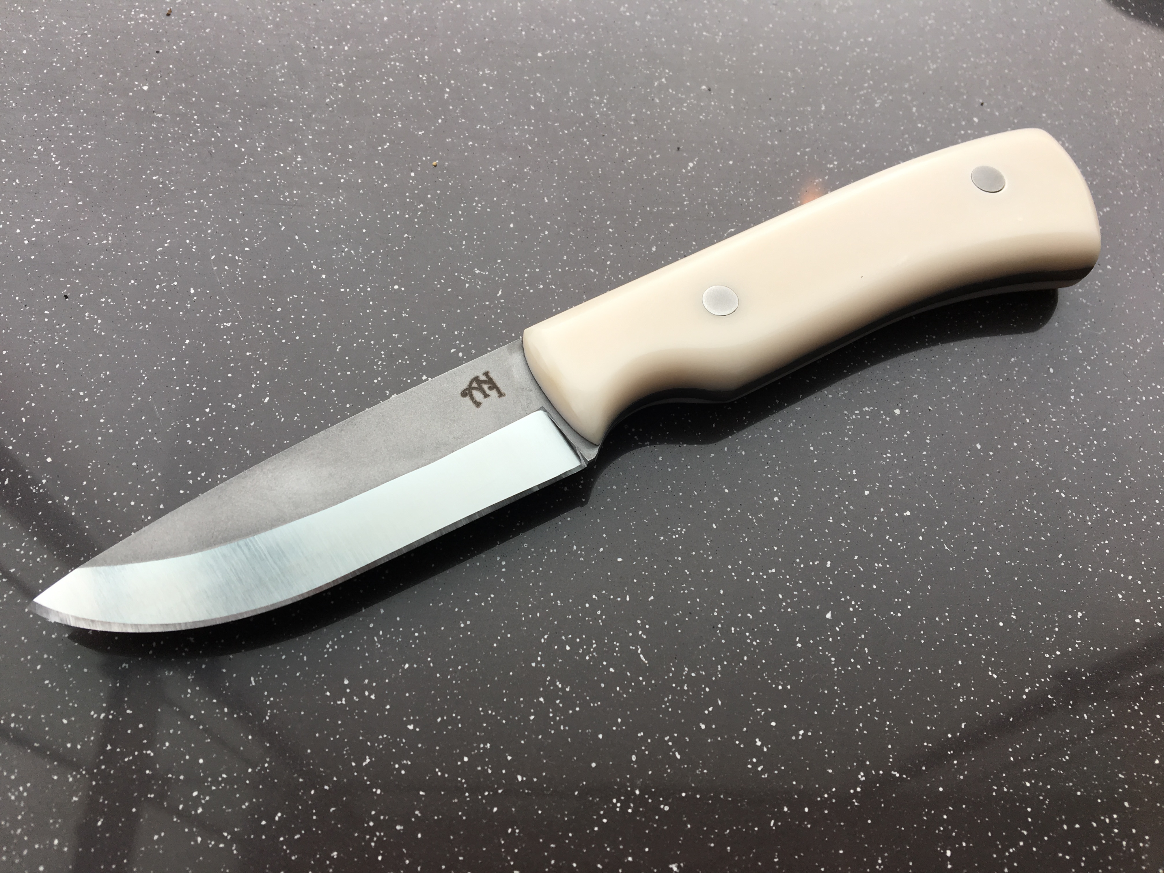

NR 131,132 EDC modeliai
G10, Corian Perch, Titaniai kniedukai :)
Vieni smėliuoti, kiti anoduoti ( Ačiū Linui)
IMG_0105.JPG [ 2.17 MiB | Peržiūrėta 13742 kartus(ų) ]
IMG_0107.JPG [ 2.27 MiB | Peržiūrėta 13742 kartus(ų) ]
IMG_0100.JPG [ 2.06 MiB | Peržiūrėta 13742 kartus(ų) ]
IMG_0102.JPG [ 2.47 MiB | Peržiūrėta 13742 kartus(ų) ]

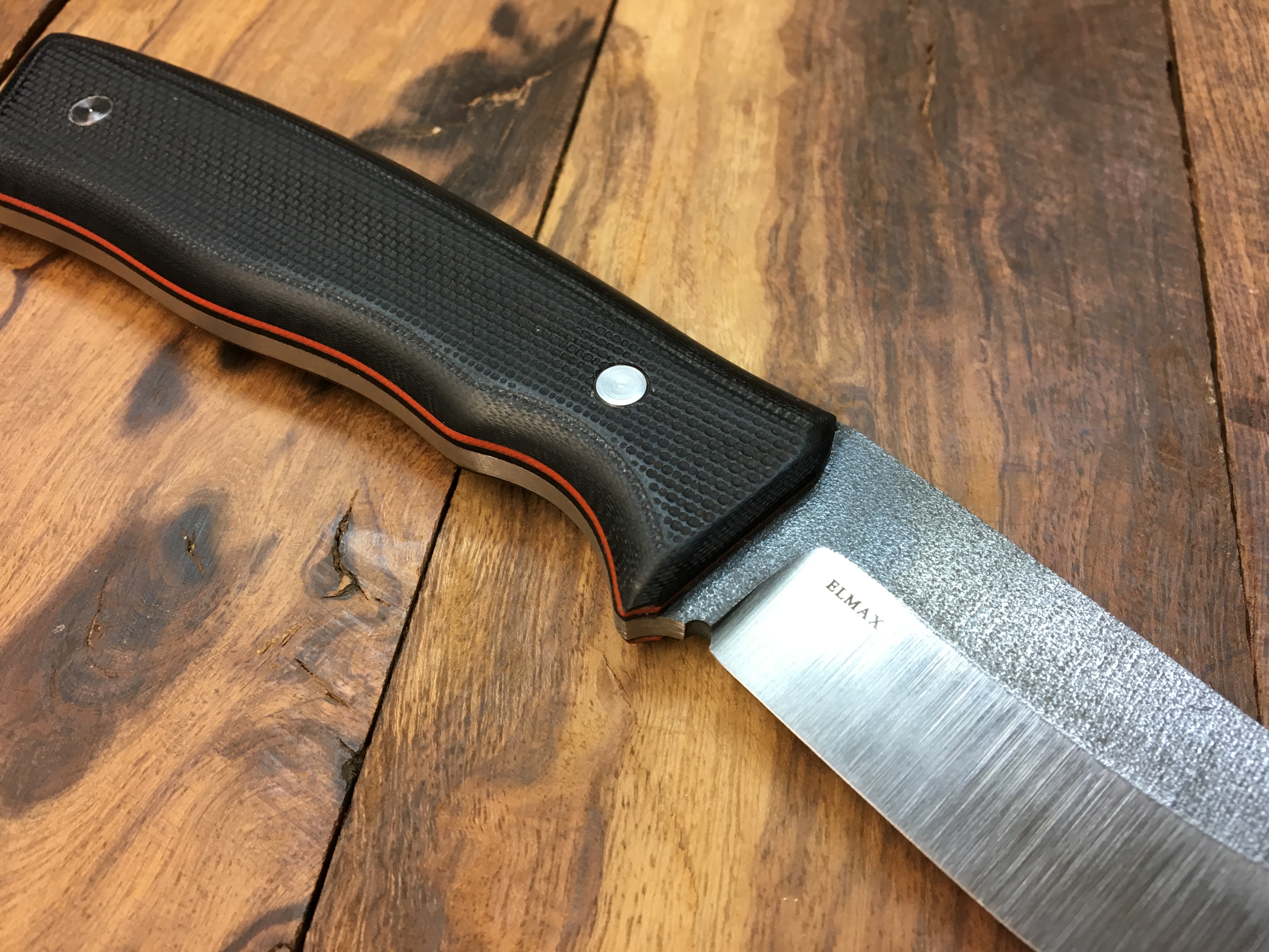

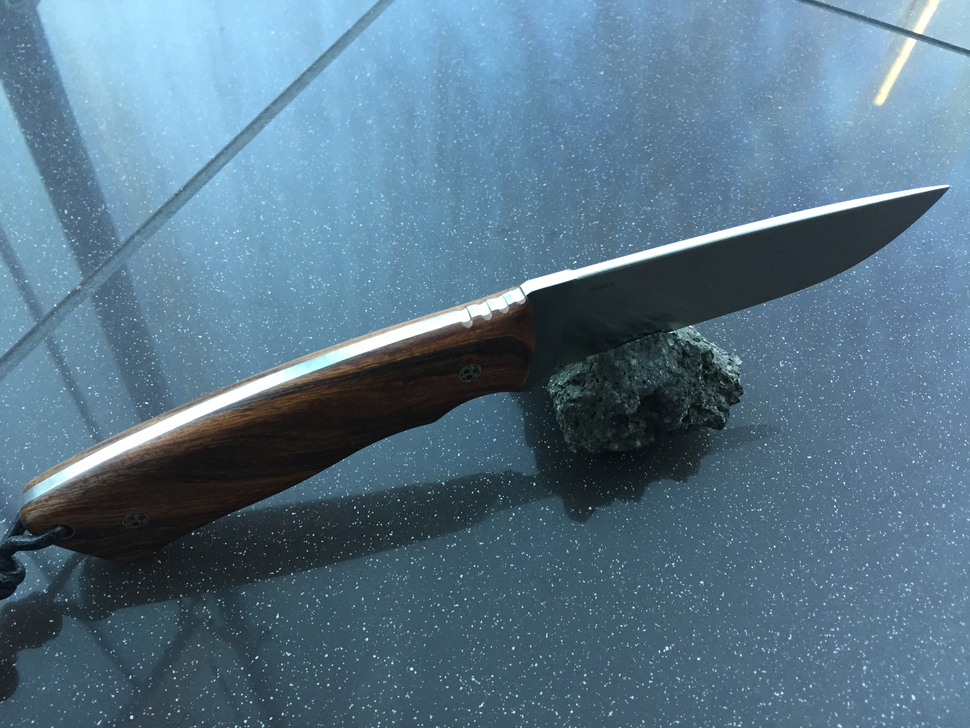

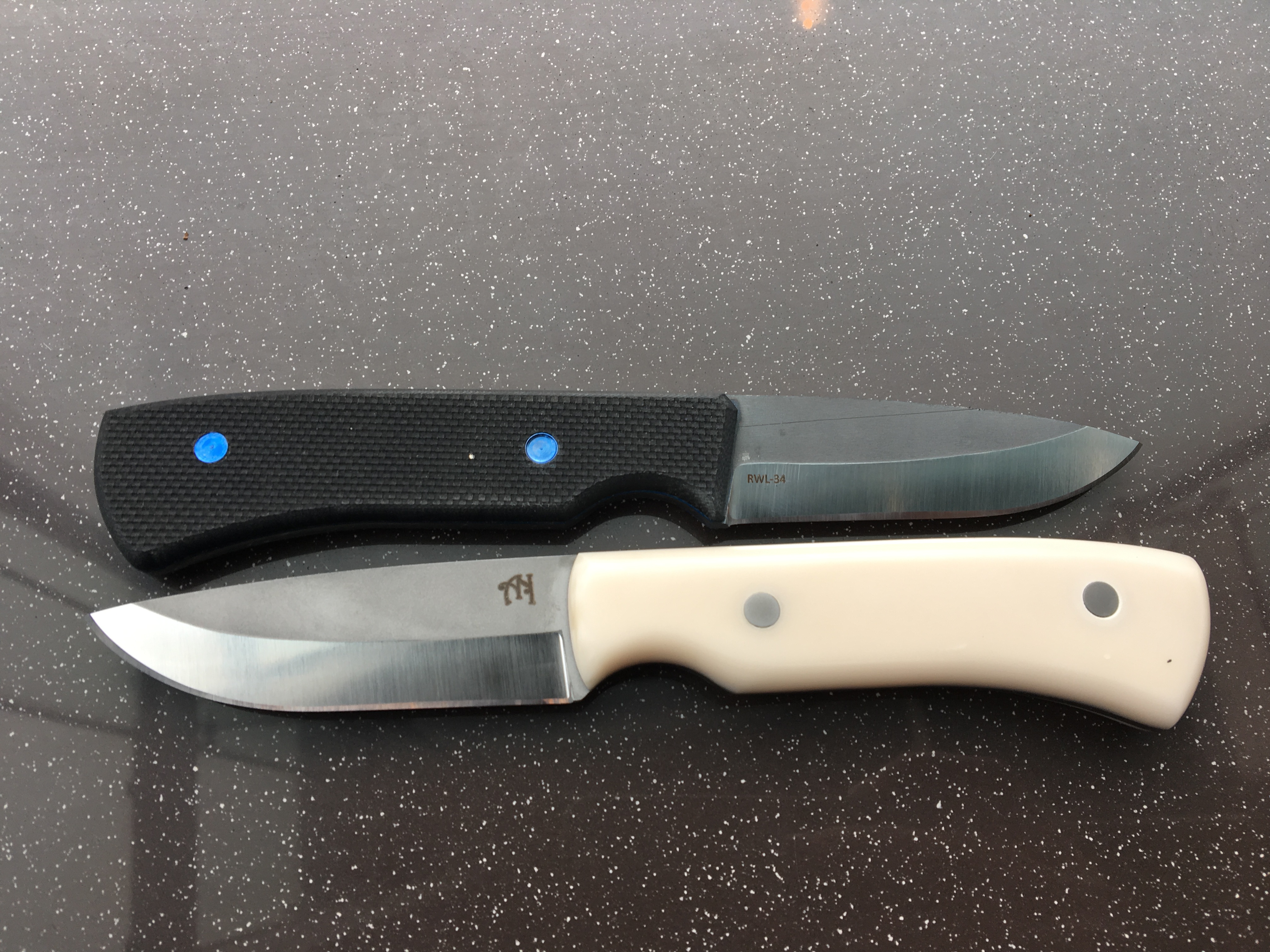

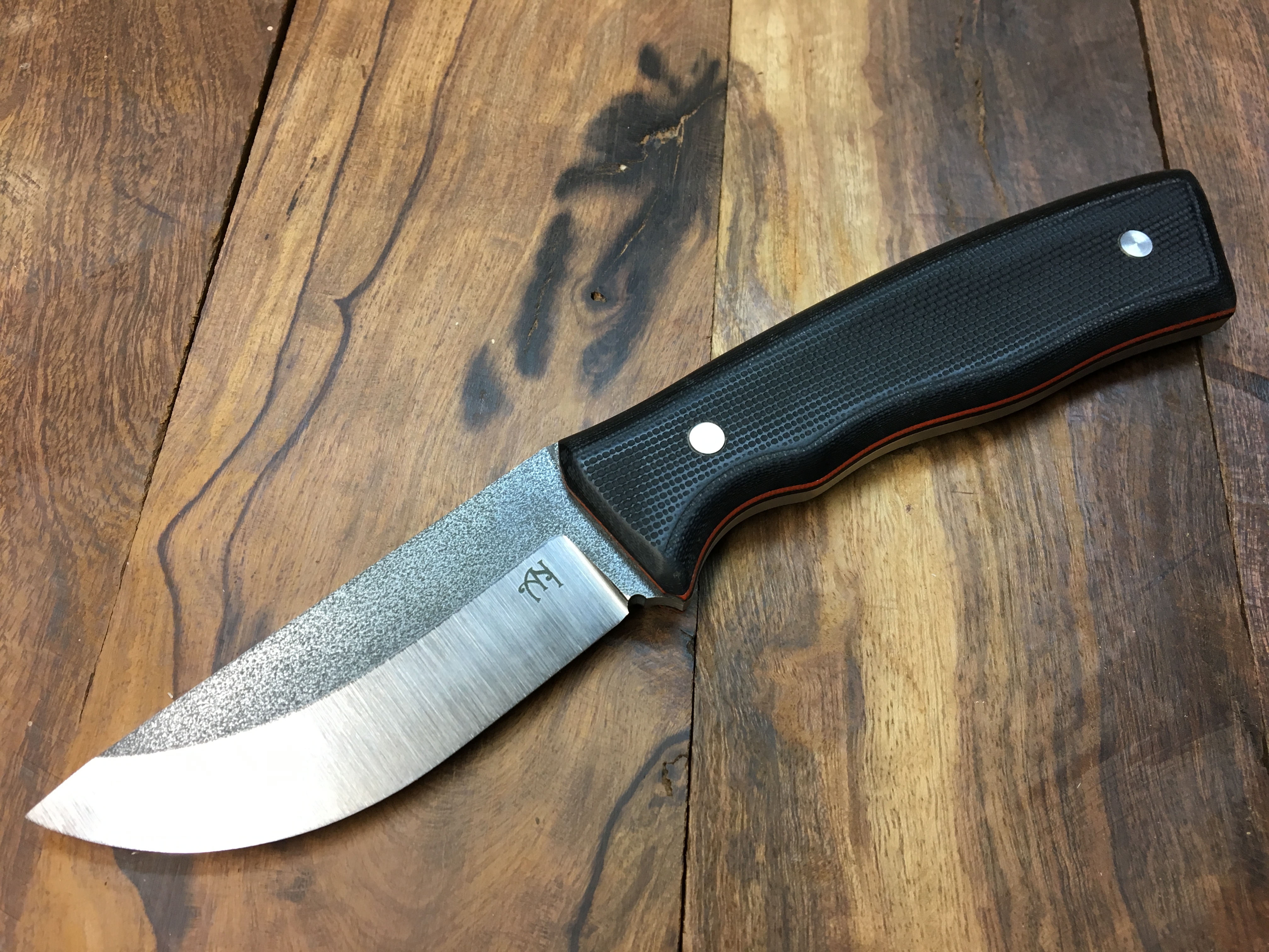

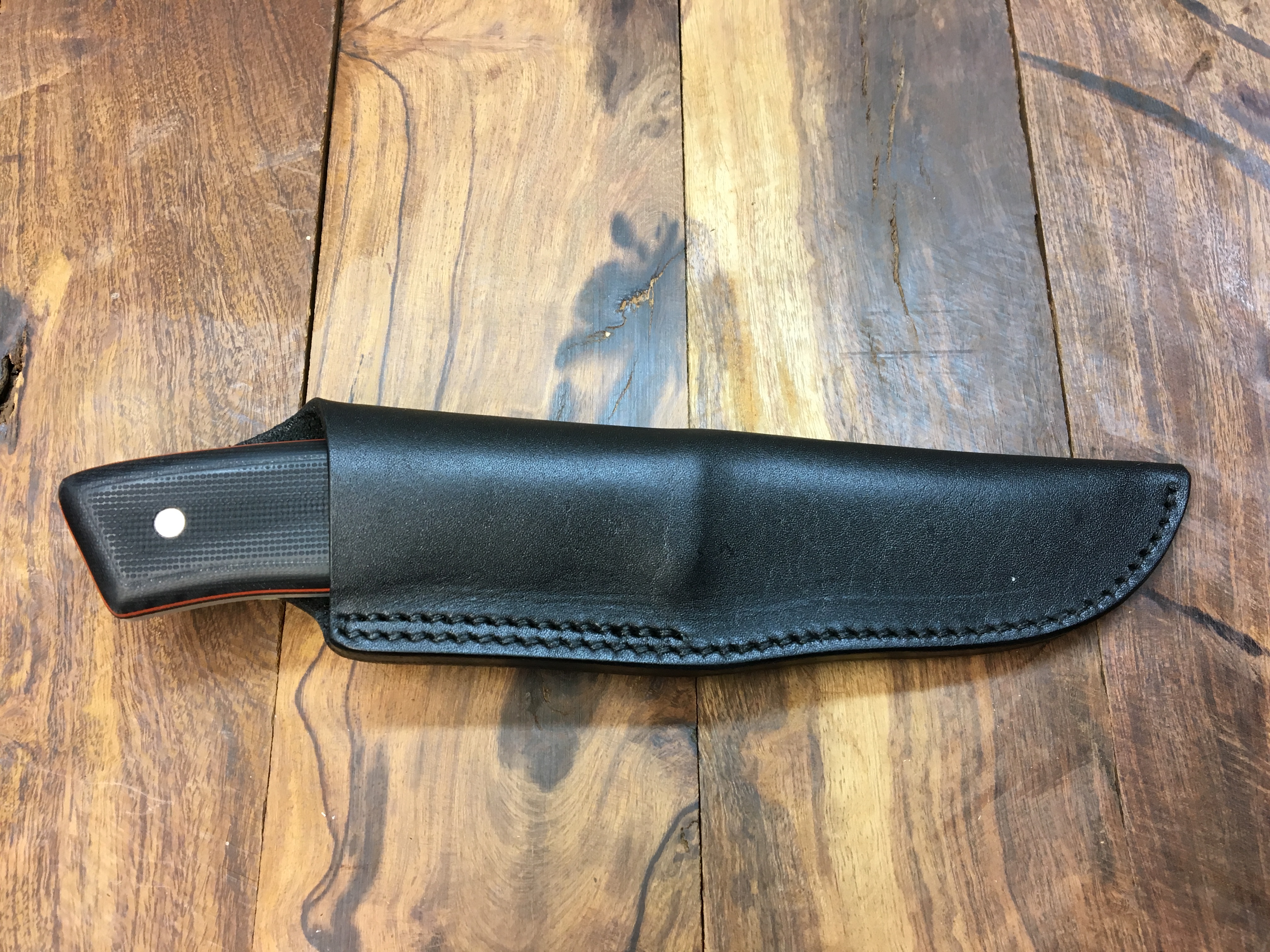

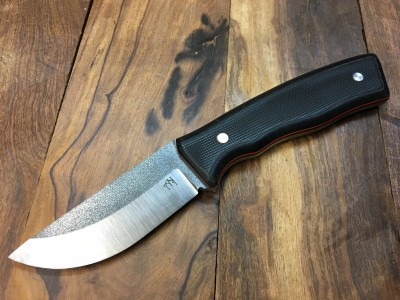

NR. 134 Lupikas - L2
Plienas - Elmax
Rankena- Neslystanti G10, Tarpines G10
Plotis - 29
Storis - 3,8
Bendras ilgis - 214
Geležtės ilgis - 89
Tvirtinimas Epoxy ir Titaniniai stypeliai, nutekinti Linuko
IMG_0361.JPG [ 2.7 MiB | Peržiūrėta 13036 kartus(ų) ]
IMG_0362.JPG [ 2.49 MiB | Peržiūrėta 13036 kartus(ų) ]
IMG_0363.JPG [ 3.27 MiB | Peržiūrėta 13036 kartus(ų) ]
IMG_0360.JPG [ 2.68 MiB | Peržiūrėta 13035 kartus(ų) ]
StandartinėParašytas: 2017-05-15- 14:11
Pranešimai: 10901
Simpatiškas. +1
Tik įdomu koks svoris? Nes 3,8 mm su daliniais nuolydžiais ir G10 kriaunom - turėtų sverti nemažai. :/
StandartinėParašytas: 2017-05-15- 15:48
Net nežinau koks svoris. Nėra sunkus. Bent jau man :D
