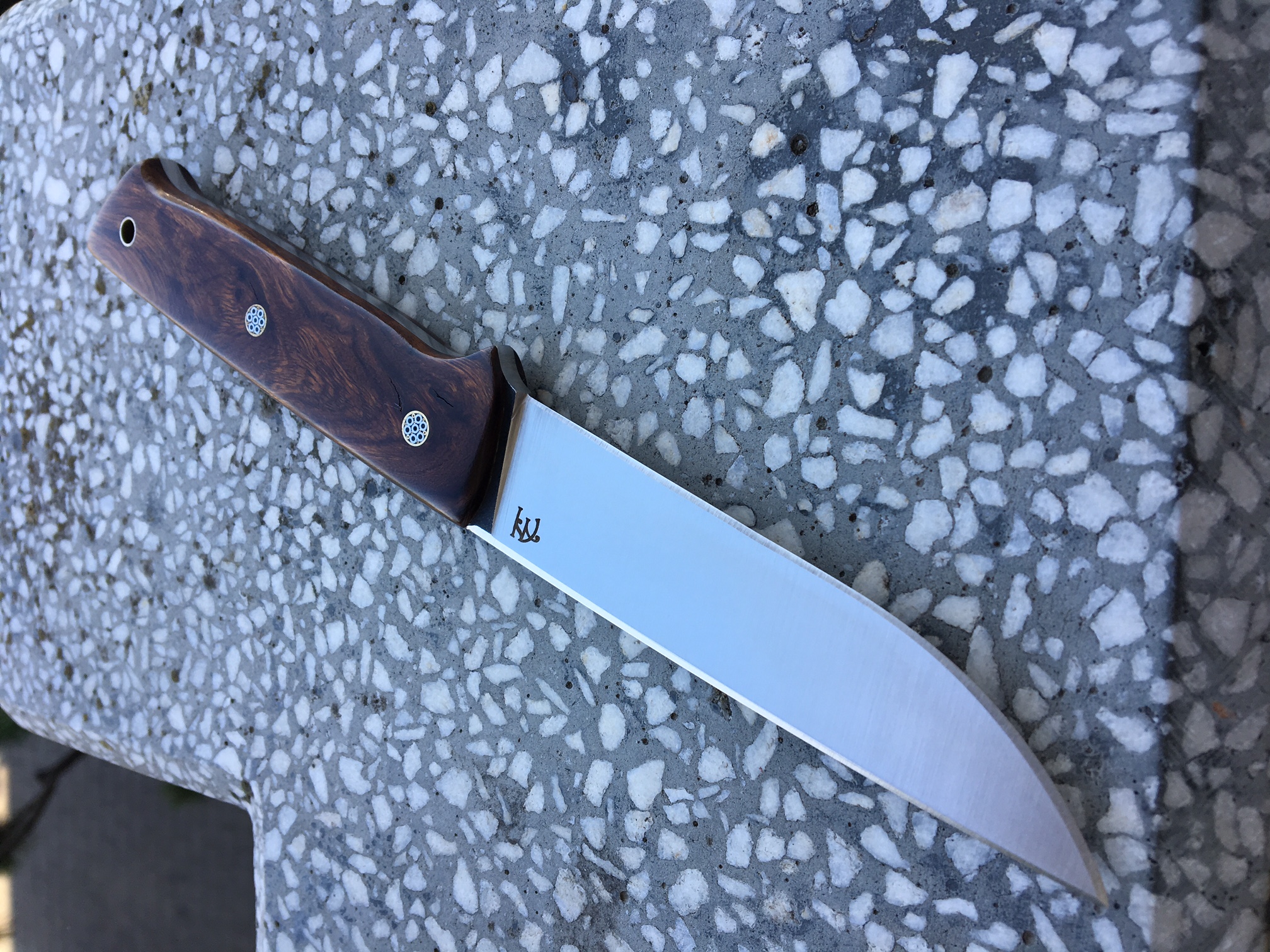

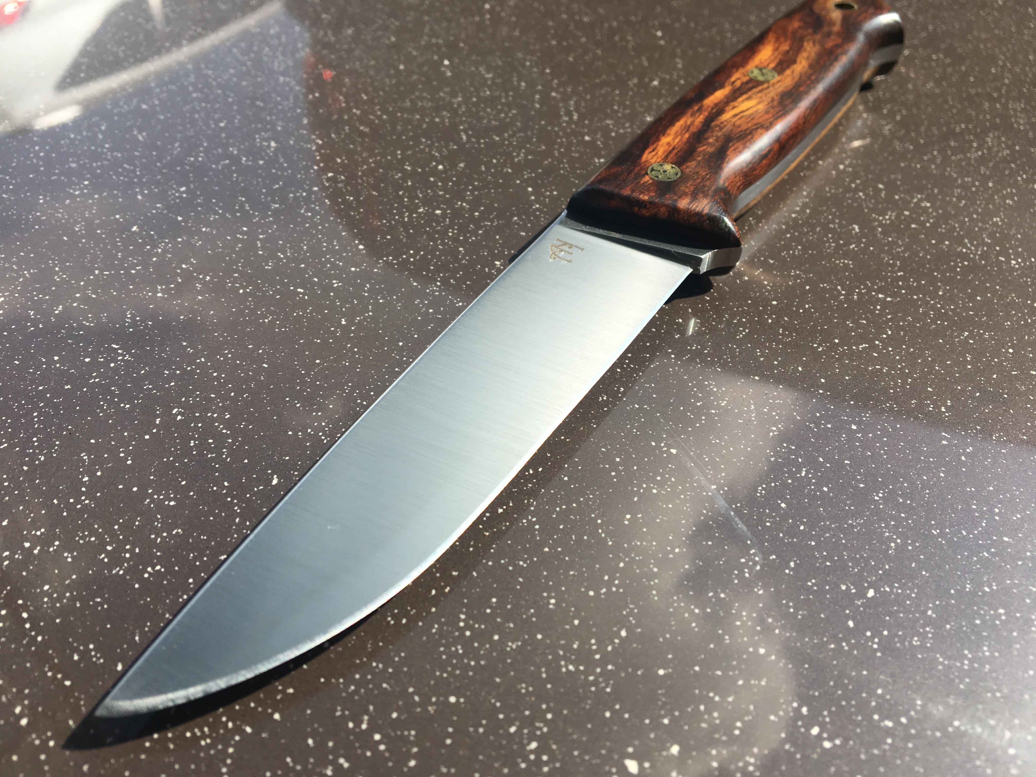

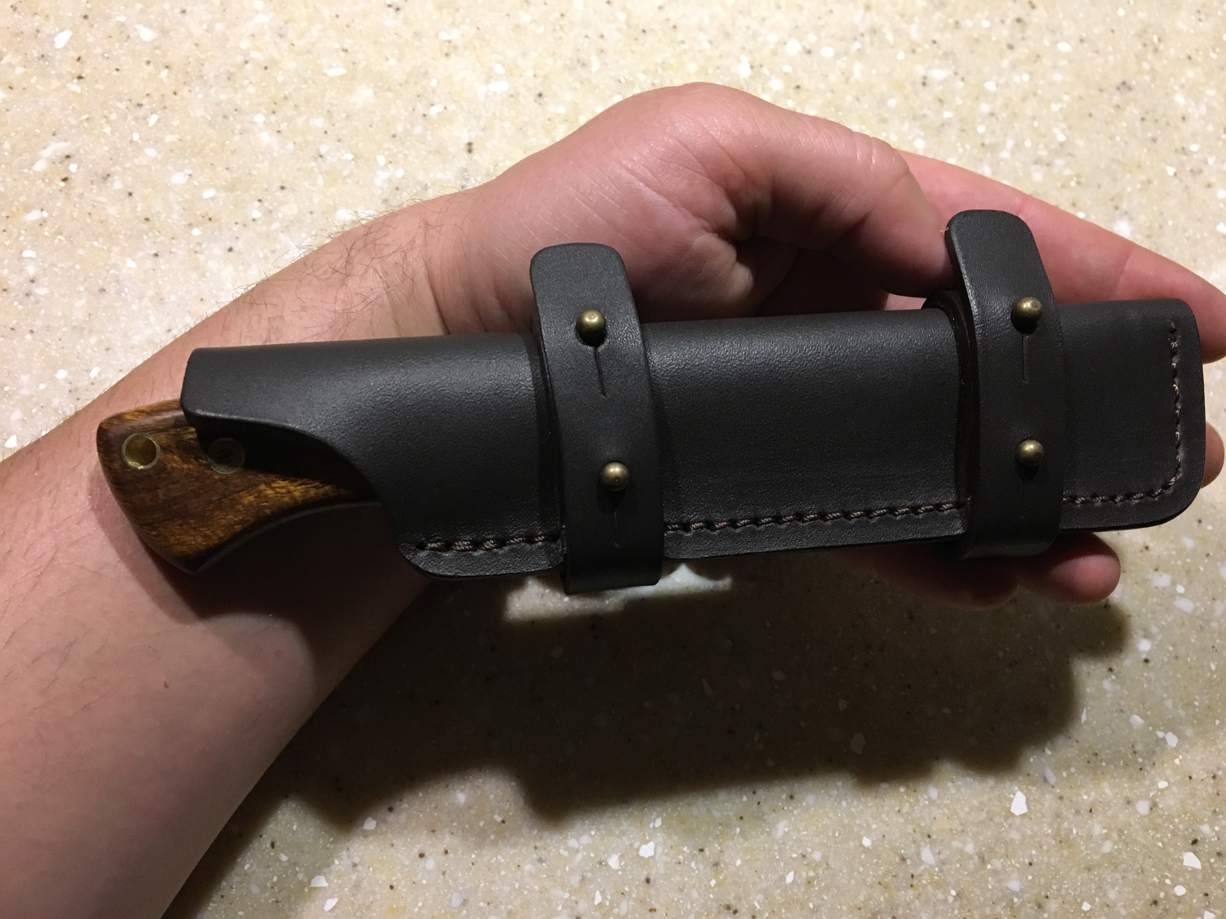

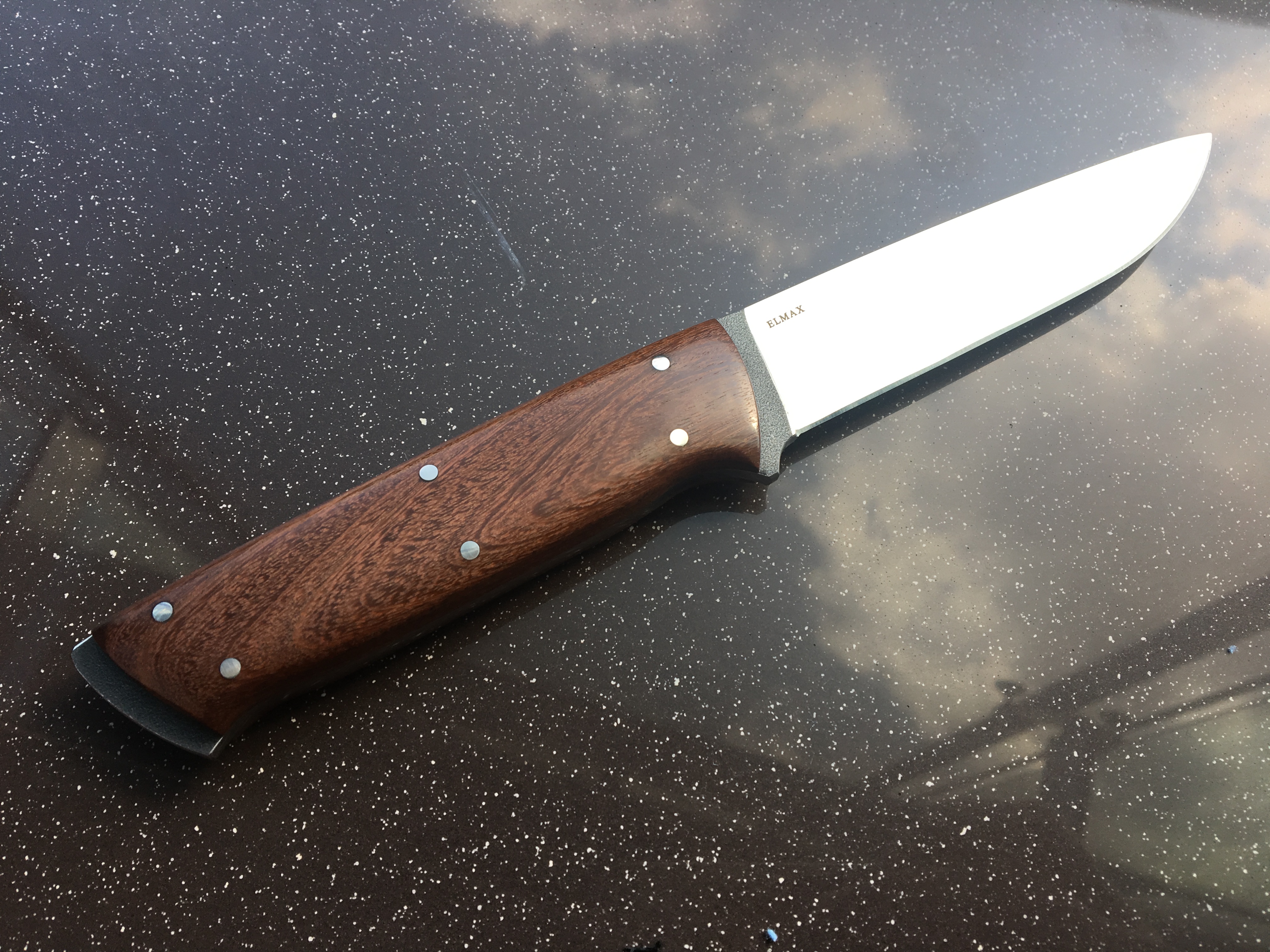

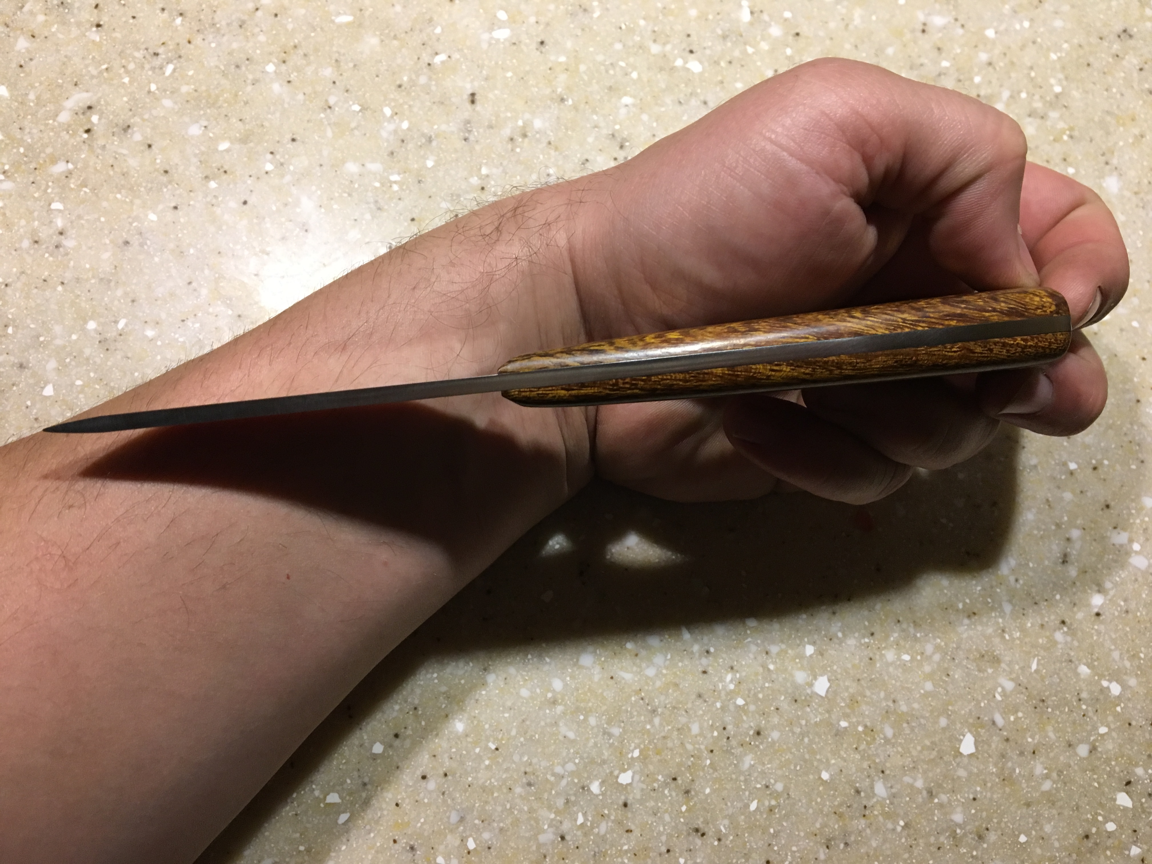

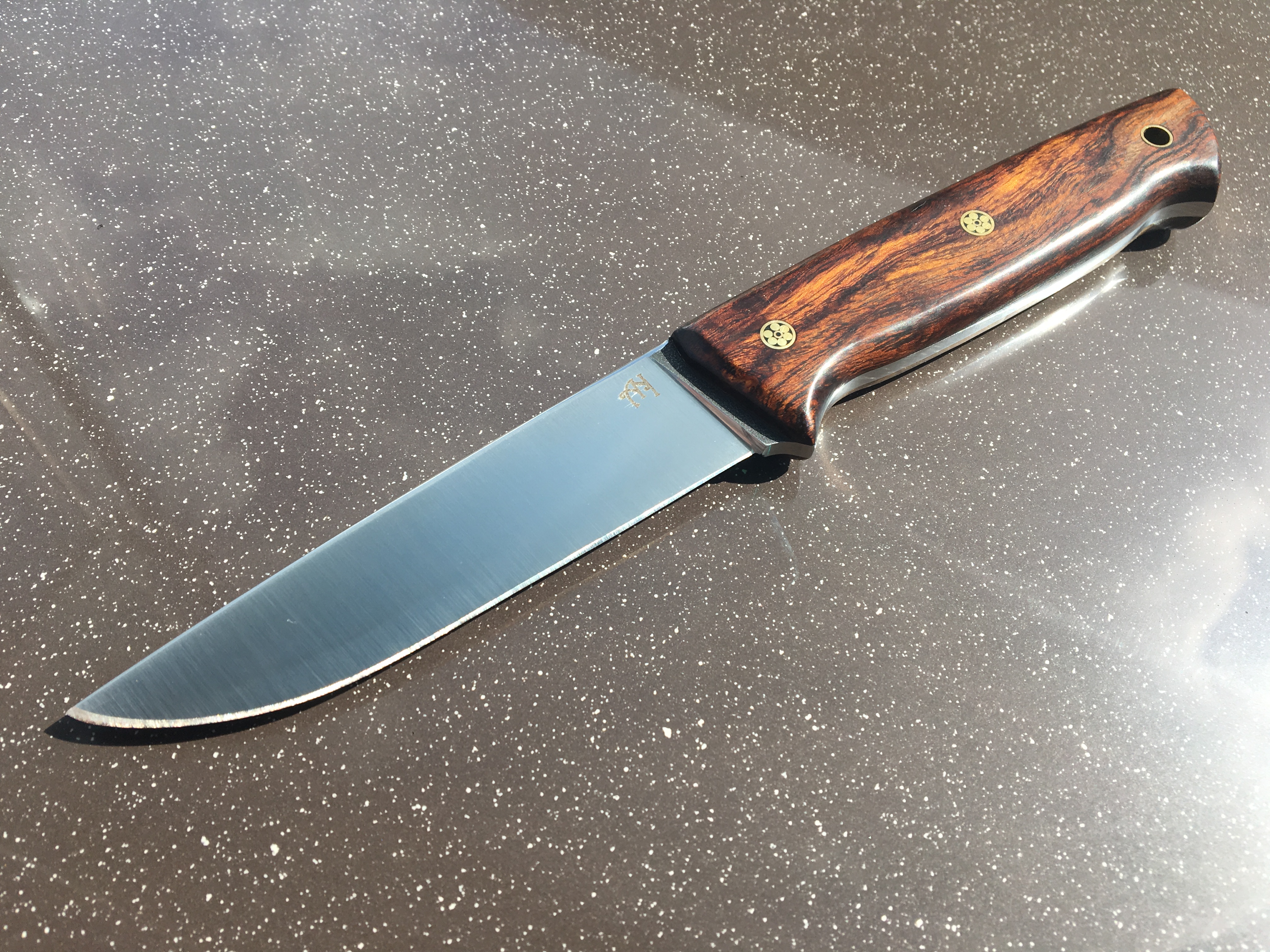

NR. 139-140 keletas - SHIBUMI
Plienas - Elmax
Grūdino - Tomas ( Giko )
Rankena- Desert Ironwood ir Brown Ebony
Plotis - 26
Storis - 3,8
Bendras ilgis - 233
Geležtės ilgis - 115
Tvirtinimas Epoxy, mozaikinės kniedės, Titaniniai strypeliai

Abu gerai atrodo. +1
StandartinėParašytas: 2017-08-25- 19:51
Pranešimai: 339
Miestas: N.Akmene
:liuks: . tik gal norėtusi vienodesnio medienos rašto/atspalvio rankenai ...
StandartinėParašytas: 2017-08-26- 9:05
Ir man taip pradžioja atrodė. Bet vėliau akis pripranta ir skirtumas suteikia tam tikro žavesio :D . Kas keista, perpjovus kalade taip skiriasi raštas. 8(

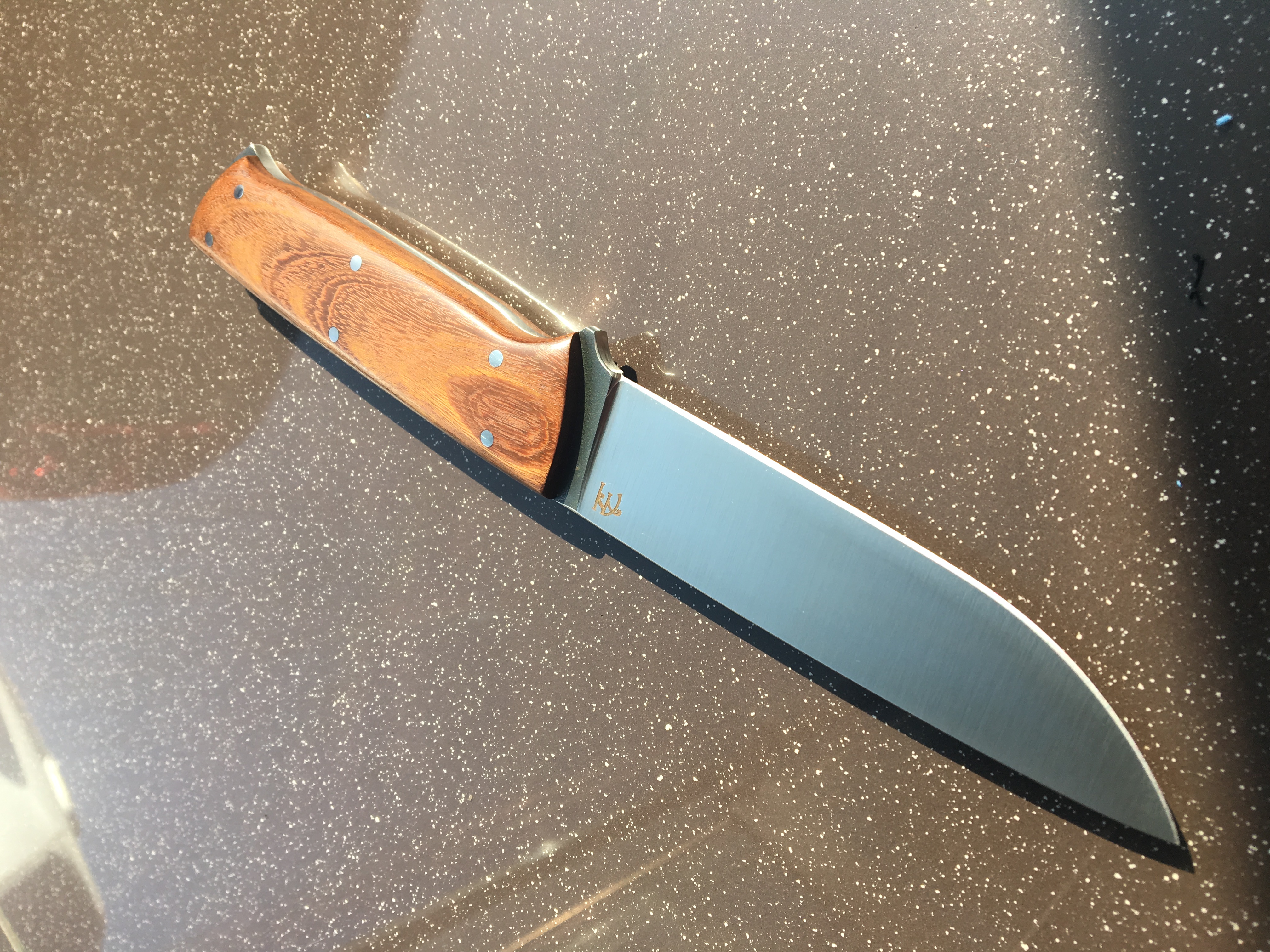

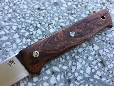

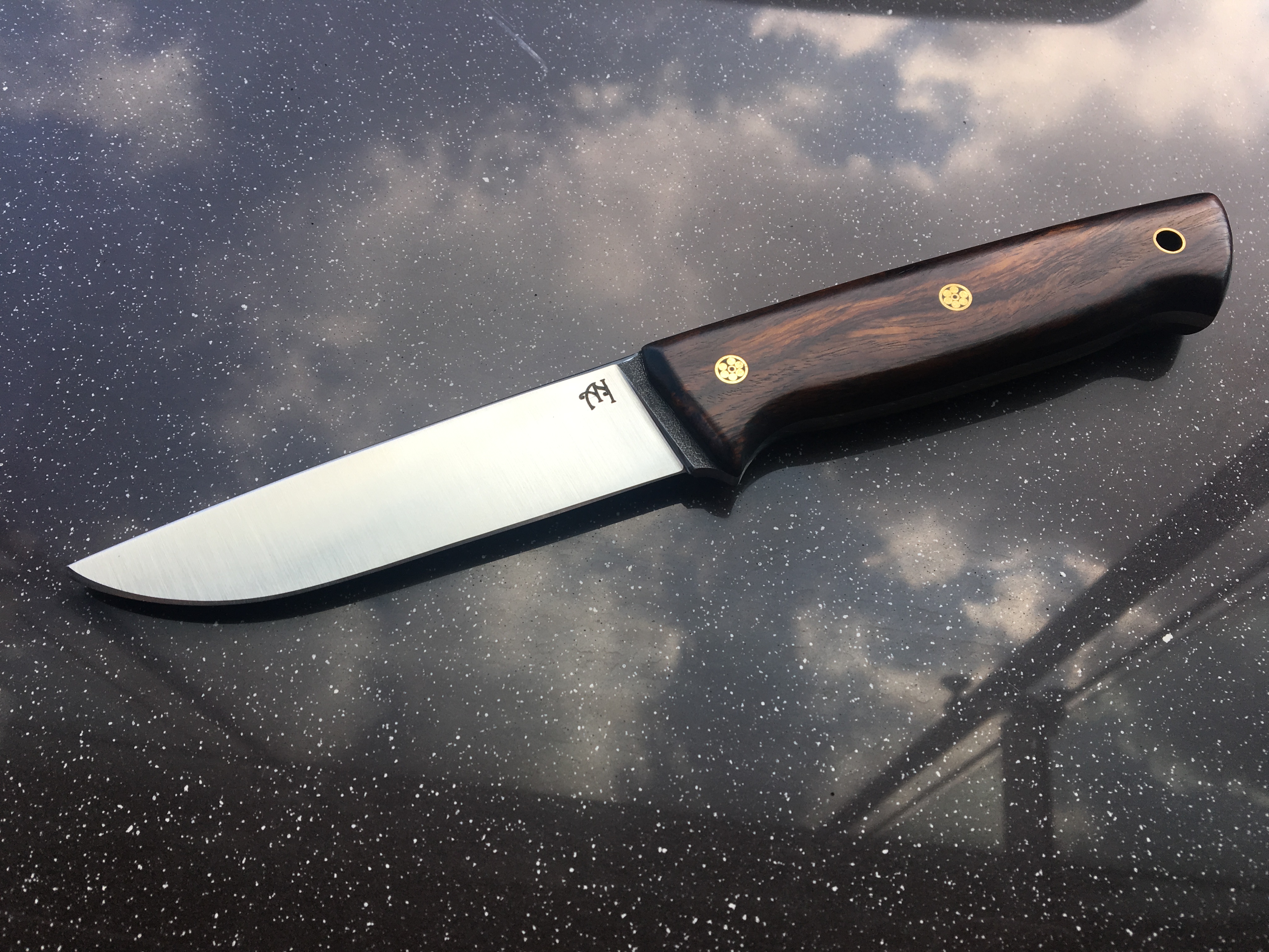

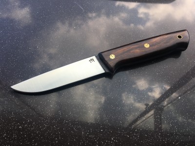

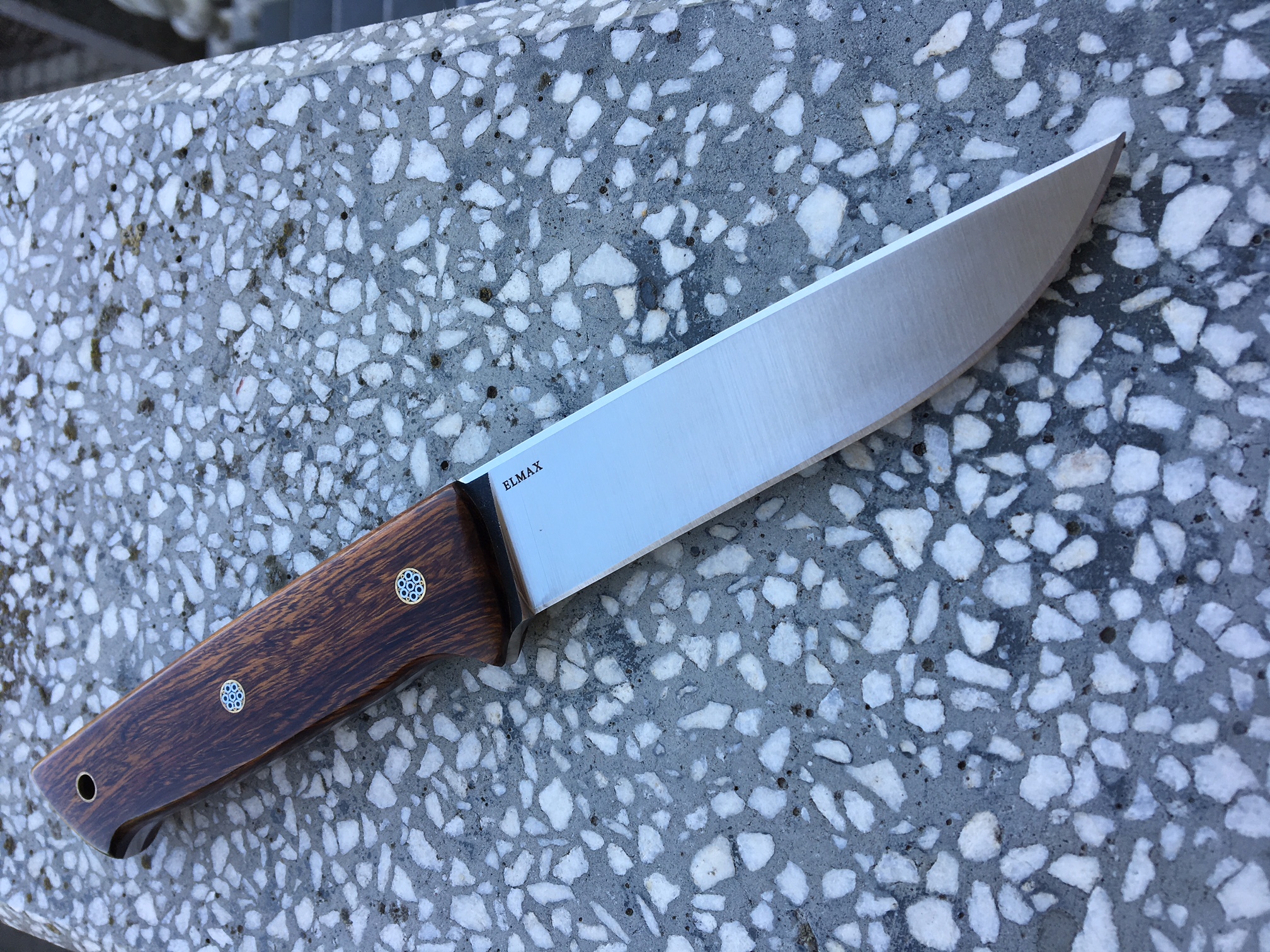

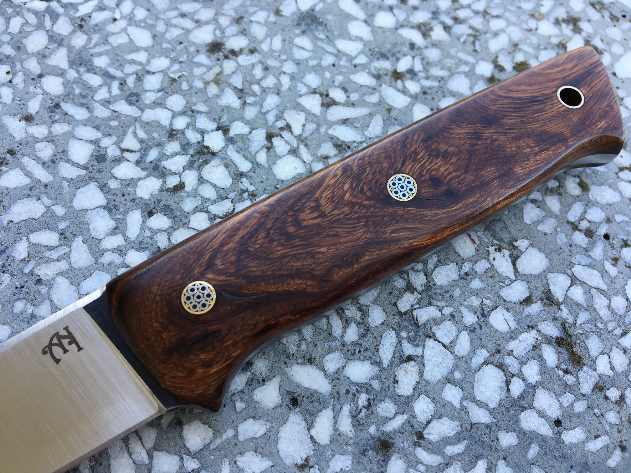

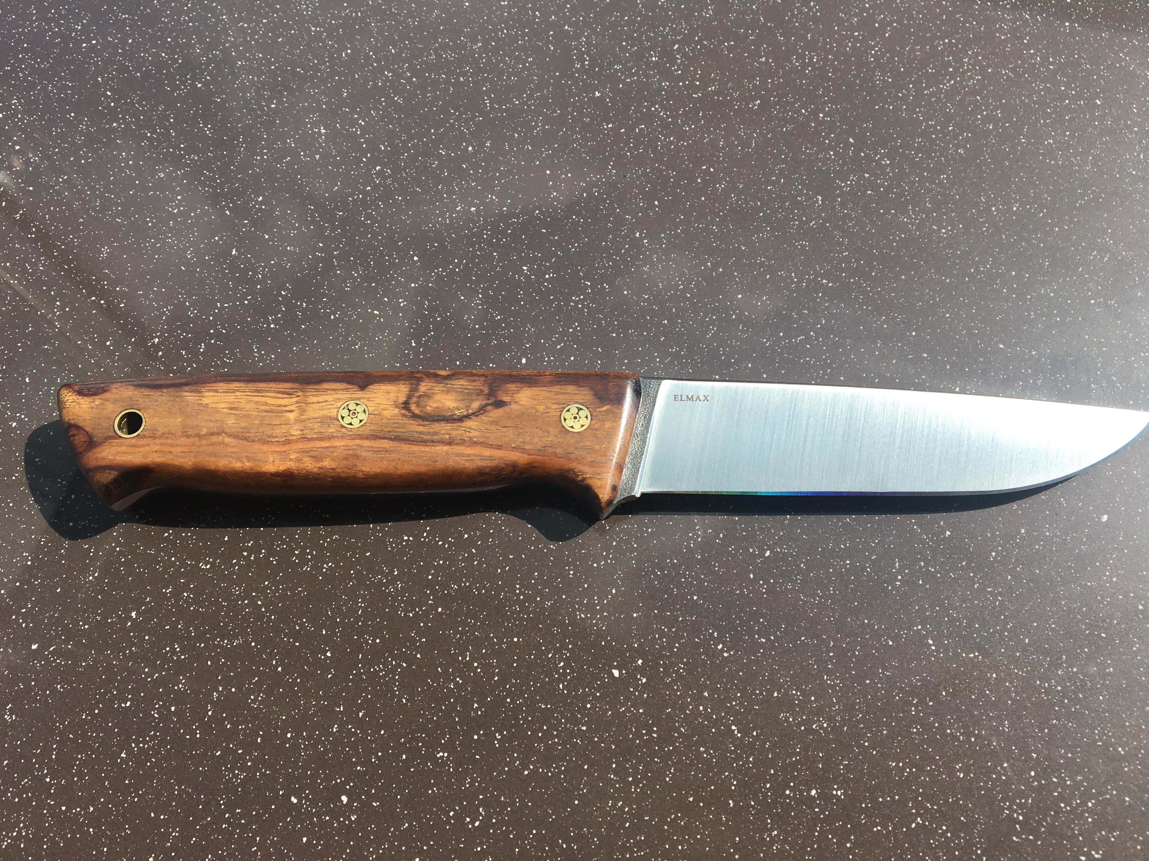

NR. 141 - SHIBUMI
Plienas - Elmax
Plotis - 26
Storis - 3,8
Bendras ilgis - 233
IMG_1063.JPG [ 1.23 MiB | Peržiūrėta 13886 kartus(ų) ]
IMG_1065.JPG [ 1.36 MiB | Peržiūrėta 13886 kartus(ų) ]
IMG_1067.JPG [ 1.37 MiB | Peržiūrėta 13886 kartus(ų) ]
StandartinėParašytas: 2017-09-05- 19:52
Pranešimai: 81
Miestas: Šiauliai
Dailus

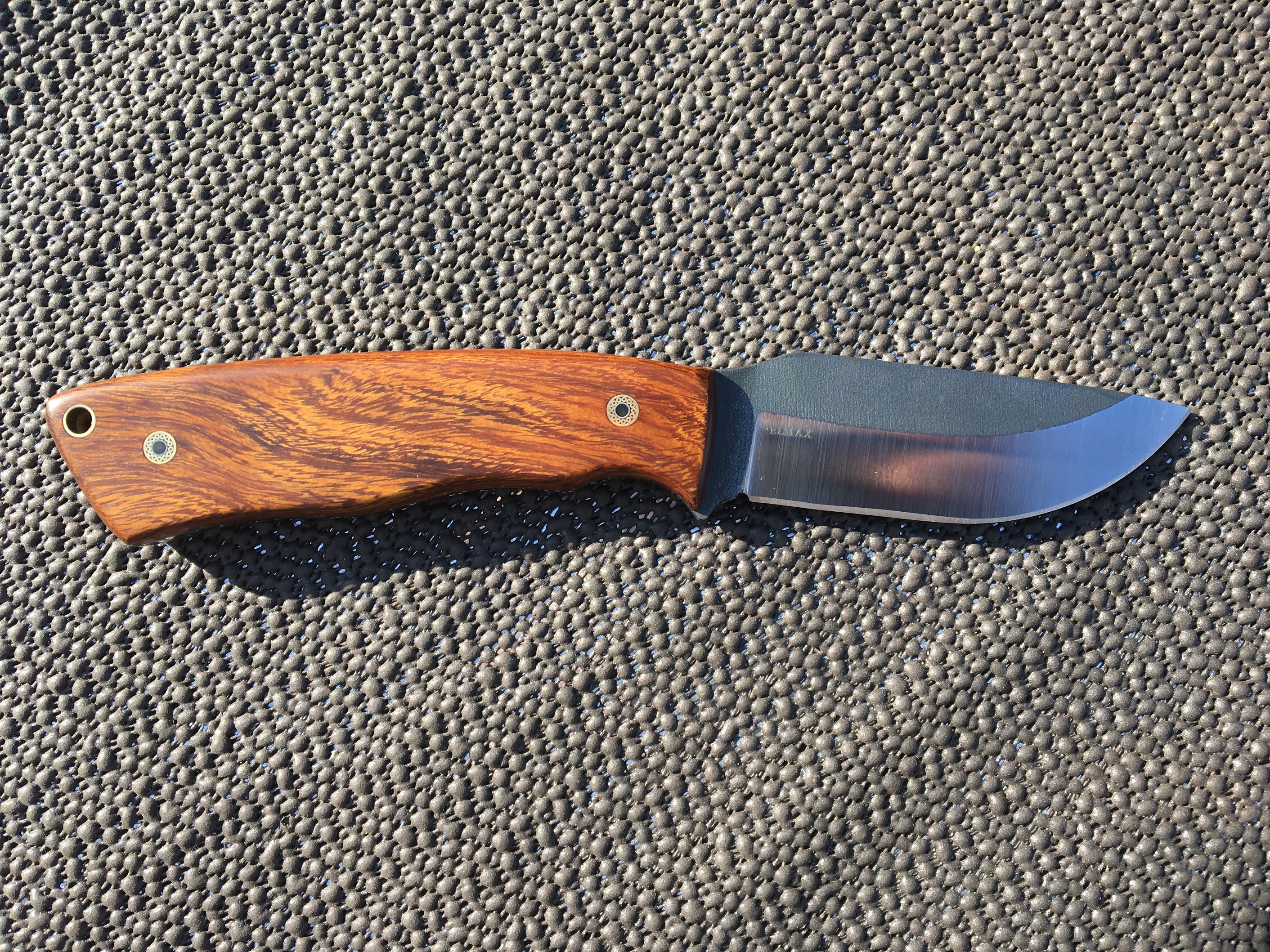

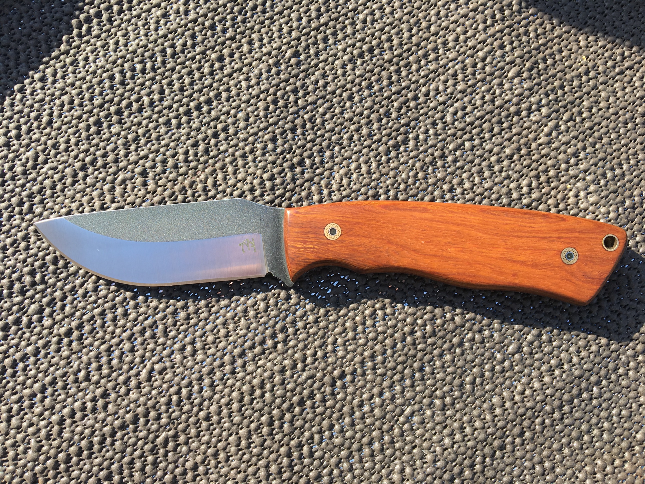

142. L2 - pagal pageidavimus pakoreguotas lupikas
Plienas - Elmax
Rankena- Ironwood
Plotis - 29
Storis - 3,8
Bendras ilgis - 214
Geležtės ilgis - 89
Tvirtinimas Epoxy ir mozaikinės kniedės

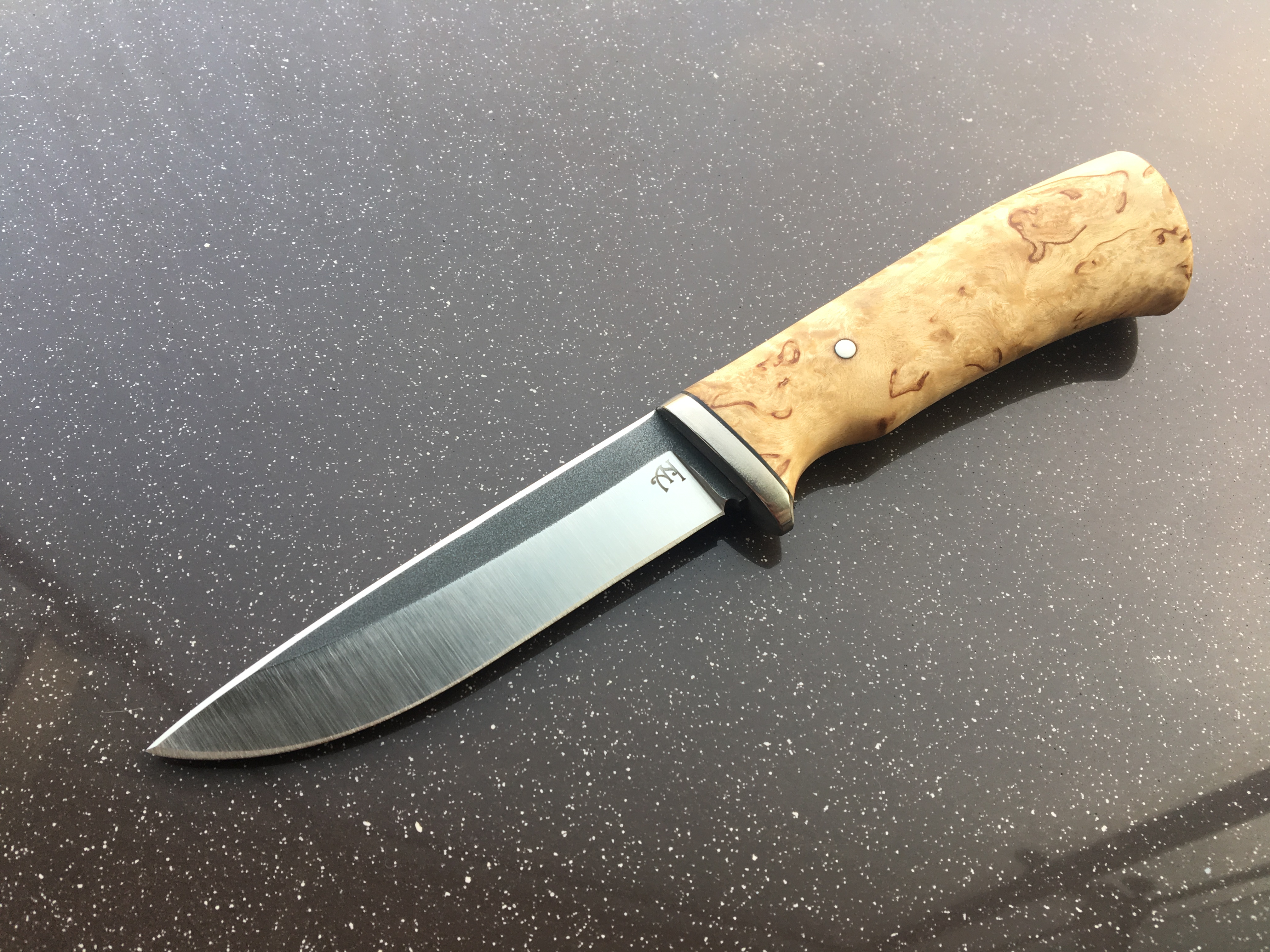

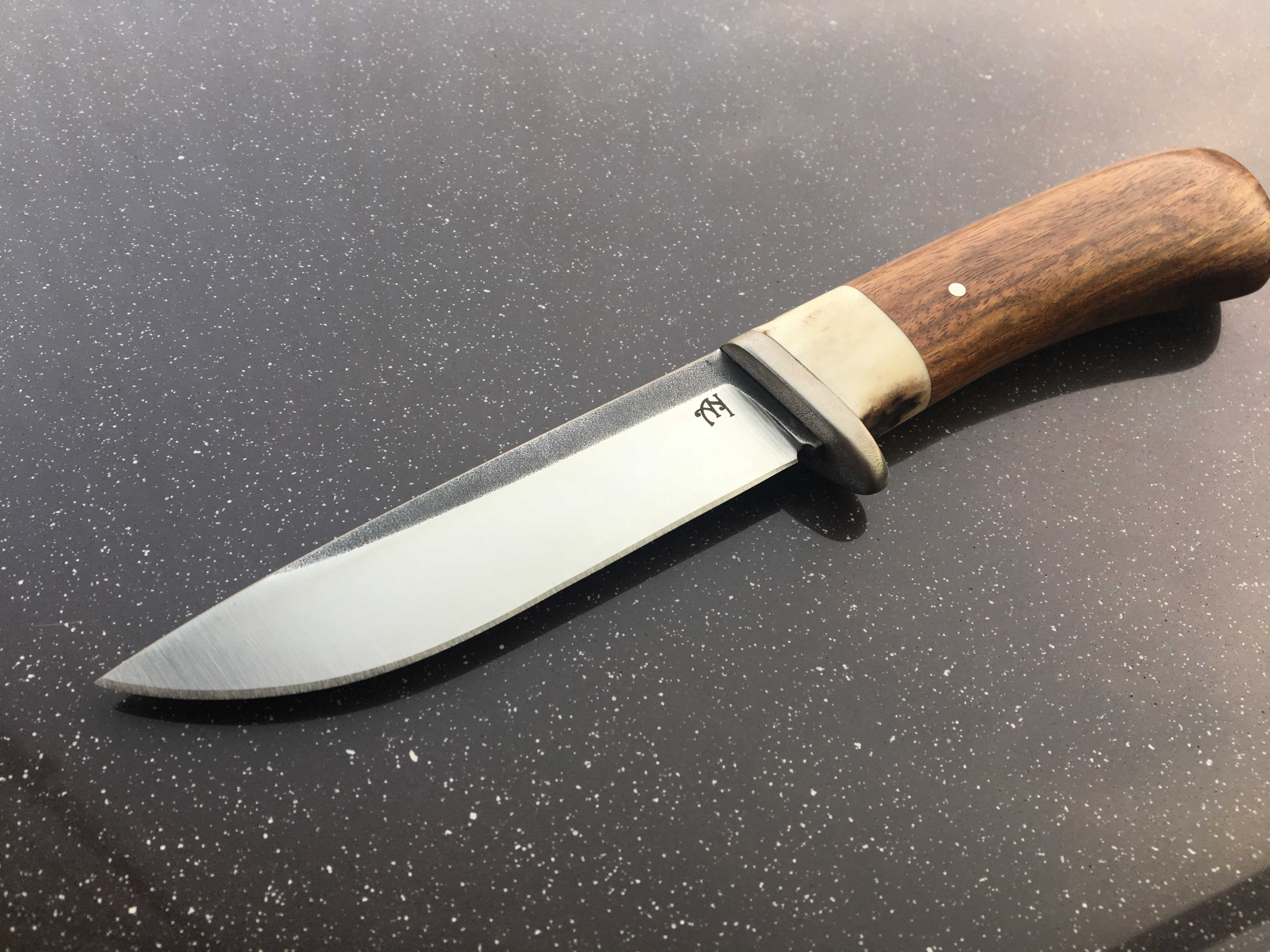

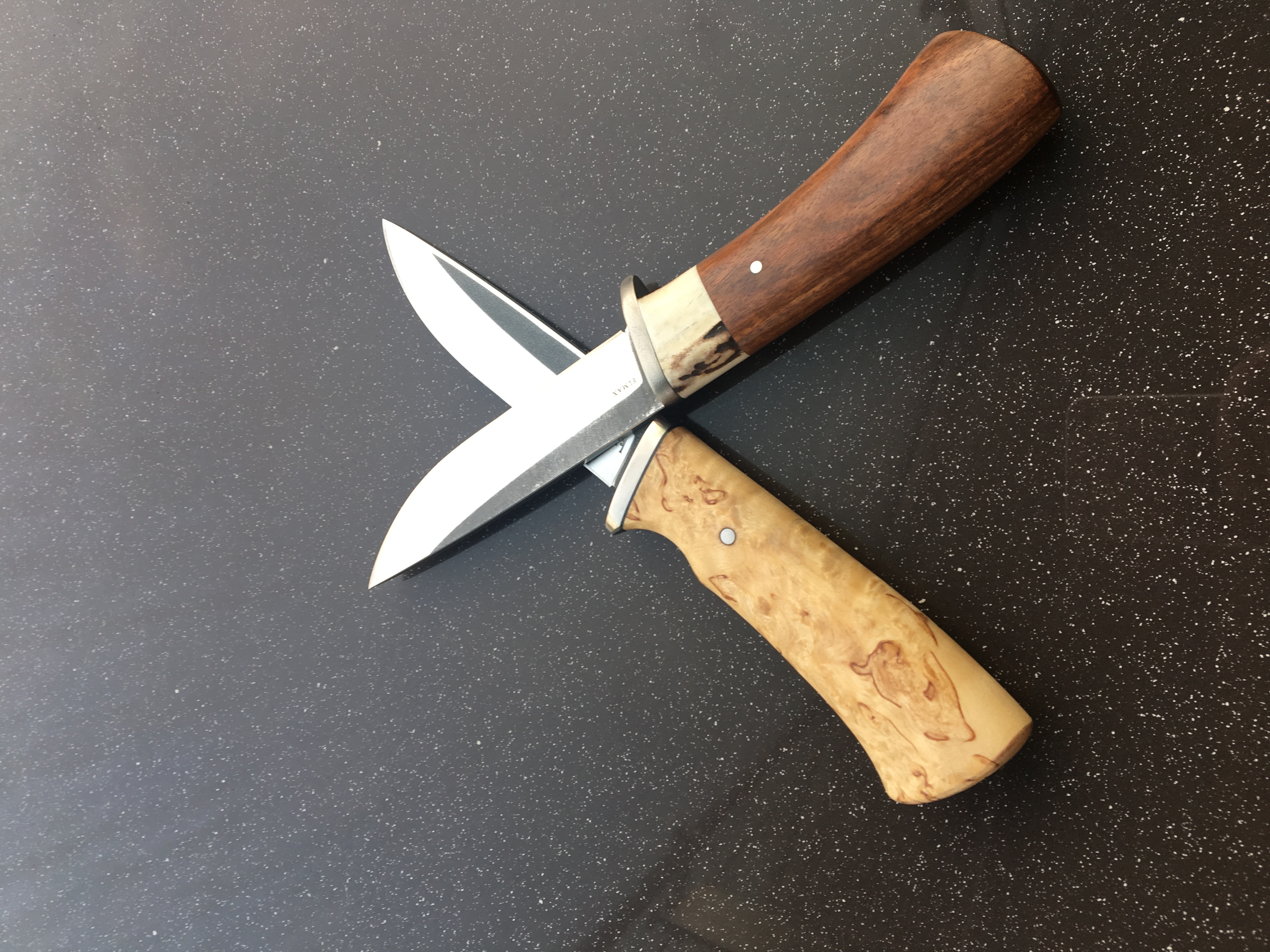

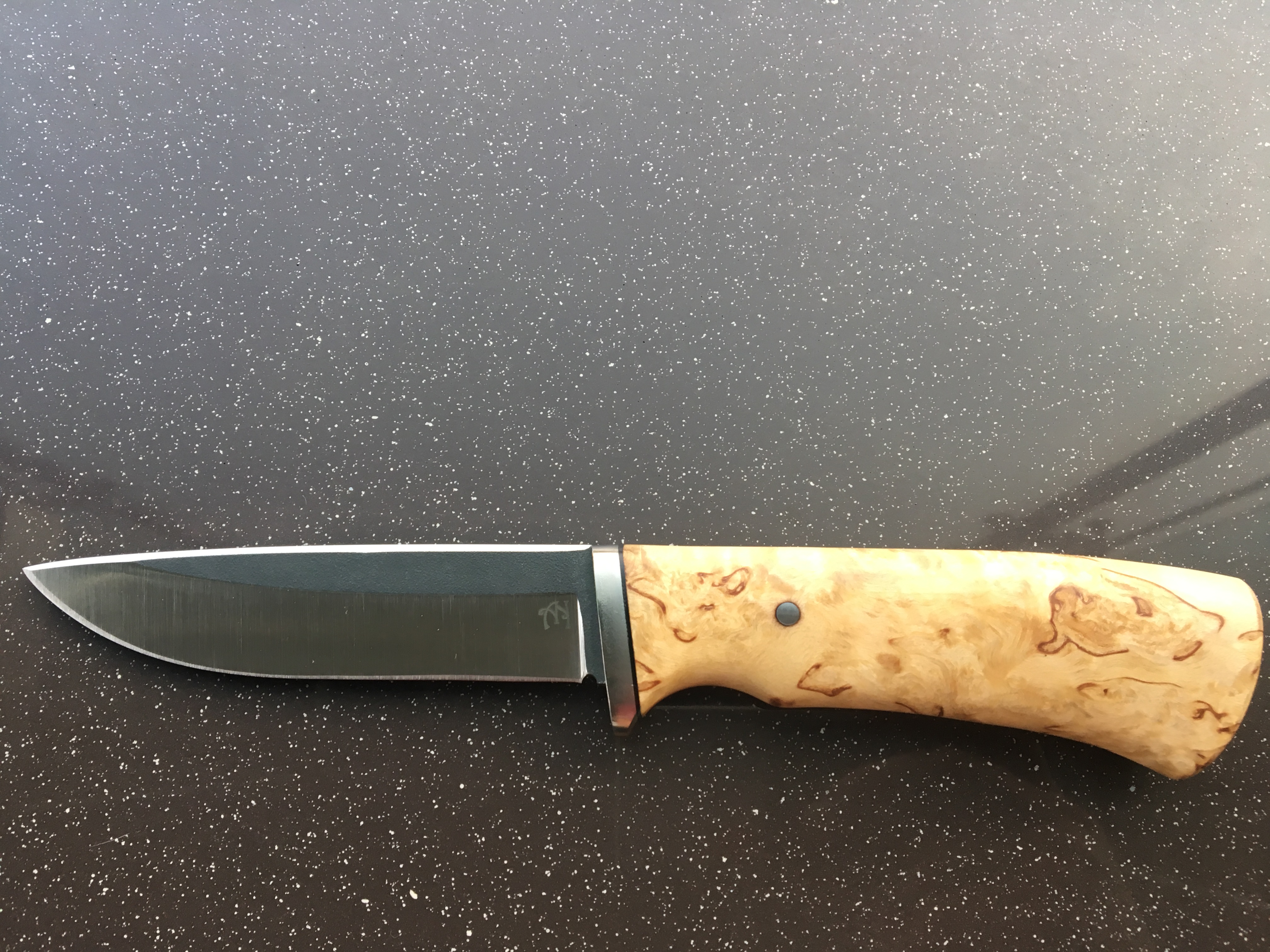

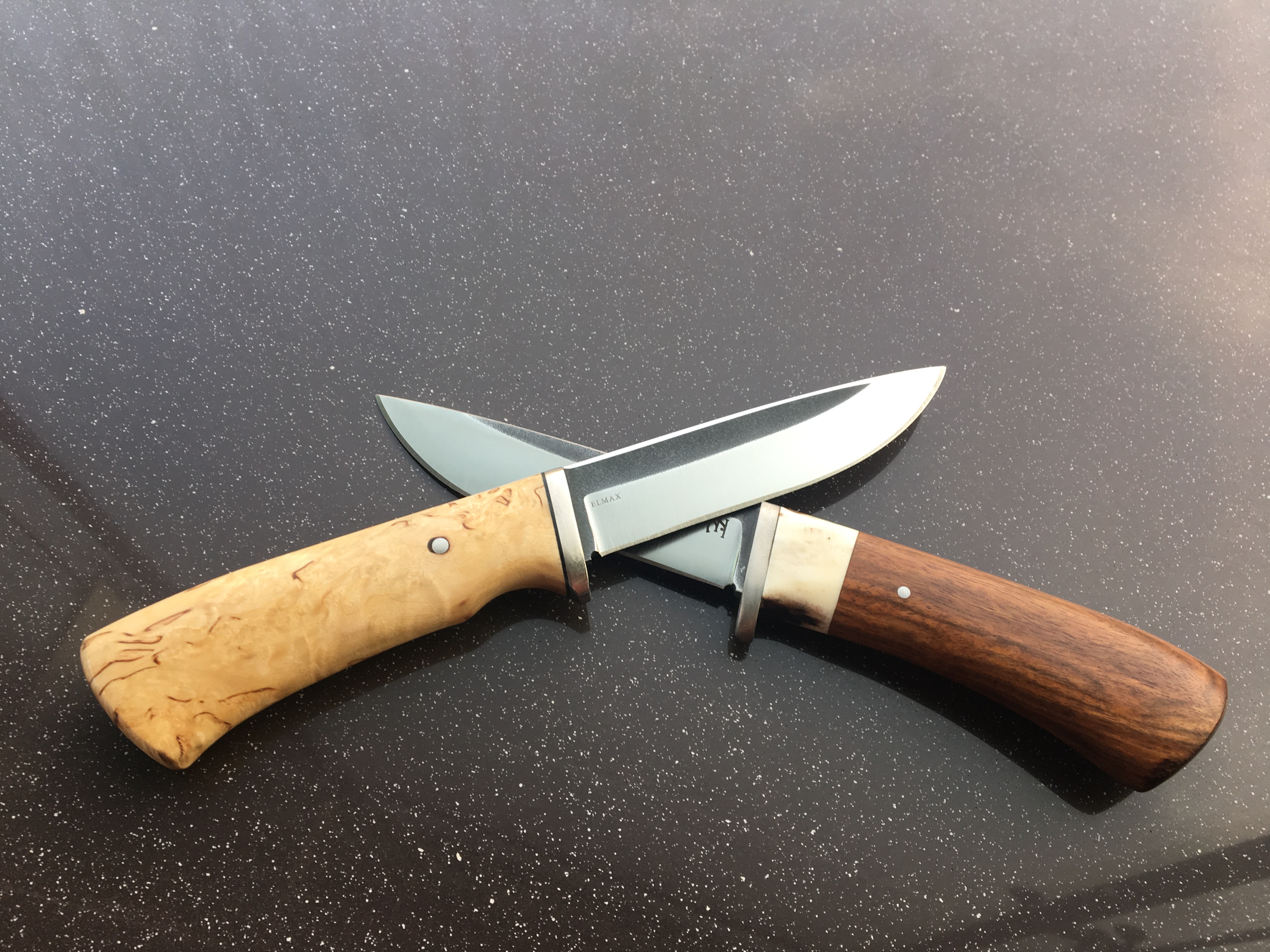

143, 144 Broliai A2
Plienas - ELMAX
~ 61,5 HRC
Rankena- Karelijos beržas ir Brown Ebony su elnio ragu.
Tvirtinimas - Titaniniu strypeliu ir epoxy.
Plotis - 30
Storis - 3,85
Bendras ilgis - 230,5
Geležtės ilgis - 11,5
IMG_1194.JPG [ 2.28 MiB | Peržiūrėta 13600 kartus(ų) ]
IMG_1200.JPG [ 2.47 MiB | Peržiūrėta 13600 kartus(ų) ]
IMG_1196.JPG [ 2.5 MiB | Peržiūrėta 13600 kartus(ų) ]
IMG_1197.JPG [ 2.42 MiB | Peržiūrėta 13600 kartus(ų) ]
IMG_1199.JPG [ 2.42 MiB | Peržiūrėta 13600 kartus(ų) ]

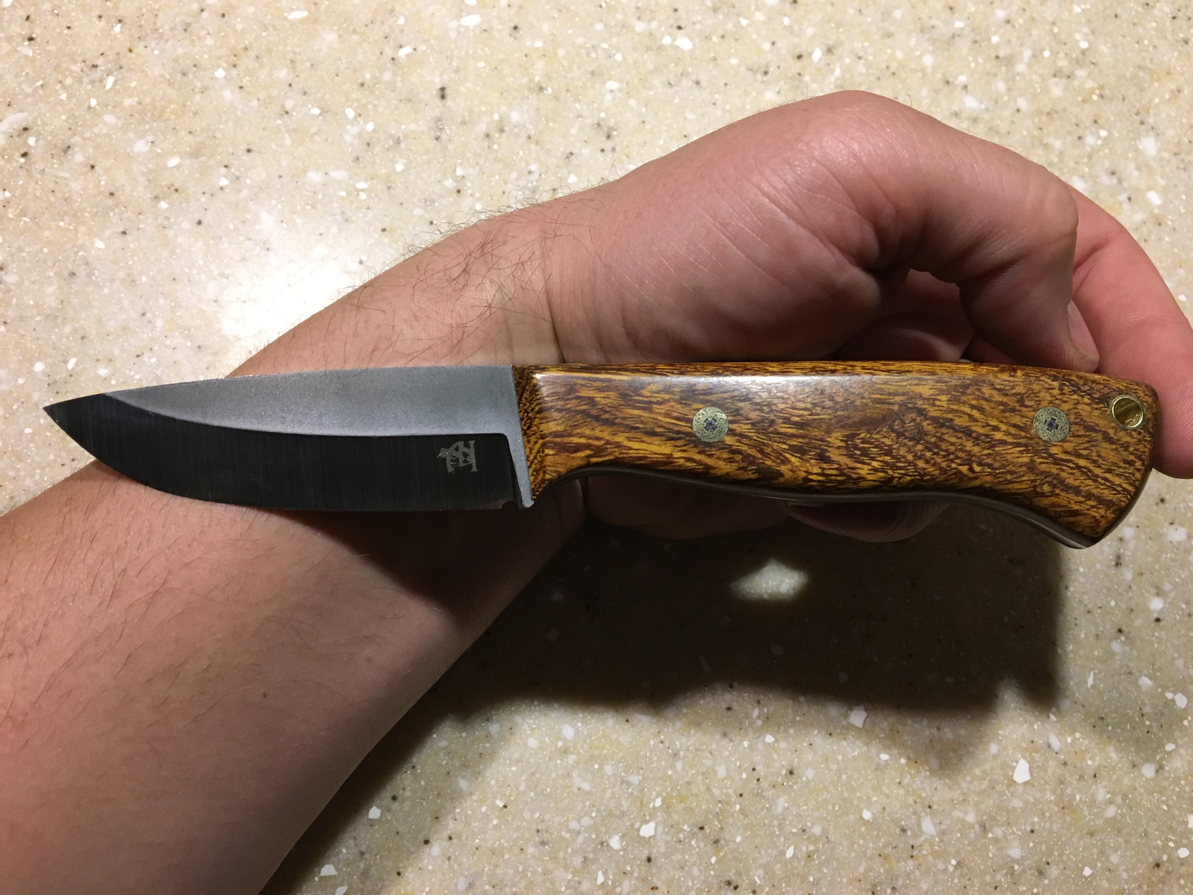

NR. 145 senokai nedarytas iš EDC serijos.
Plienas - RWL-34
~ 62-63 HRC
Tvirtinimas - mozaikinės kniedės ir epoxy.
Plotis - 25
Storis - 3
Bendras ilgis - 195
Geležtės ilgis - 83
P.S. Foto kokybė :down:
IMG_1262.JPG [ 1.92 MiB | Peržiūrėta 13355 kartus(ų) ]
IMG_1263.JPG [ 1.84 MiB | Peržiūrėta 13355 kartus(ų) ]
IMG_1265.JPG [ 1.76 MiB | Peržiūrėta 13355 kartus(ų) ]
StandartinėParašytas: 2017-10-02- 1:08
Pranešimai: 10901
Aurimas rašė:
Su tokiomis kriaunomis šis modelis atrodo puikiai. +1
Net ir tokiose nuotraukose. ;)
StandartinėParašytas: 2017-10-02- 18:06
:liuks2: Gražus mažylis

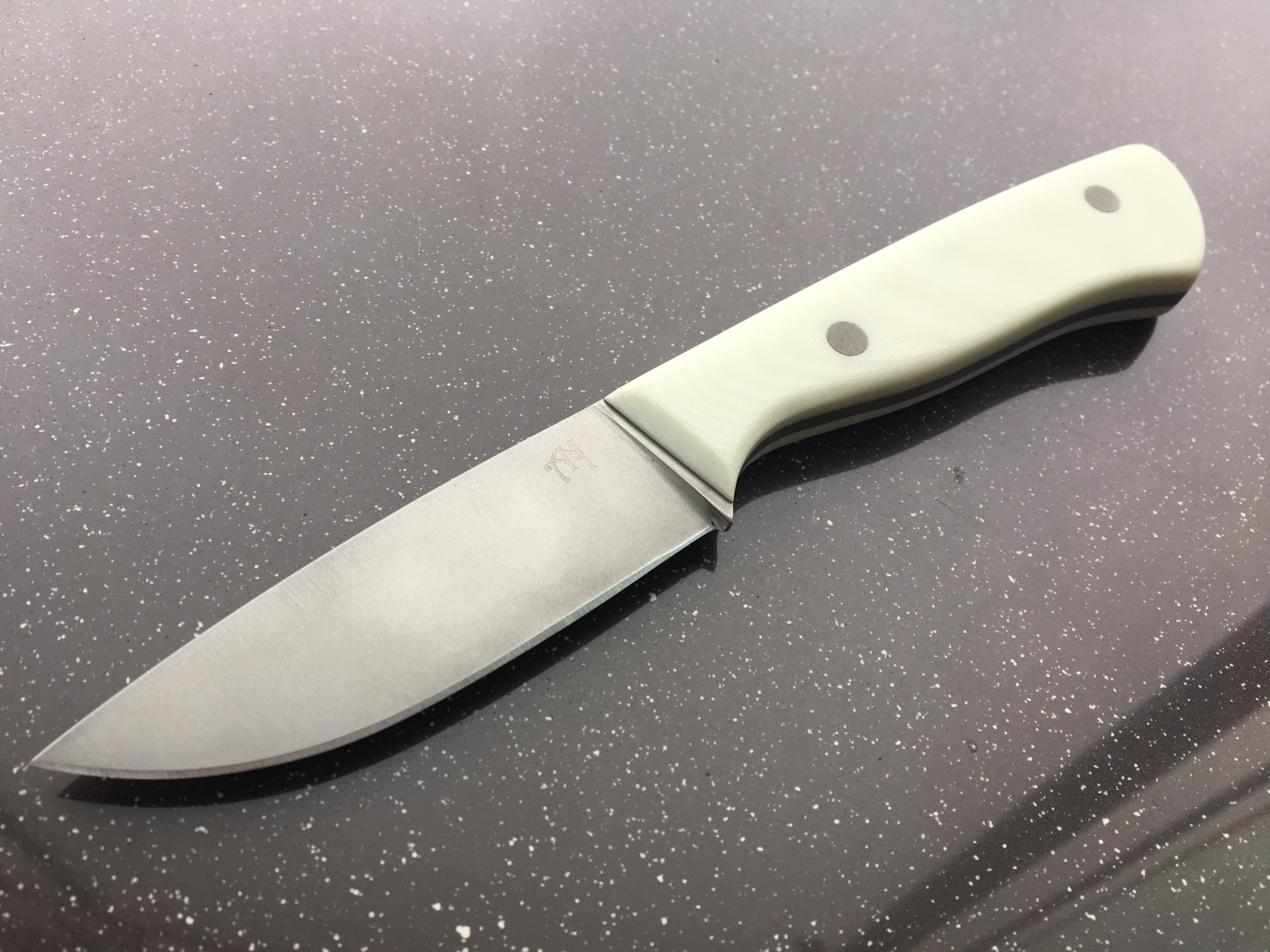

NR. 146 dar vienas iš EDC serijos.
Pilkas kaip dauguma šios savaitės dienų :)
Plienas - RWL-34
~ 62-63 HRC
Rankena- G10
Tvirtinimas - Titaninis strypelis, 3M ir Epoxy .
Plotis - 25
Storis - 3
Bendras ilgis - 195
Geležtės ilgis - 83
Visas nusmėliuotas.
IMG_1309.JPG [ 2.56 MiB | Peržiūrėta 13013 kartus(ų) ]
IMG_1308.JPG [ 1.98 MiB | Peržiūrėta 13013 kartus(ų) ]
StandartinėParašytas: 2017-10-13- 16:02
kniedžių padėtis labai akį rėžia. o šiaip labai dailus :liuks2:
