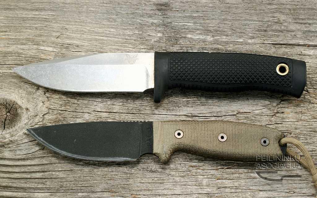

Kadangi peiliais tik pradėjau
Kadangi peiliais tik pradėjau domėtis, tai kaip šioj konkrečioj srityje yra aš nežinau, tačiau kai man reikia daikto, kuris yra paprastai nenuperkamas, tai aš išsisaugau ebay searchus ir jei kažkokiu momentu įkrenta prekė atitinkanti mano paiešką, tai praneša elektroniniu paštu. Manau labai norint gauti yra įmanoma Smile Tiesiog noriu komentaro dėl tų dviejų aukščiau nurodytų palyginimo.
aurimask rašė: Tiesiog noriu
aurimask rašė:
Jeigu atmesim vienodos rūšies plieną, visais kitais atžvilgiais jie akivaizdžiai skirtingi. Nesuprantu
aurimask rašė: Kadangi
aurimask rašė:
Benchmade Rant rankena asmeniškai man daug patogesnė.

O kur gausi Rant Drop Point
O kur gausi Rant Drop Point D2? visur tiktai 440C parsiduoda Frown
aurimask
aurimask portretas
Prisijungė: 2012-07-18
Naujos temos nekuriant, ką
Naujos temos nekuriant, ką manot Benchmade Rant Drop Point D2 vs Ontario RAT-3 D2?

Kuris iš jų labiau tiktų mano poreikiams ?

Prisidedu prie kitų - pats
Prisidedu prie kitų - pats pirmiausias variantas MORA companion vėliau bushcraft serija, vėliau mano nuomone - Enzo trapper. Dar vėliau galima žiūrėti į Fallkniven F1 ir visus kitokius vardinius išgyvenimo ekspertų peilius vieni neblogi kiti pervertinti.
