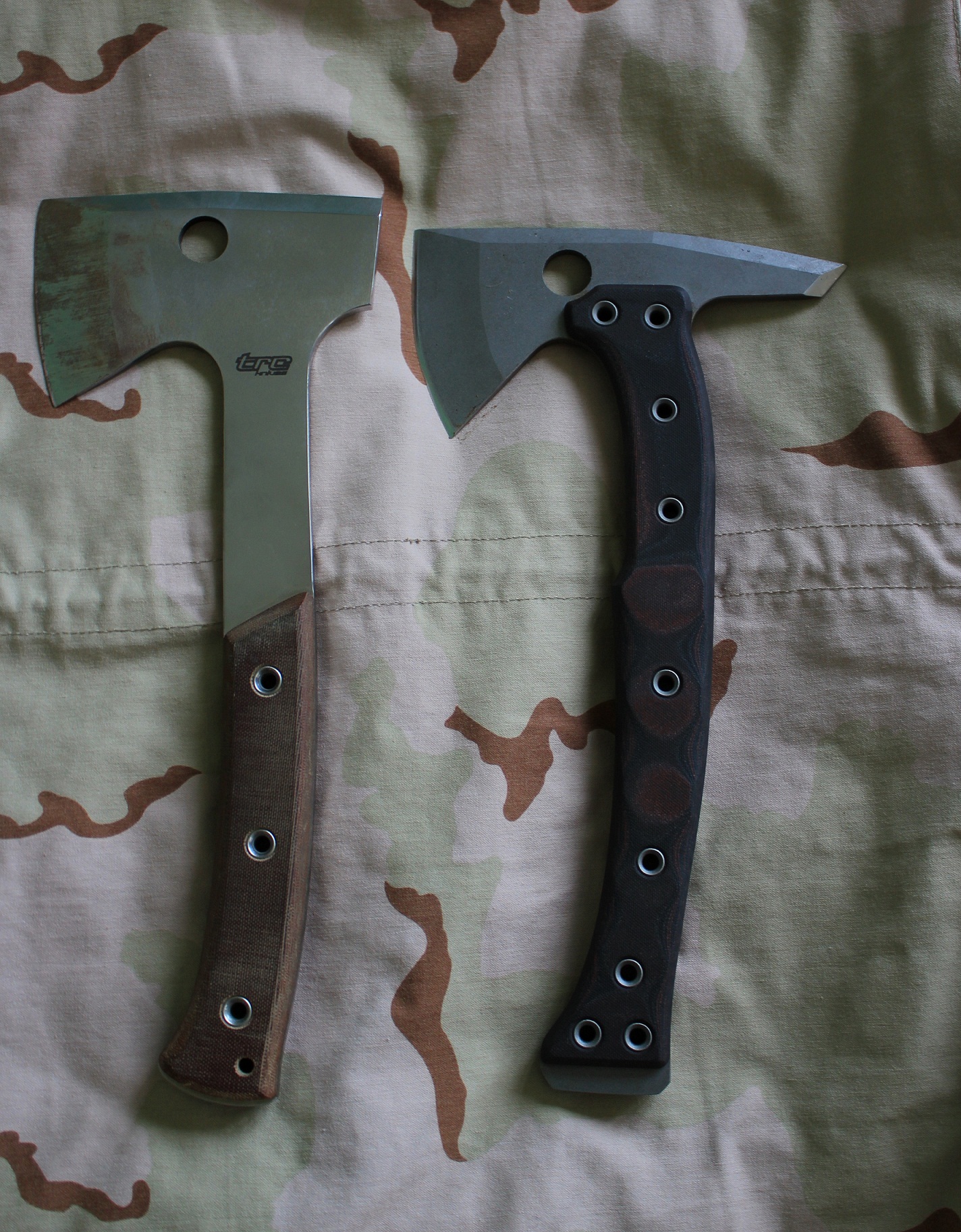

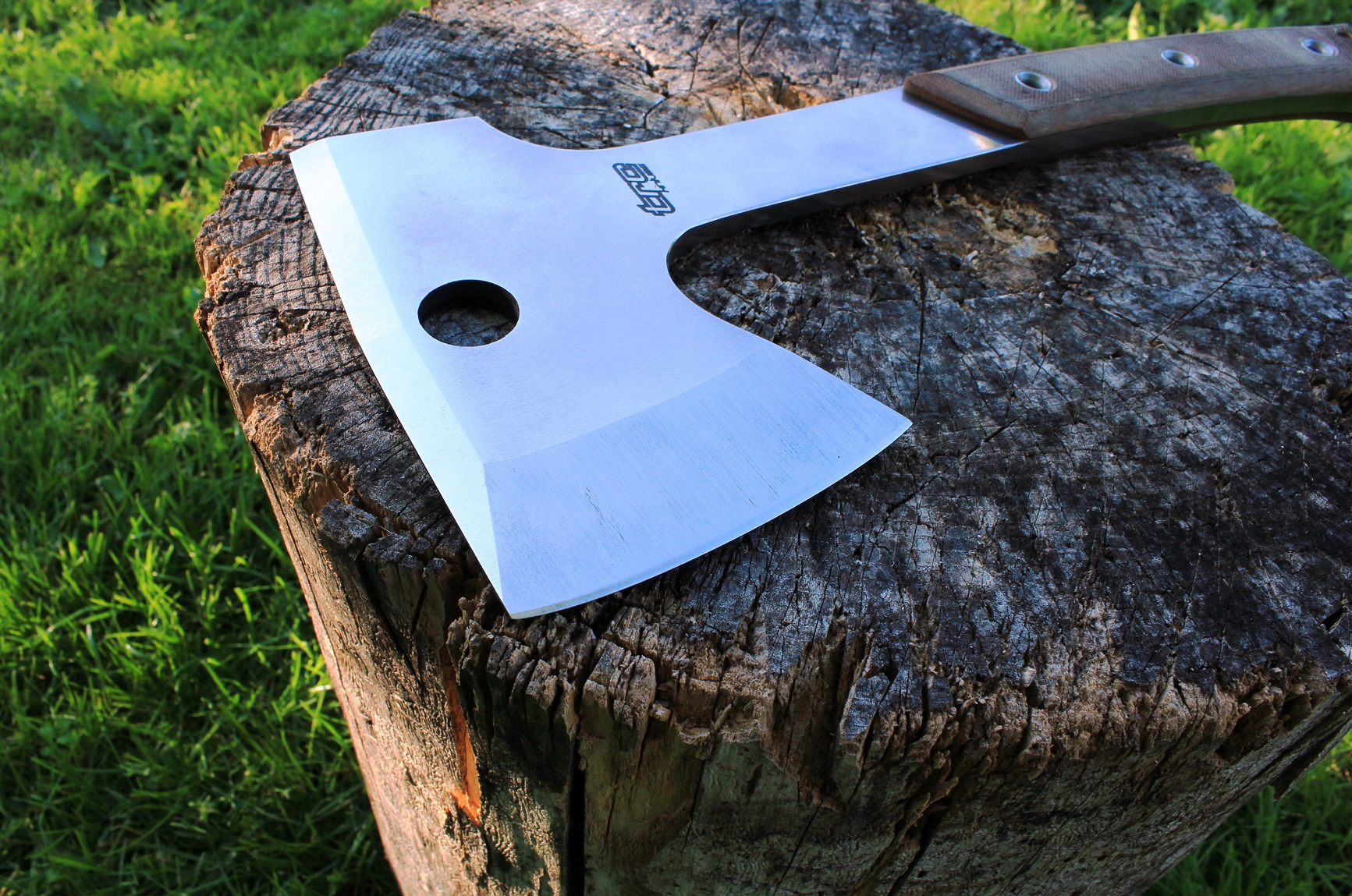

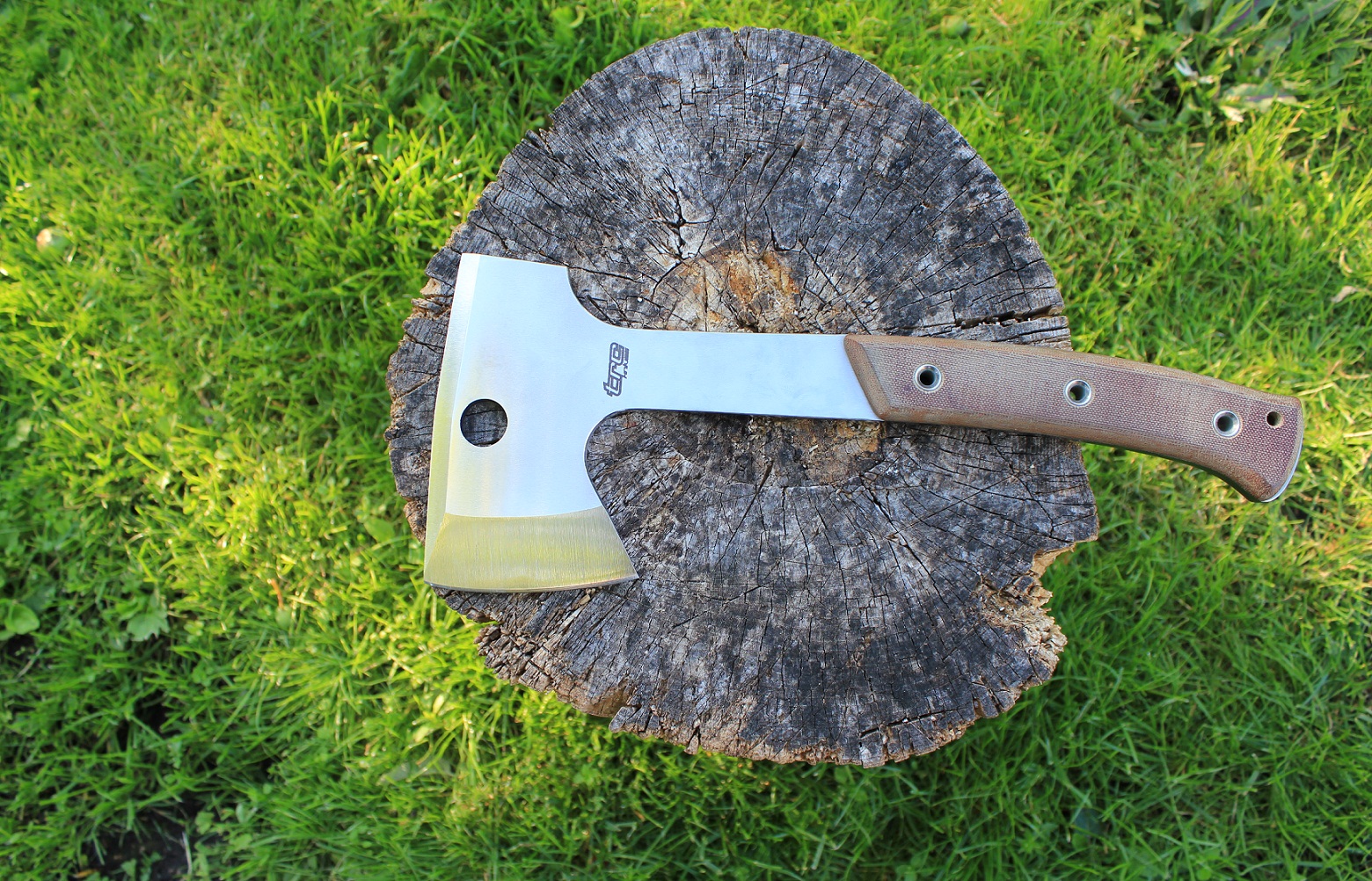

Siunciu kirvių foto..
Banginis portretas

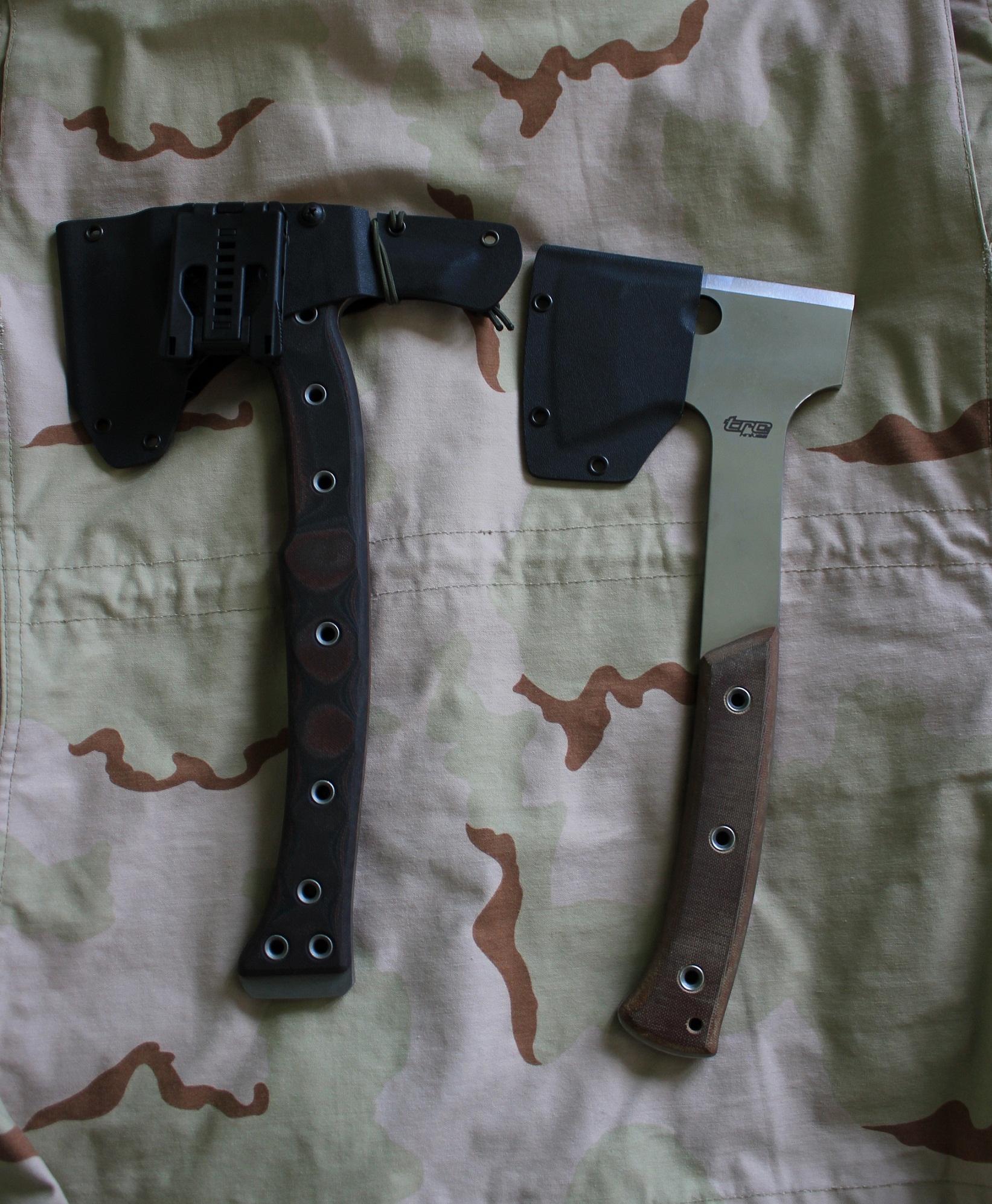

Andriau, gal gali ideti savo
Andriau, gal gali ideti savo abieju kirviu kartu foto - dydziu palyginimui?
andrius
andrius portretas
Ukmergė
Prisijungė: 2011-01-03

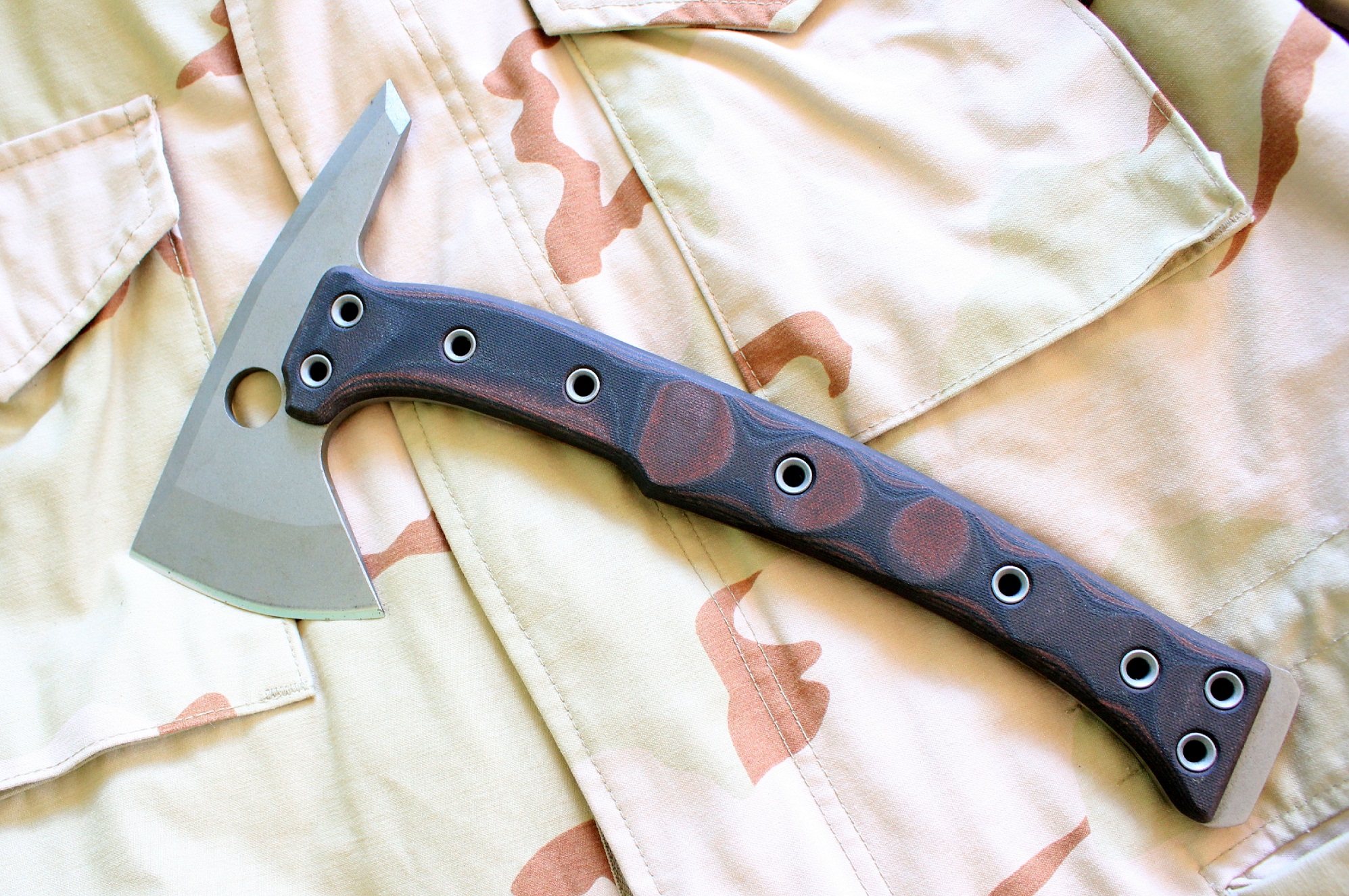

Ne full tangas todėl, kad
Ne full tangas todėl, kad tokio pločio plieno neturėjau, o del stiprumo jei naudoti kapojimui tai atsibos laužyti.
Su skyle graziau ziurisi ir palengvina galva, bet sesiakampis tikrai butų neblogai, tik reiketu su lazeriu pjauti.
Sowulo
Sowulo portretas
Bristol
Prisijungė: 2012-05-14

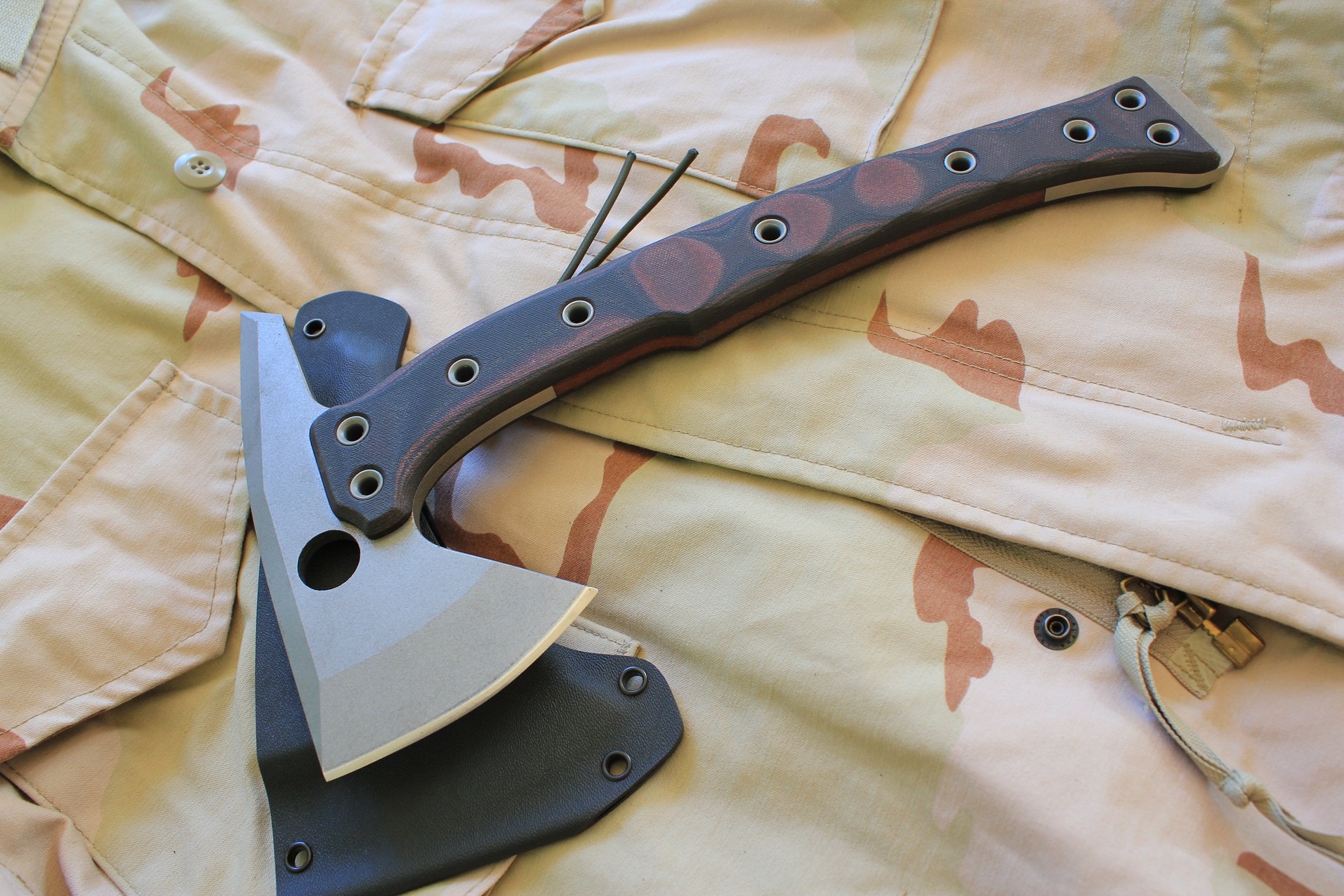

Atrodo kaip taktinis
Atrodo kaip taktinis tomahaukas. Kaip matau ne full tang. Kaip kirviui, sakyčiau, minusas... O kam skylė kirviui? Tik dėl dizaino? Mano durna galva, reiktų tai skylei suteikti funkcionalumo ir ją paversti pvz 17'' šešiakampiu raktu (ar bet kurio kito dydžio...). Šiaip atrodo labai gražiai...

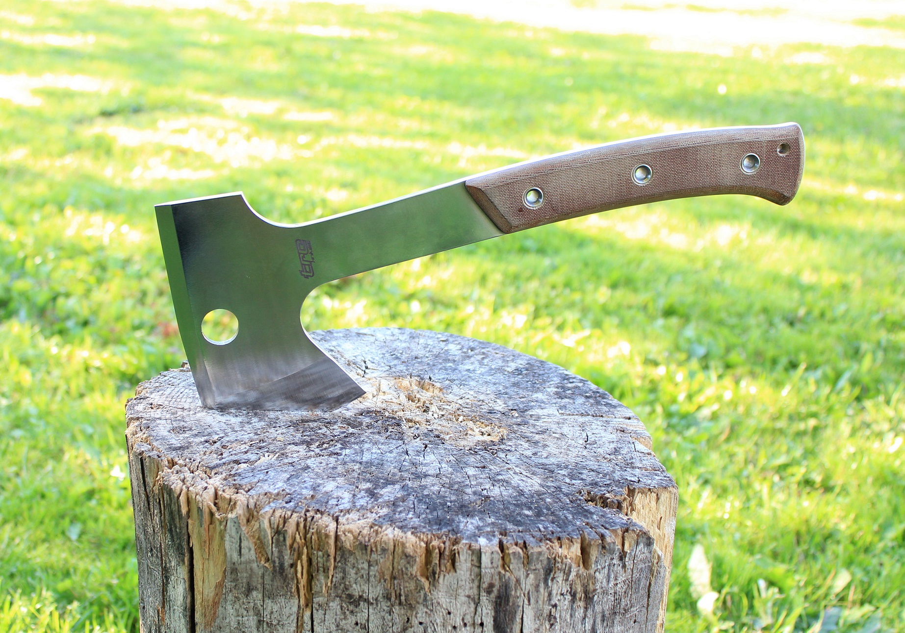

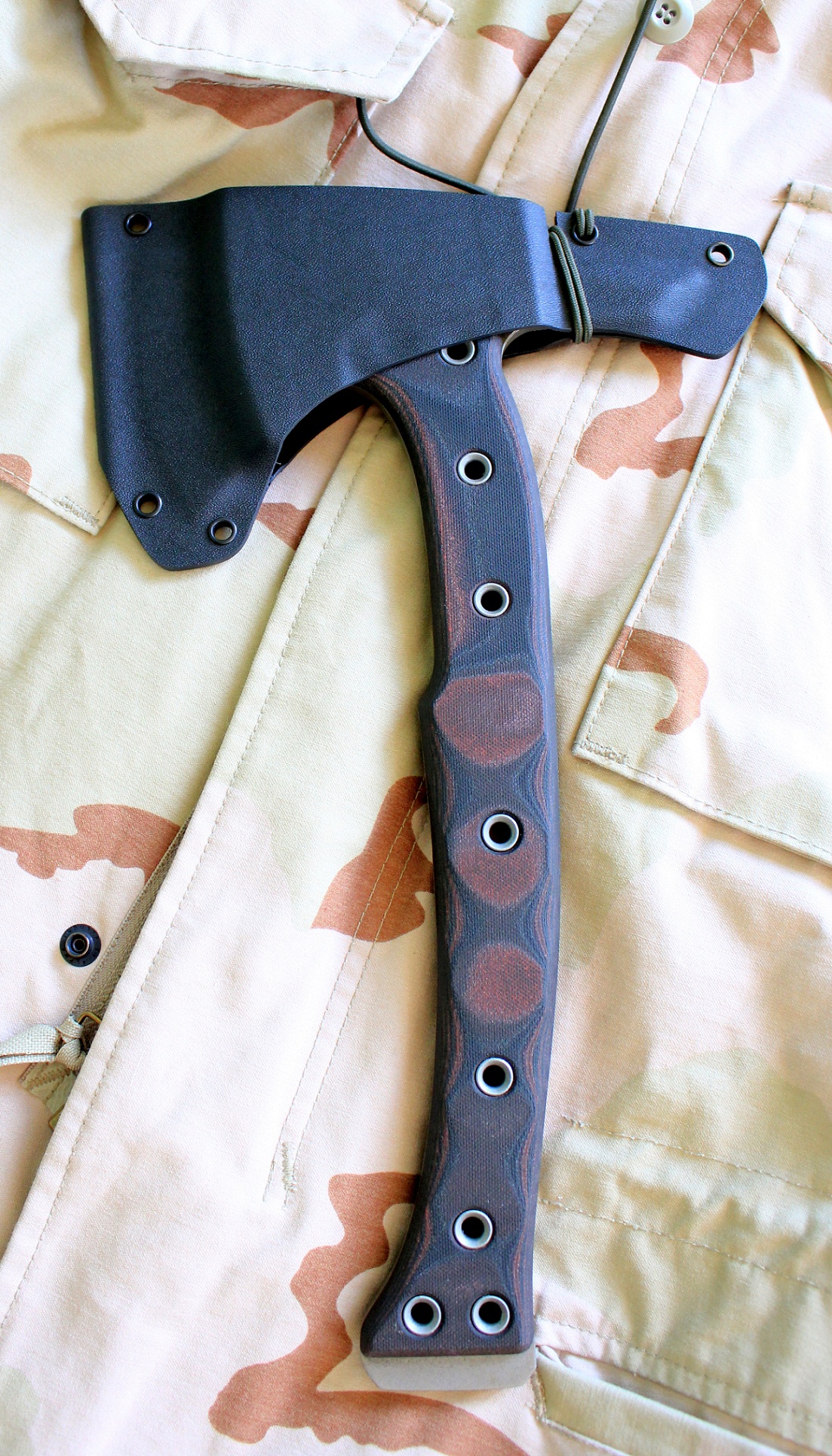

dar vienas EDC
dar vienas EDC kirvukas
ilgis: 34 cm
plienas: 6.5 mm,9XC, 58-59 hrc
rankena: raudona-juoda G-10
smeliuotas
svoris : 840g, su deklu 1000 g
Man balansas pasirodė
Man balansas pasirodė tinkamas, o svoris kirviui tik privalumas.
Edvinas_
Edvinas_ portretas
Prisijungė: 2012-06-08
Pritariu Vladui, tikrai
Pritariu Vladui, tikrai "smagus" kirvis, tik deja teko pačiupinėti kol dar nebuvo pilnai pabaigtas... Ir kaip dėl svorio? Nes man pasirodė kiek sunkokas, bet tik pasirodė, nes teko pačiupinėt o ne panaudoti pagal paskirtį.
Edvinas_ rašė: Ir kaip dėl
Edvinas_ rašė:
Kaip ištisai metaliniam tokio dydžio kirvukui svoris normalus.
Arens
Arens portretas
Pakruojis
Prisijungė: 2010-07-28
Įdomus gaminys. Matau, kad ne
Įdomus gaminys. Matau, kad ne vien peiliai dailūs. Gerai
Aha, šitas man ir patiko, tik
Aha, šitas man ir patiko, tik nesugalvoju kaip jį pritaikyti EDC reikmėm Undecided

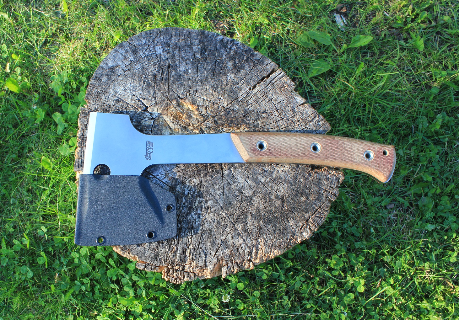

Užtai stovyklavimui - pats
Užtai stovyklavimui - pats tas. Smile
andrius
andrius portretas
Ukmergė
STOVYKLAUTOJO
STOVYKLAUTOJO KIRVUKAS
plienas: 9XC, 58-59 hrc
storis: 6.5 mm
ilgis: 35.5
rankena: ruda canvas micarta
deklas:kydex
svoris: 1 kg
Kiek teko čiupinėti - smagus
Kiek teko čiupinėti - smagus kirvukas. Geras

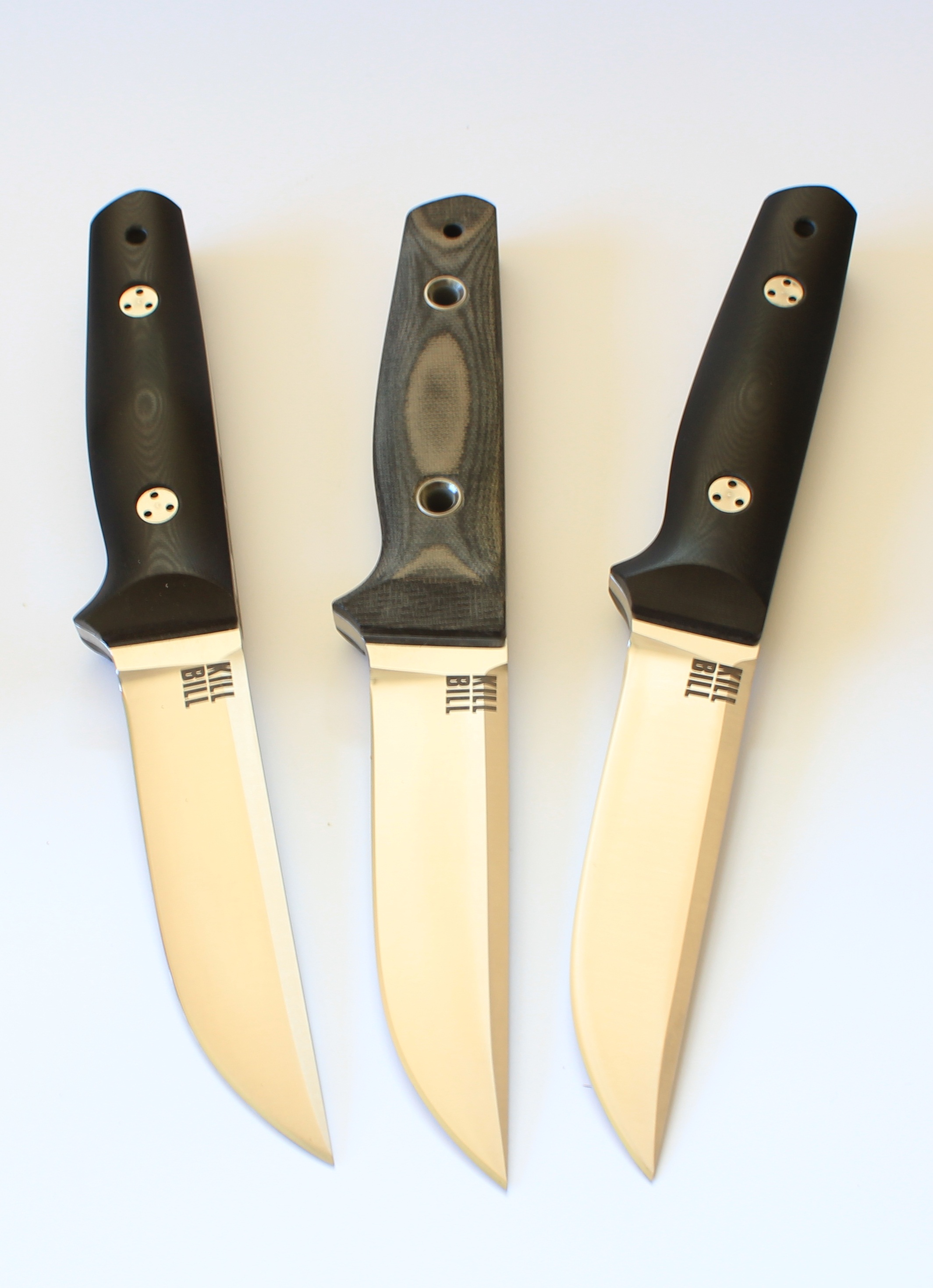

nuji peiliukai KILL BILL
nuji peiliukai
KILL BILL fighter
5 mm.RWL-34, 62-63 HRC grudino Tomas GIKO
ilgis 25 cm
gelezte 12 cm
linze su mikro konveksu
kriaunos juoda G-10
sustiprintas smaigalys sunkiems darbams
andrius rašė: nuji
andrius rašė:
nuji peiliukai
KILL BILL fighter
ilgis 25 cm
gelezte 12 cm
kriaunos juoda G-10
Žiūriu ir galvoju kokiam čia tipui tokį peilį priskirti... Gal išgyvenimo!? Piratas
Busse kopijos dabar
Busse kopijos dabar busiškesnės už atnaujintą originalą Laughing
Gerai padirbai, šaunuolis !
ERA
ERA portretas
Prisijungė: 2009-12-23
Geras medzioklinis peiliukas
Geras medzioklinis peiliukas Geras-2
Saules trokstame
bet laukeme jos miegodami.
to_mazas
to_mazas portretas
Kaunas / UK
Labi patiko medžiokinio
Labi patiko medžiokinio formos Geras Iš praktinio panaudojimo pusės priekyje dadėčiau rankenos dar ~1cm arba dėčiau metalinį bolsterį, nes ilgiau pjaustant metalinės ištisinės rankenos dalys turėtų pradėti trinti smiliaus šoną ir nykščio pagalvėlę. Bet bendroj sumoj peilis Lekuoti
andrius
andrius portretas
Ukmergė
to_mazas rašė: Labi patiko
to_mazas rašė:
Padaręs tokiu apie 10, kol kas nusiskundimų nebuvo,bet reikes vartotoju paklausti ar netrina.

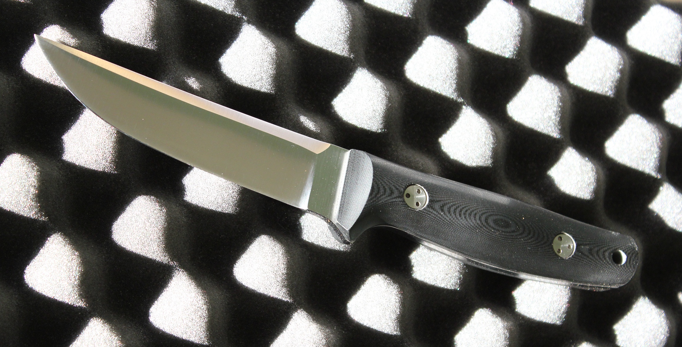

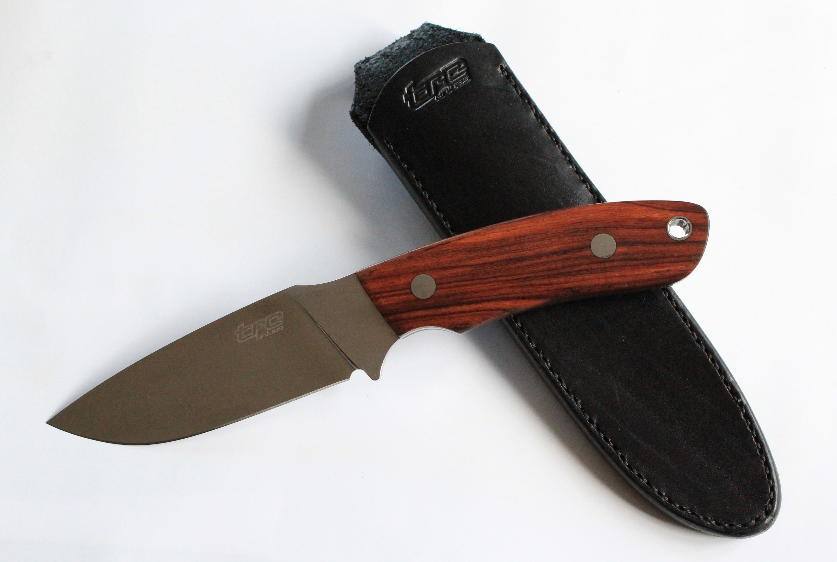

medzioklinis peilis 4 mm
medzioklinis peilis
4 mm ATS-34, 60-61 hrc
ilgis 23 cm
gelezte 10.5
satin finish
kriaunos IRON WOOD
odinis deklas
Patiko, Andriau
Patiko, Andriau Geras-2
Dvelkia Japonija
Dvelkia Japonija Smile
Pucassius
Pucassius portretas
Prisijungė: 2011-03-23
Labai patinka. Grazus
Labai patinka. Grazus nuolydziai, ir apskritai geleztes forma ir stilius.
Ričardas.K
Ričardas.K portretas
Palanga
Prisijungė: 2011-01-17
Man asmeniškai patinka tokio
Man asmeniškai patinka tokio stiliaus peiliai. Kažkuo primena B.Lum'ą. Labiau patiktų kniedės. Čia asmeninė nuomonė.

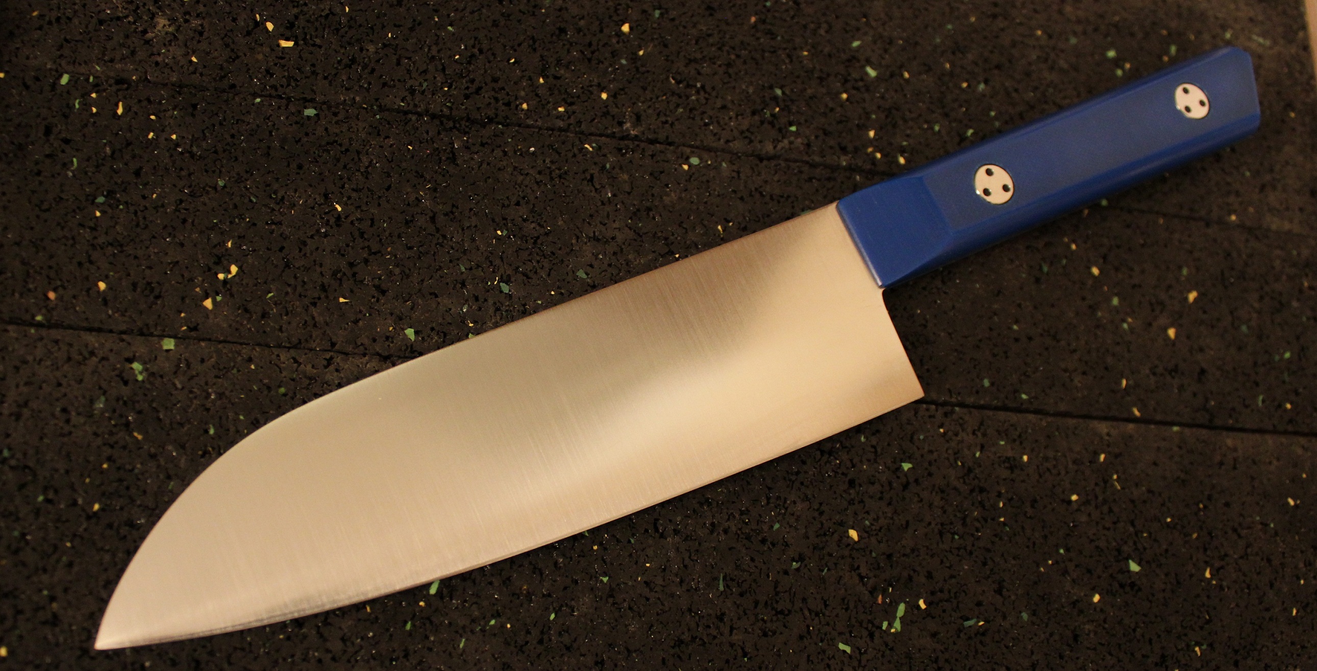

Naujas
Naujas virtuvinis:
Santoku
plienas SANDVIK 59 HRC
ilgis 29.5 cm
asmenys 17 cm
kriaunos melyna G-10
suvesta iki 0.3 mm
