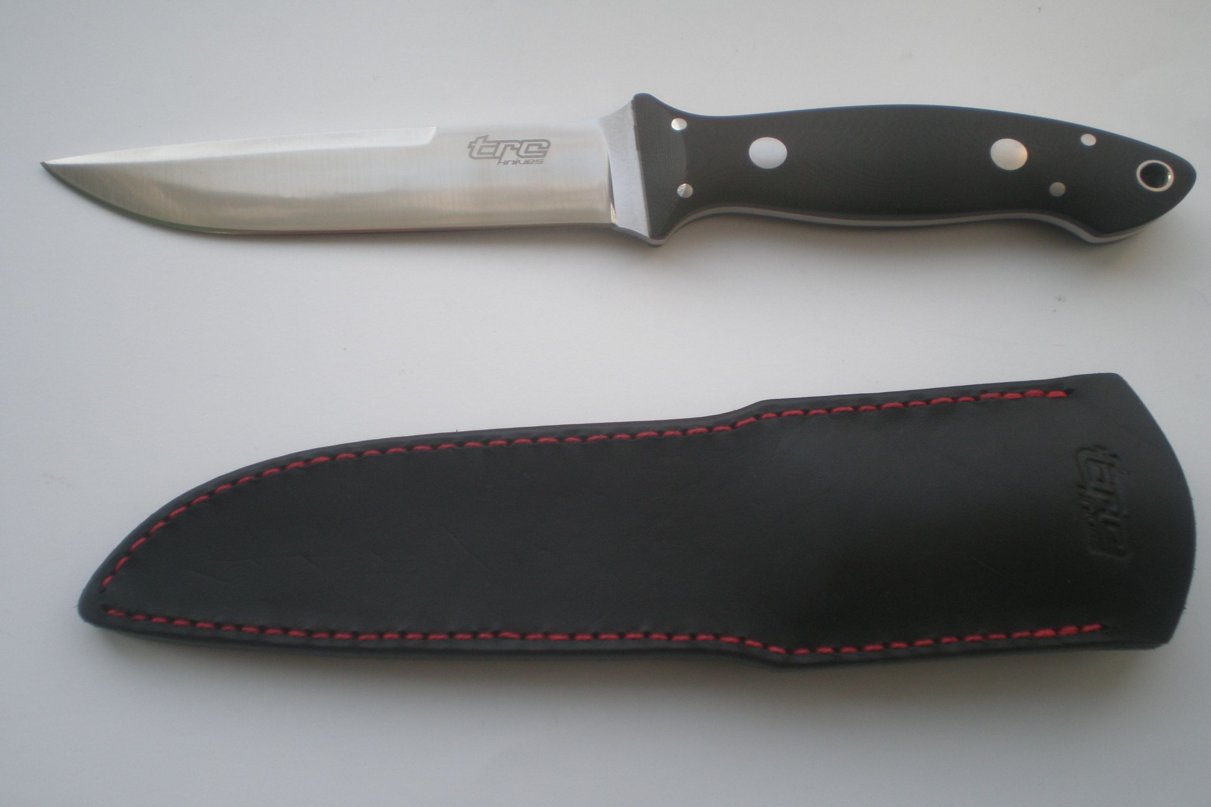

Ričardas.K
Ričardas.K portretas
Palanga
Prisijungė: 2011-01-17
Arens rašė: Rankai turi būti
Arens rašė:
Rankai turi būti patogus. Tikrai neblogas peilis.

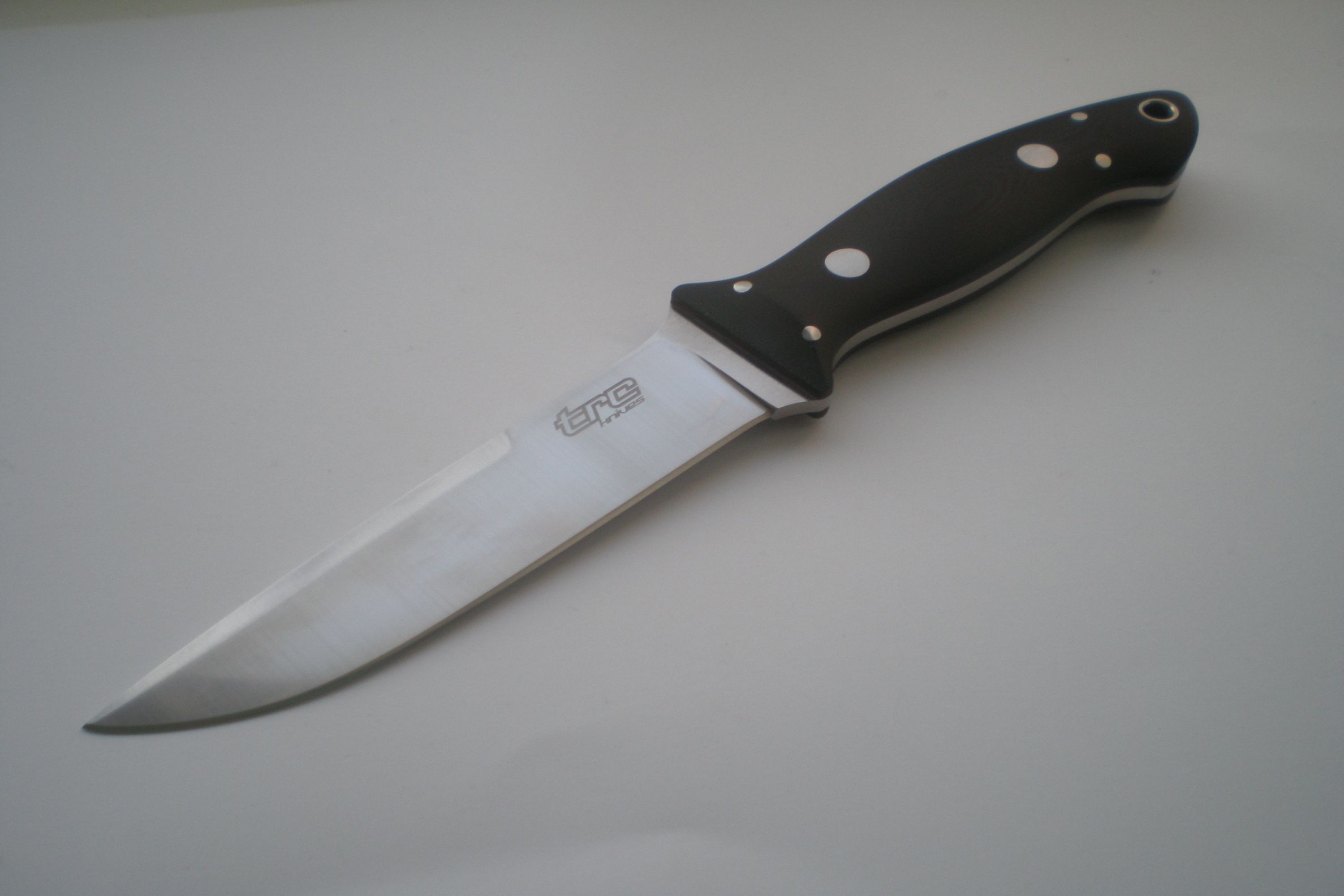

Šiuo požiūriu mūsų numonės sutampa - tikrai gerai guli rankoj ir patogus valdyti, nes brėžinį dariau pagal savo rankos išmatavimus, o ji nėra iš didžiųjų. Be to, kas dar džiugina, kad antro tokio nėra, na nebent Andrius dar vieną egz. padarytų.

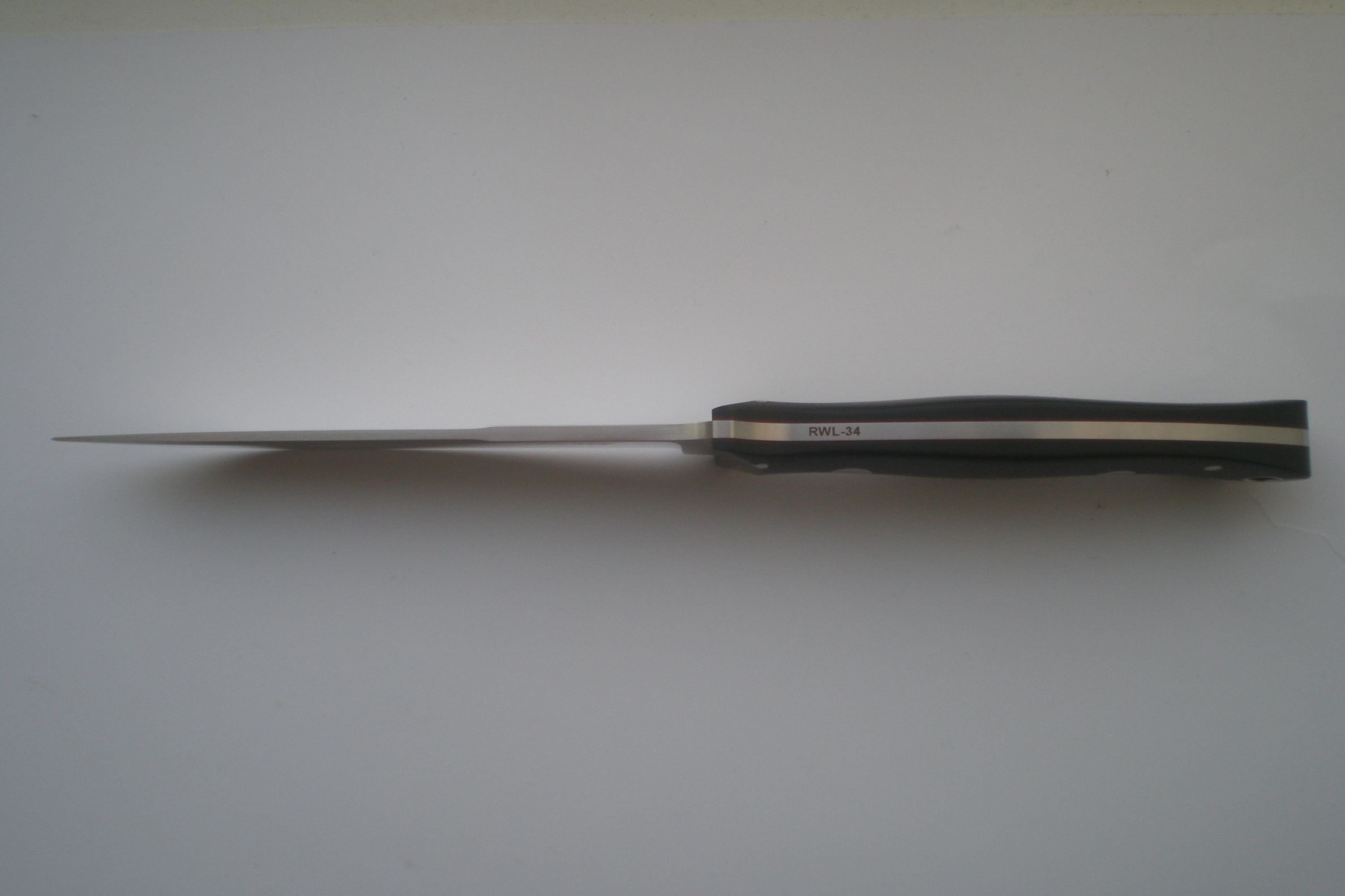

Norėjau peilio, tačiau
Norėjau peilio, tačiau negalėjau tiek mokėti, be to, patiko du egzemplioriai ir niekaip negalėjau išsirinkti, o ir plienas manęs netenkino. Linuks patarė kreiptis į Andrių. Nubraižiau savo svajonę ant popieriaus lapo, Štai rezultatas:
- plienas RWL-34
- ilgis 247 mm.
- rankena 120 mm.
- storis 3,7 mm.
- plotis 26 mm.

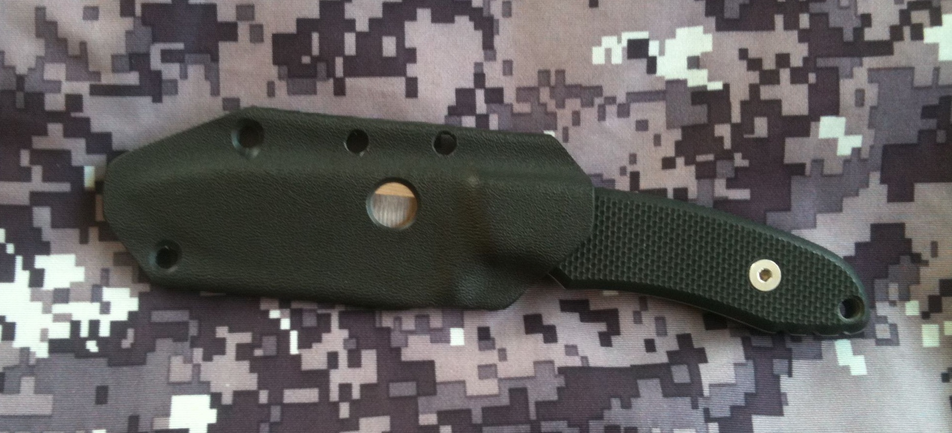

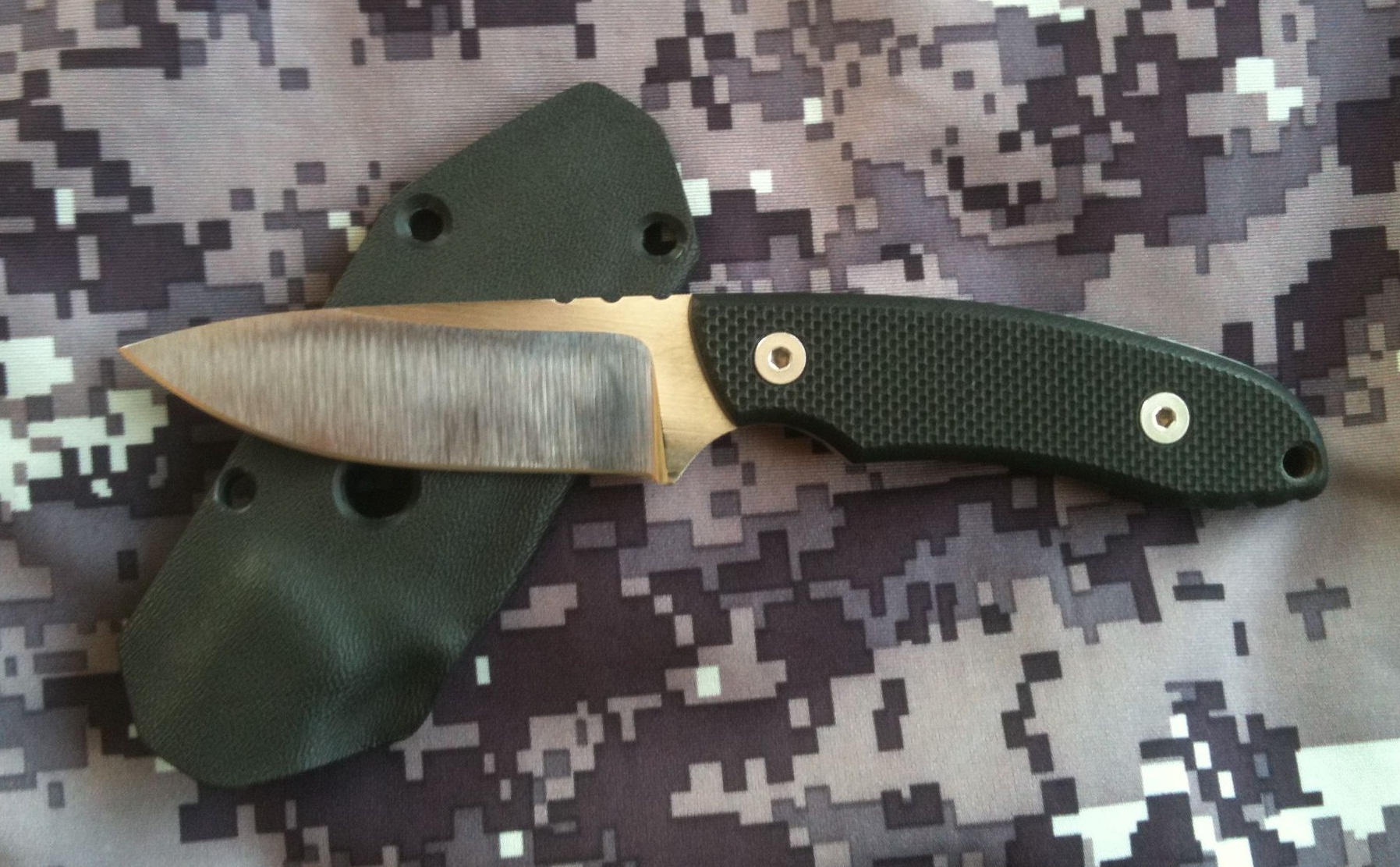

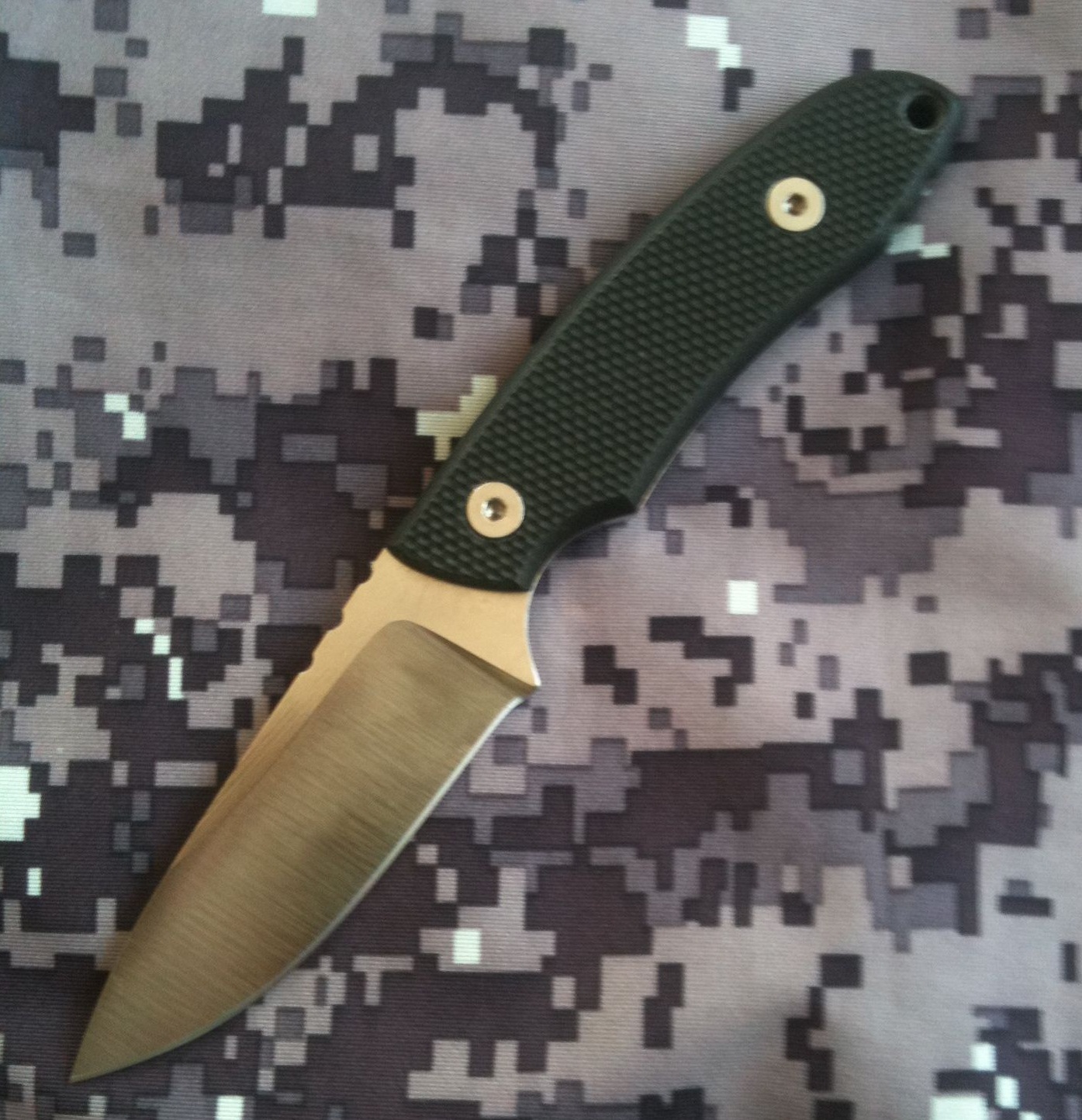

naujas EDC plienas:
naujas EDC
plienas: ATS-34
storis: 4 mm
kietumas: 60-61 HRC
ilgis: 18 cm
gelezte: 8 cm
kriaunos: texturuota juoda G-10
deklas: KYDEX

Ačiū supratau. Esu matęs,
Ačiū supratau. Esu matęs, kaip šlifuojami gintaro karoliukai spec. vibraciniuose puoduose su keramikinėm piramidėlėm, bet, kad taip galima šlifuoti gelęžtę man buvo didelė staigmena. Surprised

jaigu kam reikia galiu bet
jaigu kam reikia galiu bet koki jusu peili padaryti STONE WASED FINISH

Patys žodžiai "stone washed"
Patys žodžiai "stone washed" viska pasako. Kažkur nete mačiau toki būgna kaip "ryga" skalbenkes tik mažesnis, pripildytas akmenuku lyg ir vandens dar buvo, o ten imesta geležtė "skalbiasi" Laughing

Patys žodžiai "stone washed" viska pasako. Kažkur nete mačiau toki būgna kaip "ryga" skalbenkes tik mažesnis, pripildytas akmenuku lyg ir vandens dar buvo, o ten imesta geležtė "skalbiasi" :-D
panasiai,iandas isklotas guma pripilydas akmenuku su spec emulsija ir virbruoja apie 1.5 val http://www.youtube.com/watch?v=uSWoX2rTbqc&feature... cia pansiai atrodo tik smulkesni akmenukai

Peliukas labai dailus.
Peliukas labai dailus. Dizainas ir funkcionalumas liuks. Norėjau paklausti, kaip gaunama tokia geležtės faktūra stone washed finish. Žinoma, jei ne paslaptis. Ačiū.

Dailus peiliokas, o kas
Dailus peiliokas, o kas varžtelius tokius blatnus pagamino?

Kaip jau anksciau sakiau ant tokio fono gaunasi geriausios nuotraukos, spalvų gama atitinka.
Varztelius gamino su CNC Ukmergėje, turiu video vėliau imesiu

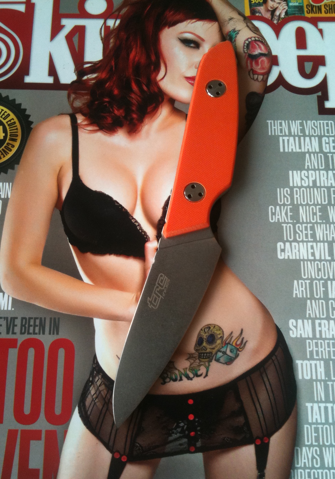

Sveiki, nujas mini
nujas mini virtuvinis
AEB-L, 60-61 HRC
stone washed finish
ilgis 20 cm
kriaunos texturota oranzine G-10
suverzta specialiai man pagamintais nerudyjancio plieno varzteliais
perlius

Gal azuolines su uosiu
Gal azuolines su uosiu kriaunos geriau tiktu?
andrius rašė: Gal azuolines
andrius rašė:
Tikrai nemanau. Tokiem peiliam G10, karbonfibra, ar kažkas panašaus - pats "gazas" Taip Gerai
andrius rašė:
Manau, kad nelabai. G10 čia kaip tik.

Kriaunos viena puse :black
Kriaunos viena puse :black coarse G-10
Kita puse : mediun orange G-10
Imxo perdaug originalu:)
