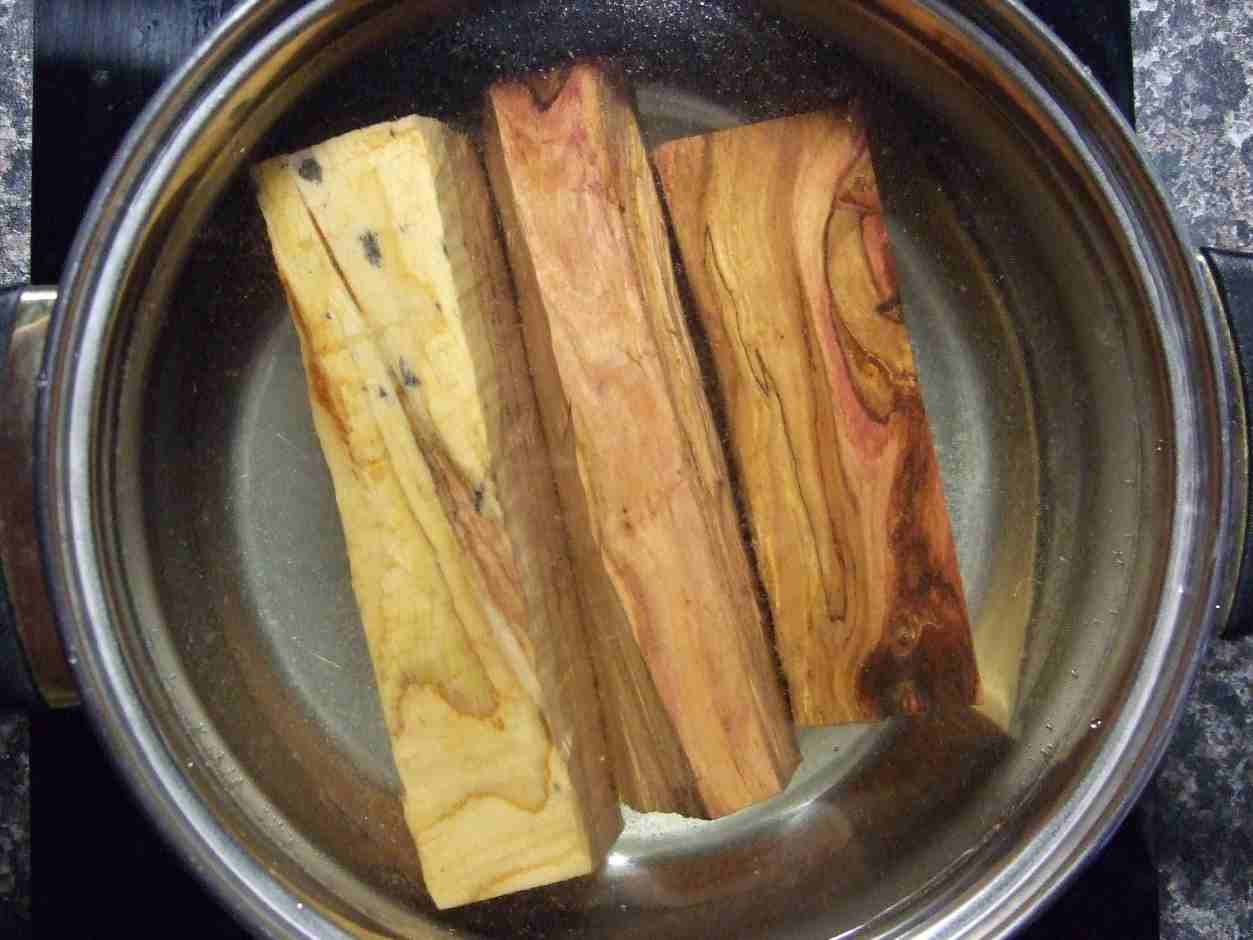

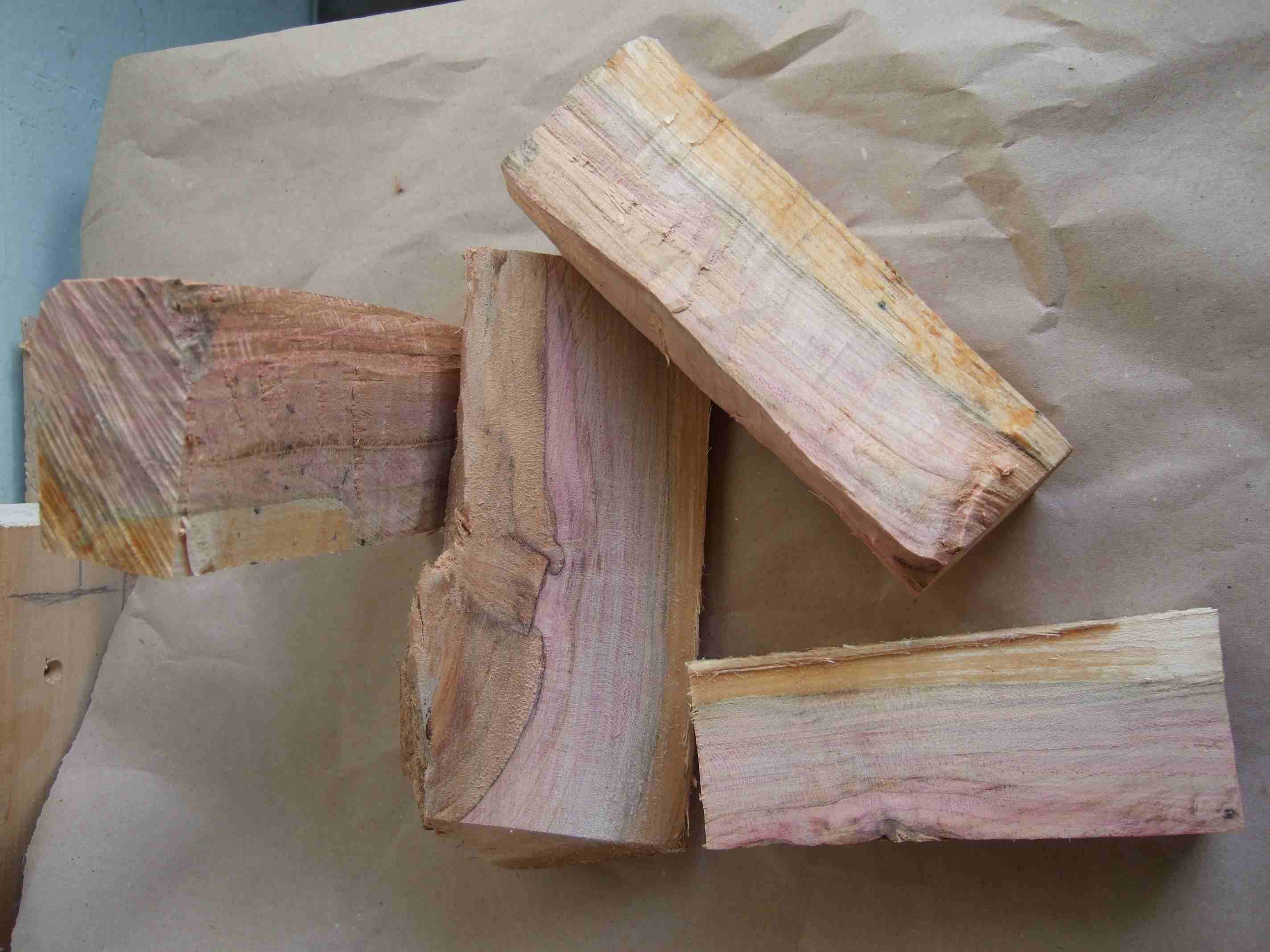

Pradėsiu aš. Medienos stabilizuot dar nebandžiau, nes neatrandu saugaus ir mano technines galimybęs atitinkančio metodo, bet impregnuoti jau teko, todėl įdomu kas dar esate tai bandę, kokius metodus naudojote ir be abejo - rezultatas.
Pirmas mano bandymas buvo medienos impregnavimas kaitinant ją pagal seną receptą: 3 dalys sėmenų aliejaus, 2 bičių vaško ir 1 kanifolijos.
Mišinį išlydžiau puode ir sudėjęs uosį, bei ąžuolą kaitinau ~3 valandas. Kadangi kelis kartus pakaitinau net iki virimo, tai ąžuolas rezultate tapo juodas, o uosis tamsiai rudas.
Pagal receptą medį reikia impregnuoti tol, kol jis nuskęs ant dugno, bet mano atveju to nebuvo - iš jo vis veržėsi oras ir medžio taip ir nepaskandinau. Po virimo perpjoviau 1 gabaliuką - impregnuotas buvo tolygiai. Vieną panaudojau peilio rankenai.
Padariau išvadas:
1. Kuio aukštesnė temperatūra, tuo medis tamsesnis ir greičiau impregnuojasi, bet tampa trapesnis.
2. Kuo daugiau kanifolijos, tuo medis tamsesnis.
3. Nėra būtina, kad medis nuskęstų.
Antrą kartą taip smarkiai nekaitinau. Naudojau vikšną (guobinių šeimos medis) ir beržo ruplę. Kaitinau 2,5 val tame pačiame mišinyje. Vikšna patamsėjo nedaug, o beržo ruplė gan greit sugėrė mišinį ir beveik nuskendo.
Papasakokit kaip Jums sekėsi.

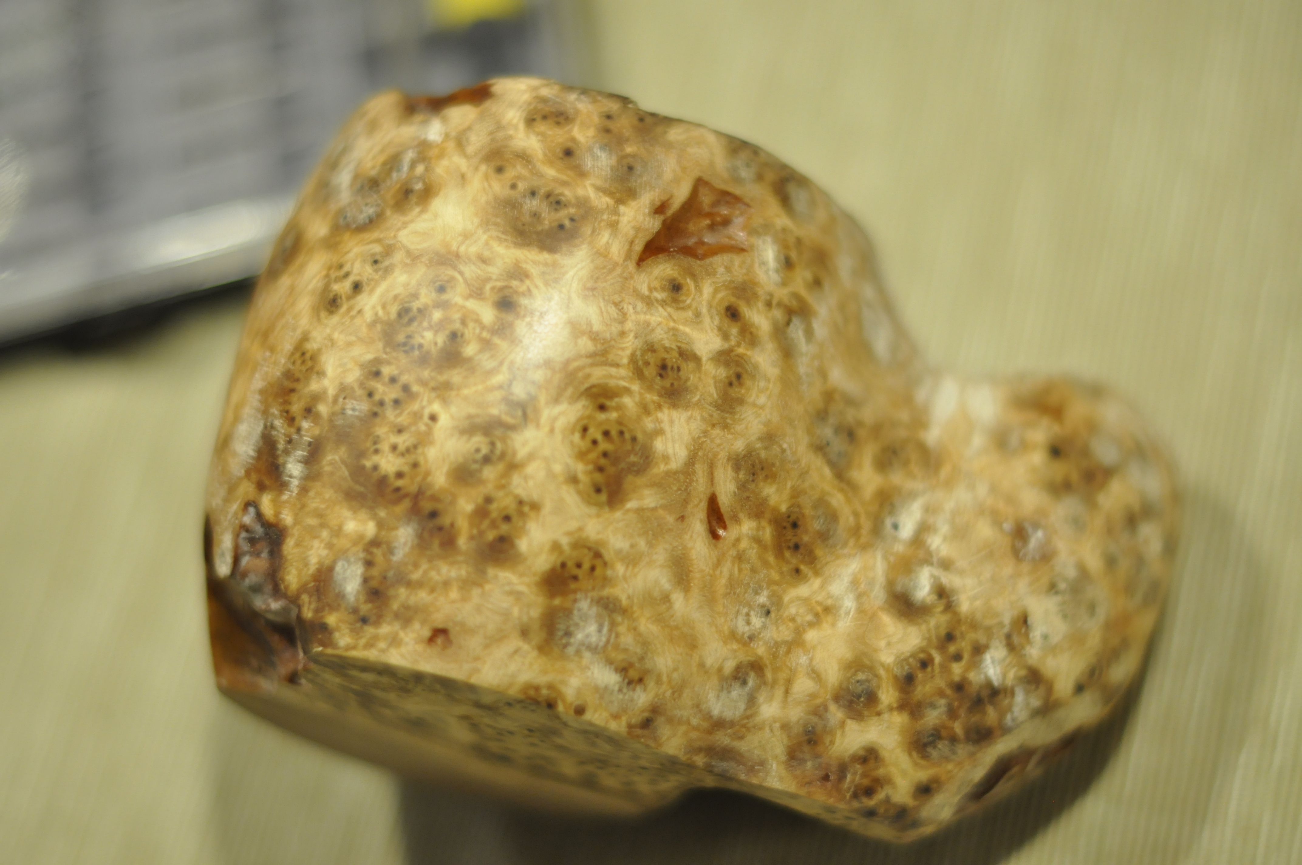

sveiki, turiu berzo gumba,
sveiki,
turiu berzo gumba, artimiausiu metu zadu supjaustyt ir impregnuot arba stabilizuot. Impregnuot ruosiuosi jau minetu budu - biciu vaskas, kanifolija ir semenu aliejus. Bet internete taip pat radau ir apie stabilizavima namu salygomis.
http://www.northcoastknives.com/northcoast_knives_...
Gal galetumet patart ka daryt? Wood hardener kaip supratau yra acetonas...?
aciu uz atsakyma.
gritiskarolis rašė: Wood
gritiskarolis rašė:
Ne, tai ne acetonas. Minwax High-Performance Wood Hardener - vienkomponente polimerinė derva.
