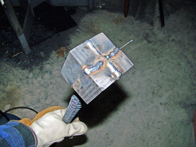

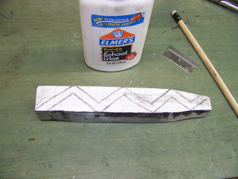

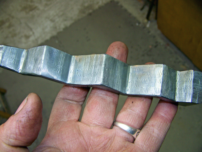

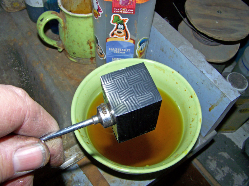

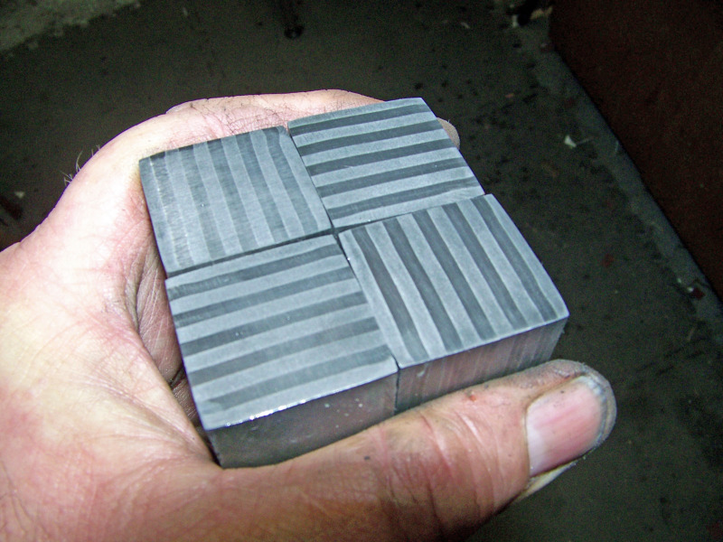

Apie kai kurias damasko gaminimo ypatumus (damasko piesinius)... gaunasi toks savotiskas tinklelis :)
