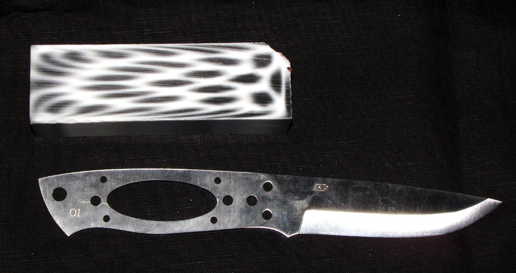

Sveiki. Tikiuosi į teisingą temą rašau.
Pirkau iš Brisa įvairių dalykų tarp kuriu nusipirkau nekondicinių plastiko lūženų 200g. Ten papuolė įdomi plastiko kaladėlė 115x35x25mm.
Ar esate kas dirbęs su šituo dalyku? Ar būtų galima ją perpjauti išilgai ir panaudoti EnZo Trapper peilio kriaunom?(dydis panašu, kad tinka) Ar nesigaus jos per plonos? Ir apskritai kaip apdirbti šitą dalyką.

Tai "poliesteris" arba paprastai sakant - plastikas. Apdirbimas toks pat, kaip ir daugumos plastikų.
O ar nebus per plonas kriaunoms - reikėtų žinoti kaladėlės storį. Šiaip jau poliesteris pakankamai tvirtas, tik "nemėgsta" aukštų temperatūrų.

Kaladėlės storis 25mm. Galvoju perpjauti išilgai(po 1.75mm) manau pasinaudosiu darbe esančiu rankiniu rėmelių pjovimo pjūkleliu arba metalo pjūklu, kad kuo mažiau susigadintu medžiagos. Kadangi nepatyręs ir dar tik mokausi, tai dirbu pagrinde su dildėmis ir švitriniu popieriumi. :) Dirbu iš lėto, nes bijau "nuimti" per daug.

Pirma, brisos poliesteris paliko labai prastą ispūdį. Buvau nusipirkęs kelių rušių plokšteles kriaunom kad išmėginti kas per daiktas. Dėdamas kriaunas pirmiausia priklijuoju vieną pusę keliais lašeliais 'superio' tada grežiu skyles, paskui lengvai trinkteliu į stalą kad plokštelė atsiklijuotų. Tai vat poliesterio plokštelė ne atsiklijavo o išlakstė į gabalus... Jeigų tokią kaladėlę naudoti kaip rankeną ileidžimai geležte, gal ir nieko, bet pjauti ir dėti kriaunom aš tikrai nerizikuočiau...
Antra traperio kriaunom idealiausias medžiagos storis - 6-7mm Čiupinėjau keletą traperių su storesnėm kriaunom, man negražu, nemalonu ir net nelabai patogu. Pastorinus rankeną gaunasi jau visai kitoks peilis. Netgi kažkada pamėgianu uždėti kriaunas iš 9mm micartos, dar po milimetrą nuėmiau - nors man vistiek pasirodė perstoras, atoidaviau naujam šeimininkui pasakęs, kad jei bus negerai - nuploninsim. Peilis gryžo po savaitės :D

O kodėl nerizikuotumėt pjauti? Ką tada galvojate jei kriaunom panaudoti buką, vyšnią ar obelį? Ir dar klausimas dėl kriaunų tvirtinimo. Galvoju naudoti žalvario, vario arba nerūdijančio plieno strypą. Kaip juos įtvirtinti (užkalti)? Ar panašiai kaip, kad su įleistinio peilio "udega"? Kiek mačiau naudoja spec. varžtus. Ar galima apsieit be tų varžtų?

Čia rasi iliustruotus paaiškinimus, kaip apseiti be varžtų ir rankenos kriaunas sutvirtinti strypeliais:
http://www.jatagan.eu/_soubory/tutorials/fulltang%20pike.htm
http://www.northcoastknives.com/northcoast_knives_tutorials_fulltang.htm
http://www.knife-making-supplies.net/cheap-knife-tutorial.html
http://www.youtube.com/watch?v=6UHdubuXglU&feature=related
O šiaip tai, kriaunų tvirtinimo esmė - gerame priklijavime. ;)
Strypeiliai (kiauryminiai ar paslėpti) dedami ne tiek kriaunų tvirtinimui, kiek apsaugai nuo kriaunų poslinkio. Pvz. Anza peilių kriaunos tik priklijuotos be jokių varžtų ar kniedžių. Ir laiko pakankamai gerai.

Pjauti galima, tiesiog man nekiltu ranka daryti kriaunu iš tokios medžiagos kuri nukritus sutrupa kaip muilas :)
Strypelius galima tiesiog iklijuoti, kniedydamas gali suskaldyti.
