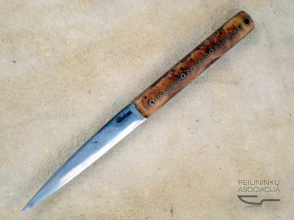

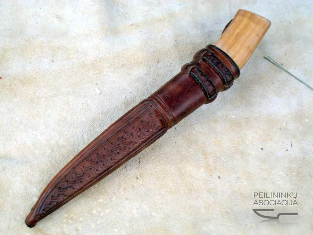

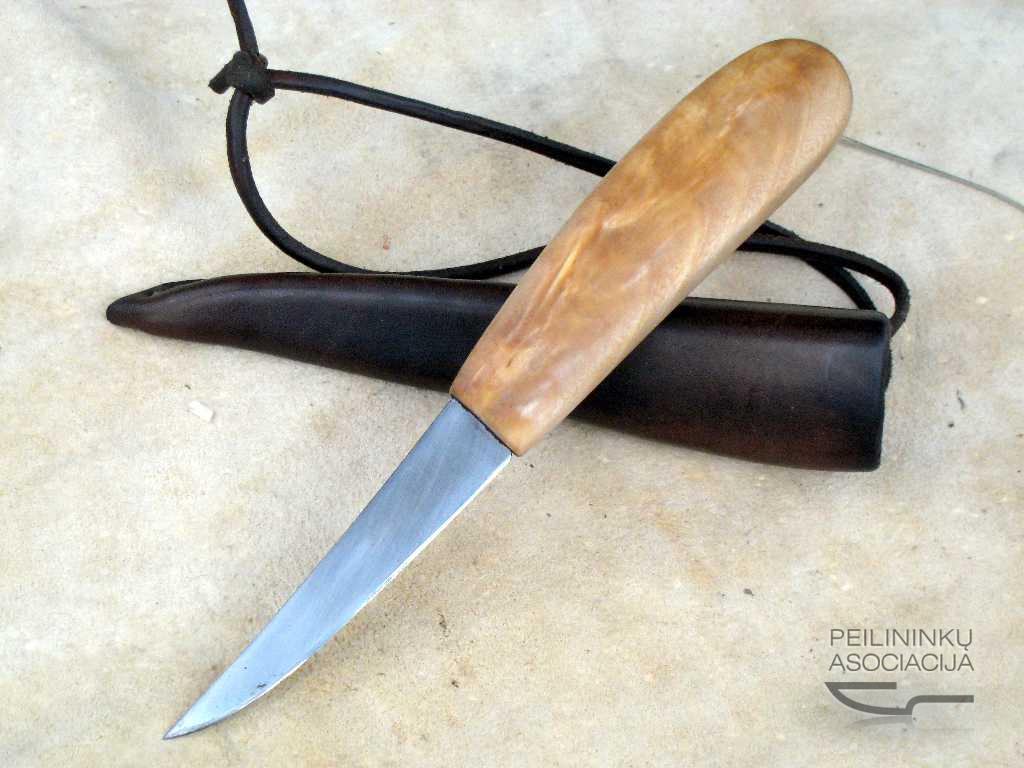

#1 Originali geležtė rasta Marvelės pilkapiuose, datuojama XI-XII a. istorinė rekonstrukcija. Kriaunos kriaušės.

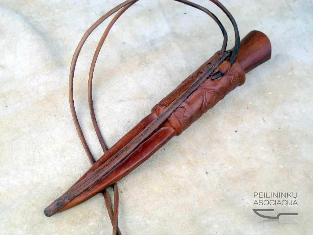

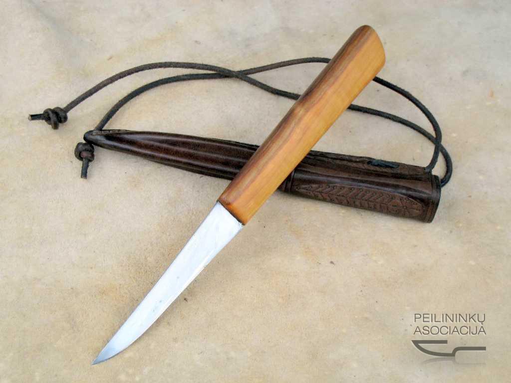

#2 Moteriškas peiliaukas pagamintas remiantis IX-XI a. kuršių ir lyvių archeologinių paminklų radiniais. Kriaunos dvidalės, pagamintos iš skirpsto.

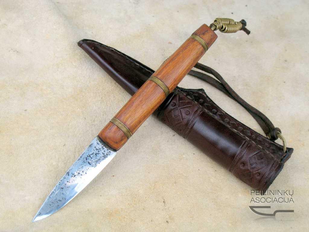

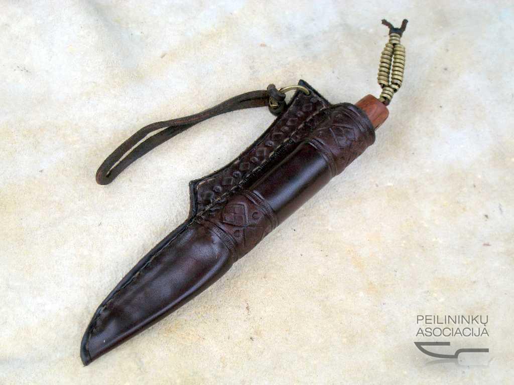

#3 Tradicinės formos Rytų Lietuvos XIV-XV a. peilis. Istorinė rekonstrukcija. Kriaunos kriaušės.

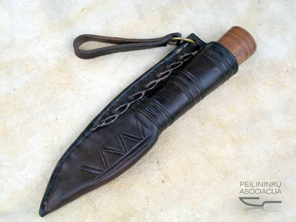

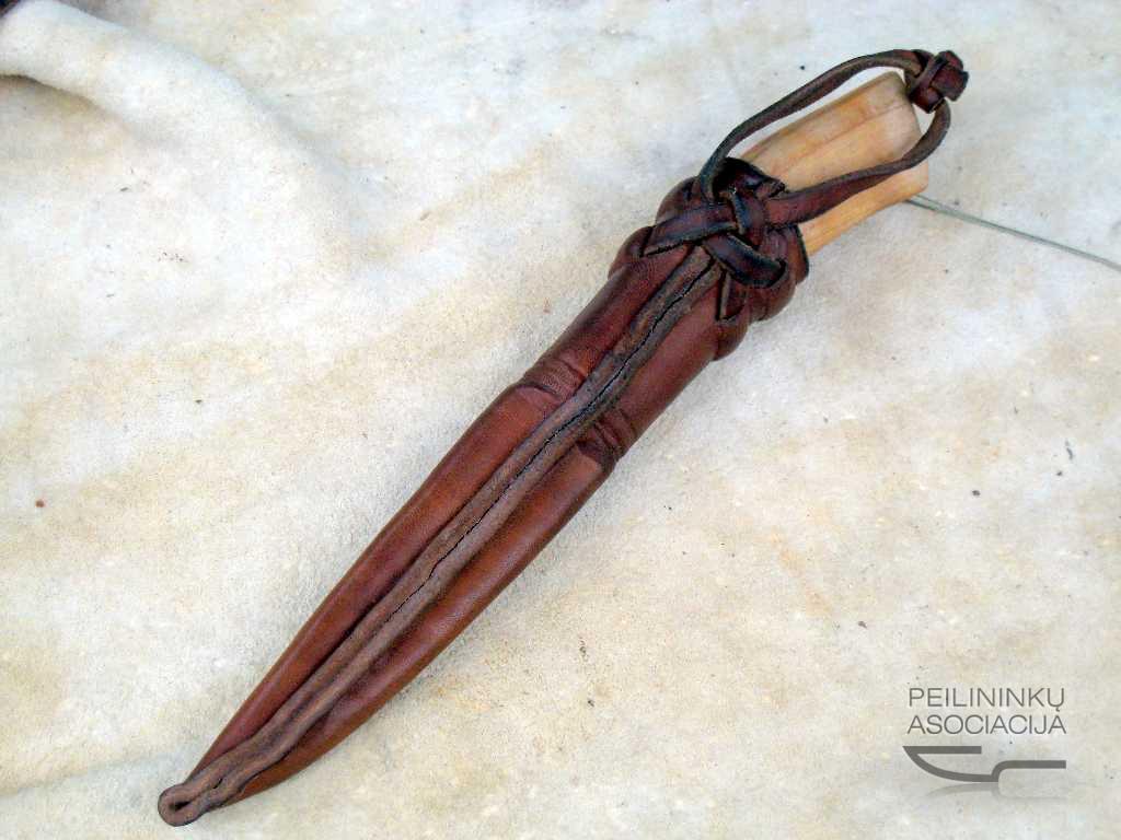

#4 Geležtė datuojama XIV a. rasta Vilniaus Valdovų rūmų teritorijoje. Istorinė rekonstrukcija. Kriaunos beržinės.

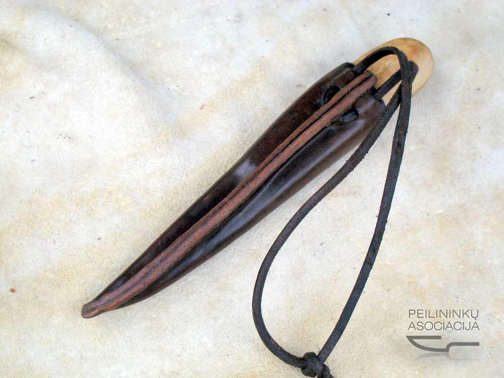

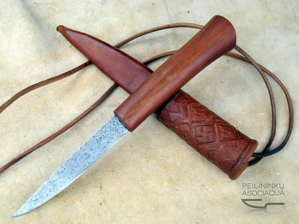

#5 Tradicinės formos Rytų Lietuvos XI-XII a. peilis. makščių forma labiau tinka XIV a. Kriaunos beržo gumbo.

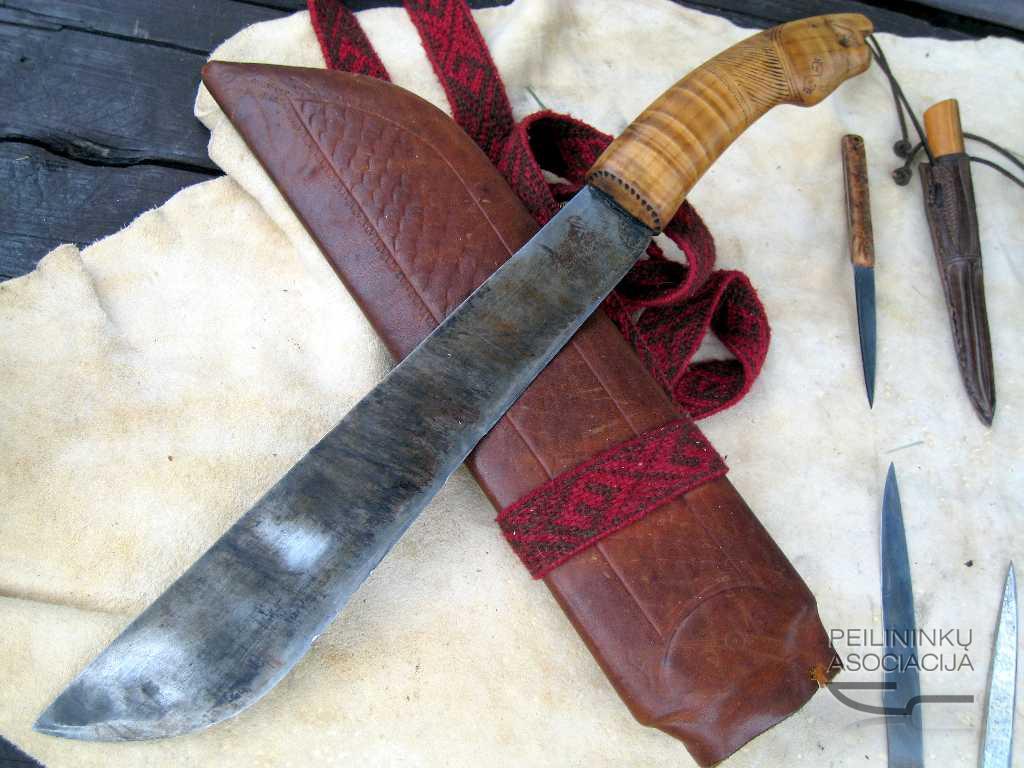

#8 VIII a. žiemgalių kertpeilis. Istorinė rekonstrukcija.

Visi peiliai dailūs, "savo vietoje", tęstiniame senovinio lietuviško peilio kontekste, bet #8 mažų mažiausiai kelia šypseną. Platėjantis galas ir lenkta rankena? :) Mačetės ir kukri sulietuvintas variantas? Kazakevičius tokių neminėjo...

Jonas N rašė:
Tai jau Kazakevičiaus bėda, kad nepaminėjo... :D
Pacituosiu kitą akademinį šaltinį:
"Platieji kovos peiliai-kalavijai buvo tik baltų genčių ginklas.
Kol kas neturime nė vieno peilio-kalavijo, rasto už baltų teritorijos ribų. Tačiau ir baltų gentyse jie nevienodai gausiai paplitę. Ypač mėgstami buvo žiemgalių, o jau nuo VIII a. čia jie ėmė vyrauti, išstumti visus kitus peilius. Neįsigalėjo čia ir kalavijai. Gausiau ar rečiau šio tipo peiliai randami visuose žiemgališkuose kapinynuose, tiek pietinėje dalyje, tiek ir šiaurinėje. Tai ilgi masyvūs peiliai, platėjantys nuo medinės rankenos. Netoli geležtės galo iki 8 cm pločio. Jų galas įstrižai nusklembtas, nugarėlė tiesi. Paprastai tokie peiliai esti 27–53 cm ilgio, platusis galas 3,4–8,1 cm pločio (31 pav.)."
Dėl jų pavadinimo galima diskutuoti, bet kad tokie buvo - faktas. 8)

Jonui: Jeigu tu turi mintyse Kazakevičiaus knygą IX-XIII a. Baltų kalavijai, tai Kazakevičius labai profesionaliai padarė, kad šių kertpeilių į ją neįtraukė, nes tai ne kalavijai. Archeologai juos vadina plačiaisiais kovos peiliais, bet pagal savo daugiafunkciškumą, toks pavadinimas atitinka tik kokius 25 % tiesos, nes jie nebuvo skirti vien tik kovai, tai daugiafunkcinis miško gyventojo įrankis, kaip mačėtė ar palma.
Žemaitijoje, Žiemgaloje ir Sėloje naudotas nuo VI iki XII a. Man rodos taikliausiai juos aprašęs yra Tautavičius savo knygoje apie geležies amžių Lietuvoje, taip pat Vaškevičiūtė ir gausybė kitų autorių kurie tyrinėjo Šiaurės Lietuvos archeologinius paminklus. LNM yra išleistas žiemgalių parodos katalogas su puikiomis šių peilių fotografijomis.

..Vykintai, plačiojo kovos peilio geležtę.. kas tau nukalė ?

perlius rašė:
Konkrečiai šią kalė Maksimas Mickevičius, prieš kokius tri-keturis metus. Šio įrankio prašiau jo seniai, bet jis tik neseniai įgudo grūdinti tokio dydžio ašmenis. Tiesa dėl pačio kalimo ir ąšmenų tempimo turiu jam priekaištų, visgi ašmenys išformuoti ne tolygiai per visą jų ilgį.
Tomas yra pora gerų padaręs.

1. originali geležtė rasta Marvelės pilkapiuose, datuojama XI-XII a. istorinė rekonstrukcija. Kriaunos kriaušės
2. moteriškas peiliaukas pagamintas remiantis IX-XI a. kuršių ir lyvių archeologinių paminklų radiniais. Kriaunos dvidalės, pagamintos iš skirpsto.
3. Tradicinės formos Rytų Lietuvos XIV-XV a. peilis. Istorinė rekonstrukcija. Kriaunos kriaušės.
4. Geležtė datuojama XIV a. rasta Vilniaus Valdovų rūmų teritorijoje. Istorinė rekonstrukcija. Kriaunos beržinės.
5. Tradicinės formos Rytų Lietuvos XI-XII a. peilis. makščių forma labiau tinka XIV a. Kriaunos beržo gumbo.

8. VIII a. žiemgalių kertpeilis. Istorinė rekonstrukcija.

Patiko. Lyg nužengę iš senovės. O, kad nelabai lygi kertpeilio geležtė, tai nemanau, kad senovėje jos buvo labai lygios. Aš ir pats gyvenu buvusios Žiemgalos teritorijoje ir man labiausiai patiko tas kertpeilis. Sėkmės kituose projektuose.
