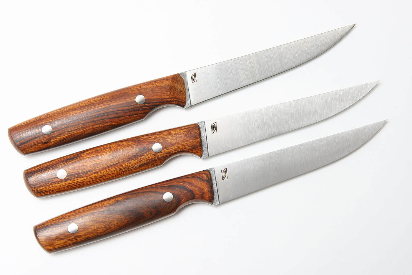

Visa kas svarbu ir dėl ko jau sutarta nurodoma šios temos įžanginiame pranešime.
Galiu pakartoti: daugumos sprendimu išrinktas konkretus @Linuks pasiūlytas modelis - universalus virtuvinis.
Geležtės ilgis 125 mm (matuojant nuo ašmenų pradžios iki smaigalio), plotis plačiausioje vietoje 22 mm, storis 2,3 mm.
Plienas pasirinktinai g.b.: M390, RWL-34, Damasteel.
Dabar diskutuojam dėl kriaunų ir kitų apdailos elementų, kuriuos reikės išrinkti balsuojant ir kurie bus vienodi visiems.

Universalus todėl, kad gaminant maistą tokiu peiliu galima pakankamai patogiai atlikti visus darbus.
Virtuvės profesionalų tokio formato peiliai vadinami "petty" arba "kitchen utility". :google:
Suprantantiems angliškai: 9 geriausi Petty arba Kitchen Utility namų ir PRO virtuvėje.
Vat tavo parodyti, tikrai universalūs, t.y. bile kaip suėmus, pirstai netrukdo pilnai pjauti -> ašmenys visada žemiau pirštų.
Lino gi, nėr kaip pjaustyt ant lentelės, nes pirštai bus žemiau ašmenų, todėl teks kelt rankeną į viršų -> mažėja ašmenų ilgio panaudojamumas. čia gal labiau "fileinikas"?

@Linuks modelis yra toks, koks yra. O "kaip bepavadinsi - nepagadinsi". (c)
Dabar svarbiau kokios bus kriaunos ir kt. apdaila.
