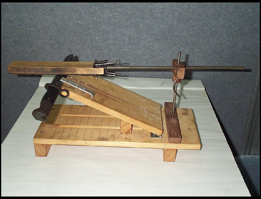

Sveiki. taigi siaip netaip iveikiau sita tema :) dar paskaitinejau papildomu saltiniu apie galandinima ir jo budus. dabar yra pora pagrindiniu variantu. tai butu:
1) http://www.blockpost.lt/lansky-lansky-g ... =51_60_278
2) http://www.blockpost.lt/lansky-lansky-g ... =51_60_278
3) pasigaminti toki :) http://www.knives.lt/sites/default/file ... iew-lg.jpg
4) akmenukai galasti rankomis
Kazkaip manau jog rankomis galasti man ankstoka neskaitant to jog reikes galasti pora peiliu. gamintis 3 varianta atrodo visai imanoma. nors kazkaip realiausias ir paprasciausias variantas butu issirinkti kazka tarp 1 ir 2 varianto. kas esat juos megine ir kokie vieno ir kito pliusai bei minusai? 1 kaip matau yra tik 2 kampai tai kaip ir galetu but daugiau nors gal ir uztektu palygint.. todel nr 2 turi daugiau kampu. taigi klausimai:
1 - kurie is siu galandinimo budu nesusidevi greitai?
2 - jei renkantis lansky sistema geriau rinktis standartinius galandinimo akmenis ar deimantinius? (galvoju jog nebutina pirkti komplekto galima atskirai nusipirkti stova, pora ploksciu 280 ir 1000 ir pakaks)
3 - kas patikimiau ir patogiau? (pasidalinkit patirtim)

Nei pirmas nei antras variantas nelabai tinka virtuvinių peilių galandimui. Gali galąsti bet tai nelabai patogu. Pirmojo strypeliai labai turumpi, ir gausis kad vietoi braukimo skersai peilio ašmenis gausis tik braukimas išilgai. Todėl ir siūliau didesnį taidea.
Antras variantas irgi nelabai patogus ilgam peiliui. Norint išlaikyti vienodą kampą, teks spaustuvą perkėlinėti bent du kartus. Virtuviniams peiliams deimantas nebūtinas, užteks ir akmenukų.
Jei tik gali pasidaryti, su trečiu galąsti bus patogiau.
Lėčiausiai peilis siaurės naudojant pirmo tipo galastuvą, bet tikėtina kad geresnį aštrumą išgausi su antru ar trečiu.

Na taip skaiciau jog pirmas nelabai gerai nes trumpi.. ilgis didele beda. tai pirkt situ kaip ir neypatingai apsimoka.. o jei gaminantis ta stova kokius akmenis naudoti? ar ten apskritai kad ir svitrini popieriu deti ?:) nors is kitos puses tai kaip tam paveiksliuke dedant virtuvini peili tai velgi nelabai iseis lenkta gala uzgalasti.. tai gal paprasciausiai butu pora akmenu pirkt...
O gal kazka tokio megint ieskot?
http://vi.raptor.ebaydesc.com/ws/eBayIS ... 1428250580
Kaip tokie? Kiek cia skaiciau daugumai patiko..

tai vistik sakot nezaist su sistemom ir eit tiesiai prie rimto reikalo ?) o yra kokiu pagalbiniu priemoniu kaip kampa islaikyt visa laika vienoda?
 Pranešimo tema: Re: Galastuvai
StandartinėParašytas: 2015-09-05- 15:32
sopuku rašė:
Paprasčiausia ir universaliausia - tokia.

Idealiai vienodo kampo nulaikyti tikrai nebūtina. Galandant iš rankos, bent jau man beveik visada gaunasi linzės formos ašmenys. Mano peiliams tai nėra blogai - linzė ir pjauna gerai, ir ašmenų tvirtumas geras.
Visokios ten sistemos turi prasmę tada, kai nori gauti plokščius ašmenis, kai nori suteikti estetiškai idealią formą.
Iš pradžių irgi naudojau tokią "estakadą", kaip kad parodė Vladas, dabar dažniausiai galandu be jos.
