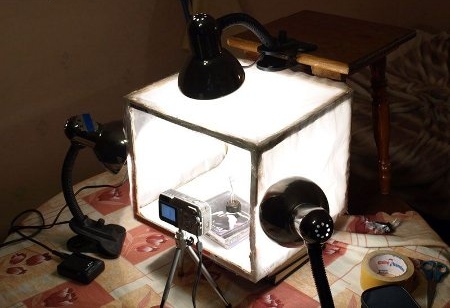

Suprantantiems rusiškai: Studija ant palangės.
120259_600-560x373.jpg [ 31.18 KiB | Peržiūrėta 29546 kartus(ų) ]
NB: tai beje vienas iš paprasčiausių būdų daryti neblogos kokybės peilių nuotraukas net ir telefonu. ;)
Nes tenka pastebėti, kad viena iš dažniausiai pasitaikančių "bėdų" Gamintojų galerijoje skelbiamų nuotraukų - silpnas apšvietimas. O kai trūksta šviesos, nuotraukos gaunasi tamsios, gilūs šešėliai paslepia detales ir kaip taisyklė padidėja bendras vaizdo grūdėtumas bei išlenda kitos aukšto ISO blogybės. :(
Jeigu vis tik neturit galimybės fotografuoti dieną prie natūralaus apšvietimo (NB: tik nefotografuokit tiesioginėje saulės šviesoje), tuomet susiraskit bent du (o geriau tris) stalinius šviestuvus, įsukit kuo ryškesnes ir vienodas (pvz. kaitrines) lemputes bei pasidarykit iš kartoninės dėžės ir kelių balto popieriaus lapų paprasčiausią "šviesadėžę".
1237672019_008.jpg [ 86.38 KiB | Peržiūrėta 29548 kartus(ų) ]
Jeigu dar neturit štatyvo - fotografuokit su "uždelsto veikimo" funkciją. Tai daugeliu atveju padės nesujudinti fotoaparato fotografavimo metu.
Ir dar viena pastaba: stenkitės peilį fotografuoti neutraliame fone, be perspektyvos iškraipymų ir kuo stambesniu planu. T.y. kad peilis kadre užimtų kuo daugiau vietos. Jeigu žinoma fotografuojate peilį, o ne interjerą, kur jis guli. ;)

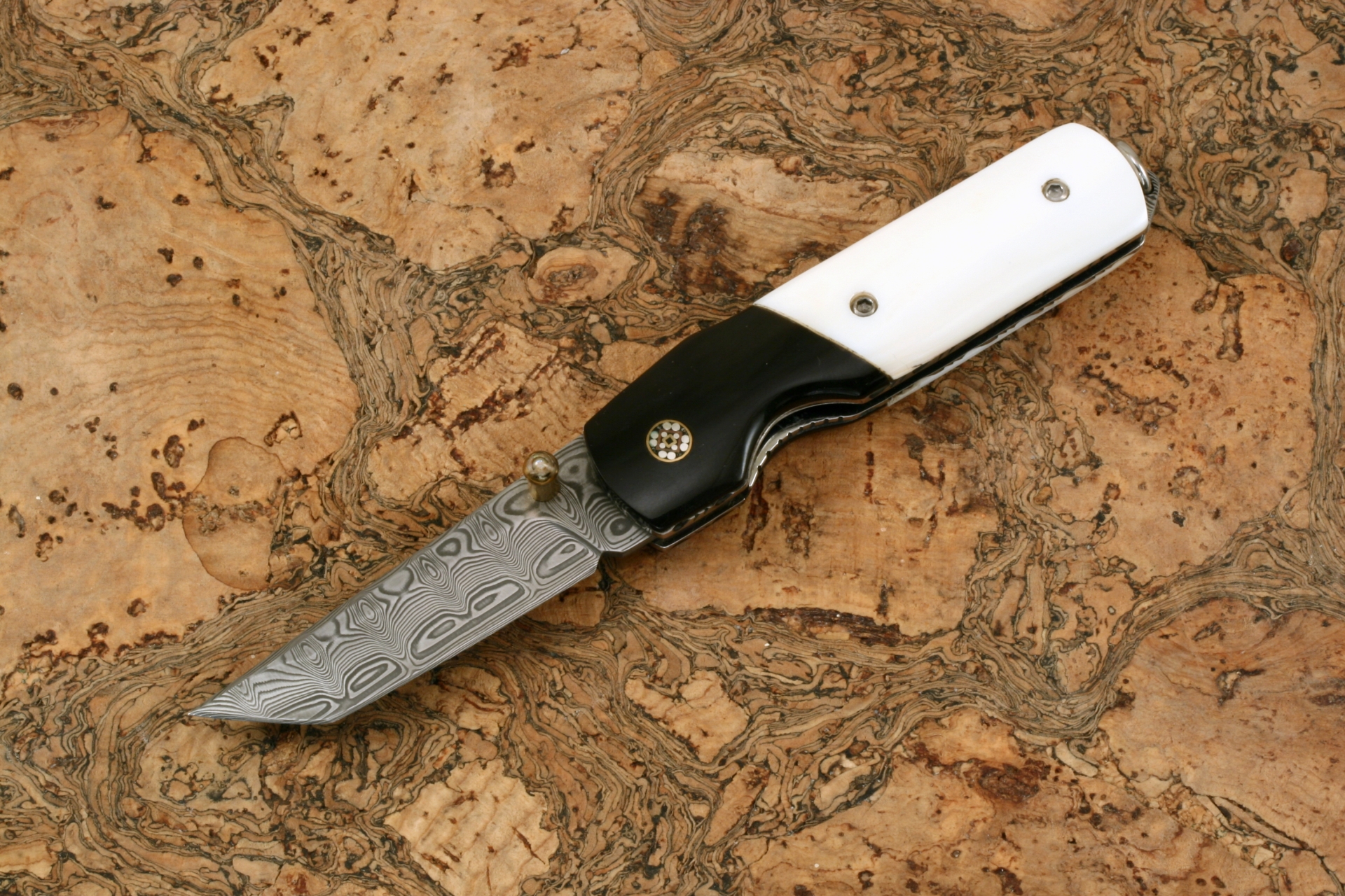

Įdomumo dėlei: susiradau seną telefoną Nokia 2720a-2 su 1,3 MP foto kamera ir įsijunges du stalinius šviestuvus po 150w, pridengiau juos balto popieriaus lapais, o per vidurį padėjau peilį:
Atvaizd0022.jpg [ 21.95 KiB | Peržiūrėta 29477 kartus(ų) ]
Fotografuota su laikmačių, kad išvengti sudrebinimo spaudžiant mygtuką ar eksponuojant, ir su skaitmeniniu didinimu x3, kad padidinti fotografavimo atstumą ir išvengti peilio silueto iškraipymų dėl plataus objektyvo kampo, tad iš 1280x1024 pix telefonas "iškirpo" 328x244 pix (0,8 MP) vaizdo dalį, bet net ir tokio dydžio - nuotrauka pakankamai aiški, o peilio detalės įžiūrimos visame tonų diapazone.
NB: nuotrauka papildomai niekaip neapdorota.
Išvada: nėra blogų fotoaparatų, yra tik blogas apšvietimas. ;)
P.S.: ta pati nuotrauka PC truputį pakoregavus baltos spalvos balansą ir kontrastą:
Atvaizd0022_redaguota.jpg [ 24.63 KiB | Peržiūrėta 29434 kartus(ų) ]
O čia nufotografuota tomis pačiomis sąlygomis tik jau normaliu fotoaparatu - 2,5 MP
Atvaizdas_008.jpg [ 1.83 MiB | Peržiūrėta 29430 kartus(ų) ]
