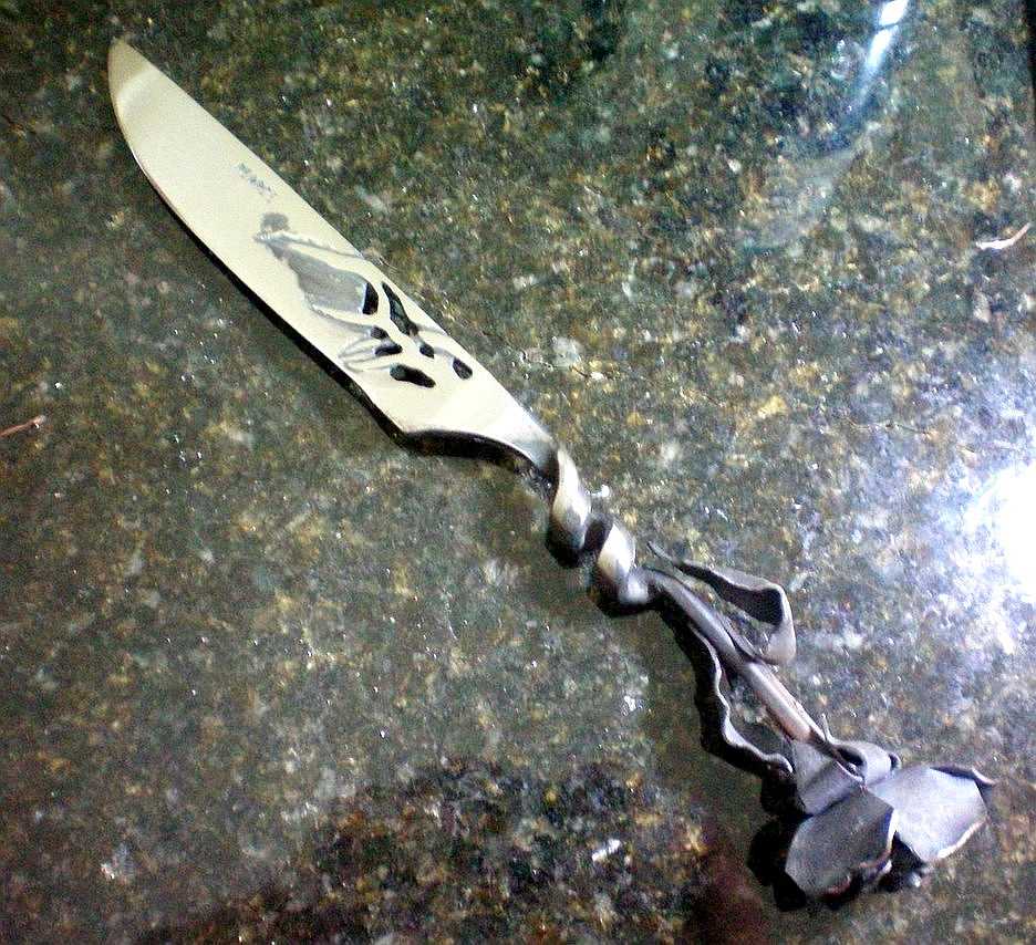

 Mes čia kitose temose diskutavom apie kaltinius peilius - kokie jie galėtų būti ir kiek turėtų kainuoti.
Pasirodo, galima padaryti visai paprastai ir parduoti visai nepigiai: :D
Lietuvoje nieko panašaus aš dar nesu matęs. O idėja, beje, verta dėmesio. ;)

Padaryti žinoma galima, tik ar atsiras Lietuvoje kas pirktų? Juk ir kaina pas mus bus per pus mazesnė - 125Lt. Šeip, už tokią kainą padaryčiau identišką, ar dar truputį dailesnį peilį. Tai adekvati darbui suma. Turbūt esminė peilio idėja yra iš ko jis padarytas - rankenos galas, kaip suprantu, nekoreguota geležinkelio bėgių vinies galva :). Kokiam geležinkeliečui visai nebloga dovanėlė. Įdomu koks ten plienas?

Jonas N rašė:
Koks pas amerikiečius - nesidomėjau. O tie, kur naudojami pas mus, pagaminti iš paprasto plieno 3 ar 4.

Manau ir amerikiečiai nieko gudriau nebus sugalvoję. Taigi toks tas ir peilis iš C3 - dekoratyvinis :)

Jonas N rašė:
Todėl jeigu jau tokį ar panašų gaminti - tai iš spyruoklinio ar įrankinio plieno. Kad ne tik forma, bet ir "turinys" normalus būtų.
Pagaliau, kad ir seną didelę dildę paėmus - vieną galą iškalei į geležtę, kitą tordiravai palikdamas plokštumų grublėtumą - štai tau originalus ir visai funkcionalus "kalviškas" peiliukas. ;)

Katinas rašė:
Čia rašo, kad "The chemical analysis of the railroad spikes used on the main line will vary but should be about 1030 or better steel. 1030 has .003 or .3 percent carbon", kas, mano supratimu, patvirtina spėjimą apie nedidelį jų tinkamuma peilių gamybai :)
Pagal anglies kiekį tai labiau panašu į Cт5, nes Cт3 turi tik 0,14-0,22 nuošimčių anglies, o Cт4 - 0,18-0,27.
Bet kuriuo atveju, ir amerikiečių plienas 1030 - peiliams ne pats tinkamiausias... :D

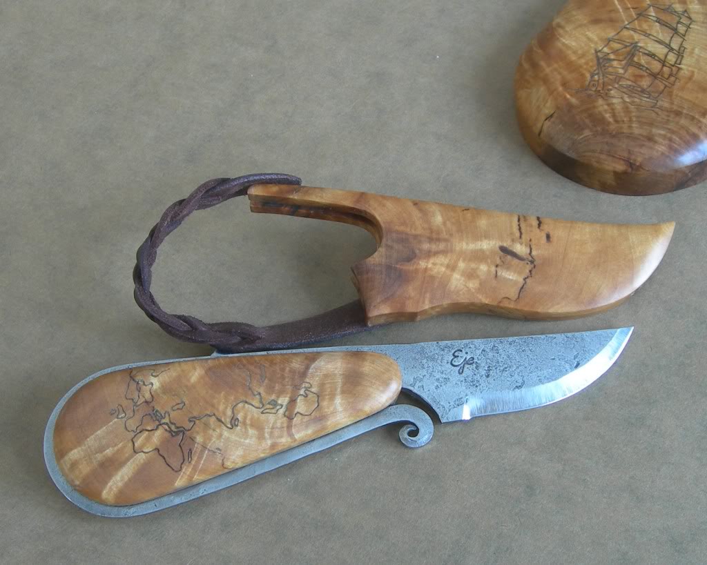

Dar viena kūrybinė idėja peiliakaliams: :)
StandartinėParašytas: 2011-10-21- 12:23
Visai vykęs darbelis. Gražiai derinasi medis su geležimi plius ir makštys atitinkamos. Gera idėja.

Labiau meninis kūrinys, bet grynai kaltinis:

Lentyninis peiliukas, bet tikrai gražus.

Kaip lentyniniam peiliukui idėja gal ir gera, bet išpildymas labai jau pigus :( (Tik nepulkit kolegos manes eilinį kartą :) čia tik mano nuomonė :) )
