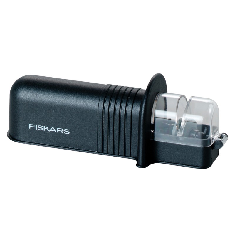

Na, jeigu rimtai, pradžiai pabandysiu glaustai apžvelgti kokios konstrukcijos buitinius virtuvinius galąstuvus šiandien galima nusipirkti Lietuvoje ir kokie jų esminiai trūkumai bei privalumai. O toliau kiekvienas, kam reikalingas virtuvinis galąstuvas, galės pasiskaityti ir pasirinkti kas geriausiai atitinka jo poreikius bei galimybes.

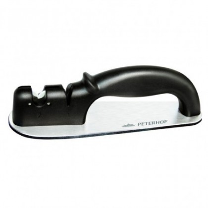

Pirmiausia, visus buitinius virtuvinius galąstuvus, skirtus neįgudusiam vartotojui ir nereikalaujančius specialių galandimo įgūdžių, (toliau kalba bus tik apie tokius, tad rašysiu tiesiog „galąstuvai“) galima suskirstyti į mechaninius ir elektrinius. Jie gali atrodyti panašiai, bet turi principinių skirtumų, tad kiekvieną grupę apžvelgsiu atskirai.
mechaninis.jpg [ 137.84 KiB | Peržiūrėta 26750 kartus(ų) ]
elektrinis.JPG [ 27.33 KiB | Peržiūrėta 26750 kartus(ų) ]

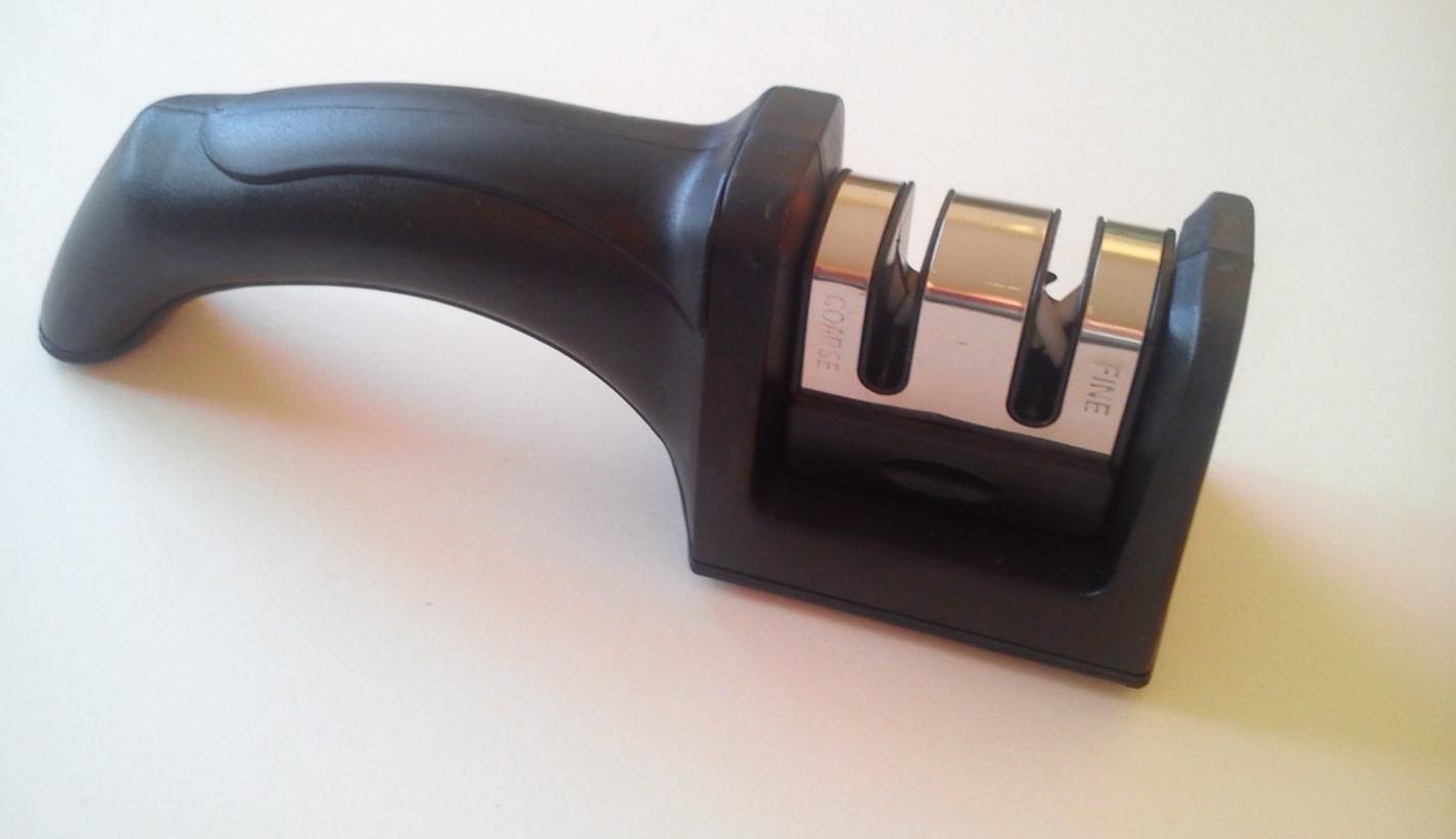

Mechaniniai galąstuvai
Mechaninius galąstuvus, savo ruožtu, galima suskirstyti pagal galandančius elementus:
- kietmetalio/bimetaliniai;
- keraminiai/deimantiniai;
- kombinuoti (su kietmetaliu ir su keramika).

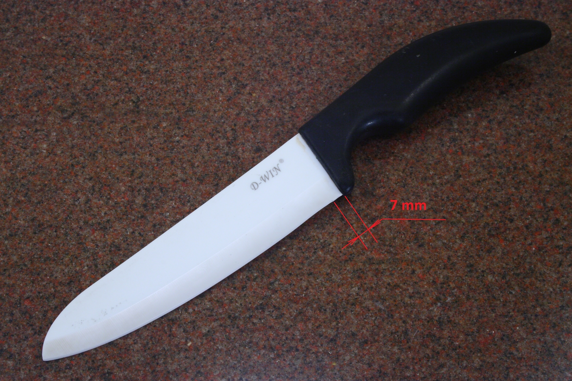

Na, o kai norite pasigaląsti keraminį peilį, pasirinkimas vienintelis – galąstuvai su deimantiniu abrazyvu. Nes nei kietmetalis nei keraminis abrazyvas tokios pat kietos peilio keramikos neįveiks taigi ir peilio nepagaląs.

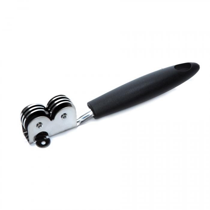

Verta žinoti, kad galąstuvai su judančiais (nuo braukiamo peilio trinties besisukančiais) keraminiais ratukais suformuoja ašmenų briauną kokybiškiau nei statiški elementai, taigi ir pasigalanda peilis kokybiškiau. Kodėl taip yra paaiškinsiu apžvelgdamas elektrinius galąstuvus, kurių visų abrazyvinis elementas sukasi.

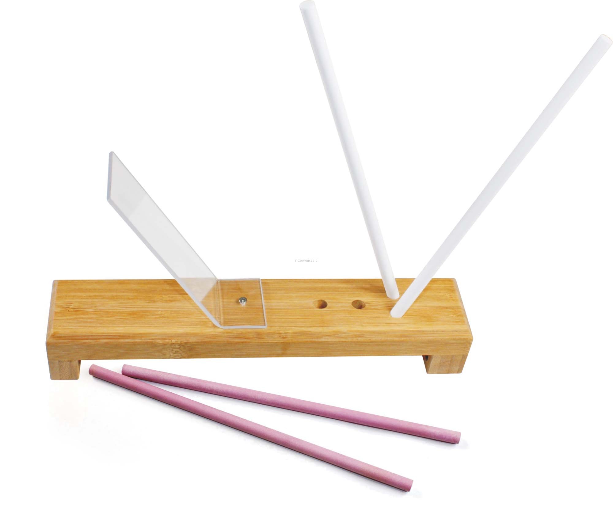

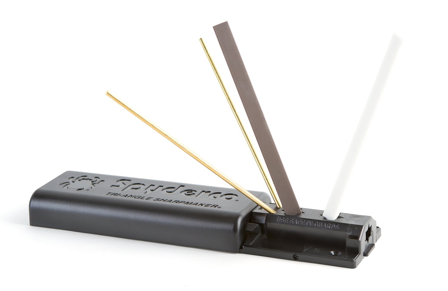

Vienintelė išimtis būtų galąstuvai su ilgais atitinkamu kampu "V" forma įtvirtintais strypais, kuriais galandant peilio ašmenys braukiami ne skersai, o išilgai abrazyvinio elemento. Tokiais galąstuvais taip pat galima pagaląsti labai kokybiškai. Tik tam jau reikia bent minimalių galandimo įgūdžių.
spyderco_tri-angle.jpg [ 73.16 KiB | Peržiūrėta 26673 kartus(ų) ]
taidea.jpg [ 90.79 KiB | Peržiūrėta 26673 kartus(ų) ]
Įgūdžių reikia ir naudojant brukštus, todėl šioje temoje juos irgi tik paminiu neanalizuodamas.

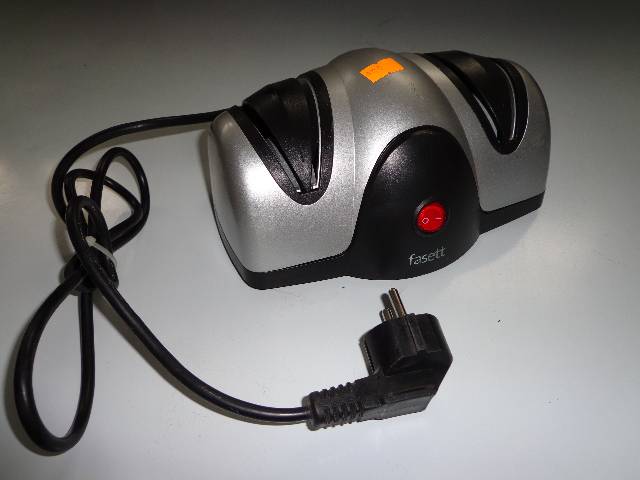

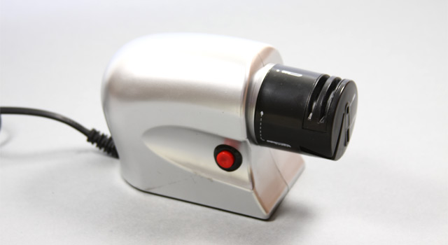

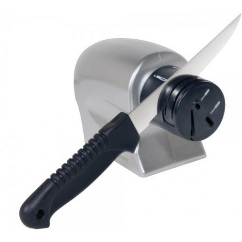

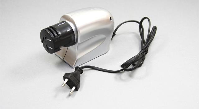

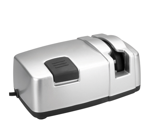

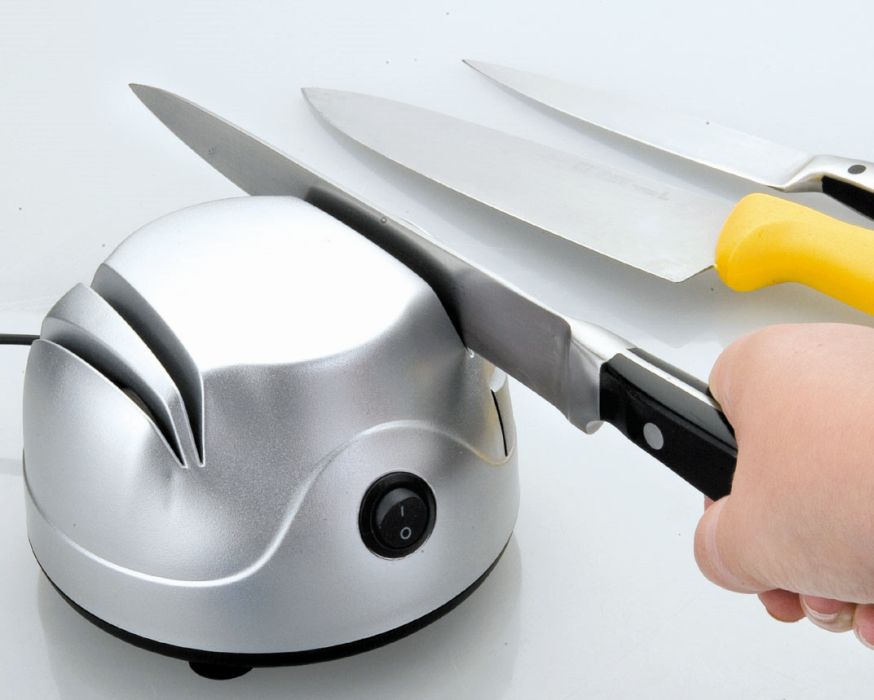

Štai pavyzdys vieno iš paprasčiausių ir pigiausių el. galąstuvų:
Paprastas.jpg [ 26.96 KiB | Peržiūrėta 26564 kartus(ų) ]
paprastas1.jpg [ 33.57 KiB | Peržiūrėta 26564 kartus(ų) ]
Tokius gamina daugelis gamintojų ir jie gali turėti įvairius pavadinimus bei apdailą, tačiau jų konstrukcija iš esmės vienoda: korpuse įmontuotas el. varikliukas ant kurio ašies pritvirtintas galandantis elementas. Elementas uždengtas apsauga su išpjovomis peiliui įstatyti:

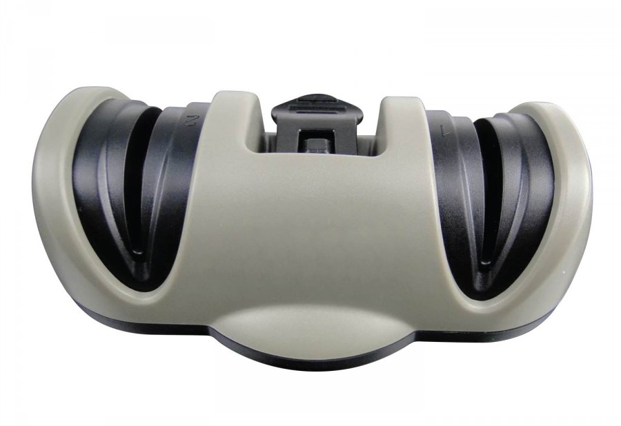

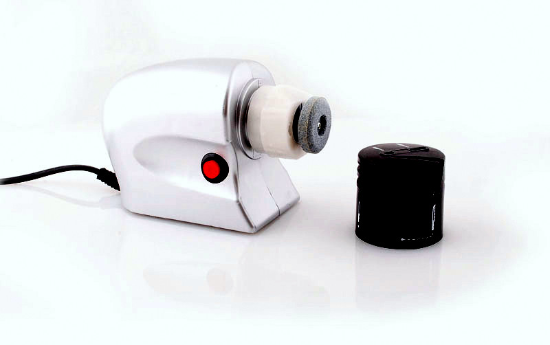

galastuvas2.jpg [ 14.88 KiB | Peržiūrėta 26556 kartus(ų) ]
galandimo-elementas.jpg [ 39.53 KiB | Peržiūrėta 26564 kartus(ų) ]
Šiuo atveju galandantis elementas yra keraminis, dvipusis bet vieno rupumo ir su gan stambiu abrazyvu, todėl ašmenys formuojami grubiai ir atitinkamai geros galandimo kokybės tikėtis neverta.
Praktiniai bandymai parodė kad kokybė labai "nekokia".

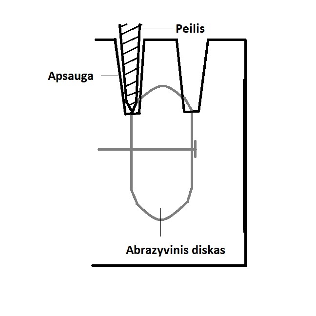

Be to, grioveliai skirti įstatyti galandamą peilį sukonstruoti taip, kad peilio ašmenys glaudžiasi prie abrazyvinio disko lygiagrečiai disko sukimosi krypčiai, kas nėra gerai dėl dviejų priežasčių:
1. Abrazyvas juda išilgai ašmenų, o kadangi tai stambus abrazyvas, ašmenų briauna gaunasi labai nelygi ir silpna. Kitaip tariant, taip pagaląstas peilis vėl labai greitai atšips.
2. Galandimo kampą užtikrina tik nuožulnus abrazyvinio disko kraštas, kuris galandant, dėl skirtingos apkrovos, dyla nevienodai taigi ir galandimo kampas su kiekvienu pagaląstu peiliu kinta. O svarbiausia - kai diskas nudils žemiau apsauginės atramos krašto, jis nebesieks peilio ašmenų, taigi nebegaląs peilio.
diskas.jpg [ 34.95 KiB | Peržiūrėta 26564 kartus(ų) ]
Kaip jau minėjau, šis galąstuvas yra vienas iš pigiausiu taigi jo abrazyvinio disko kokybė atitinka kainą. Praktiškai tai reiškia, kad diskas nėra kokybiškas todėl sudils pagalandus vos keletą (gal būt kelioliką) peilių ir po to galąstuvas nebegaląs. Visai. Nebent užsiimsit "rankdarbiais" ir patys pasigilinsite atramą, kad peilis vėl siektų diską. Kol diskas vėl nenudils dar daugiau.
Ar jums reikia tokio pigaus bet "vienkartinio" el. galąstuvo - spręskit patys. 8(

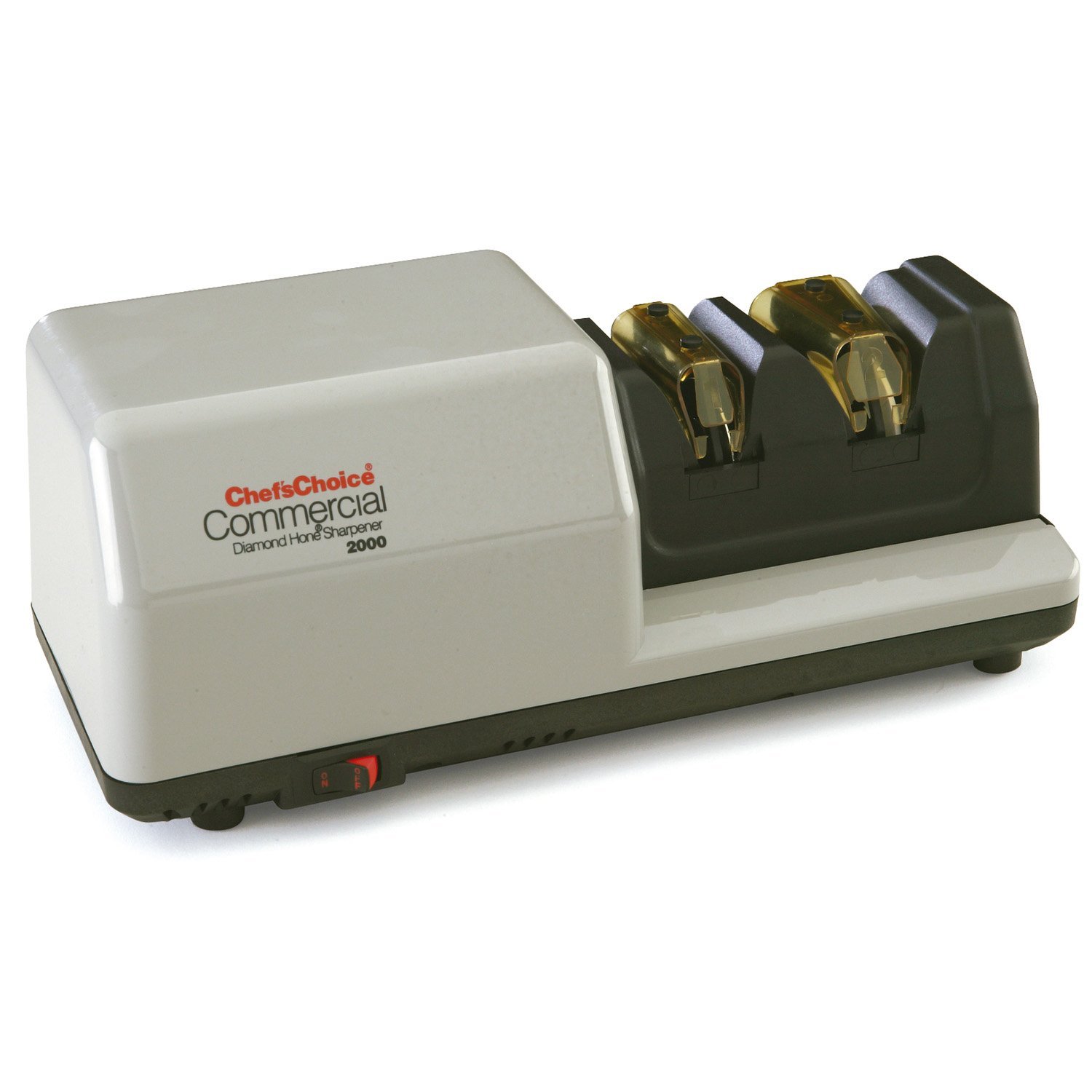

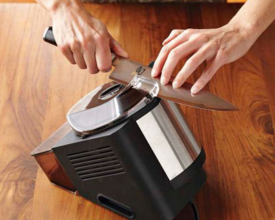

Yra labai neblogų. Kaip gerą pavyzdį panagrinėkim "Chefs Choice" (JAV) galąstuvą - modelį M2000 (Commercial Diamond Hone Sharpener 2000).
ChefsChoice_m2000.jpg [ 123.03 KiB | Peržiūrėta 26486 kartus(ų) ]
StandartinėParašytas: 2015-12-28- 5:57

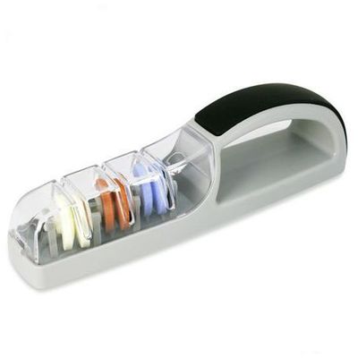

Kodėl "Chefs Choice" ir kodėl "M2000"? Nes galąstuvų su prekiniu ženklu "Chefs Choice" asortimentas ir pasiūlą šiai dienai Lietuvoje didžiausia, o modelis "M2000" mano manymu turi bene geriausią kainos-kokybės santykį:
1. Jo galandantis elementas susideda iš dviejų skirtingų abrazyvų: rupaus deimantinio ir smulkaus keraminio. O tai reiškia, kad rupesnis abrazyvas nors ir grubiau bet greičiau suformuos ašmenų briauną, o smulkesnis po to ją išlygins ir tokiu būdu peilis pasigaląs pakankamai greitai ir kokybiškai. Be to, kadangi pagrindinis krūvis formuojant ašmenų briauną tenka deimantiniam diskui, kuris dils nekeisdamas formos, todėl ašmenų briauna visuomet bus formuojama tuo pačiu kampu. Keraminis diskas nors ir dils keisdamas formą, tačiau kadangi šiame galąstuve peilio ašmenys ir abrazyvus diskas susiliečia kampu - keraminio disko dilimo poveikis praktiškai bus nežymus.
2. Modulis su galandančiais elementais lengvai nusiima ir gali būti išvalytas (ar net išplautas indaplovėje), o jeigu galandantys elementai visiškai susidėvėjo - be vargo pakeistas nauju. Nors paprastam namų vartotojui, turinčiam tik standartinį virtuvinių peilių komplektą, modulio pakeitimo prireiks labai negreitai. Nes praktika parodė kad šio galąstuvo galandantys elementai yra kokybiški ir atlaiko daugiau nei 1000 peilių pagalandimą, tad prižiūrimas modulis tarnaus daug metų.
3. Kaip minėjau, galąstuvas suprojektuotas taip, kad galandamo peilio ašmenys ir abrazyvūs diskai susiliečia kampu, tad galandimas vyksta beveik skersai ašmenų, kas užtikrina geresnę ašmenų briaunos kokybę. Kitaip tariant, taip galandamas peilis užsigaląs aštriau ir ilgiau išliks aštrus, nei galandamas išilgai ašmenų.
4. Galandamas peilis gan patikimai fiksuojamas reikiamu kampu pritraukiant jį prie galąstuvo korpuso magnetu ir prispaudžiant spyruokliuojančiomis kreipiamosiomis iš stangraus plastiko. Tad galandytojui tereikia įstatyti peilį į galąstuvą ir nespaudžiant pratraukti visą geležtę keletą kartų. Tai padaryti galėtų net ir vaikas. :)
Tačiau "kiekvienas medalis turi dvi puses" (c). Taigi ir šis galąstuvas turi ne tik privalumų, bet ir trūkumų:
1. Abrazyvumo skirtumas tarp deimantinio ir keraminio diskų yra gan didelis, dėl to keraminis diskas sunkiai užglaisto ir išlygina deimantinio disko labai grubiai suformuotus ašmenis. Galandant ant keraminio disko kaip rekomenduoja gamintojas (iki užvartos pašalinimo) - nukenčia užgalandimo kokybė, nes ant ašmenų lieką rėžiai nuo stambaus abrazyvo, kurie silpnina ašmenis (peilis greičiau šimpa). O galandant kol ašmenys tinkamai užsiglaisto - sugaištama daug papildomo laiko. Be to, dėl didesnės apkrovos greičiau užsiteršia keraminis diskas ir jį tenka papildomai valyti. Galąstuvų gamintojas matomai tai suprato, nes buvo sukurtas naujas modelis M2100 su trimis diskais: dviem deimantiniais (rupiu ir smulkesniu tarpiniu) bei smulkiu keraminiu. Trijų diskų galandimo kokybė geresnė, tačiau naujojo galąstuvo kaina trečdaliu didesnė ir čia jau kiekvienas vartotojas pats turi įvertinti ir nuspręsti ar jis pasirengęs papildomai mokėti už kiek geresnę galandimo kokybę.
2. Galandimo metu abrazyvas dyla dulkėdamas ir nors stambesnės dulkės nusėda modulyje (iš kur jas vėliau galima išvalyti), smulkesnės sklaidosi ir nusėda ant galąstuvo kreipiančiųjų, prie kurių abejomis geležtės pusėmis liečiasi braukiamas peilis. Ir kadangi tos dulkės abrazyvios - jos subraižo geležtės nuolydžius. Darbinėms peilio savybėms tai įtakos neturi, tačiau peilio estetika nukenčia.
3. Galandantys elementai naudotojo saugumo sumetimais yra pridengti apsaugomis ir šios apsaugos trukdo užgaląsti ašmenis prie pat rankenos: priglaudus rankena prie apsaugos iki galandančio disko dar lieka tarpas, todėl tame tarpe esanti geležtės dalis lieka neužgaląsta. Ir nors pas M2000 tas tarpas nedidelis lyginant su kitais galąstuvais (~5 mm), jis vis tiek yra. Todėl su laiku, kai nuolat galandama geležtės dalis nusigaląs, ši likusi iškilesnė negaląsta atkarpa ims trukdyti patogiai naudotis peiliu. Reikės peilį arba remontuoti patiems, arba nešti specialistui kad išlygintų ašmenų liniją.
4. Užgalandimo kampas yra iš anksto nustatytas galąstuvo gamintojo ir vartotojas kampo pakeisti negali. Todėl jeigu prireiks užsigaląsti peilį kitokiu kampu, teks arba ieškoti kito galąstuvo su reikiamu kampu, arba rinktis alternatyvius galandimo būdus.
Mano paminėtus trūkumus turi ir didžioji dauguma visų kitų elektrinių galąstuvų, tad reikia arba priimti tai kaip neišvengiamybę ir rinktis galąstuvą pagal kitas svarbias savybes, arba atsisakyti minties lengvai galąsti elektriniu galąstuvu ir nusiteikti mokytis galąsti kitais būdais. 8(

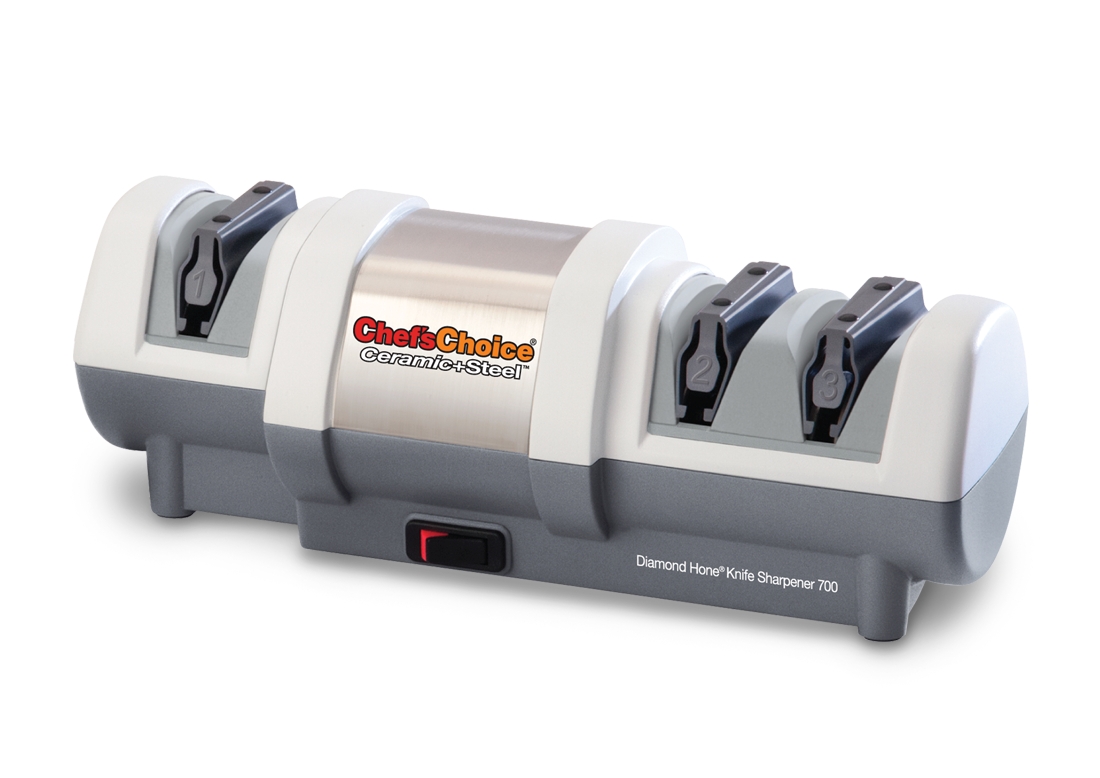

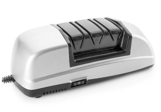

Apžvelgsiu dar vieną mano manymu dėmesio vertą elektrinį galąstuvą - Chefs Choice M700.
Chefs-Choice-M700.jpg [ 221.09 KiB | Peržiūrėta 26427 kartus(ų) ]
Neretas elektrinių galąstuvų (ypač su deimantiniais galandančiais elementais) gamintojas savo gaminius pristato kaip tinkamus galąsti visiems peiliams, įskaitant ir keraminius peilius.

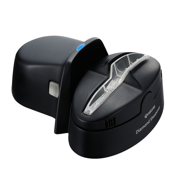

Praktika parodė, kad toli gražu ne kiekvienas toks galąstuvas keraminius peilius pagalanda kokybiškai. Dažniausiai tai susiję su deimantinio abrazyvo rupumu: plieniniams peiliams geriau tinka rupesnis abrazyvas, nes jis greičiau suformuoją ašmenis ir mažiau užsiteršia plieno drožlėmis, o keraminiams peiliams reikia smulkesnio abrazyvo, nes visų jų geležtės yra trapios ir bent kiek stambesnis abrazyvas vietoje lygios ašmenų briaunos formuoja ištrupintą mikro pjūklelį, kuris pradėjus naudoti peilį kaip mat nudyla ir peilis vėl atšimpa. Tačiau smulkus keramikai tinkantis deimantinis abrazyvas nuo plieno greitai užsiteršia ir tampa neefektyvus, taigi galąstuvų gamintojai turi rinktis: arba gaminti galąstuvą labiau orientuotą į plieninius peilius, arba į keraminius.
Kaip pavyzdys - keraminiams peiliams skirtas galąstuvas Kyocera. Jis gerai galanda keraminius peilius ir nors juo galima galąsti ir plieninius, tačiau dėl mano paminėtų aplinkybių plieninius peilius jis galanda blogiau, nes jo galandantys elementai pritaikyti keramikai.
kyocera.jpg [ 35.16 KiB | Peržiūrėta 26427 kartus(ų) ]

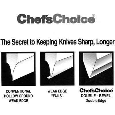

Chefs Choice M700 taip pat pristatomas kaip keraminių ir plieninių peilių galąstuvas. Jo kūrėjai (EdgeCraft Corporation) problemą "plienas vs keramika" išsprendė dvejopai:
1 - Yra atskiras grubus deimantinis galandimo elementas plieniniams peiliams (Nr.1), kuriuo greitai suformuojami ašmenys, o ašmenų išlyginimas atliekamas su smulkiu deimantiniu abrazyvu (Nr.3). Keraminių peilių ašmenų suformavimui yra skirtas atskiras tinkamo rupumo elementas (Nr.2), o ašmenų išlyginimas atliekamas su smulkiu abrazyvu (Nr.3).
2 - Elementai Nr.1 ir Nr.2 suformuoja ašmenis 30* kampu, o elementas Nr.3 išlygina ašmenis 40* kampu. Dėl to mažiau dyla ir ne taip greitai užsiteršia elemento Nr.3 abrazyvas. Be to, siaura didesniu kampu nusklembta ašmenų briauna gaunasi lygesnė ir tvirtesnė tiek plieninių, tiek keraminių peilių.
Double-Bevel.jpg [ 55.4 KiB | Peržiūrėta 26427 kartus(ų) ]

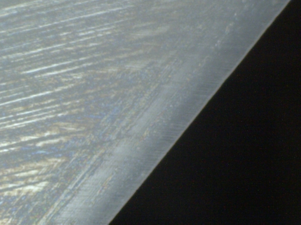

Pasižiūrėkim kaip yra praktiškai.

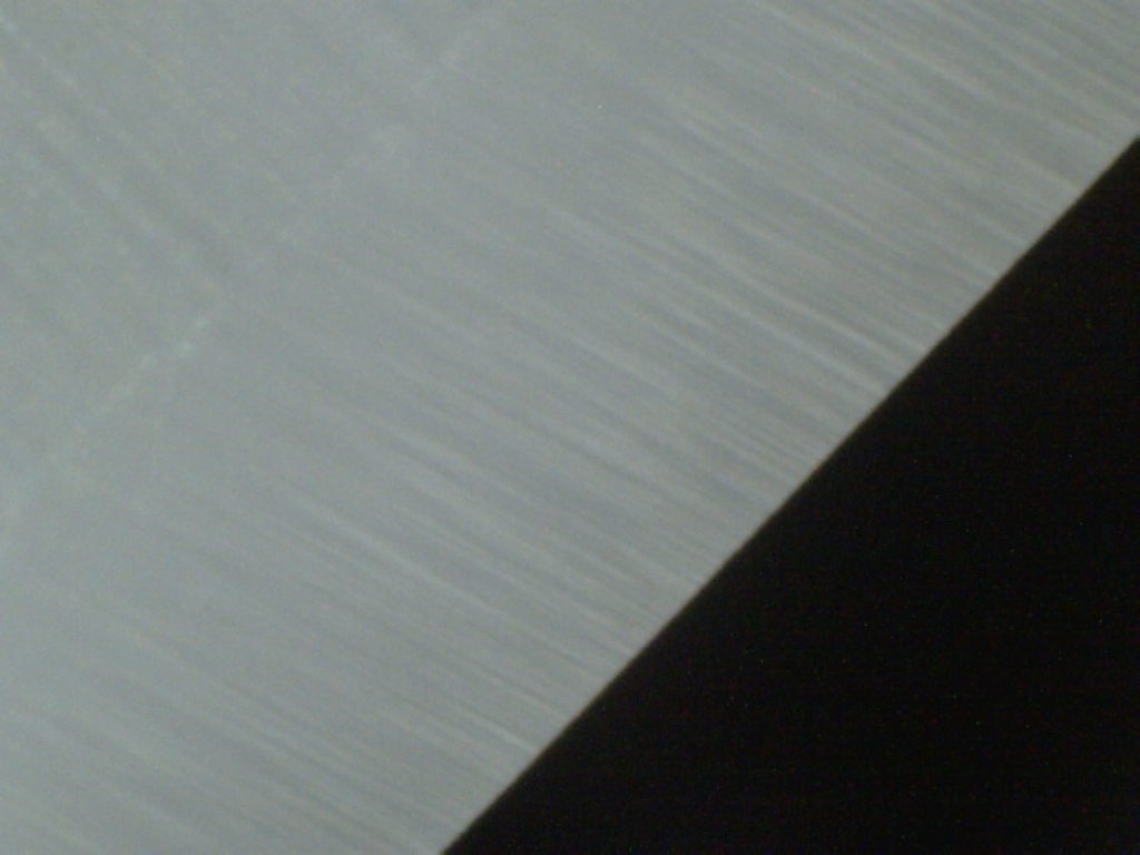

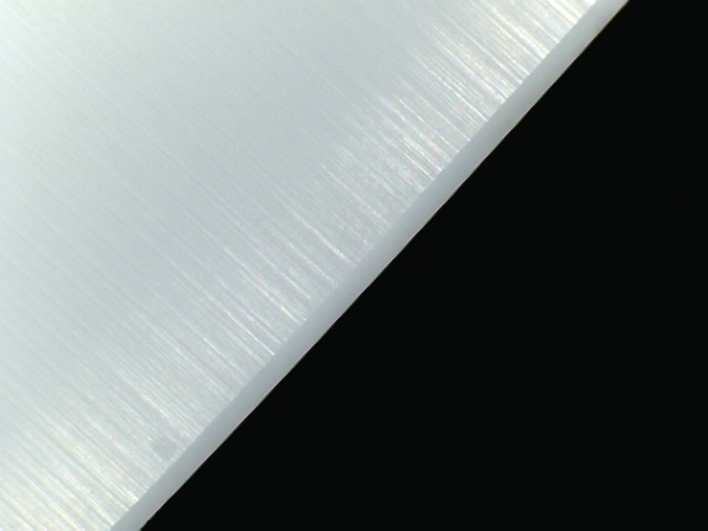

Taip atrodo naujo keraminio peilio "fabrikiniai" ašmenys padidinti 20 ir 300 kartų:
keramika-naujas_X20.jpg [ 219.89 KiB | Peržiūrėta 26427 kartus(ų) ]
keramika-naujas_X300.jpg [ 352.06 KiB | Peržiūrėta 26427 kartus(ų) ]

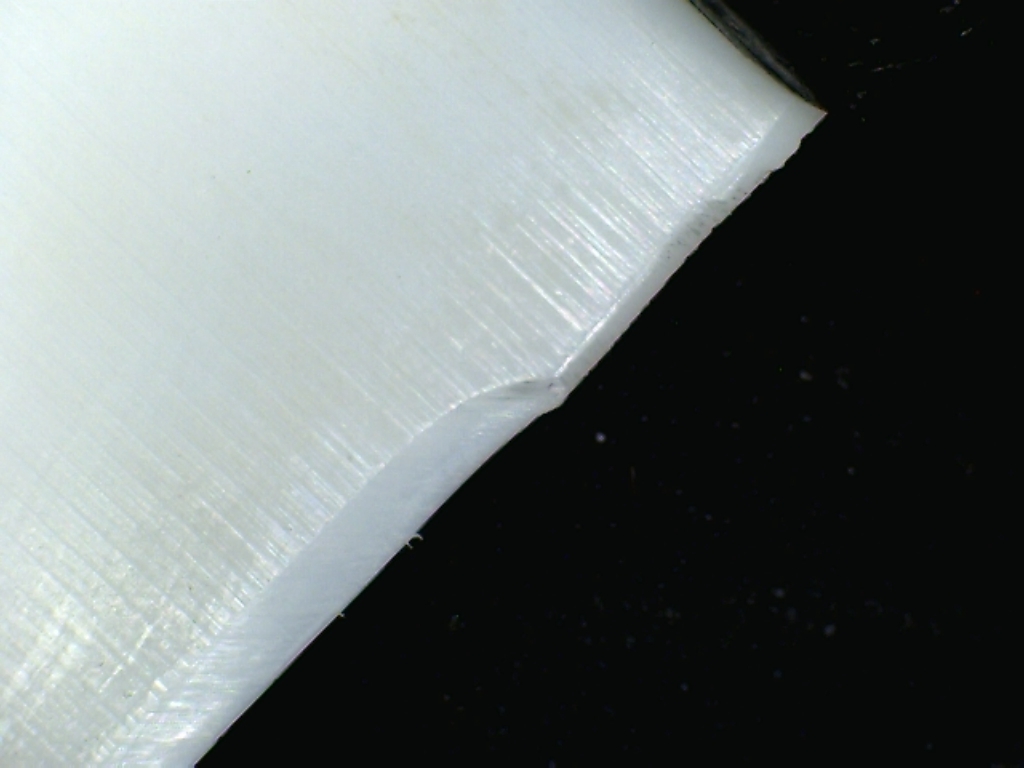

O čia pagalandus galąstuvu Chefs Choice M700 po I etapo (po elemento Nr.2) ir po II etapo (po elemento Nr.3):
keramika-I-etapas_X300.jpg [ 398.45 KiB | Peržiūrėta 26427 kartus(ų) ]
keramika-II-etapas_X300.jpg [ 398.02 KiB | Peržiūrėta 26427 kartus(ų) ]
bei liekanti neužgaląsta atkarpa:
keramika-lieka_X20.jpg [ 236.65 KiB | Peržiūrėta 26427 kartus(ų) ]
keramika-lieka.jpg [ 1.74 MiB | Peržiūrėta 26427 kartus(ų) ]
Kaip matosi, po užgalandimo ašmenų nuolydžiai jau neatrodo taip tvarkingai kaip "fabrikiniai", tačiau ašmenų briauna lygi ir tvarkinga. Nei kiek neblogesnė nei naujo peilio.
Galąstuvas buvo išbandytas su įvairių gamintojų ir įvairios kokybės keraminiais peiliais, bet kad neapkrauti apžvalgos nuotraukomis, iliustracijas pateikiau tik peilio su trapiausia keramika, kurio kiti nespecializuoti galąstuvai normaliai nepajėgė pagaląsti.
Taigi galiu patvirtinti, jog gamintojo inžinerinės inovacijos pasiteisino ir galąstuvas Chefs Choice M700 bet kokius keraminius peilius pagalanda tikrai gerai. Kiek tai įmanoma turim mintyse mano minėtus visiems el. galąstuvams būdingus trūkumus.

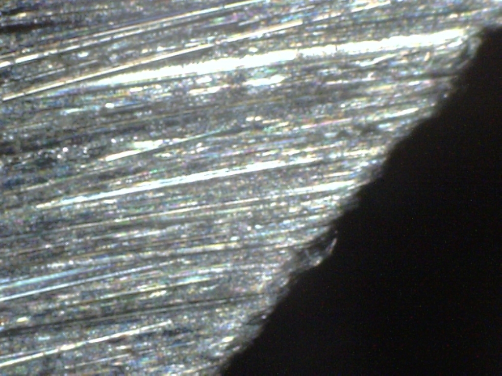

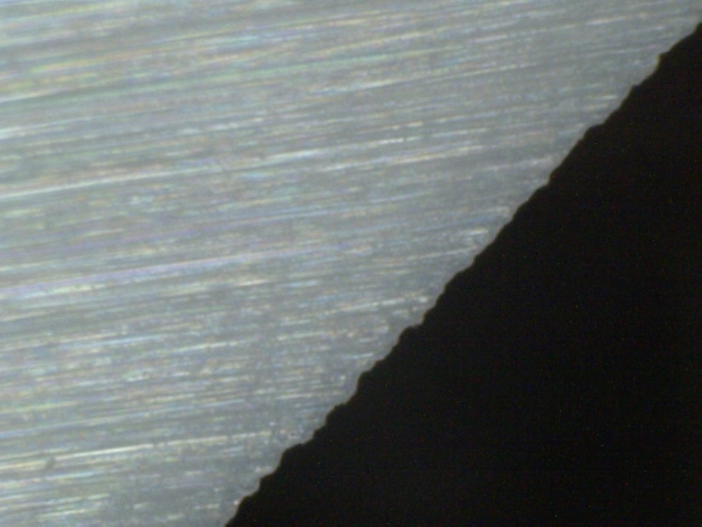

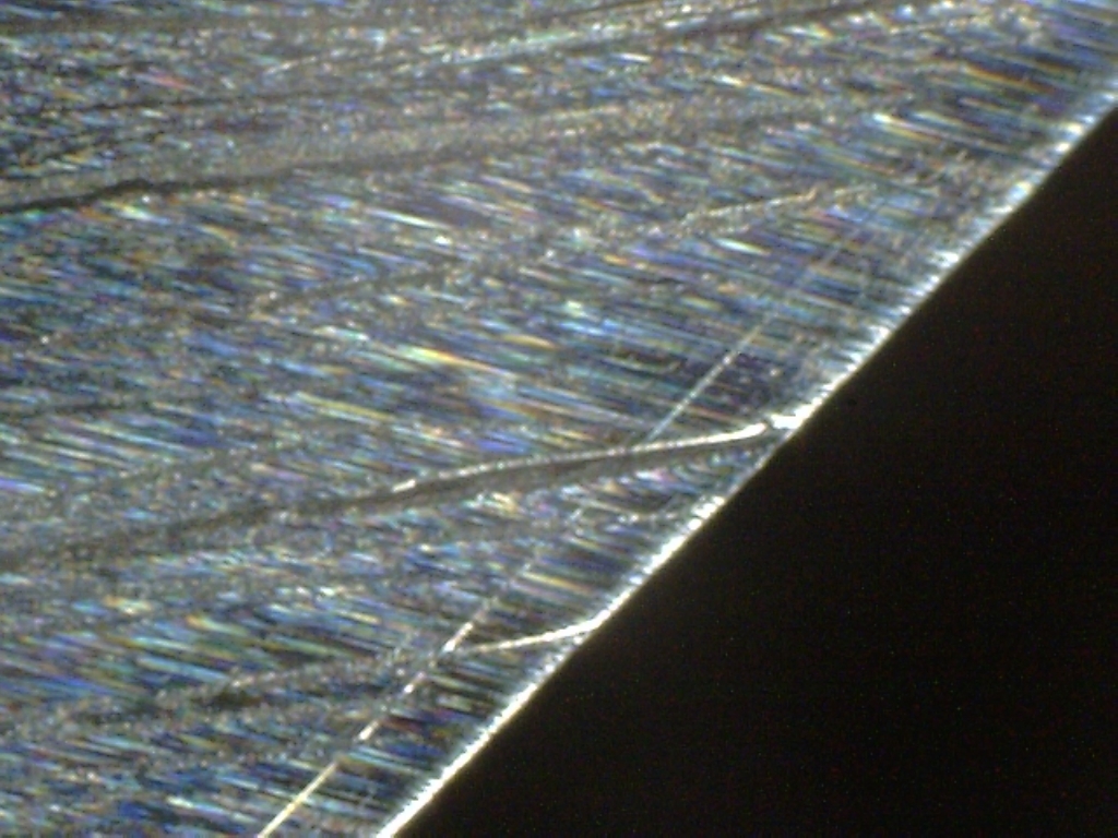

Su plieninių peilių galandimu situacija ne tokia gera:
Plienins-I-etapas_X300.jpg [ 513.72 KiB | Peržiūrėta 26427 kartus(ų) ]
Plieninis-II-etapas_X300.jpg [ 494.63 KiB | Peržiūrėta 26427 kartus(ų) ]
Padidinus vaizdą matosi, kad po II etapo ant ašmenų dar yra gilių nuo I etapo likusių rėžių, kurių elementas Nr.3 nesugebėjo išlyginti. Tad ir šiuo galąstuvu (Chefs Choice M700) galandant plieninius peilius reikia turėti minty, kad ant elemento Nr.3 perbraukus tik kelis kartus kaip rekomenduoja gamintojas (iki užvartos pašalinimo) - nebus pasiekta labai gera užgalandimo kokybė, nes ant ašmenų liks rėžiai nuo stambaus abrazyvo Nr.1, kurie silpnins ašmenis. Todėl norintiems geresnės ašmenų kokybės teks ant elemento Nr.3 galąsti ilgiau, kol ašmenys tinkamai išsilygins. Savo ruožtu, dėl didesnės apkrovos elemento Nr.3 diskai greičiau užsiterš. O valyti šį galąstuvą nėra taip paprasta kaip M2000 ar M2100, nes galandimo elementai neišardomi ir pasiekti juos galima tik per nedidelę atidengiamą angą galąstuvo dugne.
Teoriškai, plieninius peilius būtų galima galąsti trimis etapais, ant visų trijų elementų paeiliui. Tuomet jų galandimo kokybė pagerėtų, tačiau gamintojas to daryti nerekomenduoja, nes tokiu atveju greitai užsiterštų bei susidėvėtų elementas Nr.2 ir galąstuvas kokybiškai nebegaląstu keraminių peilių.
Kitą vertus ir dviem etapais galandamų plieninių peilių ašmenų kokybė su M700 gaunama ne blogesnė nei po galandimo dauguma kitų el. galąstuvų modelių, todėl ar reikia geriau - kiekvienas tenusprendžia pats.
