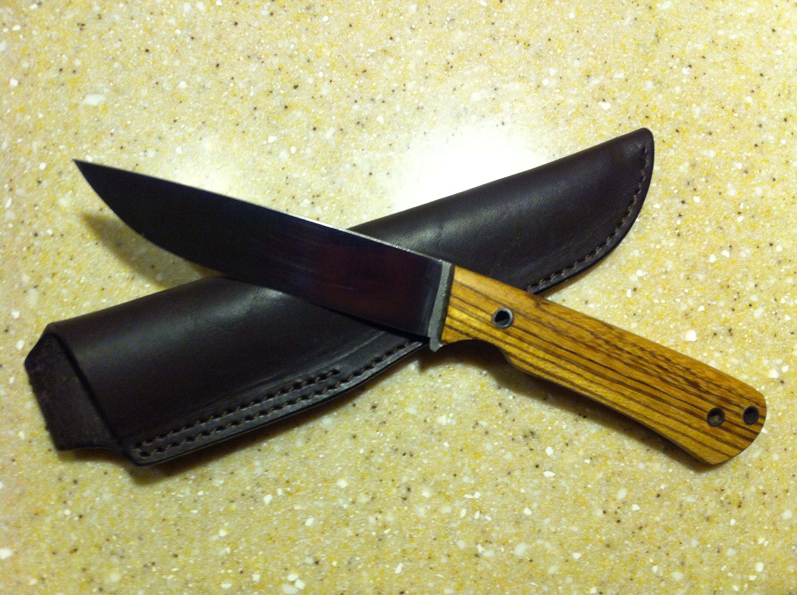

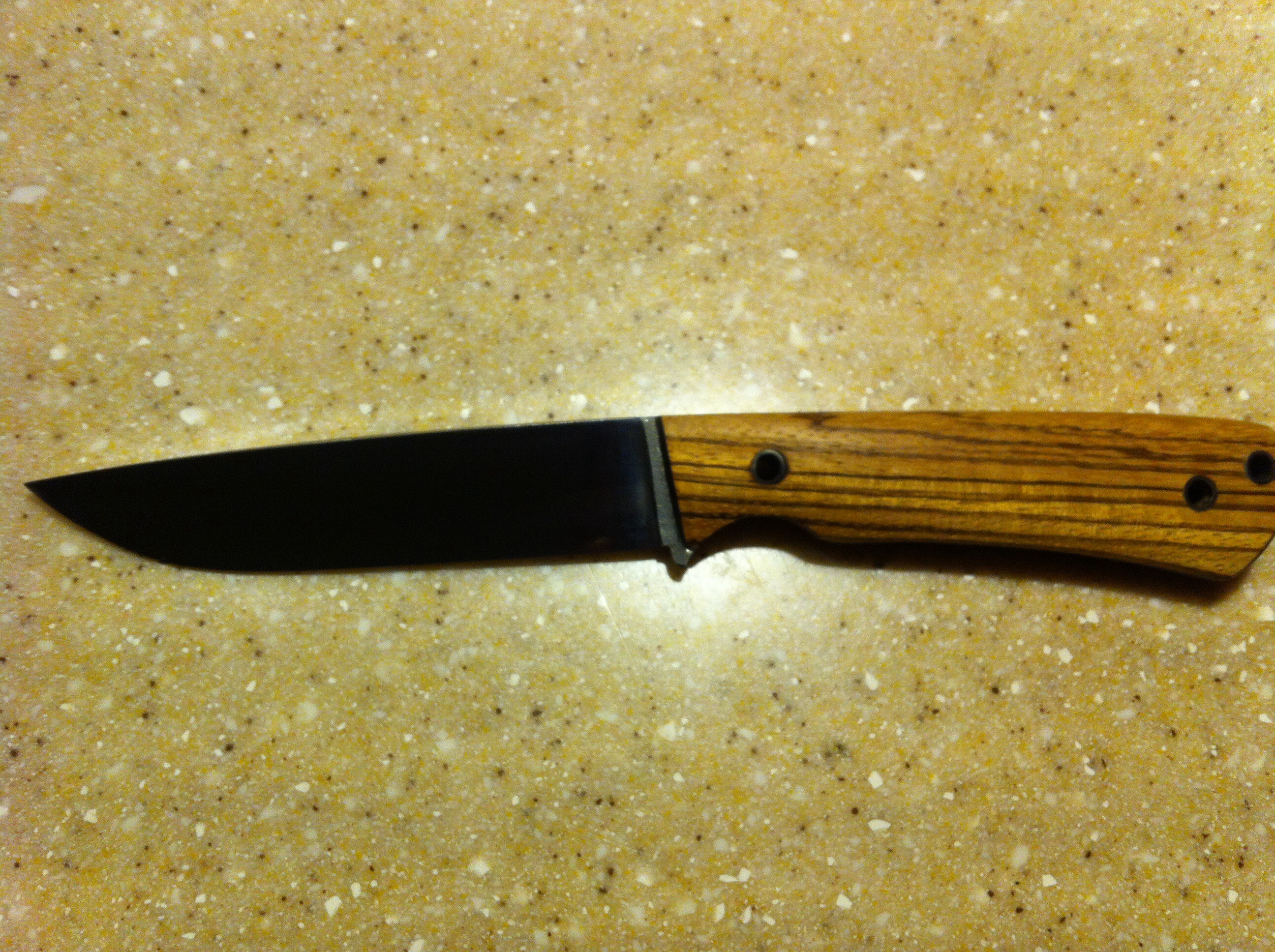

StandartinėParašytas: 2015-11-24- 23:36

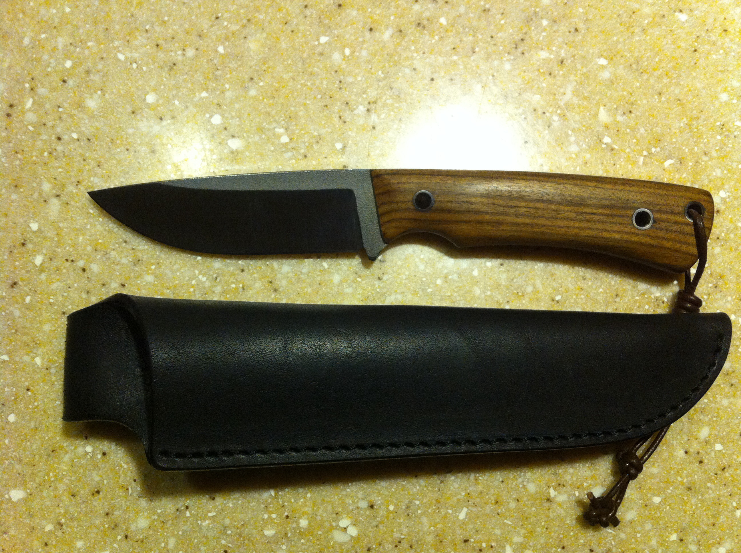

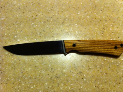

NR. 81 geležtė Lino daryta, mano aprengta
Plienas - N690
Medis - zebrano
Tvirtinimas epoxy ir SS vamzdeliai

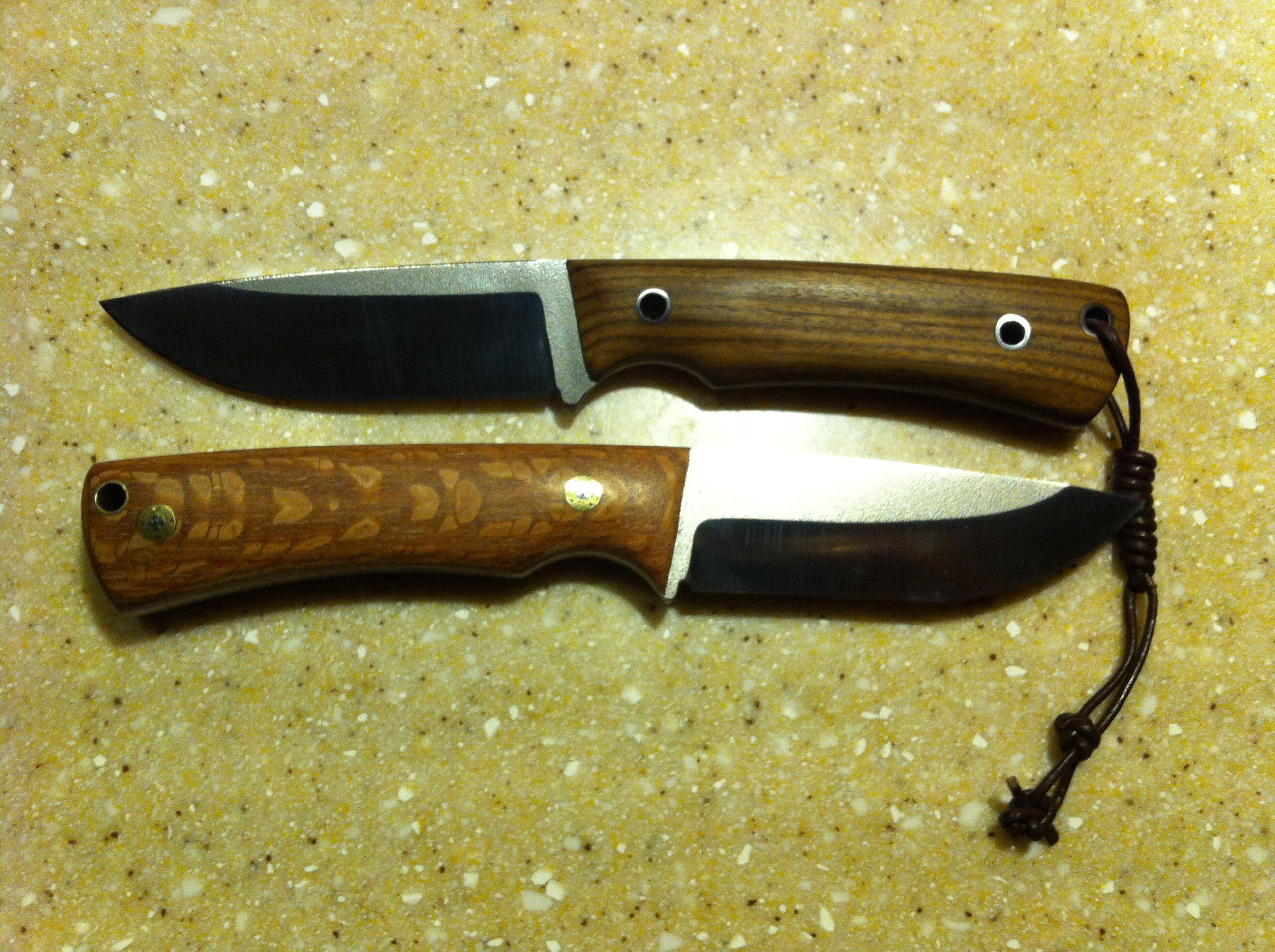

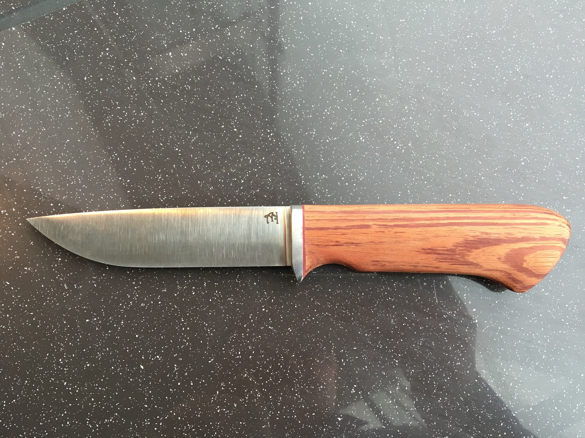

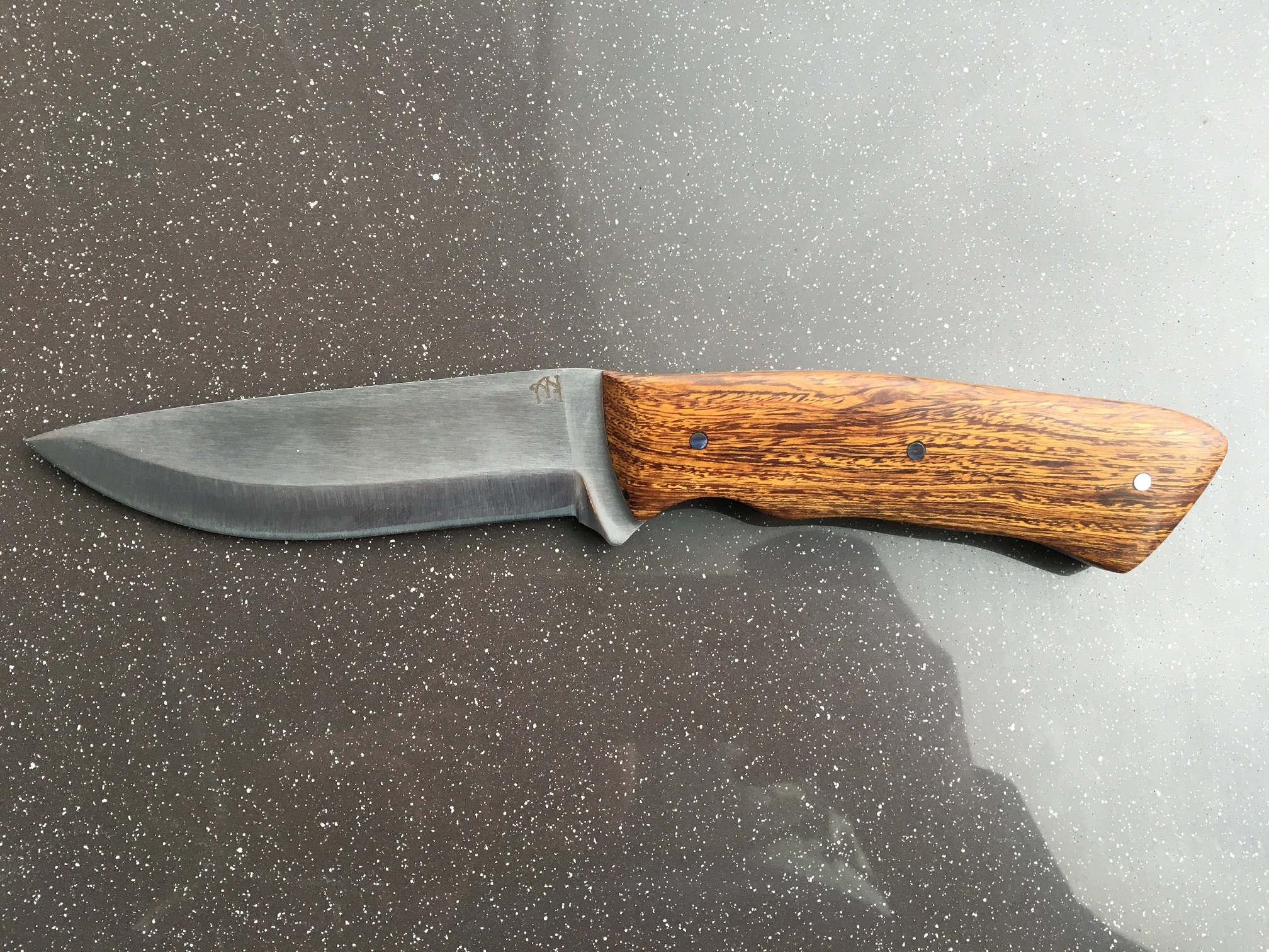

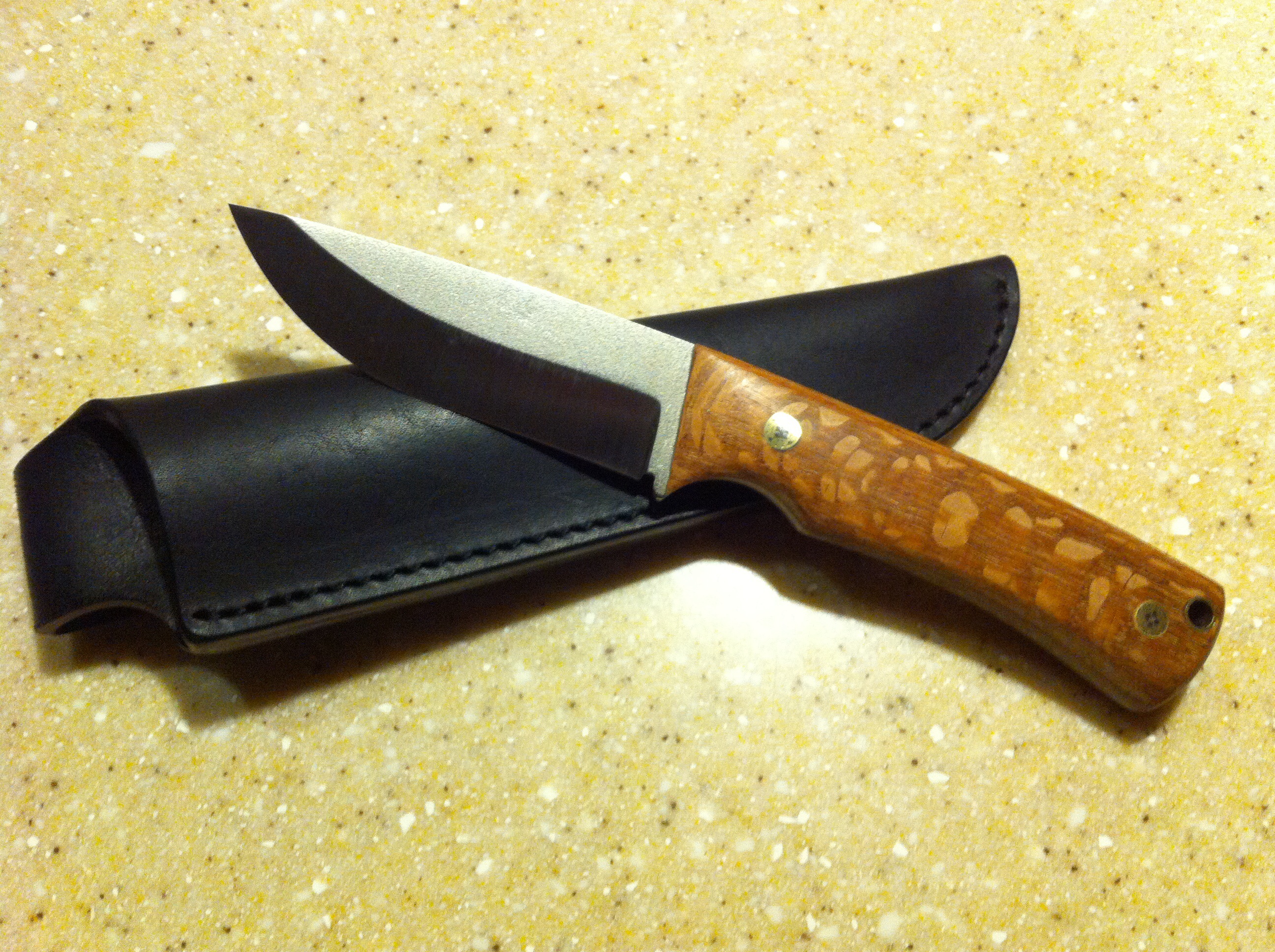

NR. 82, 83 geležtės iš Lino
Plienas - N690, grūdinta Tomo
Medis - Leopardwood "Brazilian Lacewood" ir kaškoks man nuodingas :)
Geležtė - 85x26x4, visas ilgis - 195
Tvirtinimas epoxy, SS, mozaikinės kniedės

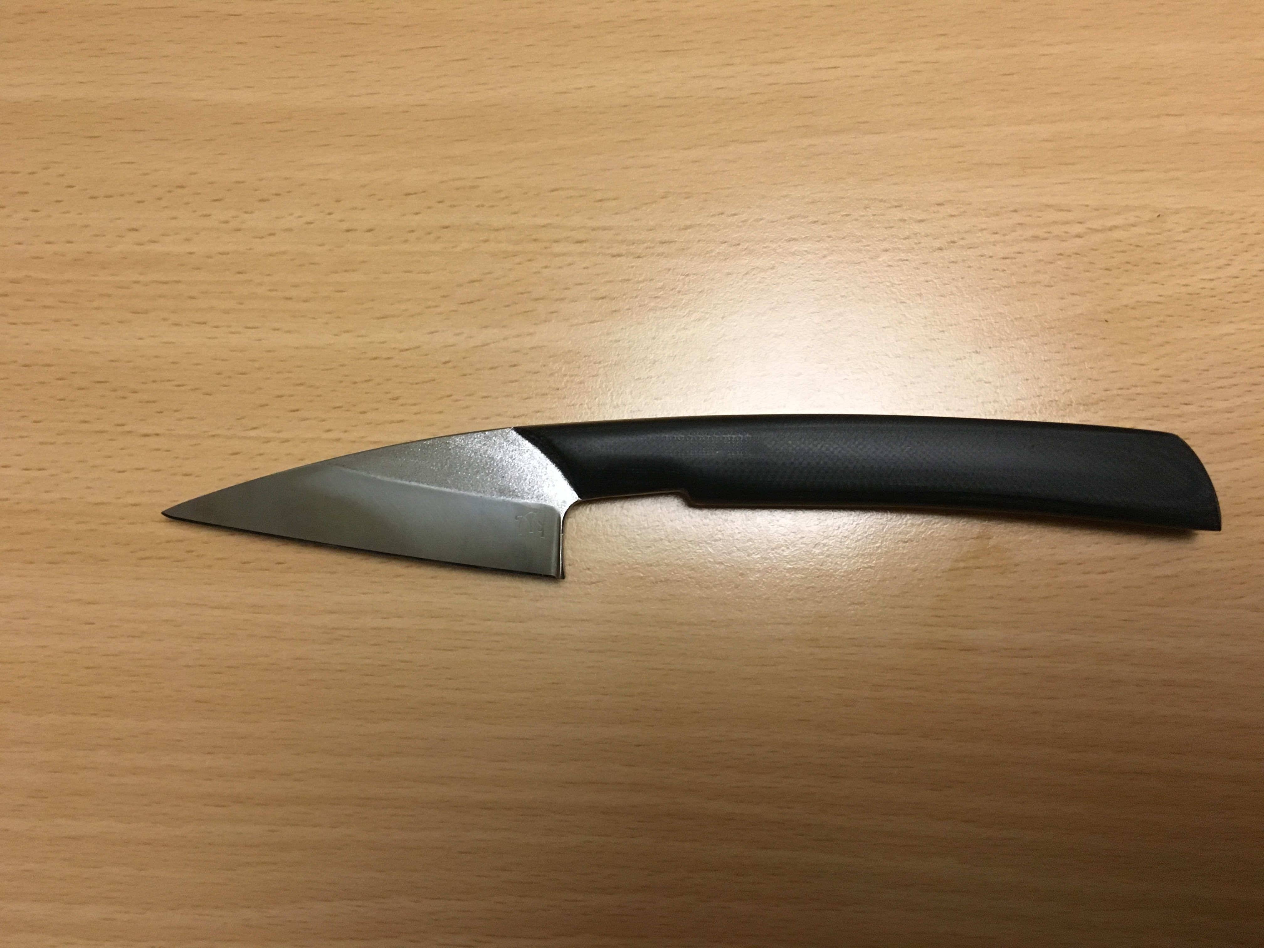

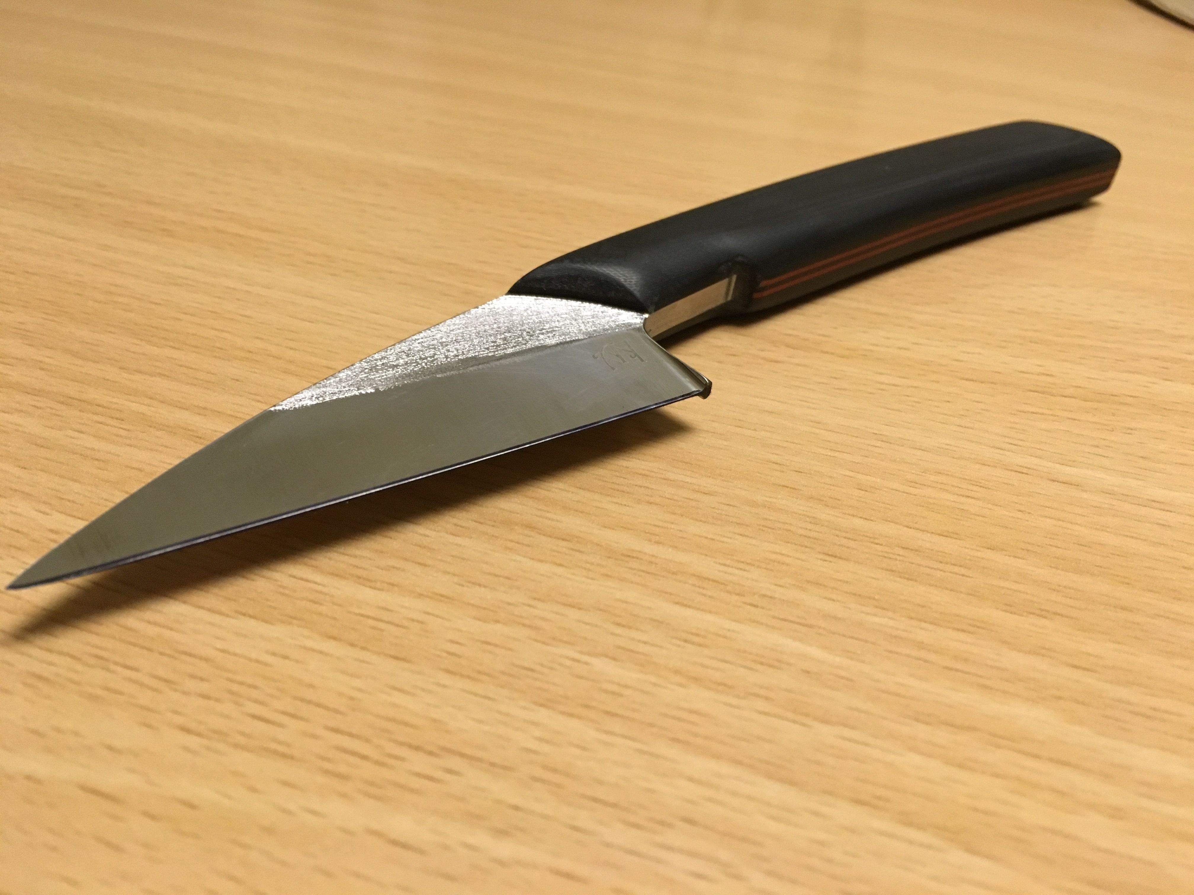

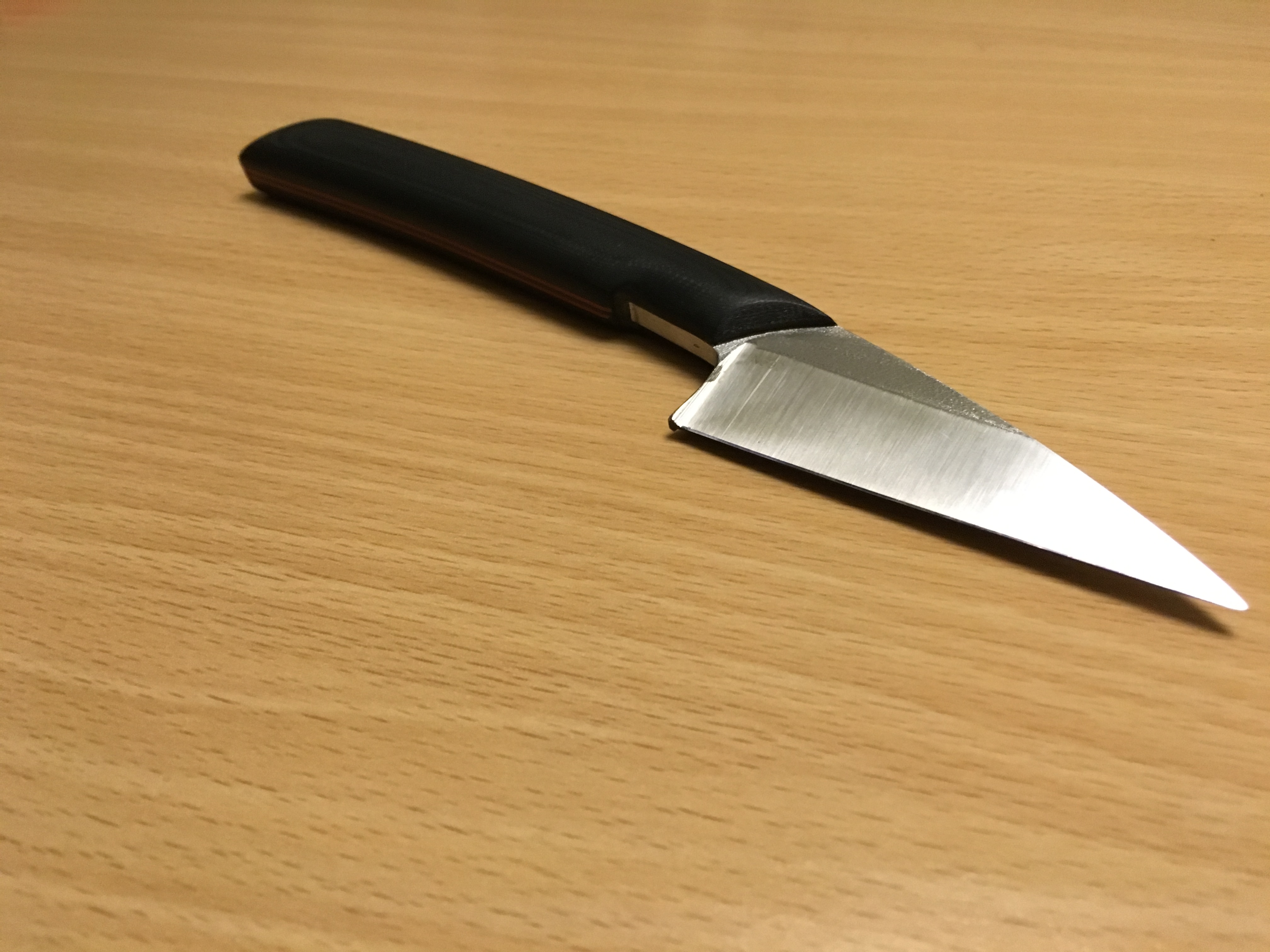

NR. 84 "SPECTRE" :)
G10
Tvirtinimas epoxy ir stiklo pluoštas

StandartinėParašytas: 2015-12-09- 23:44
Pranešimai: 10901
Originalus. +1
StandartinėParašytas: 2015-12-10- 0:14
Taip sakant, pagaliau... Ilgokai jis pas mane gulėjo neaprengtas. Bet kai rankas niežti ir nėra ką daryti ...

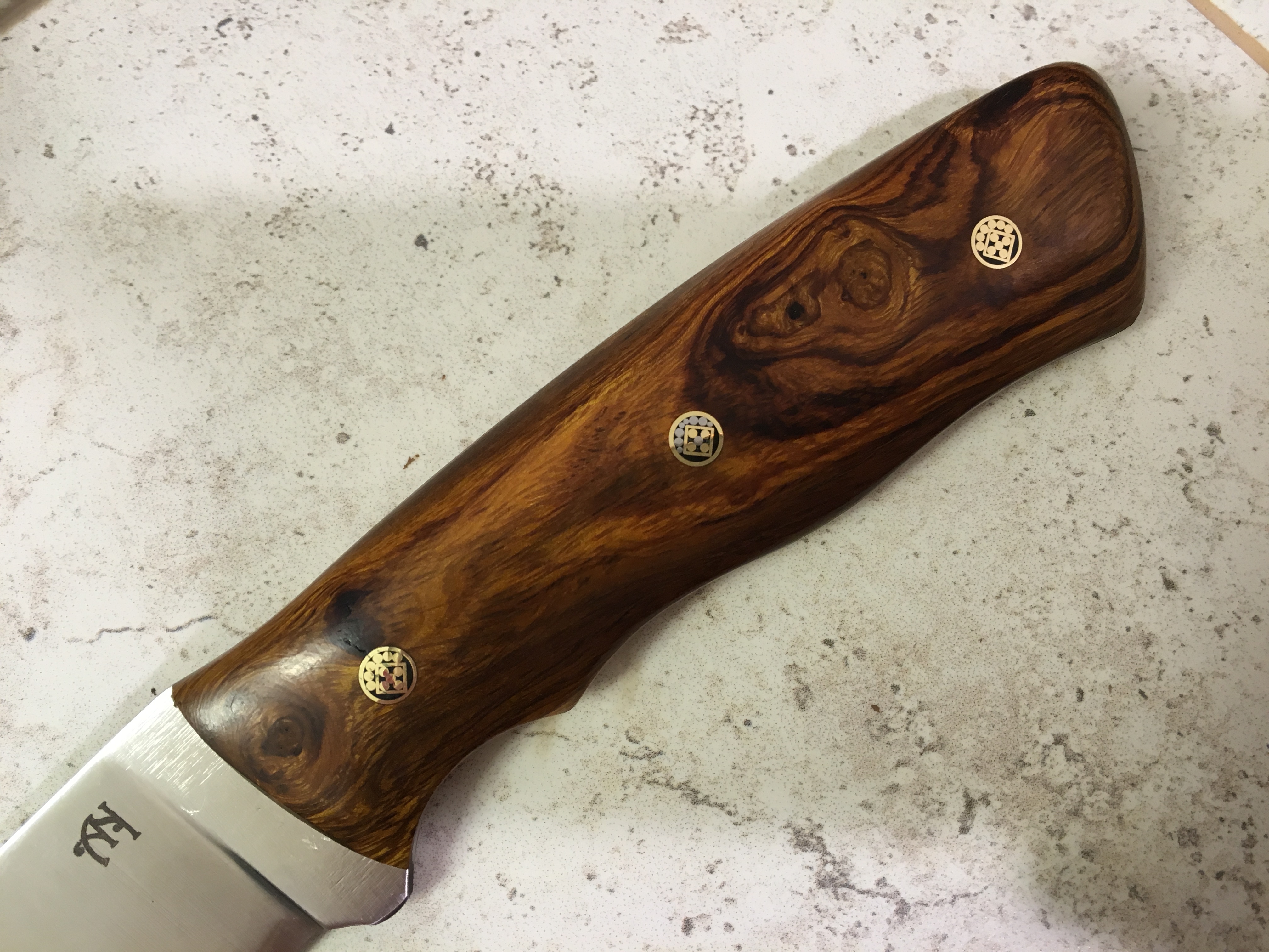

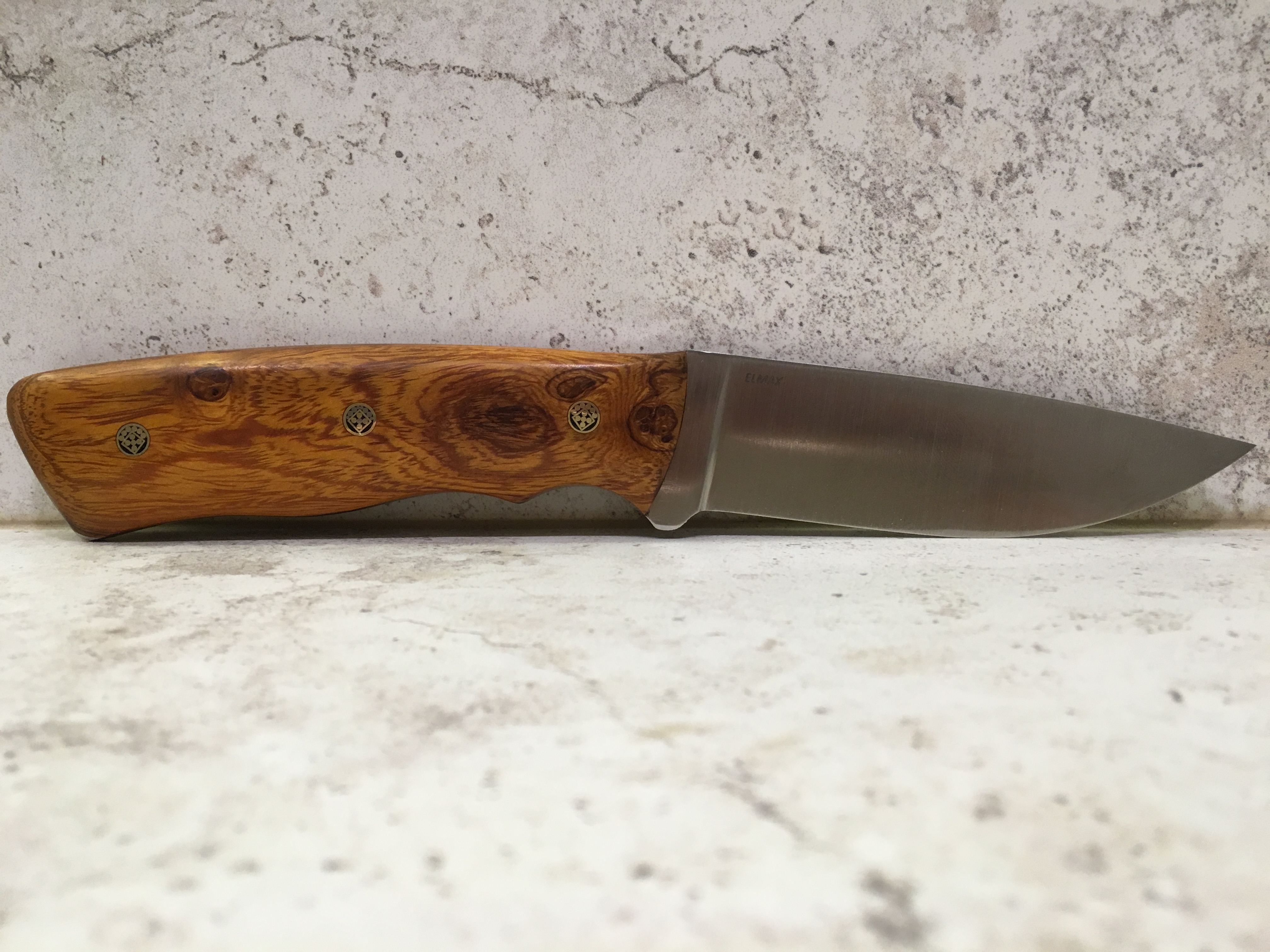

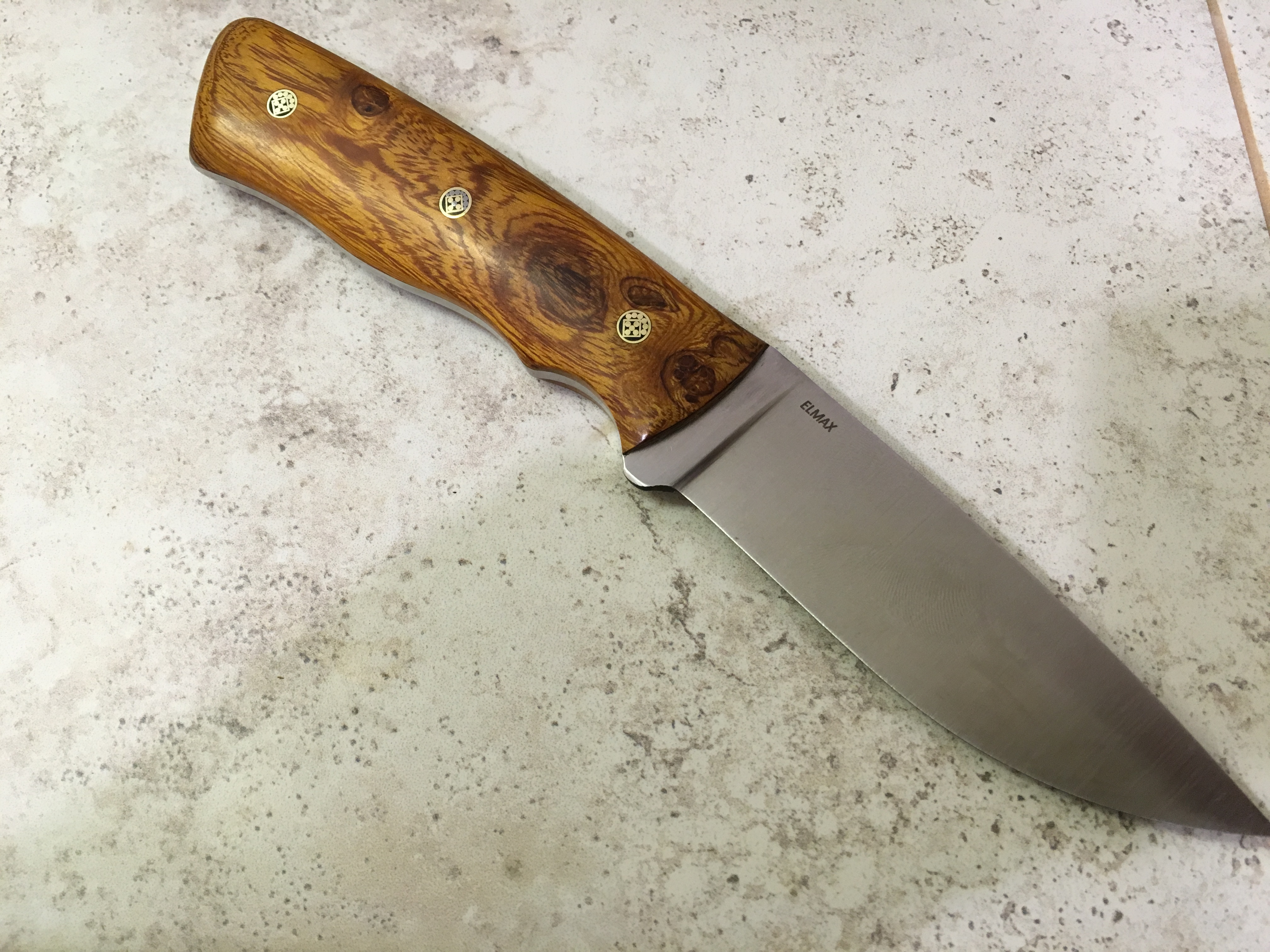

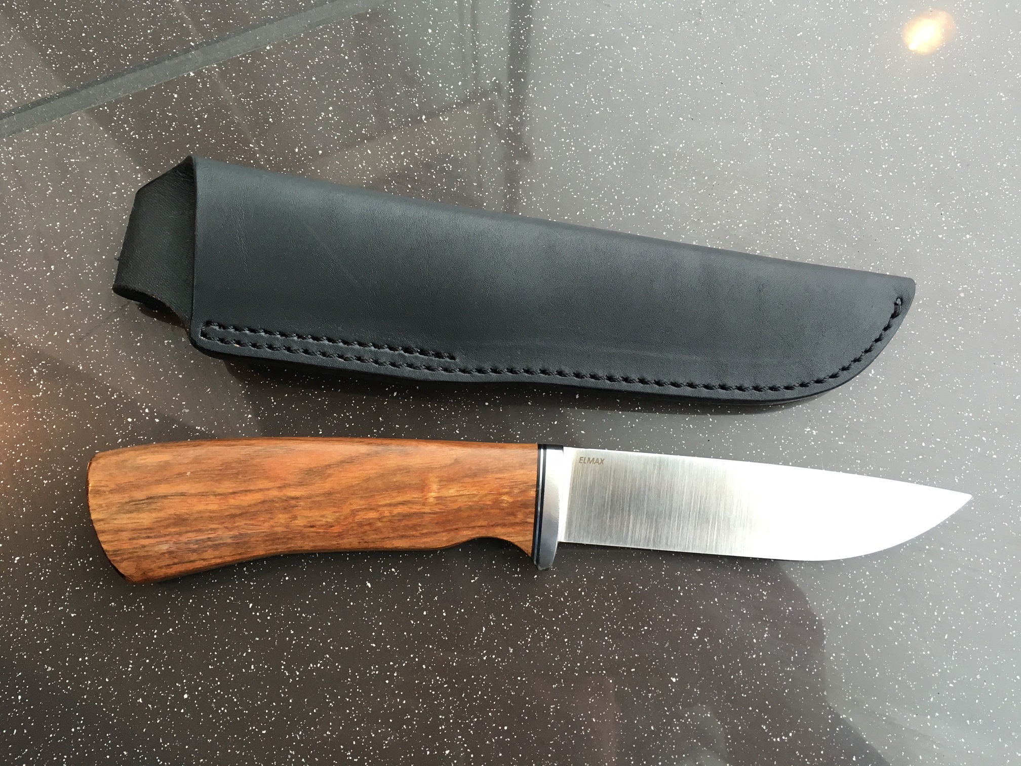

NR. 85
Pirmasis mano 2016 metu peiliukas. Kadangi bus ne vienas, pavadinsiu A1.
Plienas - ELMAX
Grūdino - Tomas ( Giko )
~ 61,5 HRC
Rankena- Desert Ironwood
Tvirtinimas - mozaikinės kniedės ir epoxy.
Plotis - 30
Storis - 3,85
Bendras ilgis - 235
Geležtės ilgis - 105

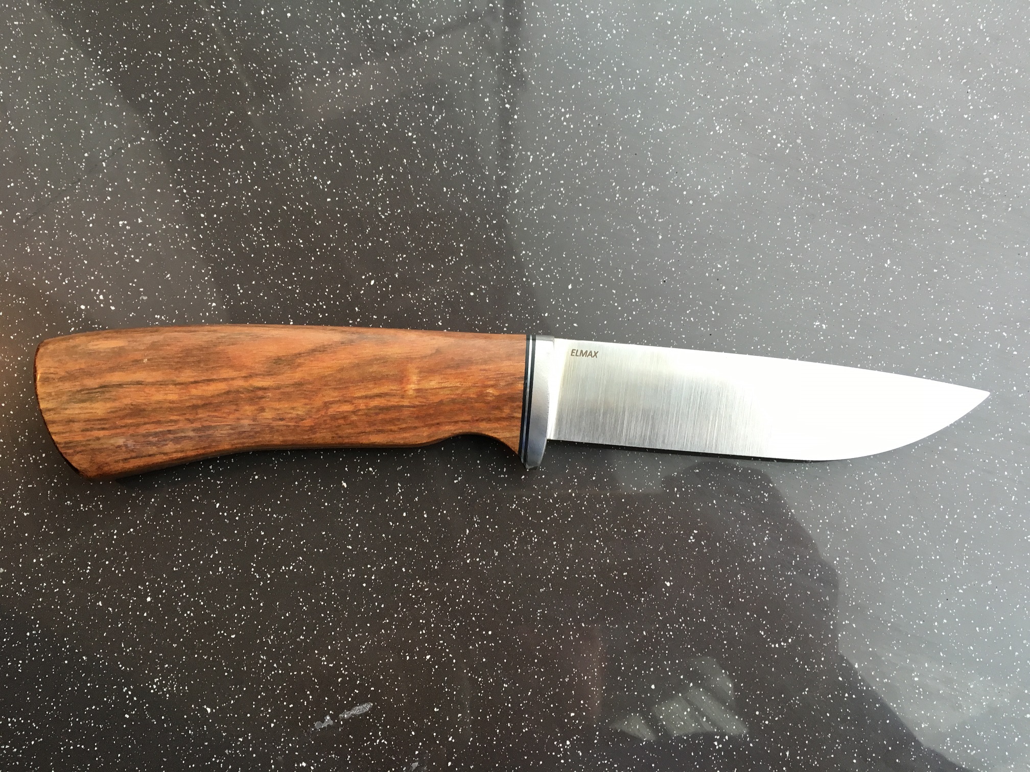

StandartinėParašytas: 2016-01-28- 14:29

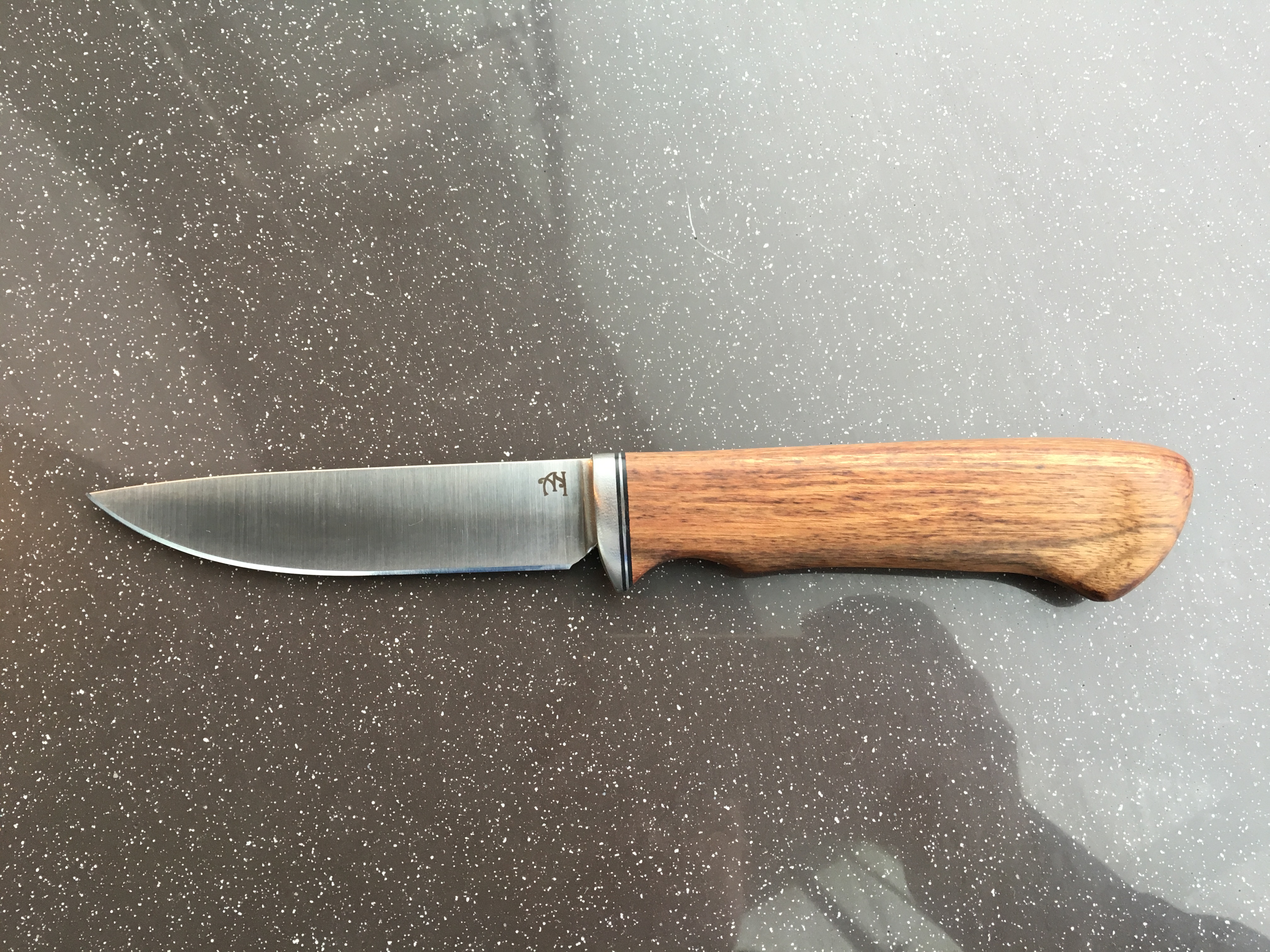

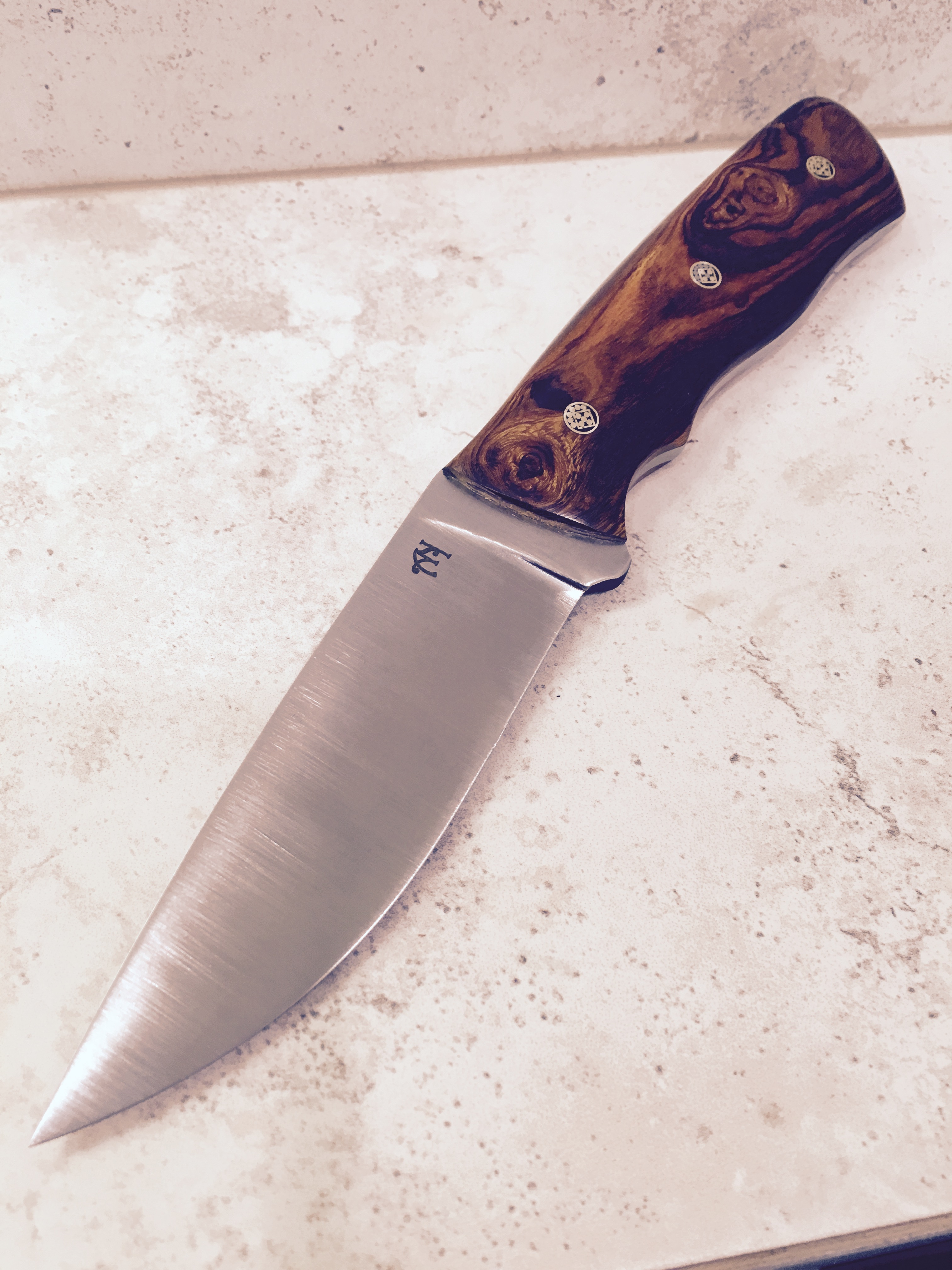

NR. 86
Kadangi bus ne vienas, šį pavadinsiu A2.
Plienas - ELMAX
~ 61,5 HRC
Rankena- Tigerwood
Tvirtinimas - varžtu paslėptu po mozaikine kniede ir epoxy.
Plotis - 30
Storis - 3,85
Bendras ilgis - 230,5
Geležtės ilgis - 11,5

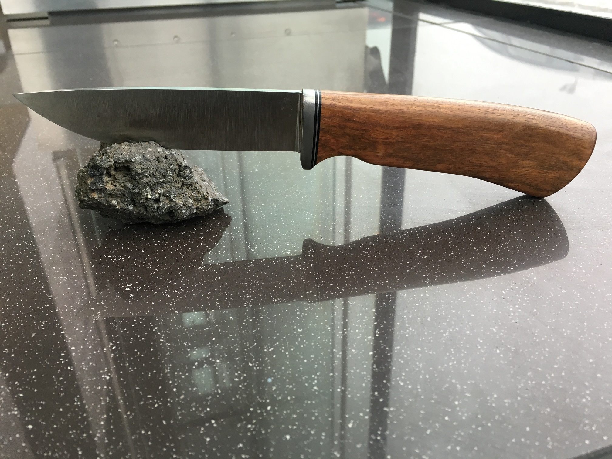

StandartinėParašytas: 2016-01-28- 14:41

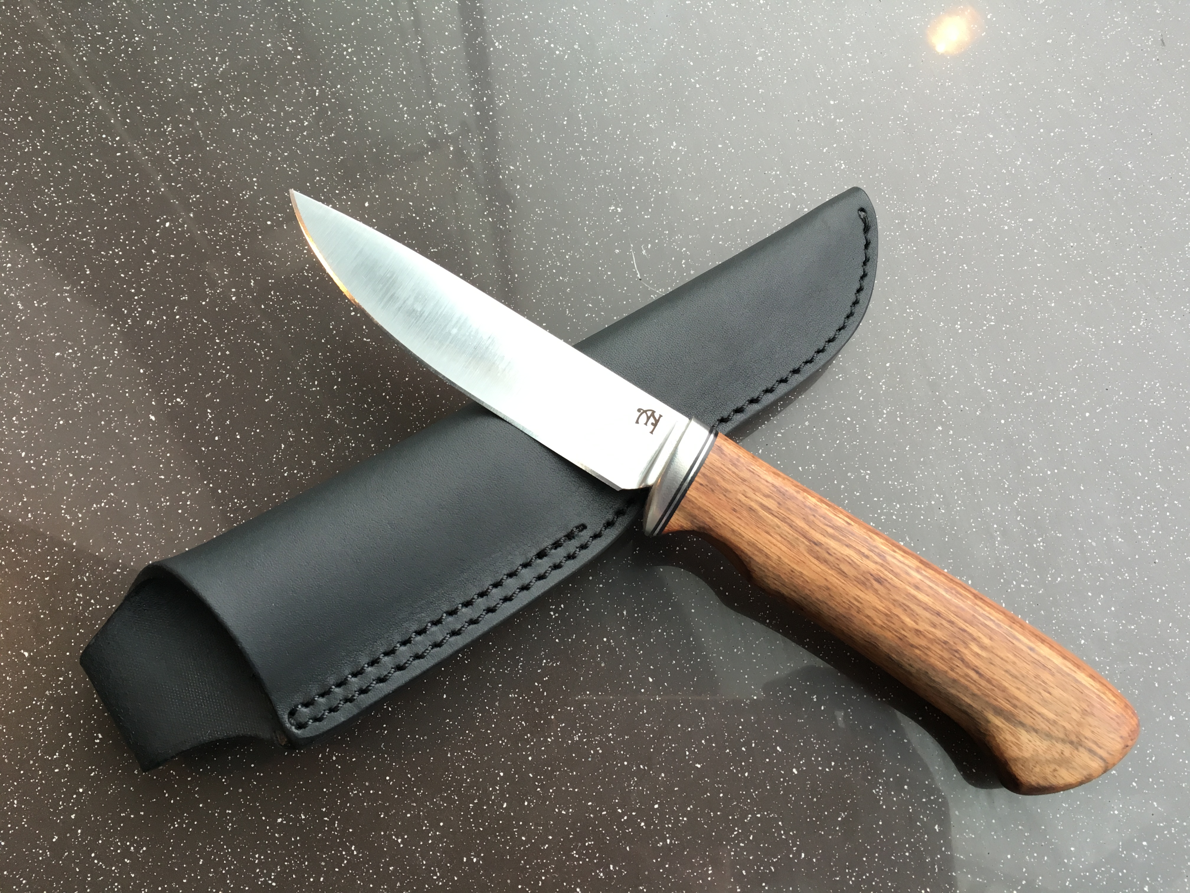

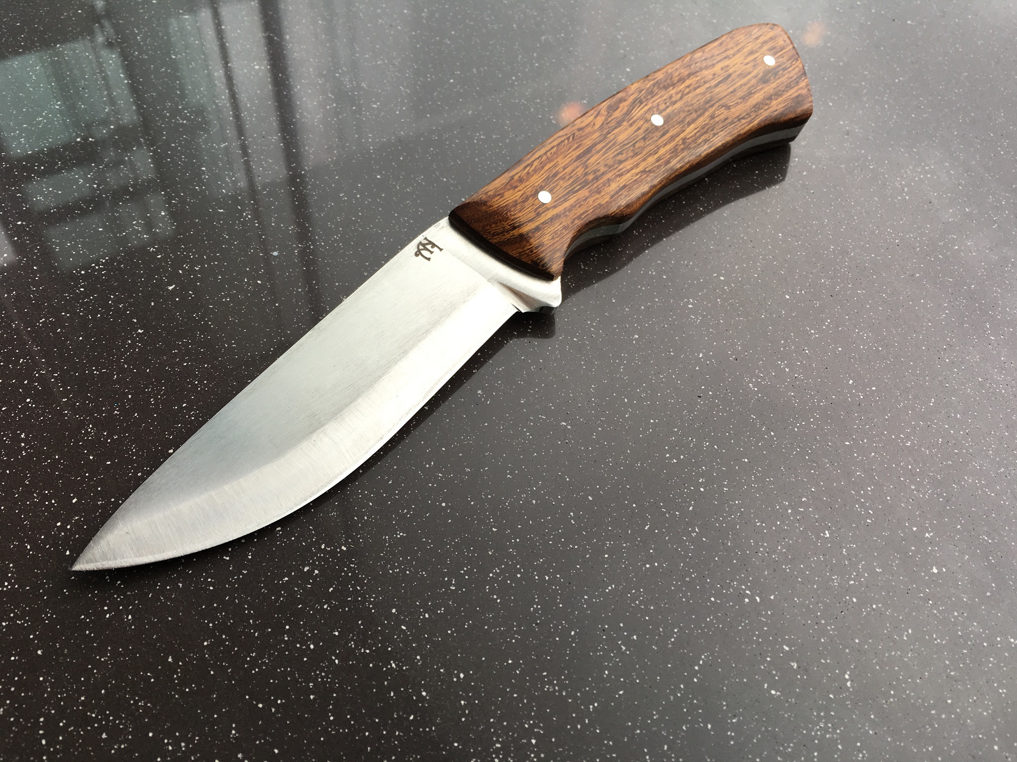

NR. 87 - A2.
Plienas - ELMAX
~ 61,5 HRC
Rankena- Sandalwood
Plotis - 30
Storis - 3,85
Bendras ilgis - 240

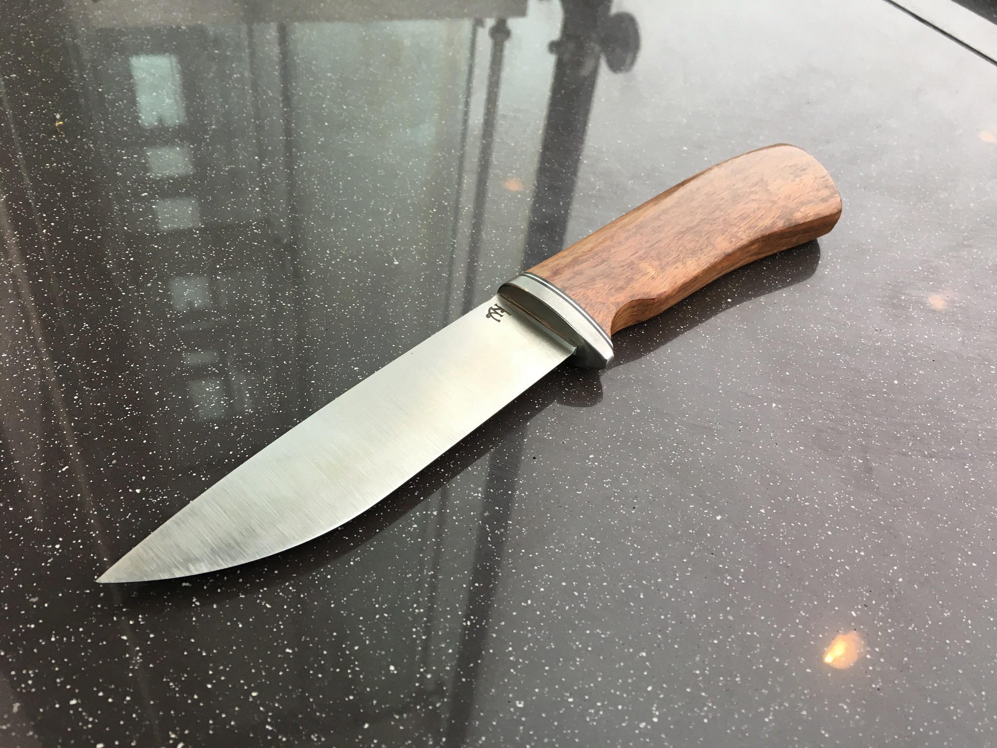

StandartinėParašytas: 2016-01-28- 15:11

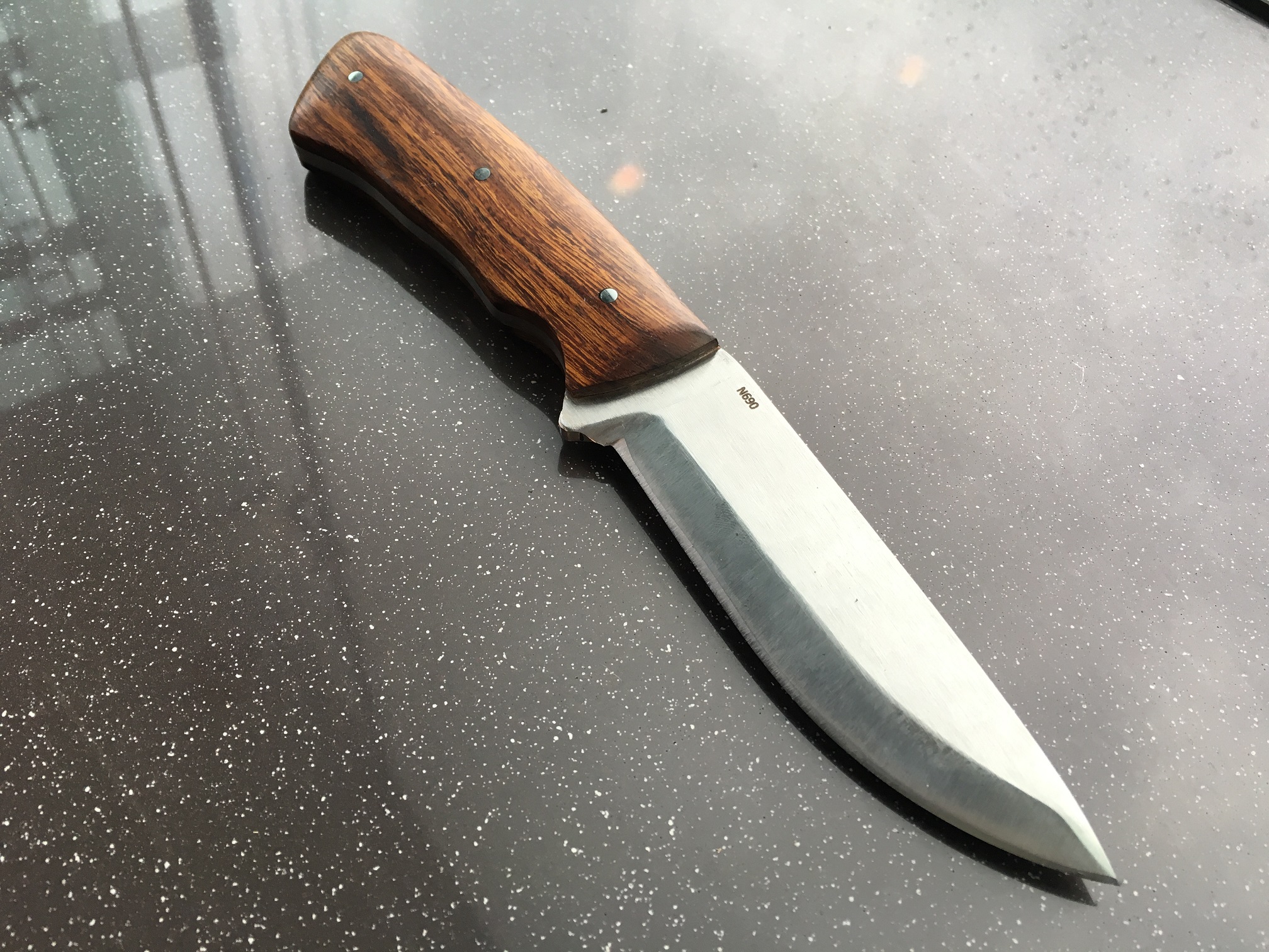

NR. 88 A1 - Prototype
Plienas - N690
~ 60,5 HRC
Rankena- Ironwood
Tvirtinimas - SS ir epoxy.
Plotis - 30
Storis - 3,85
Bendras ilgis - 230
Geležtės ilgis - 10,5

StandartinėParašytas: 2016-01-28- 17:31
Pranešimai: 10901
86 - dailus +1
87-88 kai kuriose vietose "kliūna" dizainas. Bet dėl gamybos pastabų neturiu. :)

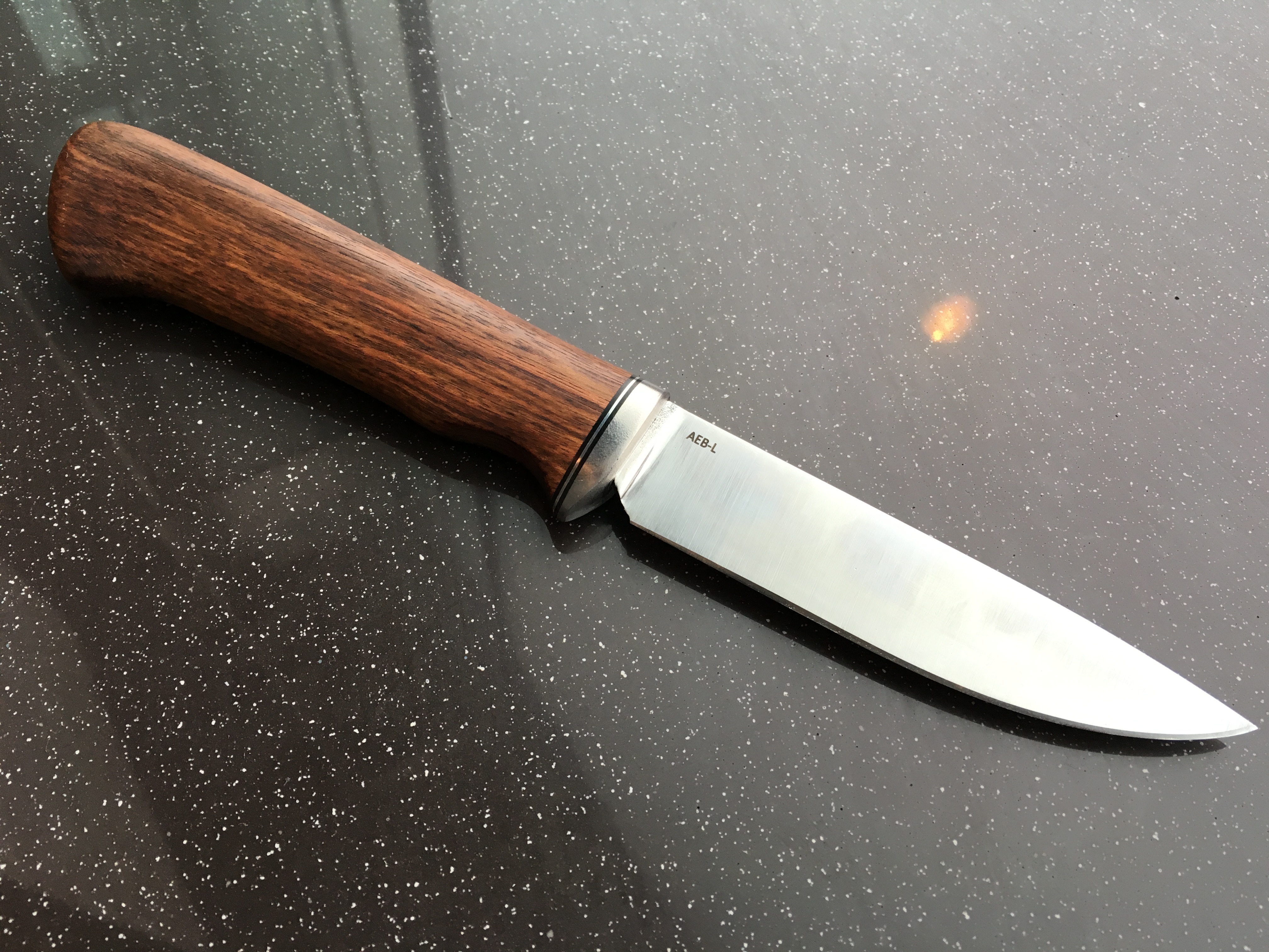

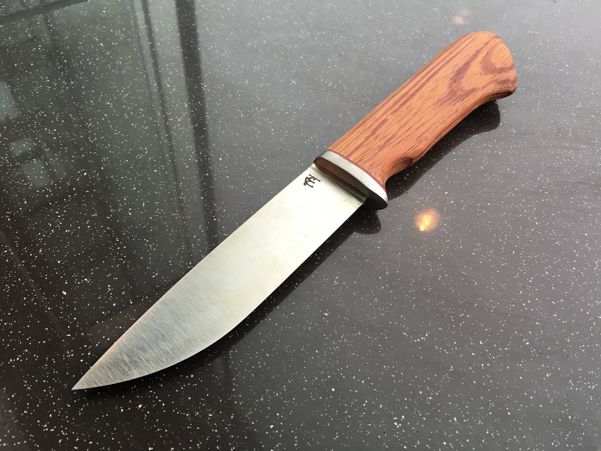

NR. 89
Plienas - AEB-L
~ 60 HRC
Rankena- Titanas, SS, Chechen mediena
Tvirtinimas - Įklijuota iki pusės epoxy.
Plotis - 27
Storis - 3,85
Bendras ilgis - 240
Geležtės ilgis - 11

StandartinėParašytas: 2016-02-09- 18:39
88 kuprotas, o pas kitus uzpakaliai per stori :( nesexsovi kazkaip atrodo.
StandartinėParašytas: 2016-02-10- 1:09
Pranešimai: 207
85 ir 87 labai faini.o stori uzpakaliai tai jau lino mokykla,bet man jie grazu.XD

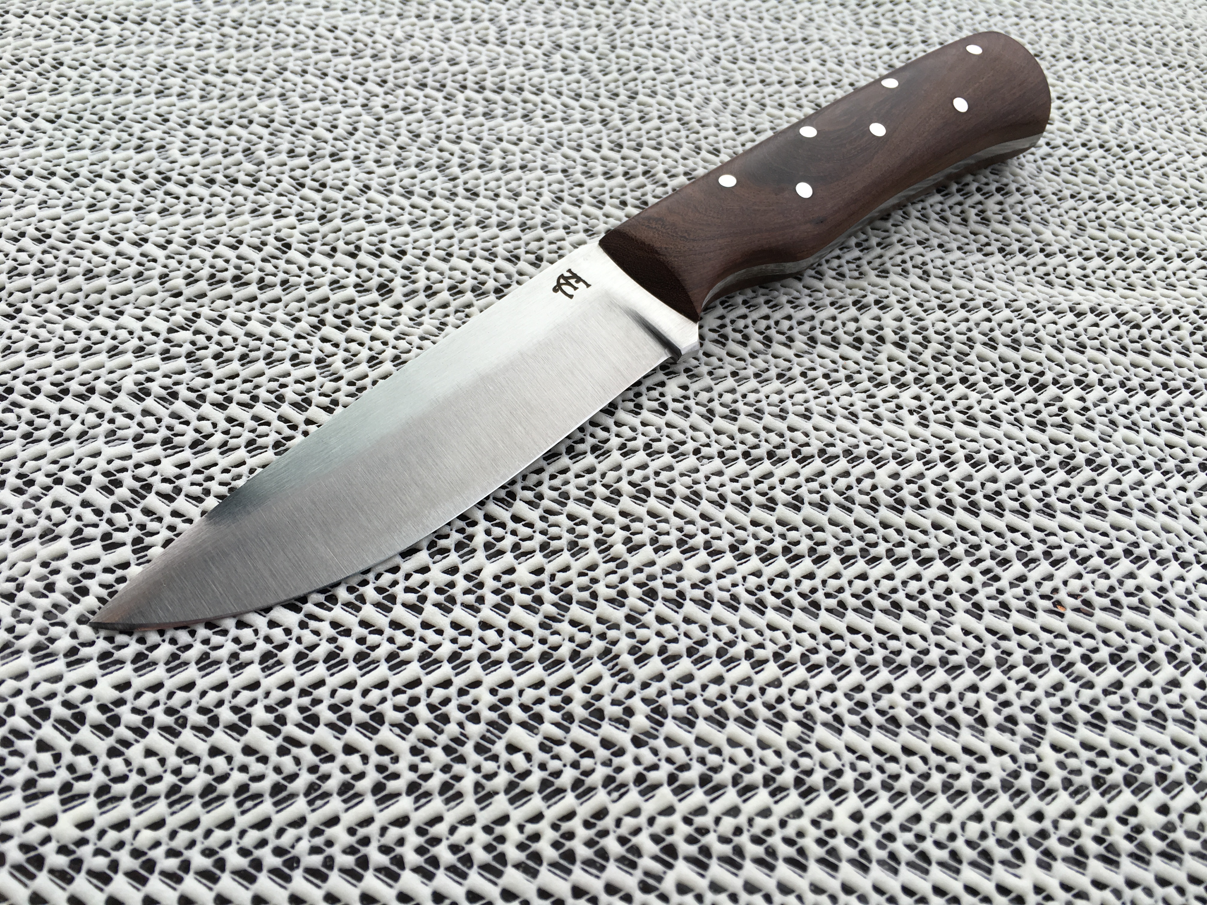

NR. 90
Plienas - AEB-L
~ 60 HRC
Rankena- Brown Ebony mediena, SS strypeliai
Tvirtinimas - Epoxy is SS strypeliai
Plotis - 27
Storis - 3,85
Bendras ilgis - 220
Geležtės ilgis - 100

dailus :liuks:
