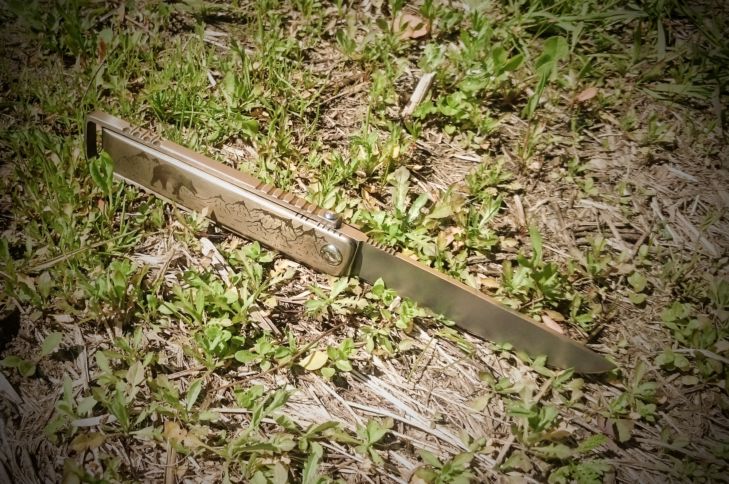

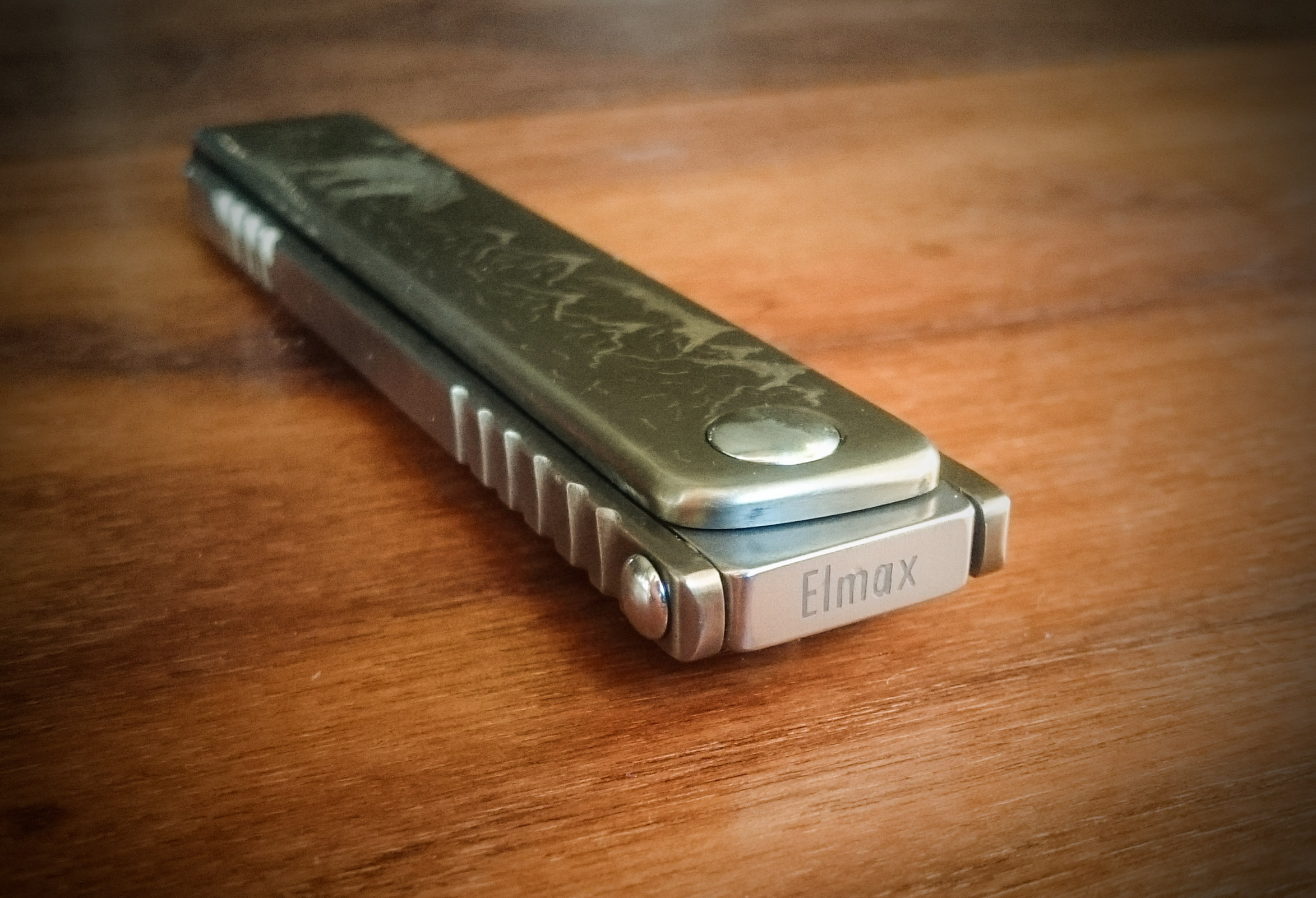

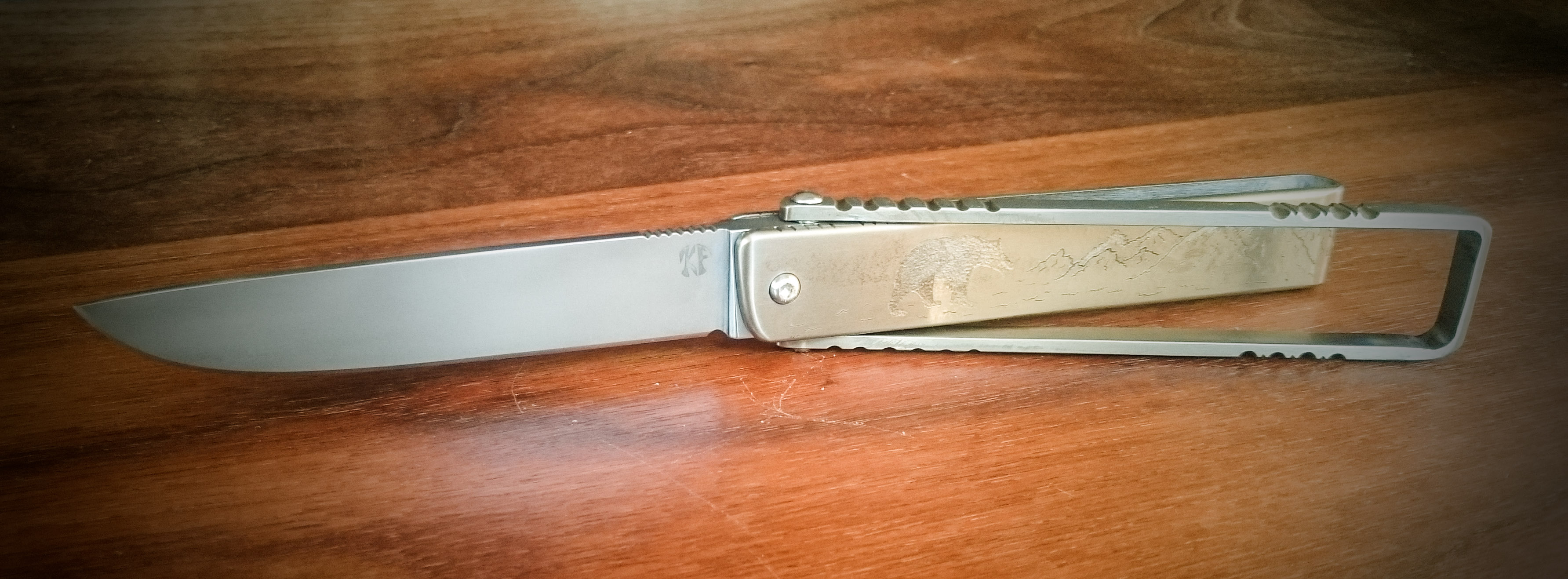

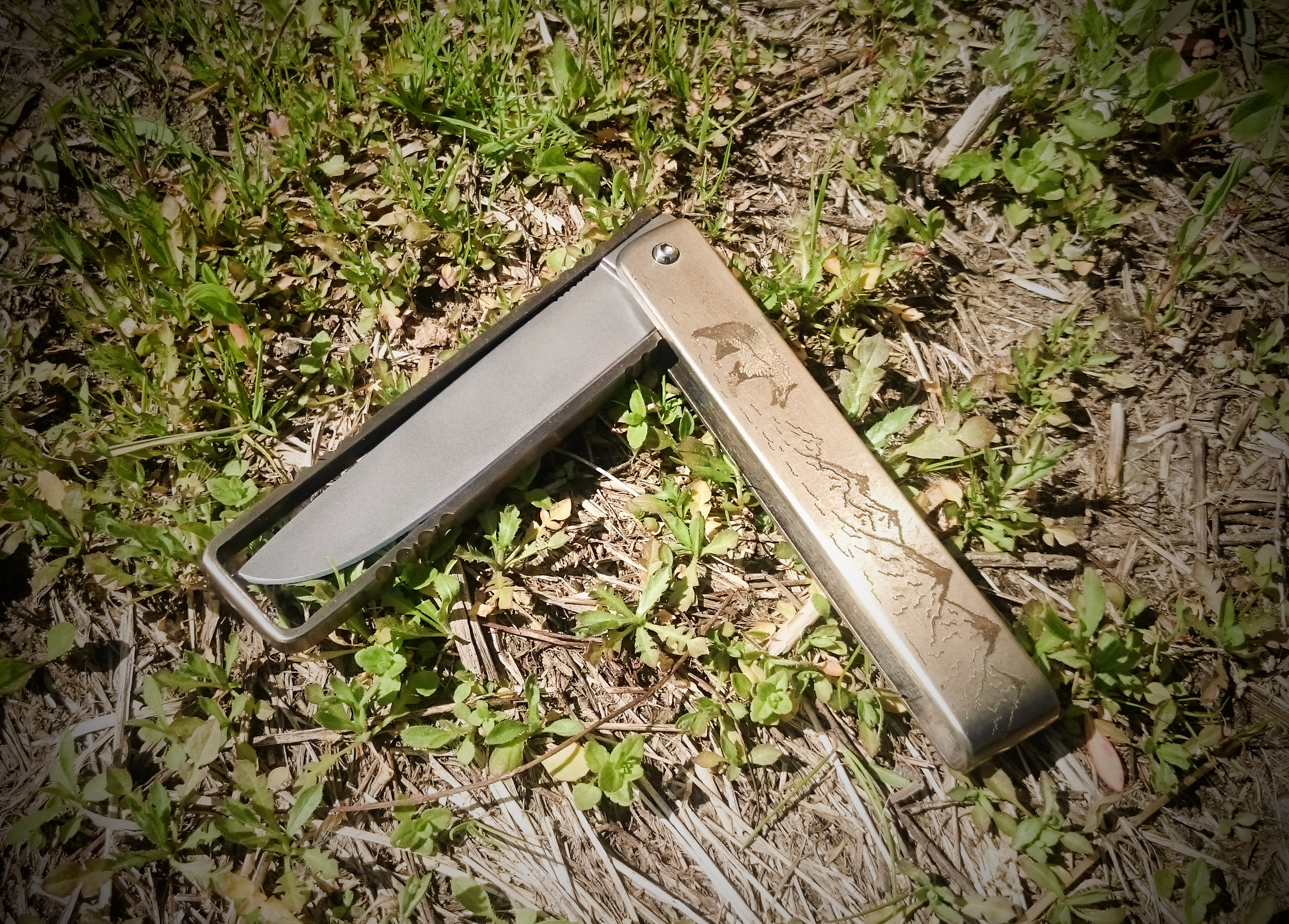

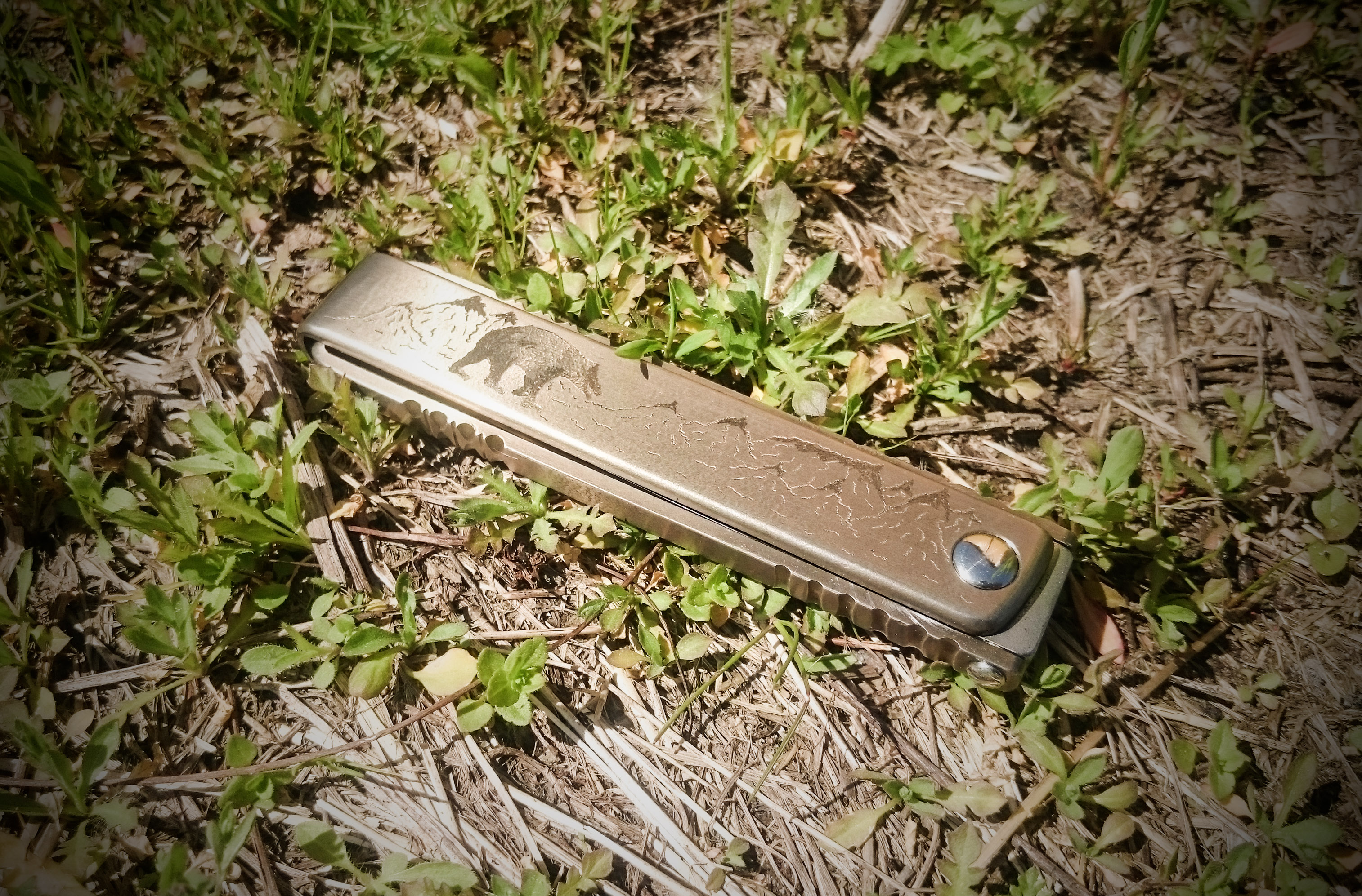

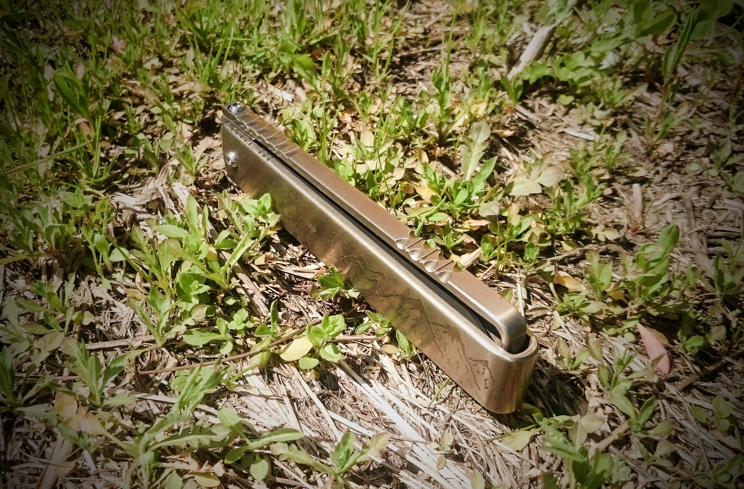

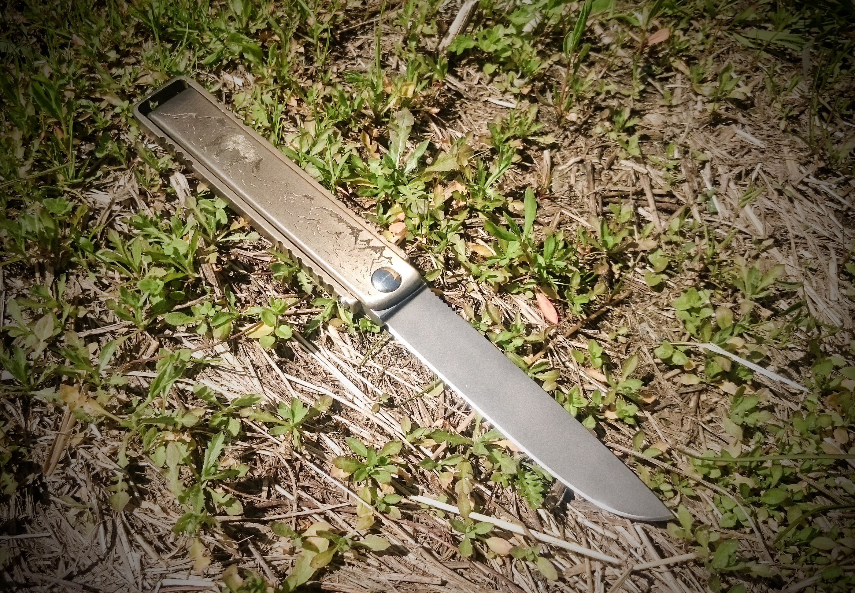

Kažkaip nesigauna tiesiai į jo žinutę nuorodos padaryt tai padarysiu šitaip.
Nr. 189 Geležtė - 95x15x2,5 mm., plienas Elmax, kietumas ~60 HRC, smėliuota, galtuota. Rankena - anoduotas titanas, trumpoji ašis 4 mm., nerūdijančio plieno varžtelis, ilgoji ašis 3 mm., hss gražtelio kotas galai įgręžti, įleistos melchioro kniedės. Bendras peilio ilgis 218 mm., sulankstyto ilgis 121 mm., plotis 21 mm., rankenos storis 12,5 mm.
https://www.knives.lt/diskusijos/download/file.php?id=6506&mode=view
https://www.knives.lt/diskusijos/download/file.php?id=6507&mode=view
https://www.knives.lt/diskusijos/download/file.php?id=6508&mode=view
https://www.knives.lt/diskusijos/download/file.php?id=6509&mode=view
https://www.knives.lt/diskusijos/download/file.php?id=6510&mode=view
https://www.knives.lt/diskusijos/download/file.php?id=6511&mode=view
https://www.knives.lt/diskusijos/download/file.php?id=6512&mode=view

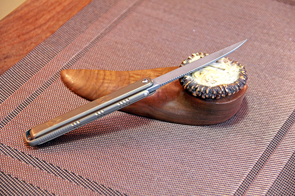

Nr. 192 Geležtė 103x20x3 mm., smėliuota, plienas Elmax, kietumas ~60 HRC. Rankena - smėliuotas, galtuotas, anoduotas titanas. Bendras ilgis 233 mm., sulenkto ilgis 128mm.
https://www.knives.lt/diskusijos/download/file.php?id=6926&mode=view
https://www.knives.lt/diskusijos/download/file.php?id=6925&mode=view
https://www.knives.lt/diskusijos/download/file.php?id=6924&mode=view
https://www.knives.lt/diskusijos/download/file.php?id=6923&mode=view
https://www.knives.lt/diskusijos/download/file.php?id=6922&mode=view
https://www.knives.lt/diskusijos/download/file.php?id=6921&mode=view
https://www.knives.lt/diskusijos/download/file.php?id=6920&mode=view
https://www.knives.lt/diskusijos/download/file.php?id=6919&mode=view
