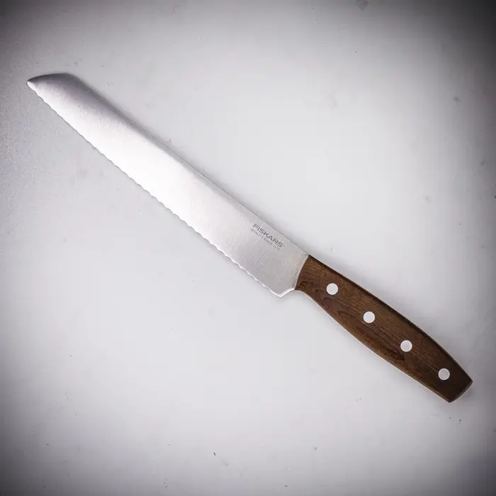

Patarkite kokį normalesnį duonos peilį?
ačiū
StandartinėParašytas: 2023-01-05- 23:50
MindaugasKn rašė:
Tik duonai ar ir kitokiems produktams su kieta luobele ir puriu minkštimu? Nes tame yra skirtumas parenkant optimalų dantytumą.
Iš to, kas buvo mažmeninėje prekyboje Lietuvoje, geriausias/universaliausias dantytumas buvo pas Fiskars Norr:

Sakykime taip - viskam kas minkšta, pūru ir trašku :)
StandartinėParašytas: 2023-01-06- 19:17
MindaugasKn rašė:
Tokiu atveju rinkis kuo plonesnį ašmenų suvedima ir kuo didesnį atstumą tarp dantų. :)

O šis, kurį nurodėte (Fiskars Norr) jau nebeatitinka kriterijų?
jei ne, tai prasau pasiulykite kokį, nes jų pasirinkimas nėra mažas, o dar ir pačiupinėti gal neišeis jei tektų internetu pirkti
ačiū
StandartinėParašytas: 2023-01-08- 5:32
MindaugasKn rašė:
Atitinka. :ok:
Alternatyvus variantas būtų Viktorinox, bet jis jau brangesnis. O žiūrėti suvedimą ir dantytumą patariau, jei rinksiesi iš to, ką gali apžiūrėti.
