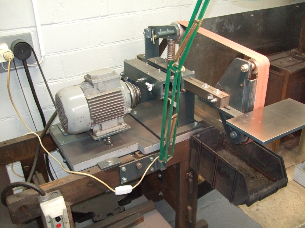

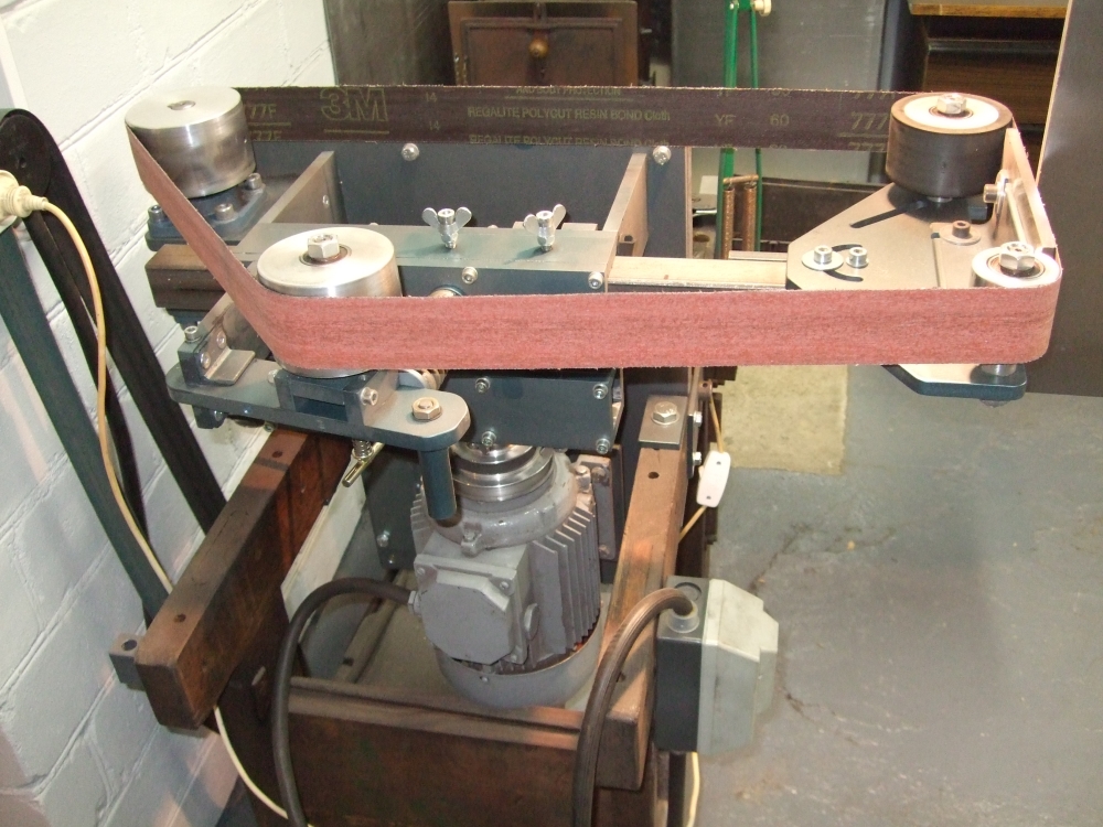

Šį puslapį primiršau, bet buvau anksčiau radęs, kai diskinio šlifuoklio dairiausi - nuorodoje tikrai daug galimų sprendimų.
P.S. Galėtum paskutines nuotraukas auditorijai plačiau pakomentuoti, čia gal savadarbė įranga?

Taip , savadarbė , net
Taip , savadarbė , net nežinau ką ir komentuoti - grinderis kaip grinderis , tik prie jo dar yra mažumėlis įrangos dirbant horizontalioje padėtyje ir viskas Smile

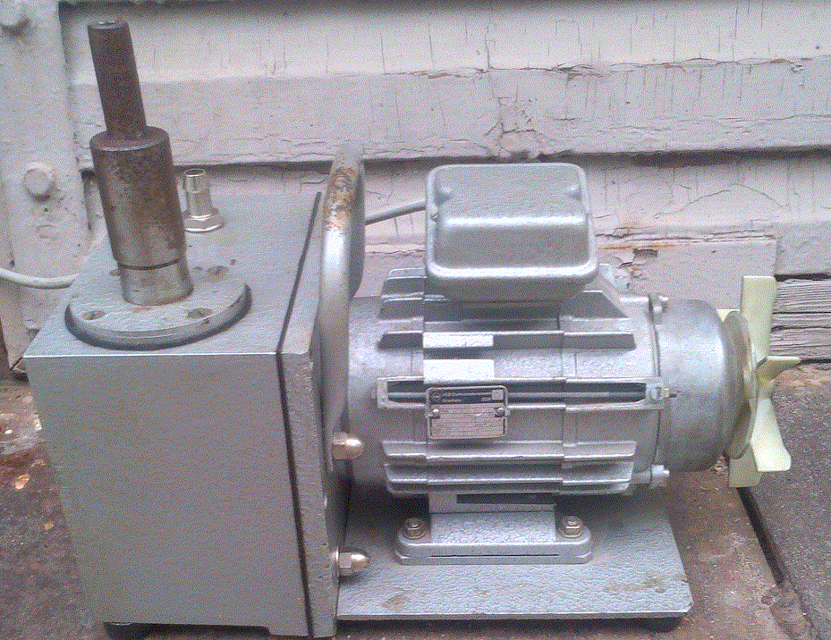

Gavau vakuumo siurblį (200w
Gavau vakuumo siurblį (200w 2m3/h), buvo nejungtas minimum 15m Undecided .
Įjungus variklis neprasuko, tai teko ardyti. Viduje radau tepalo ir ant dugno krūvą "dumblo" , viską iškuopiau ir prasukau su ranka-sukas... Surenku vistiek neprasuka, tai pabandžiau įjungęs pasukti ventiliatoriaus sparnuotę ir suveikė Jump , bet tenka kiekvieną kartą taip daryt..
Klausimai:
ar tiks mineralinė didesnio klampumo variklių alyva? Radau, kad būna specifinė: http://www.mechanica.lt/get.php?f.478 tik nežinau ar verta ieškoti, nes tikrai daug nenaudosiu to siurblio.
kas jam gali būti blogo iš elektrinės pusės?

Dėl tepalo - kam pilti, bet
Dėl tepalo - kam pilti, bet ką, kai yra specialus tepalas-skystis kompresoriams, kainuoja litras iki 10 Lt. Jei Vilniuje - parasyk, parduosiu už savikainą TEXACO tepaliuką.

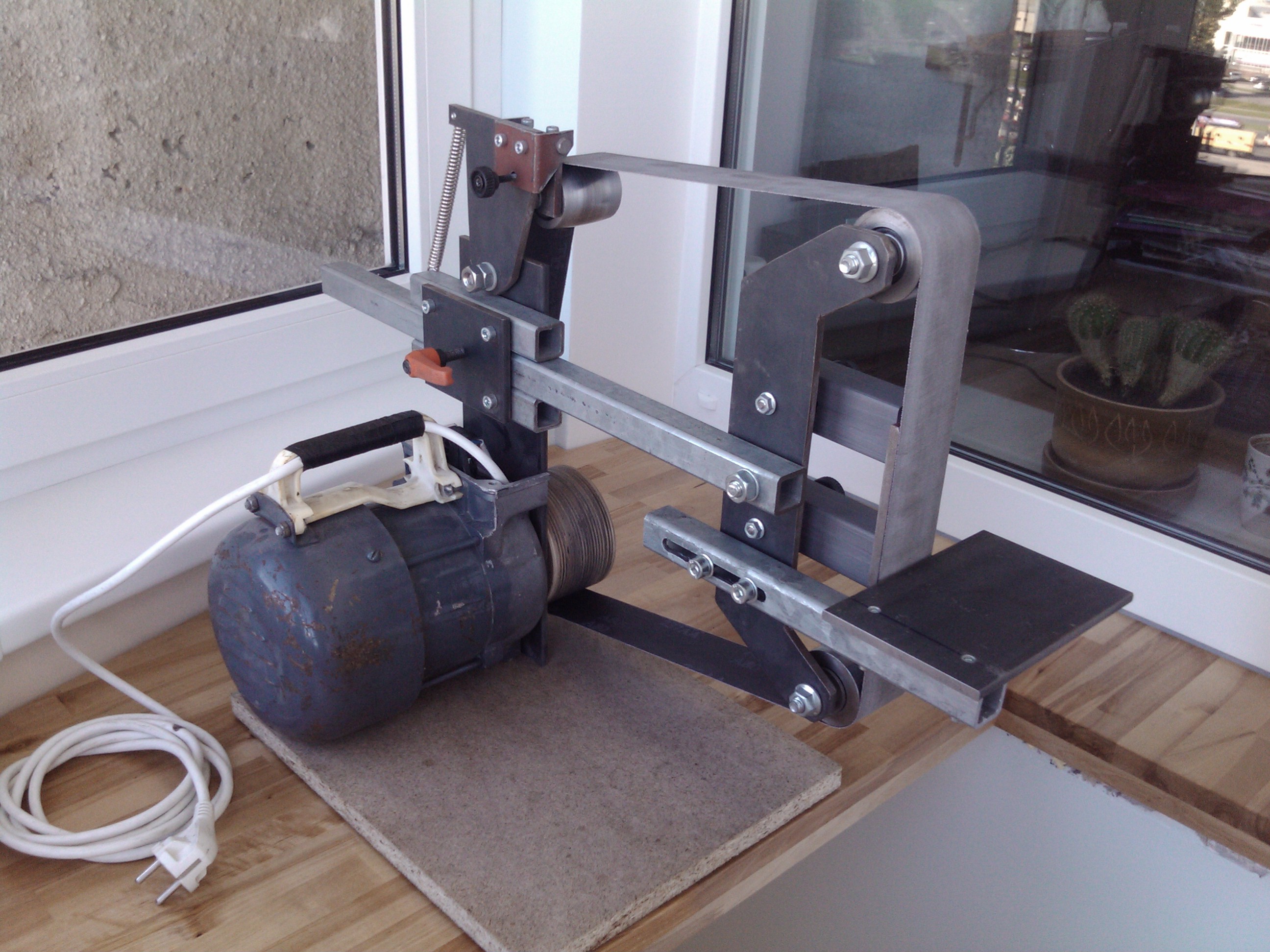

Patikėk to universalumo per akis - pats turiu beveik tokį pat kaip tavo linke parodytas, tik gamyklinį ir juosta siauresnė (čia man minusas), bet funkcionalumo jame man sočiai...na gal norėtūsi tik didesnio vedančio rato Wink
gincik
gincik portretas
Prisijungė: 2011-10-03

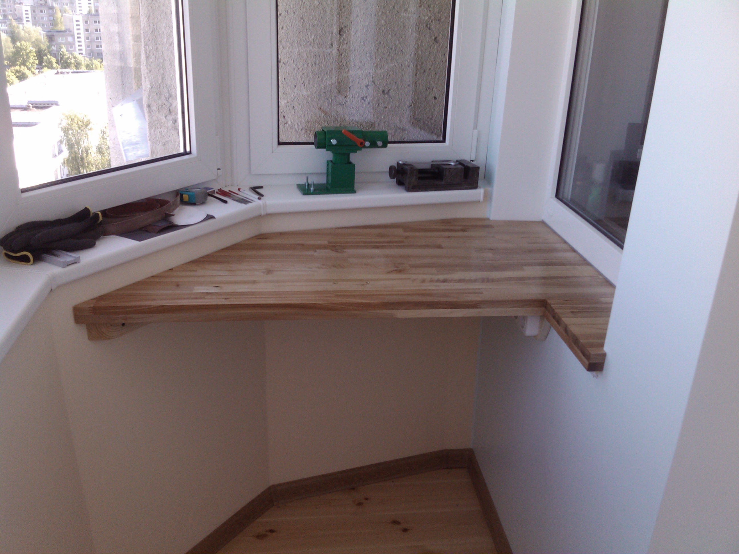

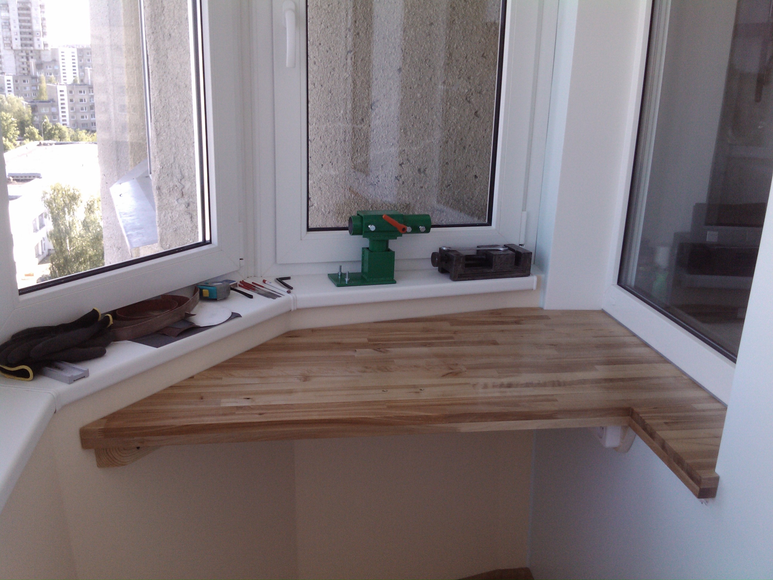

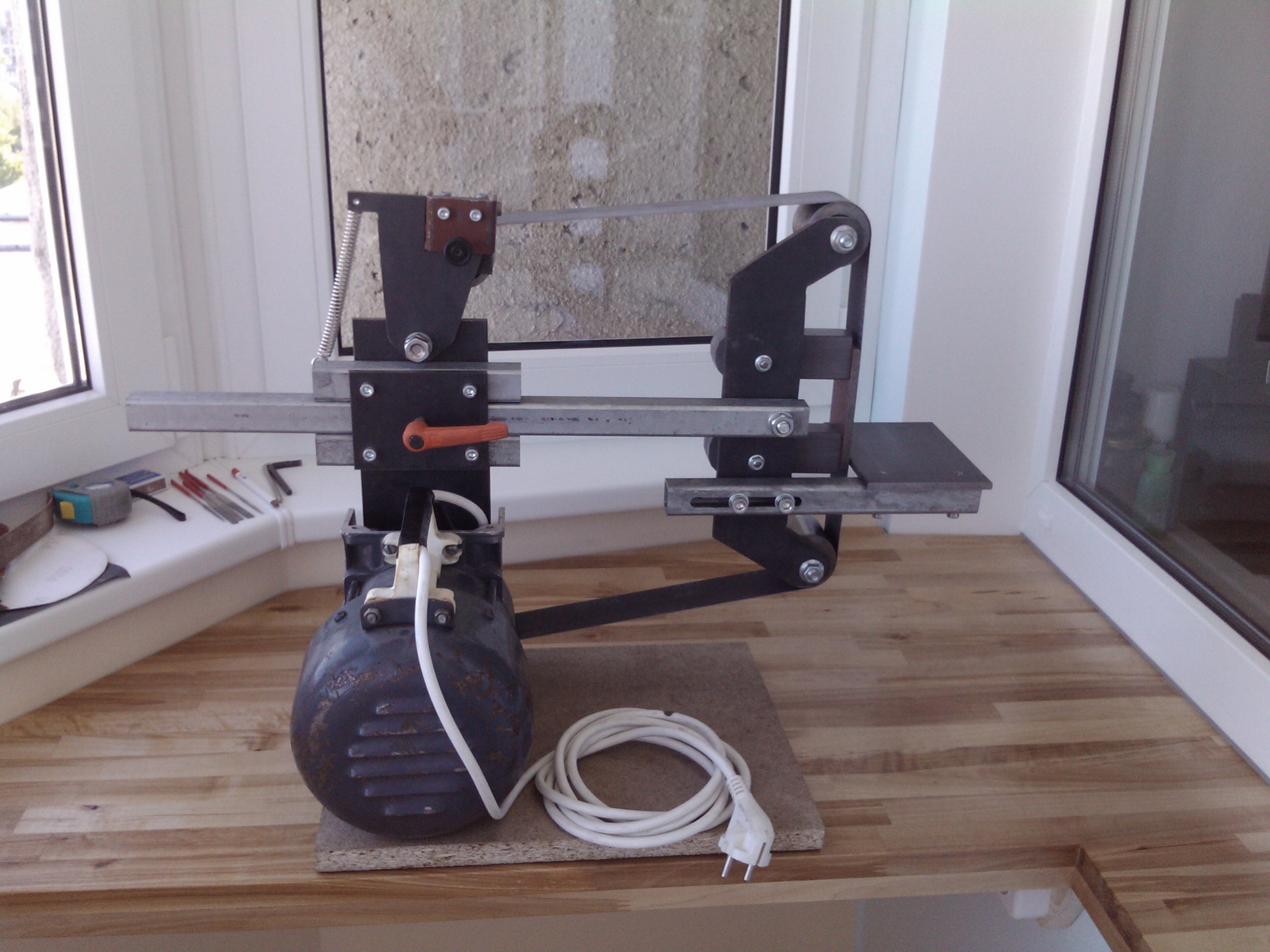

na, balkonas toks tvarkingas,
Laughing na, balkonas toks tvarkingas, nes tik pora savaiciu atgal baigiau darytis Laughing nors atvirai pasakius kol dar nebuvau pasidares stalo, pas zmona buvo kilus mintis ( o kam tau to reikia? davai geriau pora foteliuku, nedicka staliuka... bla bla bla ) Laughing kol buvo nesutvarkytas nereikejo... o dabar iskart kavos jai atsigerti balkone uzsinorejo Laughing Laughing Laughing
O jeigu rimtai, tai nera taip baisu kaip isivaizduojat Smile tu Kestai peilius kepi viena po kito, mano retiems pasikrapstymams bus pats tas... atvirai pasakius viskas jau isbandyta Wink pirmaja savo gelezte jau nusisveiciau po grudinimo... rankena taip pat beveik gatava Embarassed poto 10-15 min. darbo dulkiu siurbliu Laughing ir viskas vel daugmaz svaru grazu... Wink
Apie istraukima buvo minciu, bet nesidariau... nors realiai, jai reikes, labai nesunkiai dasidarysiu.

Tragedija Tokiam
Tragedija xD xD xD Tokiam tvarkingam balkone, tokio aparato tikrai nestatyčiau Laughing Turint galvoje kaip atrodo mano grinderio stalas, tai man balkono būtų gaila Laughing Bent jau aš tai nemoku taip tvarkingai dirbti Embarassed

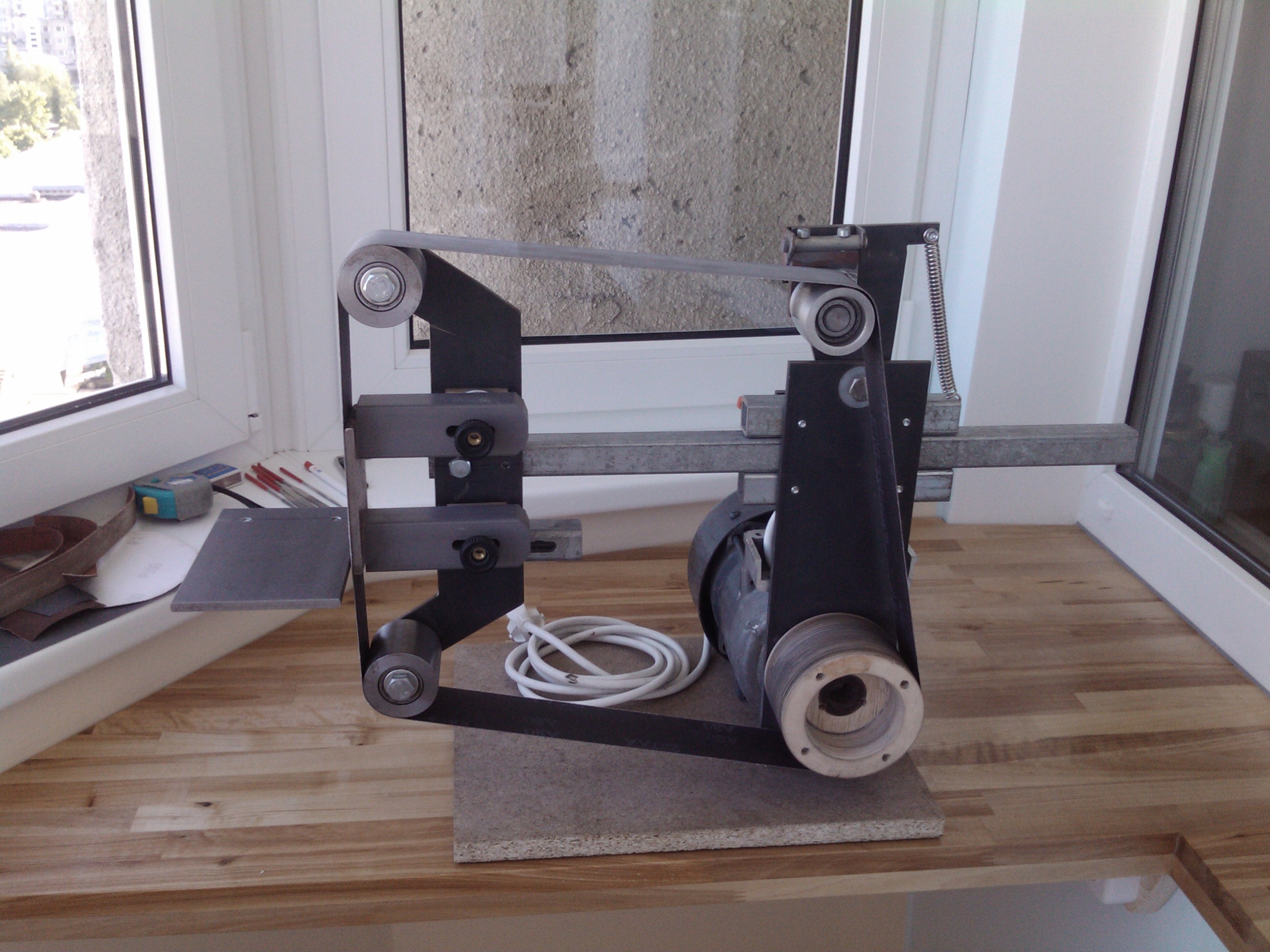

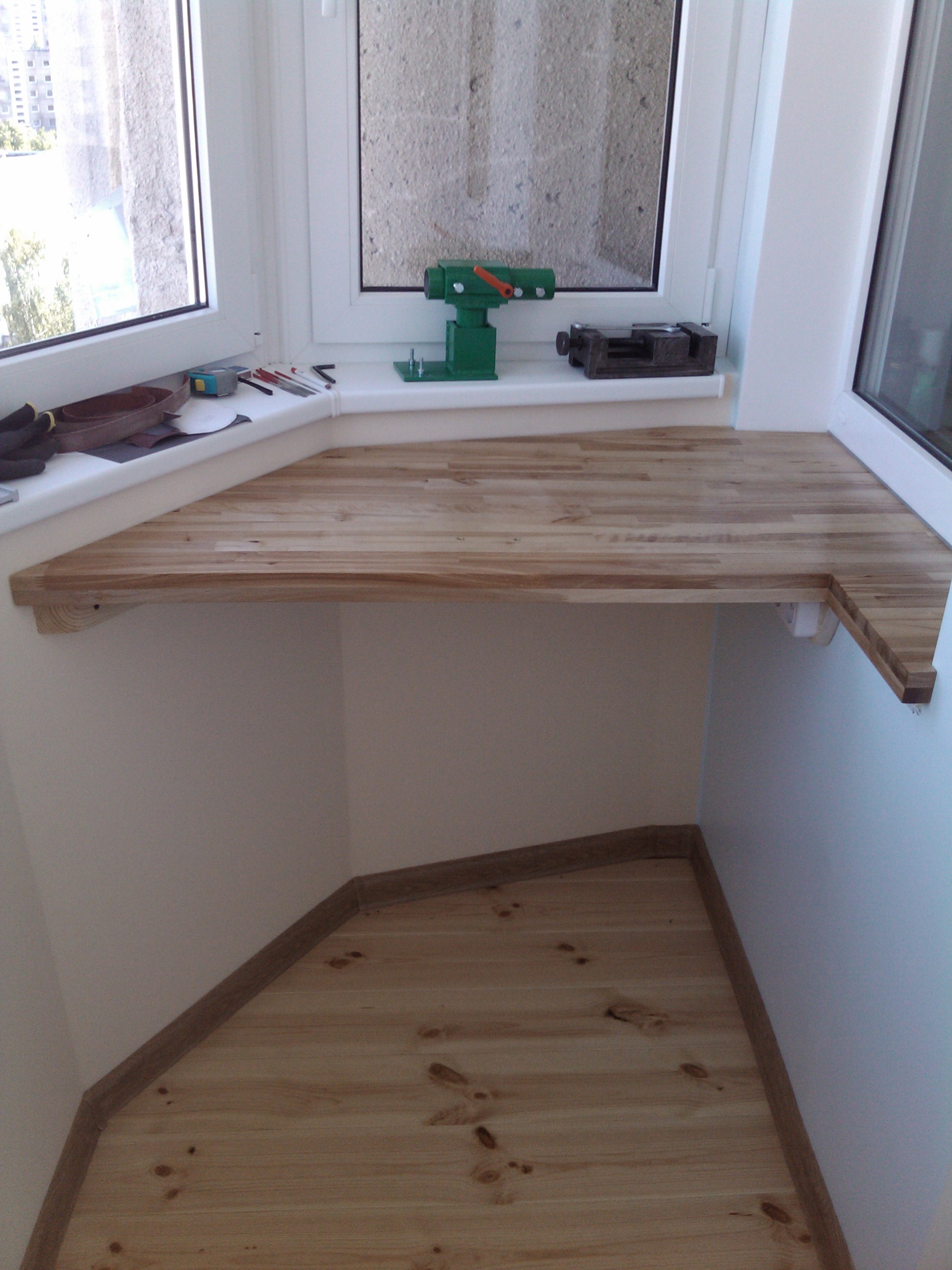

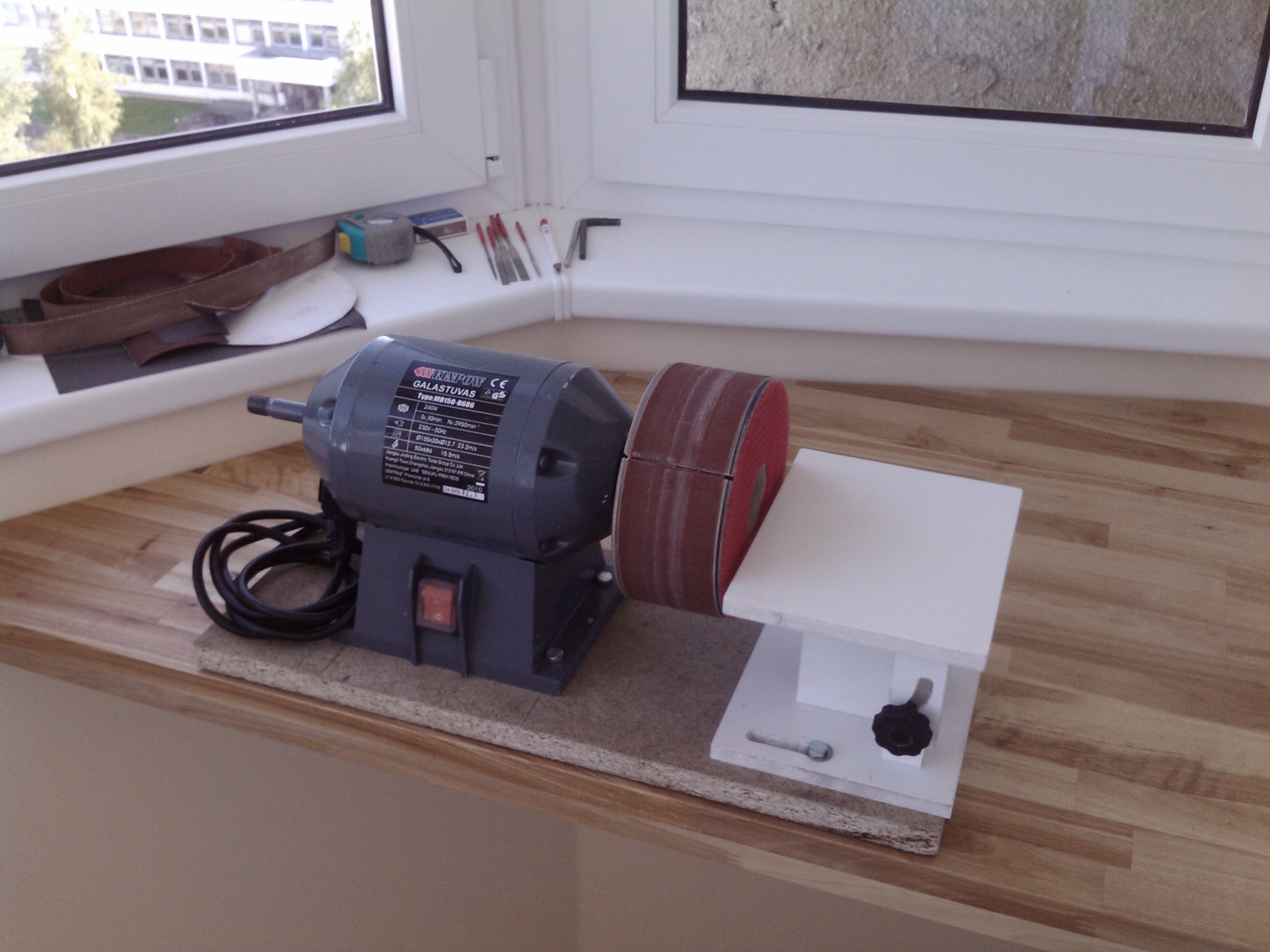

Peiliais pasigirti kol kas
Peiliais pasigirti kol kas dar negaliu Frown nelabai turejau laiko prisest prie ju...
Namie nedickas remontukas, tuo paciu nusprendziau isirengti ir siokia tokia darbo vieta pasikrapstymams ( atsibodo ant taburetes klupant ant keliu Zulinti )
Ismeciau taburete Laughing isistiklinau balkona, apsisiltinau... zodziu isirengiau sau nedicka kambariuka Happy
Dar ir pagalbininku susimeistravojau ^^ grinderio tiesa pasakius jau trecias variantas Laughing buvau pasidares per dirza, bet atsisakiau... daug mazgu, kiekvienas truputi kaukia ir bendrai gavosi labai jau garsus agregatas balkoniniam variantuj Laughing dabartiniu labai patenkintas, veikia kaip bitute ( o svarbiausia tyyyyyliai ) variklis 1kw 3000aps, juosta 50*1400.

Gincik, puiku kampeli
Gincik, puiku kampeli isikuriai Smile ir irengimai pradziai puikia pagaminti.balkono kampelis bus tavo sventove.
bus kur pasikrapstyt laisvalaikiu Happy

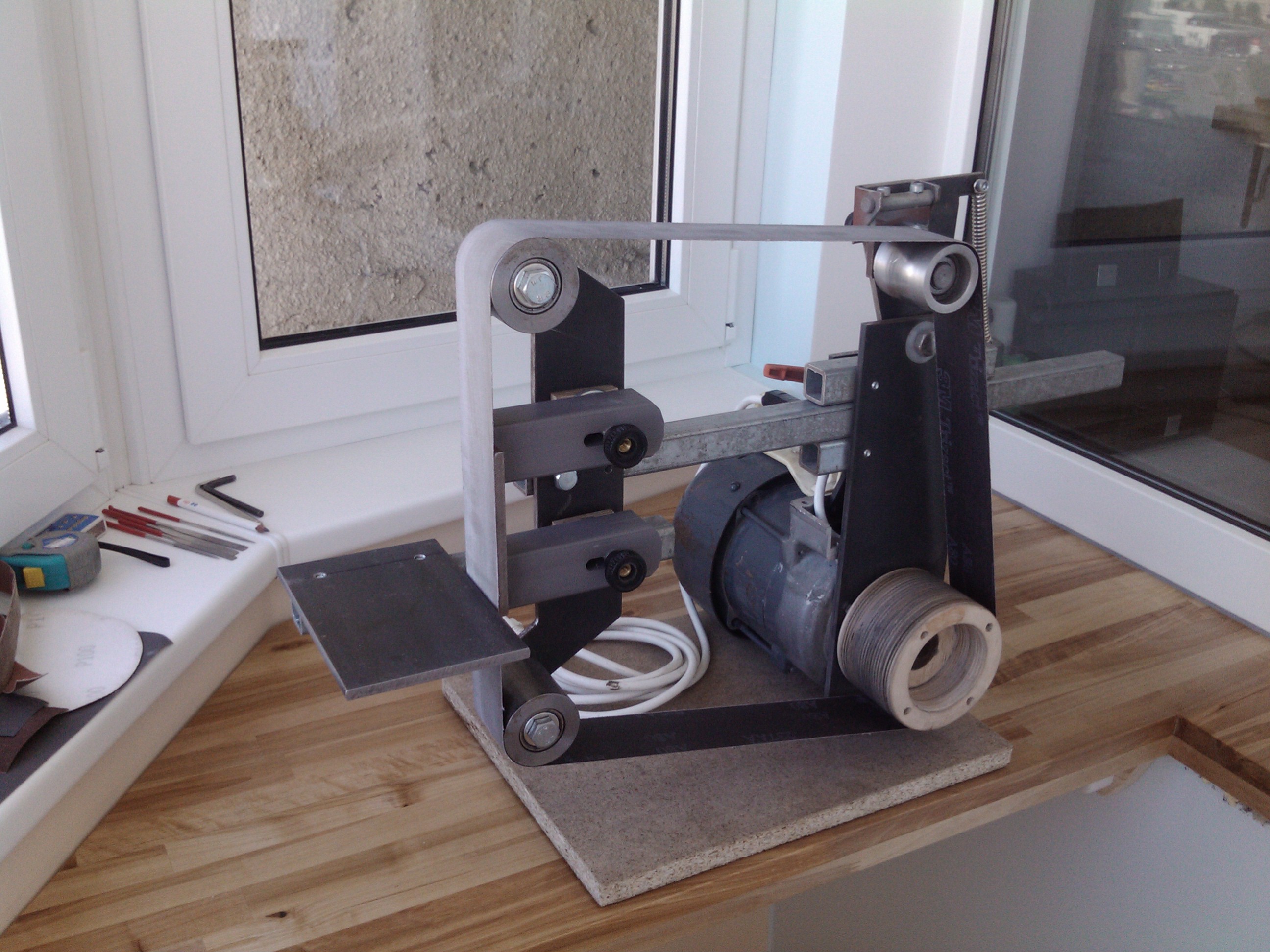

Juostos ilgis 150 cm, plotis
Juostos ilgis 150 cm, plotis 4 cm . Matmenų neatsimenu, bet galėsiu pamatuoti, kai darbe būsiu Smile

Daryk kaip mano iš lakšto,
Daryk kaip mano iš lakšto, mažiau detalių, paprasčiau surinkti Wink Jei nori viską pasidaryti juvelyriškai imk storesnį lakštą ir nusišlifuok. Mano darytas iš 10 mm lakšto ir tikrai niekas nekliba. O jei nori būtent tokio, kaip tavo nuorodose, tai daryk susukamą varžtais, nes virinant, metalas vaikšto ir tikslumas mažėja Smile

koks juostos ilgis gavosi? Gal gali parasyti pagrindines plokstes (kur tvirtinasi varantysis ratas ir t.t. ) apytikslius matmenis, kad galeciau isivaizduoti dydi?Smile

baigiu sau parduoti idėją, kad noriu gamintis "grinderį" (tiksliau susirinkti dalis, metalą ir žygiuot pas tekintoją ir suvirintoją) Surprised , niekur neskubu todėl renkuosi info ir laukiu patarimų Smile . Bus naudojamas labai mėgėjiškai , todėl hi-end'o nereikia. Smile
Galvoju daryti kažką panašaus: http://www.britishblades.com/forums/content.php?25... .
Bet pažiūrėjus pvz į šį http://i2.guns.ru/forums/icons/forum_pictures/0004... kuris pagamintas iš storesnio plieno kyla abejonės ar mano pasirinktas variantas nebus "klebantis", nestabilus ir t.t.?
Ar verta daryti susukama varžtais ar virint?
Gal kas pasidalintu panašių "grinderių" brėžiniais? Help

kas iš peilių gamybos gyvena
kas iš peilių gamybos gyvena rekomenduoja nuo 1.5kw/5cm. man ir su 0.9kw 320m/min problemų kolkas nekilo (gal dar kils). Jei daryčiausi grinderį galvočiau apie kokių 2kw našų variklį

o kokio galingumo tas
o kokio galingumo tas elektrinis prietaisas?
Ar nekris apsukos pradėjus dirbt?
jhonis
jhonis portretas
Prisijungė: 2012-02-26
koks variklis reikalingas
koks variklis reikalingas tokiam daiktui? apsukos ir w?

jhonis rašė: koks variklis
jhonis rašė:
Čia tas pats kaip klausti, o koks variklis reikalingas automobiliui Laughing Kiekvienam individualiai, žiūrint kaip pripratęs dirbti, kokiems darbams reikalingas, kokias turi sąlygas ir kokia paties šlifuoklio konstrukcija. Smile

O kaip su klijavimo juostele?
O kaip su klijavimo juostele? Kas ten per niuansai, kad jos gauti neina? Gal kas gali pasakyti, kas ten per juostelė konkrečiai, kaip vadinasi, iš ko pagaminta? Undecided

Kęstuti, pasisekė, kad
Kęstuti, pasisekė, kad talentą tam turi, man teko konstruotis laikiklį palikyt pastovų kampą Smile
Gincik,
apie dirzus http://www.britishblades.com/forums/content.php?11...
kazkur Lietuvoj klijuoja juos pagal užsakymą, tik nežinau ar tik Al oksido ar ir cirkonį ir keramiką. jei nerasi pagooglink - vien UK yra pora vietų.
dėl diržo ilgio - priklauso nuo finansinės situacijos. jei užsakinėsi diržus pagrinde nuo 10 vnt prasideda, tai pravartu būtų kainas iš anksto susižinot.
