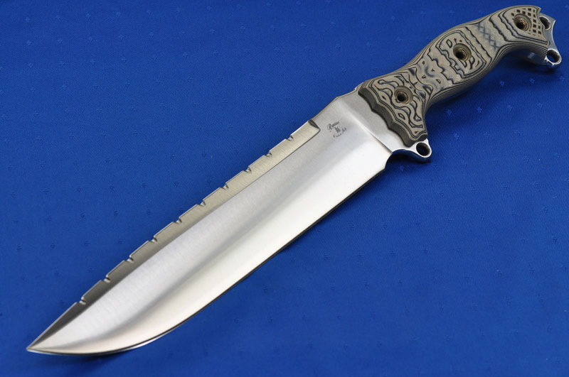

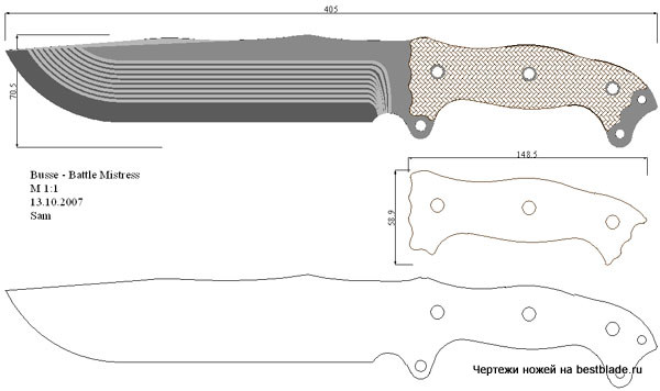

Planuoju tokį peiliuką pasidaryti:
StandartinėParašytas: 2013-01-31- 10:06
domaso rašė:
Ir ką tu su juo veiksi?

 Pranešimo tema: O kodel gi ne, kaip pirmam
StandartinėParašytas: 2013-01-31- 15:23
Pranešimai: 1208
O kodel gi ne, kaip pirmam bandymui ,kas ten toks , Busse ,pats tas .
Tikrai bus idomu pažiūrėti kaip atrodys produktas kuris finale gausis .

Tai aš ir sakau, krūmams kapot :) Buvau čia rudens pabaigoj žvejot vėgėlių prie Kaliningrado sienos ties Pagėgiais, nu dar tokio šabakštyno nebuvau matęs - oi kaip tokia kapoklė būtų pravertus... *pirat*
O ir šiaip, juk ne tiek iš reikalo darau, o kiek iš to, kad tiesiog norisi pabandyti, ir patiko šio peilio forma ir dizainas. Tuo labiau jei ir nelabai gražiai gausis pirmas blynas, nieko tokio - čia ne koks išcackintas ceremoninis durklas :)
Tik va nežinau ar pavyks gauti 7mm storio plieno lakštą, nes jam būtent tokio reikia...
Tai jei nesunku, gerbiami peilių žinovai, būčiau dėkingas už atsakymus į anksčiau minėtus klausimus dėl O-1 plieno tinkamumo ir jo apdorojimo. Ir iš anksto dėkui! ;-)
...post apokaliptiniams zombiams :D XD
O tu čia į tą pusę visai, nes yra šito peilio modifikacija "Busse Nuclear Meltdown Battle Mistress", tai čia su apokalipse kaip tik ir susiję *lol*
