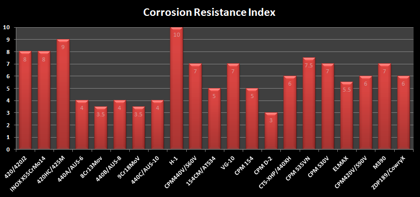

Aha, dėkui.)
Gal šita - http://www.zknives.com/knives/steels/steelgraph.ph...
Gal kas turit CPM CRUWEAR sudėties diagramą? Kaip tai nerandu.
http://www.steeldata.info/tempering/demo/html/408....
http://www.crucible.com/eselector/prodbyapp/plasti...

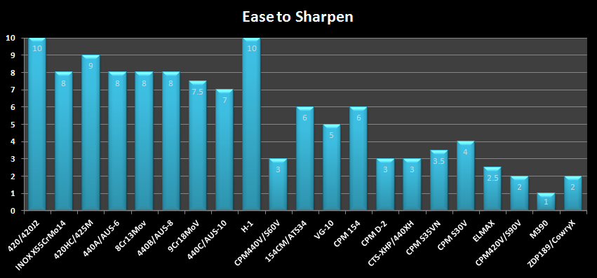

O ši Vlado diagrama rodo atbulai: http://knives.lt/sites/default/files/images/steele...
1. Tai ne mano diagrama.
2. Bet kokia diagrama rodo tik tai, kaip savybes sudėliojo jos autorius.
3. Jokia diagrama neatspindi faktinės padėties. Apie ką jau ne kartą sakiau.

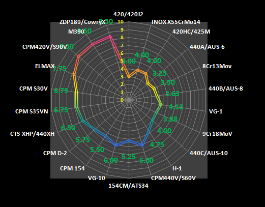

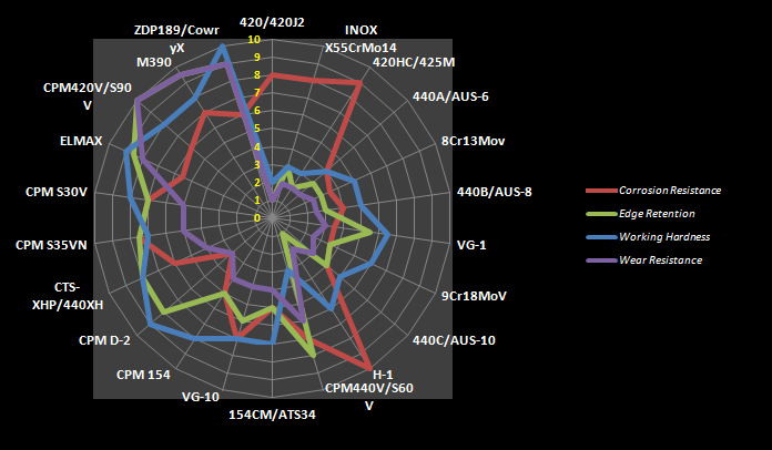

Tai M390 ir turi lengviau galąstis, nes ir anglies mažiau, ir vanadžio mažiau, ir plienas švaresnis (trečios kartos technologija, o S90V - pirmos).
O man kažkaip susidarė įspūdis, kad M390 galandasi lengviau už S90V, aišku įtakos gali turėti ir skirtingų gamintojų TA.
Man užkliuvo, kad CPM S30 galandasi lengviau nei S35. Aš maniau, kad yra priešingai. Aišku, tas skirtumas ten 8 grafike nėra didelis, bet.. Gal klydau?
Aha, o XHP sunkiau už juos abu
Jau iki tol keli momentai rėžė akį ir smarkiai disonavo su asmenine patirtim (pvz INOX santykis su H1), bet po šio "fakto", tiesą sakant, toliau ir neskaičiau

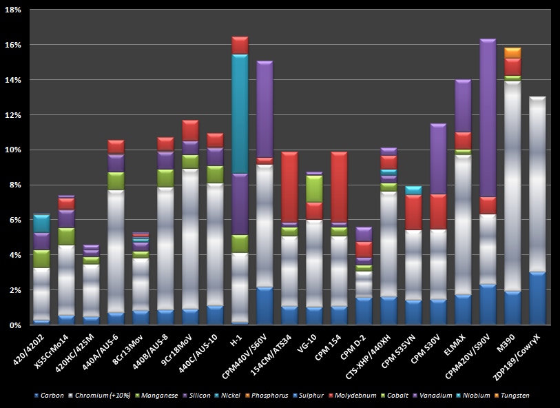

Cheminės sudėties grafike M390 stulpelis keistokas - chromo 24%. Kiti šaltiniai nurodo, kad chromo yra 20% ir dar 4% vanadžio. Pasitikėk, bet tikrink
Kitų plienų sudėčių netikrinau, M390 kažkaip šiaip užkliuvo.
Ex, jei šalia dar ir RWL'as būtų

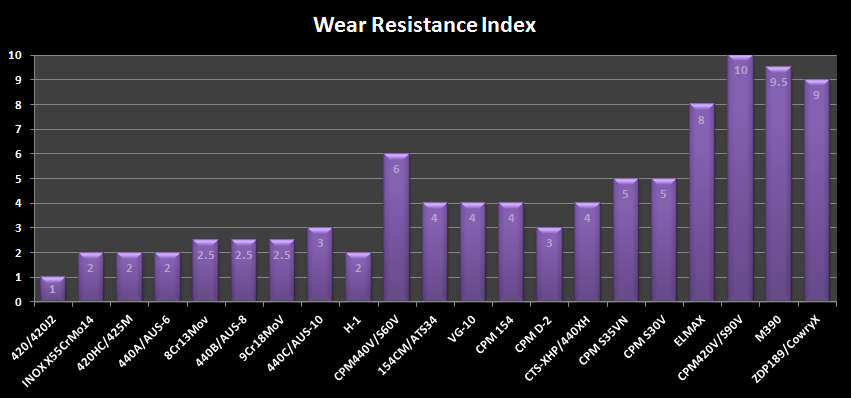

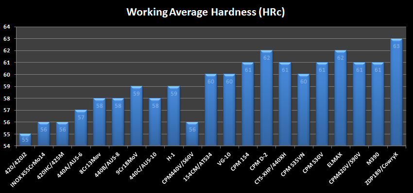

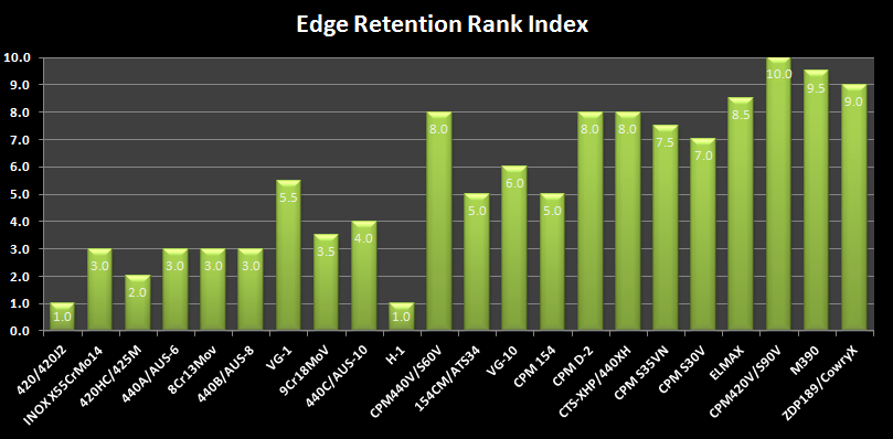

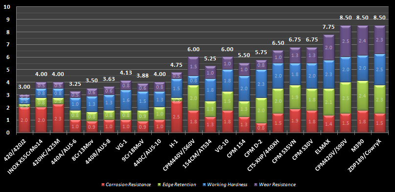

Mėgstantiems grafika:
Šaltinis: bladeforums.com
Kaip O.Benderis ir rašė, tai labai panašu į CPM M4, tai tokios ir savybės. M4 gan plačiai naudojamas (sąlyginai, žinoma).

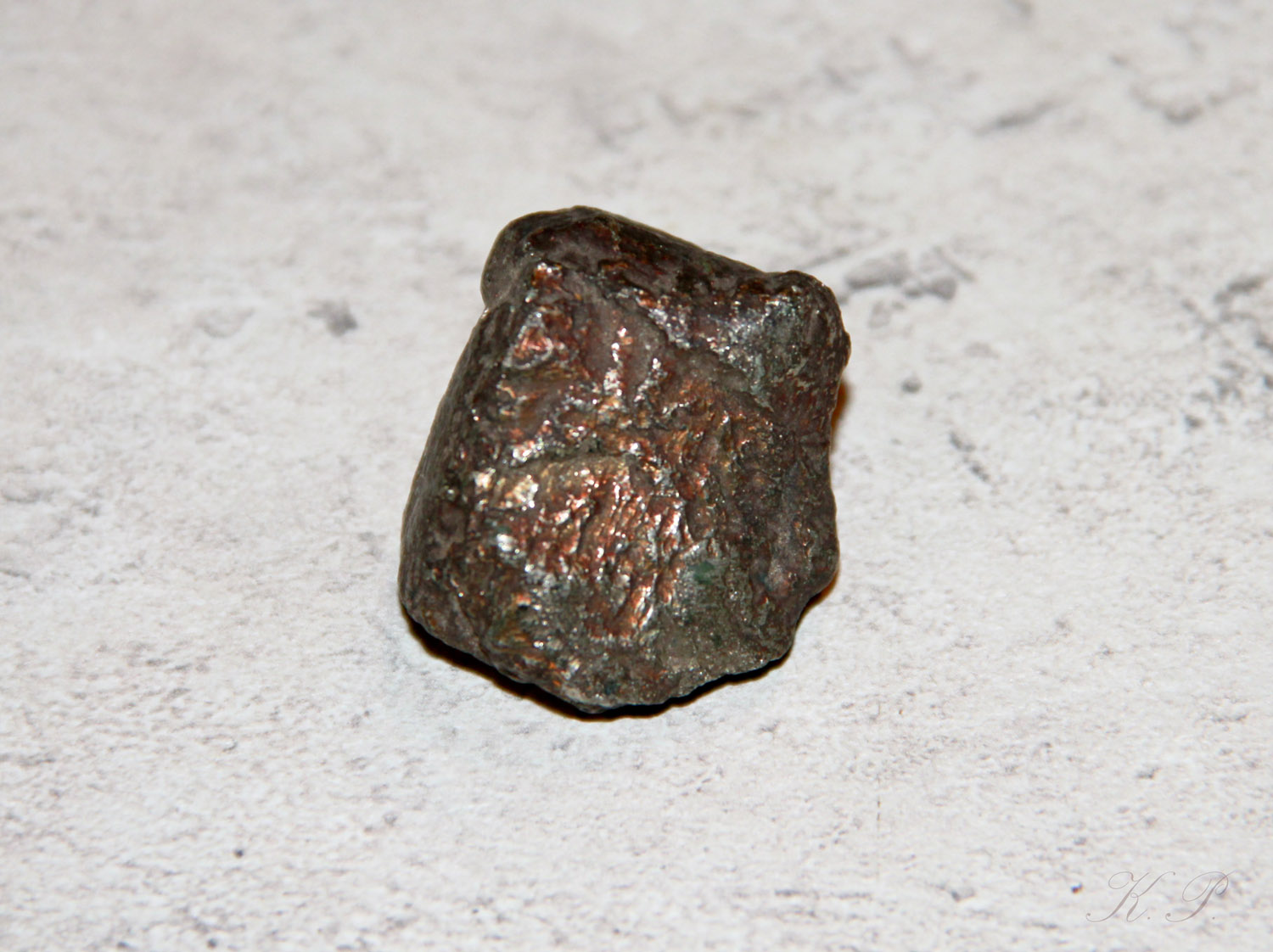

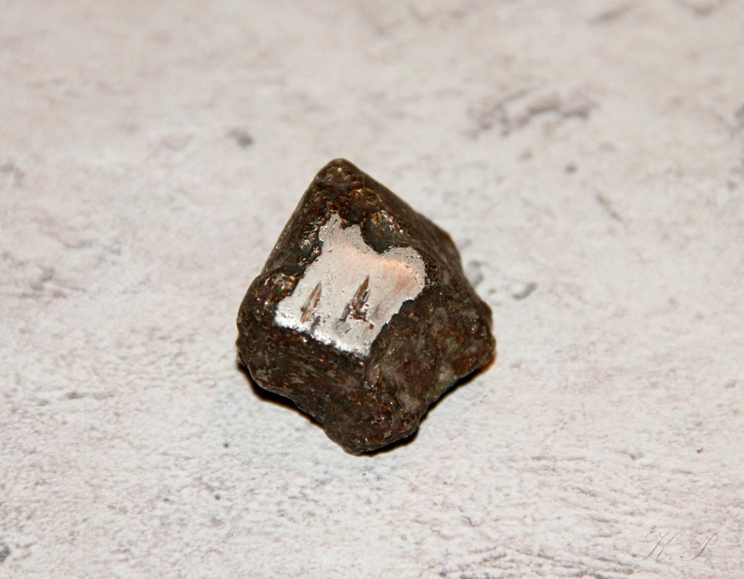

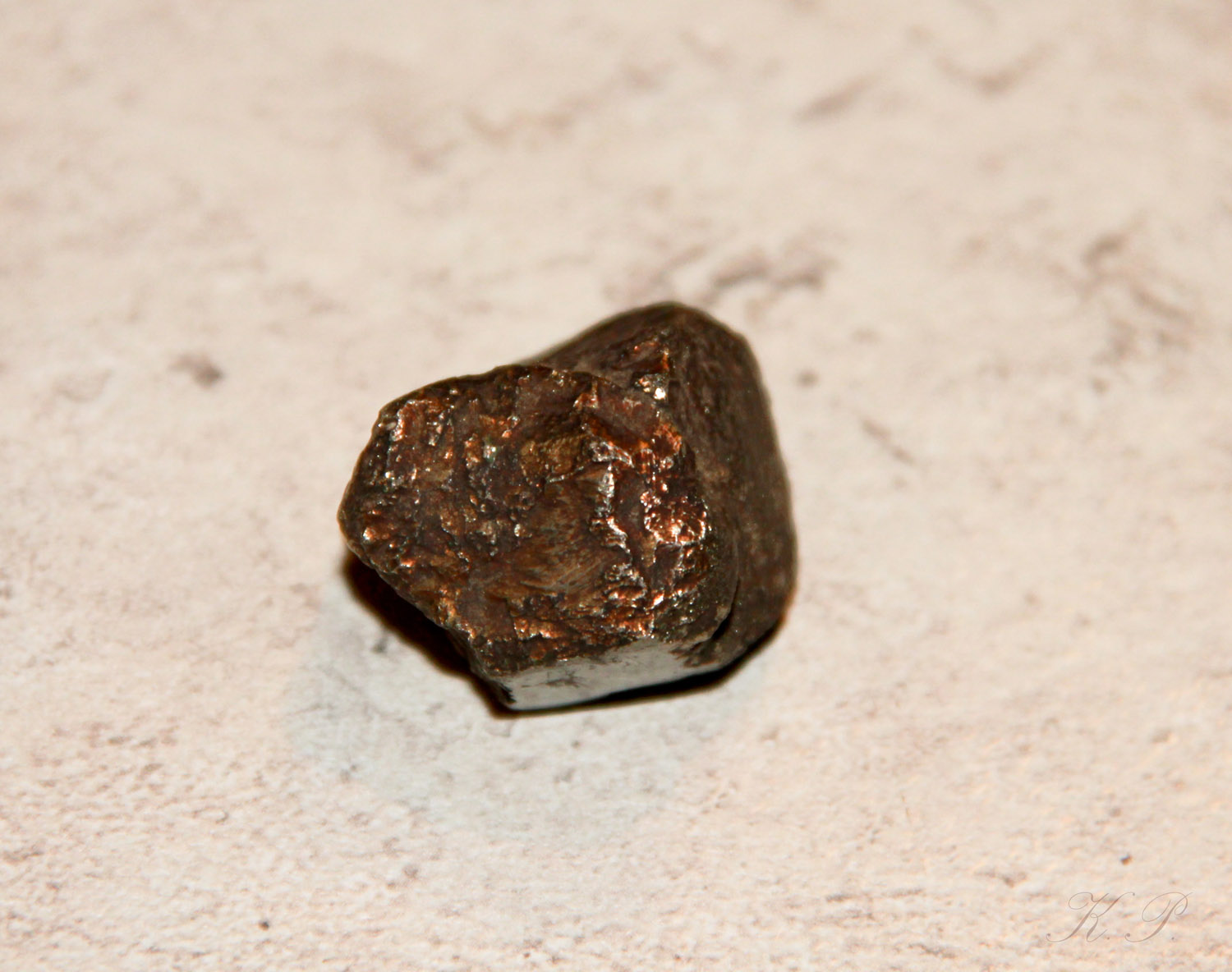

Galiu su tuo padėt ir parekomenduot specialistą nes pats esu geologas-Vilniaus Universitetas, Gamtos mokslų fakultetas-Geologijos ir mineralogijos katedra, Profesorius Gediminas Motuza, jokio kito specialisto Lietuvoje nėra.
Iš pirmo žvilgsnio paviršius nepanašus į tipišką meteorito apsilydimą, įtartina ir briaunuota gabalėlio forma, apsilydimo pavirčius dažniausiai juodas ir visiškai lygus su piršto anspaudo dydžio duobutėmis, bet šis gabaliukas gali būti meteorito dalis ar skeveldra. Jei padarėi šviežią pjūvį paėzdink tą vietą rūgštimi, kaip darai su damasku, turi išryškėti geležiės hondrulės-grynuolės geležies kristalai, raštas primenantis stambų bulatą. Iridis ir nikelis būdingi meteoritams, vat man tik neaišku kokia aparatūra tu nustatėi platinoidų grupės elementų kiekius, reikia rimtos mašinos šitam tyrimui?
Na na, kad nebūtų taip: rado kažkas tarp popierių Lietuvos nepriklausomybės deklaraciją ir išlankstė vėjo malūnėlį vaikams
Kad tankis didelis, tai ir iš akies jaučiasi, tikrai daugiau bus nei 7,2 g/cm3 , o sudėtis kiek skaitinėjau, tai daugumos meteoritų turi ir nikelio ir iridžio ir kobalto ir kitų elementų kaip ir maniškis, tik pas mene iridžio daugiau, o dėl nikelio galiu ir klysti, nes neužsirašiau tikslios sudėties, reikės dar kartą pamatuoti, tai patikslinsiu kiek ten jo yra. O dėl panaudojimo, tai neskubu. Gabaliukas nedidelis grubiai 3x2x2 cm, tai daug su juo tikrai nenuveiksiu, o kad bus kažkas labai vertingo, tai nemanau. Tik nesinori sugadinti, nes iš kur žinoti ar toks mišinys kalasi, ar virinasi?
Kęstuti, tu gal jo neskubink dar paleist į apyvartą, gal geriau reikia pasiaiškint, kas tai. Labai įdomi sudėtis, išvaizda. Kaip ir Vladas jau minėjo, išvaizda meteoritinė, o va sudėtis įdomi..
Na mano, kaip diletanto akiai, tai jis apsilydęs...
Reiktų pastudijuot kokie elementai dažniausiai randami metalinio tipo meteorituose. Jeigu nikelio kiekis labai mažas, labai tikėtina, kad tai ne meteoritas.
Radioaktyvumo nematavai? Gal gavai kokią lūženą iš Černobylio
Būtų įdomu pamatyt nuotrauką.
Tuštuma
Jei meteoritas, tai gal labai retas, už kurį gerai užmokės ? Girdėjau, kad būna labai retų, kurių gramas dešimtys tūkstančių dolerio kainuoja, priešingai nei įprastų geležies nikelio bei akmenynių. Yra lydimosi žievė? Be jos IMHO meteoritų nebūna.
Na maniškis labiau į akmenį panašus ( bent man taip atrodo). Štai nuotraukos
