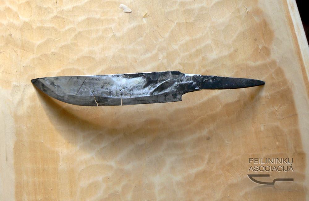

Sveiki atsitiko toks negeras dalykas. Grudinant peili (pirma karta) užlinko peilio galas nedaug, bet labai ryškiai matosi. Taigi klausimas būtų toks ar imanoma ji pataisyt, ar geriau iskart ismest. Bėja peilis buvo iš dildės.
Normalu Galėsi atsargiai patiesint plaktuku kai atleidinėsi prie 150 - 200 laipsnių (nelygu kokio darbinio kietumo nori) kol dar karštas.

Tai va, reikėjo į tepalą, o ne į vandenį. Aš panašiai eksperimentuodamas damaskinę geležtę buvau pagydęs, bet mano nuolydžiai buvo padaryti labai plonyčiai, tai daugiau dėl to vandeny sutrūkinėjo, bet pakeitus formą ir dydį išgydžiau
O gal čia pas jus kalimo problema ar nebuvo per aukštoj temperatūroj kalta?
Pirties krosnelė, angliai dega mėlynai, pusė geležtės iki ryškios vyšnios ir į karštą vandenį.
Tai buvo avantiūrą, o priklauso taip: iš kart po kalimo normalizacija 750-770 laikant 5-7 min, pakartoti kelis kartus, tada iki 850 ir į karštą tepalą(50-70 C), po to iš kart atleidimas 220-230 iki 1,5 val, kurį taip pat patartina kartoti. Nukalti paprasčiau nei tinkamai užgrūdinti.

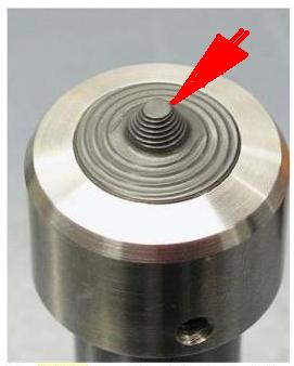

Kaip teisingai nurodė ir TerMind, ir Kestutis ply, spenelis iš pradžių palengvina įsiskverbimą įkaitindamas plieną iki takumo nedideliame plote, o likusi lietiklio dalis išplečia takumo zoną iki darbinio pločio.
Tačiau tai ne pagrindinė jo paskirtis, nes įkaitinti plieno ruošinį trintimi, t.y. paspausti ir sukti darbinę galvutę tiek kiek reikia - staklės galėtų ir nesant "spenelio".
Pagrindinė "spenelio" funkcija - palaikyti vienodą įkaitimo temperatūrą per visą ruošinio storį ir kaip maišytuvui stumti takumo "bangą" pirmyn.
Manyčiau, kad Kestučio ply atsakymas yra išsamesnis ir svarbiausia, kad jis "pagavo" esmę.
Manyčiau, kad "spenelis" tiesiog palengvina ir pagreitina proceso pradžią. Jei lietiklio galas būtų lygus, tai gautusi santykinai didelis plotas. Reikėtų didesne jėga spausti ir sukti įrankį, norint tokį metalo plotą įkaitinti iki grūdinimo temperatūros. "Speneliui" spausti ir sukti reikia mažesnės jėgos, nes jis sukoncentruoja spaudimo jėgą į mažesnį plotą. Pakilusi temperatūra po to persiduoda į aplinkinį plotą ir palengvina platesnės darbinės zonos susiformavimą. Manyčiau taip (Mikė Pūkuotukas)

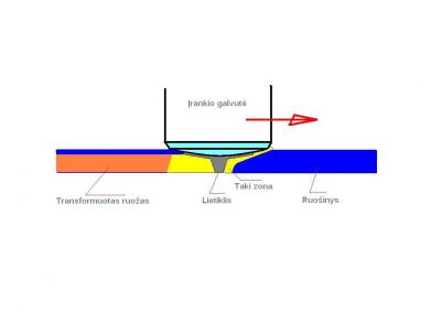

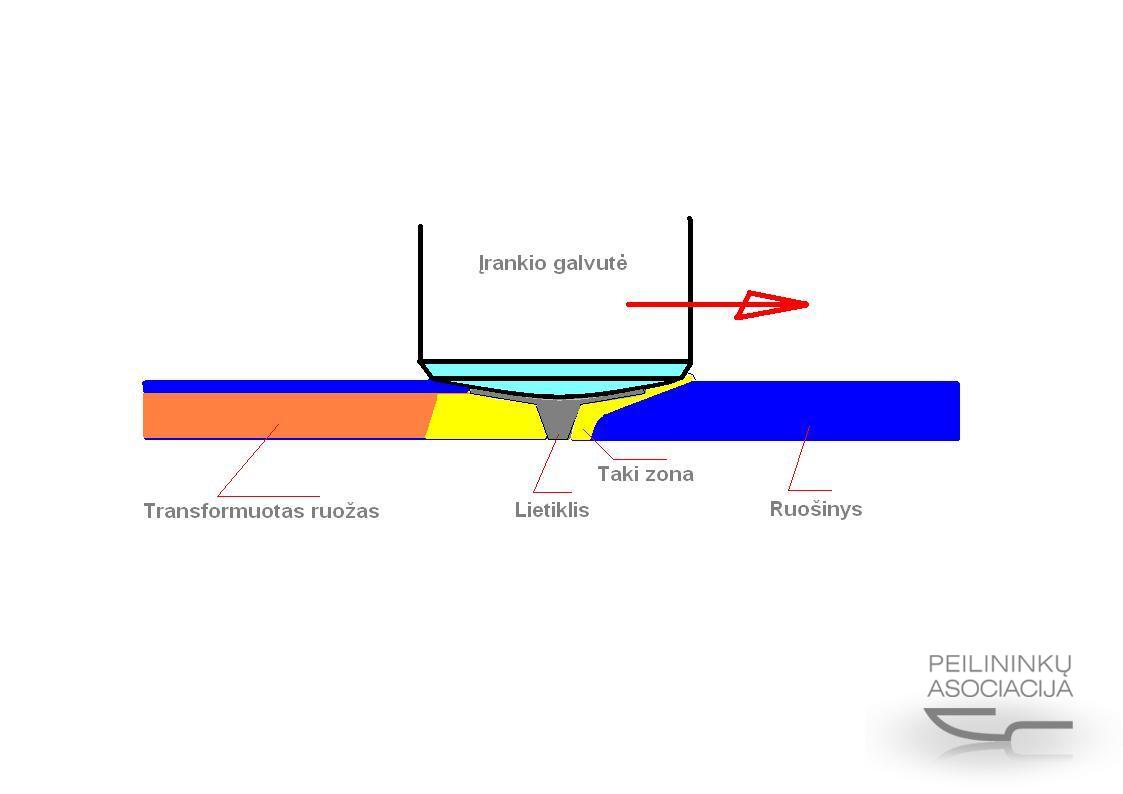

Friction forging proceso metu tam tikru greičiu besisukantis įrankis su lietikliu iš kietlydinio trintimi įkaitina plieną iki takumo ir po to plienas iš karto staigiai atvėsinamas argono dujomis. Po tokių procedūrų plieno struktūroje įvyksta virsmai, kurie suteikia apdorotam plieno ruožui naujas savybes.
O mano klausimas būtų toks: kam reikalingas ant lietiklio esantis "spenelis"?
Normalu
:) Labai dėkingai nuskilo, - tikrai išėmimas pirštui

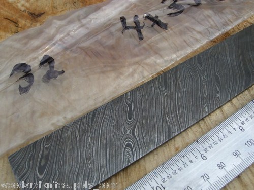

Nuotraukoje damaskinis plienas, sukaltas iš 1084 (tamsios vietos) ir 15N20 (šviesios vietos).
taviskis matyt iskart is abieju
o del terminio apdorojimo, po nuotraukos ikelimo, patarimai manau bus konkretesni
Naujai grūdinau kinietiškus kaltelius, o su jais ir geležtę iš ШX15. Ekspromtu, tai ir rezultatas atitinkamas:
Geras ekspromtas
O varge, kaip ją vidinės įtampos sudarkė...
Akivaizdžiai per staigus vėsinimas buvo.
Atsakymas priimtas.
Belieka sužinoti, ką kolega Kestutis ply tuo klausimu mano.
Kadangi daugiau niekas nieko pridurti nenori, tai šį metodą dar reikia populiariai apibendrinti ar visiems viskas aišku kas, kaip ir kodėl Friction Forged metu vyksta?
Jeigu viskas aišku, tuomet klausimo autoriui belieka įvardinti kam atitenka pereinamasis prizas (kartu su visomis privilegijomis
Galutinę teisę nuspręst norėčiau perleist tamstai
Mano nuomone pereinamąjį prizą kartu su visomis privilegijomis turėtų gaut TerMind
Tuštuma
Jeigu teisė nuspręst perleidžiama man, tai aš matau du kandidatus:
Kestutis ply nors ir nepilnai, bet pirmas ir savais žodžiais apibūdino proceso eigą bei padarinius;
TerMind pirmas išsamiausiai atsakė į likusią klausimo dalį.
Todėl manau, kad abiem pretendentams teisinga būtų užduoti kontrolinį klausimą, atsakyti į kurį nereikia nei anglų kalbos žinių, nei informacijos paieškos internete įgūdžių, o tereikia truputi pasamprotauti.
