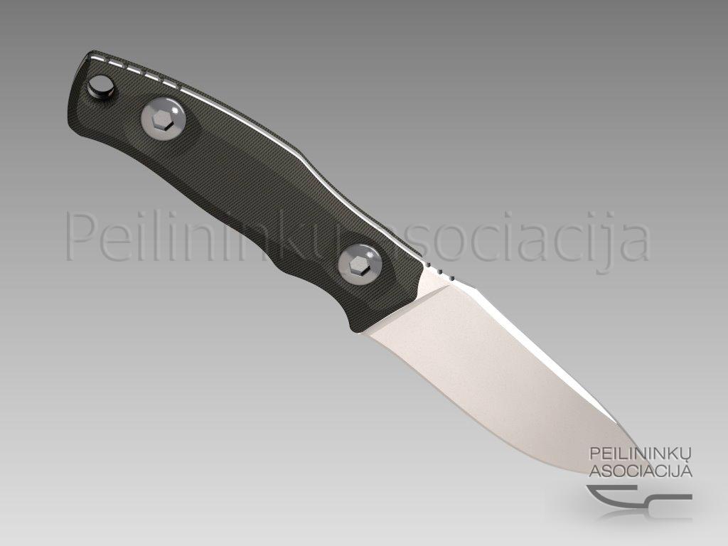

Nedaug yra dizainerių profesionaliai projektuojančių peilius, bet kas seniai lankosi Guns.ru, tikriausiai žino dalyvį "Sir_c4094e" ir jo darbus. Aleksejus yra padaręs nemažai projektų ir visi jie paliko labai gerą įspūdį. Tad 2009 m. pradžioje susitarus ir aptarus su juo įžanginę užduotį, beliko laukti, kol mūsų žodžiams bus suteiktas pavidalas...

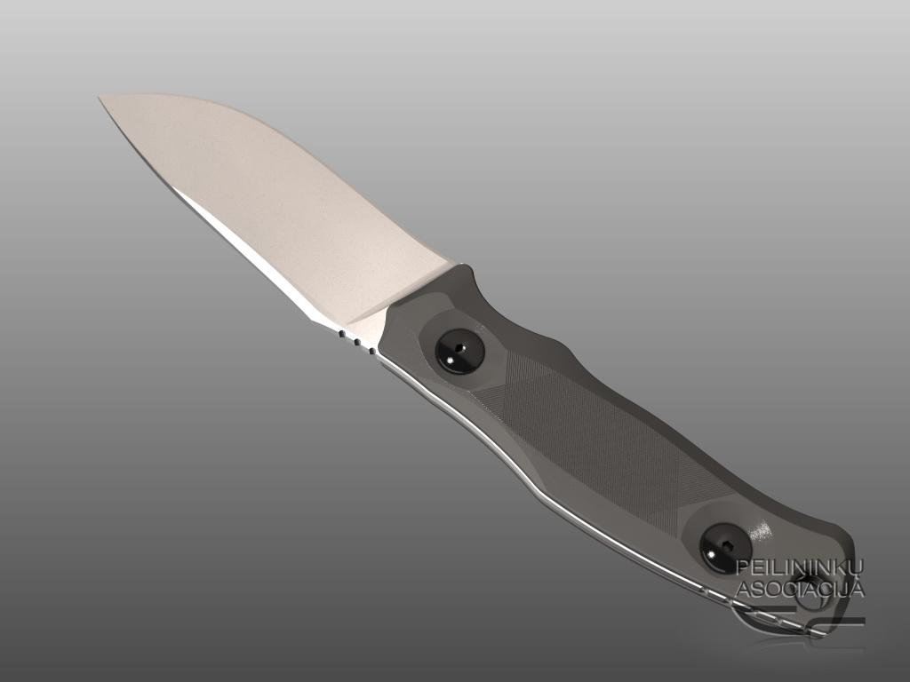

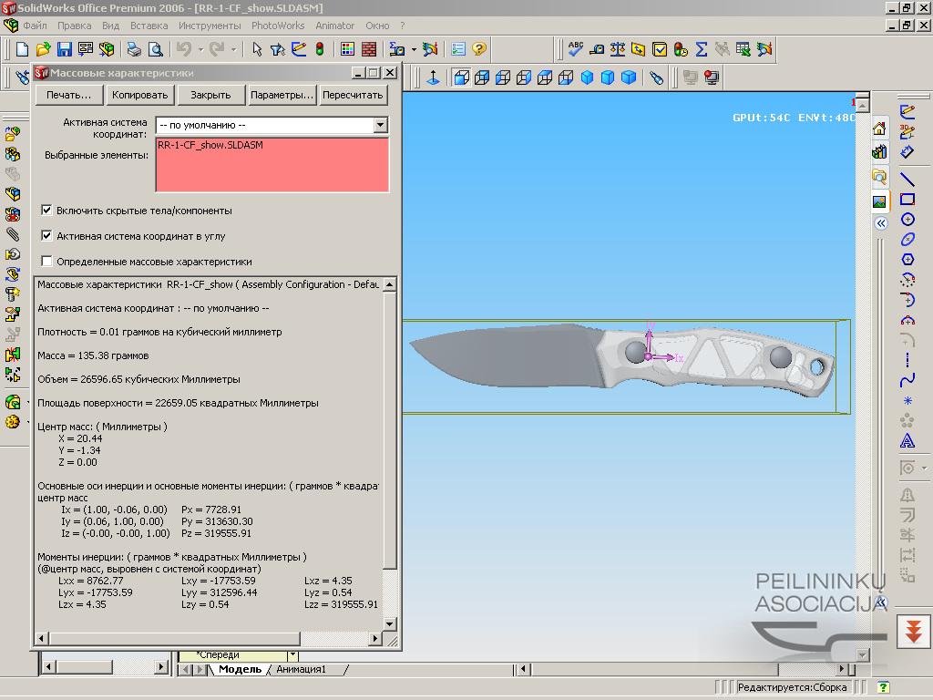

Ir visai netrukus derinimui buvo pateiktas pirminis projektas:
Ne viskas jame buvo gerai, bet pasitarus ir šį bei tą pakoregavus, galiausiai gavom tai, ko norėjom: dailus tiek ir su kriaunomis, tiek ir be jų, subalansuotas ir patogus, pritaikytas gerai pjauti bet tuo pat metu patvarus įvairiems krūviams.
Projektas buvo visuotinai patvirtintas ir gavo numerį: LPA-2008-01 Smile

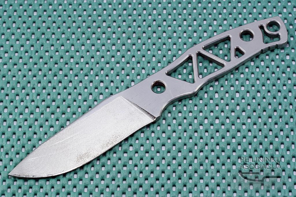

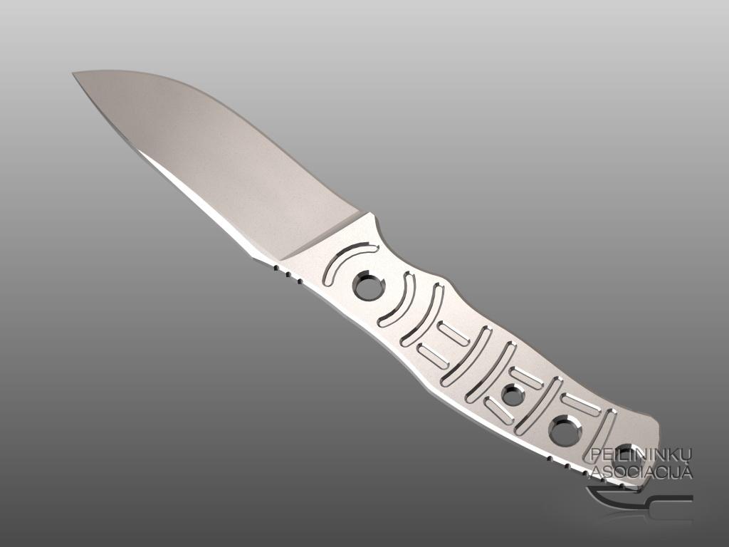

Iš pradžių planavom geležčių ir kriaunų frezavimo darbus užsakyti pas "Tormach" arba Reese Weiland, bet gavę jų sąmatas, nusprendėm ieškoti gamintojų Lietuvoje. Ir tuomet paaiškėjo, kad nedaug Lietuvoje yra įmonių, turinčių programuojamas CNC frezavimo stakles ir dar mažiau norinčių įvykdyti mūsų užsakymą. Tačiau gamintojo paieškos nebuvo bergždžios - užsakymą atlikti apsiėmė UAB "Baltec CNC Technologies".

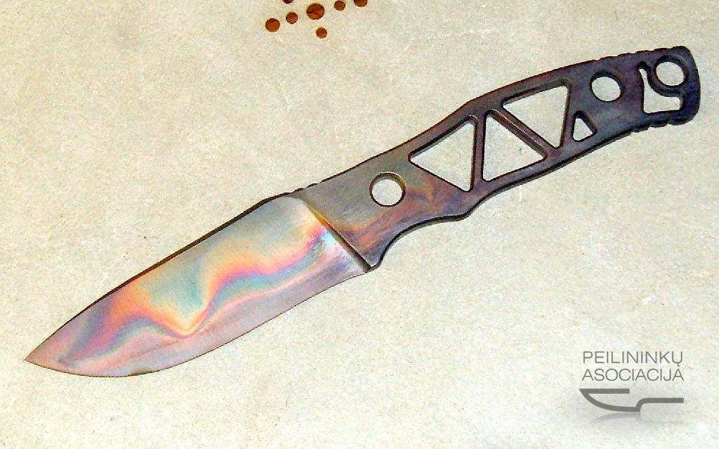

Sakoma, kad "pirmas blynas visada prisvyla". Matyt tame yra tiesos, nes jau užbaigus geležčių frezavimą paaiškėjo, kad grūdinant taip, kaip planuojame, t.y. vakuume, plieno paviršius išdegs mažiau, nei buvo projektuota, todėl po tolesnio apdirbimo ašmenų storis liks didesnis nei turėtų būti. Teko projektą koreguoti ir geležčių nuolydžius frezuoti papildomai.
Sekantis apmaudus "siurprizas" - gavus varžtus paaiškėjo, kad gamintojas padarė juos storesnius nei buvo numatyta, tad teko platinti kiaurymes geležtėse. O tai vėl papildomos laiko ir lėšų sąnaudos...

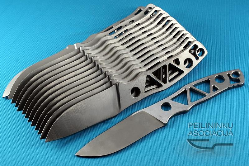

Atlikus visas būtinas korekcijas, Tomas nušlifavo geležtes ir 14 iš jų nukeliavo grūdinimui į Terminio apdorojimo centrą Varšuvoje, o likusios buvo atidėtos "vietiniam" grūdinimui.
Neimant domėn nemalonaus nuotykio, kad siuntinys su geležtėmis buvo kažkur tarp Lenkijos ir Lietuvos mėnesį pasiklydęs, grūdinimas vakuume su šaldymu skystame azote pavyko sėkmingai ir pateisino mūsų lūkesčius - švarus ir tiesus paviršius su 58-60 HRC. Beveik idealu. Smile
Geležtės vėl nukeliavo pas Tomą, kuris jas stropiai nušlifavo ir satinavo.

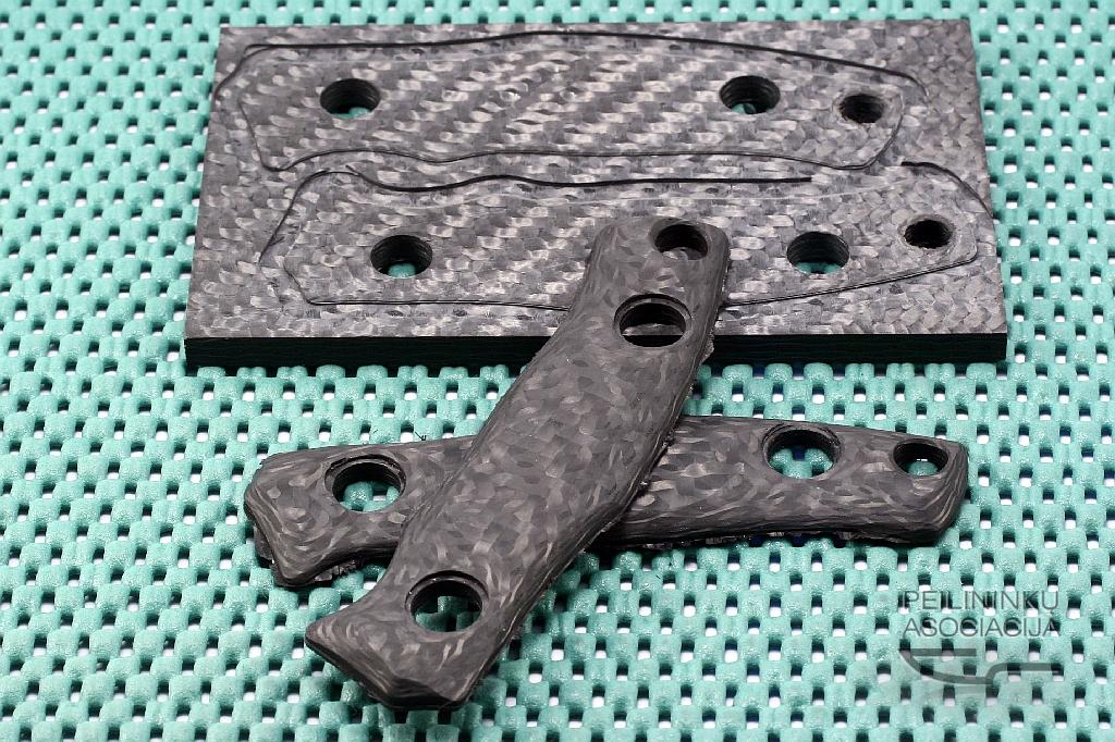

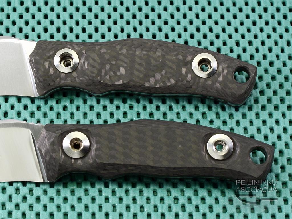

Sekantis etapas - kriaunos. Čia taip pat teko koreguoti projektą dėl didesnio geležtės storio ir kiaurymių, todėl dizaino autorius pasiūlė alternatyvą - kiek kitokias kriaunas:
Pagaminus bandomuosius pavyzdžius, naujasis variantas daugumai patiko, tad jis ir nukeliavo į gamybą:
Tiesa, kriaunos taip pat neišvengė "blyno", kadangi pirmiausia kreipėmės su užsakymu į AB Vilma, kuri turėjo reikiamą CNC įrangą ir patirtį apdorojant plastikus, tad atrodė, kad jokių problemų neturėtų kilti. Praėjo nemažai laiko kol galiausiai vieną dieną atėjo žinia: "užsakymas nebus vykdomas, nes anglies pluošto kompozitas jį frezuojant labai bjauriai dulka ir gadina frezas..." Laughing
Ne, tai ne.
Vėl kreipėmės į UAB "Baltec CNC Technologies" kur "bjaurusis" anglies pluošto kompozitas buvo sėkmingai įveiktas.

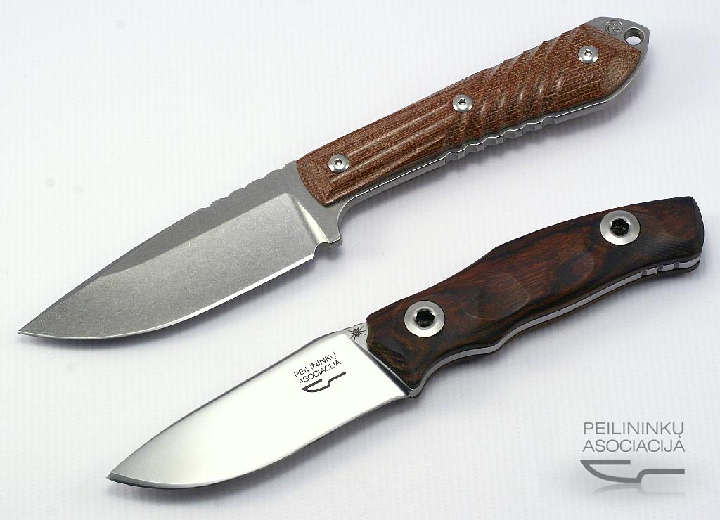

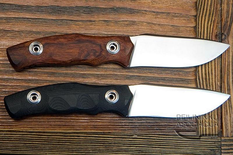

Įveikė jie ir G10, ir net medį sugebėjo išfrezuoti: Smile

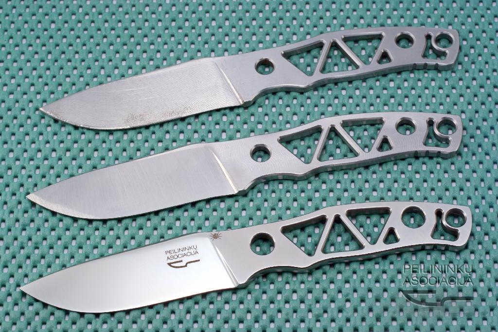

Toliau sekė geležčių graviravimas
galandinimas ir makštų gamyba.

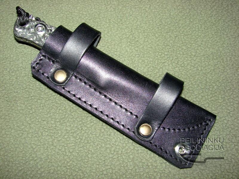

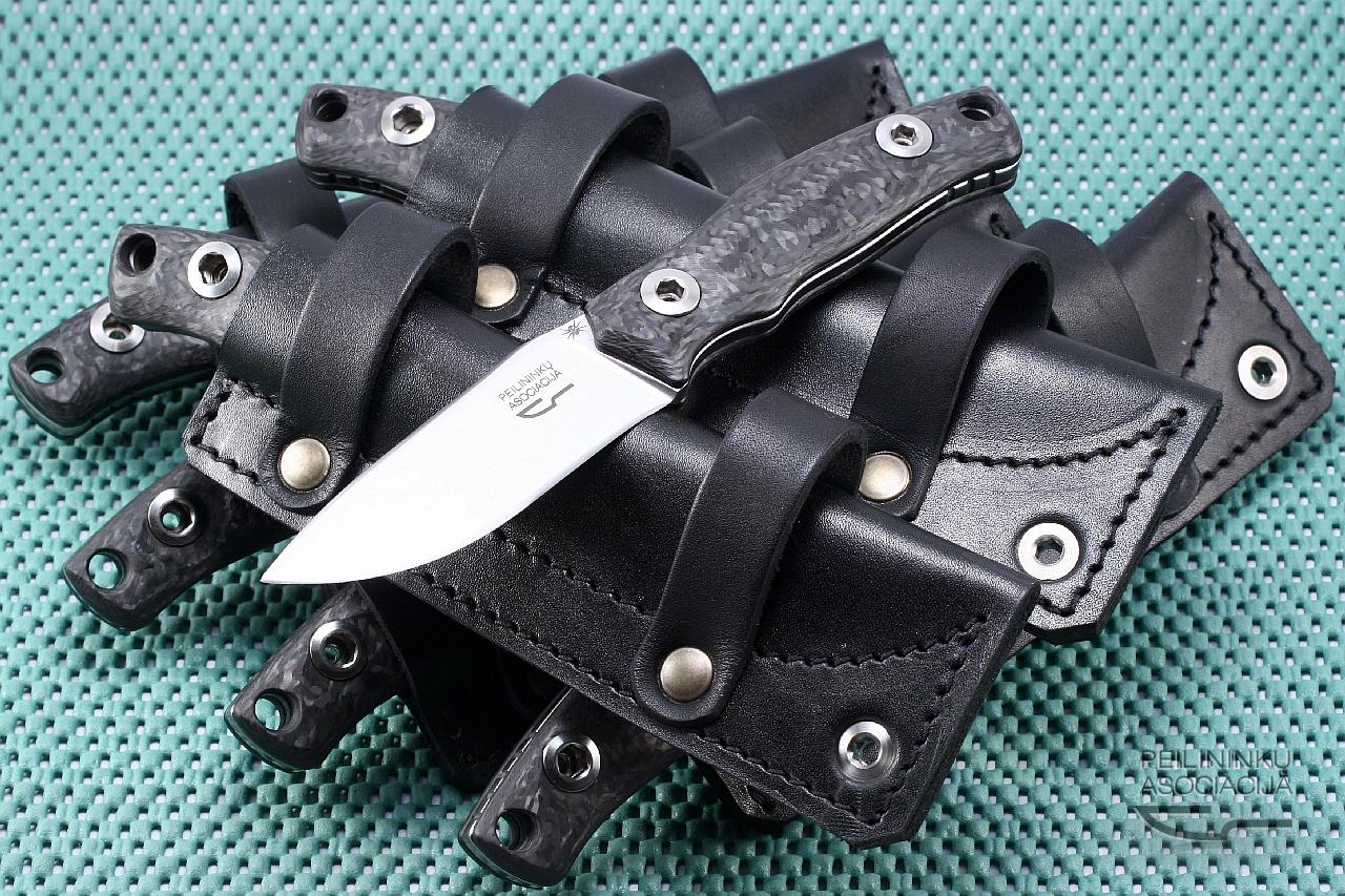

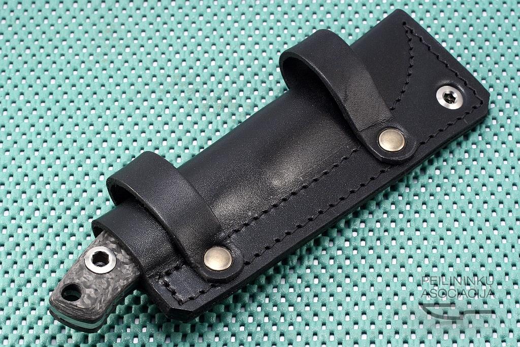

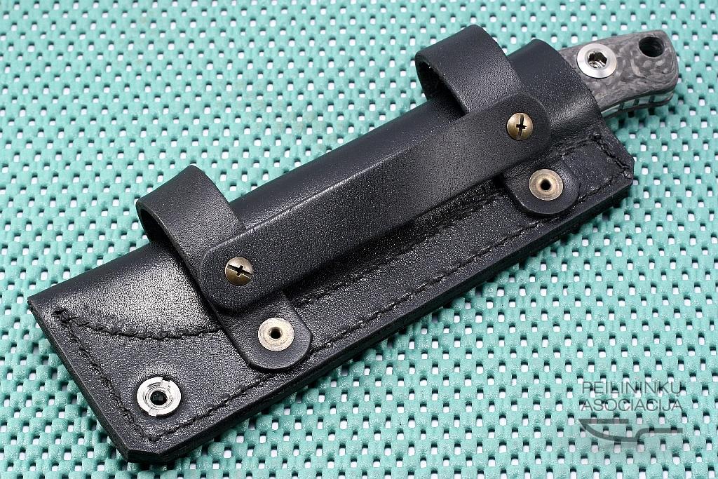

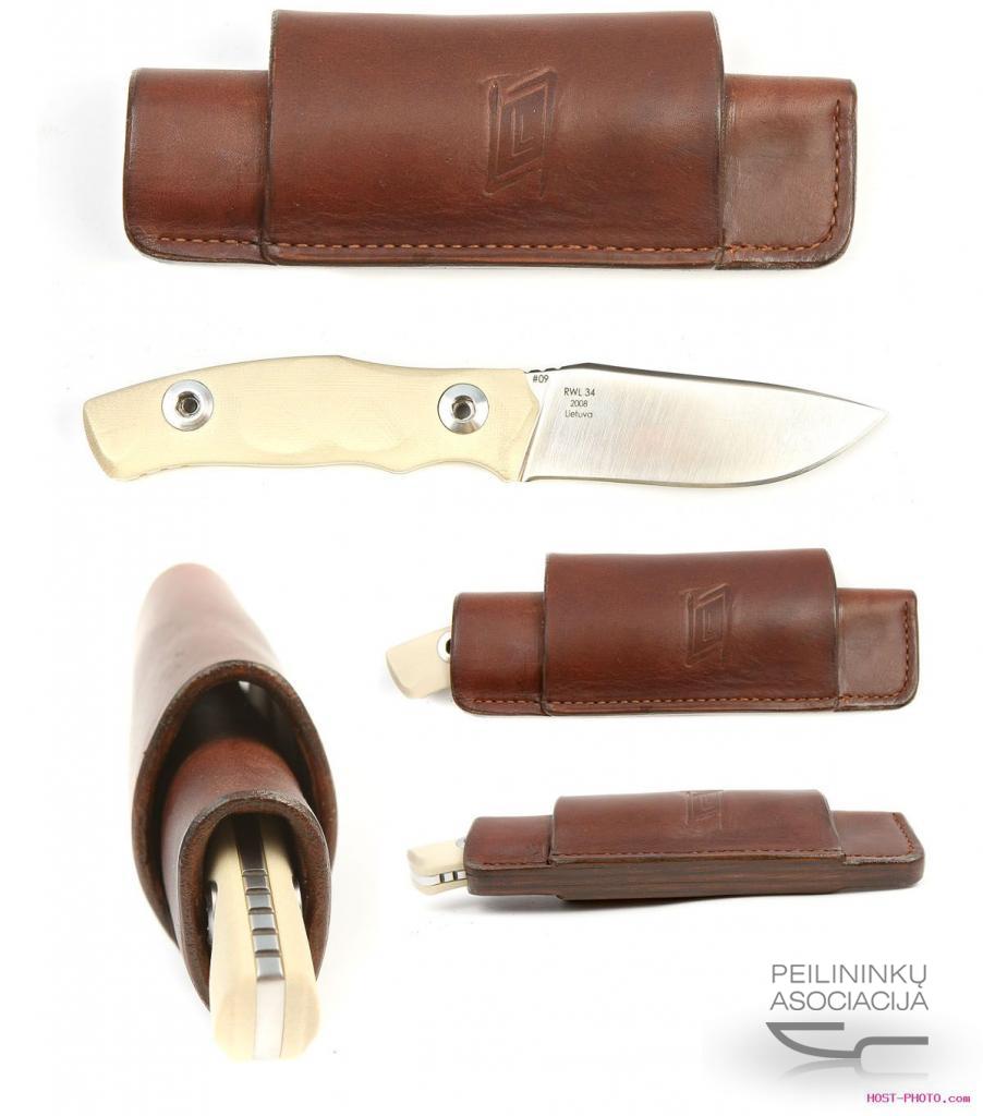

Odinės makštys - "darbinės". Ir nors yra praktiškos, bet laikinos,
nes kiek veliau bus pagamintos tikrosios - iš kancelekso.
O be to, dalis geležčių dar grūdinama kitu būdu, apie ką manau Tomas pats papasakos.

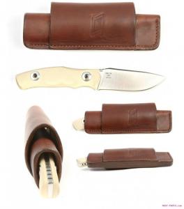

Dar vienas makštu variantas asociacijos peiliui.
Užspaudžiamos 'knopkės' atrodo kiek solidžiau, bet pamėginus pasidarė aišku kad tai labai nepatikima, užkliuvus lengvai atsisega. Šiaip šitas variantas man jau patinka, dabar reikia kažkiek panaudoti ir žirėt ką dar patobulinti.
Asociacijos peilio variacija
Asociacijos peilio variacija (nuotrauka iš čia): Smile

Tai tikrai profesionali
Tai tikrai profesionali gamyba. Mano nuomone, gal kiek per gilios makštys. Jei ne paslaptis - kiek kainavo visas projektas? Kiek vienetų užsakėte?

Viso gaminama 30 peilių. Pirmi 15-ka numeruotų peilių jau pagaminta ir išdalinta klubo nariams. Likę bus užbaigti kiek veliau.

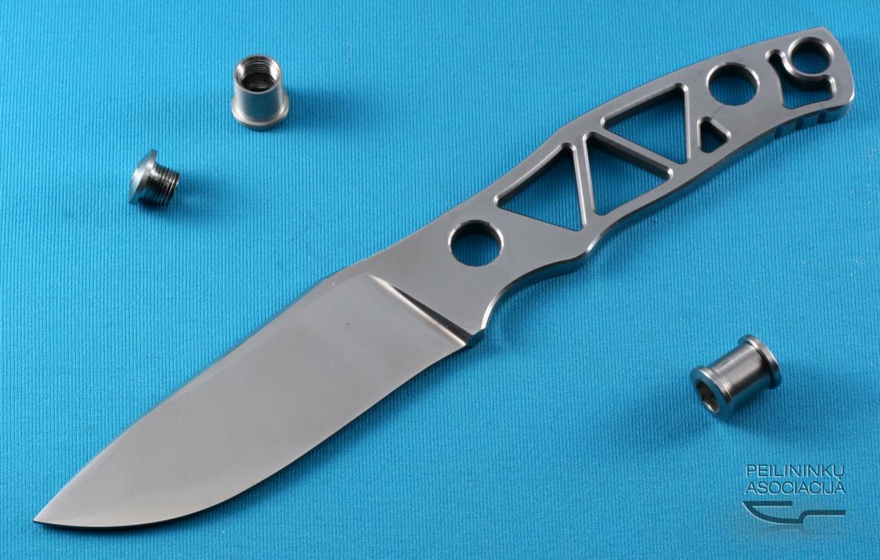

Dėl plieno.
RWL34 lakštais negaminamas, nes pirminis sortimentas yra strypai, kurie išvalcuojami tik į juostas.
Projektinis geležtės storis - 4,5 mm, todėl teko pirkti 5,2 mm storio plieno juostas.
Dėl CNC frezavimo.
Įvadinė užduotis buvo pagaminti 30 visiškai vienodų peilių, kurių tiek geležtė, tiek kriaunos yra gan sudėtingos formos. Patikimiausias ir be kitą ko pigiausias būdas pagaminti partija identiškų gaminių - frezavimas staklėmis su programine įranga.
Pasirinkus kitokį gamybos būdą, technologinis procesas būtų vykdomas atskiromis operacijomis skirtingais įrengimais, kas negarantuotų visų peilių identiškumo.
Be to, tik su CNC staklėkis įmanoma padaryti idealiai taisyklingas linijas ir kampus. Tai irgi buvo svarbu, nes peilis buvo suprojektuotas kaip "hi-tech" gaminys.
Dėl geležtės formų.
Kiaurymės rankenoje buvo daromos tam, kad peilio svorio centras būtų norimoje vietoje
ir tokiu būdu, kad rankena išliktu tvirta. Papildomai buvo siekiama parinkti kiaurymių formas ir išdėstymą taip, kad naudojant peilį be kriaunų, bendras geležtės vaizdas išliktų harmoningas.
Geležtės nuolydžiai plokšti. Iš pradžių jie buvo suformuoti radialine freza išilgai geležtės, po to frezos pėdsakai skersai nušlifuoti ant grinderio.
Dėl kriaunų.
Kolega O.Benderis jau citavo, kad visos peilio gamybai naudojamos medžiagos buvo pasirinktos neatsitiktinai.
Anglies pluošto kompozitas - viena iš patvariausių medžiagų, kokios šiandien naudojamos kriaunoms. Šis kompozitas yra lengvas, praktiškas ir nereikalauja jokios priežiūros. O be to, anglies pluošto raštas yra pakankamai dekoratyvus, kas pagal projekto sąlygas taip pat svarbu.
Dėl makštų.
Nuotraukoje parodytų makštų gylis buvo parinktas atsižvelgiant į peilio laikymo patikimumą, kai makštys dedamos išilgai diržo už nugaros. Kam tokiu būdu teko nešiotis peilį žino, kad kuo trumpesnės įsodinamos makštys, tuo didesnė tikimybė pamesti peilį ir atitinkamai didesnis psichologinis diskomfortas.
Jeigu makštys būtų pritaikytos tik vertikaliam pakabinimui, tuomet be abejonės jos gali būti ir trumpesnės.

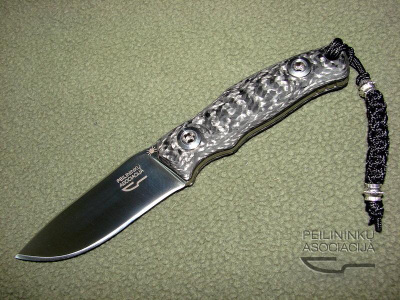

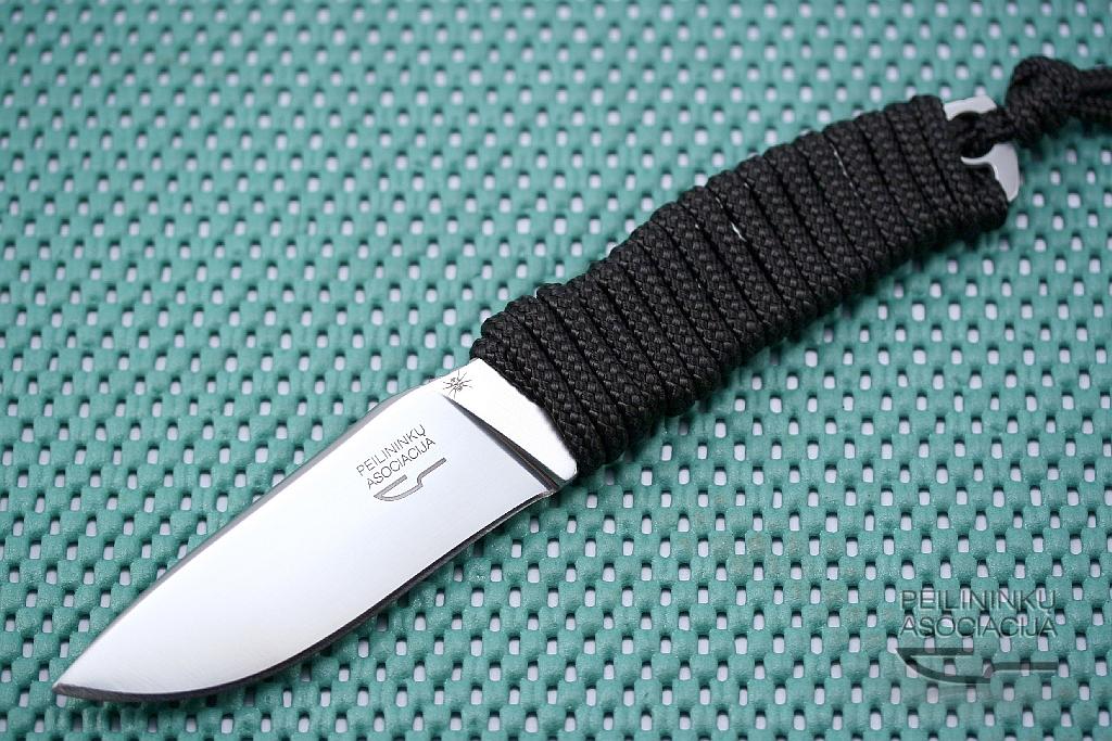

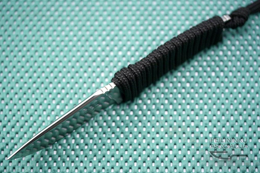

Dar kiek su kitokia rankena:
Dar kiek su kitokia rankena: Wink

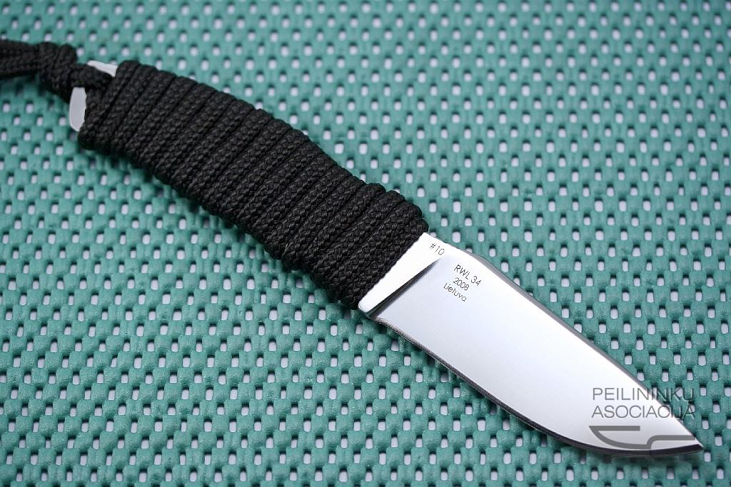

Apvijos priekyje sudvigubintos tam, kad susidarytų pastorinimas, fiksuojantis peilį odinėse makštyse.

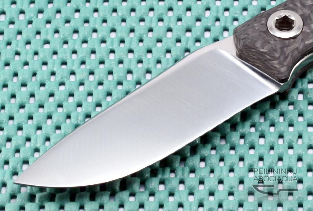

 Kai kas domėjosi CRK Nyala,
 Kai kas domėjosi CRK Nyala, tad įdedu palyginimui: Wink

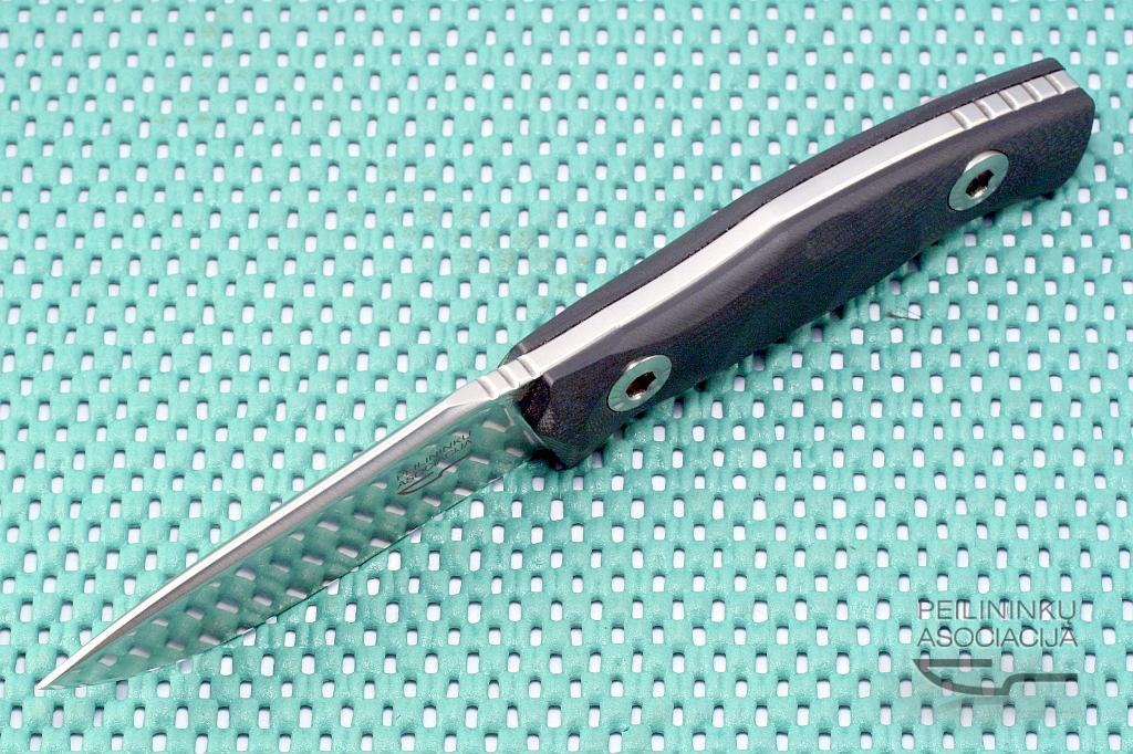

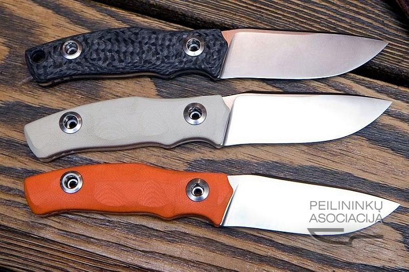

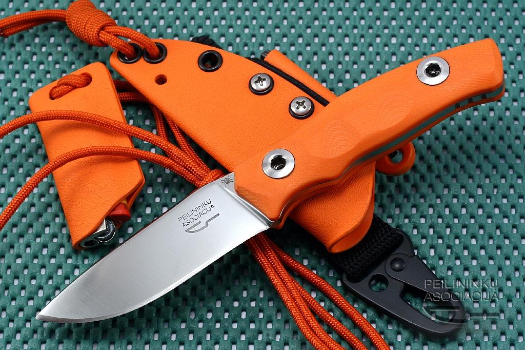

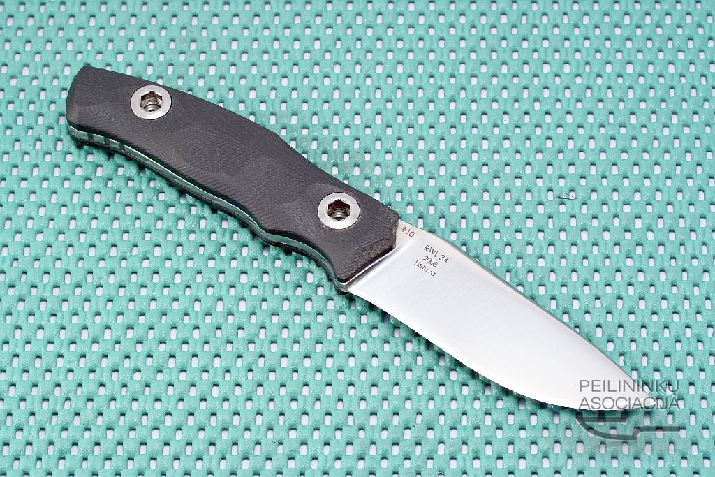

 Kad jau kaitalioju kriaunas,
 Kad jau kaitalioju kriaunas, tai ir įamžinau... Cool

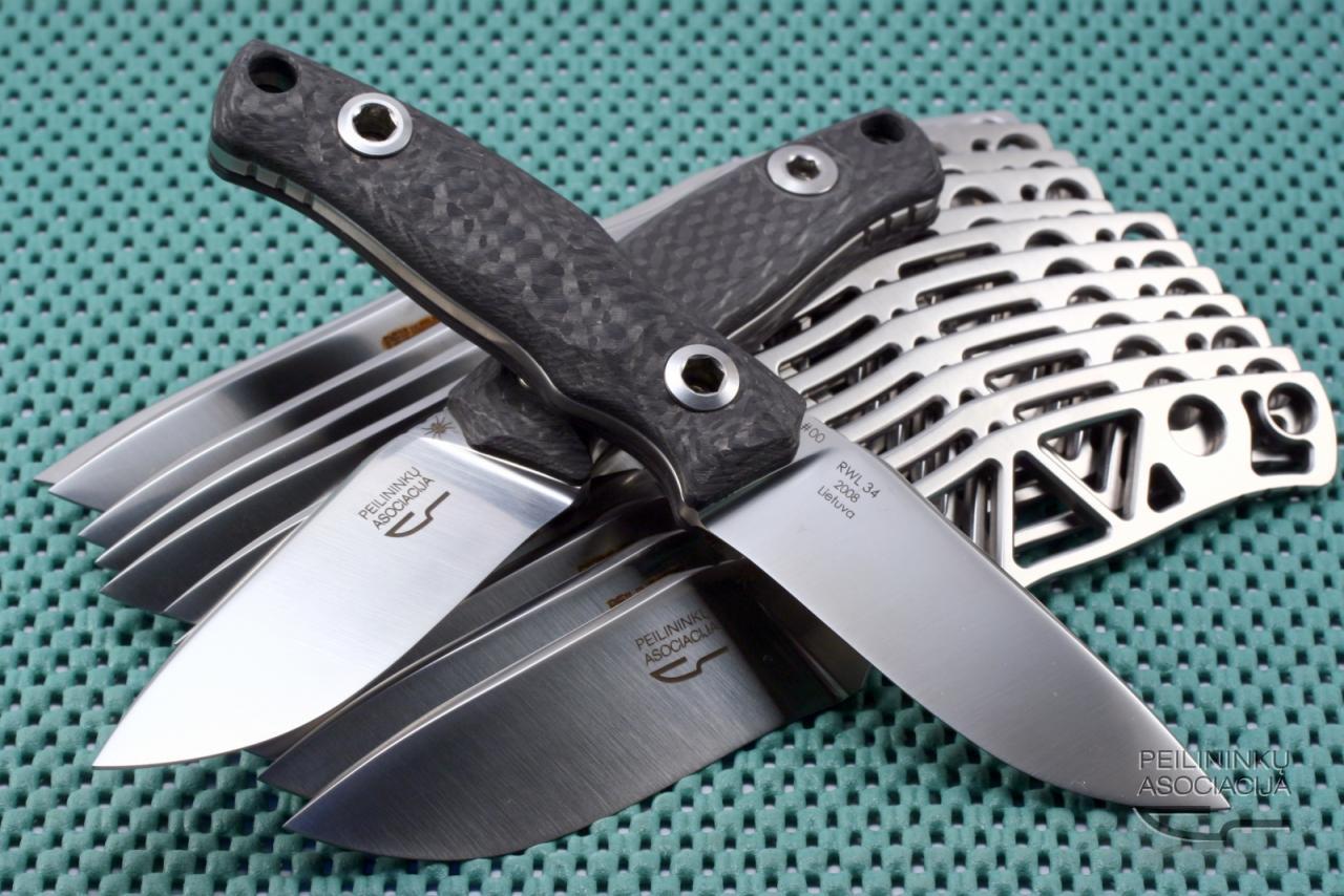

 Dar kelios
 Dar kelios nuotraukos:

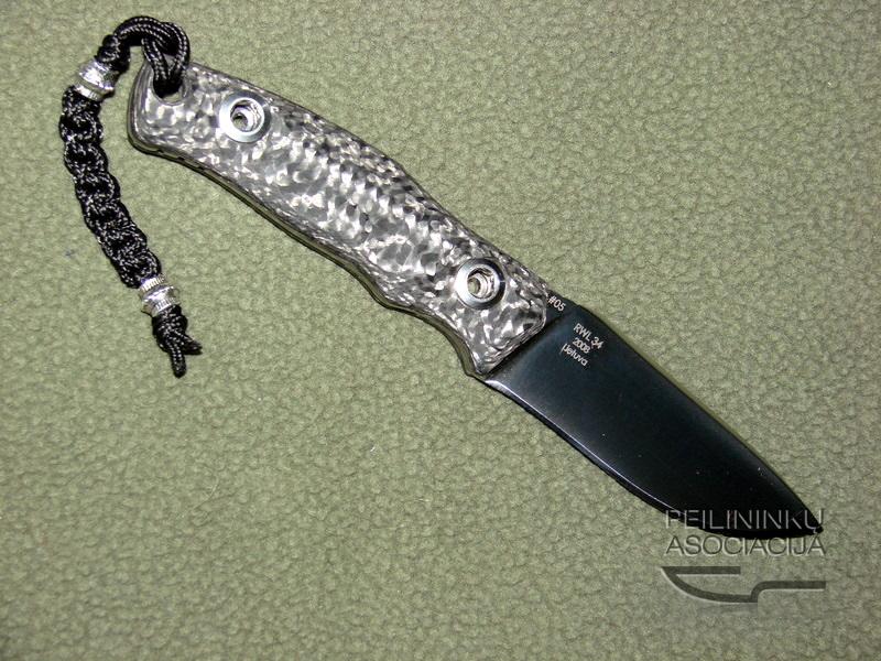

Geležtės po frezavimo, po pirminio šlifavimo ir satinuota po graviravimo

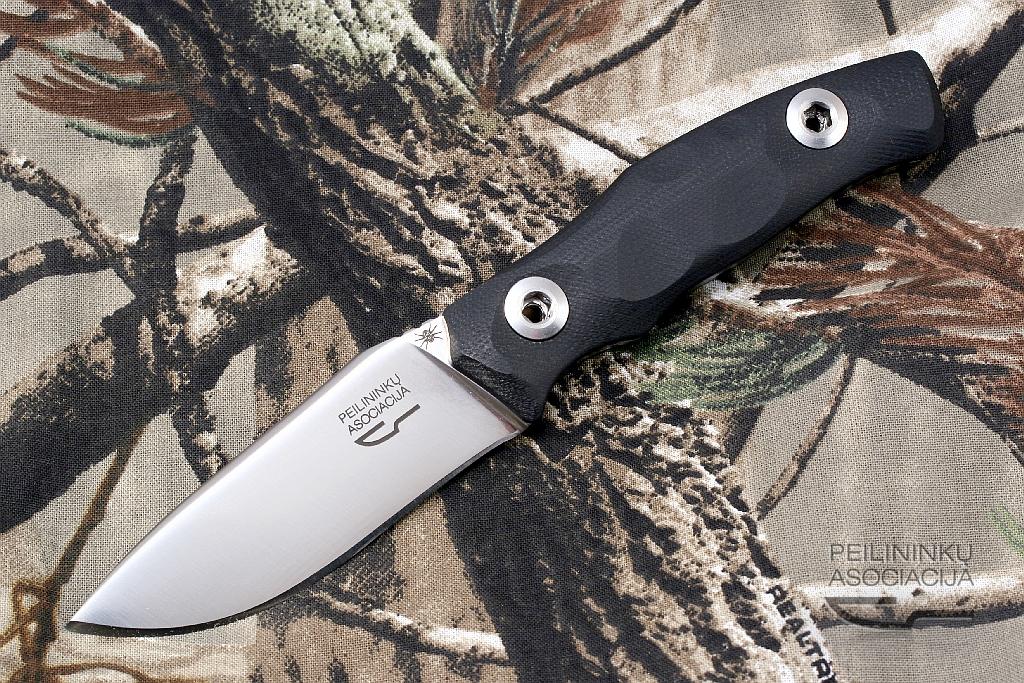

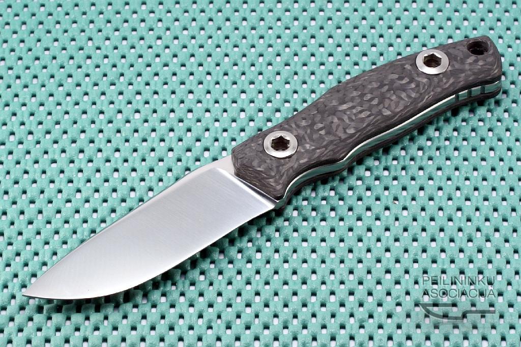

Karbonfibra "gyvai" atrodo gražiai, bet nuotraukose jos rašto struktūra nustelbia reljefą.
Tai akivaizdžiai iliustruoja kolegos juliaus nuotraukos:

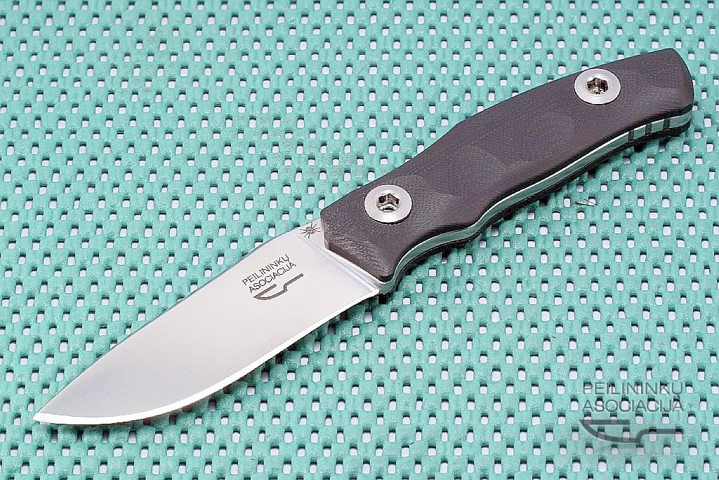

Todėl vieną iš peilių "aprengiau" juodomis G10 kriaunomis, kad nuotraukose geriau matytųsi kriaunų reljefas. Smile
