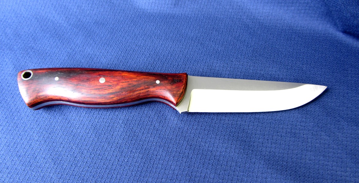

Tony rašė: Į darbinį peilį
Tony rašė:
Į darbinį peilį dėti prabangias kniedes....., ne ta klasė, nebent dėl estetinės išvaizdos Smile
Jei daryt iš rwl, elmax'o, tuomet galima galvot ir apie ironwood'a, titaninius varžtus, kniedes ir pan. (IMHO)
Bet mintis varijuoti su kniedėmis yra.. :)
Kuklinies. Smile Viskas su šio peilio klase tvarkoje. Ir medžiagos panaudotos neblogos, ir padarytas preciziškai bei su meile. Wink Darbinis peilis taip pat nusipelno būti dailus. Jei dar ir delne peilis guli smagiai, naudotis juo yra patogu, tuomet, būdamas puošnesnis, jis tiktai dar labiau džiugins.

Patinka. Tik norėtųsi
Patinka. Tik norėtųsi didelesnio skersmens prabangesnių kniedžių.
Igoris rašė: Patinka. Tik
Igoris rašė:
Arba tokių smulkių bet daugiau Smile ta prasme dėti kaip Giko peiliuose - ne per vidurį o abiejuose kraštuose.

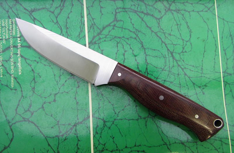

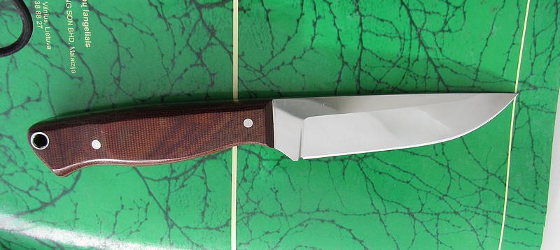

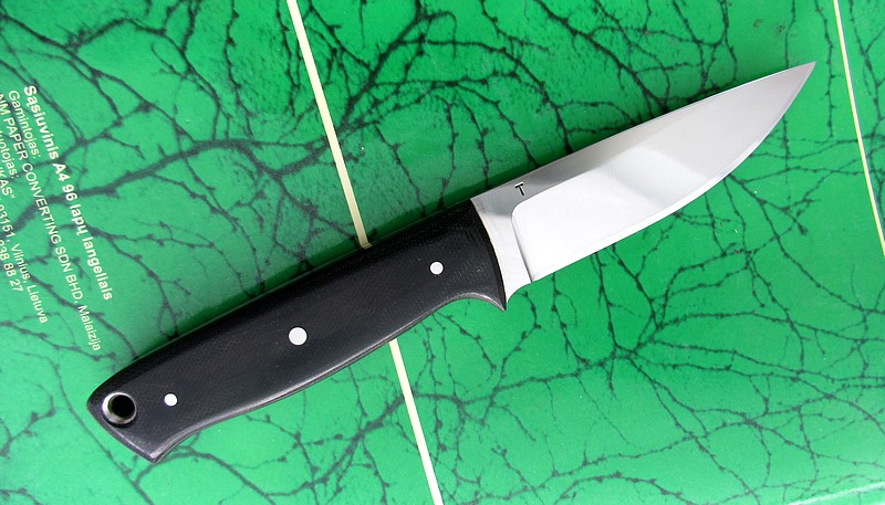

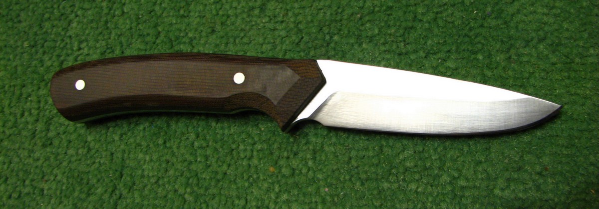

Dar vienas iš tos pačios
Dar vienas iš tos pačios serijos
Sandvik 12c27
Geležtės ilgis 115x30x3,5
Tony rašė: Dar vienas iš tos
Tony rašė:
Sandvik 12c27
Super!!! Geras-2 Su kniedėm galima paeksperimentuot ir padaryt jį puošnesniu, tikrai. Manau ir verta. Tačiau pati peiliuko koncepcija tikrai vykus Labas Tomai, kokiu kietumu grūdinai?
RP
RP portretas
Prisijungė: 2012-05-13
Labai smagiai atrodo ir
Labai smagiai atrodo ir vienas ir kitas Geras
Mažasisi visiškai super! net
Mažasisi visiškai super! Smile net tas atramos smaigalys man gerai žiūrisi Smile
Didesniajam norėtūsi kiek kitaip išdėliotų kniedžių. Formos ir išbaigimas abiejų super! Smile
Teisingi peiliukai, man
Teisingi peiliukai, man patiko Geras
Malonūs peiliukai. Paprasti
Malonūs peiliukai. Paprasti ir dailūs.
Silkinas rašė: Malonūs
+1 Geras
Tik mažajam aš atramos smaigalį kiek suapvalinčiau. Undecided

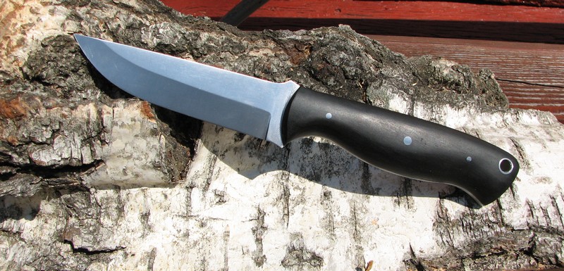

Susitvarkiau dažnio keitiklį
Susitvarkiau dažnio keitiklį tai ir įkvėpimas naujas paėmė Smile Keli nerodyti peiliukai, vienas EDC kitas paskirties aiškios neturi, bet kokiu atveju pritaikytas vyrams. Plienas sandvick 12c27, storiai 3,5mm. Mažojo bendras ilgis 20cm. geležtė 9cm.
Grūdinta 58-59Hrc.

Priešpaskutinis nė kiek
Priešpaskutinis nė kiek neblogesnis Taip
Paskutinis ypač
Paskutinis ypač Geras

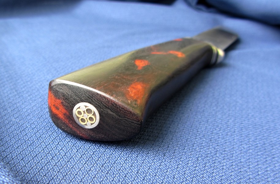

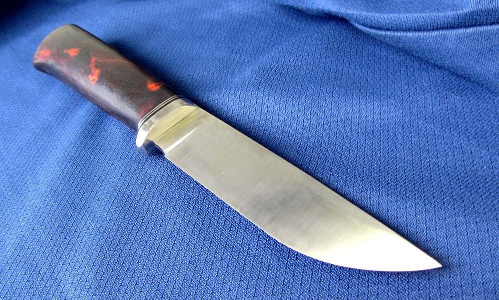

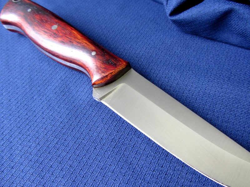

Šis buvo parodoje Kaune kas
Šis buvo parodoje Kaune kas matė matė kitokį, nes nutariau pakoreguoti įkotę, pakeista forma ir storis. Pleinas RWL-34, medis-egzotinis, neaiškus, kietas ir sunkiai apdirbamas. Apsauga SS, fibra, tarpinės irgi ss. Kietumas 63HRC

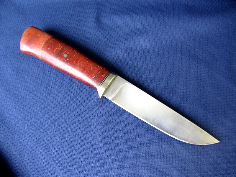

Sekantis irgi iš RWL-34, medis-ironwoodas, garda SS, fibra, intarpai ss.
Kietumas 63HRC

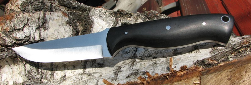

Mediena ebony, o dėl
Mediena ebony, o dėl viršutinės atramos nepatogumo nepastebėjau Nesuprantu , na o kam nepatiks galima su bet kokiu smirgeliu nusigalasti Wink , tik va kriaunas galėjau suvesti su viršutine apsauga, bet ta pastebėjau kai kriaunos jau buvo sulipdytos, kazkaip praziopsojau, ir tas jau "postfactum" perdarinėt nekilo rankos.
Tony rašė: ..., o dėl
Tony rašė:
..., o dėl viršutinės atramos nepatogumo nepastebėjau Nesuprantu , na o kam nepatiks galima su bet kokiu smirgeliu nusigalasti Wink
Dėl viršutinės atramos - čia individualaus įpročio reikalas, tad į mano repliką nekreipk dėmesio. Smile

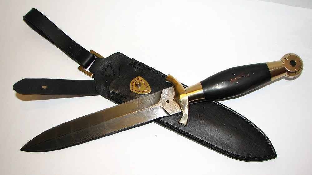

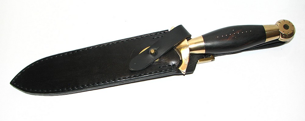

Vienas iš dvynių baigtas
Vienas iš dvynių baigtas kitas toks pats ir dar du panašūs tik be viršutinio peleko bus vėliau. plienas: sandvick 12c27, ~58hrc. Matmenys 230x110x27x3,8, satin finished.
Man asmeniškai viršutinė
Man asmeniškai viršutinė atrama nepatogi, bet visumoje - harmoningas peilis. Geras
Gražus daiktelis Beje, o
Gražus daiktelis Smile Beje, o kaip su policija ? Nesikabins ?
Silkinas rašė: Beje, o kaip
Jeigu nesinešiosi pasikabinęs ant diržo - neturį teisinio pagrindo kabintis. Wink

Geras O kokie matmenys?
Geras Geras-2 O kokie matmenys?
Kestutis ply rašė: O kokie
O kokie matmenys?
Tony prie aprašymo davė nuorodą, kur rašoma, kad geležtės ilgis 220 mm, plotis 35 mm, o storis apie 4,5 mm.
Lyginant pagal proporcijas, rankenos ilgis t.b. apie 150 mm. Wink

Man teko laimė šitą žvėrį
Man teko laimė šitą žvėrį palaikyti rankose ir net nufotografuoti. Įspūdis - kardas kaip reikiant Piratas Laughing
Tomai, įmesk dar kokia nuotrauką kaip rankoi atrodo, nes dabar gabaritų nesijaučia Laughing

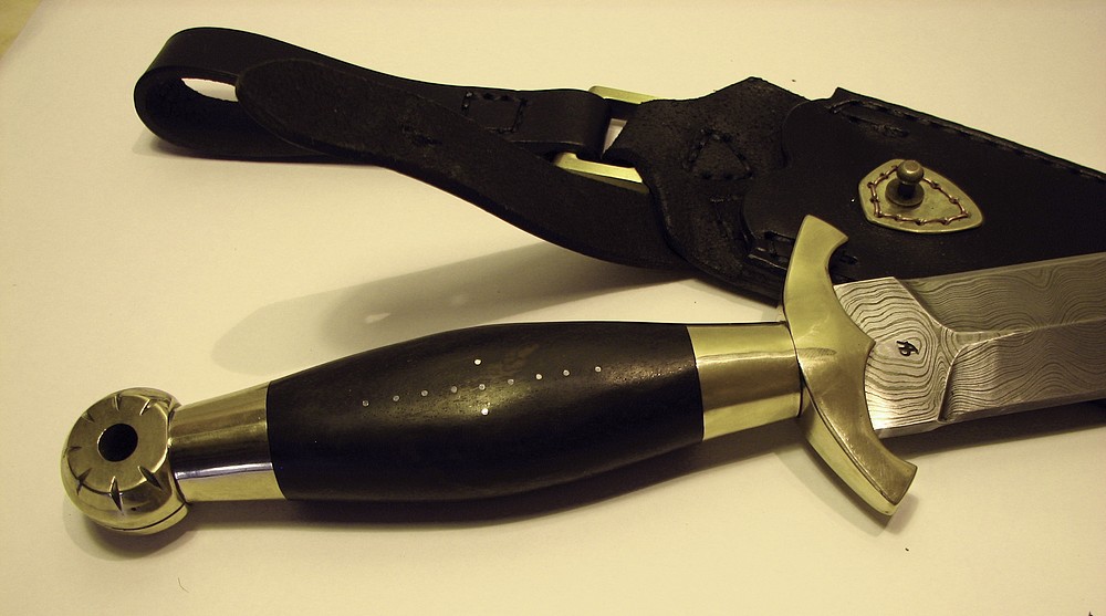

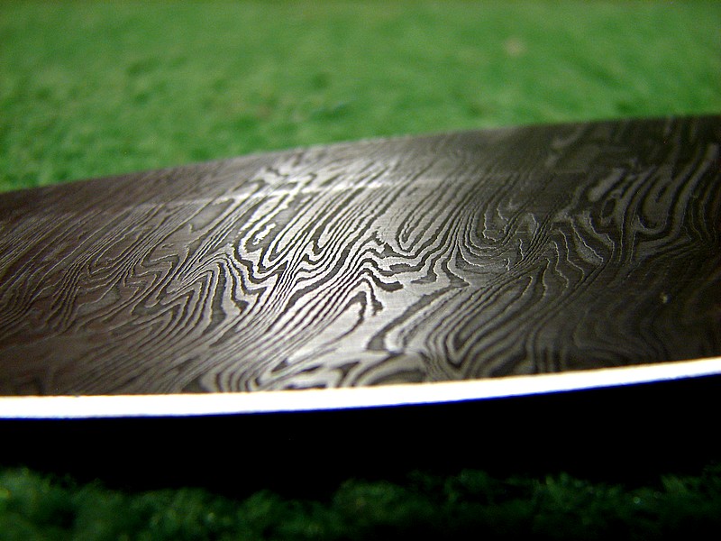

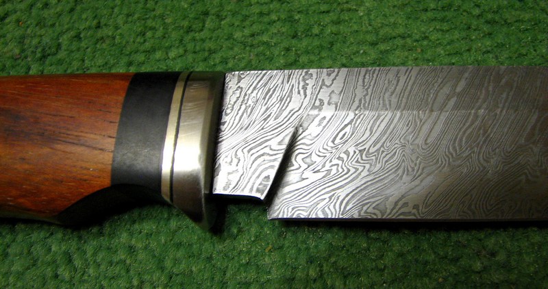

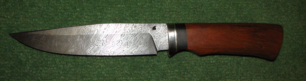

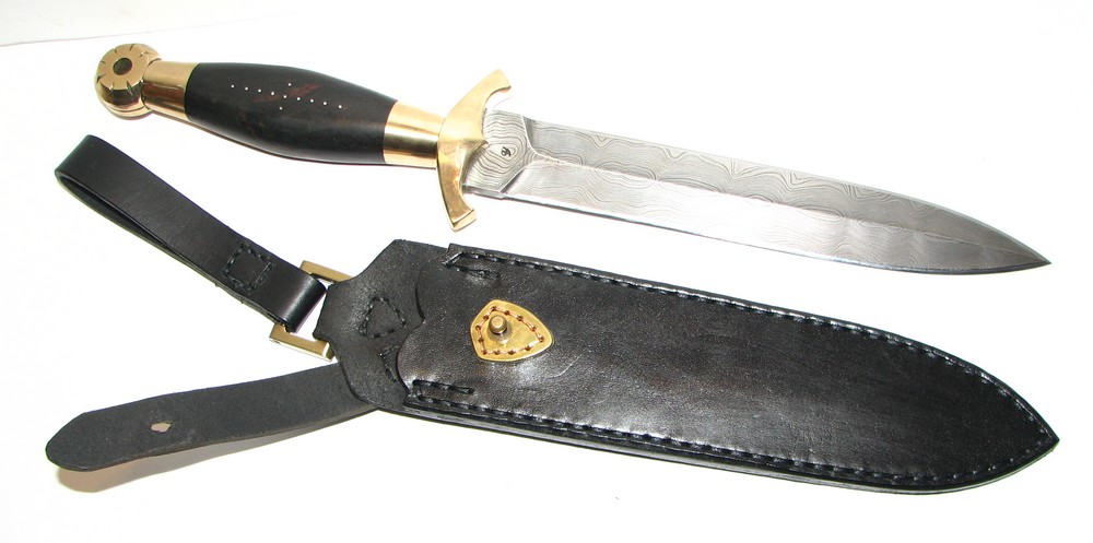

Na dar vienas gaminys
Na dar vienas gaminys pabaigtas tik si karta kiek kitoks
Gelezte:Biriukovo damaskas
Medžiagos:ebony, bronza, nerudyjancio plieno strypeliai.

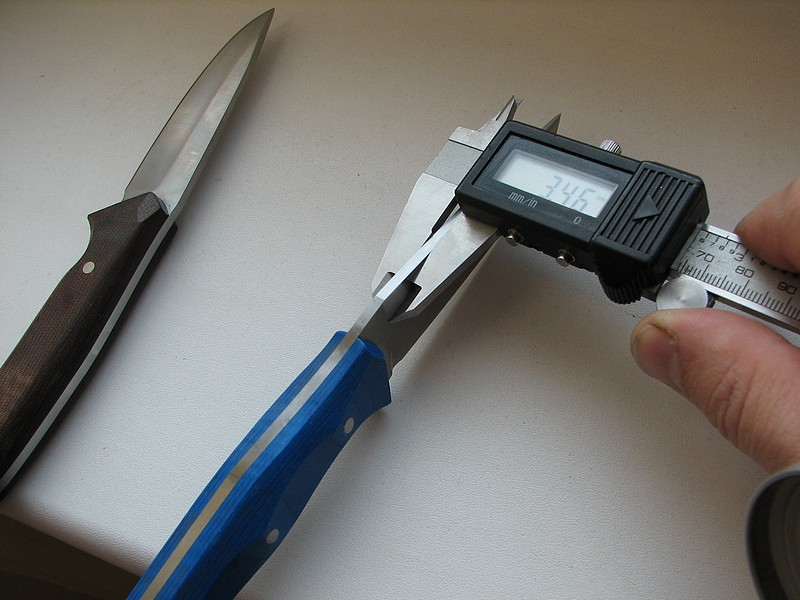

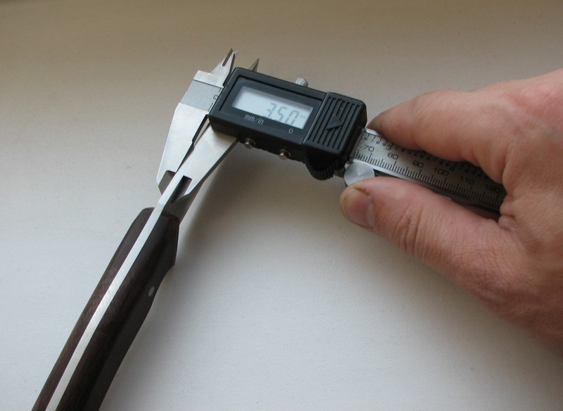

Man tai įdomu, kaip iš 3.5 mm
Man tai įdomu, kaip iš 3.5 mm karštai valcuoto plieno (paviršius labai grubus) gaunama 3.5 mm gatava geležtė. Beje, Linas iš AEB-L taip pat padaro 3.5 mm geležtes.
Visi plieno gamintojai ne rekomenduoja, o reikalauja nuo "juodo" paviršiaus nuimti 0.1-0.2 mm
Tony
Tony portretas
Tomas rašė: Man tai įdomu,
Tomas rašė:

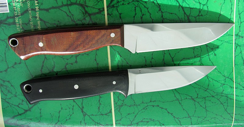

Na idomumo deliai nulekiau pamatuot. Pradžiai geležtes ir as dariau su danga, bet buvo pasibraižę tad teko nušlifuoti. Šlifavau iš kart su smulkaus rupumo juosta, del to daug paviršiaus dangos nenusieme, nes nereikia perejimo is stambaus rupumo juostu is mulkesnias del ko nusiima daugiau dangos(beje pavirsius nera toks labai grubus). Gelezte su danga buna kiek daugiau,nei 3,5mm Iš tikro nevisada matuoju tikslu stori jei dangos daug nenuiminėju, bet teisingiau turbut butu rasyt i mazesniaja puse 3,4mm. Atsiprasau.
Gražūs eksperimentai, Tony
Gražūs eksperimentai, Tony Geras-2 Man pasirodė, kad įdomus variantas (galbūt )būtų sukeitus geležtes pirmojo su antruoju.

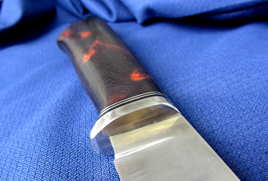

, Hrc58 šiuo atveju ne bėda, nors aišku plieno galimybės neišnaudotos. Nebent bus dideli norai AEB-L specifiką išnaudoti ir užgalasti peilį "į britvą". Manyčiau, kad padirbėjus teks galasti dažniau nei HRc60 atveju, bet ar tai problema?
Na šio peilio kaip ir antrojo neprojektavau konkrečiai paskirčiai, tad natūralu, kad rankenos dizainas ir ašmenų nuolydžiai atliekant vian ar kita darba gali pjautis. jei projektuočiai skurlupį ar medžio drozybos peili butų atsižvelgta ir į nuolydzius ir kriaunu ovalumus. Tai vis senosios mufelinės krosneles atgaivinimas ir grudinimo pirmieji bandymai su šia krosnele. Tomas davė daugiau AEB-L plieno likučių grudinimo bandymams atlikti(dekui jam) ir tuo tarpu susidraugauti su krosnele pries atliekant grudinimo darbus su tikslingai paruoštom geležtėm. Deje laiko stoka ir keltas paildomų nustume eksperimentus tolyn. Vienas iterptuku biriukovo gelezte, su kuria buvo problemos muitineje, bet is antro karto pavyko Andrejui issiusti ir geleztes atkeliavo iki manes.

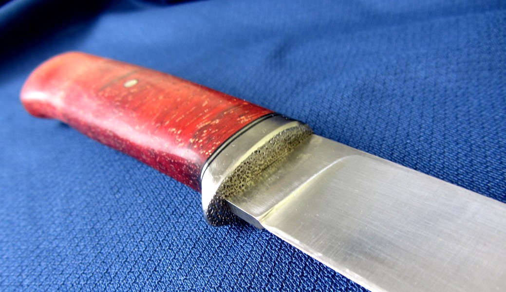

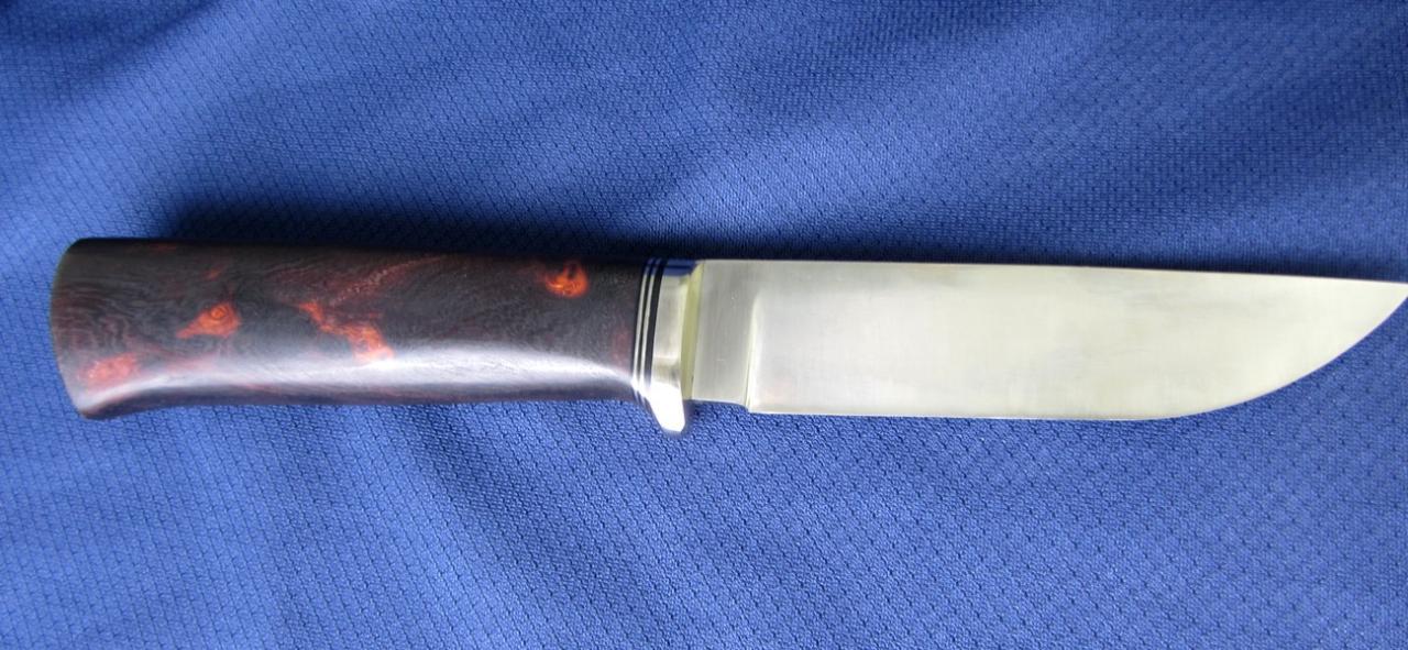

Medziagos:egzotinis kietmedis, intarpe ebony, Nisi, SS, ir black fiber.
Remus
Remus portretas
Prisijungė: 2009-12-27
Tony rašė: Vienas iterptuku
Tony rašė:
Gražus daiktas, tačiau atrodo kaip protokolinis/paradinis. Bent jau ant foto geležtė atrodo ilgoka (Rusijoje tokios mados Smile ), Įdomu kokia peilio paskirtis?
Tony
Tony portretas
Remus rašė: Įdomu kokia
Remus rašė:
Kaip ten kazkas is forumo minejo greiciausiai "lentyninis" Smile ne mano pasirinkimas . Peilis tikrai gana ilgas 28,5cm, gelezte 16cm.

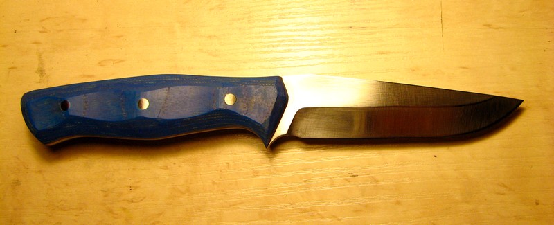

Šviesiai mėlyna. O cia kitas eksperimentinis variantas. Irgi AEB-L'as
