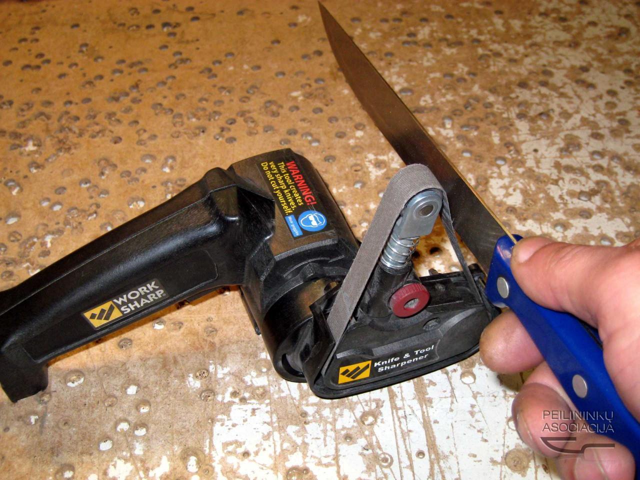

Ne karta maciau kaip nepaklause patarimo kolegos per dideliu kampu "pries plauka" pratrauke peili ir nupjove juostele.
Taip. Juostelė perpjaunama kaip taisyklė galandant "prieš plauką" be kampo laikiklio ir glaudžiant peilį ne visai lygiagrečiai juostelės plokštumai. Ir kai peilis jau būna pakankamai aštrus.
Tačiau galandimo pabaigoje porą kartų perbraukti "prieš plauką" reikia - taip lengviau pašalinti užvartos likučius. Tiesiog reikia pasistengti, kad peilis būtų laikomas lygiagrečiai juostelės plokštumai. Arba užsidėti kampo laikiklį.

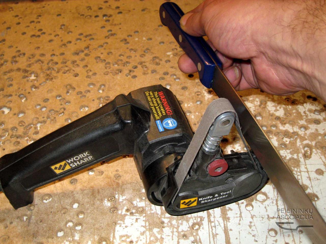

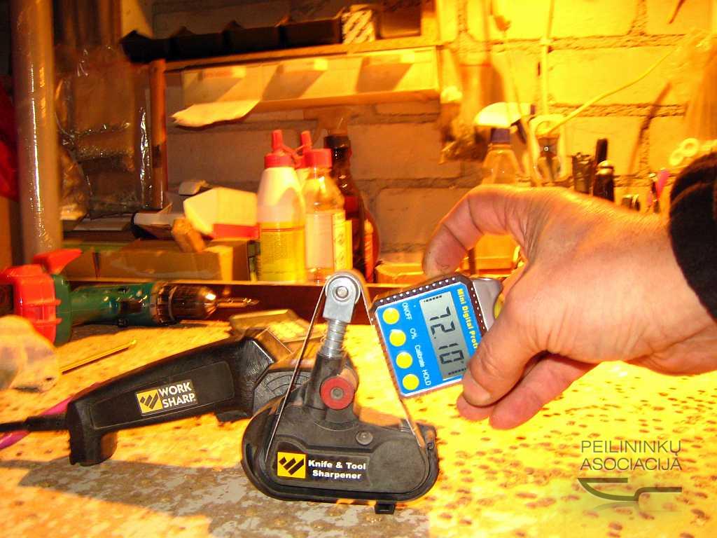

Jeigu laikysi peilį vertikaliai - standartiškai kampas ~18* į vieną pusę arba ~36* bendras. Norint tiksliai "sugaudyti" kitokius kampus, reikia arba daryti lentelę, kokiam kampui kokio storio įdėklus dėti po rankenos galu, arba teks naudoti kampamatį:
Jeigu laikysi peilį vertikaliai - standartiškai kampas ~18* į vieną pusę arba ~36* bendras. Norint tiksliai "sugaudyti" kitokius kampus, reikia arba daryti lentelę, kokiam kampui kokio storio įdėklus dėti po rankenos galu, arba teks naudoti kampamatį: ;)
Viskas toj vietoj aišku. Tik norėjau akcentuoti, kad "atmušus" ranką, galima apsieiti ir be rėmelio su atramomis geležtei. Nustačius norimą juostelės pasvirimo kampą, belieka išlaikyti peilį vertikaliai. Analogija su galandinimu Spyderco Triangle galąstuvu. Turėjau omenyje geležtės orientavimą, o ne judėjimo trajektoriją galandant.

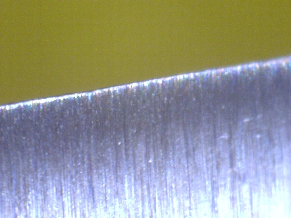

Šiandien išbandžiau - viskas gerai. Graužia žinoma agresyviai, bet kai stipriai nespaudi, A6 ir net A16 duoda visai neblogą rezultatą:
Minkštiems legiruotiems plienams pats tas.

Bandyk su tuo pačiu vienaip, kitaip, kol "pagausi" kas ten su tuo smaigaliu vyksta. Tuomet nesunkiai atstatysi smaigalius ir tiems, kur anksčiau užapvalinai.
na reiks bandyt rankelę atmušti, kad kampa išlaikyt .
Pabandžiau ant mažo lenktinuko, tai kažkaip atšipo .

Abrazyvas lieka ant to plasmasinio kampo išlaikymo pričendalo ir braukdamas subraižai paviršių.
Nuimk jį ir galąsj tiesiai ant juostos.

ką blogai darau galąsdamas virtuvinį peilį, kad lieka ~10mm aukščiau ašmenų perbrėžimas per visa peilio ilgi ir iš abiejų pusių ? Negi tas plastikas gali taip braižyti? Peilio paviršius satinuotas.
Braižo ne plastikas, o ant jo nusėdusios abrazyvo dulkės.
Kad nebraižytų - reikia dažniau išvalyti laikiklio vidų.
Kai kiek apsiprasi su galąstuvu - laikiklius galima iš vis nuimti ir galąsti be jų.

Noriu paklausti turinčius šį gakastuvą, kaip peiliukų pagalandinimo kokybė ? Žiūrėjau medžiagą yuotubėje, tai ten galandinami peiliai kaip nekokybiškai pjovė bandomą popieriaus lapą prieš galandinimą, panašiai ir po galandinimo. Kame čia šaknys ? Kaip jums sekasi galąsti šiuo aparatu ?

Alex.P dalinasi patirtim. Juostos pasvirimo kampo nustatymas žinutėje #510
