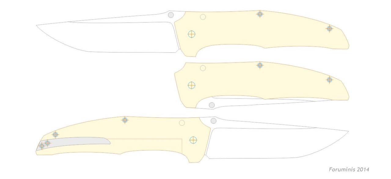

O preliminariais duomenimis,
O preliminariais duomenimis, kokia kaina minimali būtų ? Smile
Ugnius rašė: O preliminariais
Ugnius rašė:
O preliminariais duomenimis, kokia kaina minimali būtų ? :)
Preliminariai, gaminant 20-40 lenktinių iš nebrangių bet gerų medžiagų ir viską darant kokybiškai, įmanoma sutilpti į ~700 Lt.
Techninės charakteristikos būtų maždaug tokios: Geležtė: RWL34 (HRC62+), plokšti nuolydžiai, smulkus galtavimas arba mašininis satinas, ilgis 95 mm
Rankena: Titaninis rėmas su užraktu frame-lock (titanas smėliuotas+galtuotas+anoduotas), antra kriauna tekstūruota arba šlifuota G10 (spalva būtų mūsu pasirinkimui), ilgis 120 mm
Segtukas: Titaninis, anoduotas, lenktas, tvirtinamas rankenos gale
Furnitūra: Varžtai, ašis ir stop pinas (paslėptas) iš grūdinto nerūdijančio plieno, bronzinės tarpinės, G10 kriaunoje nerūdijančio plieno intarpas po tarpine.
Siūlomas dizainas:
Gamintų bendraautorių kolektyvas "Balt & Ko". Smile
Kaelan
Kaelan portretas
Prisijungė: 2013-09-13
Ar teisingai supratau, kad
Ar teisingai supratau, kad G10 kriauna bus be liner'io? Jei taip ar tvirtai laikysis stop pin'as vien G10? Ar numatyta lanyard hole ir ar clip'sas bus keičiamų pozicijų/pusių?
Loptar
Loptar portretas
Prisijungė: 2012-03-01
Kaelan rašė: Ar teisingai
Kaelan rašė:
Taip
Kaelan rašė:
Pin'as laikysis.
Kaelan rašė:
Ar numatyta lanyard hole<...>
Dėl virvelės skylės, galima opcija noriu/nenoriu, vieta iš principo numatyta Smile
Kaelan rašė:
<...>ir ar clip'sas bus keičiamu?
Tik "tip up" ir tik titano pusėje.

_Vladas_ rašė: Siūlomas
Siūlomas dizainas:
Gamintų bendraautorių kolektyvas "Balt & Ko". :)
Geras-2
P.S. Siūlomas šis vienas galutinis dizainas, ar bus dar variantų aptarimui/balsavimui?

Martyns rašė: P.S. Siūlomas
Martyns rašė:
Kaip foruminio, dizaino variantas 1, plienas 1, G10 spalvų 3 (vėliau bus pranešta).
Jokių pakeitimų konstruktyve.
Jokių foruminio kastomizacijų.
P.S.
Visada buvo ir yra galimybė siūlyti kitus dizainus, gamintojus ir t.t.
