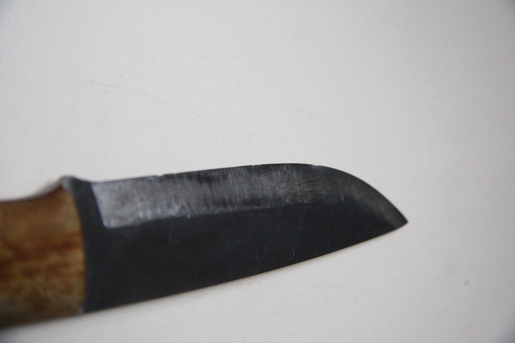

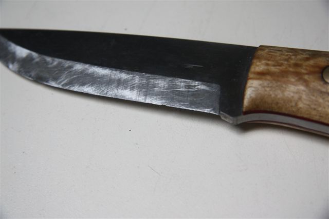

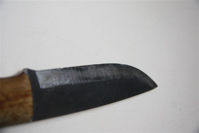

Štai kaip atrodo enzo trapper
Štai kaip atrodo enzo trapper O1 ašmuo po 2- jų buškraft'ų. Sutrupėjo visas ašmuo...
O ko dar tikėtis? Ašmenys kokių 20 laipsnių kampu suvesti į nulį. Natūralus rezultatas. Kito ir nebus... Vat jei šį peilš pergalasti ant 30-35 laipsnių, tada kitas reikalas.... Nors pas ENZO dauguma peilių į nulį suvesti. Netgi iš D2....

Taip... įrodymas, kad
Taip... Surprised įrodymas, kad buškrafto peiliui reikia minkštesnio plieno. O ką tokio su juo darei? Gal drožinėjai ką nors iš akmens? Smile

Tai tad kaip ir nesupratau,
Tai tad kaip ir nesupratau, maniau, kad O1 jau yra pakankamai minkštas - bet pasirodo ne, o su juo prie akmenų ar metalų nebuvau su ašmenimis prisilietęs, tiesiog naudojau viskam kam naudojamas peilis - pjausčiau viską , skaptavau, drožinėjau - skėliau malkas, buvo pjaustoma mėsa - dešra, perskelta keletas vištos kaulų (? iki šiol skeliant vištos krutinės kaulus su žymiai prastesniais peiliais nieko nenutiko)... drožiamos drožlės laužo užkurimui lijant... vat po to drožinėjimo ir pastebėjau pirmuosius nutrupėjimus..
Taip, kad mano išvada - enzo buškraftui netikęs, o ką kalbėt apie išgyvenimą... 15 litų vertės Mora clipper (carbon HRC 60 bent taip teigia mora) praėjęs ir akmenis ir vinis - tokių šposų nedaro.
