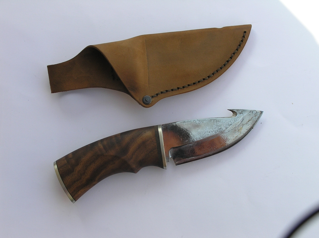

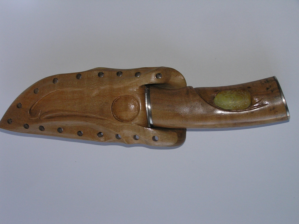

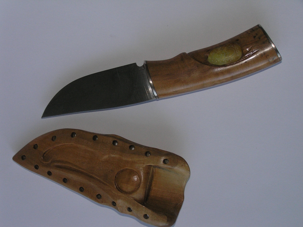

Sveiki, rašau pirmą ir tikiuosi ne paskutinį kartą. Noriu pateikti Jūsų teismui pirmuosius savo gaminius (irgi tikiuosi ne paskutinius). Senokai domiuosi peilių gamyba, bet tik nesenai pasidariau kalvę ir kažką bandau padaryti. Šie peiliai daugiau dekoratyvinės paskirties, tačiau aišku naudoti galima (buityje Laughing ), geležtes atkaliau iš rusiško "rašpilio", medis - riešutmedis, kaulas, šiek tiek gintaro. Geležtės normalizuotos, negrūdintos (kol kas trūksta praktikos Undecided ), rankenos alyvuotos tiko aliejumi.
extrasens
extrasens portretas
Plunge
Prisijungė: 2013-07-16
grazus peiliai, tik del
grazus peiliai, tik del makstu idomu paliko, ar gelezte nesiekia kniedziu, nors jos ir zalvarines, nieko blogo nepadarys, taciau visgi metalas su metalu saveikauja... Ar ne geriau butu susiuti?

extrasens rašė: grazus
extrasens rašė:
Makštis pasiūta nenaudojant kniedžių, pastarosios panaudotos tik žalvario tvirtinimui. Ir tai minimaliai: dvi kniedės., o šiaip kad peilio nepažeisti, naudojamas kniedžių įgilinimas.
GiedriusT
GiedriusT portretas
Prisijungė: 2011-04-18
Aš pat tik mokausi, todėl
Aš pat tik mokausi, todėl mano nuomonė gali būti ingnoruojama Smile
Trūkumai:
- rankena neproporcingai per aukšta pagal geležtę.
- makščių apipavidalinimas variu atrodo gražiai, bet nepakanka vaizdo fotografijose pilnaverčiam įvertinimui
- pakabinimo kilops kraštai neapdirbti? Atplaišos matosi Frown
- 15 m/s skūrinio vėjo ženklai ką simbolizuoja?
klausimai tik vardan išsilavinimo Embarassed

GiedriusT rašė: Aš pat tik
Trūkumai:
klausimai tik vardan išsilavinimo *oops*

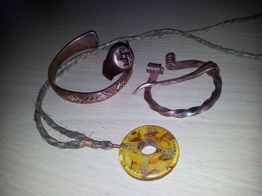

Nelabai supratau pirmo klausimo Undecided . Dėklo apipavidalinimas bronzos liejimo likučiais - grynai techninis sprendimas, labai patogu norint viena ranka įkišti peilį, na žinoma ir pakankamai įdomiai/kvailai atrodo Smile .
Pakabinimo kilpa tikrai neapdirbta - paprasčiausiai labai reikėjo pasikabinti, nebuvo laiko apdirbimui, o kaip žinome nieko nėra pastoviau už laikinumą. Be to jei atkreipėte dėmesį, kilpa akivaizdžiai ir neproporcingai ilga. Tai susiję su nešiojimo ypatumais. Peilis INTENSYVIAI naudojamas ir skirtas ne lentynai, todėl turbūt ir išvaizda nėra visiškai nepriekaištinga. Geležtė viršun tikrai nežiūri Smile , optinė apgaulė.Na o kad svastikos modifikacija simbolizuoja sūkurinį vėją, tai ir aš pirmą kartą išgirdau. Šiaip tai ugnies simbolis lietuvių ornamentikoje. Aš ją naudoju savo dirbinių žymėjime.
GiedriusT rašė: - 15 m/s
Dėkui už info, nežinojau, kad Svastika naudojama ir sukūriniam vėjui žymeti. Smile
O geležtė viršu "žiūri" ar
O geležtė viršu "žiūri" ar čia nuotraukos perspektyva taip rodo ?

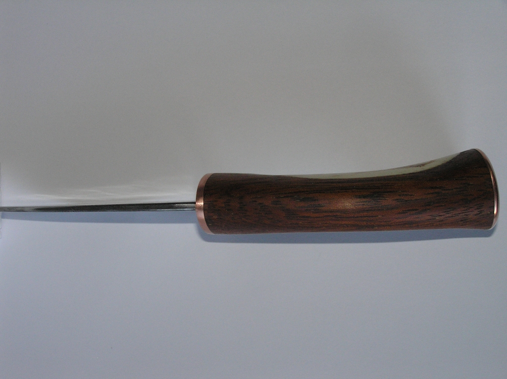

pamiršau nuotrauką įkelti.
Deze pamiršau nuotrauką įkelti. Nežiopliems pasitaiko, o čia...
Įdomios makštys. O geležtę
Įdomios makštys. O geležtę tikrai būtų verta pamatyti. Kol kas tik puošyba galima pasidžiaugti.

Gal ir geras peilis, bet
Gal ir geras peilis, bet geležtės nesimato nei vienoje nuotraukoje Frown

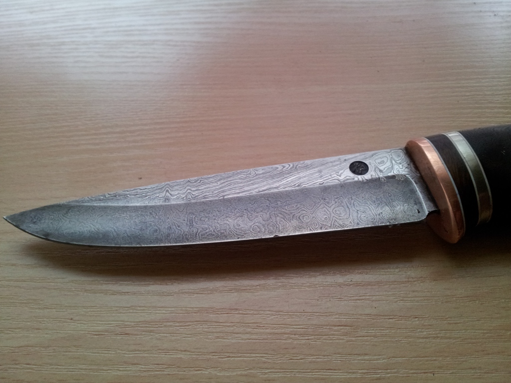

Pagaliau prisiruošiau
Pagaliau prisiruošiau padaryti nuotraukas su Kęstučio gamybos geležte. Peilis intensyviai naudojamas, esu patenkintas jo savybėmis. Plieno paketas: klausti Kęstučio, rankena: varis, plastikas, geležies medis, ni-si, riešutas, varis, bendras peilio ilgis 240mm, rankenos 110mm. Tvirtinimas kiauryminis. Dėkle panaudotos bronzos liejimo atliekos.

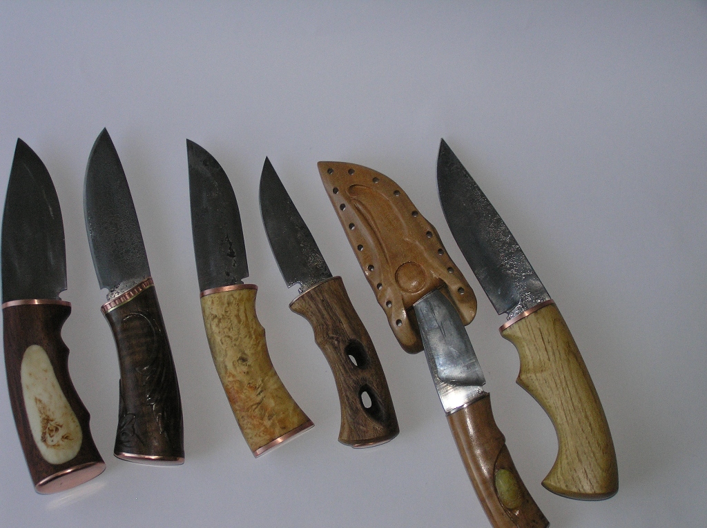

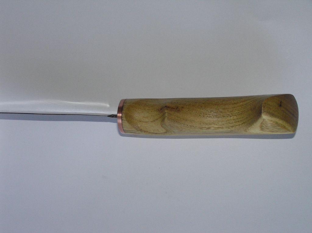

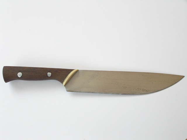

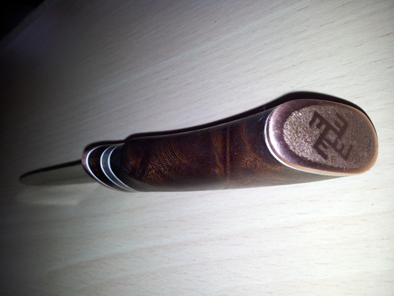

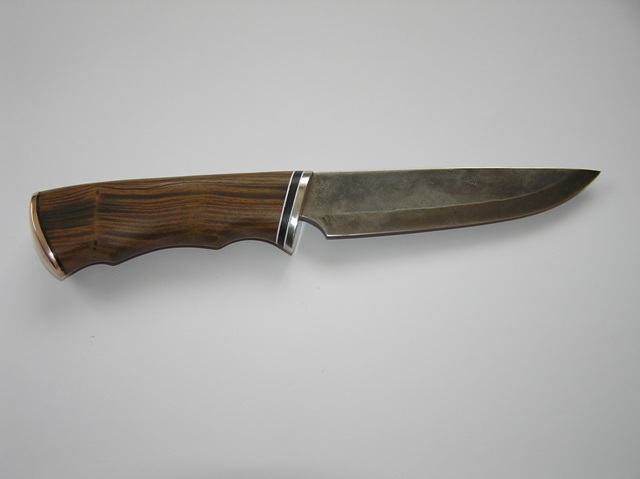

Po ilgos pertraukos Toks
Po ilgos pertraukos
Toks darbinukas(sau) :bendras ilgis 245mm, geležtės ilgis 125 plotis 30, storis 2mm, plienas - metalo pjovimo pjūklas HSS be TA. Rankena: ilgis 110, plotis 27-33, storis 20, melchioras , ūkio banko kortelė, oda, ta pati kortelė, mediena velnias žino (labai sunki, drožimui nepasiduodanti absoliučiai, suformuota kampiniu šlifuokliu), oda, mokume -gane(varis su melchioru).Tvirtinimas kiauryminis m5.
Antras peilis virtuvei. Bendras ilgis 297, geležtės ilgis 190, plotis 38, storis 1,5mm.Rankena 115*20*20 mediena irgi neaiški, koks tai egzotas. Bolsteris - ragas. Baisiosios kniedės aliuminės Deze (taigi ne klientui, žmonai). Geležtė taip pat be TA, ir taip skylių išgręžti nesugebėjau kur reikėjo. Plienas kietas, lankstus, gerai laiko užgalandymą. Pasak šaltinio iš kurio gavau plieną, naudojamas laivuose, žuvų apdirbimo linijoje. Undecided
Abi medienos impregnuotos vaško -bičių pikio - tungos alyvos - terpentino skiedalu.

ramzis rašė: Geležtė taip pat
ramzis rašė:
VK8 strypeliai, užsigalandi (ant deimanto), išgreži kur nori (beveik) Smile AUS8 58HRC kaip per sviestą ... HSS gabaliukas, kaip per sūrį, su vėsinimu ...

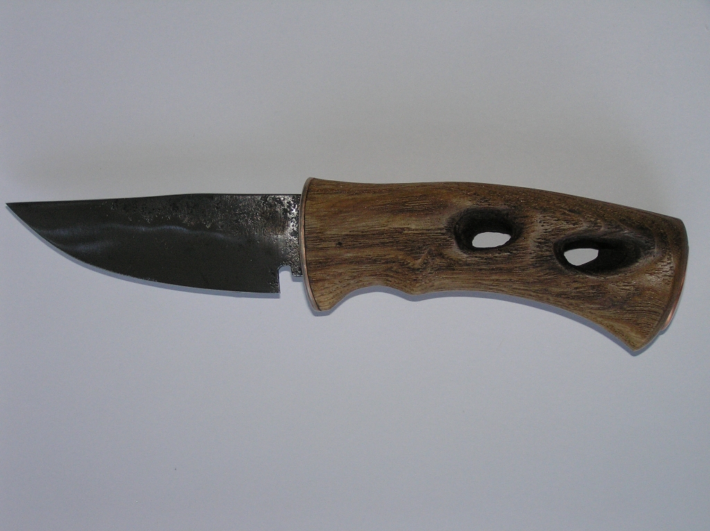

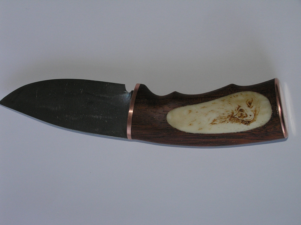

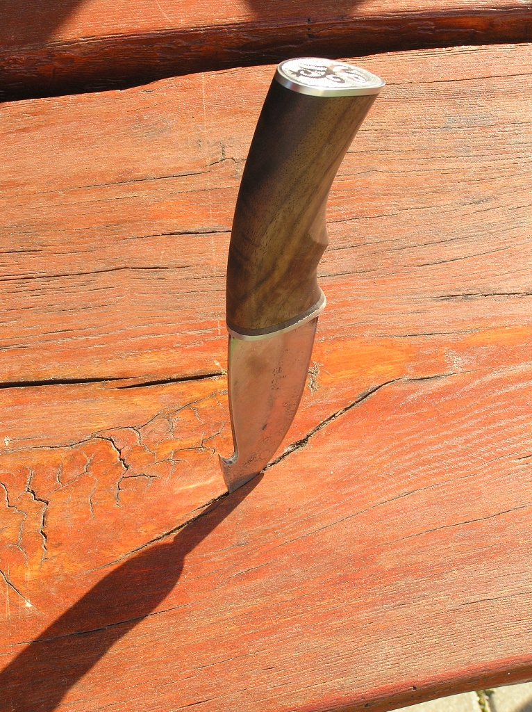

Dar pora peilių:vienas
Dar pora peilių:vienas perdarytas,pakeista geležtės geometrija bei šiek tiek rankenos, vietoj bandyto daryti skrimshaw padarytas kaulo raižinys.
Antrasis naujas, geležtė "medicininio plieno" Laughing Laughing Laughing Laughing (tokia info gauta kartu su metalu), TA pagal rekomendacijas - berods nieko gero Embarassed
Rankena: varis, oda, varis, kriaušė lietuviškoji, amerikinis riešutmedis. Įgirdyta tuo pačiu savos gamybos marmalu.

O dilde performuota su
O dilde performuota su atkaitinimu ir grudinimu ar is karto smirgeliuota ganasi?
ramzis
ramzis portretas
Naujoji Akmenė
Prisijungė: 2010-02-23
Ipolitas rašė: O dilde
Ipolitas rašė:
Su atkaitinimu ir TA
Simpatiškas mažylis toks
Simpatiškas mažylis Smile toks paprastas.

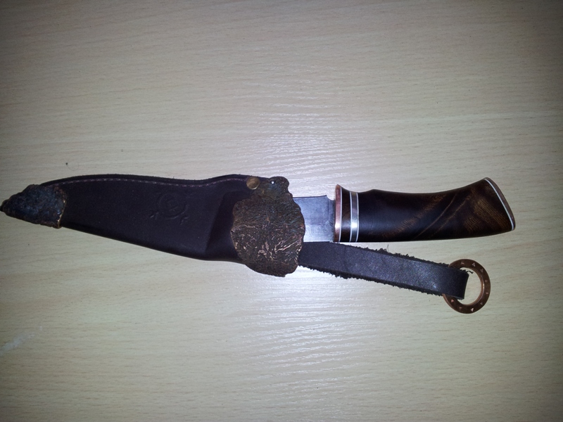

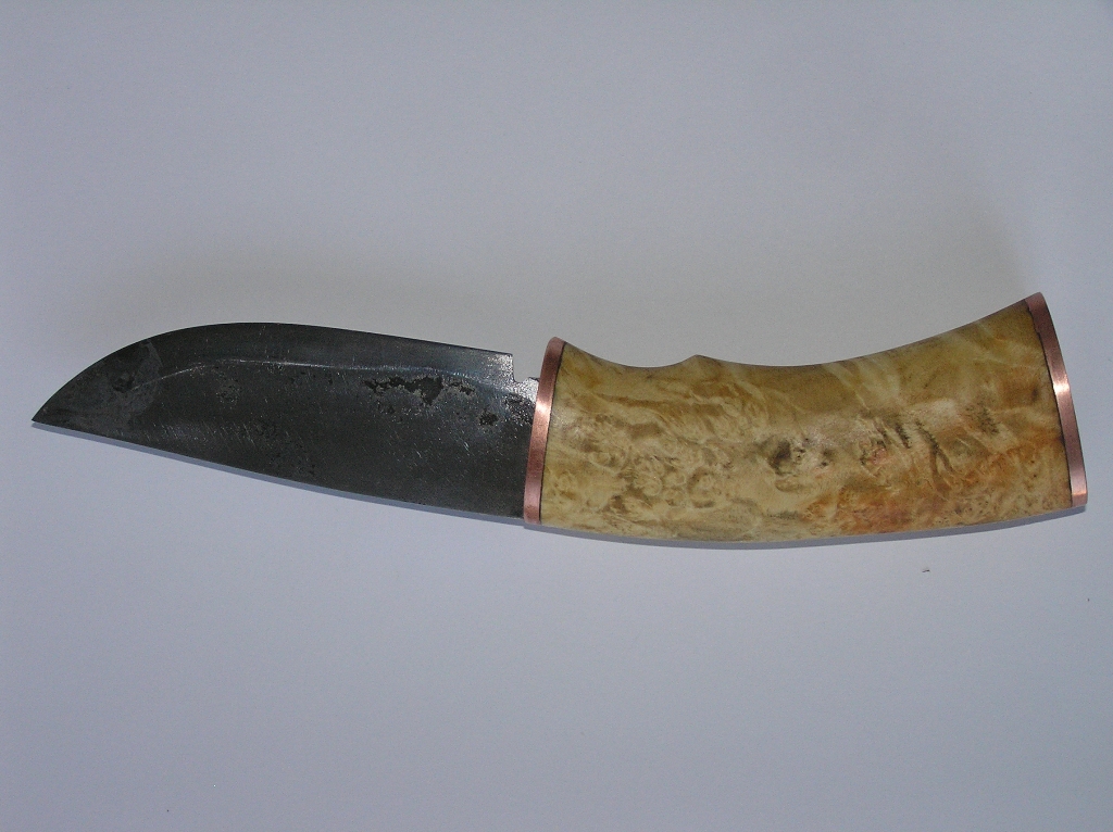

Dar vienas Geležtė: plienas
Dar vienas
Geležtė: plienas U10 (rusiška dildė) ilgis 83mm, storis 2,5, plotis 33mm
Rankena: ilgis 105, storis 23, plotis 40-26mm
5mm bronza, bukmedis, oda, bronza, graviravimas, įgirdyta savos gamybos tirpalu (bičių pikis, vaškas, pušų terpentinas)
Vykintas
Vykintas portretas
Prisijungė: 2010-09-13
Oi kokia graži kriaušytė,
Oi kokia graži kriaušytė, labai gražiai dera rankenos plastika su medienos faktūra. Šimtą kart gražiau už bet kokią egzotiką.

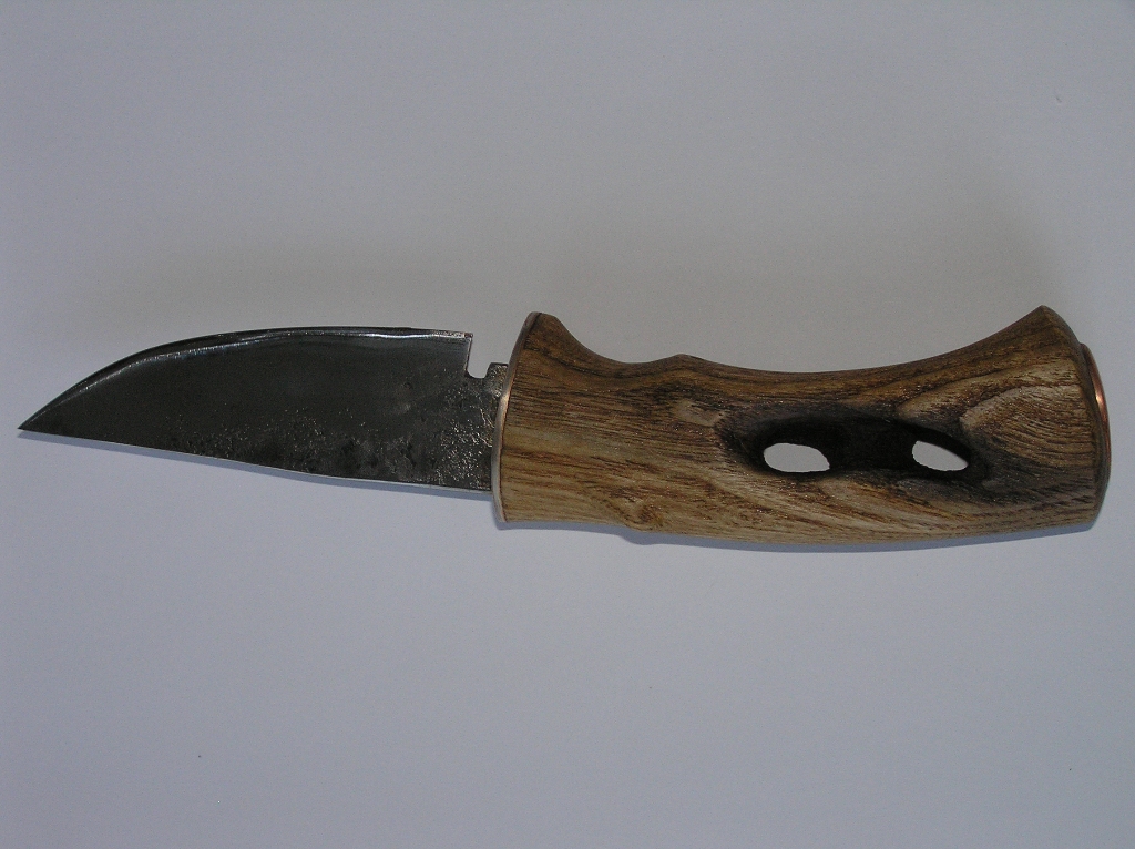

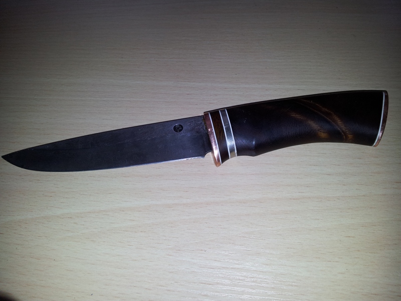

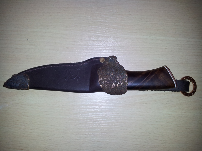

Geležtė: iš guolio apkabos,
Geležtė: iš guolio apkabos, TA atliktas "metodom naučnovo vtykanja" Laughing t.y. atskiri ruošiniai buvo grūdinami įvairiais režimais, galų gale geležtę pavyko sugadinti Frown Laughing ;
ilgis 110mm, storis 3mm, plotis 40mm;
Rankena: ilgis 105mm plotis - nepamatavau Laughing ; Ni - Si, oda, kriaušės lietuviškosios mediena, mokume (ni-si, varis), drožinėjimas, drožinio užpildas.

Dėkui Jonai už pastabas visą
Dėkui Jonai už pastabas Smile visą laiką atviras kritikai Smile Kaip supranti, trūksta patirties Undecided
Jonas N
Jonas N portretas
Prisijungė: 2010-03-28
PS. Šitas technikas galima
PS. Šitas technikas galima naudoti ir kartu, bet jau reikėtų atsižvelgti į konkretų atvejį ir galutinį rezultatą juodinti, tuomet "atsiskleis" paviršiaus faktūra.

Gražu, tik geležtės
Gražu, tik geležtės išbaigimas man nepatiko. Nei tai poliruota, nei tai kalta. Jei jau poliruojama, siūlyčiau prieš tai šveisti, kalto metalo paliekant tik dekoratyvinę liniją, na o jeigu norisi "peilio iš žaizdro" - tuomet smėliavimas, arba vielinis šepetys, arba satinavimas. Bet čia tik mano subjektyvi nuomonė.

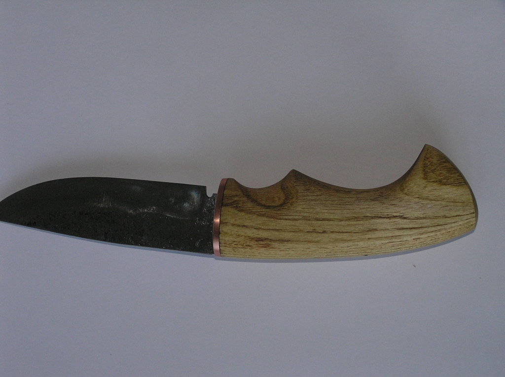

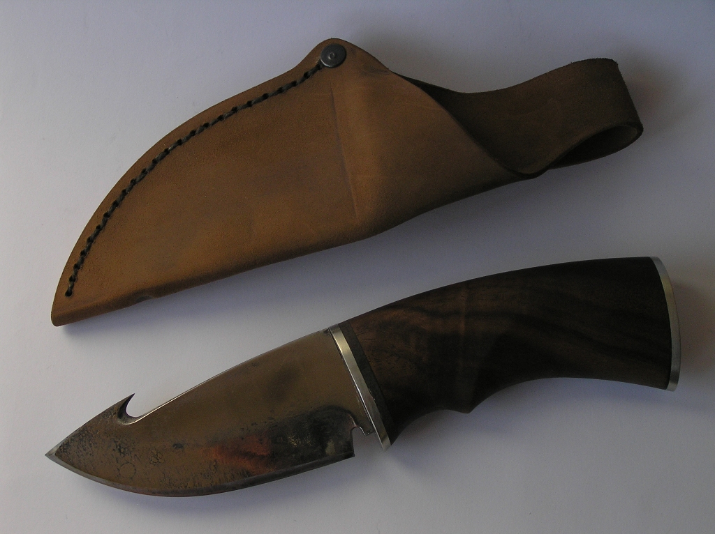

užvakar pabaigtas antrasis
užvakar pabaigtas antrasis "kablys", gaila pirmojo nuotraukos neturiu, bet manau turėsiu dar. Tech. duomenys:
Geležtės plienas Y7, ilgis 102mm, plotis 35 mm, storis 3mm, ašmenų nuleidimas įgaubtas, kietumas velniai žino (kaip visada) Laughing niekaip nerandu pastovaus priėjimo prie kietumo matavimo Undecided
Rankena: Ni-Si, vulkanizuota guma, amerikinis riešutmedis, Ni-Si, graviravimas. Įgirdyta sėmenų aliejumi + vaškuota su kanifolijos priedu.
geležtės tvirtinimas kiauryminis

..patiko..stilius
..patiko..stilius savitas..viskas savo ..pagirtina.
Jonas N
Jonas N portretas
Nuosavas darbas nuo pradžios
Nuosavas darbas nuo pradžios iki pabaigos. Ir geras darbas. Mano pagarba.

keletas naujų peiliokų.Laukiu
keletas naujų peiliokų.Laukiu kritikos Smile
Visų peilių geležtės kaltinės, paties darbo, grūdintos, atlaidintos, kietumo kol kas neišmatavau, bet sprendžiant pagal dildę, turėtų būti ne mažiau kaip 58HRC, vėliau patikslinsiu, įkotės klijuotos ne mažiau kaip 3/4 rankenų, išskyrus tą kuris su skylėmis rankenoje, ten tik apie 3cm įklijuota.
1.Rankena nežinau kokios medienos, čia Linas turėtų pasakyt Laughing , kaulas raguočio (skanus tas raguotis buvo),varis, alyva.
2. Mediena uosialapio klevo gumbas, varis, alyva.
3. Ąžuolas, skylės kaip matote, gamtinės kilmės, stammbus kirminas buvo, gaila neužtikau, garda mokume gane, varis, alyva.
4. Rankena obels medienos, kaip ir makštys, gintaras, mokume, šelakas.
5.Medienos rūšį vėlgi reiktų klausti Lino, man ji patiko, kieta. Varis, alyva.Alyvą naudoju tikmedžio, pridedu apie 30 proc. vaško.
