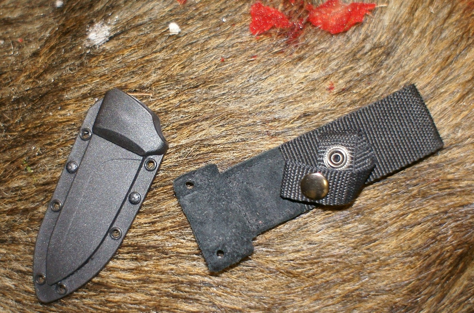

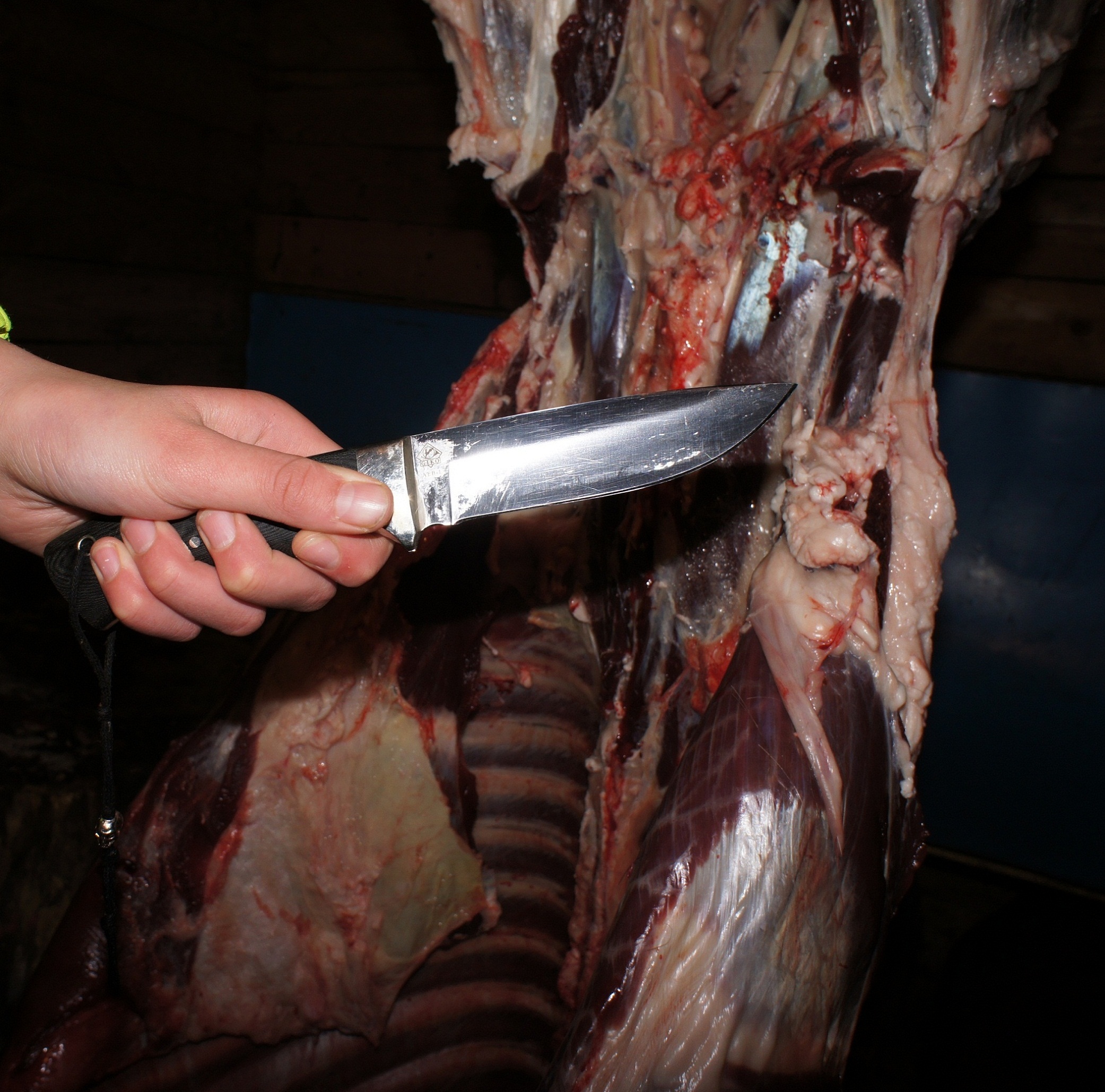

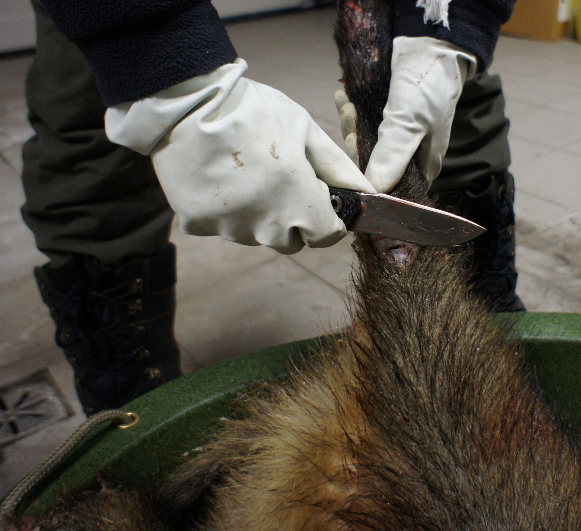

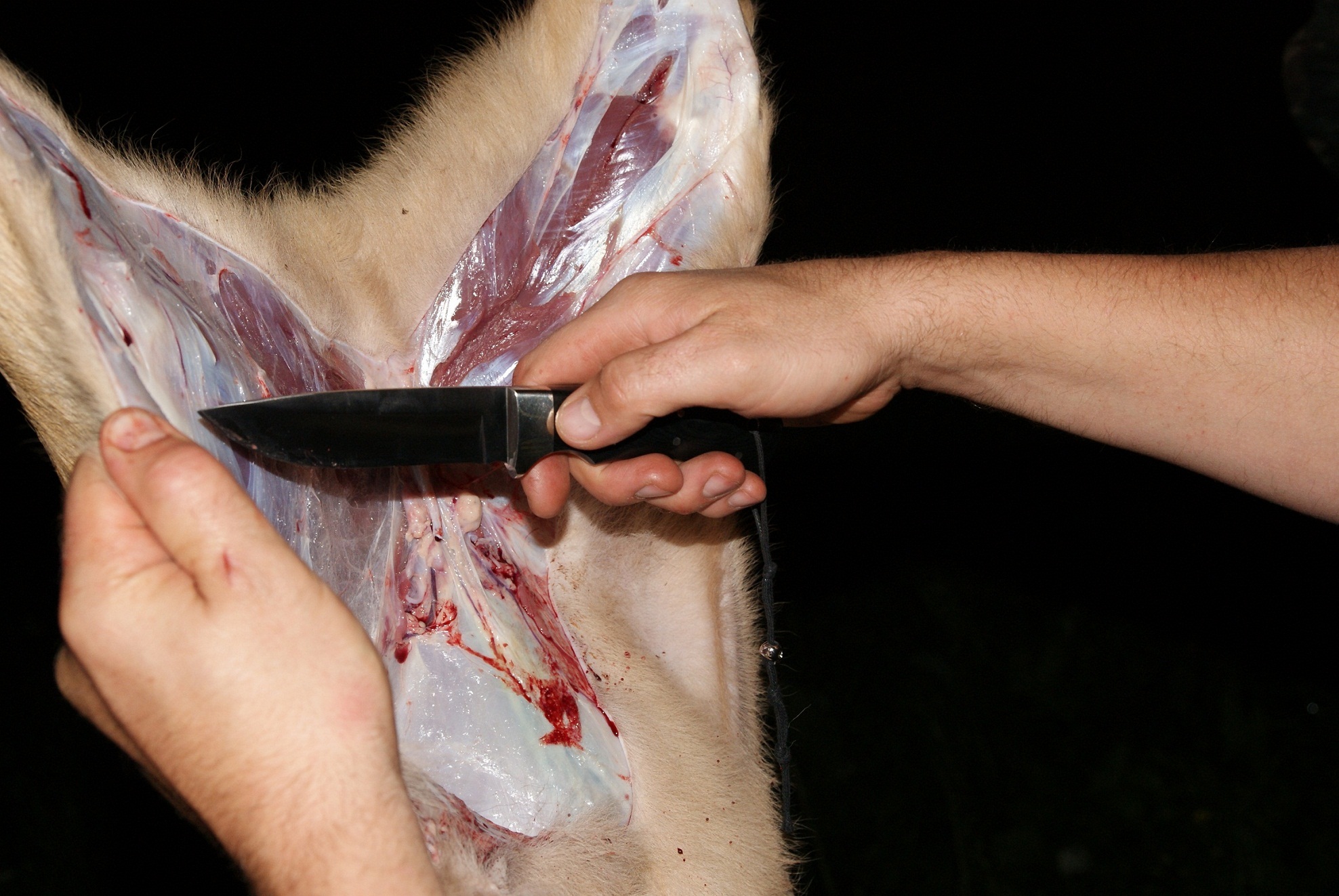

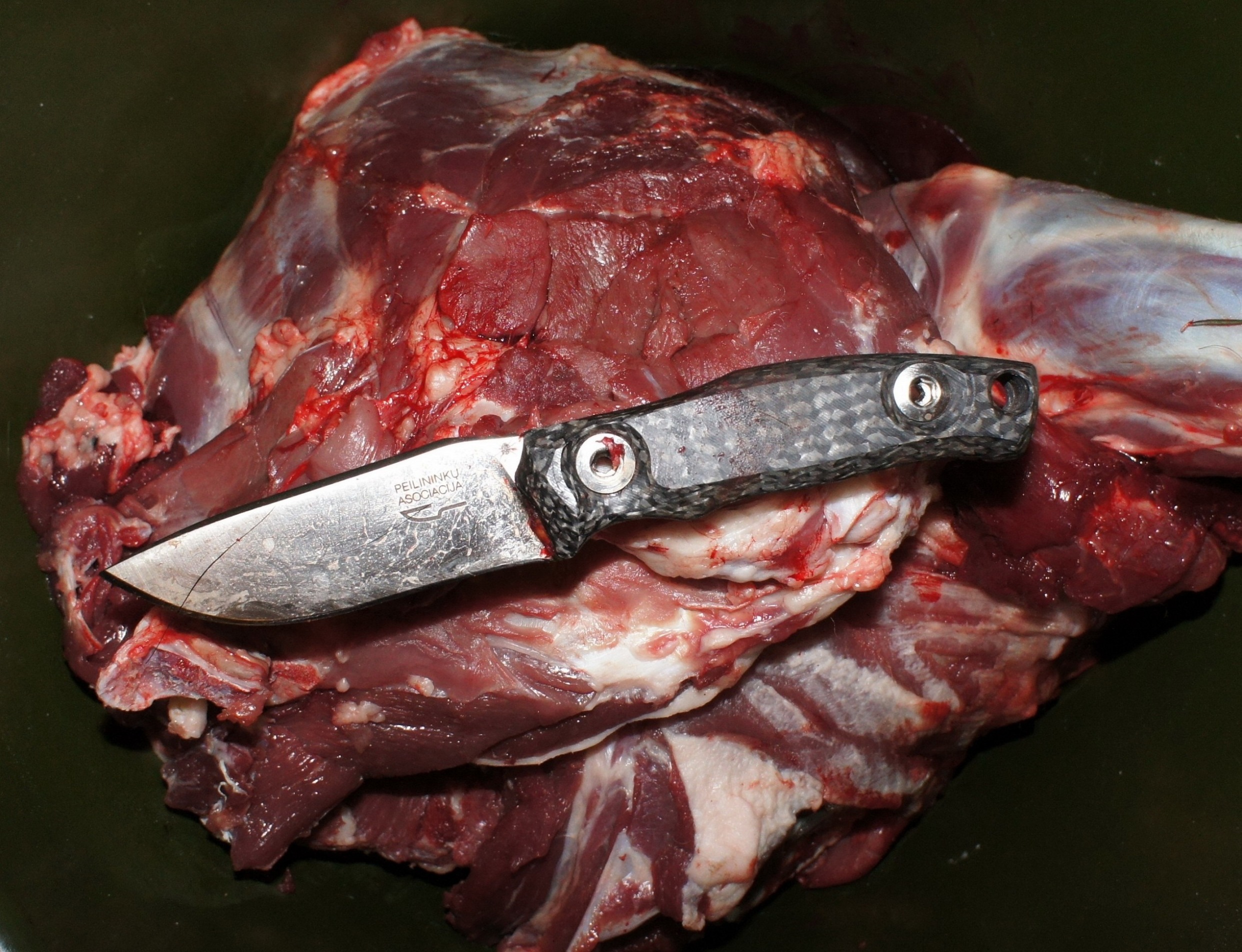

Bandau toliau aprašinėti testo eigą. Taigi Navy dėklas kasdieniškai tariant pasirodė ne į temą. Peilis, medžioklėje nešiojamas ant diržo, ar panašioje vietoje, turi būti pasiekiamas (ištraukiamas) greitai ir viena ranka. Kaip ir pistoletas. Tai fundamentali taisyklė ir manau dar ilgam. Kai pasiėmiau šį peilį į medžioklę, fiksaciją dėkle ir tvirtinima daugiau ar mažiau pasitikrinau. Tačiau ne per vienerius metus išsidirbęs judesys pasirodė per greitas ir per stiprus. Visumoje tai panašiose situacijose tokio tipo dėklai netinkami. Nes kaip taisyklė jie neatitinka dviejų pagrindinių reikalavimų, tai yra neleidžia peilio išsitraukti greitai viena ranka ir neleidžia to padaryti tyliai. Naktį miške toks kaidekso spragtelėjimas bus girdimas kartais ir už 100m su visomis iš to išeinančiomis pasekmėmis.

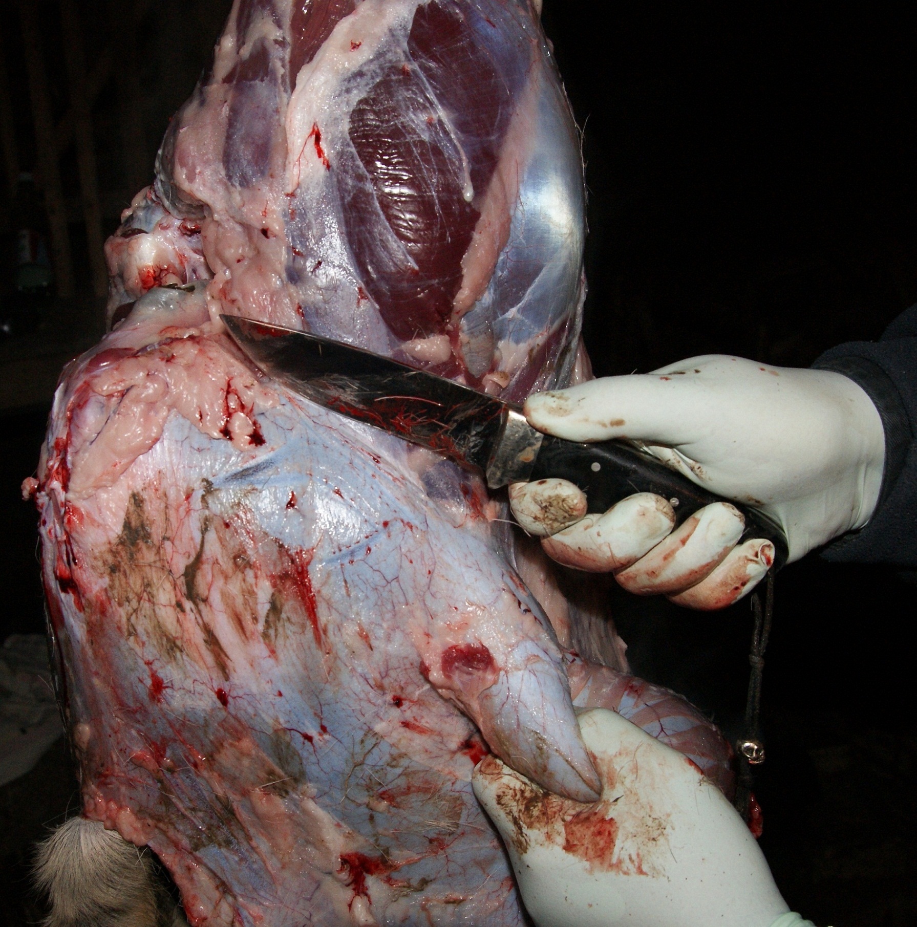

Rankenos norėtūsi visų pirma kiek apvalesnės. Didesnis reljefiškumas taipogi būtų pliusas, tačiau šioje vietoje lazdos perlenkti nereikėtų, nes tas reljefas pradės "pjauti" ranką. Ypač dirbant jėgos darbus. Efektas bus kaip ir rankenų iš rago atveju, dažniausiai gražu bet po kažkiek minučių jau nelinksma.

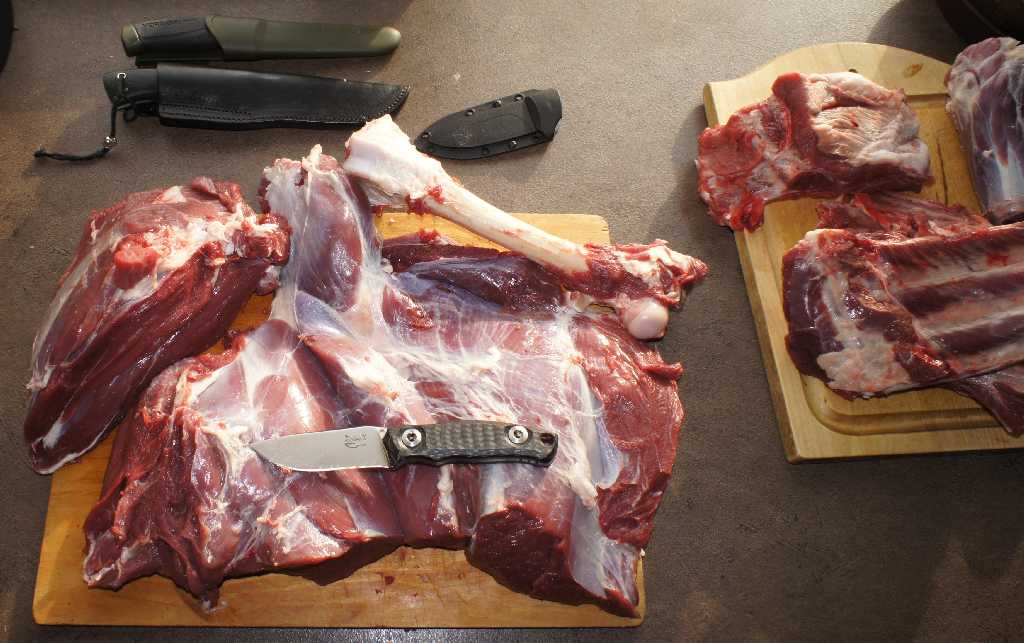

Pirmos "testo" dalies metu pasirodžiusi Mora ir buvo iš stalčiaus ištraukta tam, kad kažkiek sulyginti patogesnio paėmimo įtaką. Nors pačių peilių galimybių lyginti net nesinorėtų.

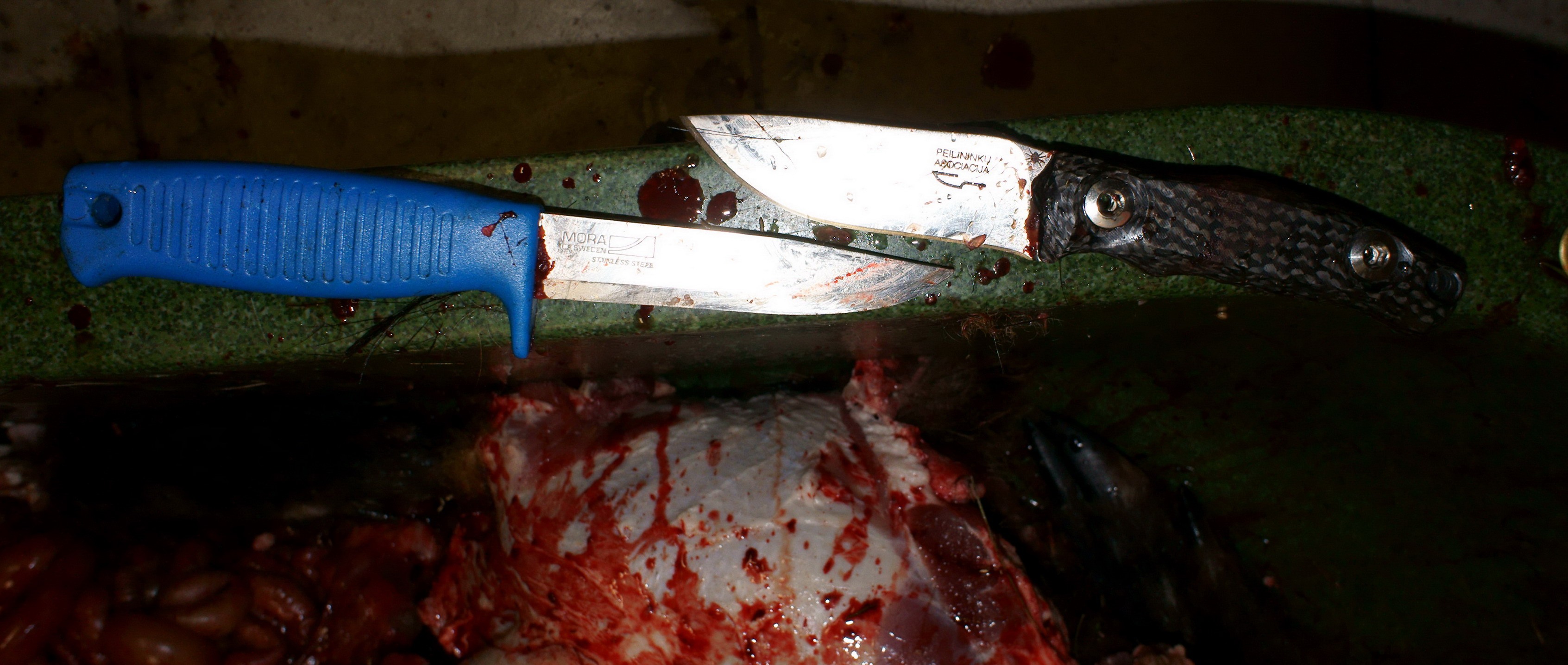

Dorojant antrą šerną, kas buvo daroma ne itin linksmomis oro sąlygomis, pirminės išvados tik pasitvirtino. Kol vienas kolega ėjo atnešti kirvio. abi puses šonkaulių nupjoviau. Ne taip linksmai kaip norėjosi, nes šernas buvo pakabintas kiek per aukštai, tačiau užtikrintai. Kai po medžioklės, šiltoje patalpoje kolegos apžiūrinėjo peilį ir įsitikino, kad jis skuta plaukus, o ant ašmenų praktiškai nėra darbo pėdsakų, nuostabos buvo. Juo labiau, kad ne tik šonkaulius nupjoviau bet ir visus kitus geležtę niokojančius darbus dariau. Taigi peilio autonomiškumas tikrai didelis. Jis neprarastų darbinių savybių ne vieną dieną trunkančioje medžioklėje.

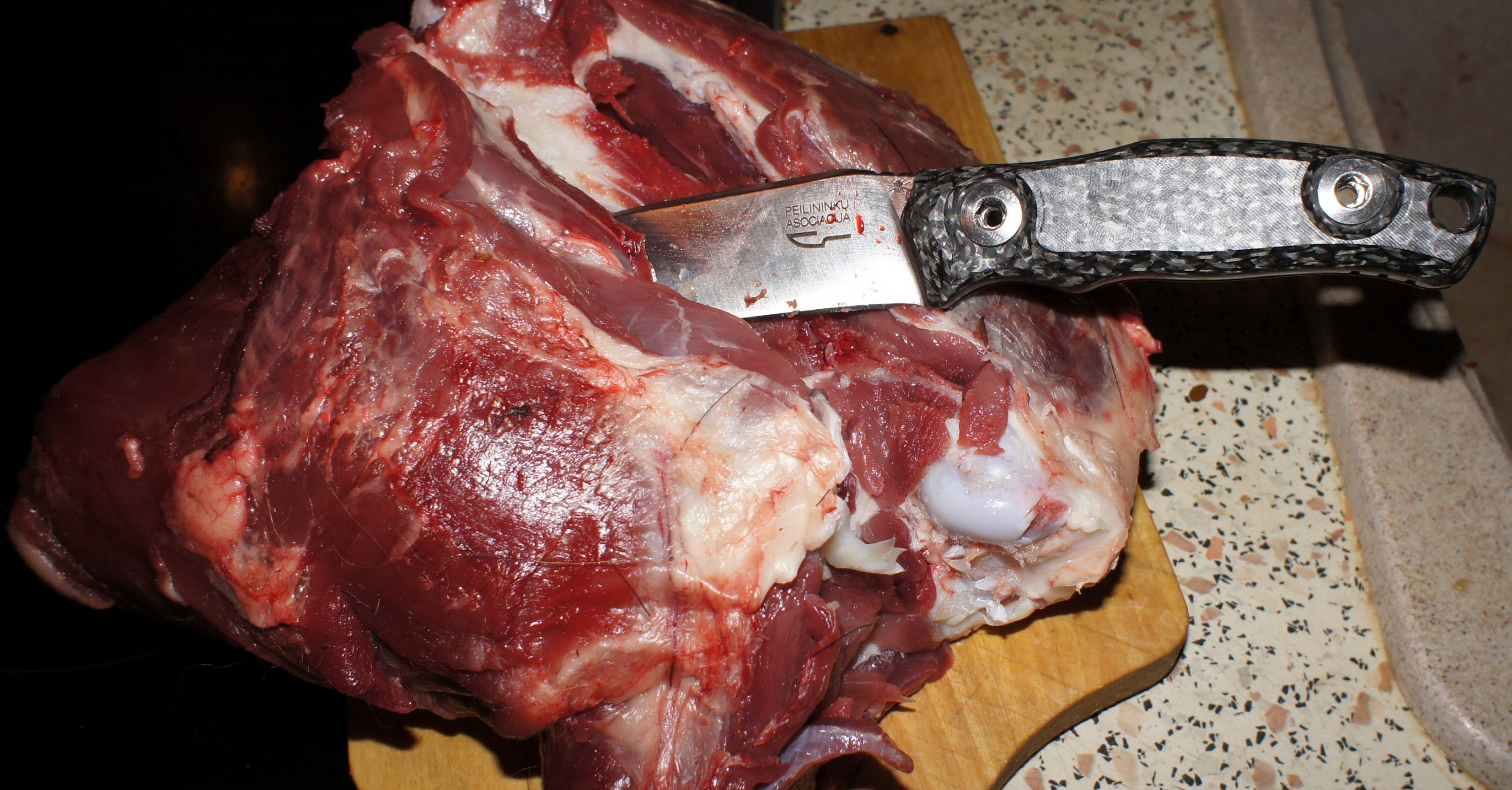

Kad jau tokie reikalai, pabandžiau ir dar vieną darbelį, kurio iš pradžių daryti neketinau. Tai yra jau namuose tvarkydamas mėsą pasmulkinau kaulus. Judesys nesudėtingas- užsimoji ir smeigi taip, lyg norėtum peilį kuo giliau įsmeigti į stalą. Jei žinai kur ir kokiu kampu smeigti, jėgos nereikia itin daug. O pačius problematiškiausius kaulus sudoroji gerdamas kavą ir nebėgdamas į sandėliuką atsinešti kirvio. Ir šis darbelis buvo atliktas be problemų. Mėsinių iliustracijų gal jau užtenka, bet kaip atrodo užpakalinio kumpio "išklotinė" (nuimta nuo kaulo) galiu parodyti.

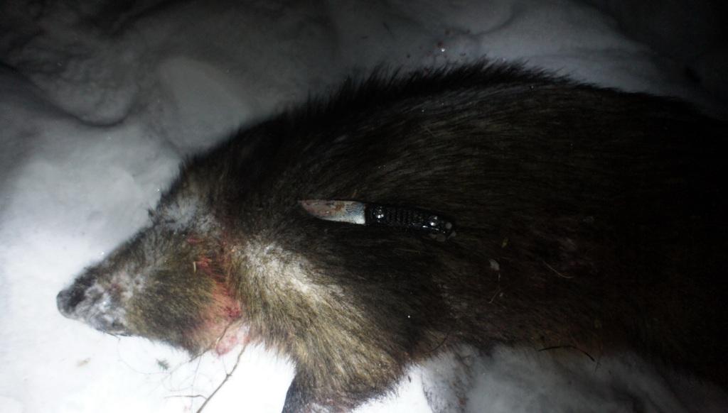

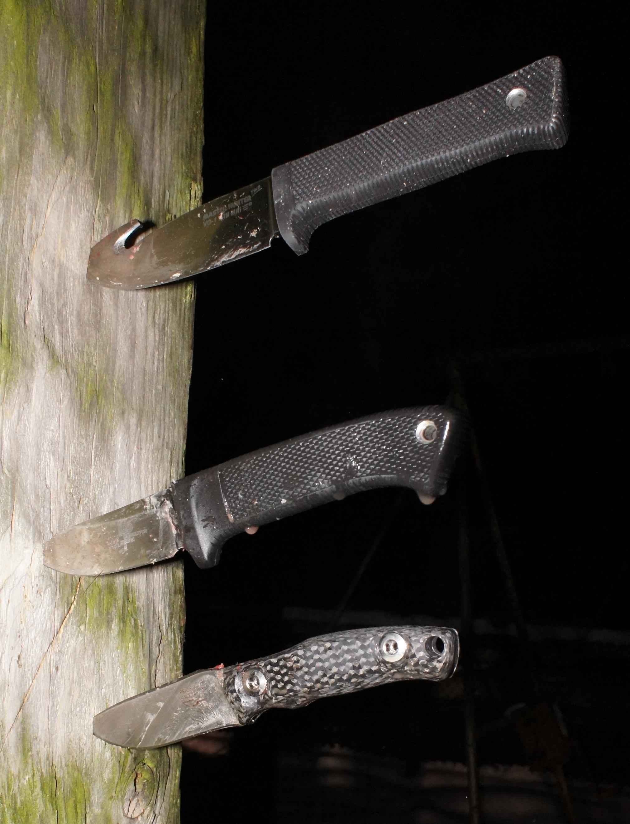

Fotonuotraukoje į lupyklos tvoros stulpą yra įsmeigti trys peiliai. Visi siluetai puikiai žinomi. Master Hunter (kablys) darbe dalyvavo minimaliai, nes jau pradžioje užėmė tokia dekoracijos vietą. Gal ir ne visai diplomatiškai paskiau, kad šalta, kuo greičiau norisi namo todėl tą daiktą patrauktų iš akių toliau. Pendleton Hunter puikus peilis, tačiau "išsilaikyti distancijoje" jam padėjo tik žymiai labiau medžioklės specifikai pritaikyta rankena.
Nesenai grįžau iš testo tęsinio. Tad rytoj apie viską iš eilės "Testas" apie 130kg, dribo vietoj. Šį kartą net iltys šiokios tokios yra. Testuoti teko prie -17 visureigio šviesom pasišviečiant.

Peilis pjauna puikiai be jokių išlygų. Užgalandinimas ir geležtės forma medžioklinėms temoms puikiai tinka. Kai kuriuos darbus juo buvo maloniau atlikti nei kai kuriais peiliais, pozicionuojamais būtent kaip medžiokliniai. Ypač gerai peilis susitvarkė su aštraus laužtuvėlio funkcija, kai reikėjo stuburą nuo dubens atjungti ir pati dubenį išardyti. Kai kas be abejonės pasakys, kad tada geriau pasiimti kirvį. Galimas ir toks sprendimas, tačiau ar visada tas kirvis yra? Kita vertus ar labai malonu kramtyti kaulų skeveldras, kurių kaip nesisaugok vis tiek pasitaiko pamojavus kirviu. Tvarkant mėsą namuose, ardant kai kuriuos sąnarius, nuimant nuo kaulų taipogi viskas puiku. Taigi peilis pilnai tinka visai programai nuo iki. Tačiau yra ir niuansų. Jei žiūrėti iš medžioklės pozicijų, šio peilio rankena jau kompromisas.
Ant šio peiliuko "seno pavyzdžio" kriaunos ir man buvo įdomu jas išbandyti nepalankiose sąlygose, kad įsitikinti ar męs nesuklydom pasirinkdami labiau reljefines. Pasirodo pasirinkom teisingai.
O pats peiliukas buvo projektuotas kaip EDC "universalas", tad džiugu, jog ir medžioklėj nenuvylė.
Beje, nepaminėjai to kas matosi pirmoje nuotraukoje, kad ekstremalioje situacijoje "išlindo" Navy makštų konstrukcijos trūkumas - staigiai ir stipriai traukiant peilį iš makšties, diržo kilpą tvirtinančios mažos varžtų galvutės išsinėrė iš odos ir plastikinis dėklas liko ant geležtės. O kadangi kolega Remus viena ranka laikė prispaudęs šernioką, tad dėklą nuo peilio teko nutraukti dantimis.
Taigi ateičiai, diržo kilpos tvirtinimą reikia sustiprinti dedant tarp varžto ir odos didesnio skersmens metalinę tarpinę.

Geras testas. Gal rankenos trūkumus dorojant mėsą galėtų kompensuoti plona balta gumuotu delnu pirštinė?

Tomo darbas kaip visada puikus. Bet noriu dar kelis darbelius su juo padaryti. Tada ir iliustracijas įdėsiu. Dėl galandimo kampo sutinku, tačiau jei plienas normalus tai ir mažesniu kampu galima užgalasti. Aišku, jeigu peilis "stebūklingas", geležtė pvz iš raketos korpuso ar pn.
tai atšips dar prie šerno neprisilietus
Teko ta mazochizmą nutraukti pasiėmus Mora 2000.
Nors kartais visko būna ir su atrodytų normaliais peiliais. Prieš savaitę stebėjau vargus, kai FOX CAMPEGGIO

Remus. Gražus kuiliokas. Pernai visa žiema panašų vaikėmės ,bet dėja sėkmė buvo jo pusei. Manau kiekvienam peiliu svarbus išgalandimo kampas tai labai svarbu lupant žvėrį nes vienu kampu nenulipi nei puse o kitu kampu dar ir išdarinėji. Ir kaip Tomo peilis? pasidalink įspudžiais.
Dėkoju. Šiuo atveju yra du geri dalykai. 1. Kad pagaliau Tomo man padarytą peilį (iš AEB-L) su šiek tiek kitokia geležtės forma, pagaliau išbandžiau ant rimto mėsos kiekio. 2. Šiuo atveju net iltys yra, o pvz užpraeitą sezoną buvo trys virš 200kg, o iltys kaip jauniklių.
Sveikinu, kolega Remus - 170-180kg "kenkėjas" šiais laikais - ne toks jau dažnas (švelniai tariant) laimikis.
Taipogi iš praktikos. Estetika su technologija ne visada žygiuoja kartu. Rankena iš rago yra gražu, kartais net labai. Pumos peiliai aplamai išskirtinis atvejis. Tačiau medžioklėje geriausia yra sintetinės medžiagos ir teisingai apdorotas medis. kai pasiimu kokį nors naują medžioklinį peilį, pirmas "testas" yra sušlapinti rankeną, o toliau jau matosi ar iš viso verta bandymus tęsti. kaip gerai bebūtų padaryta rankena iš rago, tas natūraliai šiurkštus paviršius, kuris neleidžia slysti išteptai rankenai, po kiek laiko tampa agresyvus. Jei darbo nelabai daug, tai viskas ok. Bet jei peiliu su tokia rankena tektų non stop sudoroti pvz 3x100kg , kas per sezoną būna ne kartą, ta aristokratiška estetika būtų prakeikta darbo nebaigus.
) peilis atsisakė dirbti labai gretai, o AEB-L plienas+ gera ergonomika eilinį kartą aukštumoje. Jei stabtelėti ties plieno darbinėmis savybėmis tai kaip liaudyje sakoma- kuo toliau, tuo gražiau: kažkokių esminių skirtumų tarp RWL-34 ir AEB-L kolkas nepamačiau.
Matyt čia labai panaši tendencija kaip ir medžioklės rūbų atveju. Naujausios sintetinės medžiagos yra tokios, kad natūralūs produktai jų jau niekada nepasivys. Geriausias atvejis kai technologiška rankenos medžiaga eina kartu su teisinga ergonomika.
Geriausias pavyzdys Tomo (GIKO) peiliai. Mikarta + teisinga rankenos forma. Paskutinis kenkėjas, kurį sudorojau su Tomo gamybos peiliu svėrė apie 170-180kg. Lašiniai kaip naminės kiaulės, tai "paslidinėti" buvo kur. Kolegos "stebuklingas" (žiūr.medžioklinių peiliu klasifikaciją
Dėl rūdijančio plieno panaudojimo medžioklėje, palaikyčiau kažkada Vlado išsakytą nuomonę. Jei padirbėjus nepatingėti peilį nuvalyti, tai jokių problemų. Su vieninteliu rūdijančiu (Mora Ergonomic), kuris retkarčiais dalyvauja medžioklėse, net paeksperimentavau. Baigęs doroti neplautą įdėjau i dėklą ir įmečiau į dėžę su mėsa. Taip vargšas 150km važiavo, o ir namuose dar buvo įdarbintas. Ir nieko jam neatsitiko. Jei kam įdomu tai temos pirmame puslapyje yra to peilio foto. Dabar atrodo maždaug taip pat.
Gal aš ne vykusiai išsireiškiau,aš ne tik už medines rankenas,pats gaminu iš ko tik įmanoma ,kada doroji žvėrį ir papuola taukai ar kraujas rankena tampa slidi.Kas liečia sudėtingumą taip medis lengviausiai pasiduoda apdirbimui neskaitant to jei rankenos liejamos iš plastiko gumos ar kitu medžiagu
Būtent, tampa slidi tik tuomet, jeigu pagaminta netinkamai, t.y. neatsižvelgiant į rankenai panaudotos medžiagos savybes.
Jeigu mes kalbam apie ragą - jis turi natūralų paviršiaus reljefą ir yra pakankamai šiurkštus, todėl teisingai parinkus ir panaudojus rago ruplėtumą - rankena neslidinėja net ir stipriai krauju bei riebalais išteptoje rankoje.

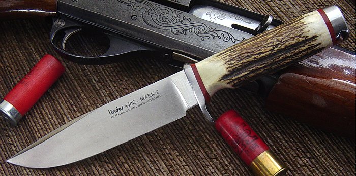

Tinkamai pagamintos raginės rankenos pvz.:
Dažnai dorodamas žvėriena įsitikini, kad medine rankena yra pranašesne už iš kitu medžiagų pagamintas rankenas ir dar jeigu medine rankena puikiai įmpregnotą ir nušvitrintą iki blizgesio taipogi yra slidi ir darbuotis ne patogų. Pastebėjimai iš ilgalaikes praktikos.
Su praktika, o tiksliau sakant - patirtimi, yra toks įdomus dalykas, kad išvados kartais nesutampa ar net būna kardinaliai priešingos. Daugiausia įtakos tam turi asmeniniai prioritetai, be to reikšminga yra ir bandomų įrankių, šiuo konkrečiu atveju - peilių, įvairovė. Čia galioja principas: "kuo daugiau ir įvairesnių - tuo geriau".
Pvz. pažįstų bent keletą patyrusių medžiotojų, kurie kritiškai atsiliepia apie peilių rankenas iš dirbtinių medžiagų, bet tai nereiškia, kad tokios rankenos yra blogesnės už medines. Tiesiog šie žmonės turi asmeninius įsitikinimus, kurie daro įtaką išvadoms, arba jiems teko naudotis peiliu, kurio rankena buvo pagaminta netinkamai.
Tai taikytina ir peiliams su raginėmis rankenomis. Jos gali būti padarytos tiek gerai, tiek ir blogai.
Tinkamai parinktas ir apdorotas ragas niekuo nenusileidžia medžiui. Yra tik vienas trūkumas - padaryti gerą ir patogią raginę rankeną žymiai sudėtingiau nei medinę.
