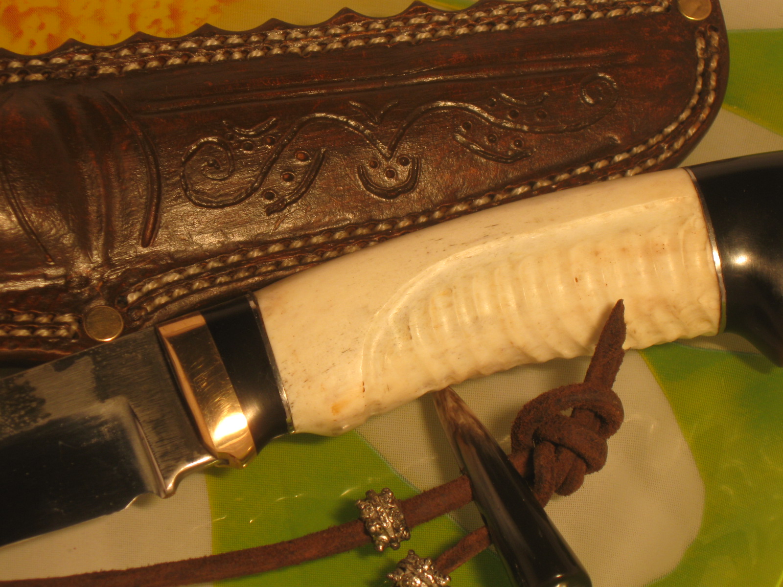

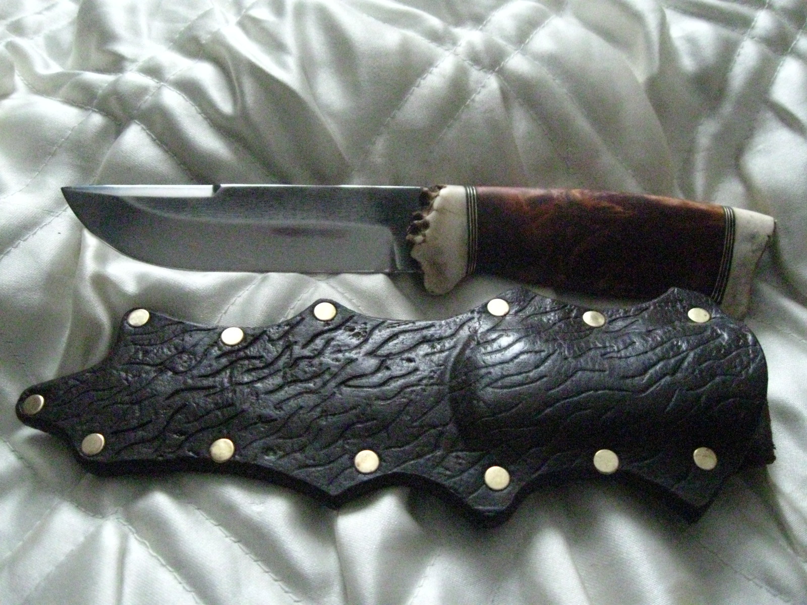

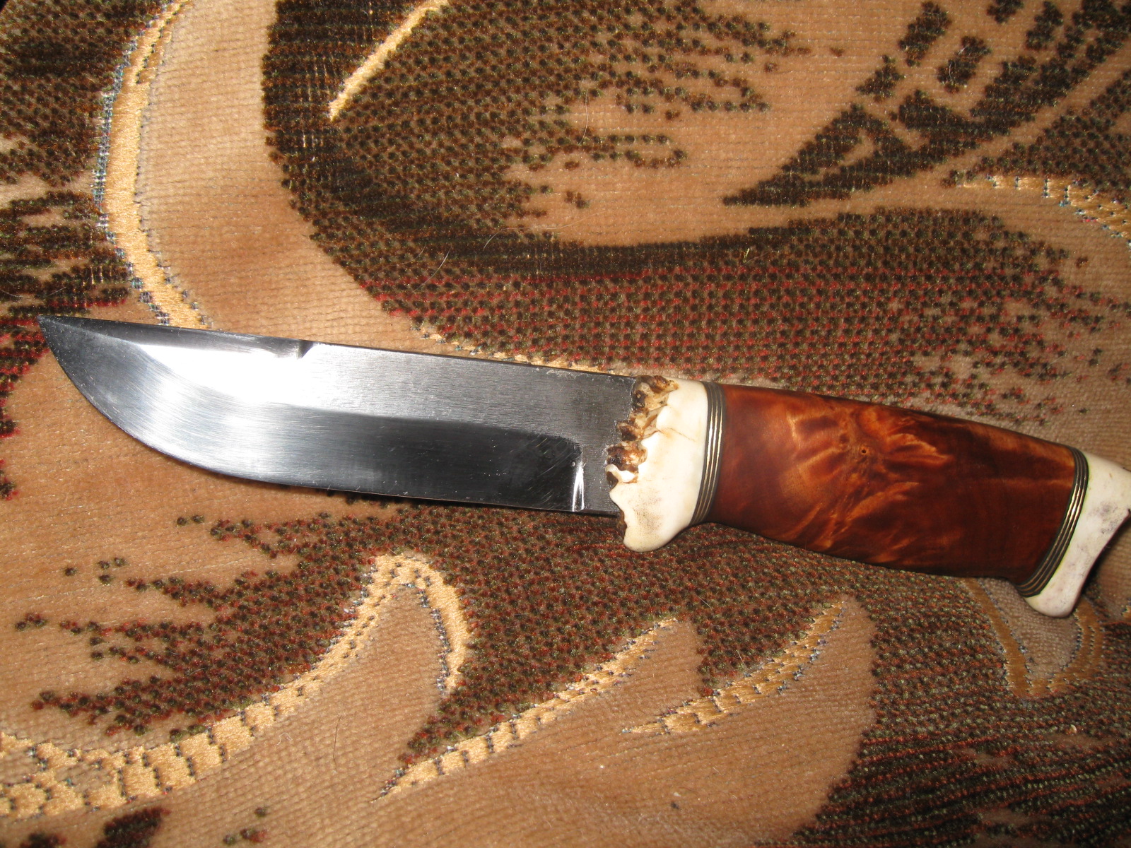

по просьбе Kаро буду выкладывать фото своих ножей. может кому пригодятся фотки. извините пишу на русском, на литовском ошибок булет большая куча.
ттх.125-35-5.кованная 95х18,рукоять бронза, латунь, кап акации, олива, монтаж сквозной на стяжку с эпоксой, 59 по роквелу, ножны кожа.
продолжим.ттх.125-30-4, спуски прямые от обуха,подвод 0,3,кованная х12мф,60 по роквелу.литье латунь ,фибра,капо-сувель березы,рог лося,монтаж всадной на эпоксу,хвост на 2\3 рукояти,пропитка льнянное масло в вакууме сверху карнауба. ножны пласмассовая вставка, кожа.
продолжаемт.т.тх. поковка 95х18 хрс 59 двойной клин 125-30-3,5 сведение 0,3хлорное железо -полировка .результат -апельсиновая кожа .рукоять -бронза ,латунь,фибра, акация, мопане тыльник незильбер+латунные саморезы .больстер -крайцовка,хвост на всю рукоять. забыл рукоять 130-16-27 прорпитка вакуум с верху карнауба на горячую хороший помошник в любом деле
продолжаем . 120-35-4кованная 95х18,практически тройной клин,спуски прямые,подвод 0,2,59 HRS,РУКОЯТЬ 125,нержа,рог лося,карелка,нержа,пропитка в вакууме льняное масло,пока не полирован и не заточен.ножны чепрак,пока без подвеса пропитаны воском на скипидаре.монтаж всадной на эпоксу.хвост 90мм.

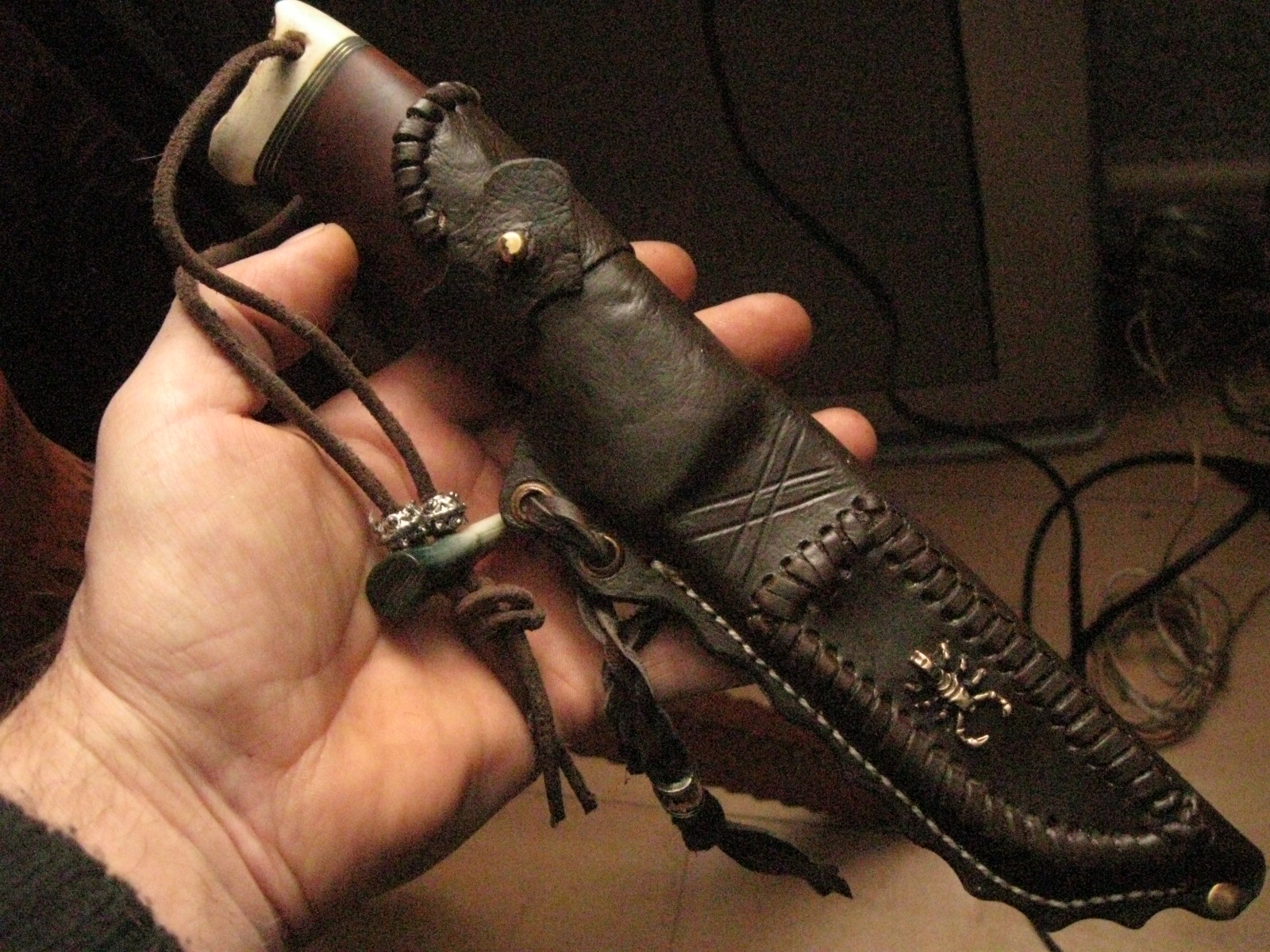

чехол завтра закину. кожа мебельная, вставка дерево. клепки, нить вощеная, штампы на горячую, кобурная кнопка. пропитка воск на скипидаре.
продолжаем т.т.х. нож от кутера, термичка сделана по новому 1070 с через воду на воздух приблизительно 57-58 хрс. 125-28-3.5 больстер латунь. фибра, нержа, латунь. сувель березы, рог лося. в масле под вакуумом. сверху карнауба. монтаж сквозной, тыльник на штифтах. соответственно эпокса. ножны кожа мебельная. пропитана п.в.а. вкладыш плассмасса. спуски на 2\3 в 0.3.
приветствую всех! обещал выложить - выкладываю
клин бирюкова 125-30--4 литье. фибра. карелка категории С обратите внимание на фактуру, пропитка морилка финская под вакуумом потом вакуум с льнянкой одна фотка с капом акации рукоять была безжалостно удалена в связи с нарушением симметрии\нельзя по градусом работать\, рог лосика сведено до 0.2 затачивался на водниках ну очень трудно. после пропитки морилкой ОБЯЗАТЕЛЬНАЯ сушка. спасибо андрею помог с клином. да обух без шлифовки протравлен как был. монтаж всадной на 2\3 длинны рукояти. вроде все.

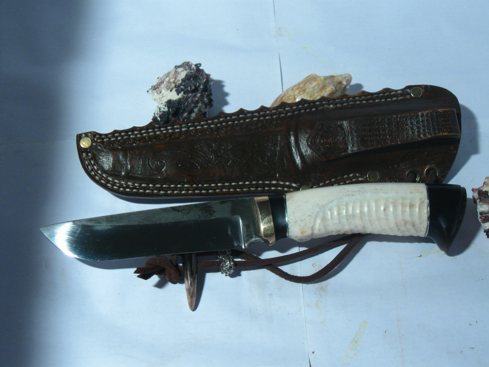

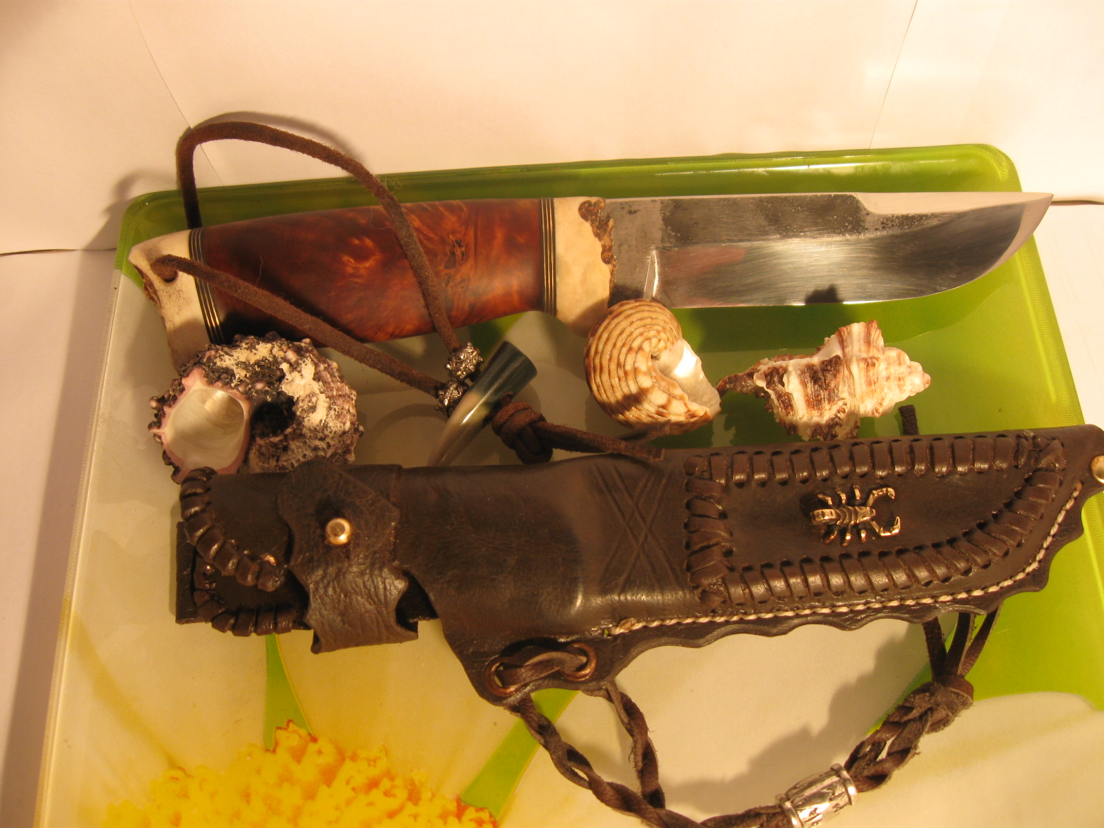

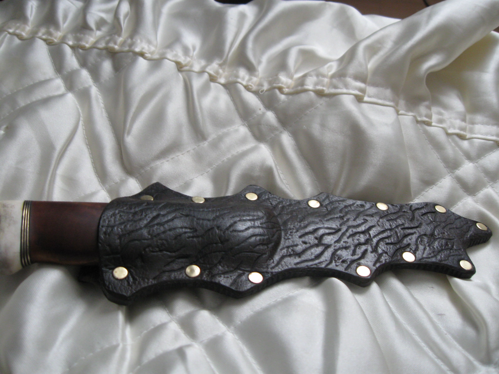

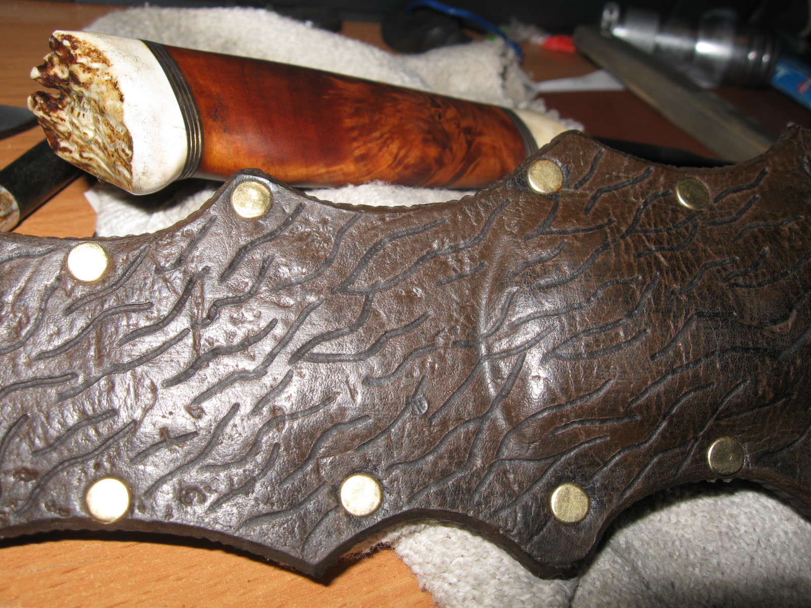

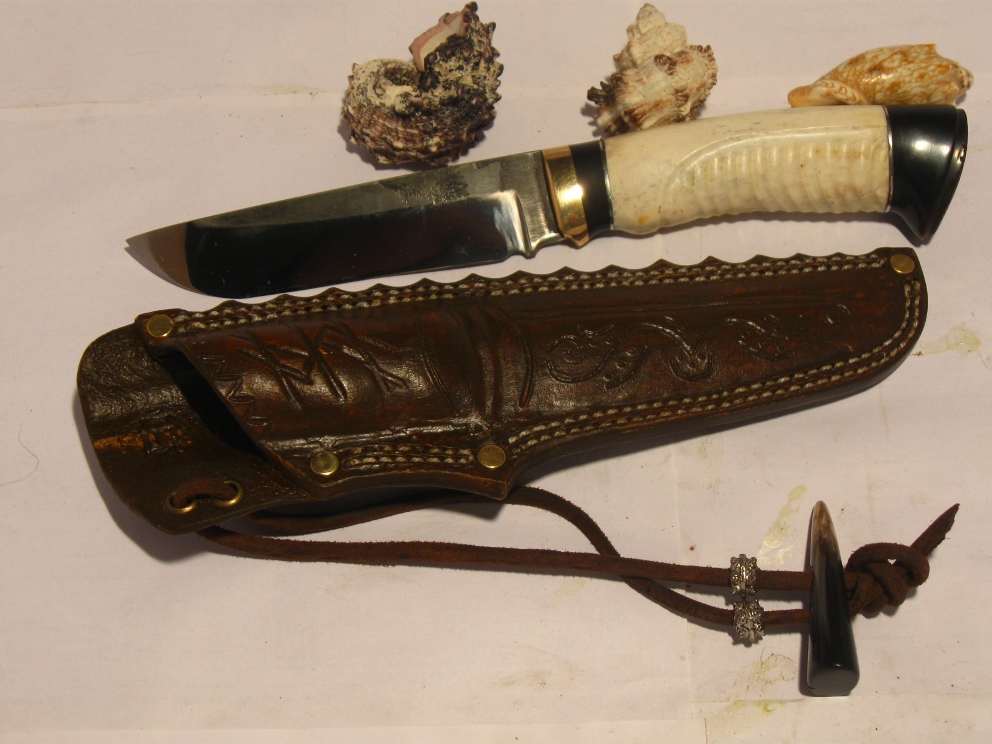

сделал новый домик
сделал новый домик ножику.оцените.
britva rašė: сделал новый
britva rašė:
Žymiai geriau dera nei senoji makštis. Smile
Nemažai darbo įdėta. Patiko
Nemažai darbo įdėta. Patiko buoželės išraižymas ir visuma atrodo neblogai, bet akis kliūna ties priekine atrama ir ebonitiniu intarpu - toje vietoje rankena atrodo tarsi "užsmaugta". Visai lygi apačia atrodytų darniau. O gal buvo kažkokios priežastys, kad teko daryti tokią striuką atramą ir nedidelę įdubą pirštui?

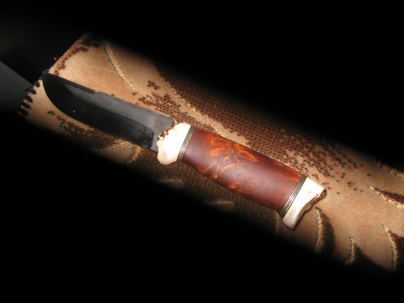

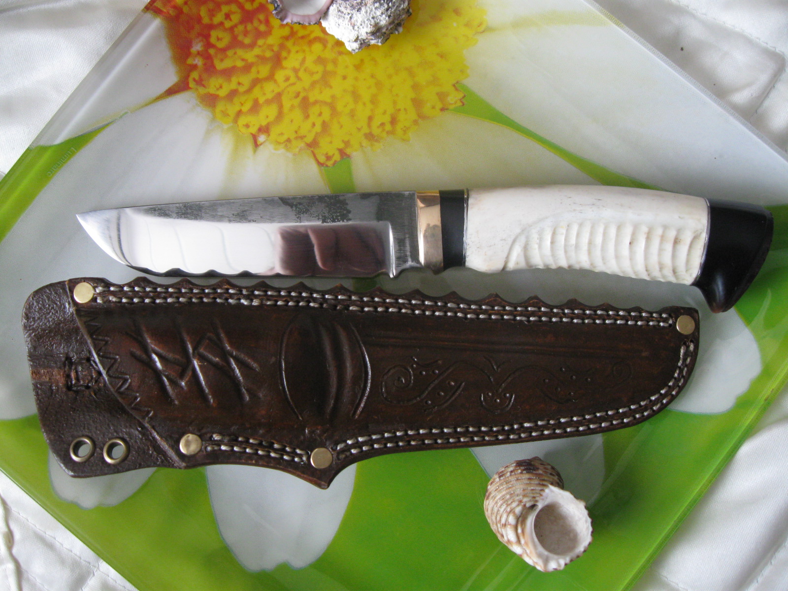

продолжим..кованная 95х18
продолжим..кованная 95х18 125.30.3,5мм. 59 хрс. оставленны следы шлифовки на голомени.
спуски прямые на 2\3 ,бронза,эбонит,нержа,олений рог,насечка .монтаж всадной тыльник на хвосте и двух шплинтах, эпокса.рукоять с насечкой ...поверьте не скользит...
ножны ,кожа нат. клепки латунь,нитка капрон,крем краска для обуви.тиснение ,выжигание.рукоять 125мм. пойдет на продажу.
Originalus peiliukas, makštys
Originalus peiliukas, makštys taip pat įdomios. Turi bičiuks fantazijos Smile
Atramos su natūraliu rago
Atramos su natūraliu rago reljefu atrodo originaliai ir suteikia peiliui meniškumo. Padaryta gerai, na o bendras stilius - atpažįstamas. Smile

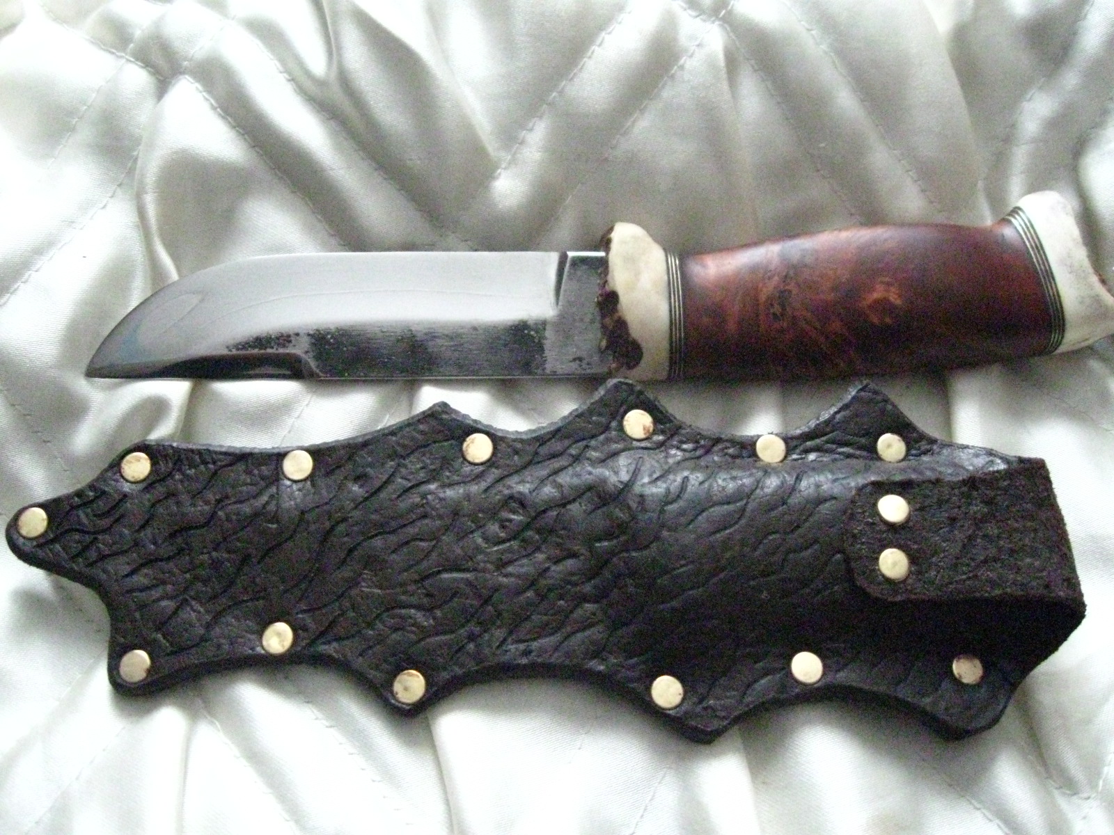

продолжаем. всех с новым
продолжаем. всех с новым годом. первый в этом году.
поковка от \ковщика\ 95х18. 125-30-3.5, 58-59 хрс, спуски вогнутая линза от середины, фальшлезвие, подвод 0.4, тело клинка оставлено после грубой шлифовки, рукоять-рог лося , фибра, латунь, сувель березы под ваккуумом в масле для полка, 125мм овал, монтаж сквозной на гайку м4 и эпокса, закрыто рогом, ножны кожа , выжигание \теснить не получится\. пока это полу -фабрикат, есть недоделки.
п.с. насчет больстера понимаю, не очень рабочий , но почистить не трудно.
п.п.с. на тыльнике еще два штифта 2.5 мм. вроде все .

Ties antruoju matyt
Ties antruoju matyt Renukasutos stilius, o jis man prie dūšios Wink

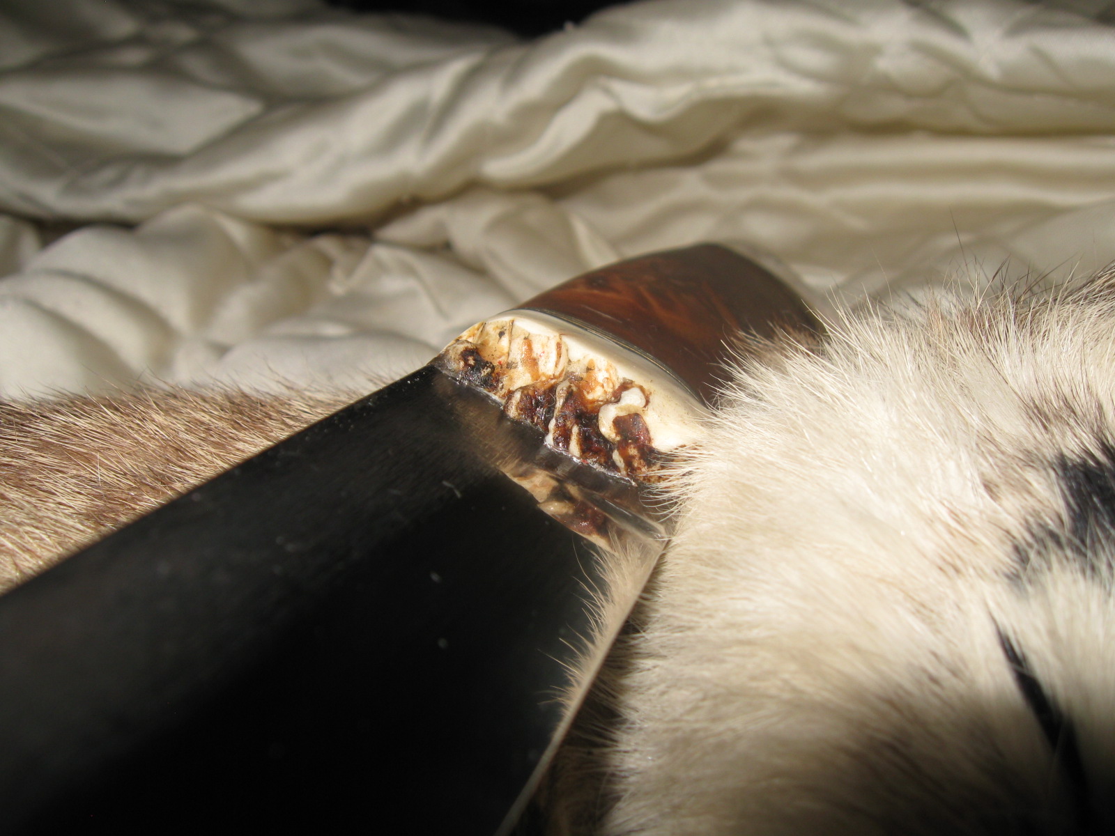

Abu dailūs peiliukai. Nemažai
Abu dailūs peiliukai. Nemažai darbo įdėta. Pirmas man labiau patiko.
Pirmasis man kažkaip
Pirmasis man kažkaip "nesižiūri" - nėra stilistinio vientisumo. Nors darbo įdėta daug.
O antrasis - visai neblogai atrodo. Tik atrama ties geležtės pentimi kažkokia keista nuotraukoje.
Įdomu būtų pamatyti detalesnę tos vietos nuotrauką. Smile

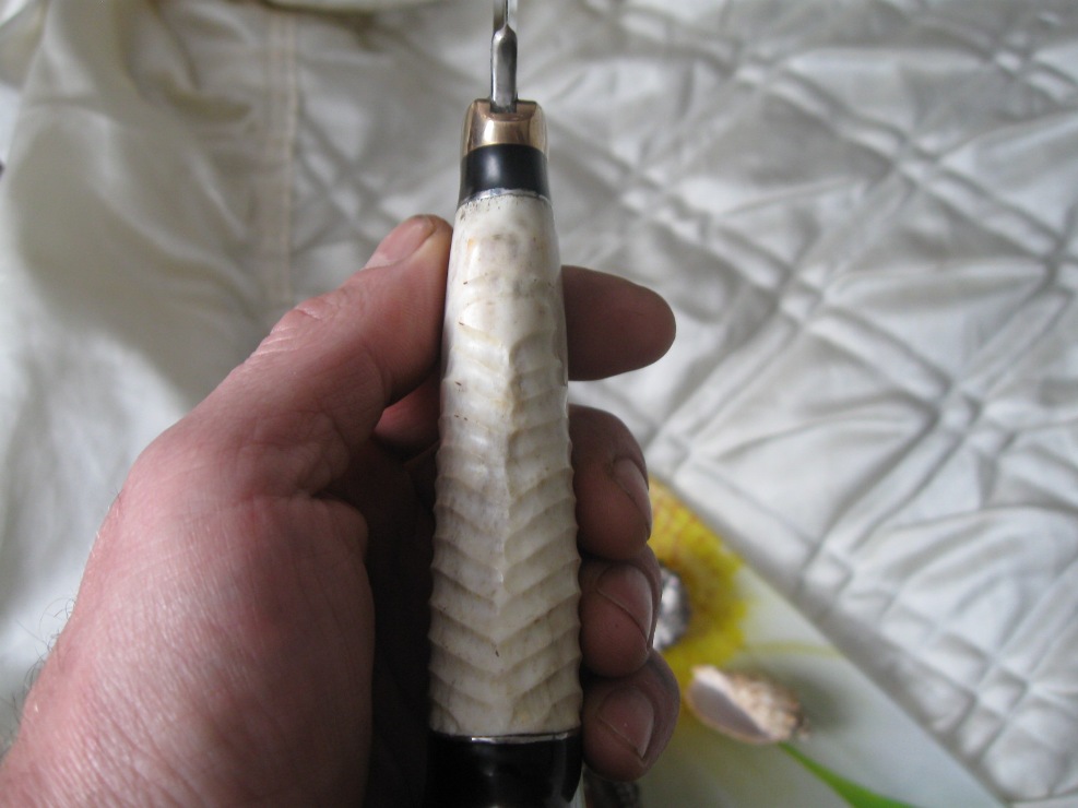

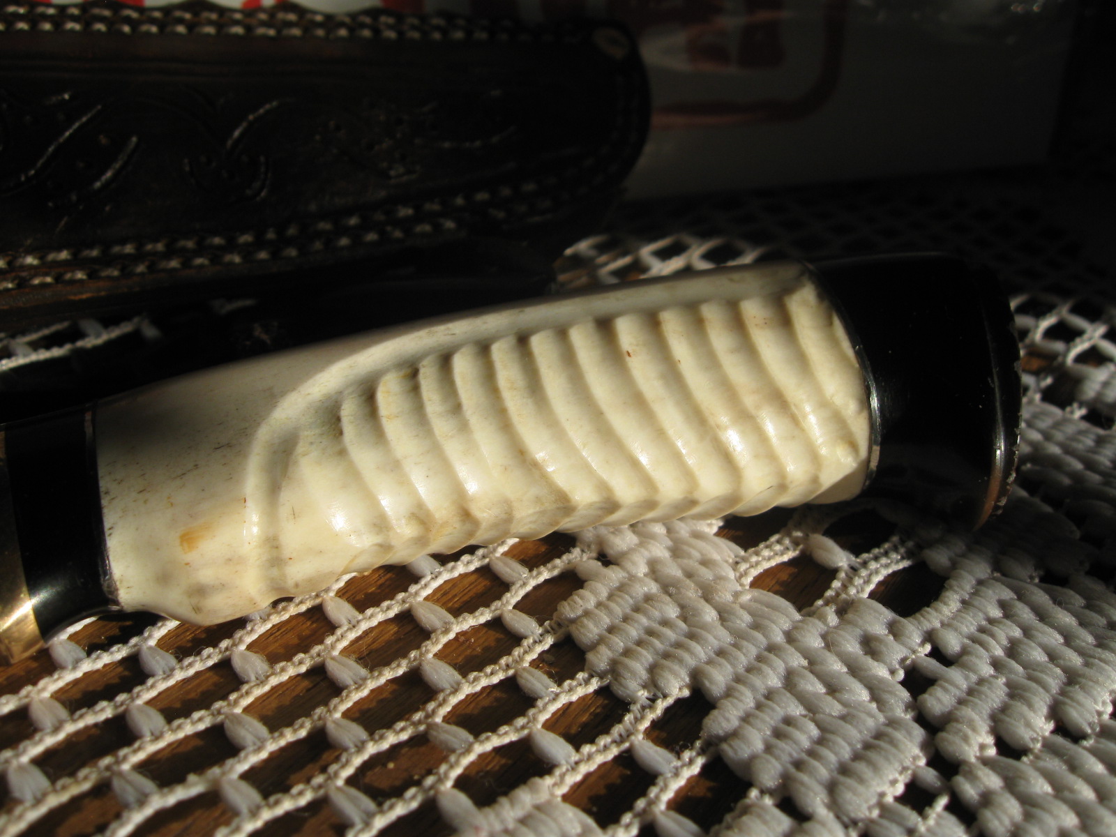

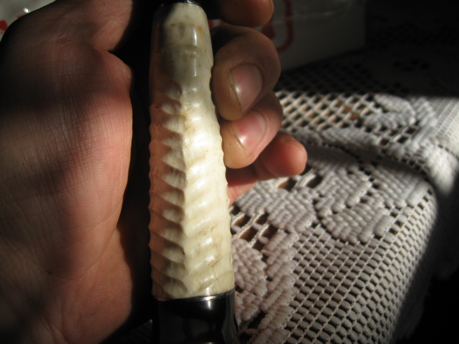

привет. понятно ,что
привет. понятно ,что полированный рог на рукояти есть не очень гут \ на рабочем ноже\.,но здесь быстрее будет просто игрушка взрослому дяде.
на счет складок ,пробовал и с передними и с задними ,на рабочем лучше делать заднии.,с переди упор и так есть ,может переделаю,посмотрим.
Damaskinis su ragu atrodo
Damaskinis su ragu atrodo solidžiai, tik turėtų būti sunkokas, o ir apie poliruoto rago trūkumus jau esam kalbėję, nors jeigu naujajam šeimininkui tinka - tai gerai. Smile
Dėl antrojo peiliuko - abejones kelia raižytos "raukšlės" ties atrama. Gražu, bet mano supratimu nelabai praktiška. Undecided

_Vladas_ rašė: Kas sąlygojo,
Kas sąlygojo, kad rankena klijuota ir sukniedyta iš dviejų dalių - buvo nepakankamo storio medienos ruošiniai ar yra kitokios priežastys?
рукоять собрана из двух паркетин с разворотом рисунка, перед склейкой была проверка на крепость шов держит и без штифтов..
были проблеммы с интернетом, да и сейчас не закончились пишу с работы, по позже выставлю еще. спасибо за отзывы. всем привет.

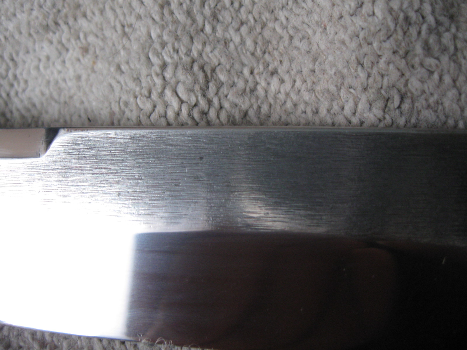

в основном работаю с
в основном работаю с закаленым металлом. но бывает сам провожу термичку.
после придания лезвию контура и выведения спусков ,грубая шлифовка, только потом термичка. желательно на рк оставлять не менее 1 мм толщины.

Norėčiau konkretumo kada
Norėčiau konkretumo kada terminis procesas vyksta kalvėje ar atskirai po apdirbimo geležtes .Kas liečia peiliu puiku ŠAUNUOLIS
Sergejau, naujų peilių
Sergejau, naujų peilių nuotraukas geriau talpinti į naują pranešimą, nes kai redaguoji ir pildai ankstesnius - kitiems dalyviams sudėtinga tai pastebėti. Wink

Приветствую на форуме! Ножик
Приветствую на форуме! Smile
Ножик действительно выглядит вполне рабочим и в то же время - весьма нарядым.
Показывай ещё. Wink
Nesuprantantiems rusiškai - išversiu "ттх", t.y. peilio techninę charakteristiką:
geležtė 125 mm ilgio, 35 mm pločio ir 5 mm storio, iš kaldinto plieno 95X18;
kotas - bronza, žalvaris, akacijos gumbas, alyvmedis;
montavimas - kiauryminis, su sąvarža ir epoksidiniais klijais;
kietumas - 59 HRC
makštys odinės.
