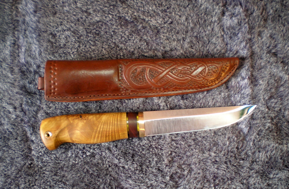

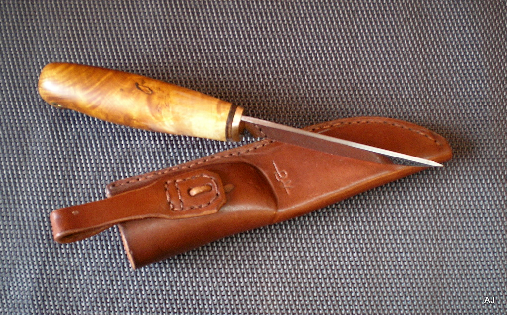

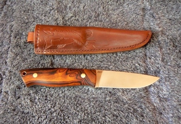

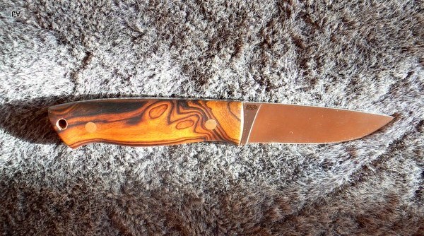

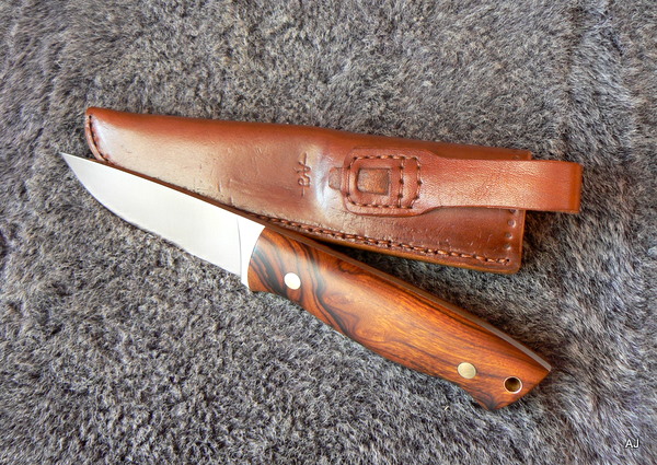

Naujas: Enzo Traper, dykuminė
Naujas: Enzo Traper, dykuminė olnėja. Ji iš čia. Savitas medis - turi kvapą, jo dulkės dažo, bet gerai apdirbamas dilde ir šlifuojamas. Medienos tekstūra turi gylį, ypač saulėje. Pirmas fultangas, jei plokštumos sutampa ir skylės išgręžtos tiksliai, tai gaminti visai paprasta. Dar beždžionės kumštį surišiu. Peilis sūnui, jo ženklas Žuvys.
Gražus, kaip visada
Gražus, kaip visada Smile

Labai fainas;)
Labai fainas;)

..dailus peiliukas..

Gan mielas kūrinys,kaip ir
Gan mielas kūrinys,kaip ir svetainėje visi gaminiai puikus ŠAUNUOLIS.

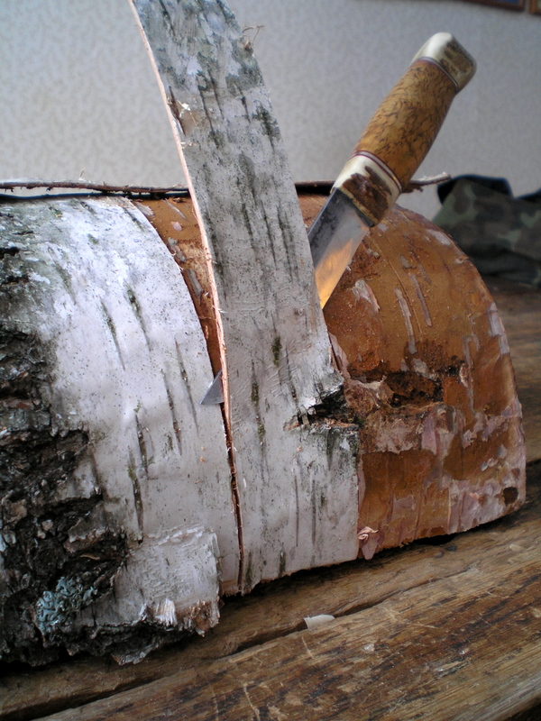

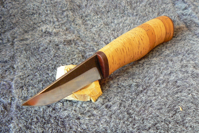

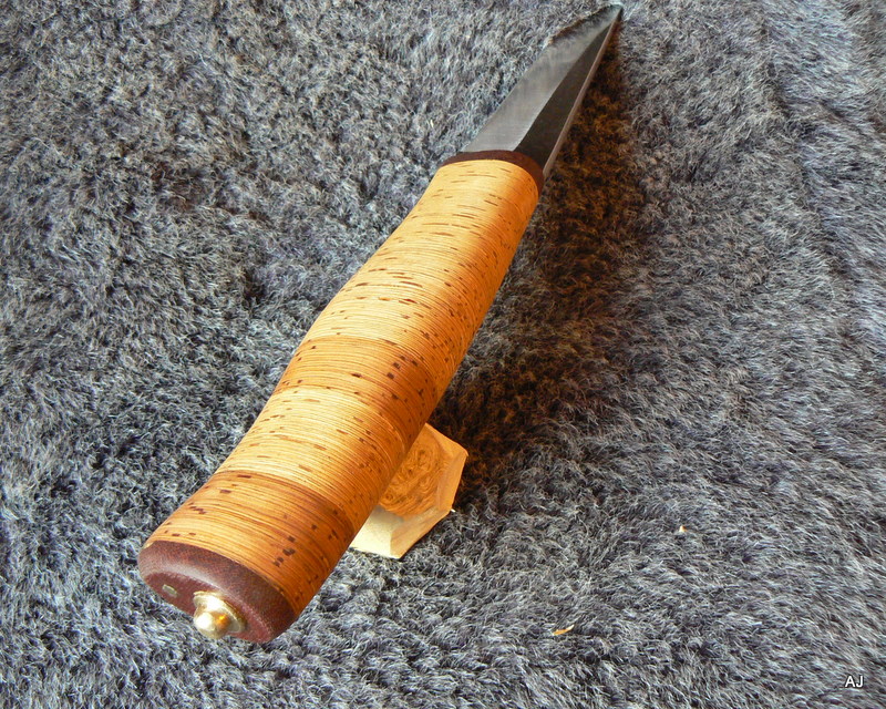

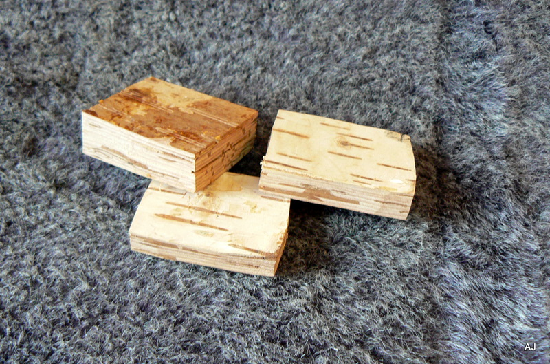

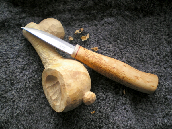

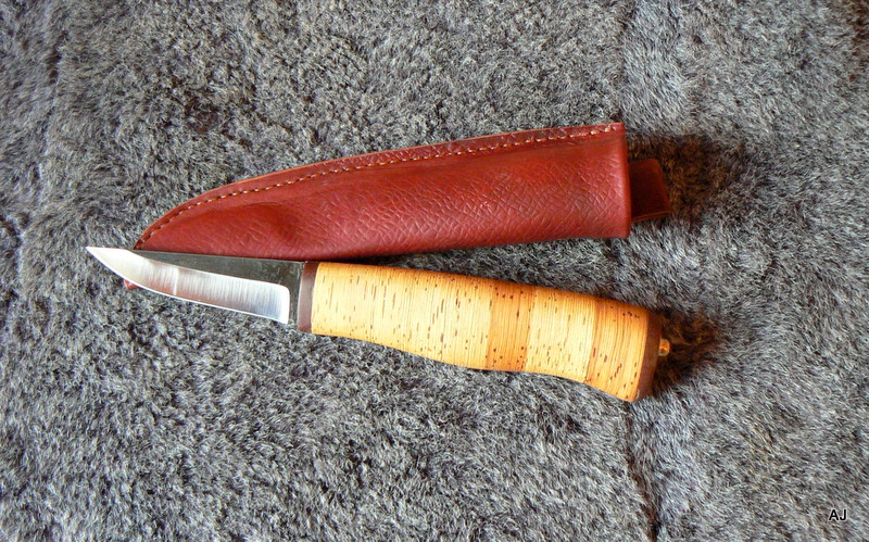

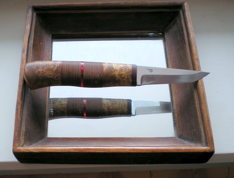

Dar vienas parengtas darbui.
Dar vienas parengtas darbui. Tai Polar Whittler su tošies rankena, kuri gerai gerai gula į delną, neslysta, yra minkšta ir šilta. Peilis skirtas sunkiems darbams drožiant giljotininiu principu. Atrama ir galinė dalis iš tekstolito. Kiauryminis montažas, galinė veržlė iš maišytuvo, papildoma smeigė. Makštis iš didelio albumo nugarėlės odos. Tai buvo Dailės kombinate pagamintas meninis albumas "Pionierių metraštis". Oda plonoka, bet tinkama. Tošies rankenų gaminimo etapas - kaladėlės, suklijuotos vandeniui atsparias PVA klijais.

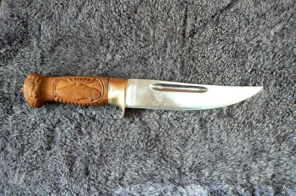

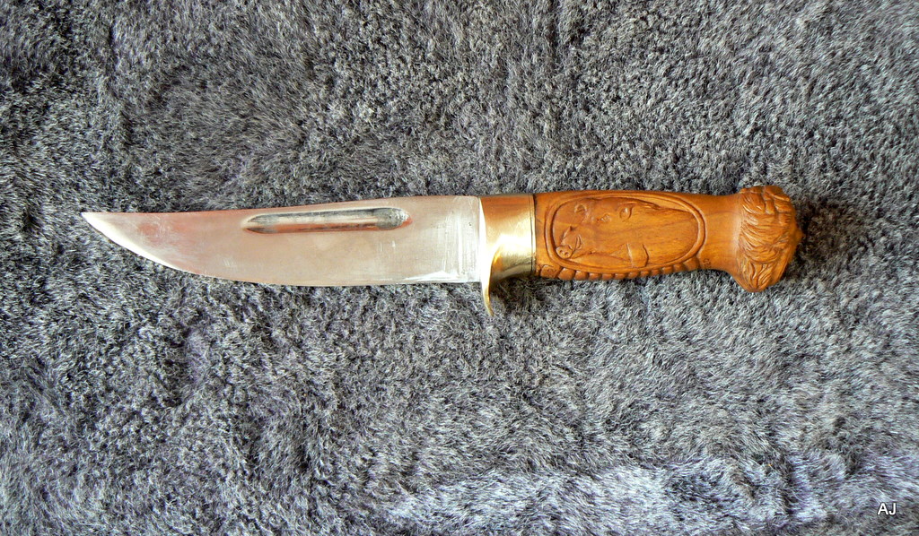

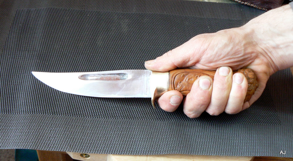

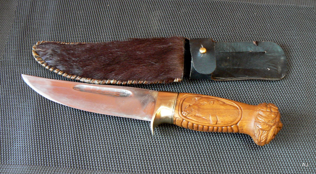

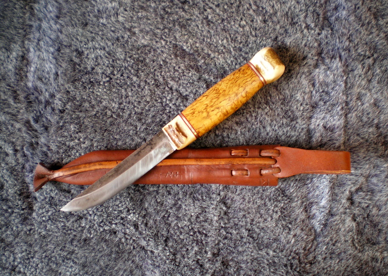

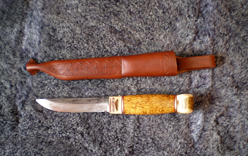

Senasis medžioklinis.
Senasis medžioklinis. Šį peilį pasigaminau 1982 metais, kai pradėjau medžioti. Geležtę ir atramos pusfabrikatį mainais už dvi rankenas su drakonais pagamino meistrai dirbtuvėse prie fizikos fakulteto. Grūdinti nešė į termistui į "Komunaro" gamyklą. Plienas greičiausiai 440, aštrumą laiko gerai, ašmenys nelinksta, neištrupa braukiant per kaulus, atskiriant sąnarius, nukertant kremzles. Nešiojausi į medžioklę, teko lupti ir doroti šernus, elnius. Tam darbui tinka gerai, bet varymuose ar sėdant į automobilį liūto galva baksnoja į šoną. Ji nefunkcionali. Buvo tarpelis tarp geležtės ir atramos, ji dar turėjo iškilumą viršuje, ne visai sutapo penties ir rankenos linija. Dabar peilį išardžiau, užlitavau sidabru plyšius, pašalinau kas nereikalinga, restauravau makštį. Ji iš žieminių batų aulo ir veršio kojos, su indėklu(drobė ir klijai). Geležtė 155x34x4, visas ilgis 275. Rankena iš kietos obelies.
Nepanašu, kad daug šiuo
Nepanašu, kad daug šiuo gražuoliu dirbama buvo. Matyt metalas tikrai atsparus. Medinės rankenos išvis mielai ir minkštai atrodo.
Silkinas rašė: Nepanašu, kad
Iš mano patyrimo. Vienas peilis, intensyviai naudotas medžioklėje 20 metų, naudojimo žymes įgavo tik tada, kai atgrubnagis pasiėmė jį galąst šmirgeliu ir priglaudė visą peilio geležtę..Man tai priminė istoriją apie Grainio liepą, kai ją nukirtęs žmogelis kraipė galvą niekaip negalėdamas suprast, ką jis čia, kaip ir dėl ko taip padarė:) P.s. Norėjau pasakyti, kad geras, kokybiškas peilis, tinkamai juo naudojantis, net ir per ilgą laiką išlaiko savo estetinį grožį, o tas naudojimo žymių "potėpis" tik suteikia papildomo šarmo peiliui.
Buvo visko, pabaigoje skaldyti pagaliai daužant kitu pagaliu per pentį. Taip pavyko išjudinti geležtę.
Dabar atnaujintas.

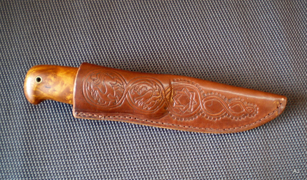

Labiau patiko makštys.
Makšties dekoras gražus.
Makšties dekoras gražus. Gumbas gražus. Ir šiaip peiliukas "teisingas". Smile
Ir peiliuks mielas, šiltas ir
Ir peiliuks mielas, šiltas ir prie makštų dekoravimo gerai padirbėta Smile

Gražu.
Gražu. Smile

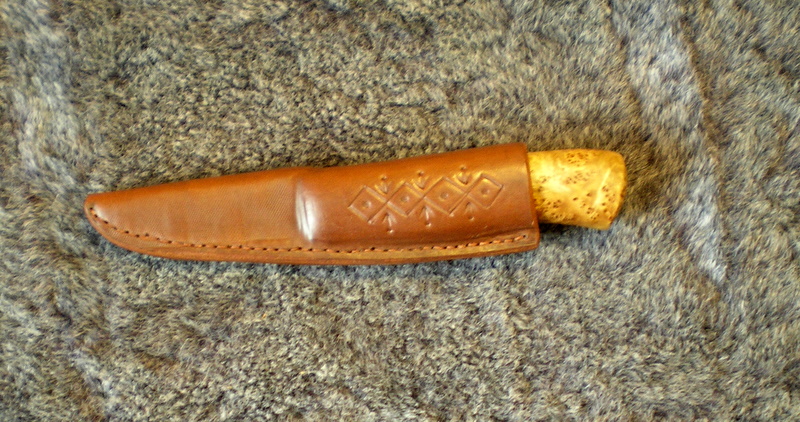

Dar vienas pieš porą
Dar vienas pieš porą metų pagamintas paprastas peilis aprengtas. Geležtė - Brusletto, rankena - šunobelės gumbas.

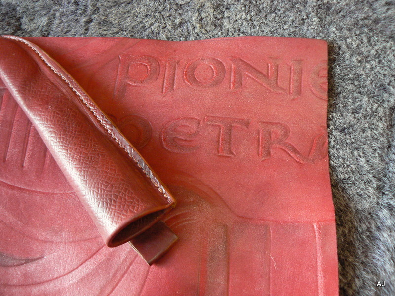

Apie odos formavimą -
Apie odos formavimą - paskutiniu metu makštis siuvu iš Lino vasarą parūpintos odos. Ji labai gerai formuojasi sudrėkinta.

Labai neblogos makštys pas
Labai neblogos makštys pas Tamstą. Ar kietinote odą kuo nors, ar tik drėgna taip gerai formuojasi?

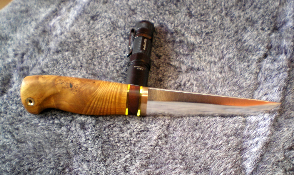

Na ir dar vienas peilis
Na ir dar vienas peilis apmautas kelnėm. Rodžiau jį pernai. Geležtė Anssi 125, bronza, tiesintas geltonų akinių vairuotojams plastikas, ipė, šuonobelės(Rhamnus cathartica) gabalas tarp dviejų gumbų. Kiauryminis montažas su užplakimu bronzinėje įvorėje. Makštys su plastikiniu įdėklu. Tai didokas, galingas, bet kartu smagus peilis su rombinio skerspjūvio geležte.

Gumbas SUPER atrodo ir
Gumbas SUPER atrodo ir žibintas puikiai šviečia Smile. Na, makštų siūlė galėtu būt kiek tiesesnė ir kantas matyt, kad pasišiaušęs, reiktų pašlifuot. Bendras vaizdas man patiko Wink

Dar vienas pelis gavo
Dar vienas pelis gavo marškinėlius. Tai vienas iš pagrindinių 2010 metų pelių sunkiems darbams, jo nuotraukos yra aukščiau. Geležtė Polar Whittler SS 82, tekstolitas, šunobelės gumbas, beržo tošis, fibra, plastikas iš Mazdos galinio žibinto. Kriauryminis montažas su galine veržle. Ji ištekinama iš vandens maišytuvo šerdies.
Girez rašė: Geležtė Polar
Girez rašė:
Jau sakiau per susitikimą, kad peilis stropiai padarytas ir labai dailus.
Tad mano supratimu makštų jis "prašosi" dailesnių. Wink
Stropiai padaryta. Ir
Stropiai padaryta. Ir peiliukas ir makštis. Smile
Patiko, kaip "sužaidei" su raginėmis detalėmis. Tik ta ašinė rankenos simetrija truputi "nuobodžiai" atrodo. Undecided

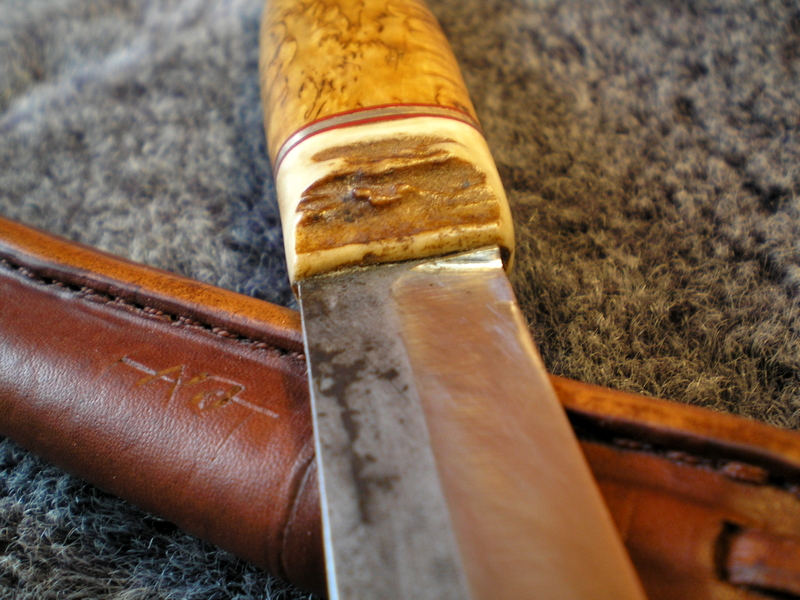

Aprengiau prieš metus
Aprengiau prieš metus padarytą peilį. Turėjau jį pernai metiniame susirinkime. Geležtė Kankaanpaa 110, briedžio ragas, fibra, melchioras, kareliškas beržas. Kiauryminis montažas su užplakimu. Makštys su plastikiniu indėklu, raižytos. Smagus peilis, tinkamas daugeliui darbų. Galinis bumbulas gal turėtų būti šiek tiek didesnis(ypač žemyn), bet jis ir atrama buvo padaryti iš vieno rago gabaliuko.

Ir vėl dailus skandinaviškas
Ir vėl dailus skandinaviškas peiliukas iš skandinaviškų medžiagų. Smile
Smagus turėtų būti
Smagus turėtų būti darbinukas. Tavo rankenos, beje, jau turi savą ir labai neblogą stilių. Smile

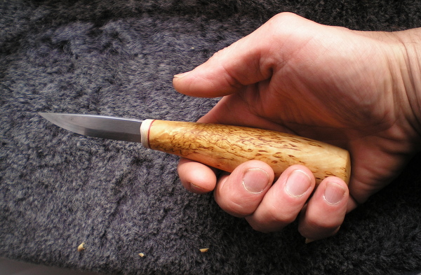

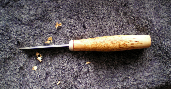

Dar vienas paprastas
Dar vienas paprastas peiliukas įdarbintas. Geležtė Mora 75, atrama briedžio ragas, rankena iš kareliško beržo. Rankenos ilgis 120 mm, tokia geriau tinka sunkiems darbams.
