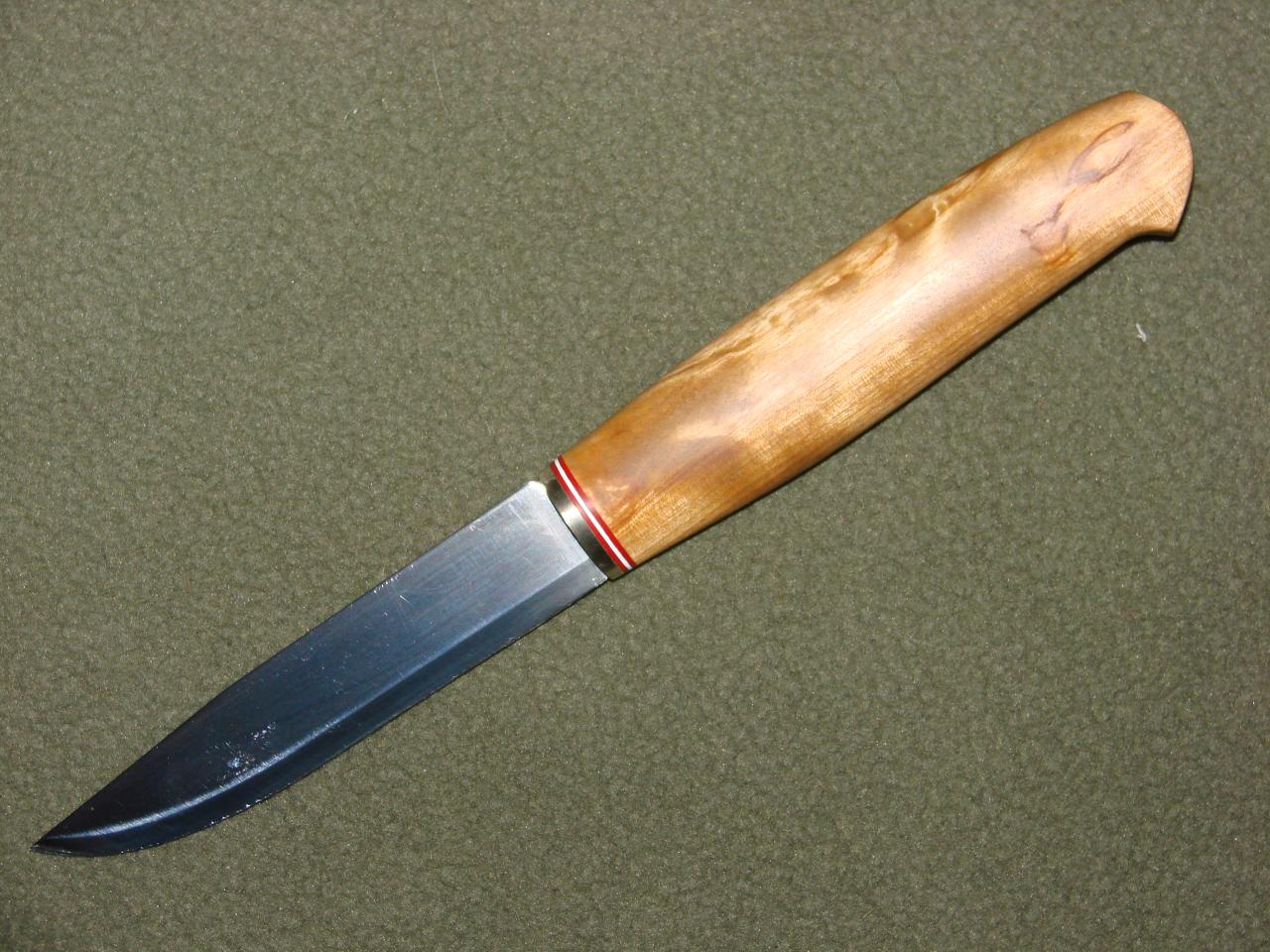

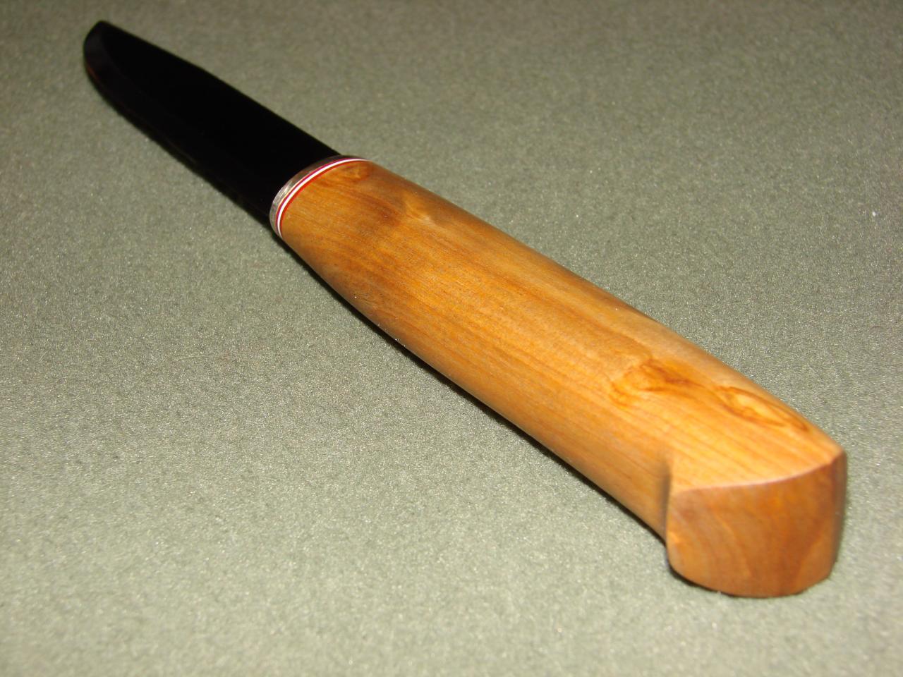

Pirmas mano bandymas pasigaminti peilį.
Geležtė - Lauri PTX95,
Rankena - karelinis beržas,
Bolsteris - nikelis,
Makštys - laikinai pritaikiau nuo Helle Eggen.
Alyvuota sėmenų aliejumi.
Gamybos procese naudojau tik drelę, peilį ir įvairaus rupumo švitrinį popierių.

Na visai kultūringas
Na visai kultūringas peiliukas, o makštys kur? Smile

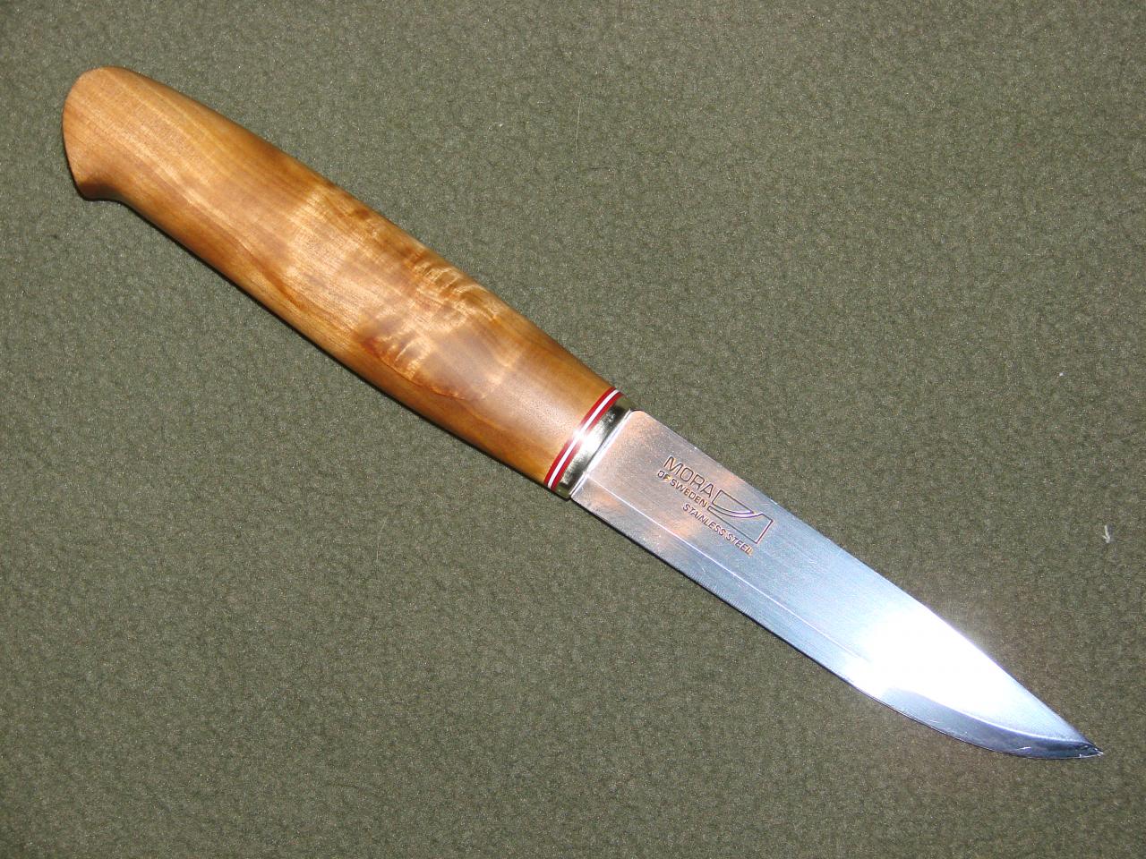

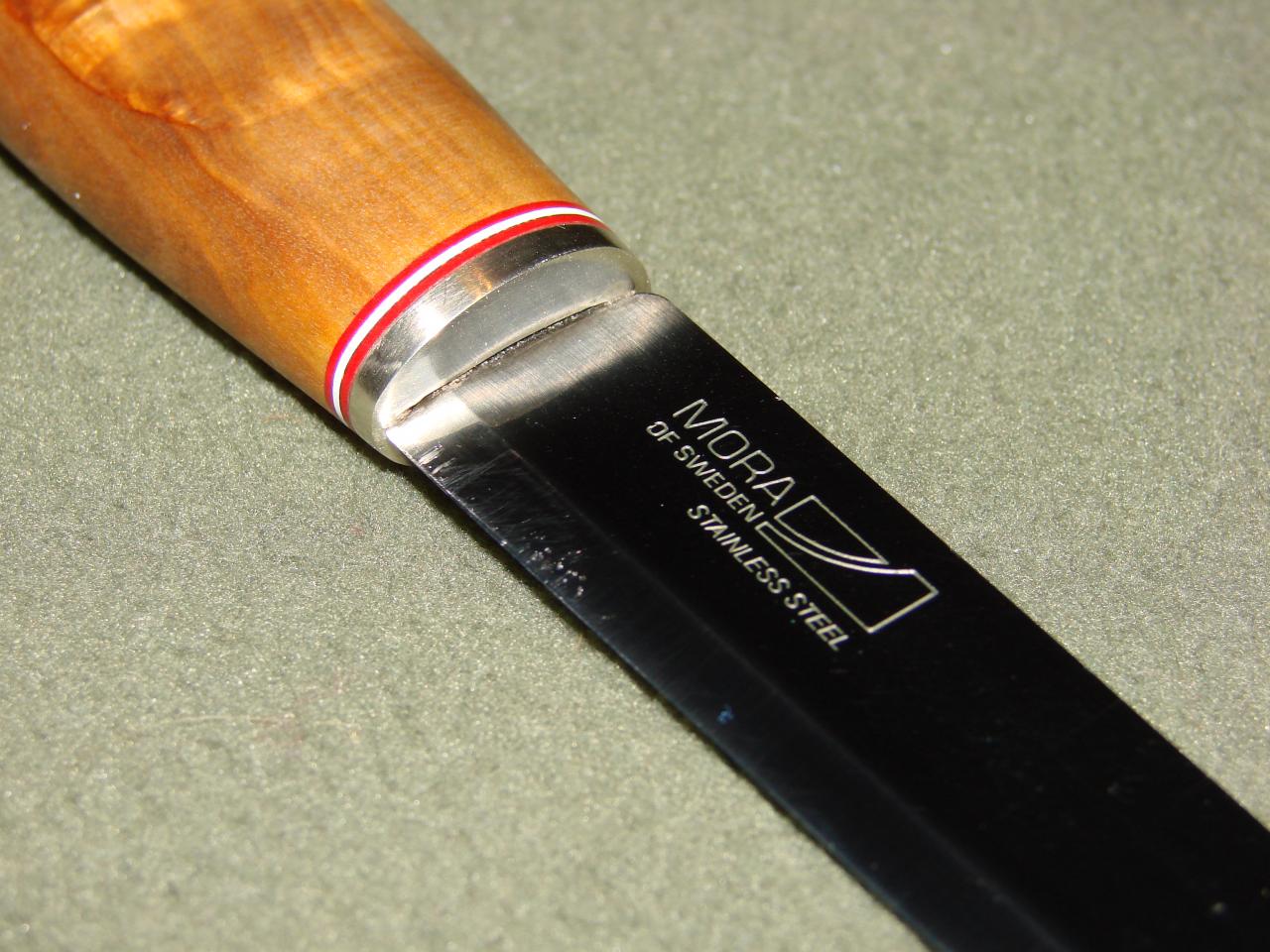

Bandymas Nr. 7
Geležtė - Mora Clipper 860,
Rankena - karelinis beržas, raudona fibra, banko kortelė,
Bolsteris – Nickelsilver,
Alvuota linų sėmenų aliejumi.

Puikus bandymas!
Dizainas - 10/10 galimu. Smile
Atlikimas - 9/10. Vieną balą tenka nuimti už tai: ;)
Bet galiu paguosti, kad šita klaida dažna ir užapvalinto geležtės kampo daug kas neištaiso. Pasitaiko ji netgi pas Linuks. Laughing

Medžiagos normalios ir su
Medžiagos normalios ir su skoniu padaryta Smile . Visai neblogai, šaunuolis.
Galima nuotraukas kelti ir
Galima nuotraukas kelti ir tiesiogiai į temą. Procedūra nesudėtinga, o serveryje vietos kol kas pakankamai. Wink
Liuks peiliukas! Bet tai
Liuks peiliukas! Bet tai žiūriu gerai įvaldęs bankinių kortelių panaudojimą Laughing
Ps. vienas prašymas, pamėgink nuotraukas kelti į www.host-photo.com (įkėlus nukopijuoti iškart po nuotrauka esantį linką) - ir nuotrauka iškarto didelė atsidaro, ir visokio brudo nekiša Wink
