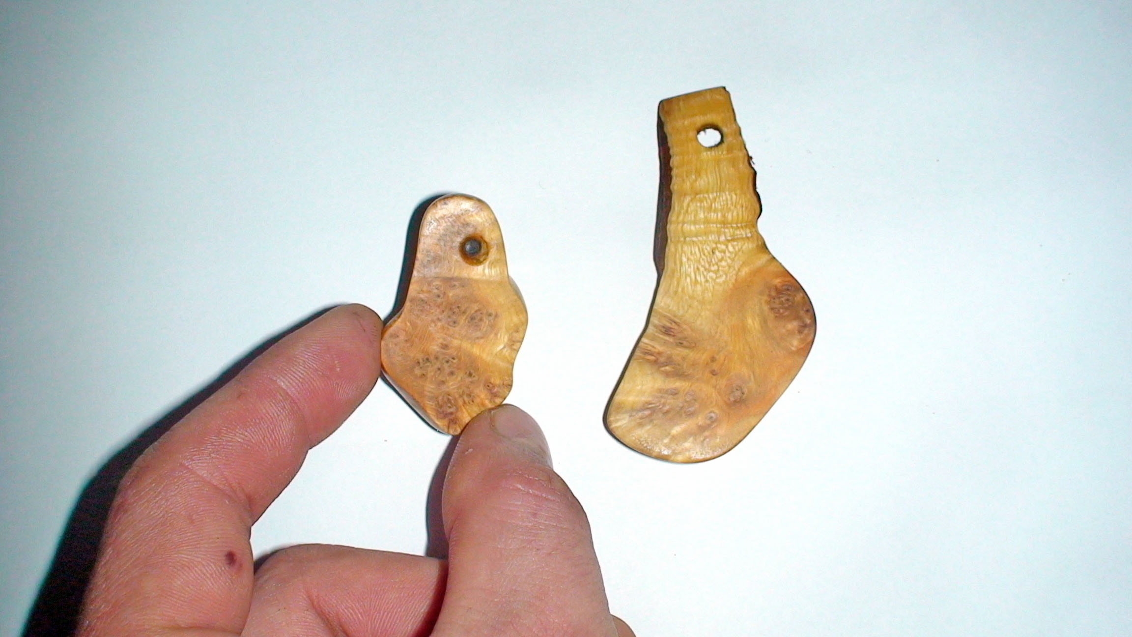

Na sumaniau ir aš pasidalinti savo peiliukais, - atiduodu Jūsų teismui kaip sakant Smile
Peilių pavadinimai dažniausiai gimsta gaminant peilį arba po pirmo pjūvio per pirštą Laughing

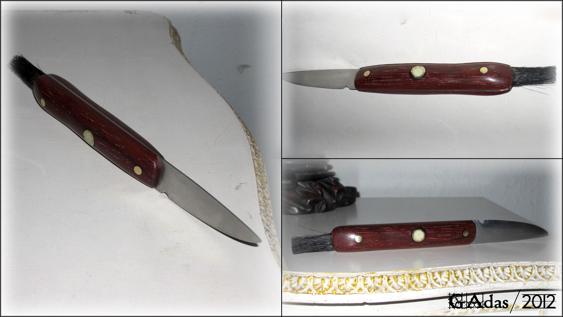

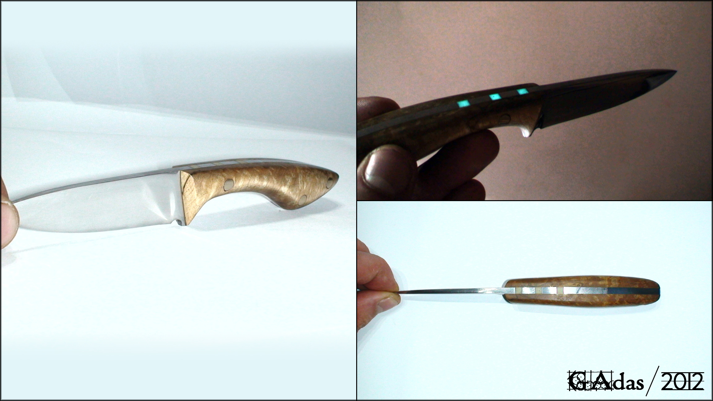

Nr. 1
Brudas
Geležtė: 9Х5ВФ, 4 mm., grūdinta "brainėje" (persotintas druskos tirpalas), 56-58 HRC
Kriaunos:
  1. Mediena - Europinis Pūkenis (Cotinus coggygria) ir Juodoji okotija (Ocotea)
  2. Metalai - Žalvaris skarda 1,3 mm (ačiū Linuks), titanas (skarda 1,5 mm; strypelis 3 mm), plienas (strypelis 4 mm)
  3. Kita - švytintis taškas tai stroncio aliuminatas (SrAl2O4) su specialiu optiniu (optiškai skaidriu) epoksidu.
Bird laikiau rankose. Labai
Bird laikiau rankose. Labai labai labai simpatiškas peiliukas. O dar šviečiantys taškai šarmo papildomo priduoda Wink

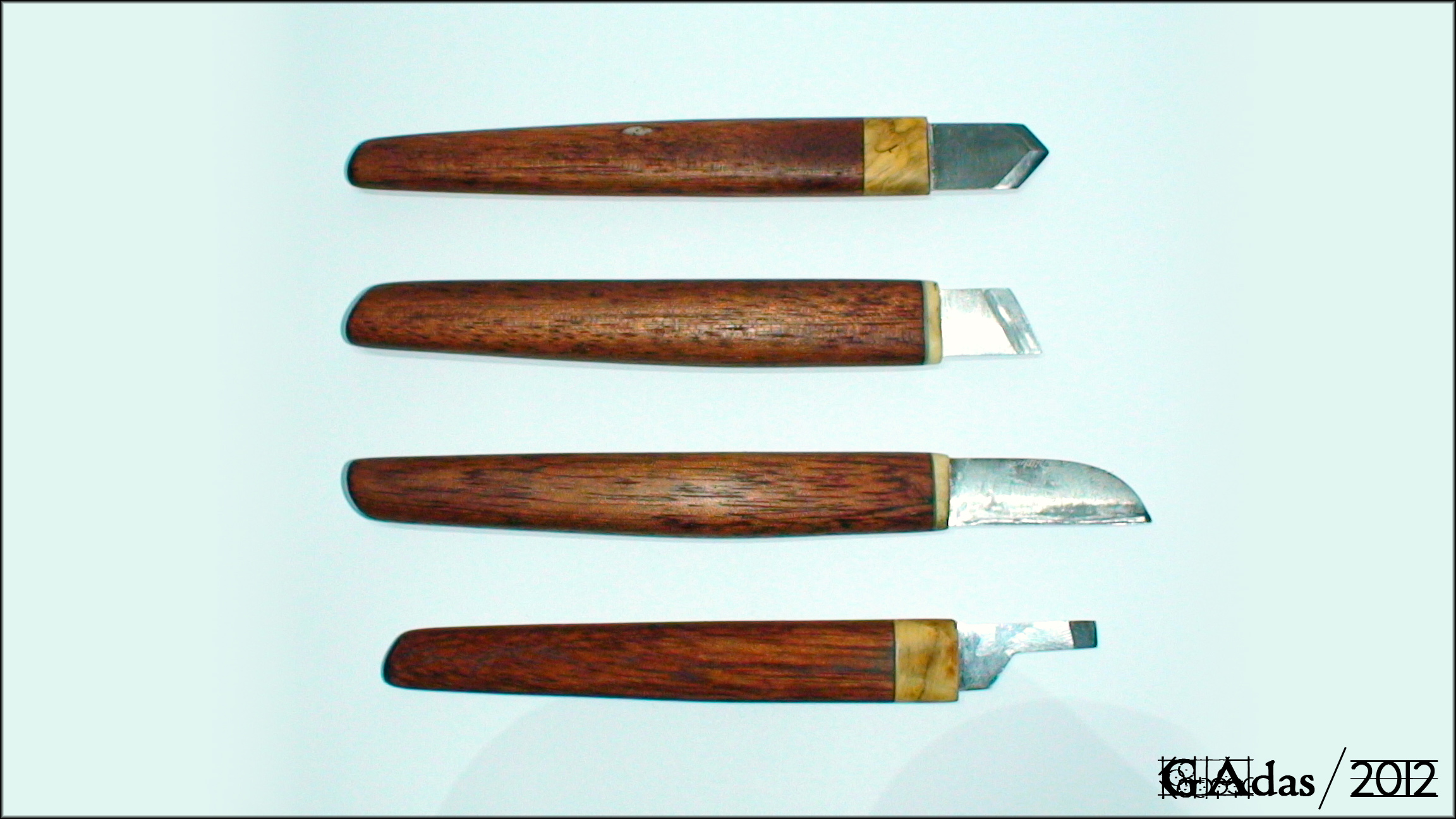

Nr. 26 Komplektas odos
Nr. 26
Komplektas odos darbams
    Geležtė: plienas DIN 1.3343, HRC 62 ; Kriaunos:
    1. Mahogany (Swietenia macrophylla), Buksusas (Buxus Sempervirens);
    2. Kita - briedžio ragas (du peiliukai su ragu, du su buksusu).

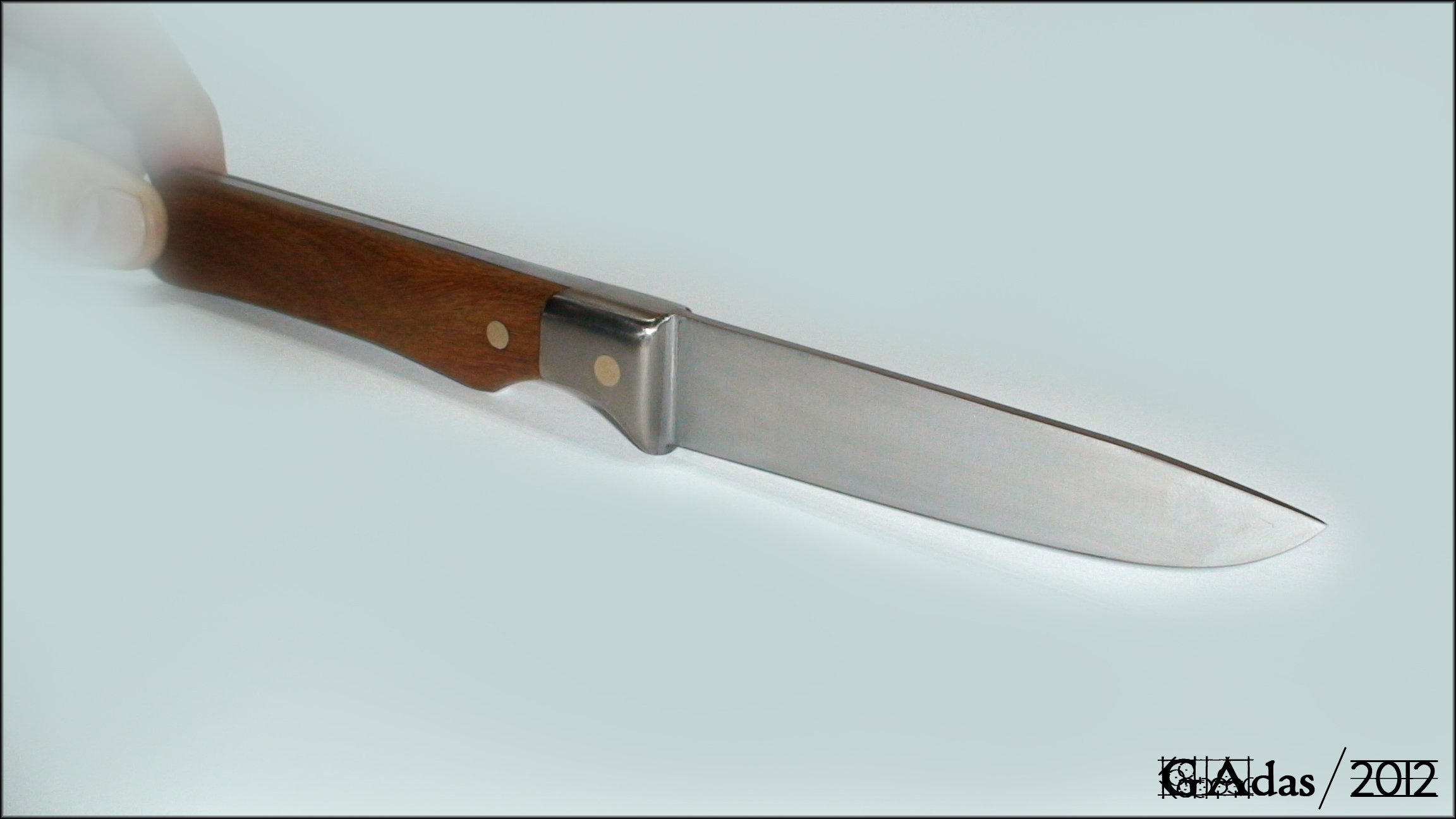

Nr. 24 Nagas Geležtė:
Nr. 24
Nagas
    Geležtė: Solingen, HRC ~58-59 ; Kriaunos:
    1. Bulnesia (Bulnesia Sarmientoi);
    2. Kita - melchioras (garda 3 mm), nerūdijantis plienas (strypelis 4 mm).

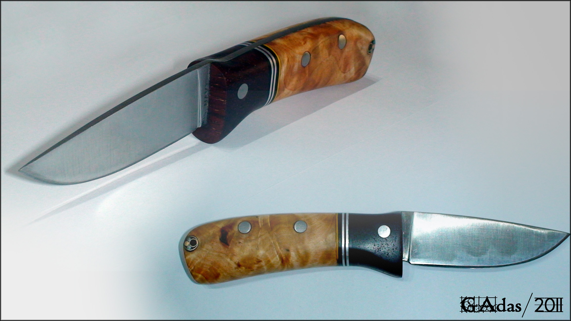

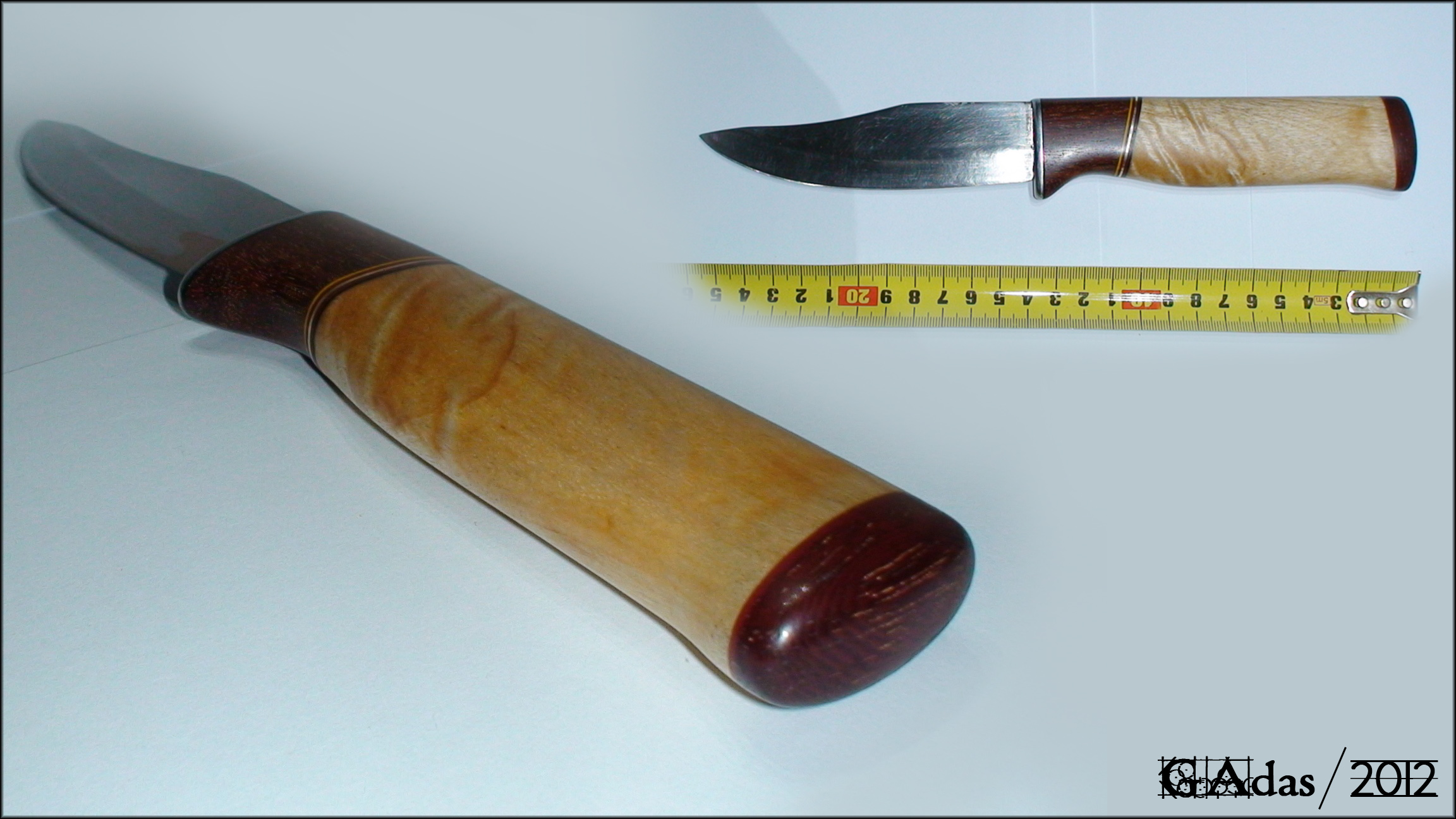

Nr. 23 Jurka Geležtė:
Nr. 23
Jurka
    Geležtė: legiruotas Halle pramoninio peilio plienas (markė nežinoma), HRC 61-62 ; Kriaunos:
    1. Klevo (Acer plantanoides) gumbas ir Juodoji okotija (Ocotea);
    2. Kita - geležtė gaminta iš grūdinto plieno, įklijuota 2/3 rankenos ilgio, impregnuota tungų aliejuje 24 h.

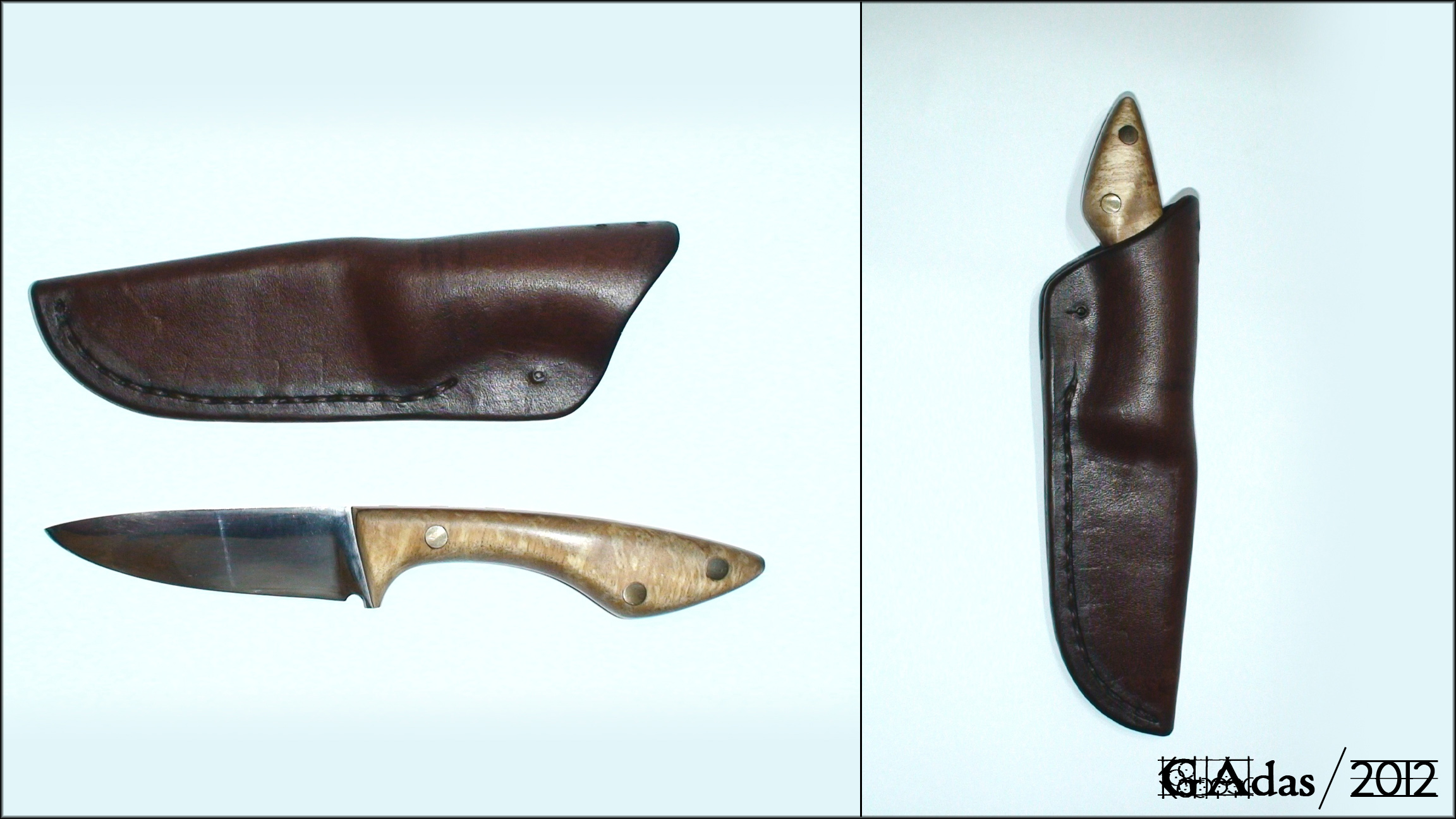

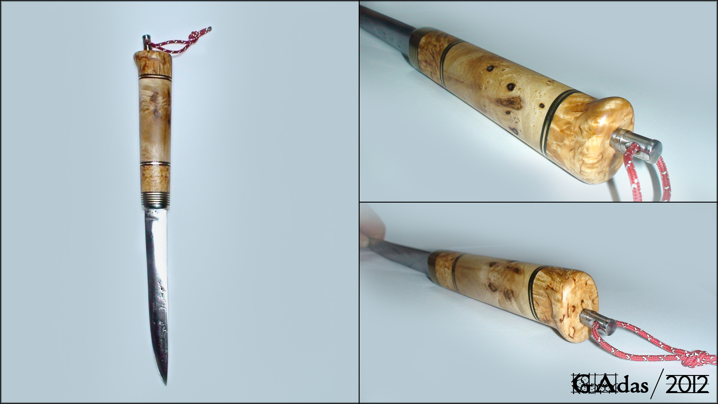

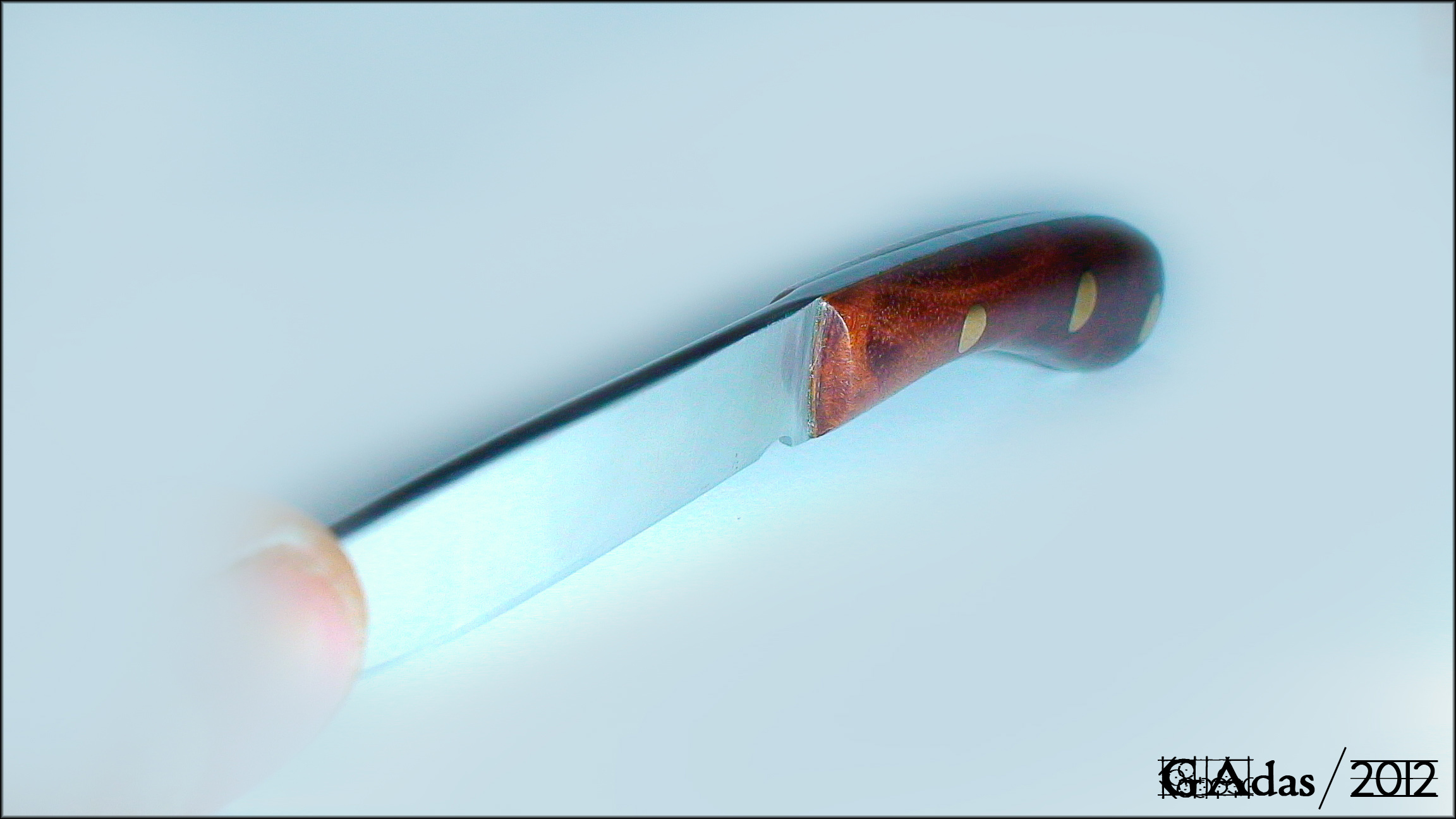

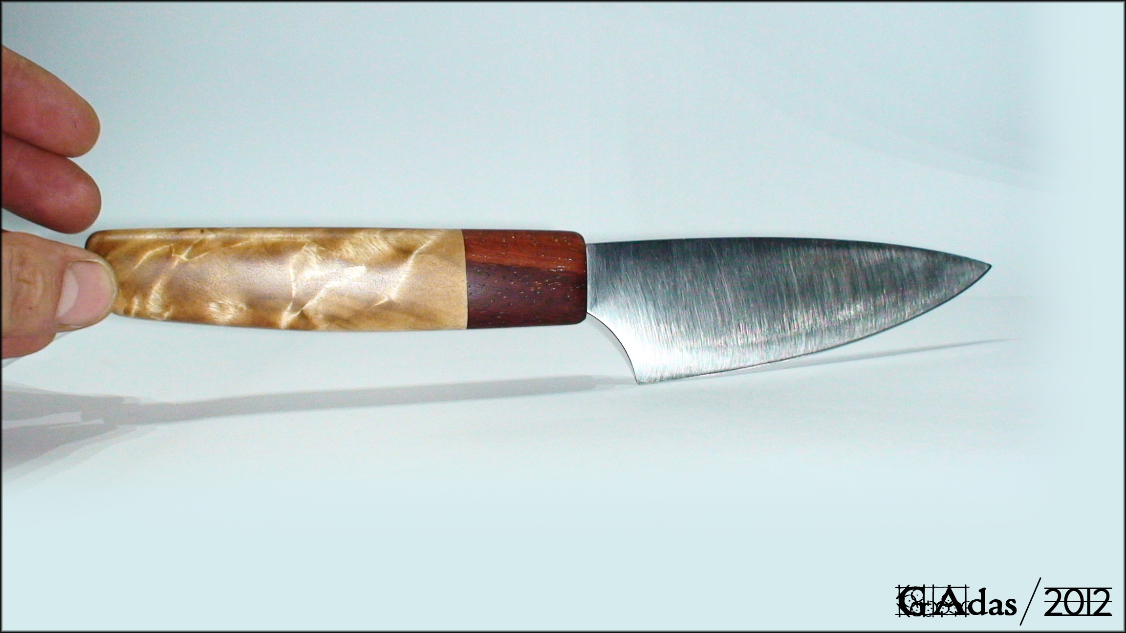

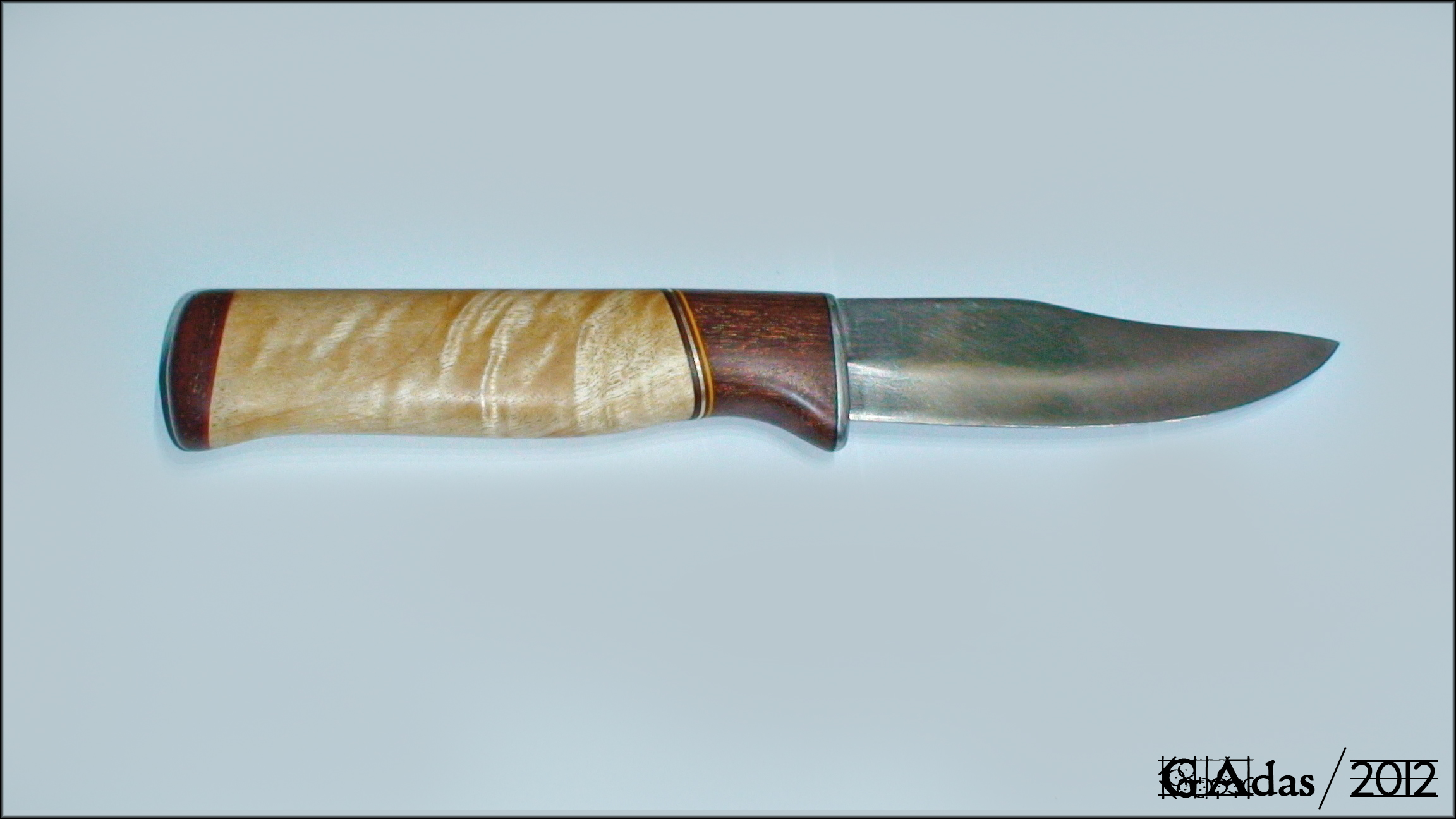

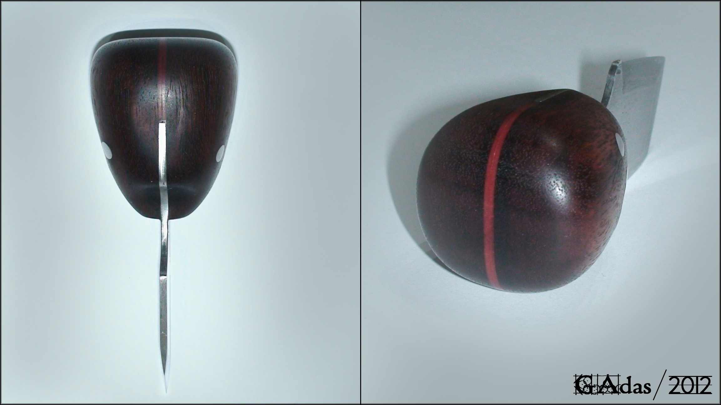

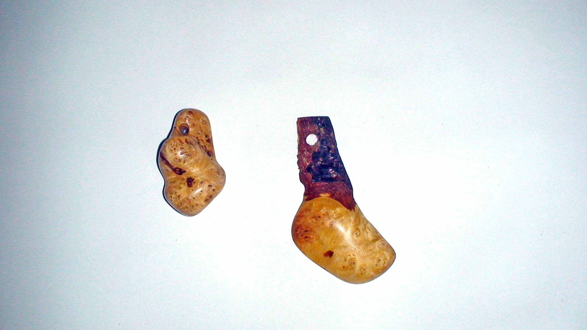

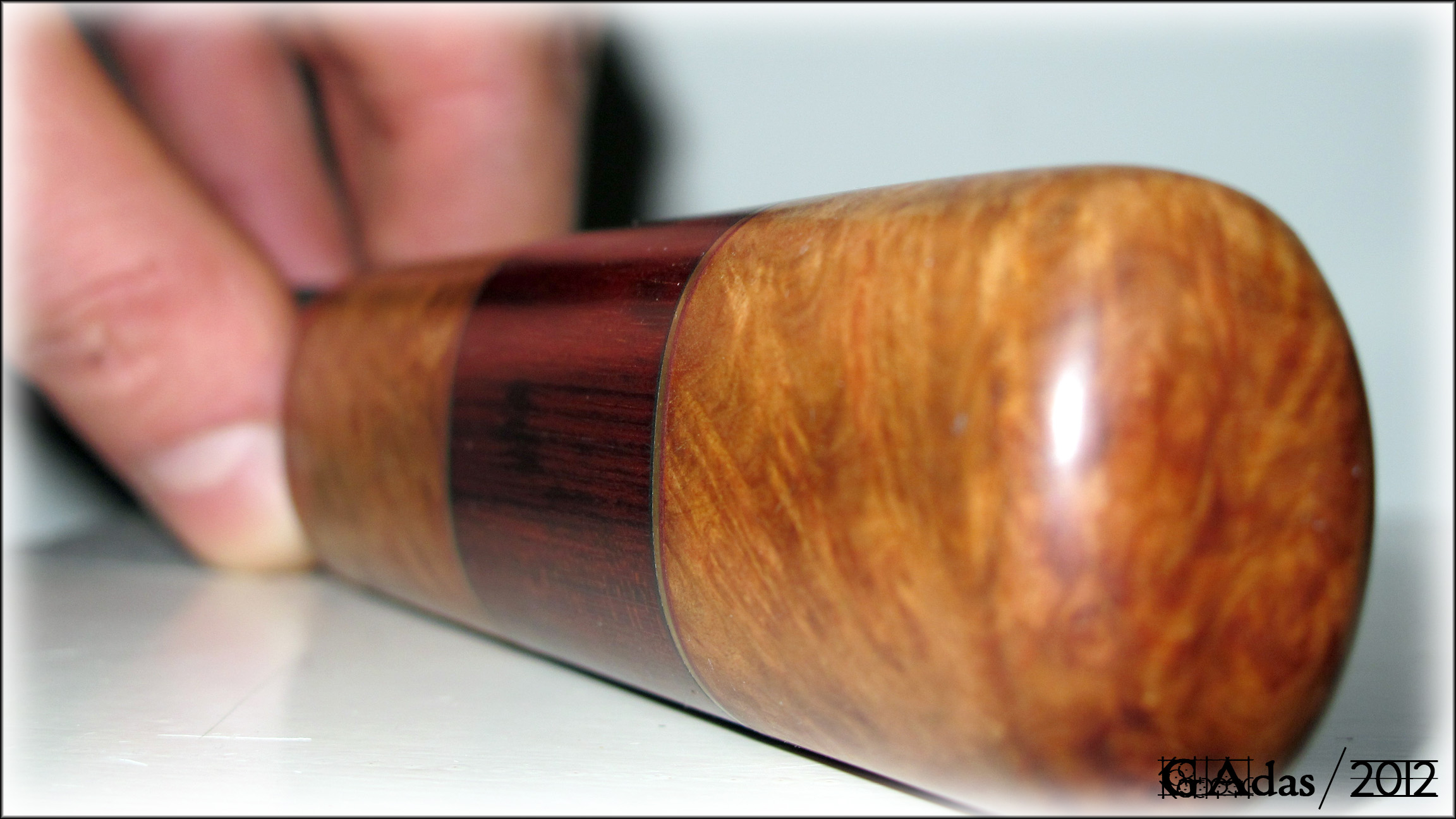

Nr. 22 Bird Geležtė:
Nr. 22
Bird
    Geležtė: plienas Sandvic 12c27, HRC 58-59 ; Kriaunos:
    1. Beržo (Betula) gumbas;
    2. Kita - bronza (strypeliai 5 mm), stroncio aliuminatas, impregnuota tungų aliejuje 24 h.
GAdas rašė: Nr. 22 Bird
Nr. 22
Bird
Šitas man labai simpatiškas.
pyfpafz rašė: Šitas man labai
Ačiū už įvertinimą. Jis ir rankoje labai smagiai guli Wink Kol kas dar neiškeliavęs, jei nori rašyk PM, vis tik trys švytintys taškai ant nugaros Laughing Wink

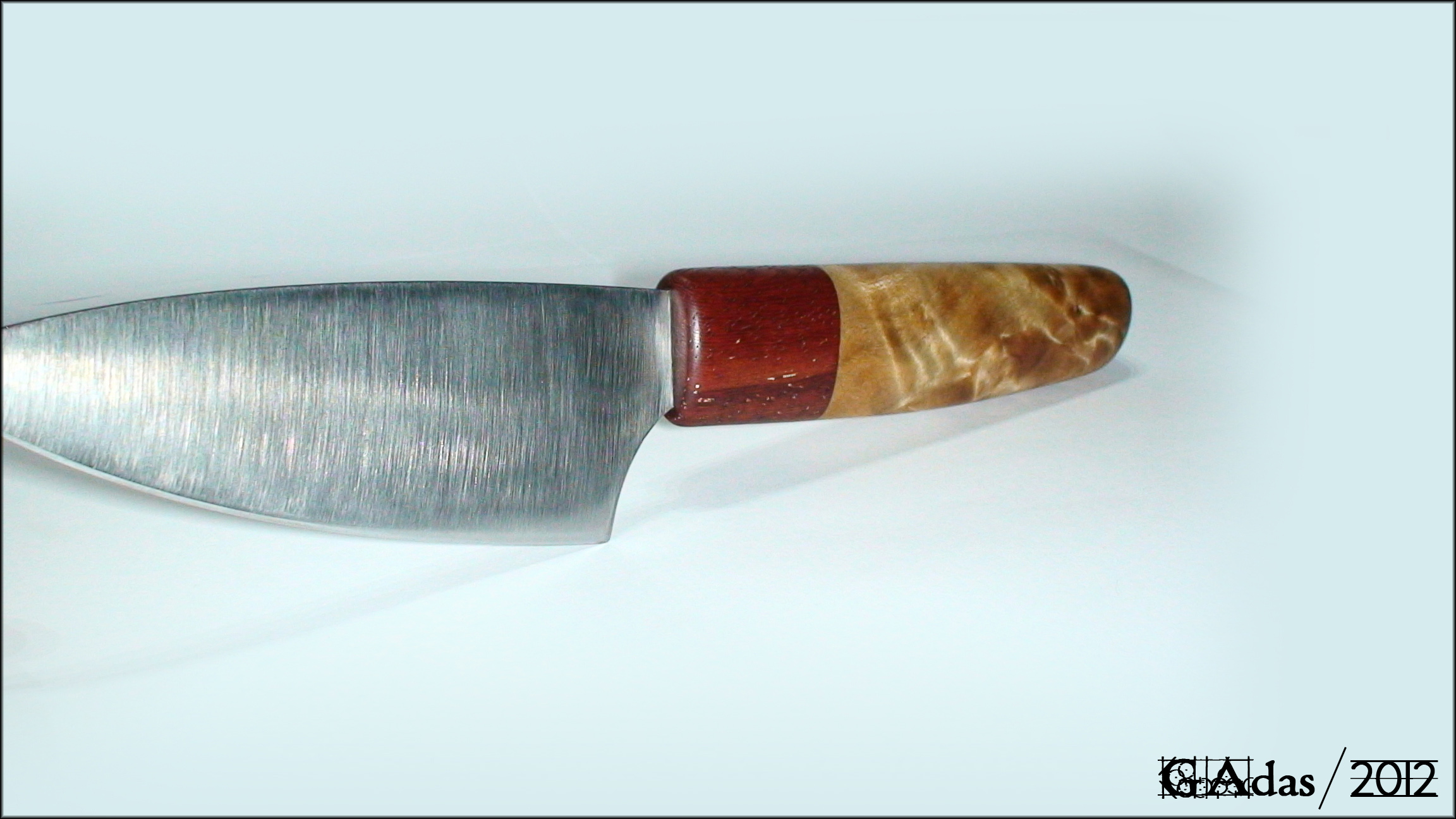

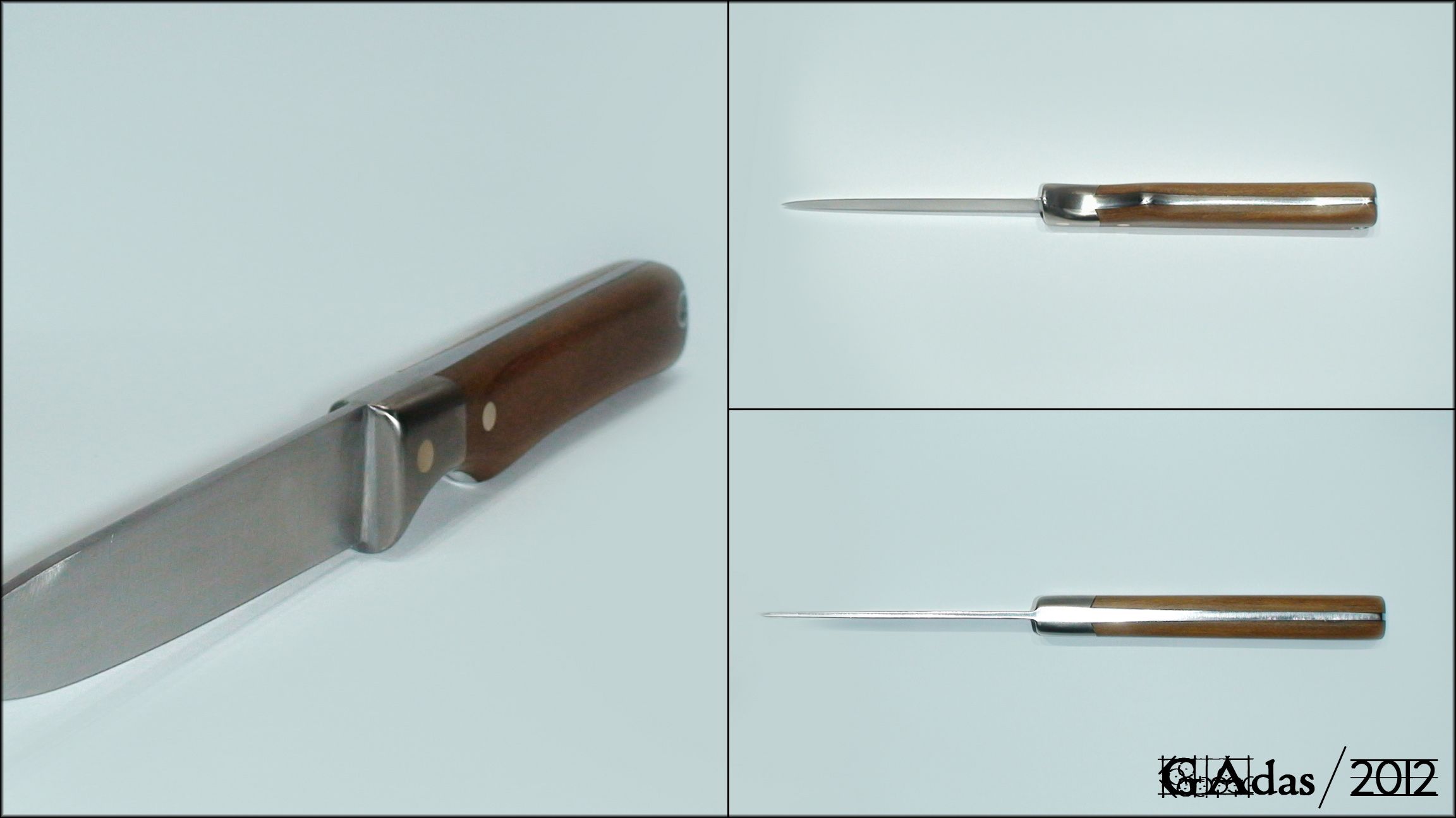

Nr. 21 Neckeris Geležtė:
Nr. 21
Neckeris
    1. Mahogany (Swietenia macrophylla);
    2. Kita - bronza (strypeliai 5 mm ir 7 mm), impregnuota tungų aliejuje 24 h.

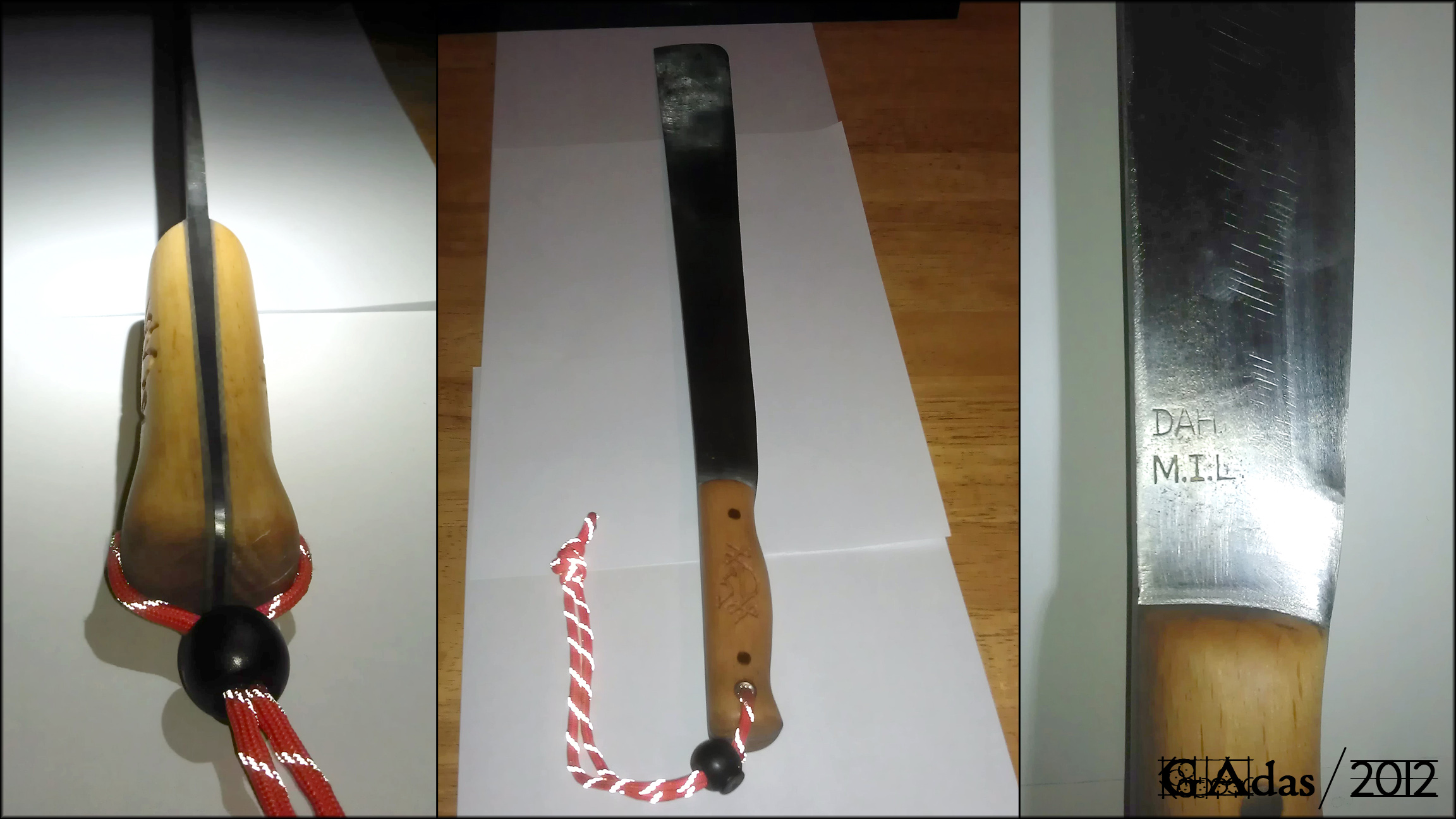

Vienas natyvinis anglas
Vienas natyvinis anglas paprašė aprengti jo senelio mačetę:
Nr. 19
Dougy
    Geležtė: plienas nežinomas, HRC 56-58 ; Kriaunos:
    1. Bukas (Fagus Sylvatica);
    2. Kita - bronza ( strypelis 5 mm), aliuminis (vamzdelis 8 mm), išraižyti to žmogaus inicialai ant kriaunų, impregnuota tungų aliejuje 24 h.
Beje, gal Vladas ar kas kitas žino, ką reiškia žymėjimas ant geležtės (ar bent kas gamintojas)?
GAdas rašė: Beje, gal Vladas
DAH (arba Dha, Dhaw) indokinijos ( Birma, Tailandas , Laosas , Kambodža ir Vietnamas) kalbose reiškia "peilis". Kas deda tokį žymėjimą - nežinau. Nesuprantu

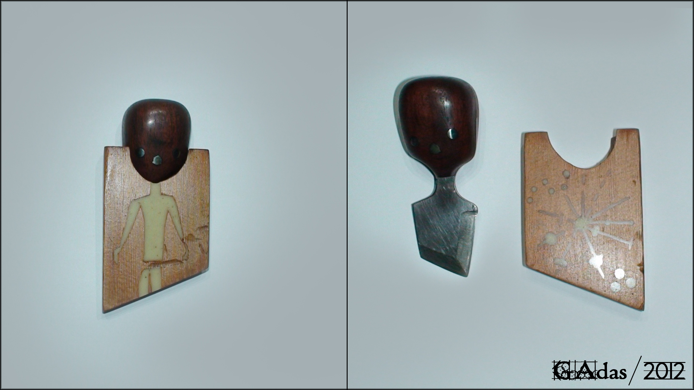

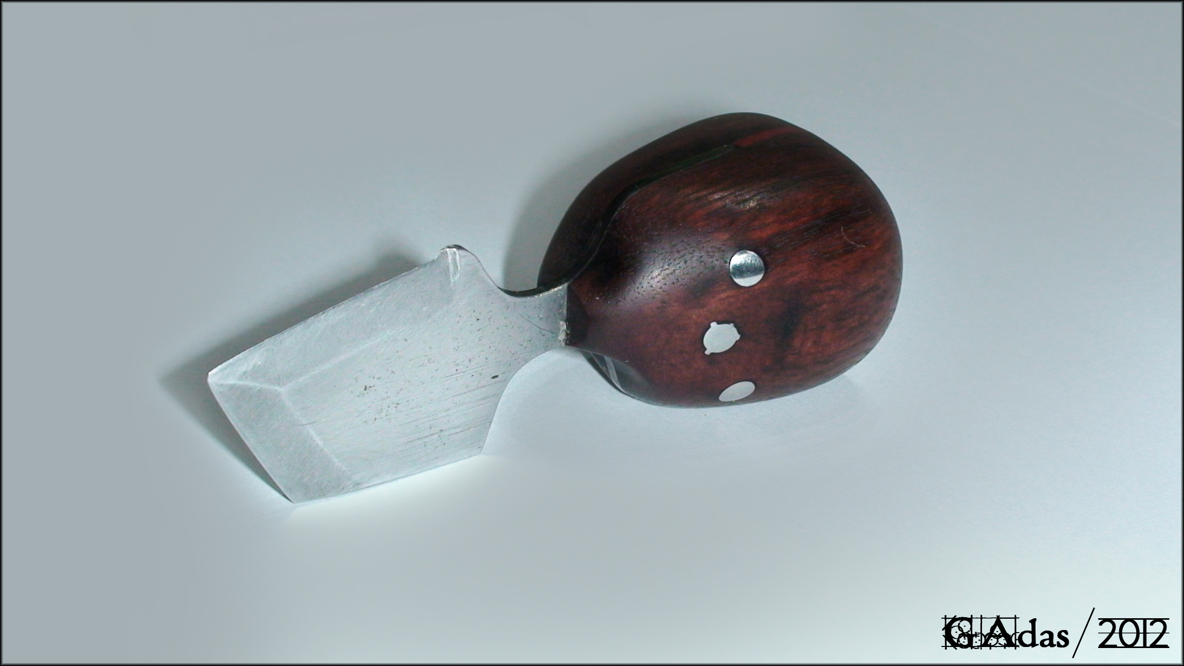

Peiliukas iš likusio plieno
Peiliukas iš likusio plieno atraižos - be aiškios paskirties (nors austres atidarinėti labai patogus)

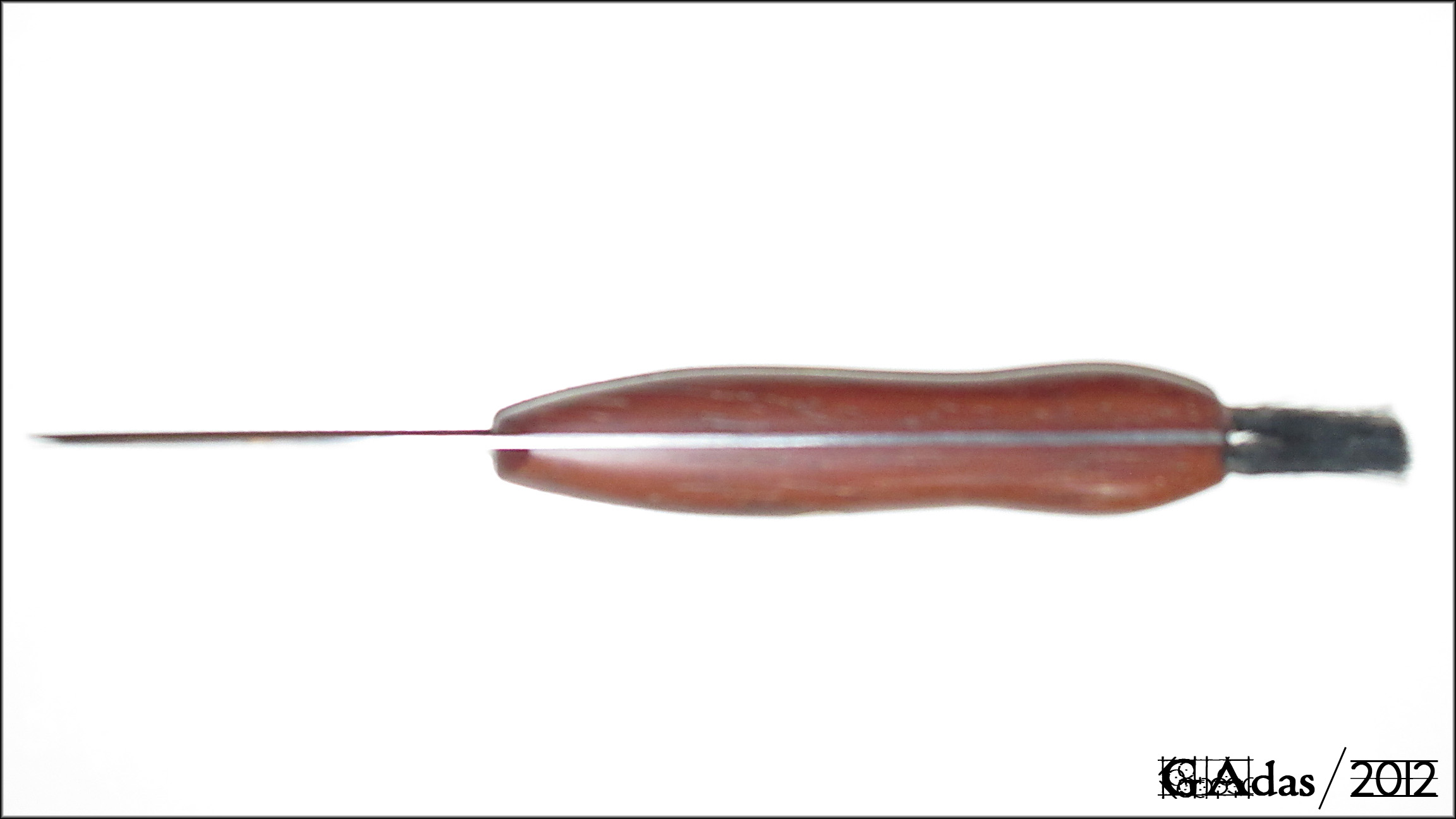

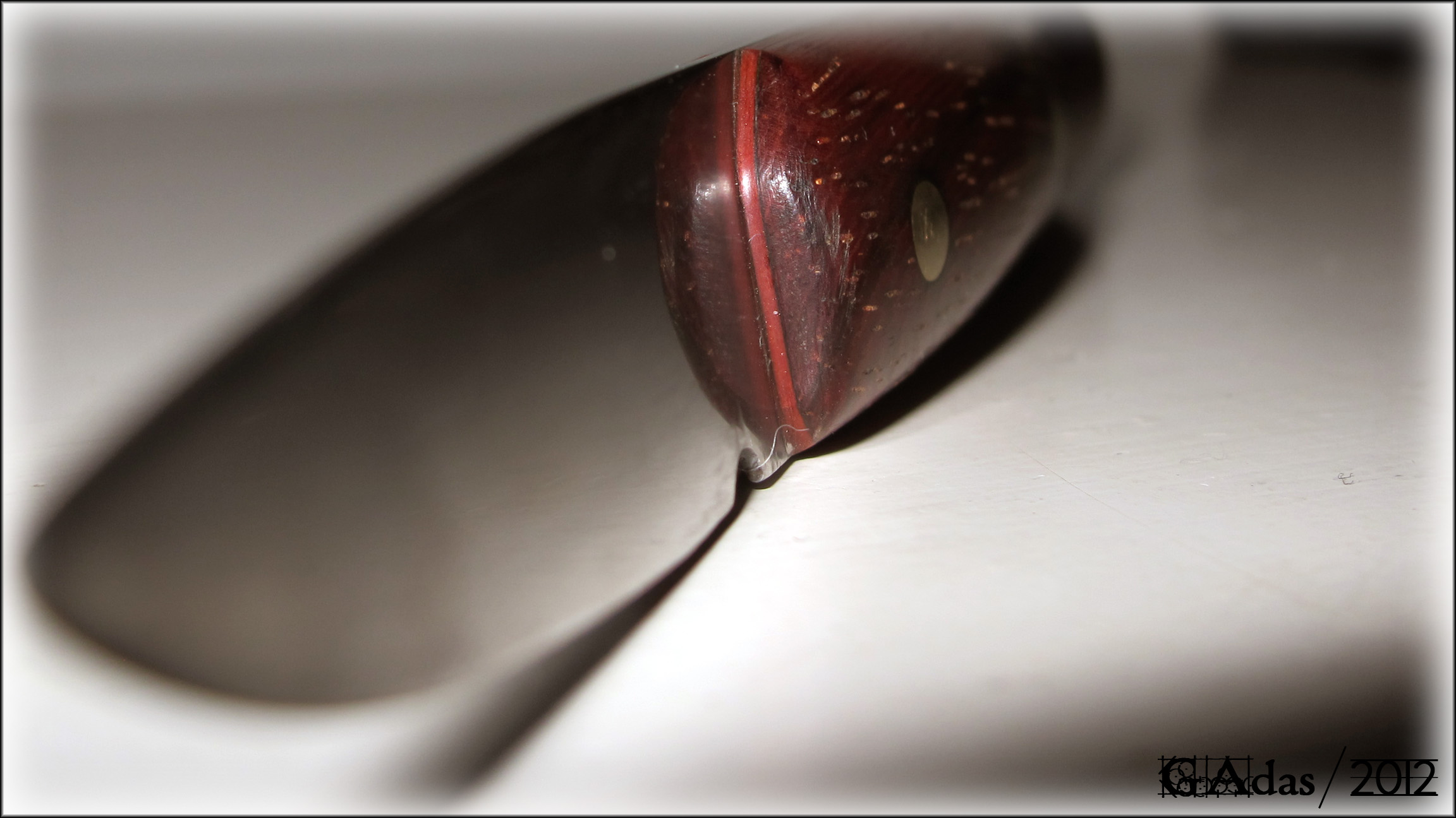

Nr. 18
Alien
    Geležtė: plienas 1095, HRC ~58 ; Kriaunos:
    2. Kita - 'akys' iš nerūdijančio plieno (4 mm), 'nosis' - molibdenas (4 mm), raudona vulkanizuota tarpinė, impregnuota tungų aliejuje 24 h. Makštos iš amerikinio kedro (baisiai minkštas medis, matosi įspaudos) su magnetiniu laikikliu. Ateivio kūnas ir žvaigždės iš stroncio aliuminato - naktį šviečia.

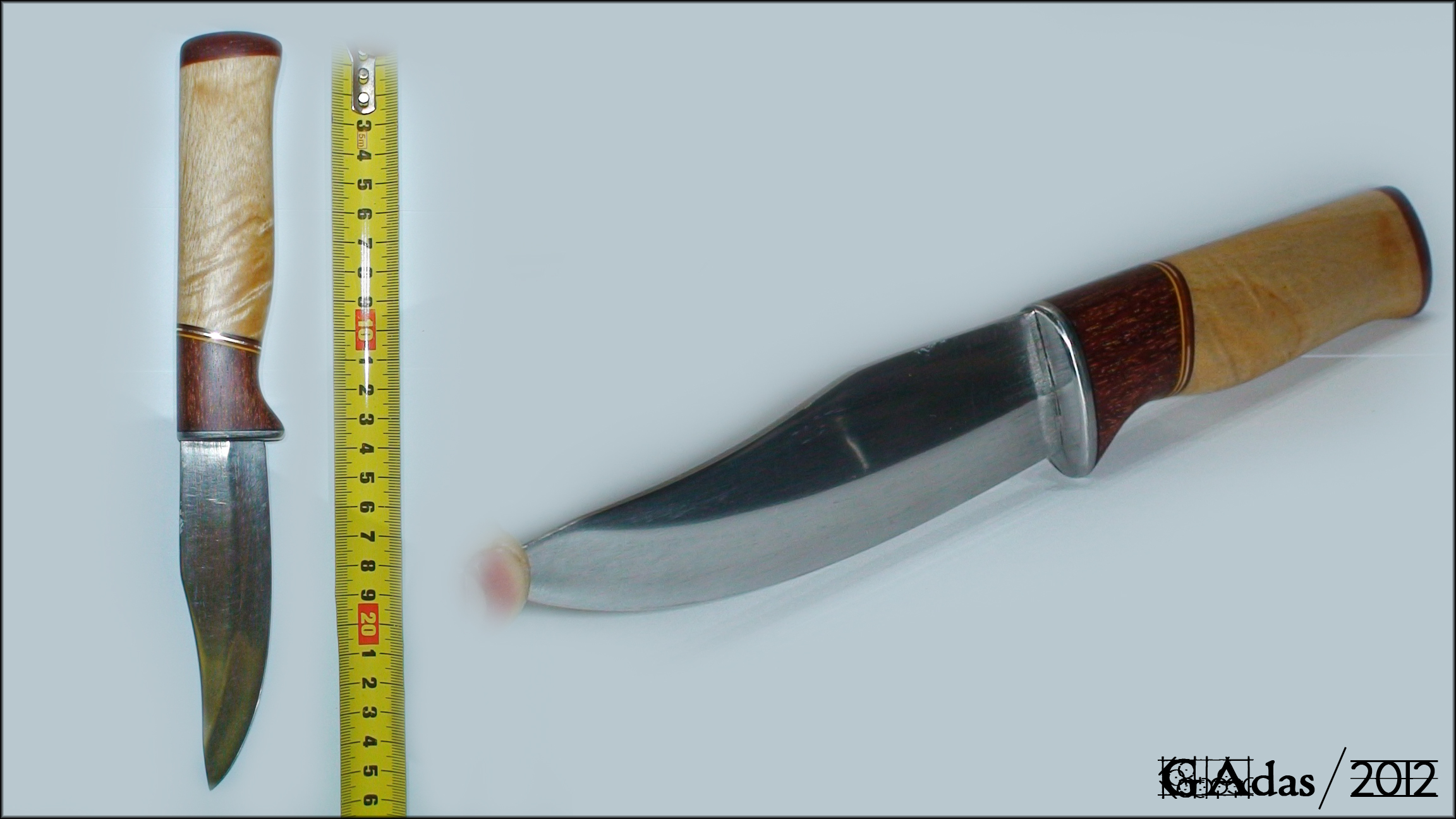

Prieš metų pabaigą reikia
Prieš metų pabaigą reikia ataskaitą duoti Wink Smile

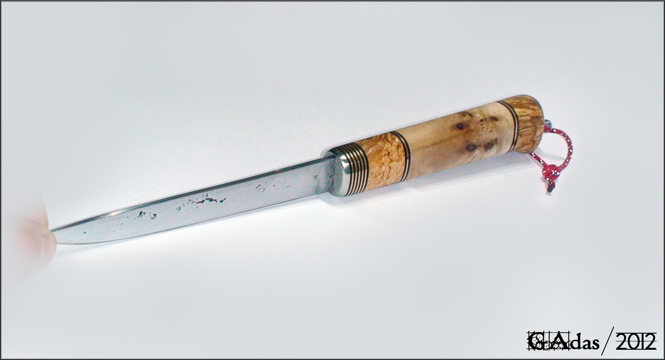

Nr. 17
Elyga
    Geležtė: plienas 95x18 (tarybinė medžioklinė geležtė), HRC ~61; Kriaunos:
    1. Klevo (Acer plantanoides) gumbas ir Juodoji palmė (Borassus flabellifer);
    2. Kita - nerūdijantis plienas (garda 3 mm), titanas (skarda 1,5 mm), vulkanizuotos tarpinės, impregnuota tungų aliejuje 24 h.
reychico
reychico portretas
Mazeikiai
Prisijungė: 2012-03-16
Nu nepabandzius ner ko
Nu nepabandzius ner ko gincytis. O ir smulkiai faunai man norisi ilgesnes geleztes. Atpjaut prikepusias vietas trumpais pjovimais sakyciau nepatogu, pakist po oda padaryt istisini pjuvi irgi ne kas. Ir nosis man labiau patinka truputi nuleista, ne laivelio formos, kad butu smaigalys. Kitas dalykas sernui, tada norisi uzkeltos nosies. Nu bet cia mano asmenine nuomone.
reychico rašė: Nu
reychico rašė:
Taip ir atsirado posakis "kiekvienam savo" Wink Man patogu laikyti pirštą prie geležtės smaigalio lupant lapę ir darant mažus pjūvius; tam patogu trumpa geležtė. Su ištisiniu pjūviu problemų irgi kaip ir neiškildavo Smile ...kiekvienam savo....

Na sutinku, kad geležtė
Na sutinku, kad geležtė trumpoka, bet plieno tik tiek belikę buvo Frown Kita vertus, lapę, zuikį ar kokį kitą mažesnį žvėrį lupti tikrai tinka. Wink

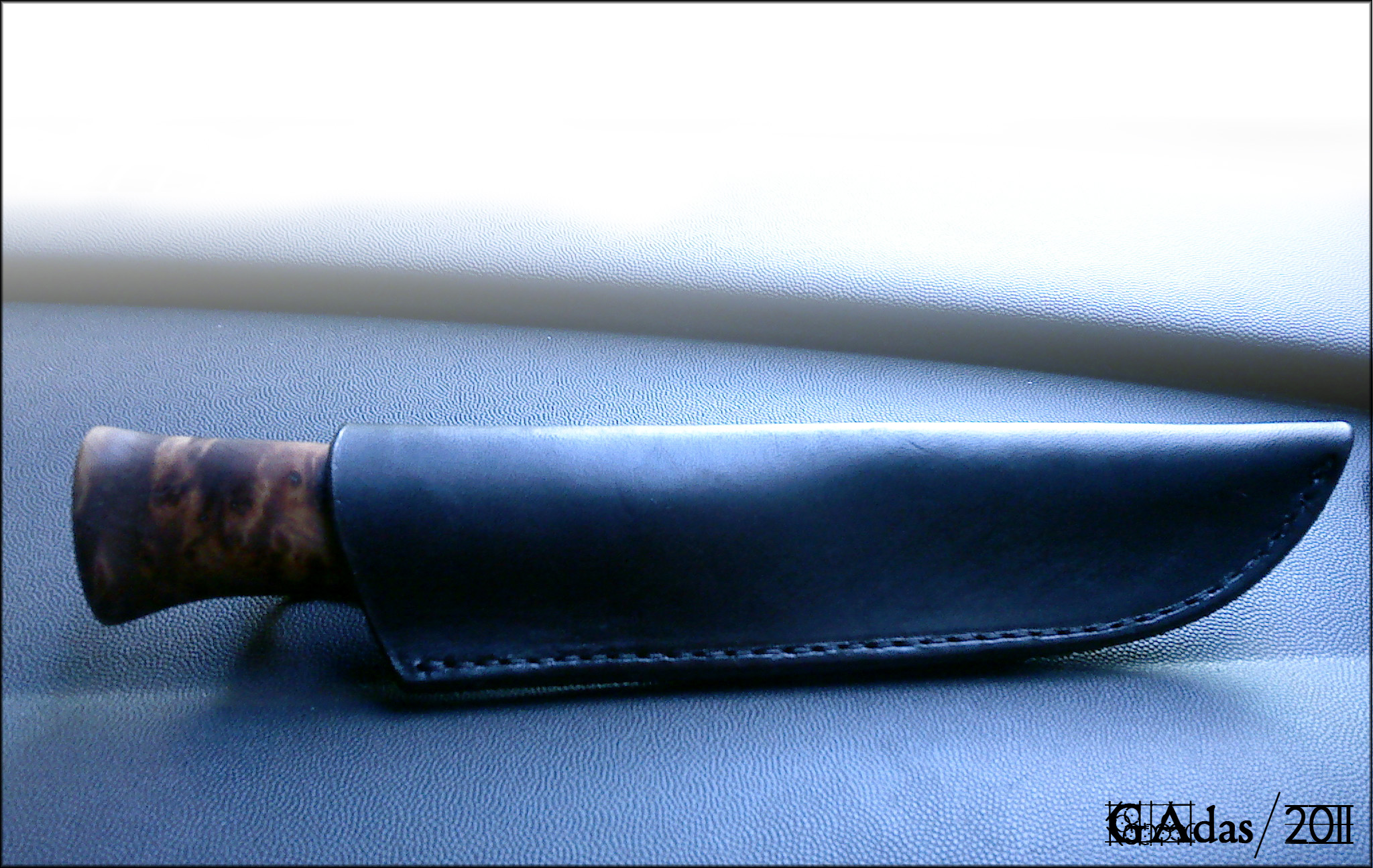

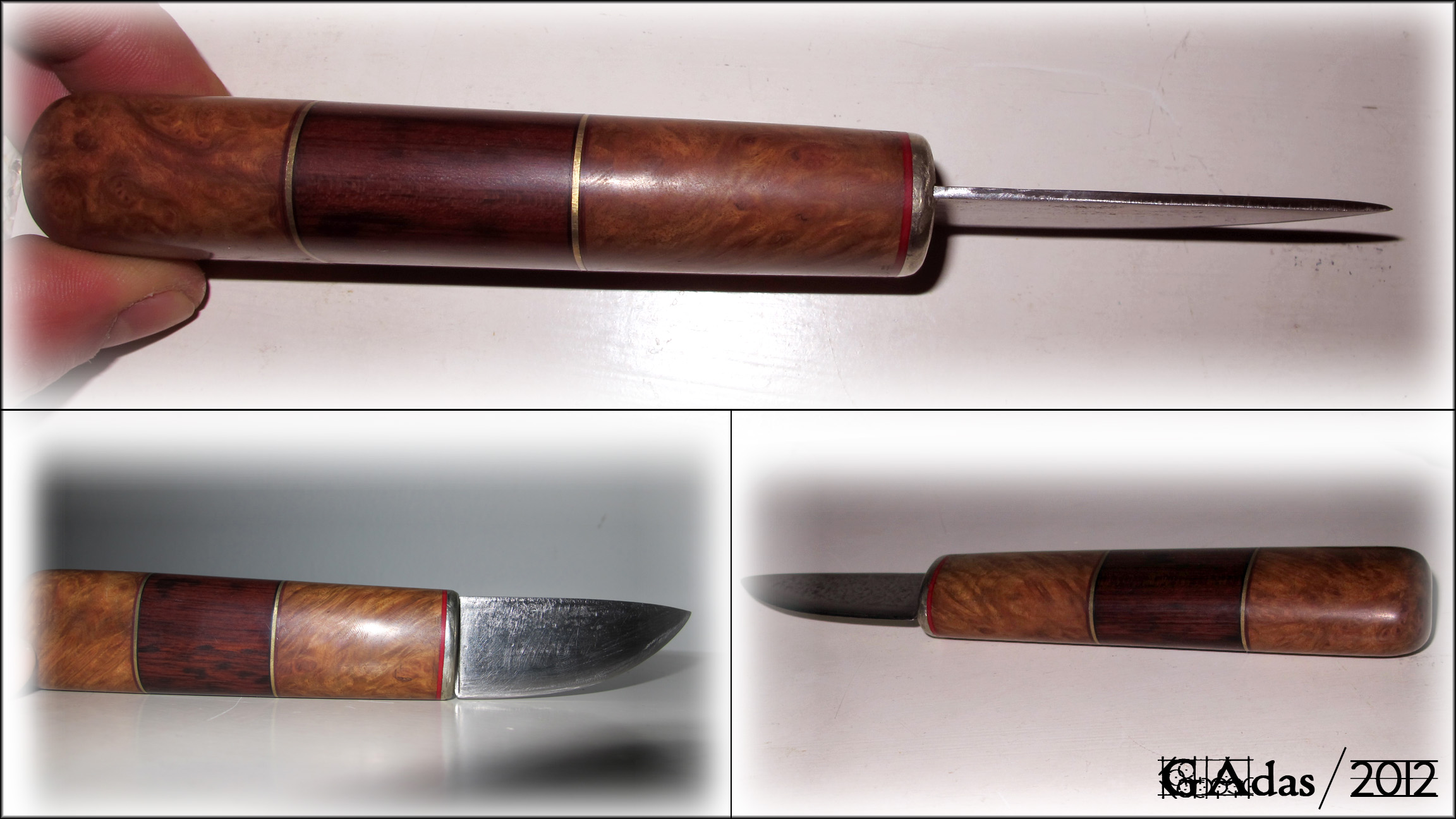

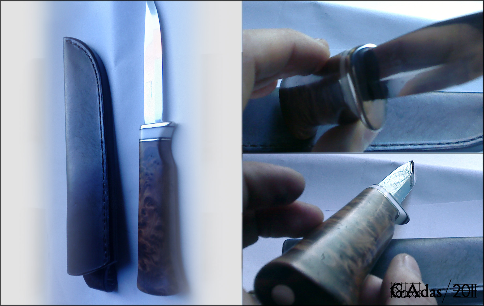

Grybavymo peiliukas tėvui
Grybavymo peiliukas tėvui (seniai prisižadėjęs buvau) Smile
Nr. 16
Švelniabūdė
    Geležtė: plienas 1095, HRC 58-59; Kriaunos:
    1. Juodoji okotija (Ocotea bullata);
    2. Metalai - bronzos strypeliai 5 mm, bronzinė įvorė 9mm;
    3. Kita - raudona vulkanizuota tarpinė, stroncio aliuminatas, šeriai iš batų šepečio; impregnuota tungų aliejuje 48 h.
GAdas rašė: Grybavymo
Nr. 16
Švelniabūdė
Šis man patiko labiausiai. Geras

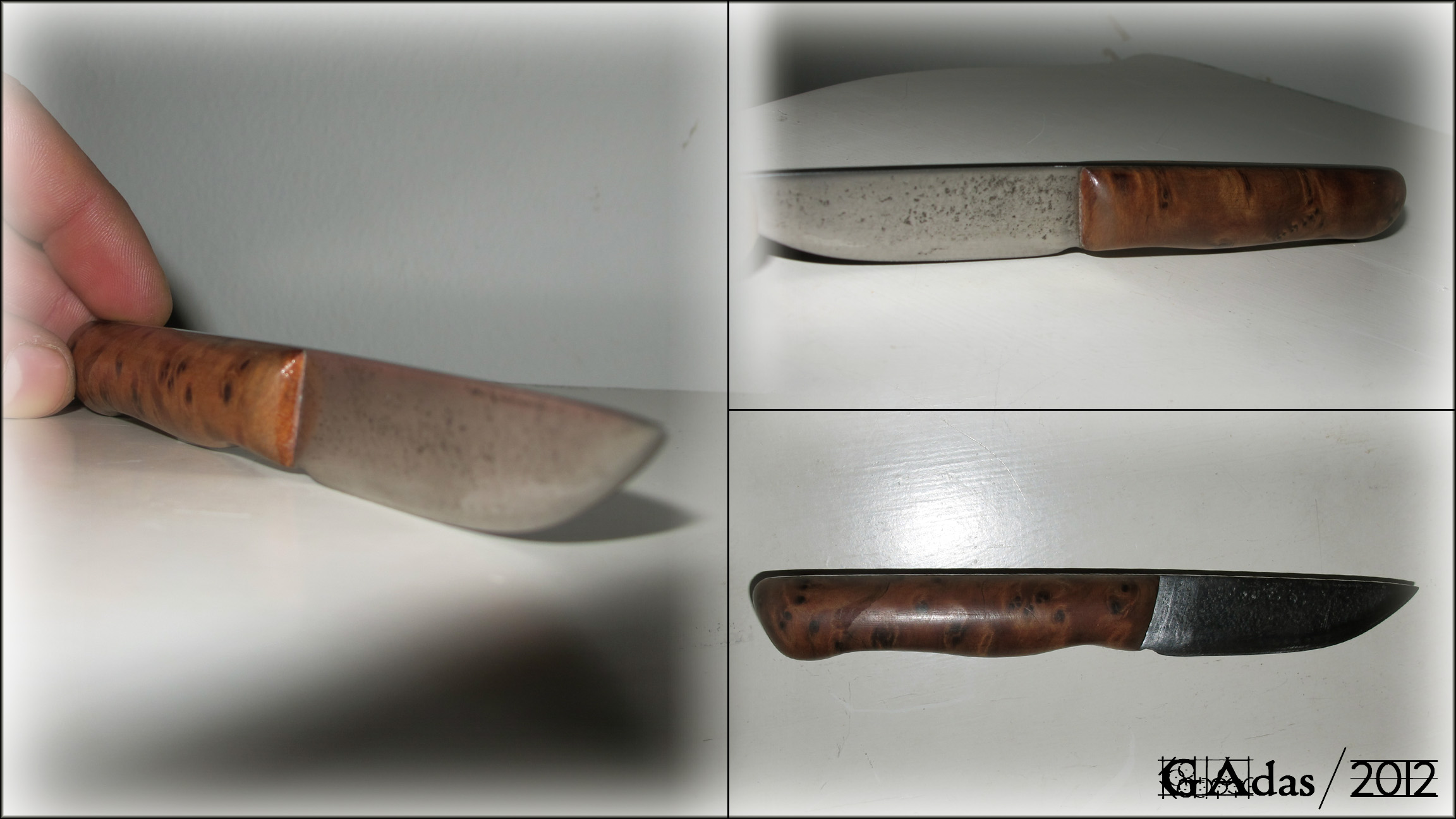

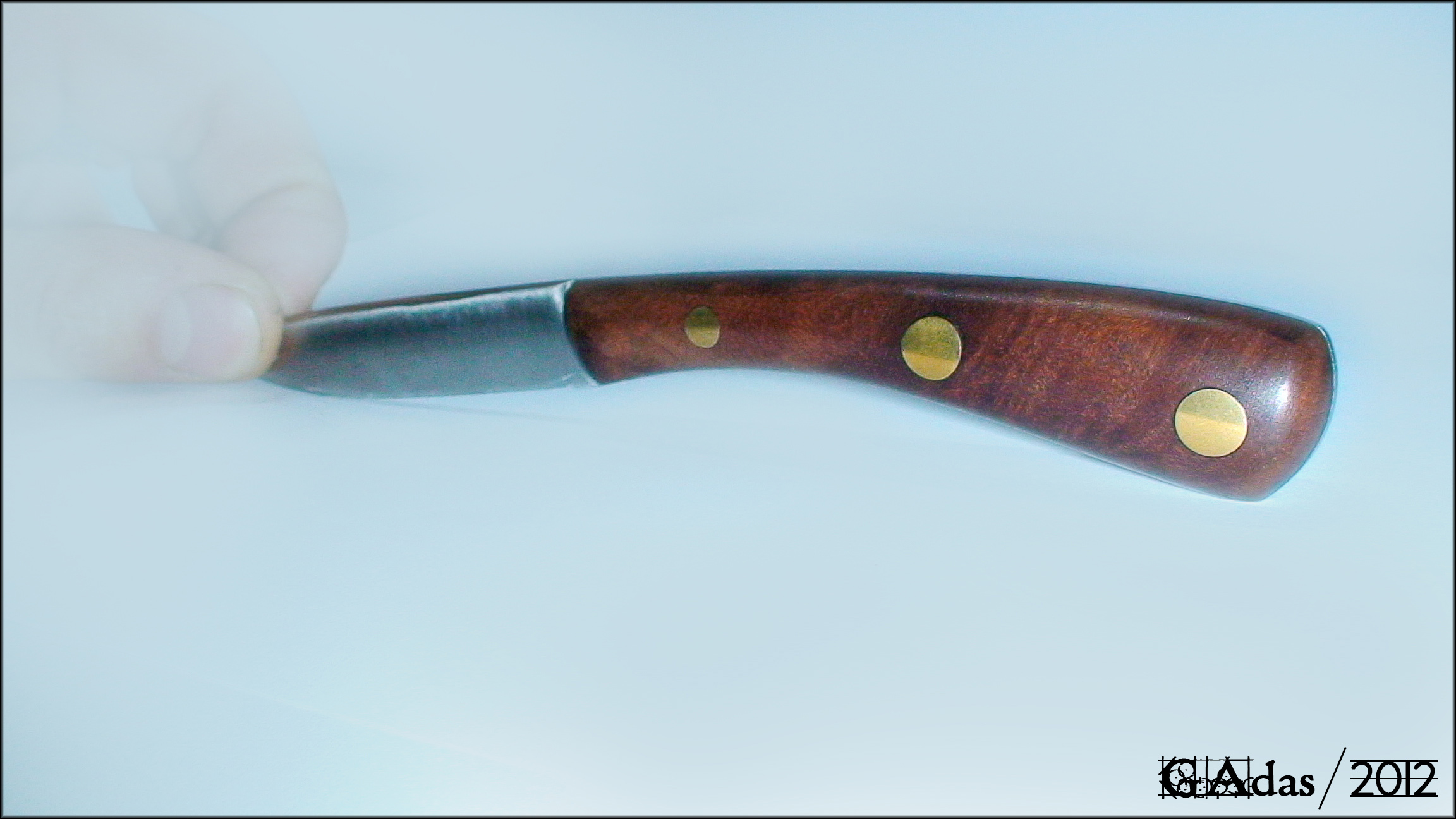

Nr. 15 Skūralupys
Nr. 15
Skūralupys
    Geležtė: plienas R8, HRC 61- 62 Rankena:
    1. Kažkurio iš Eukaliptų (Eucalyptus) gumbas (Linas žino), Juodoji palmė (Normanbya normanbyi);
    2. Metalai - melchioras 3 mm, žalvaris 1mm;
    3. Kita - gelęžtė formuota iš jau užgrūdinto plieno, raudona vulkanizuota tarpinė 0.8mm, juoda vulkanizuota tarpinė 0.3mm ; impregnuota tungų aliejuje 48 h.

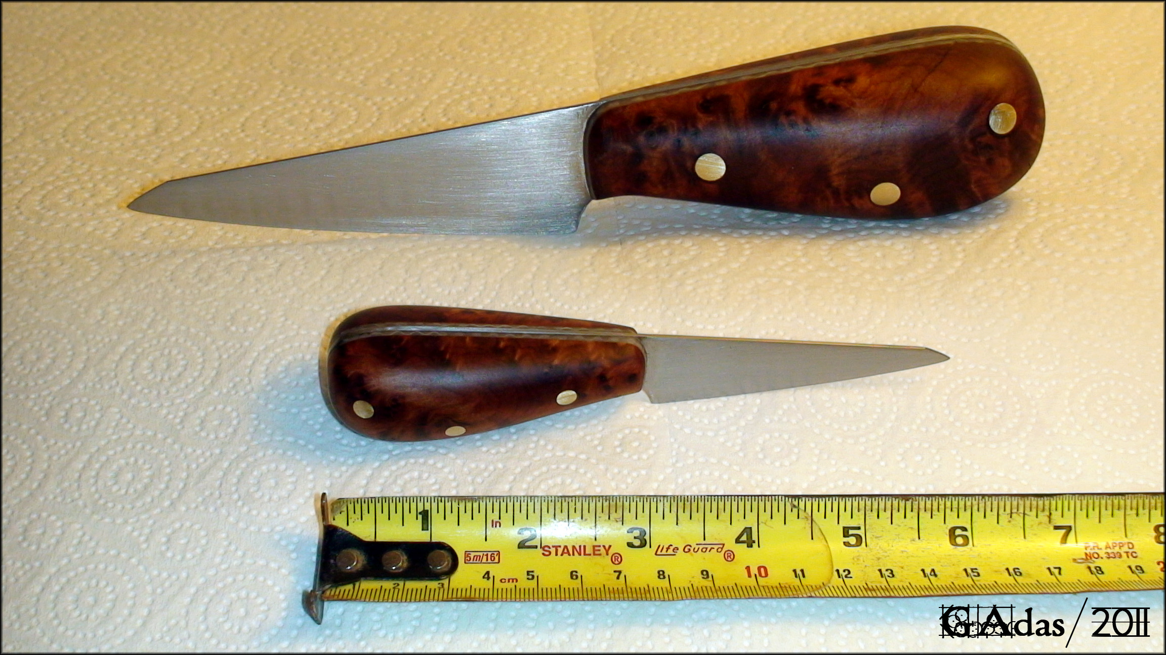

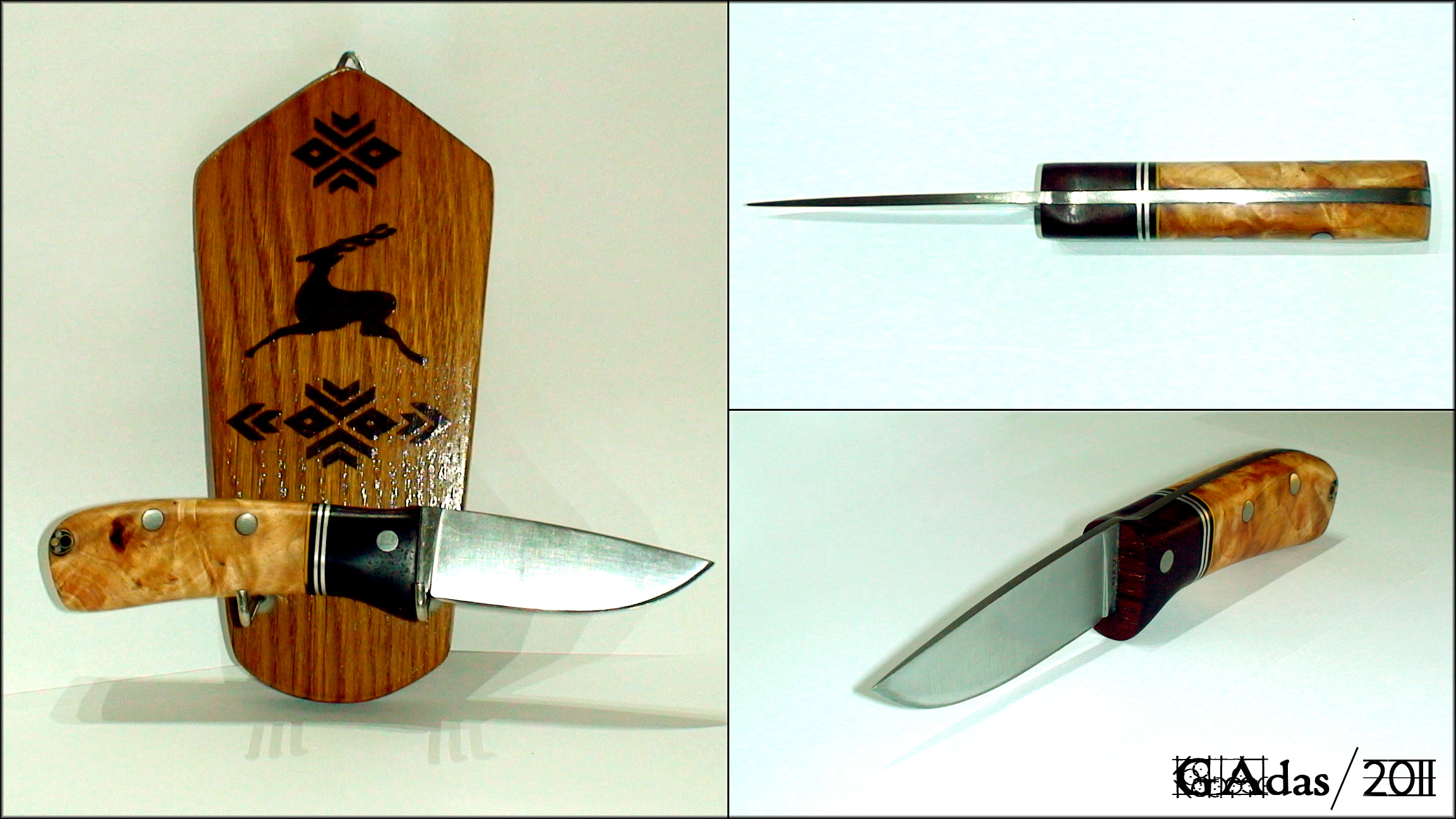

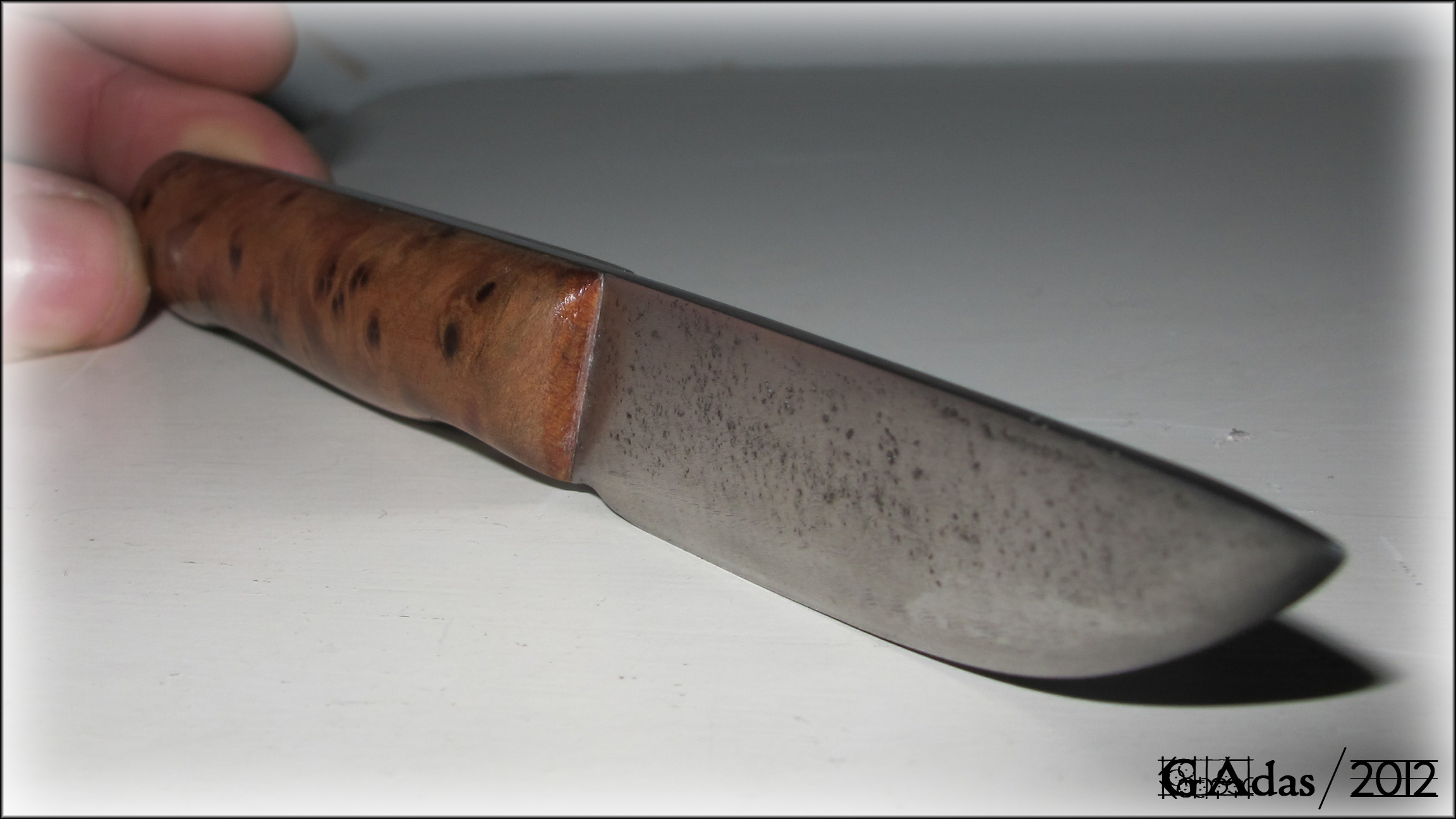

Nr. 14
F1 mini
    Geležtė: plienas R8, HRC 61- 62; Kriaunos:
    1. Tujos (Thuja) gumbas (ačiū Linui);
    2. Kita - geležtė formuota iš jau užgrūdinto plieno, kriaunos iš vidaus sujungtos kaiščiais, impregnuota tungų aliejuje 48 h.
Banginis portretas
tokis gan idomus 'peliukas'

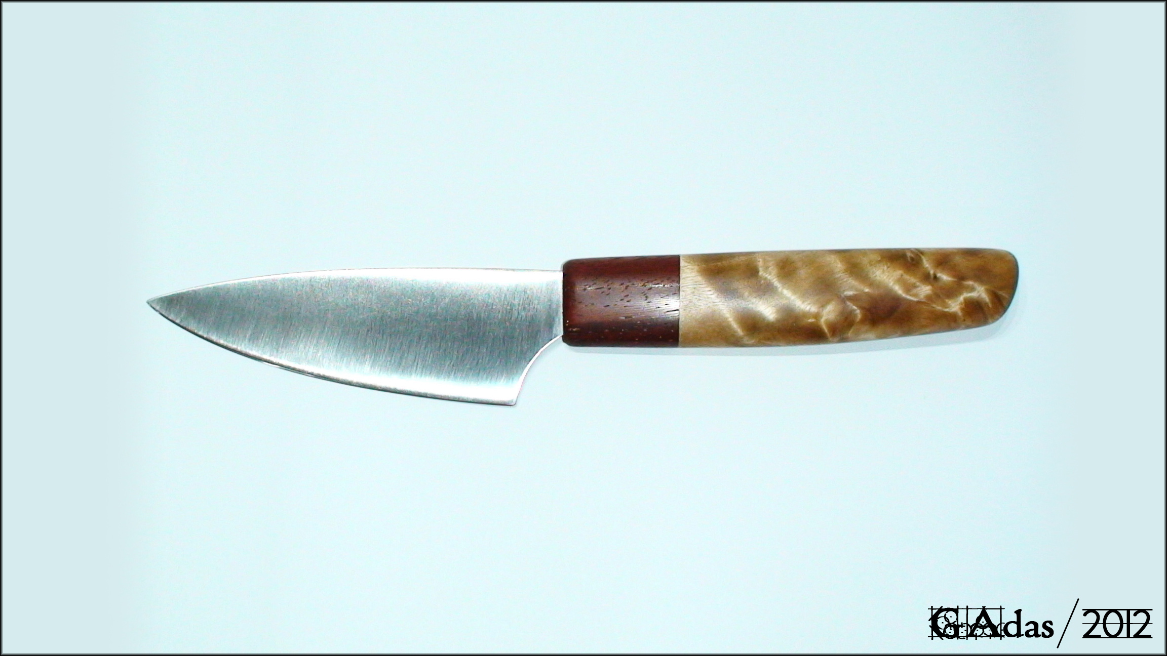

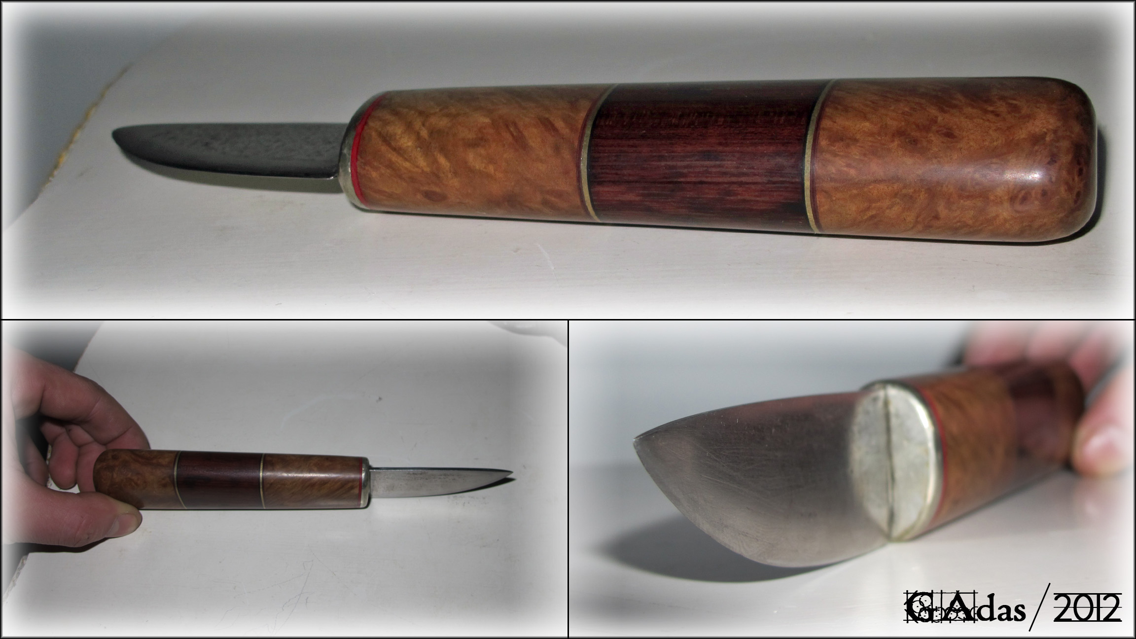

Nr. 13 Banginukas
Nr. 13
Banginukas
Geležtė: anglinis plienas 1095, HRC 58-59
Rankena:
  3. Kita - savos gamybos tarpinės; impregnuota tungų aliejuje 48 h.
GAdas rašė: Nr. 13
Nr. 13
Banginukas
Leisk, atspėsiu "užsakovą" - xD
_Vladas_ rašė: GAdas rašė:
Nr. 13
Banginukas
Ei, kas čia per kompromatas? Laughing xD Nea, peiliukas skirtas daugiau užkandai ant mažos lentelės pasirėžti, kai vyrai gurkšnodami aptarinėja peilius Smile Rankoje gulėjo labai maloniai - naujasis sąvininkas iš kart nugriebė jį kaip Kalėdinę dovaną savo žmonai. Smile
Supratau. O aš jau
Supratau. Smile
O aš jau pagalvojau, kad nutarei saviškį pradėti mokyti teisingai ir saugiai naudotis peiliais. Wink
Pas save namuose, balkone ir
Pas save namuose, balkone ir garaže Smile Tik 'zvejones' įdubimą pirštui pas Liną pasidariau - turi jis tam prietaisiuką Wink

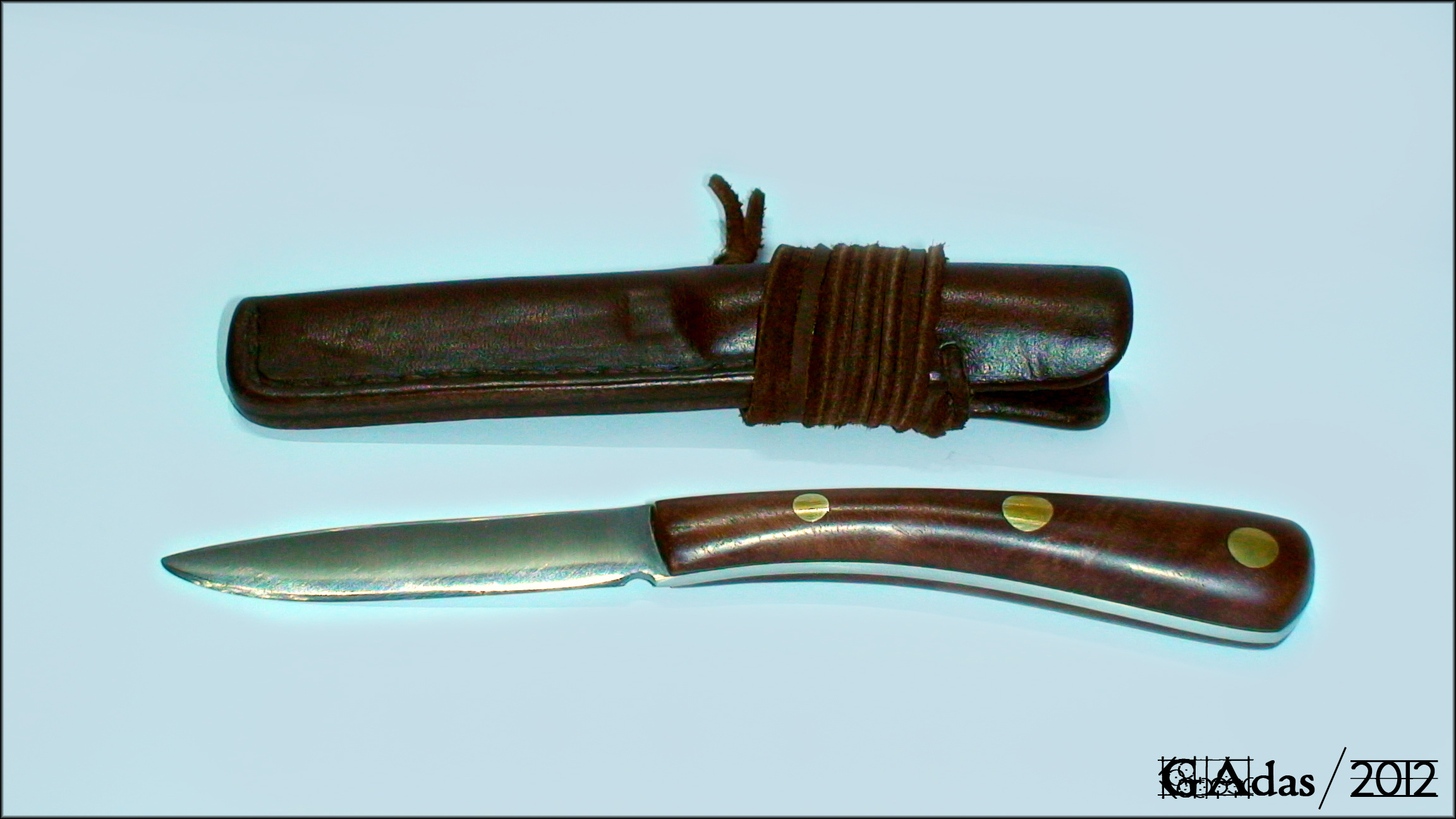

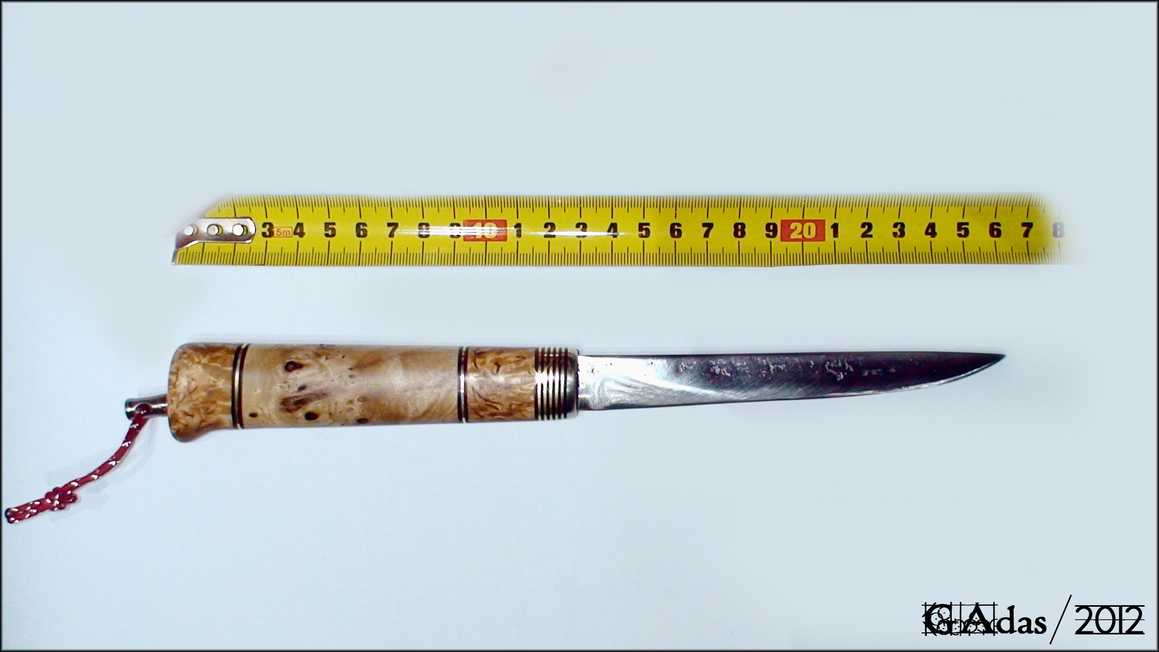

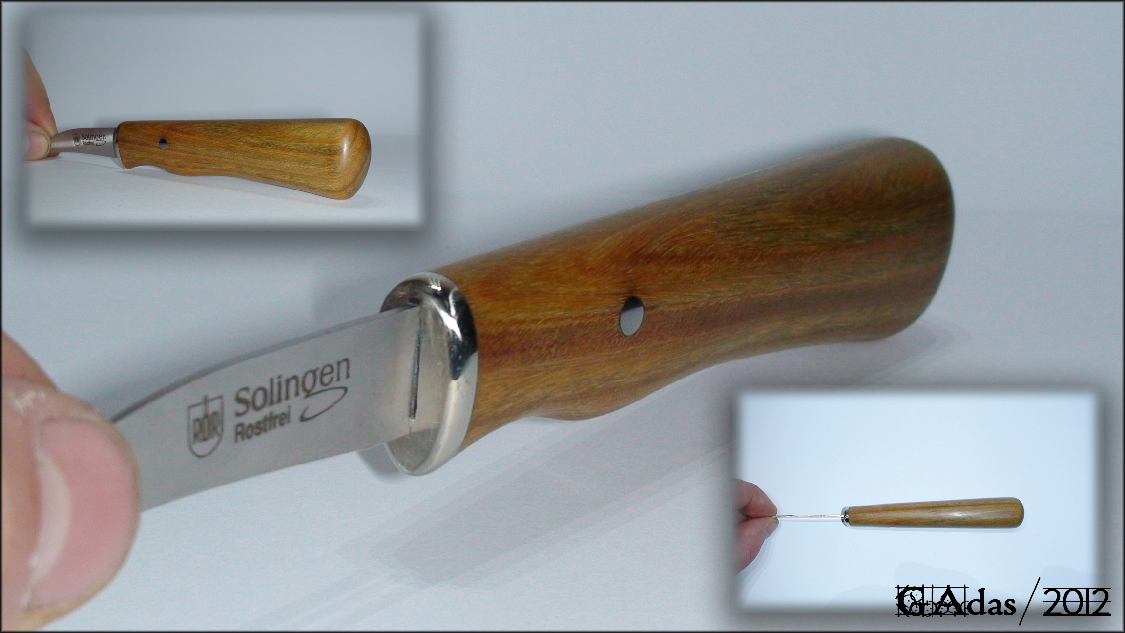

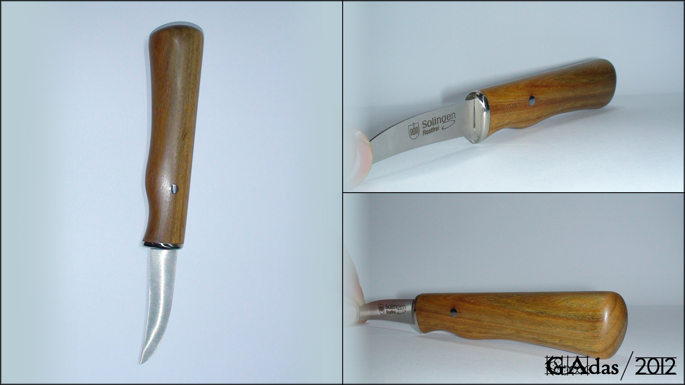

Nr. 12 Žvejonė Geležtė:
Nr. 12
Žvejonė Geležtė: Mora (pirkau iš Vlado), HRC 60 Rankena:
  2. Metalai - Melchioras 3 mm
  3. Kita - korianas 10 mm, vulkanizuotos tarpinės, bronzinis varžtas su vidiniu sriegiu 4 mm.; impregnuota carnauba vaško, sėmenų aliejaus ir kanifolijos mišiniu.
GAdas rašė: Nr. 12 Žvejonė
Nr. 12
Geležtė - laminatas, tad tiks ne tik žvejybai. Wink
Neblogai tu čia pameistravai. Tik įdomu: pas ką nors į dirbtuves ten įsisukai ar viską darei namuose "ant kelių"? Undecided

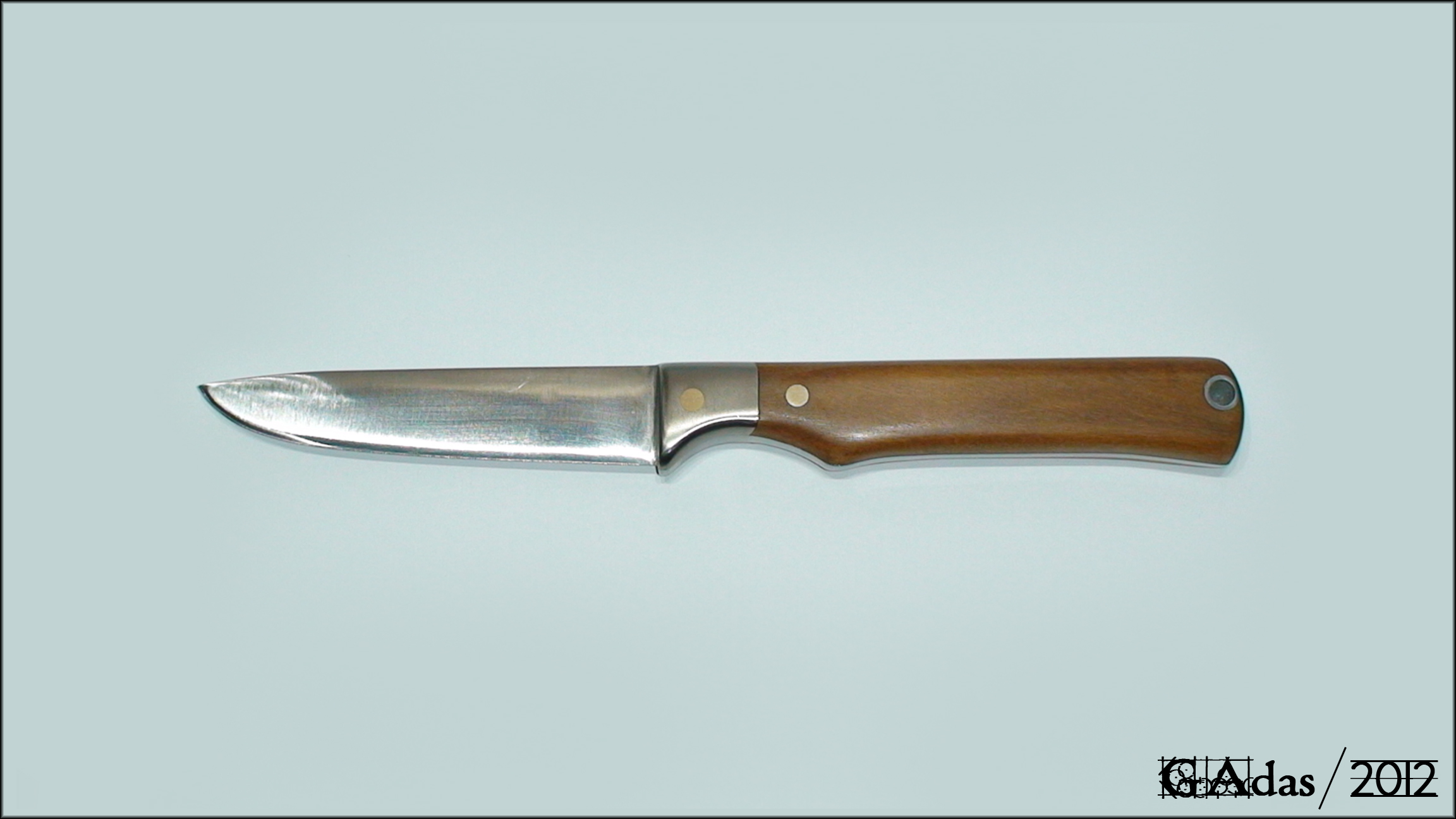

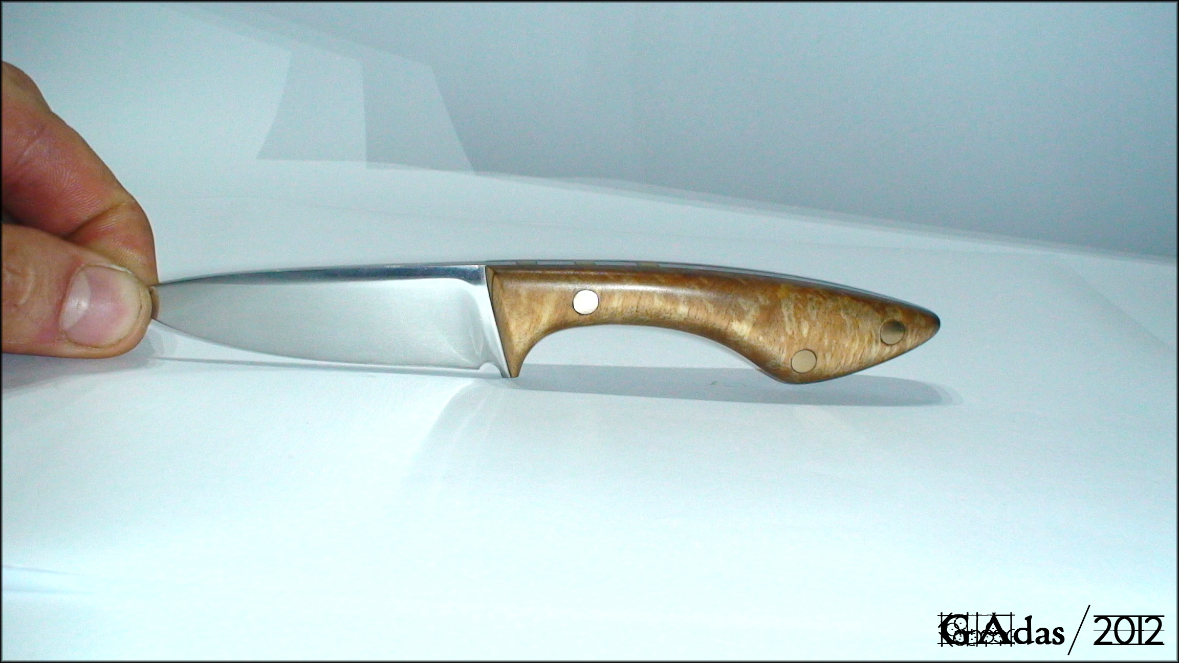

Nr. 11 Navy Geležtė: Navy
Nr. 11
Navy Geležtė: Navy 60? (_Vladas_ pataisys), HRC 57-58 Rankena:
  1. Juodoji okotija (Ocotea), Lazdyno (Corylus avellana) gumbas
  2. Metalai - Duraliuminis 1,5 mm skarda
  3. Kita - getinaksas 2 mm, vulkanizuotos tarpinės, savos gamybos mozaikinė kniedė, nerūdijančio plieno strypelis 6 mm.; impregnuota savos gamybos impregnantu su bičių pikiu ir dygminų aliejumi daliniame vakuume.
  4. Nedidelis gavosi, rankena - 10 cm, tačiau darytas pagal medžiotojo ranką - mažą 'putnią' leteną Laughing Rankoje guli puikiai.
GAdas rašė: Navy Geležtė:
Hmm, gal K-708? Smile
Katinas rašė: GAdas rašė:
Katinas rašė:
Hmm, gal K-708? :)
Tikrai taip, geležtė nuo NAVY K-708. Taip

Sveiki bendraminčiai, štai
Sveiki bendraminčiai, štai keletas 'meninių nukrypimų' prie peilių gamybos...čia tos pačios Girez dovanotos šunobelės gumbo atraižos, kurias iš klubo susirinkimo parsivežiau Wink
Vienas vadinasi 'birbiziukas' kitas - 'trolio kojelė' Smile

Malono matyti kad ekskursija
Malono matyti kad ekskursija į kalvę nepraėjo veltui. Aš tai labiau suapvalinčiau rankenos gąla, kad būtų galima patogiai delnu apgaubti, jei jau peilis naudojamas kaip svertas.
