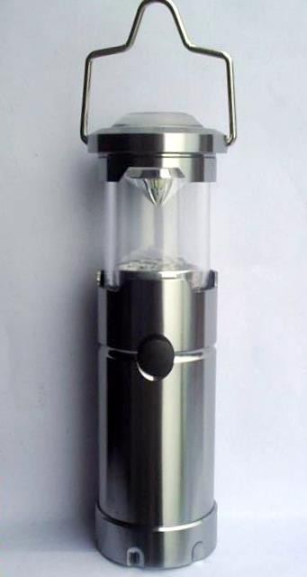

Tuoj mes tau Vladai duosim žibintuvėlį kaip reikalas
Va
Aš į jį vis laikas nuo laiko užmetu akį. Bet būkime racionalūs ir objektyvūs - ar ne tik tai, bet ir daugelis kitų žibintuvėlių - NoNam-ų yra kokybiški? Ne. Tai itin jautriai liečia ypač dinaminius, nuo rankos judesio pasikraunančius žibintuvėlius. Kur tik judančios dalys, ten reikia kokybės, norint, kad įrenginys ilgai veiktų. Ar tai būdinga šiems gaminiams - NoName-mams? Nemanau. Galima aišku tokį įsigyt, naudot, tik nežinau, kiek ilgai. Jei pigūs su elementais, akumuliatoriais, žibintuvėliai gali visai padoriai pratarnaut ir aplenkt savo laiką, tai su dinamom, nuo rankų judesio manau ilgai nelaikys. P.s. Na, tas kur nuotrauką įdėjau, karvės nekainuoja ir aš į jį vis laikas nuo laiko pasižvalgau
Ačiū, bet toks netinka dėl dviejų priežasčių:
1. Reikia aptarnaujamo viena ranka, o šitas - "dvirankis".
2. Du LED-ai mažokai duoda šviesos. Reikėtų minimum penkių.

Aš irgi atsinaujinau - nusipirkau BRUNTON CO Glorb LED Lantern
O, galėsi dabar 11 parų be elektros prabūti, kas šią žiemą gali ir nutikti
