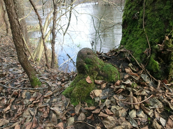

Dar vienas pasivaikščiojimas

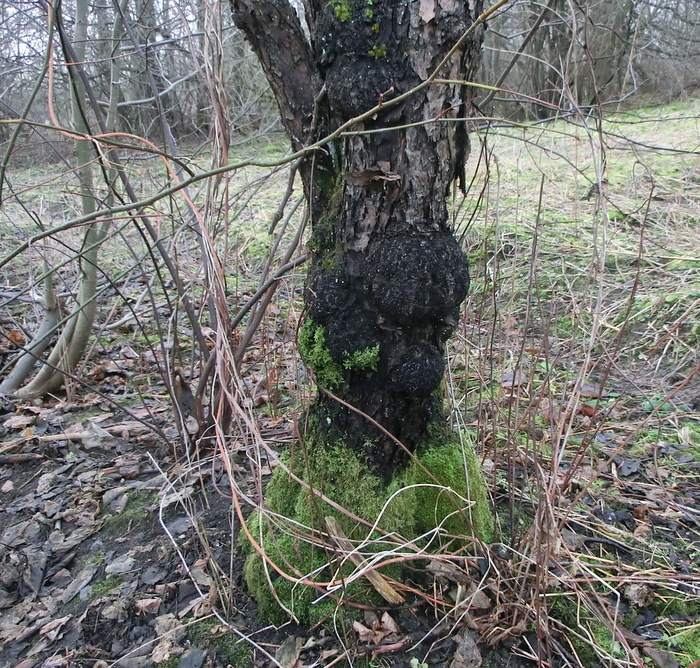

Dar vienas pasivaikščiojimas paupiais: alksnio šakninis gumbas ir to vaikščiojimo( gruodžio 22 d.) tikslas - lydeka šventiniam stalui:

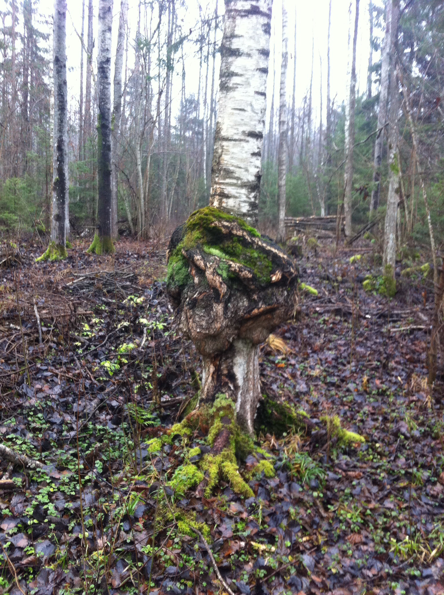

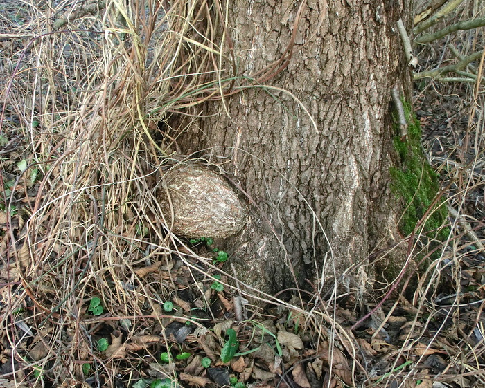

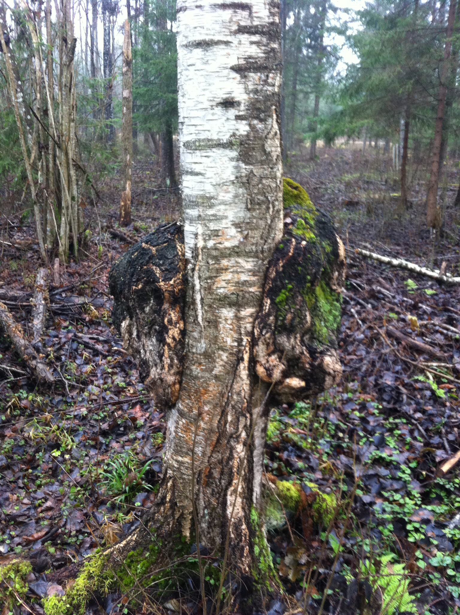

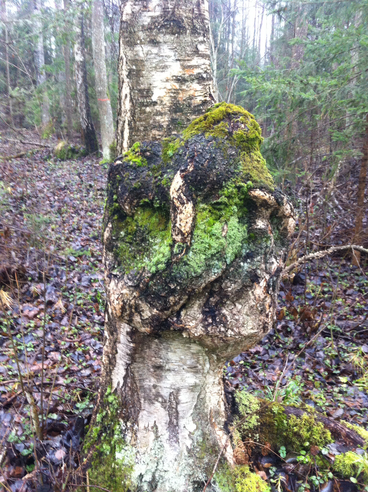

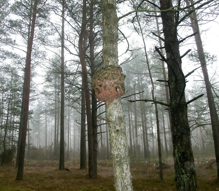

Sniegas nutirpo, diena
Sniegas nutirpo, diena saulėta, patogu dairytis gumbų. Pirmasis - ant plono berželio beveik krepšinio kamuolio dydžio, antrasis prie alksnio kamieno. Abu sveiki, tinkami kaušams ir peilių rankenoms. Trečiasis radinys vertingiausias - šunobelė, apaugusi gumbais.

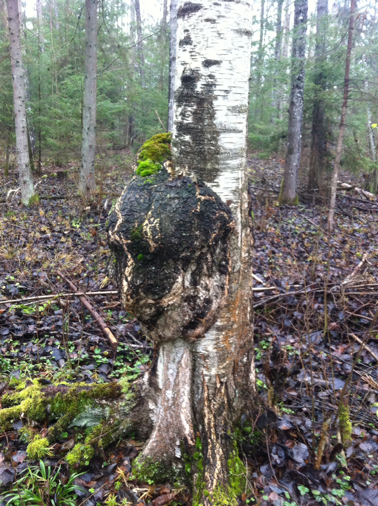

Taip reiks ir padaryti. Ar
Taip reiks ir padaryti. Ar gumba supjaustyti ar toki džiovinti? O nupjovimo vietas padengti kažkuo?
Skaliaras rašė: Ar gumba
Skaliaras rašė:
Perskaityk temą nuo pradžios ir įdėmiai - rasi atsakymus. Wink
Tokio dydžio ruple nupjovus
Tokio dydžio ruple nupjovus beržas neišvengiamai žus. Palauk žiemos ir leisk meduka.Smile

Sveiki, vakar medžiokleje
Sveiki, vakar medžiokleje radau gumbelį. Galvoju kaip nupjauti? Ar visa beržiuką ar tik ruplę. Ką patarsite? Ir kada pjauti?
