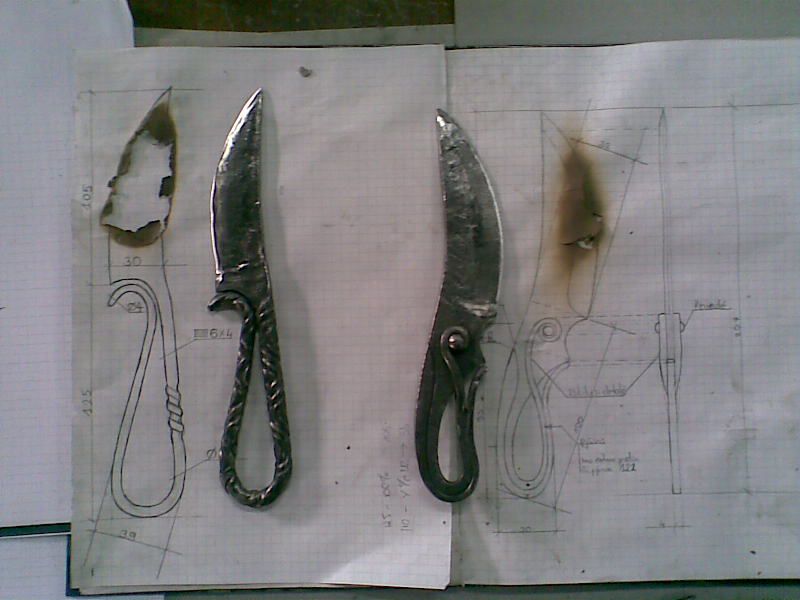

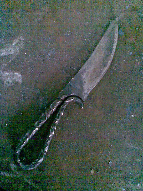

Vikingų stalo (puotos) peilis. Kopija
Bendras ilgis: 230mm;
Ašmenys: 115x30x4 mm
Rankena: 105x8 mm
Plienas: "Grebelkos" pirštas

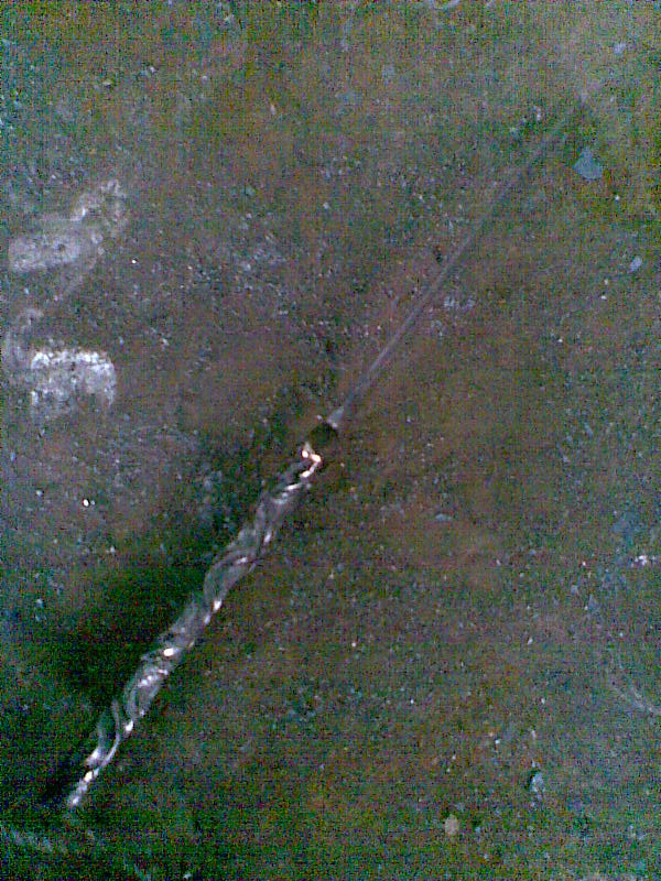

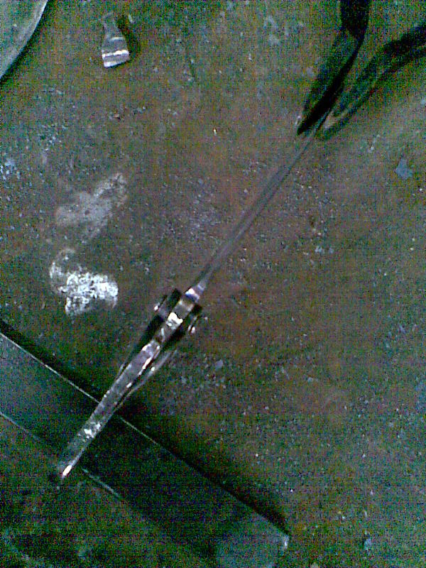

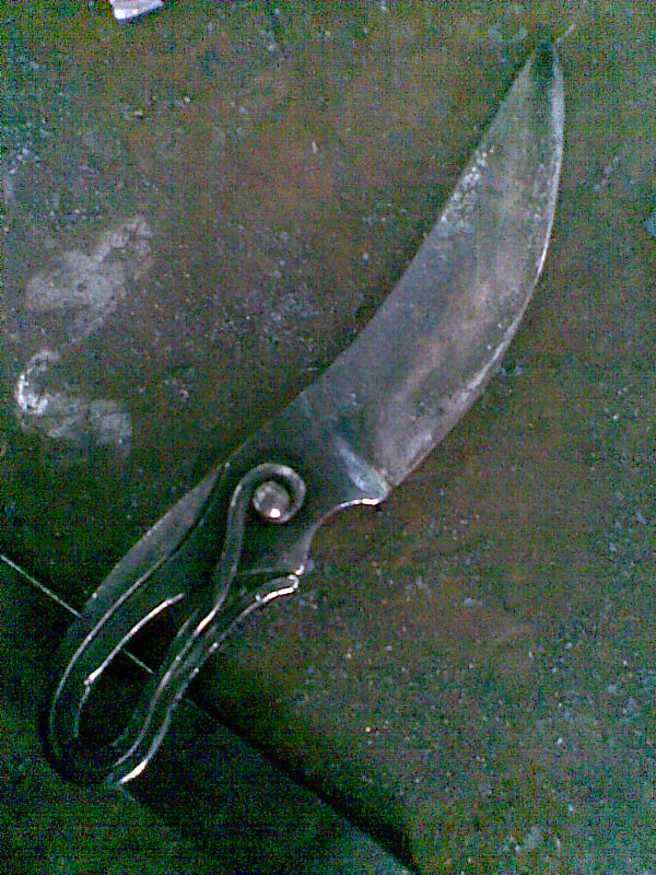

Kaltinis peilis.
Bendras ilgis: 208mm;
Ašmenys: 115x32x4mm
Rankena: 93x4 mm. Karštu būdu ploninta, skelta.
Plienas: "Moskvič" lingė
Idėja dizainas ir išpildymas mano. Peilis kaltas iš vieno ruošinio, tik kniedė įdėta vėliau.

Abu peiliai gaminti vienu
Abu peiliai gaminti vienu metu, tai buvo klubo nario užsakymas, peiliai pilnai atitinka suderintus brėžinius.

Apie suderinima su uzsakovu
Apie suderinima su uzsakovu gali "burti"... Cia normalaus kalvio abeceles - A raide. B - raide metalo chemine sudetis (marke), o ne grebelkos pirstas:)!? C - Grudinimas, atleidimas(normalizavimas). Ir taip iki Z. Gyvenimas ilgas...
Antrame peilije jau matosi progresas, yra mintys, formos prasme. Pasidomek is kokio metalo gamintos buvo Moskviciaus lynges:).
O siap atvaryk i ta musu rengini "Damasko" kalyma, turiu omeni. Susipazinsim, padiskutuosim.
Labai "uzsikuriau" perskaites tavo komentarus mano temoje.

Abu peiliai buvo suderinti su užsakovu. Išpildymas atitinka numatytą brėžinį.

Peiliai neblogi, tik noretusi
Peiliai neblogi, tik noretusi dar pamatyti rimtesniu dirbiniu ir geresniu foto.
Patarimas: - Kad peiliu nosis nesiriestu i virsu suvedant konusus, ruosini islenk pries kalant i kita puse. Padaryk priesinga lanka Smile

Vikingų peilio dydį pasirinko
Vikingų peilio dydį pasirinko pats užsakovas, o darytas jis buvo pagal šita nuotrauką. http://www.medieval-fightclub.com/products/Viking-...
Mano improvizacija su rankenos raštu ir koreguotas rankenos/ašmenų ilgių santykis.

Jonas N rašė: .
Australijos vikingų tinklapis Smile. Aš nesakau, kad peilis blogas, tik nuo vikingų peilio gerokai nutolta.

Turėjo skandinavai ir didelių
Turėjo skandinavai ir didelių peilių, patikėkit, bet šito dydį lėmė ne metalo trūkumas o panaudojimas.
Tiesa, tokiu pačiu principu kalė ir barzdos skustuvus, tik rankenėlę lenkdavo į viršų, o ne į apačią.
Vykintas
Vykintas portretas
Prisijungė: 2010-09-13
Man tai panašu, kad X a.
Man tai panašu, kad X a. skandinavų meistras iš šito peilio pasidarytų 2 arba tris peilius Smile. Kiek mačiau radinių, tai jie mažučiukai ir grakštūs. Tokių peilių kilmė yra romėniška, jie tarnavo kaip romos moterų namų ruošos peiliai. Greičiausiai pas germanus jie atkeliavo, kai jie kariavo su imperija. Nemanau, kad čia tradicinis skandinavų peilis, bet technologija nesudetingai, tai kaldavo, matyt, ir pas save. 2001 metais tokį peiliuką aš išsimainiau su vienu suomių kalviu, tarp kitko garsiu suomių peiliadirbiu Markku Vilppola http://www.mvforge.fi/kuka.htm Parodžiau Stonkams ir kiek mačiau jie pirmieji pradėjo juos kati Lietuvoje, tik kažkodėl su kiekvienais metas jie vis didėjo. Mažas tokio tipo peiliukas, mano galva, kur kas patogesnis ir funkcionalesnis.

Dėl dydžio - pritarsiu: iškastiniai visai maži:
http://mis.historiska.se/mis/sok/fid.asp?fid=37192...
Bet šiuo atveju, kiek žinau, buvo daryta improvizacija pagal temą, o ne replika.
Štai kaip atrodo tokio tipo peilio replika iš vikingų muziejaus:

Patinka man kaltiniai peiliai. Pagal dizainą man labiau pirmasis patiko, svajoju kada tokį pats nusikalti. Na antrasis irgi neblogas matosi, kad buvo ieškoma naujų formų, gal tik nosis kiek per riesta, bet aš visada už eksperimentus.
Arens rašė: Na antrasis irgi
Arens rašė:
Dėl geležtės formos linkęs pritarti - kiek per daug riesta, tačiau kas man asmeniškai patiko, kad rankena, nors ir įmantriai padaryta, labai patogi. Smile
