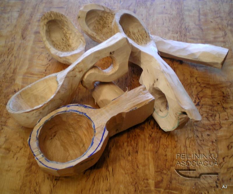

     Nauji kuksų ir kaušų
   Nauji kuksų ir kaušų ruošiniai iš kareliško(Masur) beržo. Kamblys pasitaikė silpnai raštuotas, tik pūslėse daugiau rudų intarpų. Kol drėgnas, gerai drožiamas peiliu.

Neturėtų skilti, jei pusiau
Neturėtų skilti, jei pusiau išdžiūvęs. Tradiciškai šaukštai, kaušai, dubenys ir kuksos drožiami iš šlapios medienos. Tinkamai išploninus ir džiovinant palengva neskyla. Galima virinti.

Dabar tinkamiausias metų
Dabar tinkamiausias metų laikas šiems darbams. Imame tinkamos medienos drėgną ruošinį(dažniausiai pusę kamieno be šerdies) nutašome viršaus ir apačios plokštumas, piešiame savo kuksos kontūrus. Galima panaudoti popierinį šabloną. Įduba skobiama lenktu peiliu, tačiau pradedant galima panaudoti grąžtą ir kaltą. Kontūras apipjaustomas pjūkleliu, o pagrindinis darbas atliekamas peiliu. Saugant nuo skilimų galima kuksą išvirti sūryme, džiovinti suvyniojus į laikraščius, o galutinai išbaigus impregnuoti alyva. Iš sausos medienos drožti kur kas sunkiau, bet skilimų nebūna..
