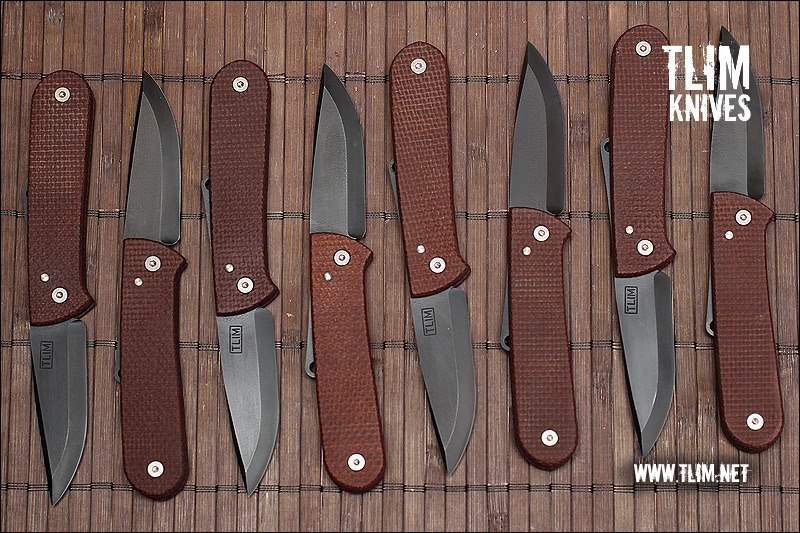

Tlim'as pradėjo ir paprastus lenktinukus daryt. Formos malonios akiai.
Apžiūrėsiu poryt gyvai, jeigu bus proga. Nors friction lenktinukai man kažkaip neimponuoja
