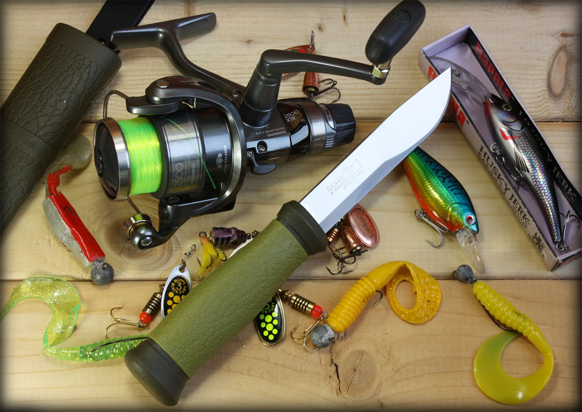

Kaip variantą - siūlau pačiupinėti Mora-2000. Gal patiks ir bus patogus.
Nes išvardintoms reikmėms - pats tas.
Juo labiau, kad Švedijoje šį gan patikimą ir pakankamai universalų peiliuką vertina ir kariškiai.
O anglingų plienų, jeigu peilį teks naudoti žvejyboje, nerekomenduoju vien dėl papildomų rūpesčių su korozija. Kam rinktis rūdyjantį, kai šiais laikais yra daug gerų korozijai atsparių plienų?
