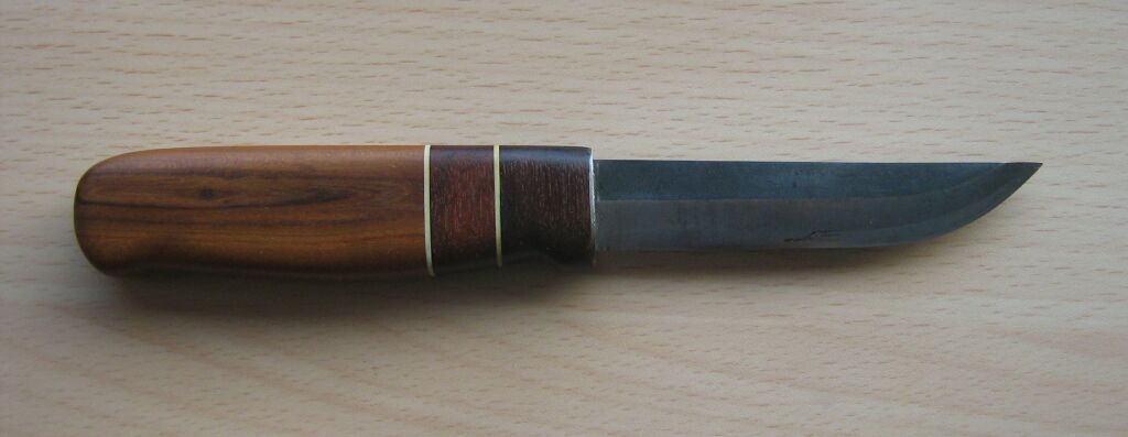

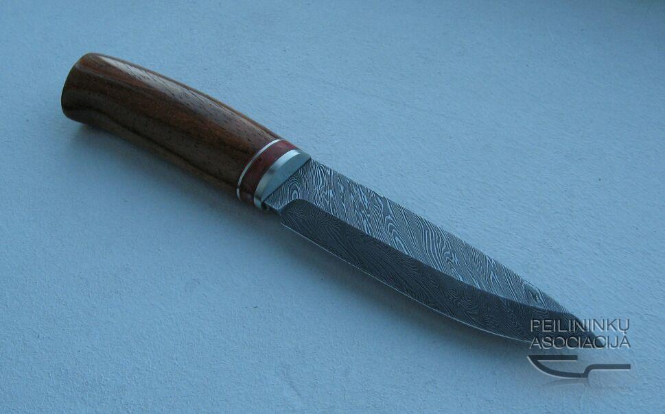

Peilis Nr1 Geležtė Lauri PT, Rankena šermukšnis ir dar kažin kokio medžio gabalėliai. Išvirinta sėmenų aliejuje. Darytas seniai... Patirtis - 100% Smile - viskas buvo nauja ir neišbandyta.

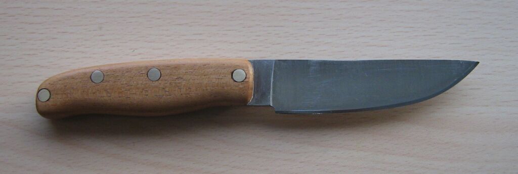

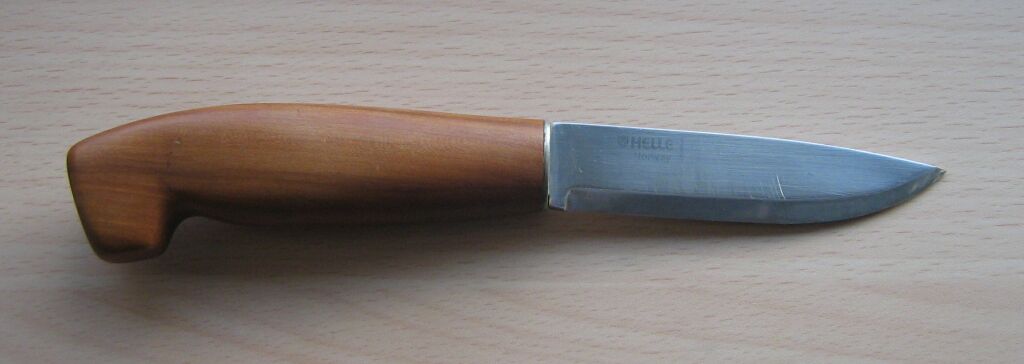

Peilis Nr2. Lauri Carbon 125, šermukšnis, varinis žiedelis nuteptas bespalviu nagų laku, kad nesioksiduotų.

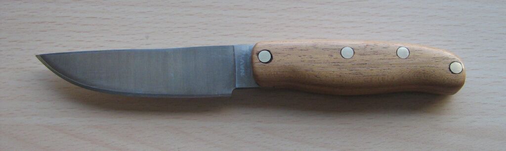

Peilis Nr3. Helle 100, obelis, bolsteris iš jubiliejinio rublio. Patirtis - nušlifavus Lenino galvą ir herbą, rublis gerokai suplonėjo.

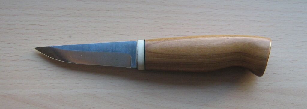

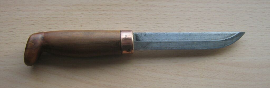

Peilis Nr4. Polar Whitler, slyva, bolsteris iš rago ir metalo. Patirtis - metalas su ragu prastai klijuojasi.

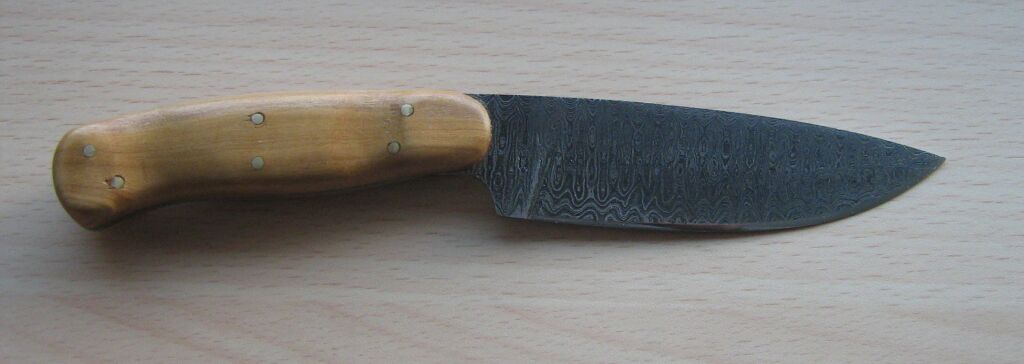

Peilis Nr5. Indiškas damaskas ir alyva. Pirmasis pilno profilio peilis. Patirtis - strypelių geriau nekniedyti Smile

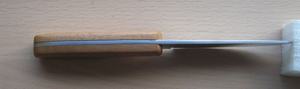

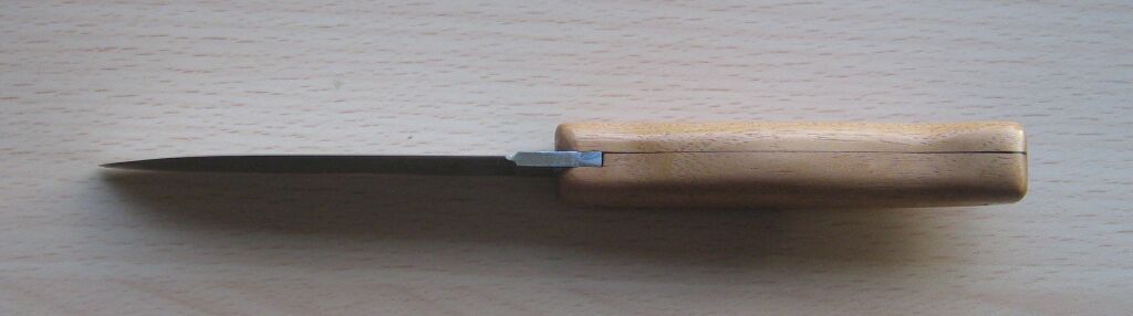

Kol kas paskutinis Nr6. Perdirbtas NAVY 709 ("barmalėjus"). Kriaunos ir nežinomo medžio, gauto iš Lino. Strypelis 6mm lyg ir bronza, nuo seno pramoninio termometro. Nežinau kaip, bet kinai sugebėjo pragręžti kreivas skyles. Sudėjau kriaunas, ant viršaus uždėjau geležtę ir per jos skyles pragrežiau kriaunas. Lyg ir viskas gerai. Bet kai tarp kriaunų įdėjau geležtę, tai jos nebesutapo Frown Geležtė gerai užgrūdinta, todėl pataisyti jos skyles nepavyko. Teko platinti kriaunų skyles. Rankenos vaizdas susigadino, bet šiaip gavosi labai mielas peiliukas.

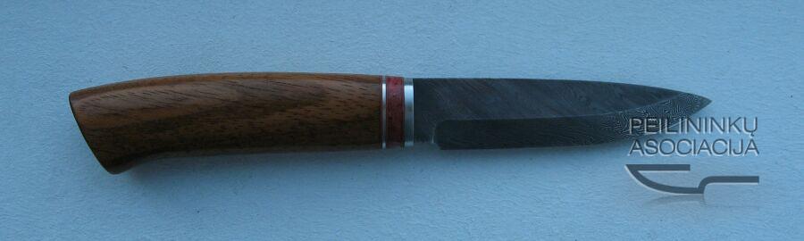

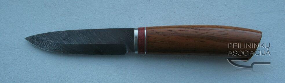

Nr7. Amerikiečių meistro
Nr7. Amerikiečių meistro damasko geležtė -10cm. Rankena - melchioras, fibra, koralas (iš karoliuko), fibra, melchioras?, fibra, koks tai medis - 11,5cm Klijuota epoksidine derva "Titan", rankena dengta tungo aliejumi. Makštis planuojama.

Labiausiai patiko Polar Nr. 4, o del "barmalejaus" kriaunu uždėjimo ir aš galvą sukau, bet 708-asis atejo su kietesne guma tai vienas galvosukis atkrito Smile Šiaip nuleidus geležtės smaigalį turėtų būti pats tas darbinis peiliukas. Smile
