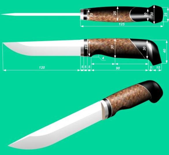

turiu įvairiausių peilių brėžinių... apie 11 su puse megų... pdf formatu.... jeigu ką sudomino rašykit įmesiu... peilių brėžinius galima atrinkti pagal originalius pavadinimus... prisegu pora brėžinukų...

Įmesiu į bendrą krūvą kolegų iš Čekijos parengtą įvairių pramoninių būdu gaminamų peilių brėžinių suvestinę.
Išdidinus mastelinį tinklelį iki 1x1 cm - turėsit natūralius geležčių matmenis 1:1.
P.s. čia, duotoje nuorodoje, yra daug daugiau naudingos informacijos, ne tik peilių brėžiniai. beje, peilių brėžiniai pateikiami keliais formatais: .jpg, .pdf, .dwg
Peilių brėžinių rinkinys yra įdėtas "Naudingose nuorodose".

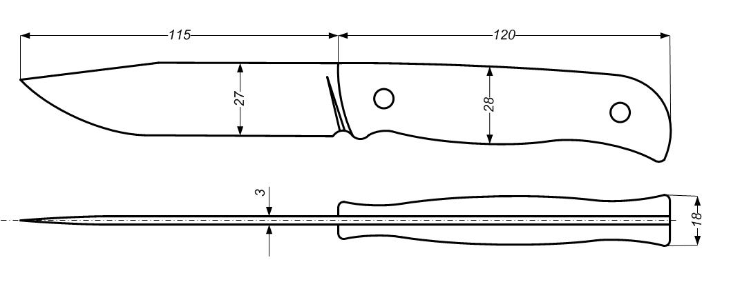

Galima gal būtu vizualiai tą lenkimą pavaizduoti ?
Man tai su ja negerai, su geležte, aš ją truputėlį leisčiau/lenkčiau į apačią
Bet čia man taip
Su rankena viskas gerai, su geležte kažkas ne taip manau
Galvoju, gal reikia mažinti išlinkimą ir didinti tiesių ašmenų dalį. Todėl ir prašau patarimų iš labiau patyrusiu ar tai verta daryti, ar su ja viskas gerai
Jei jauti, kad su rankena kažkas ne taip, reiškias tikrai kažkas negerai. O tu pabandyk nusipirkt vaikiško plastelino ir palipdyt, Čia nėra nieko juokingo. Aš pats taip dar nedariau, bet kai kurie pvz pistoletų konstruktoriai taip rankenas lipdosi ir žiūri, ar patogu, ar ne. Tiesiog gal taip bus paprasčiau, nei kiekvienąkart maketą iš kartono darytis?
Sutinku su Vlado pasakymu apie meistriškumo rodiklį. Bet jeigu peilis - pilnai darbinis ir galandamas per dieną bent kartą (būna ir taip), tai ta išpjova labai palengvina galandimo procesą bei padeda išlaikyti geometrinę ašmenų formą.
Mano imho - rankena bent jau man nepatogi b0tų. Perdaug laužta ir per didelis pilvas. Bet čia man.
O G10 galima pašiurkštint. Ir dar klausimas, kas slidesnis būtų tokiu atveju, ar mikarta, ar G10. Ir jei čia kelioninis peilis, kaip kirtimą daryt su tokia rankena, patogu bus? Gal ir klystu, bet man rodos, kad ne.
Dainiau čia tikrai tu rašai? Ar vaikai prie kompo priėjo?
Taigi vasarą per susitikimą gyvai pačiupinėjom kas slidžiau, mikarta ar g10. G10 laikosi gerai tik tol kol jis pašiauštas ir sausas, užtenka sušlapinti ir viskas apsiverčia 180 laipsnių...
Kas dėl G10 pašiurkštinimo, tai čia slidus reikalas, nes tas pašiurkštinimas nuo G10 sąlyginai greitai nusitrina tas pats su mano PM2 vienose vietose sukibimo praktiškai 0, kitose kurios nesitrina į kelnes ar kitur, tiek pat kiek naujame peilyje - per akis
Kas dėl kirtimo, tai pasinaudojau Vlado patarimu ir pasidariau maketą, orą kirsti su juo visai patogu
Kaip būtu su realiu medžiu ar pagaliu sunku pasakyti

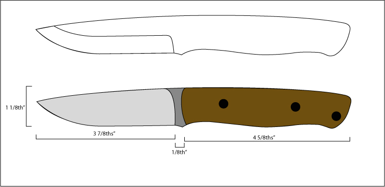

Išpjoviau iš kartono peilį su rankena, paskui papildomai dar 2 rankenas ir viską suklijavau su izoliacija
Peilio maketas rankoje guli labai patogiai, tiek paprastu suėmimu, tiek atvirkštiniu. Vis sykis nuo sykio pačiupinu, pavartau jį ir tikrai patogiai guli rankoje.
Tik va mąstau, kad su geležte kažkas ne taip, gal tą užlinkimą sumažinti reikėtu paliekant ilgesnę tiesią ašmenų dalį ? Ar gera tokia forma ? Gal kas nors galėtu iš praktinės pusės pakomentuoti arba patarti dėl jos ?
Na dėl čoil'o tai pats ilgai galvojau, ir nusprendžiau kad jo nereikia, kaip forumo kolega loki yra pasakęs, taip tik prarandama dalis ašmenų
Dėl rankenos irgi ilgai svarsčiau, nes iš esmės tai yra tiksli Spyderco Stretch rankena
Na tik virvagaliui skylė kitoje vietoje. O Stretch'as man asmeniškai pats patogiausias peilis rankoje kokį tik esu laikęs
Na bet aišku su kitokia geležtės forma biesas žino kaip ta rankena rankoje jausis
Dėl mikartos ačiū
galvoje 'cioila' turejau kiek kitoki, ne toki kaip Straider'io pirstui. kazka tokio, kaip SOG'o Aegis
http://g-ecx.images-amazon.com/images/G/01/th/cont...
Maža išpjova ašmenų pradžioje daroma tam, kad supaprastinti nuolydžių pradžią ir esant reikalui "paslėpti" nesimetriškumą. Geležtės be tokios išpjovos ir su vienoda nuolydžių pradžia - meistriškumo rodiklis.
ant asmenu truksta 'cioilo'. mano akimis micarta geriau - suslapus ne taip slysta is rankos. rankenos galas per daug uzriestas i apacia.

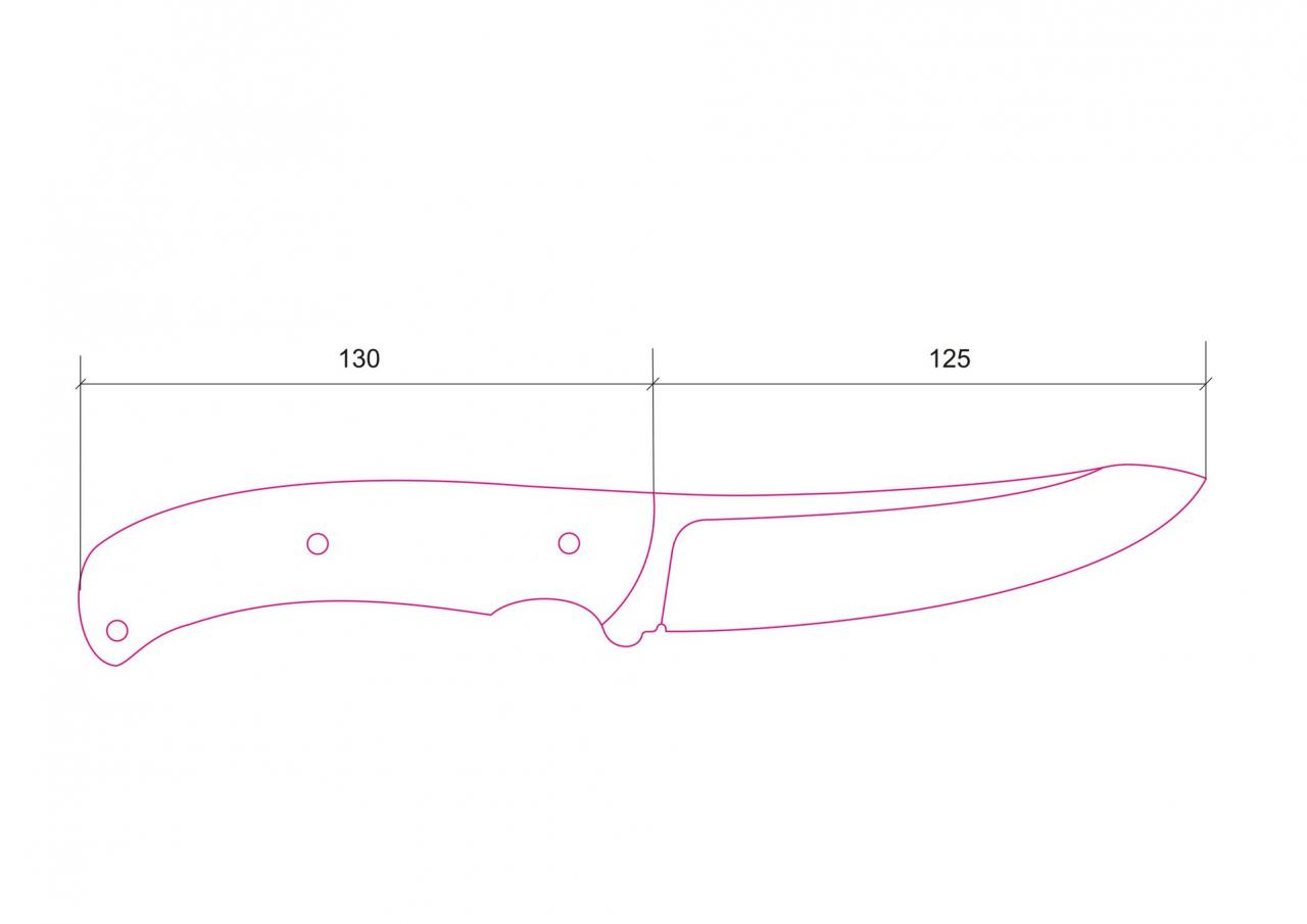

iš didelio noro, ir šiokio tokio neturėjimo ką veikti nusprendžiau susiprojektuoti savo svajonių turistinį/stovyklavimo peilį. Bet kadangi pas mane rankos nevisai iš tos vietos auga ir neturiu tame jokios patirties, todėl vėl reikia jūsų pagalbos
Šiokį tokį brėžinuką jau pasidariau, tad norėčiau sulaukti jūsų kritikos ir pasiūlymų bei patarimų, ką reikėtų pakeisti
Šiuo metu brėžinukas toks:
http://img824.imageshack.us/img824/2904/imag0453su...
P.S. Nežinau ar norėčiau mikartos, ar G10 ir žinau, kad pamiršau nupiešti "gimping'ą"
Pradžiai pasidaryk iš storo pakavimo dėžių kartono 3D maketą 1:1 ir pamodeliuok įvairius planuojamus darbus tokiu peiliu - bus aiškiau, kas negerai ir ką kuriose vietose reikėtų keisti.

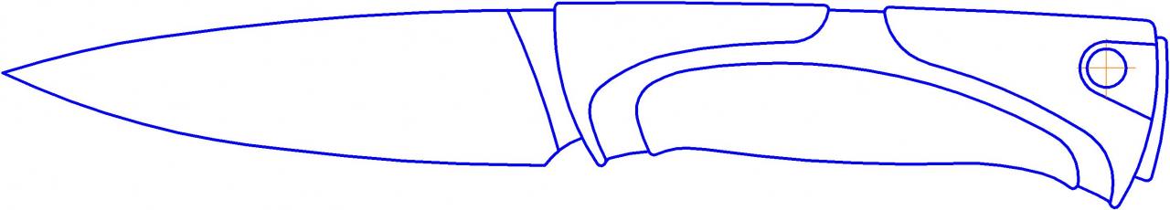

Norėčiau pradėti darytis rankeną kaip tvarkingas pradinukas, t.y nuo brėžinio.
Idėja paprasta. Atrastus savo, 30 metų nenaudotus įrankius prikelti naujam gyvenimui pritaikant "užaugusiai" rankai ir poreikiams.
Taigi norėčiau kritikos ir patarimų dar idėjos stadijoje. Iš paraitytų "greitųjų" eskizų gal suprasit kokius variantus rankenos formai bandau išsirinkti. Gal net neverta ir braižyti?
Iš adatos kirvio nepasidirbsi
Tų rėžtukų rankenų forma optimali darbui, kuriam jie skirti, tad kažin ar verta perdarinėti.
Be to, ten plienas pakankamai minkštas, taigi ir šia prasme neverta su jais vargti.
Siūlau susirask sendaikčių turgelyje sena pjūklą metalui ir iš jo galėsi pasidaryti žymiai geresnį rėžtuką. Dar ir nedideliam peiliukui liks.

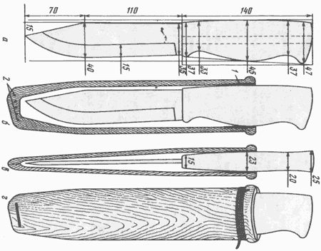

Dar keletas gero dizaino darbinių peilių brėžinių:
naršyk tinklalapyje tiek nuorodų, kad apsikasi
http://narod.ru/disk/19442002000/zlatko_drawings.z...
Peilių brėžinių nuoroda:
http://www.failai.lt/kcio8f54blhe/Chertegi_nogey_B...
