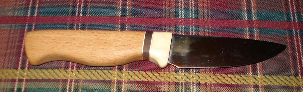

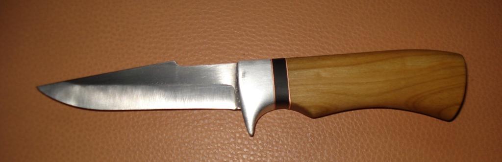

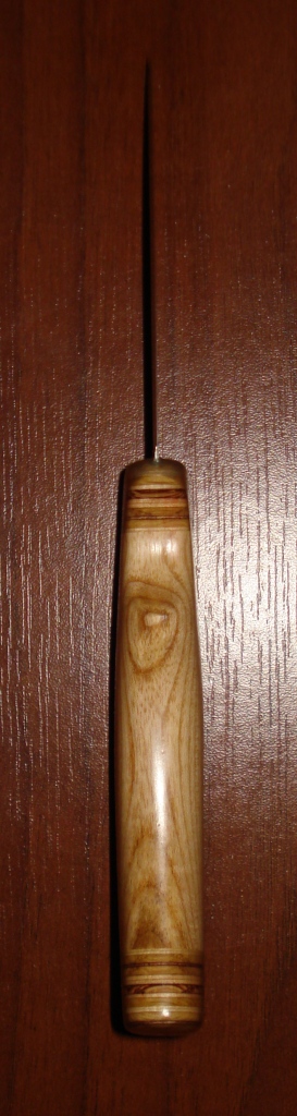

Na nusprendziau ir as parodyti savo peilius Embarassed , lyginant su kitu meno kuriniais - maniskiai tai siaipsau (cia as taip manau) . Vertinkit , komentuokit ,klauskit... , priimsiu visokia kritika , nes esu tik " pirmokas "...
PEILIAI - MANO SILPNYBE

Aciu uz pagyrimus ...
Aciu uz pagyrimus ... Pagarba Sitais klijais klijuoja medzio skydus su presu karstuoju budu ir jie tikrai gerai laiko , yra teke bandyti perlauzti skydo gabala , tai beveik visad luzta pati mediena , o ne per suklijavimo vieta , jei yra gerai suklijuota ... Taigi manau turetu laikyti ...

Suklijuota labai gražiai, o
Suklijuota labai gražiai, o ir pats peilis gerai žiūrisi. Patiko Geras-2

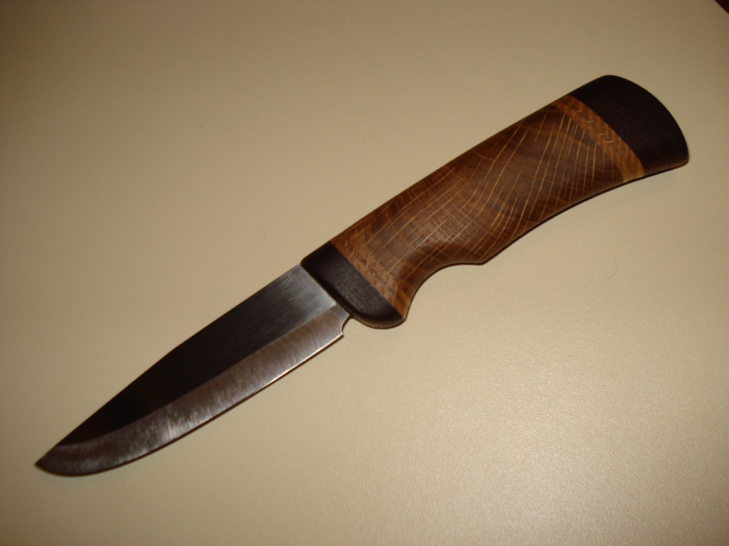

Rankenos fragmentai
Rankenos fragmentai suklijuoti medzio klijais ,o gelezte - eboksidke ... O kodel klausiat ?

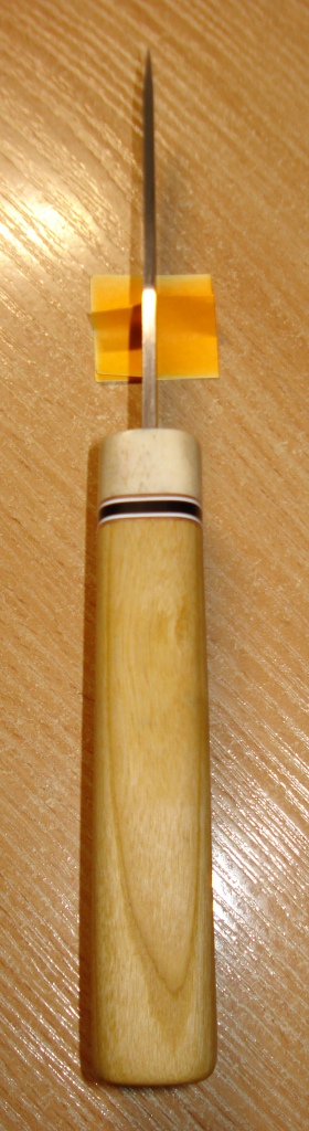

Buvo idomu rankenos
Buvo idomu rankenos tvirtumas, nes epoksidine klijuojant ne tik geležtę, bet ir medinius fragmentus, kai nėra kiauryminio tvirtinimo, galiniai elementai su laiku atskyla. O medžio klijai turėtų laikyti. Taip

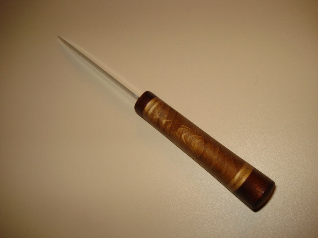

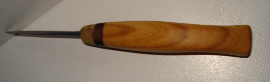

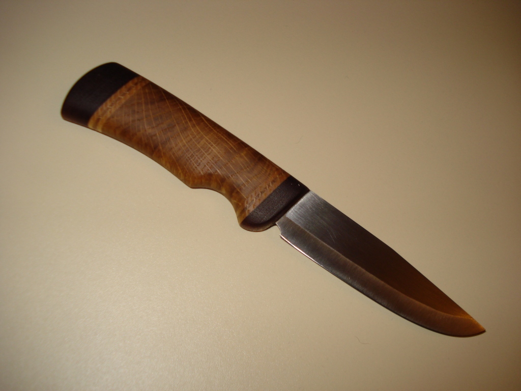

Gelezte is mesos kombinato
Gelezte is mesos kombinato peilio (10 cm ) , rankena - azuolas , raudonmedis ir azuolo bei uosio faneruote intarpams . Ikote ileista apie 9 cm.
audrius rašė: Gelezte is
audrius rašė:
Kuo klijavai rankenos fragmentus? Undecided
Labai grazu azuola parinkai.
GAdas rašė: Labai grazu
Pritariu. Taip
Įdomu dar būtų pamatyti, kaip rankena atrodo iš viršaus. Wink

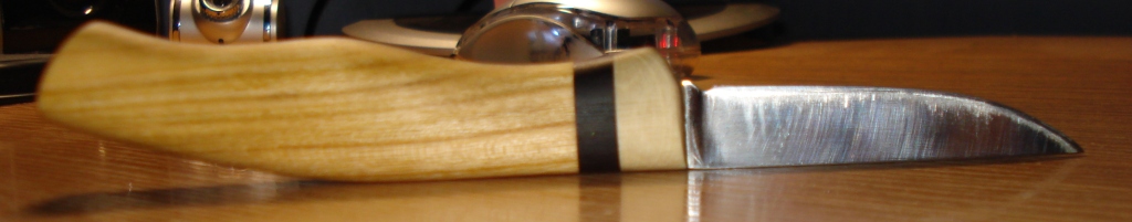

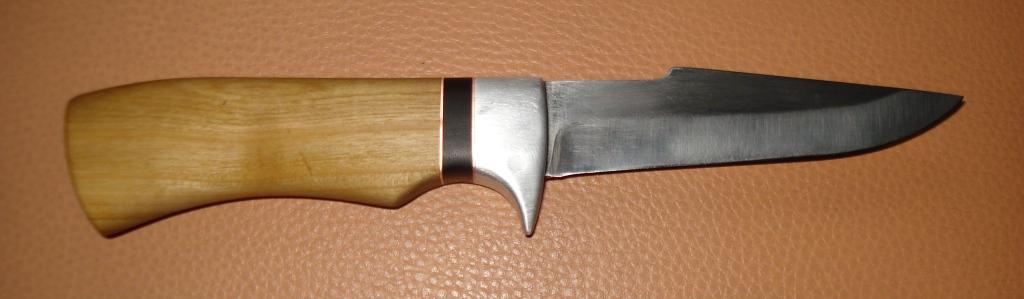

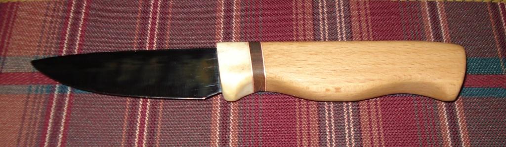

Po ilgo laiko vel sugryzau .
Po ilgo laiko vel sugryzau . Atvesus orams atsirado daugiau laisvo laiko ir pasitaikius progai perdariau viena peiliuka - gelezte broliu kinieciu pigiena 14.5 cm (buvau kazkada gaves dovanu sita peiliuka ) , o rankena azuolas ir termo azuolas su berzo faneruotes intarpais 11.5 cm .Tvirtinimas - ikote ileista apie 5/6 . Na zodziu nieko ipatingo ...

Ikote ileista apie 6 cm. ,
Ikote ileista apie 6 cm. , rankenos priekis biski siauresnis uz gala ( 18 mm. - 20 mm. ) . Ir dar pora foto :

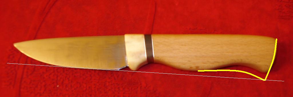

audrius rašė: ... , rankenos
audrius rašė:
... , rankenos priekis biski siauresnis uz gala ( 18 mm. - 20 mm. ) .
Supratau. Pabandyk dar daryti taip:
Tokia forma pagerins rankenos ir ergonomiką, ir išvaizdą. Taip

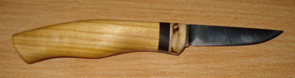

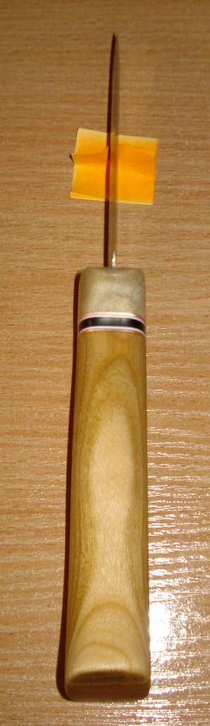

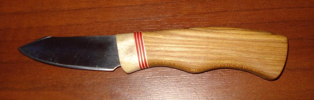

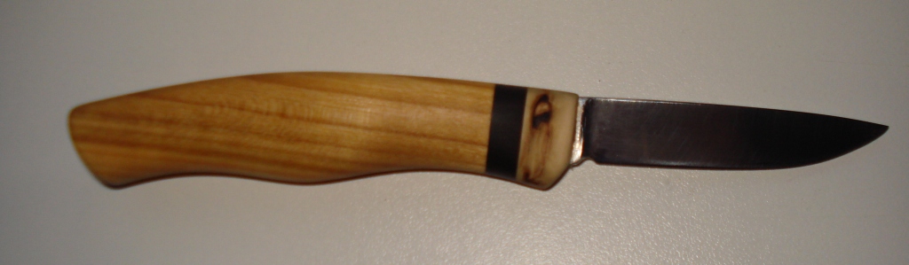

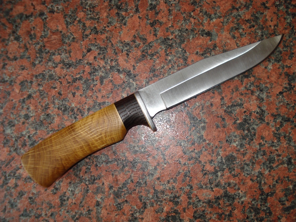

Rankena (11 cm. ) - ragas ,
Rankena (11 cm. ) - ragas , vysnia , varine skarda , juoda saga ir sena nuolaidu kortele , o gelezte (9 cm.) is mesos kombinato peilio... Undecided
Puiku - matosi, kad "pagavai
Puiku - matosi, kad "pagavai mintį" apie harmoningas peilio formas. Geras

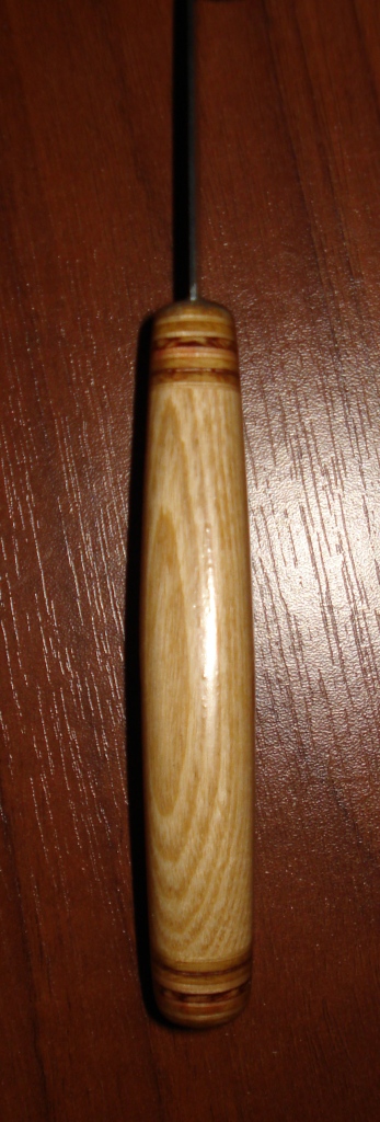

Dar būtų įdomu pamatyti rankenos forma skersiniame pjūvyje (nuotrauka iš viršaus ar iš apačios).
Beje, neparašei kaip giliai įsodinta geležtė. Wink

Taigi atrodo viska teisingai
Taigi atrodo viska teisingai supratau ir padariau ... Laughing

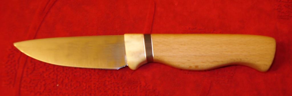

Na pataisiau "mazyli " ir dar
Na pataisiau "mazyli " ir dar vienam pakeiciau geleztes forma , gal dabar geriau bus ir baisiai neispeiksit ... Smile
Dabar - žymiai geriau.
Dabar - žymiai geriau. Geras

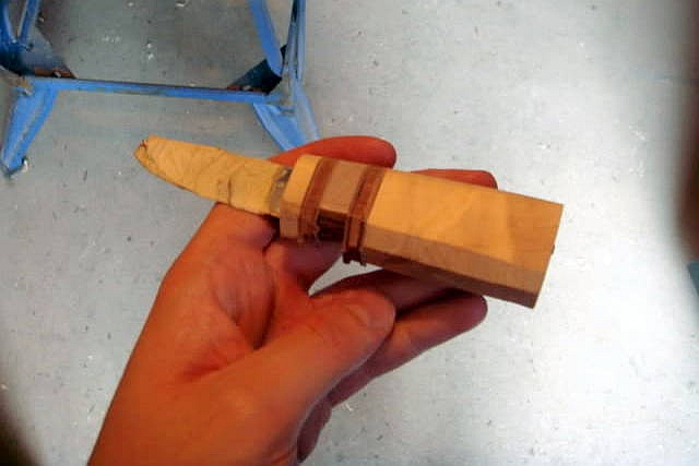

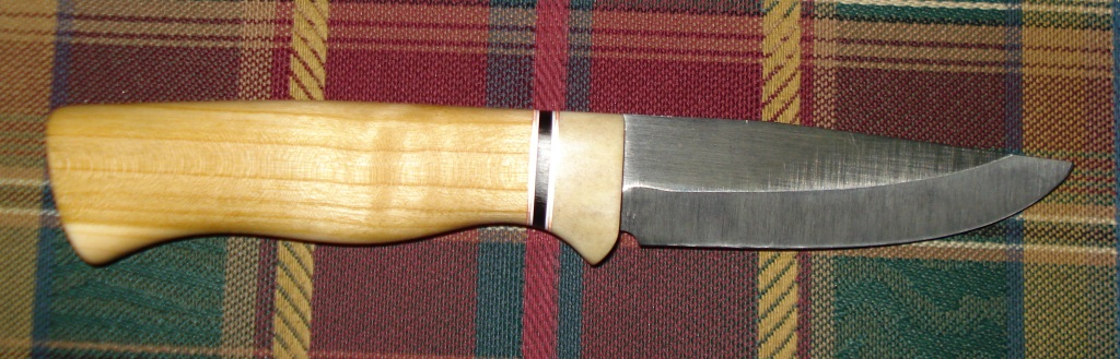

Pasidarau tik rankenos
Pasidarau tik rankenos ruosini , iklijuoju i ja gelezte ir tik po to galutinai apdirbu rankena , tik ne visada gaunasi kaip nuretusi ... Frown
audrius rašė: Pasidarau tik
audrius rašė:
Pasidarau tik rankenos ruosini , iklijuoju i ja gelezte ...(

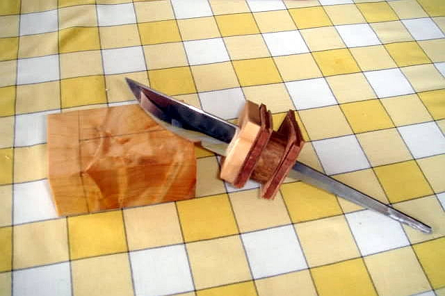

Manau būtent dėl to daugelyje tavo peilių nesutampa išilginės linijos ir nėra vieningos visumos tarp geležtės ir rankenos.
Įprastai gaminant peilį su įsodinama įkote, pirma įklijuojama geležtė, pagal geležtės padėtį pažymima suprojektuota rankenos forma ir tik po to formuojama rankena.
Jeigu rankena iš kelių dalių, tos dalys taip pat pirmiausia klijuojamos ant įkotės ir tik po to formuojamos.
Darant rankena "ant geležtės" - viso proceso eigoje galima vizualiai kontroliuoti išilginių ašių vientisumą ir kontūro linijų aptakumą. Tai gaunasi beveik savaime. Wink

Man lygtai viskas normaliai
Man lygtai viskas normaliai atrodo Nesuprantu . Pirmiausia as pasigaminu gelezte , o po to ja apsibrezes ant popieriaus lapo pripaisau keleta varijantu rankenu , kuri mano akiai geriausiai pritinka prie geleztes , ta padares ir pridedu prie geleztes . Undecided
audrius rašė: ... , ta
audrius rašė:
... , ta padares ir pridedu prie geleztes . :-/
Jeigu teisingai supratau, tai rankena padarai atskirai ir tik po to įstatai geležtę?

audrius rašė: Man lygtai
audrius rašė:
Man lygtai viskas normaliai atrodo Nesuprantu . /
Mano akiai, taip atrodytų dar normaliau Wink Jei pasilikti prie tos pačios geležtės ir tos pačios rankenos. Smile Asmeniškai man, tai jei geležtė užlinkusi aukštyn iškarto asocijuojasi su sulaužytu peiliu Smile Kalbant apie tavo darbus bendrai, tai aš ne vien šitą žemyn palenkčiau Smile

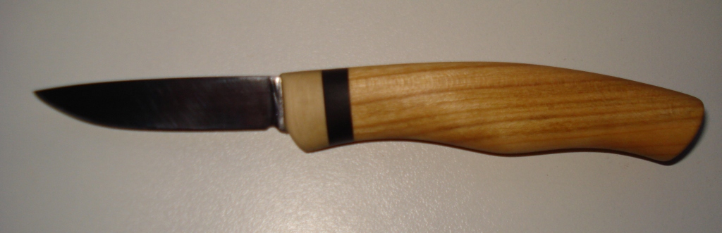

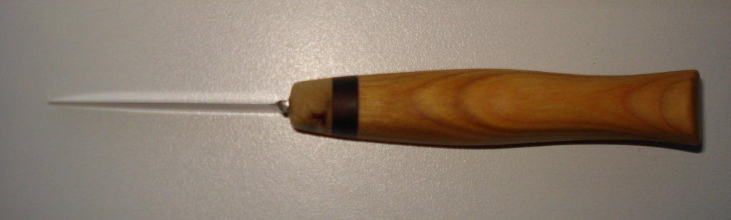

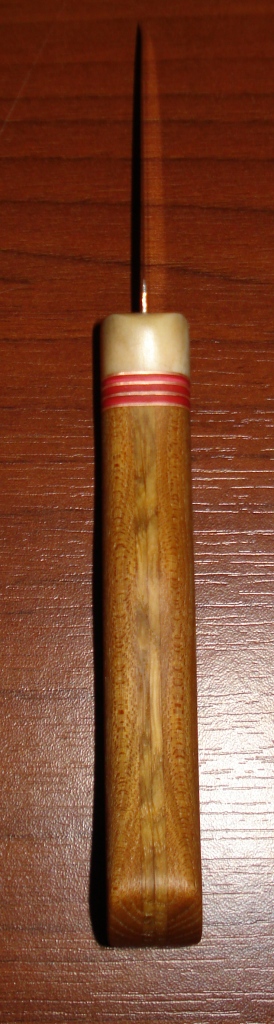

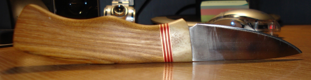

Sukonstravau stai toki mazyli
Sukonstravau stai toki mazyli , rankena - vysnia ir dar dvi nezinomos medienos (11 cm. ) , o gelezte is senos dildes (aptikau pas uosvi keleta senu rusisku dildziu ir nutariau pabandyti ) 6.5 cm. )...
P.S. ( truputi viska sugadino atsiverusi saka )
audrius rašė: Sukonstravau
audrius rašė:
Sukonstravau stai toki mazyli , ...
Ir vėl: geležtė daili, rankena daili, o kartu - nedera. Tarsi kiekviena dalis pagaminta atskirai ir tik po to sujungta tarpusavyje. Nesuprantu
Papasakok, kaip tu savo peilius projektuoji? Ar bent nusipieši eskizą prieš darydamas? Undecided
Daug geresnis vaizdas.

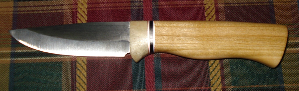

Perdariau dar karta viena
Perdariau dar karta viena peili - gelezte patrumpinau apie 2 cm. ,dabar apie 10 cm. , rankena 11 cm ,. varine skarda 1 mm ., ruda mediena , ir lietuviska vysnia ...(Idedu ankstesne foto ir dabartinies... )
Nenoriu būti piktas, bet man
Nenoriu būti piktas, bet man kažkaip nesiderina geležtės ilgis ir forma su kotu . Tie raudonos spalvos intarpai taip pat pjaunasi su medžio spalva.

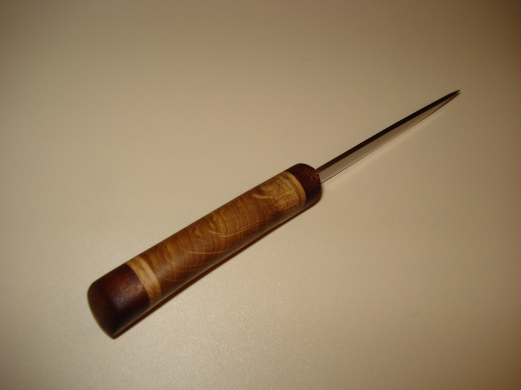

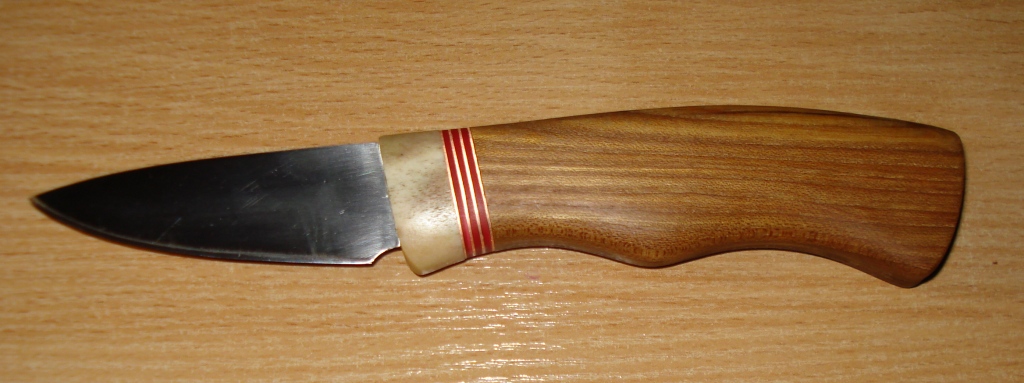

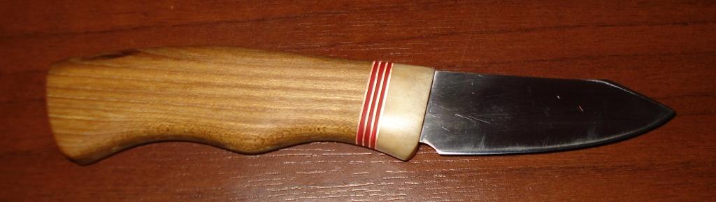

Dar vienas - gelezte(7.5)-
Dar vienas - gelezte(7.5)- mesos kombinato peilis(MKP) ,rankena(11.5)- briedzio ragas,varine skarda(1mm),plastmase, ir medine dalis -isoreje guobos mediena, o viduryje azuolo faneruote(ja panaudojau, nes guobos ruosinukai buvo per ploni).Taigi...

Gelezte specialiai padariau
Gelezte specialiai padariau truputi su "kuprike" pazureti kaip atrodo , o siaip , kad neismest rankenos "paeksperimentavau " su geleztes forma - bus peiliukas zmonai grybavimui ... Smile

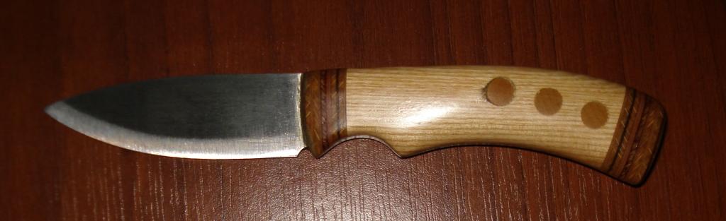

Rusiškos liaudies aprangos
Rusiškos liaudies aprangos motyvas Smile
Ar čia man atrodo, ar geležtė į viršų žiūri rankenos atžvilgiu ? Norėtūsi patiesinti.
Silkinas rašė: Ar čia man
Pritariu, ir man geležtė atrodo kiek per daug pakelta. Taip
Jeigu tai ne optinė apgaulė dėl fotografijos rakurso, tai padėti galima ištaisyti performuojant geležtės penties liniją.

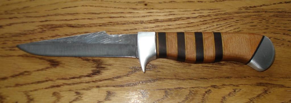

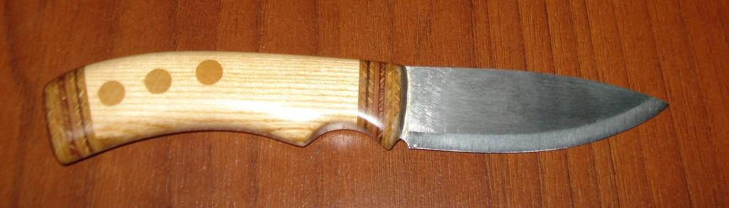

Cia siaip toks - gelezte 9
Cia siaip toks - gelezte 9 cm. juostinio gaterio pjuklas , rankena 11 cm. uosis (vidurine dalis) ir keli sluoksniai faneruotes ivairios galuose .Rankena begrezdamas truputi sugadinau , tai klaidu uzmaskavimui prigreziau daugiau skyliu ir iklijavau medinius dygius... P.S. gelezte siai rankenai turejo buti kita ... Deze
audrius
audrius portretas
Plunge
Prisijungė: 2011-02-17
Na kai finansai riboti , tai
Na kai finansai riboti , tai ir sukiesi kaip iseina , pasuki galva ir sumastai ka nors , arba atsimeni is seniau matytu daiktu ir pritaikkai ... Smile
audrius
audrius portretas
Plunge
Del rankenos galo sutinku-
Del rankenos galo sutinku- tik medzio ruosinukas buvo ribotu matmenu , o rankenos formavimui naudoju juostini slifuokli , ant apvalaus tekinto medzio gabaliuko spirale uzviniota norimo rupumo slifavimo popieriaus juostele (tai isistatau i greztuva ) ir yvairiu rupumu slifavimo popieriu (pagal galimybes nuo 60 iki 240 , galima ir dar smulkesni ).Tai tiek . Undecided

Aišku. Man tiesiog įdomu
Aišku. Smile
Man tiesiog įdomu kaip panaudoja „paprastus“ įrankius peiliams formuoti. Va, tas tekinto medžio gabaliukas su švitriniu popieriumi puiki mintis.
Baltagalvis
Baltagalvis portretas
Prisijungė: 2011-10-09
Labai gražus peilis. O kokius
O kokius įrankius naudojat peilio kotui formuoti?

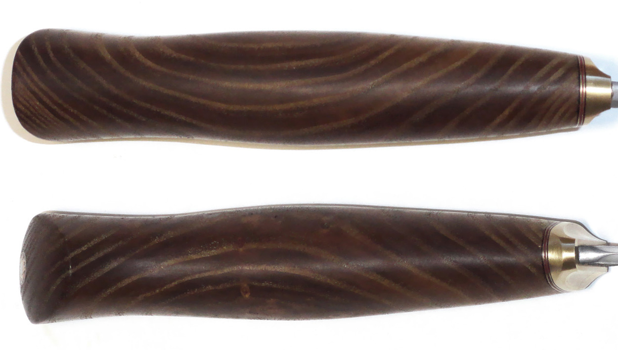

Labas , truputi "atostogavau"
Labas , truputi "atostogavau" , bet gryzau . Smile Stai mano pirmas 2012 kurinukas -gelezte is mesos kombinato peilio , rankena - briezdio ragas , varine skarda 1 mm. , ruda nezinoma mediena ir bukas . Gelezte apie 9 cm. , o rankena apie 11 cm. Taigi atiduodu Jusu teismui... Deze
audrius rašė: Taigi atiduodu
audrius rašė:
Padarytas paprastai, bet tvarkingai. Man patinka. Smile
Gerai, kad turi savo rankenų stilių, tačiau iš praktinės pusės būtų geriau, jeigu rankeną į galą kiek platėtų. Pvz. taip:
