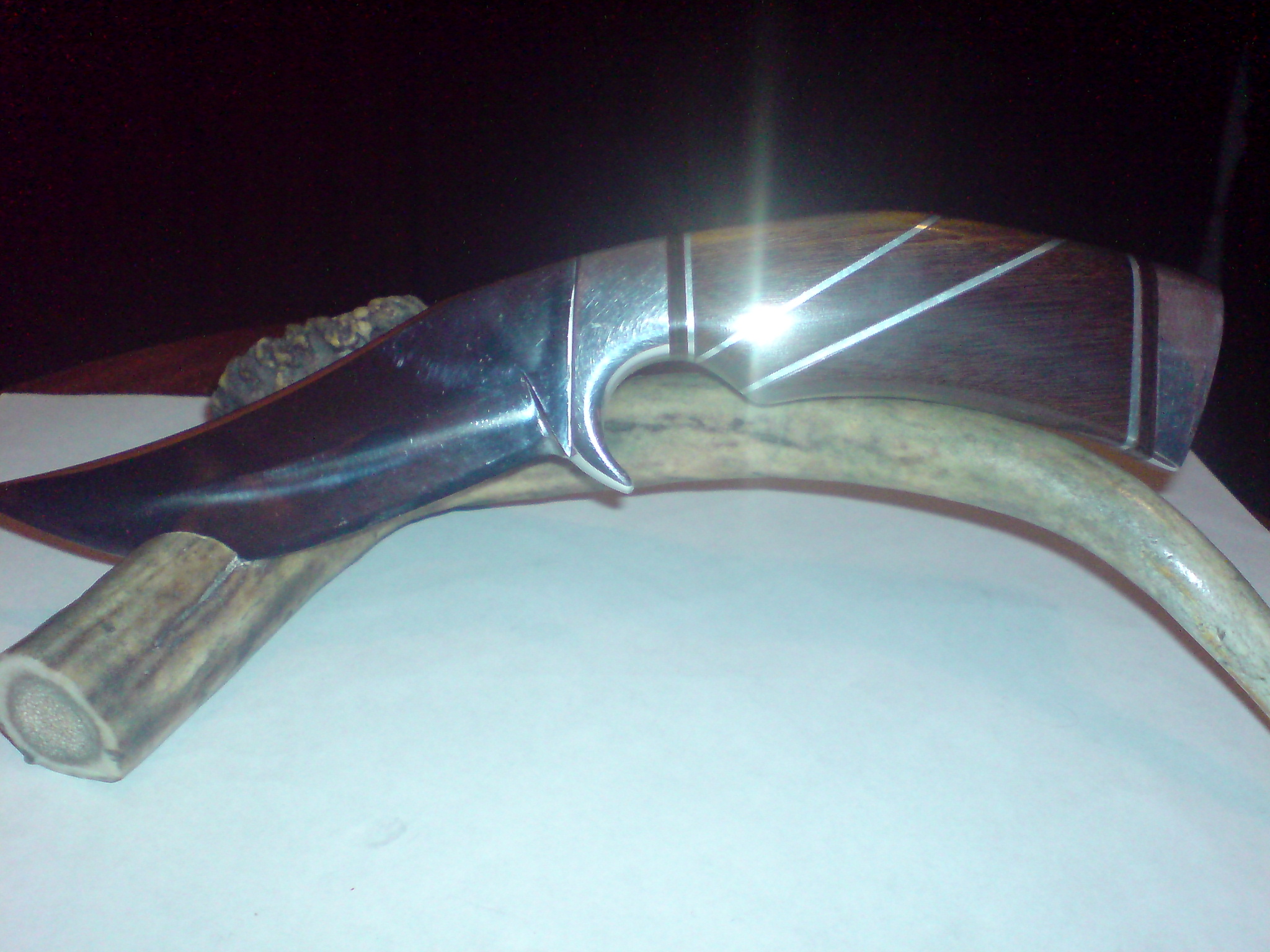

peiliai pagaminti is laivo voztuvo

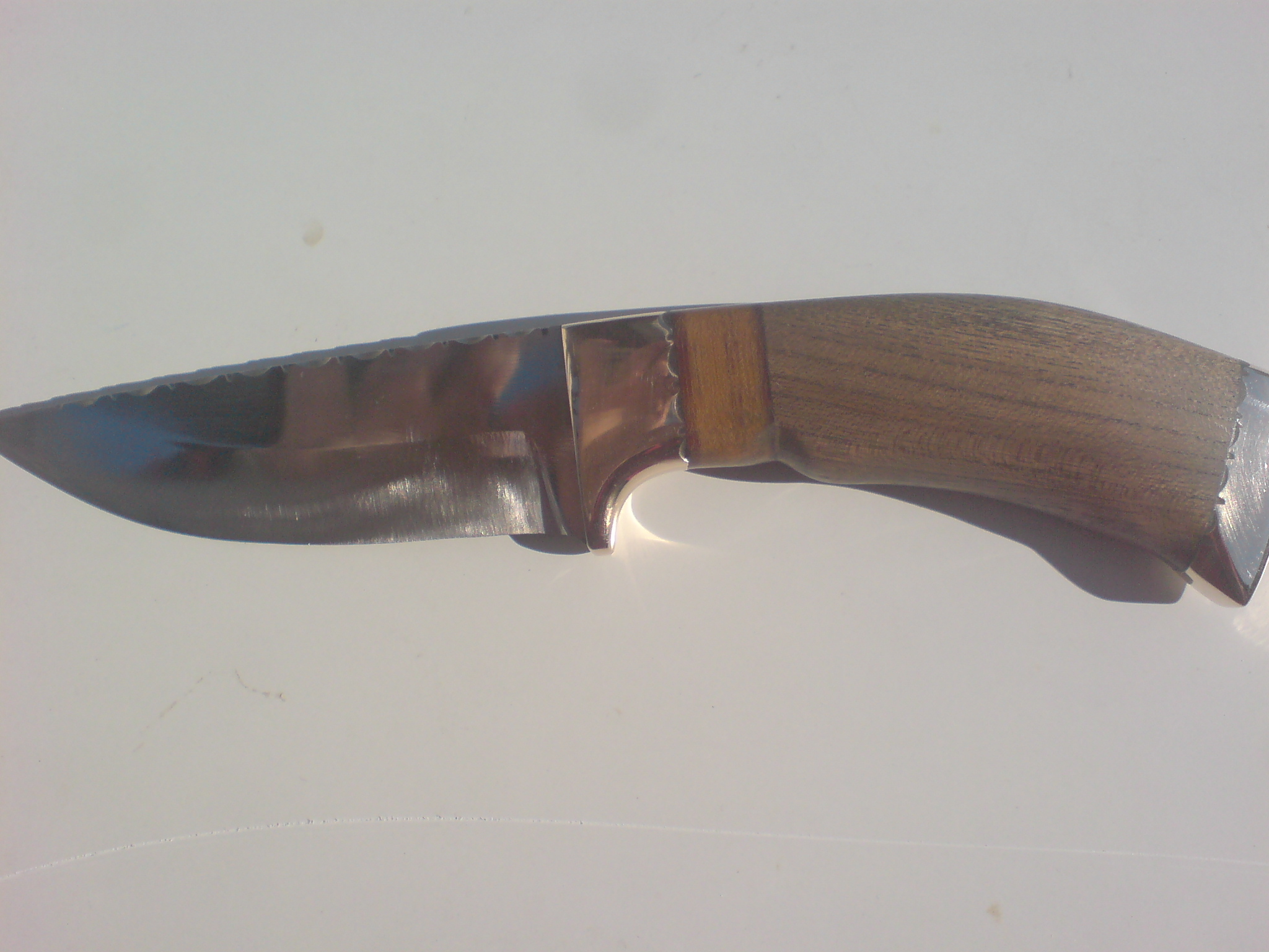

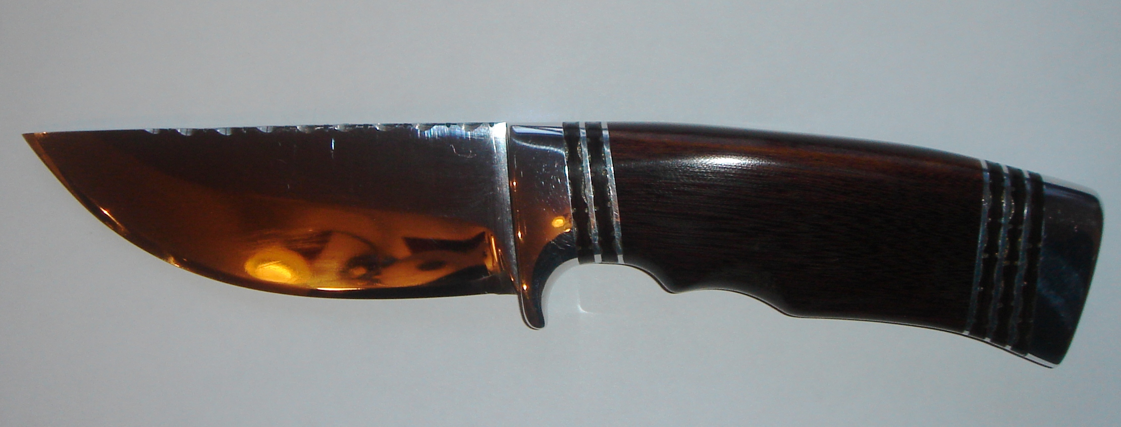

Peiliukai gražūs, formos
Peiliukai gražūs, formos teisingos. Mano galva medine rankena peilio ašmenų nuolydis kiek per toli rankenos, o rago rankena - aišku gražu, bet iš praktinės pusės - nelabai, nelabai. Vis dėlto geriausia - medis ir dar - prisotintas vaško.IMHO
ramzis rašė: ..., o rago
ramzis rašė:
..., o rago rankena - aišku gražu, bet iš praktinės pusės - nelabai, nelabai.
Praktiškumas labai priklauso nuo rago reljefo ir paviršiaus išbaigimo. Teisingai padaryta raginė - nei kiek ne blogiau nei medinė. Tik iš nuotraukas dažniausiai sunku spręsti, reikėtų čiupinėti.

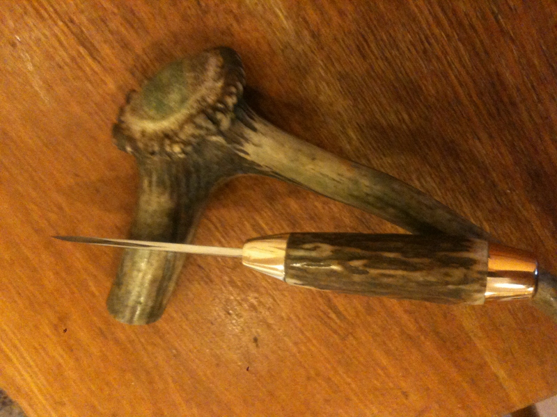

sveiki buvau gryzes i lt

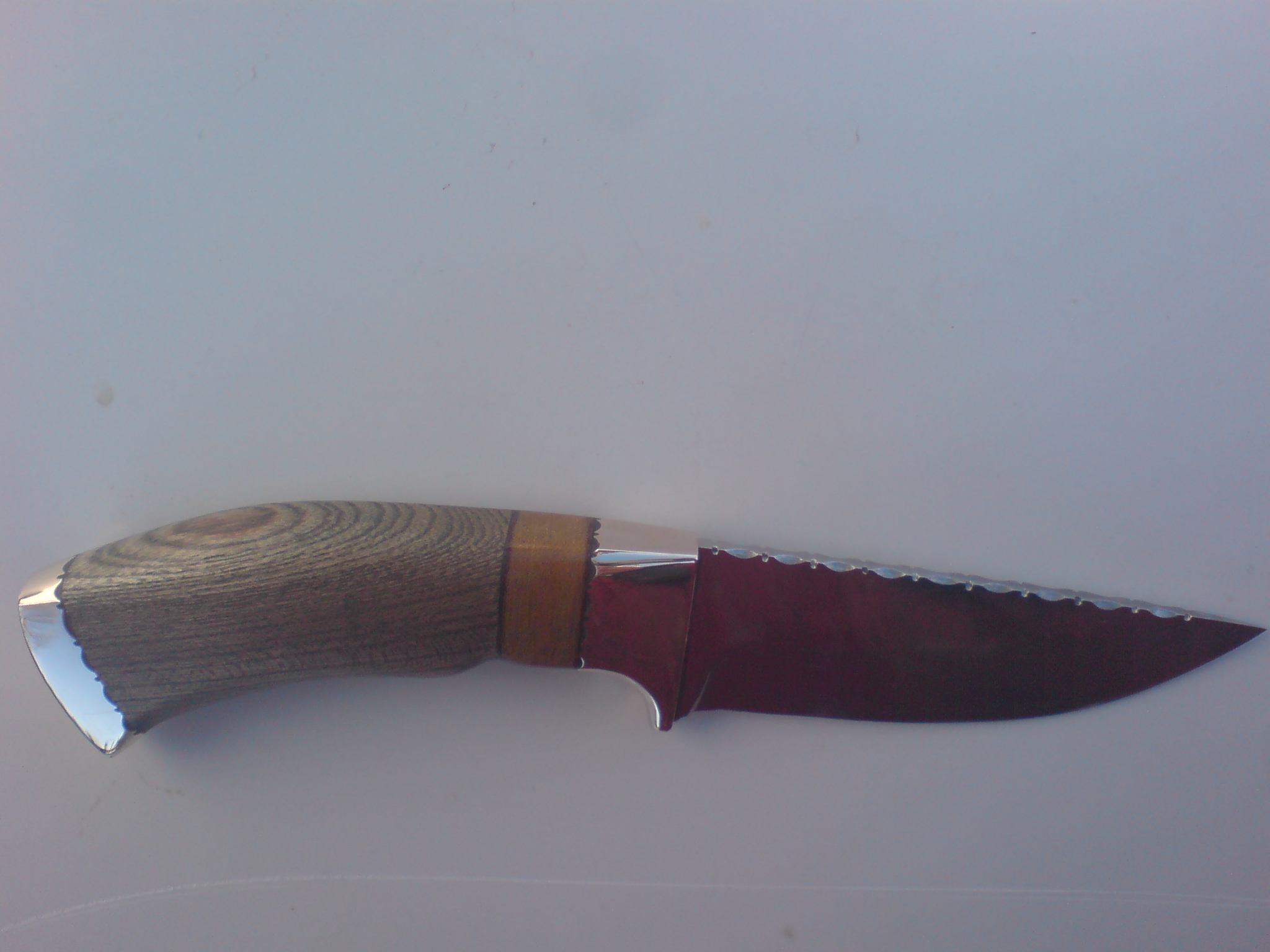

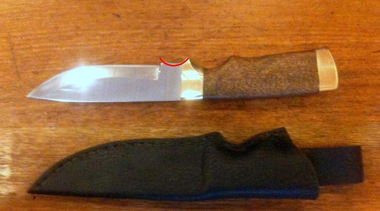

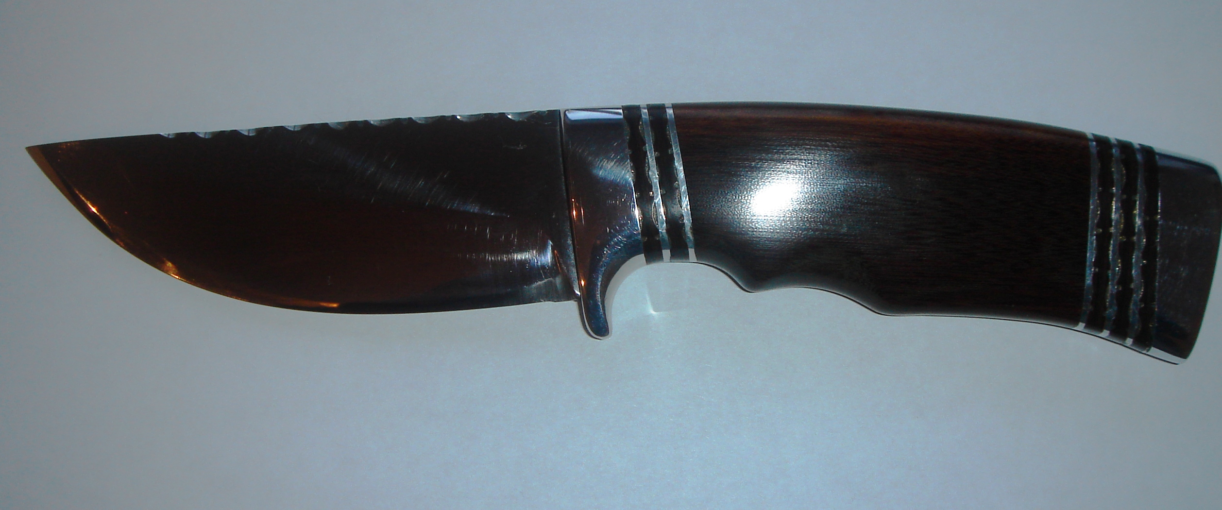

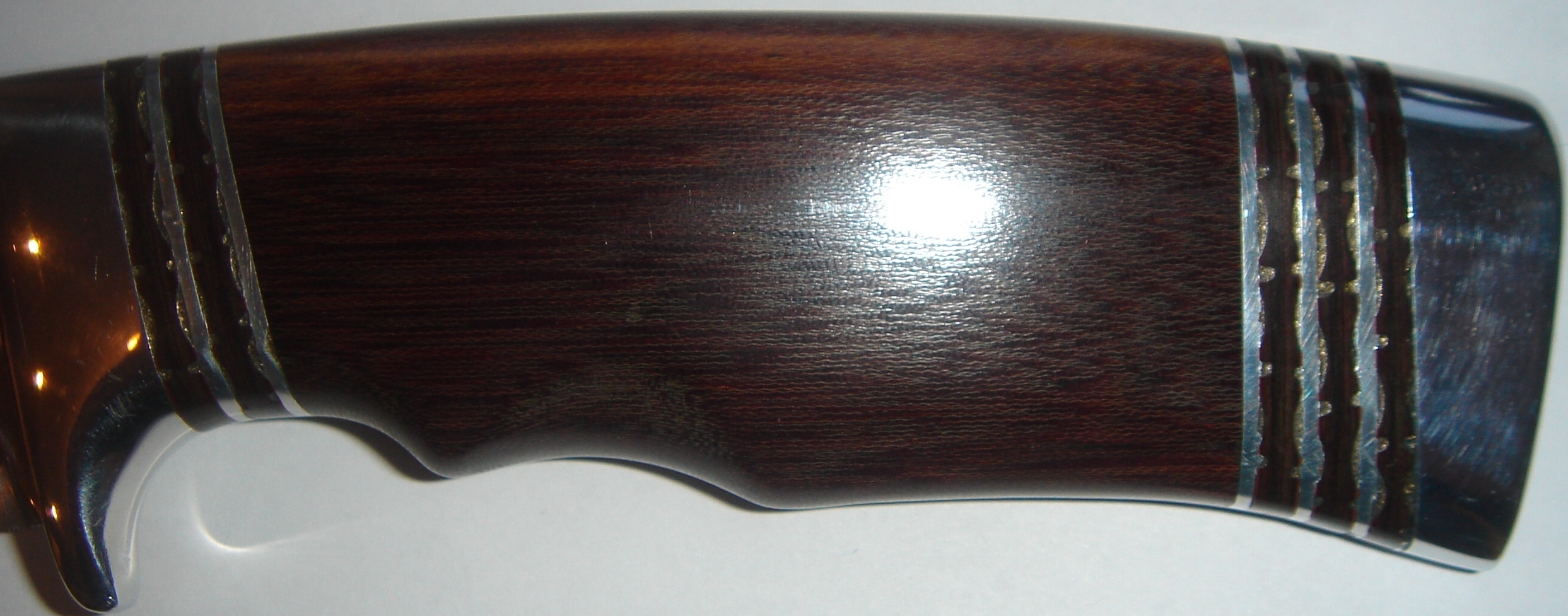

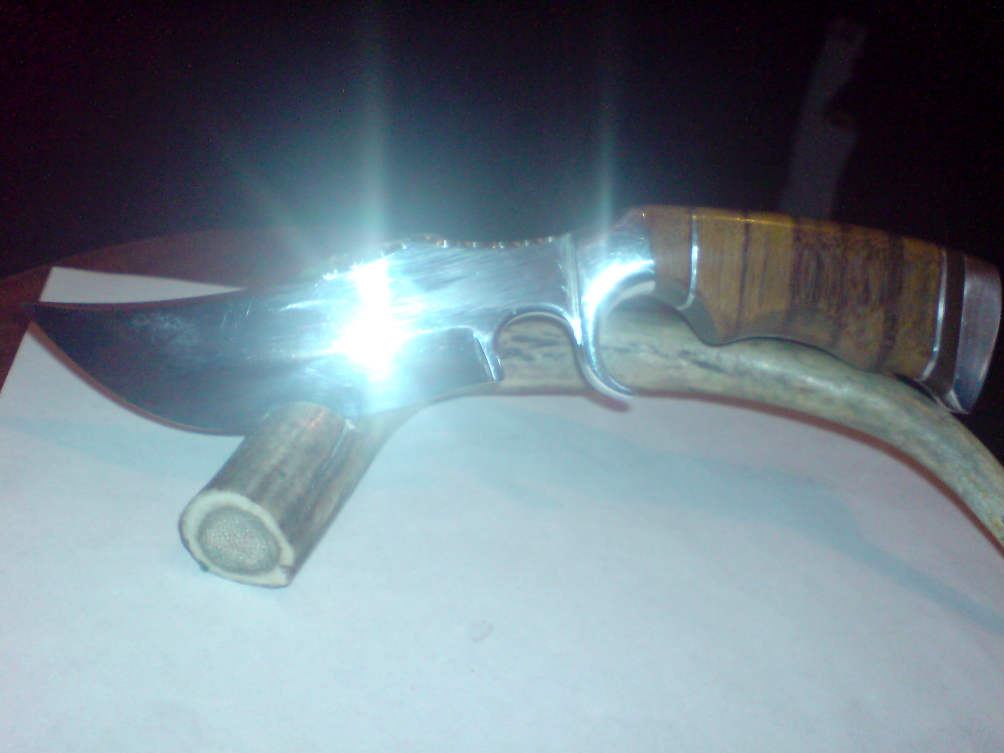

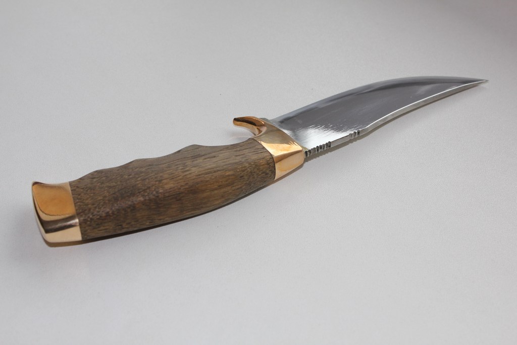

sveiki buvau gryzes i lt atostogu ir stai ka pavyko pagaminti ,kaip visada naudojau laivo voztuva geleztei rankenai naudojau raudonmedi kuri sakavau geleztes bei rankenos ilgis 11.5cm na ir brondza sekantis peiliukas 8.5cm gelezte 9.5cm rankena rankenai naudojau raga.Gerbemieji noreciau isgirsti jusu komentarus
Korne
Mano manymu pirmąjam reikėtų
Mano manymu pirmąjam reikėtų kiek suapvalinti įdubą pirštui, kad dizainas būtų darnesnis, o visa kita - labai gerai. Abu Geras

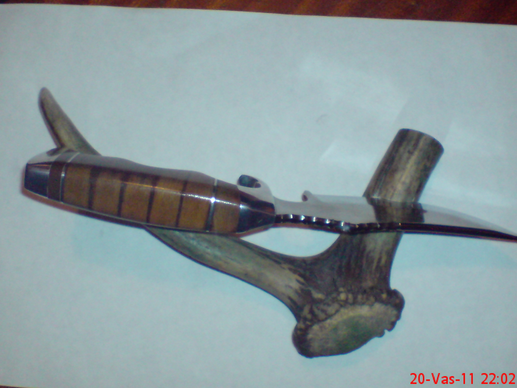

Manau, kad paskutinis
Manau, kad paskutinis variantas savo šarmo neprarado, dizainas atpažįstamas, o funkcionalumo prasme ženkliai nueita pirmyn! Toks peilis tikrai ras savo vietą po medžiokline saule.

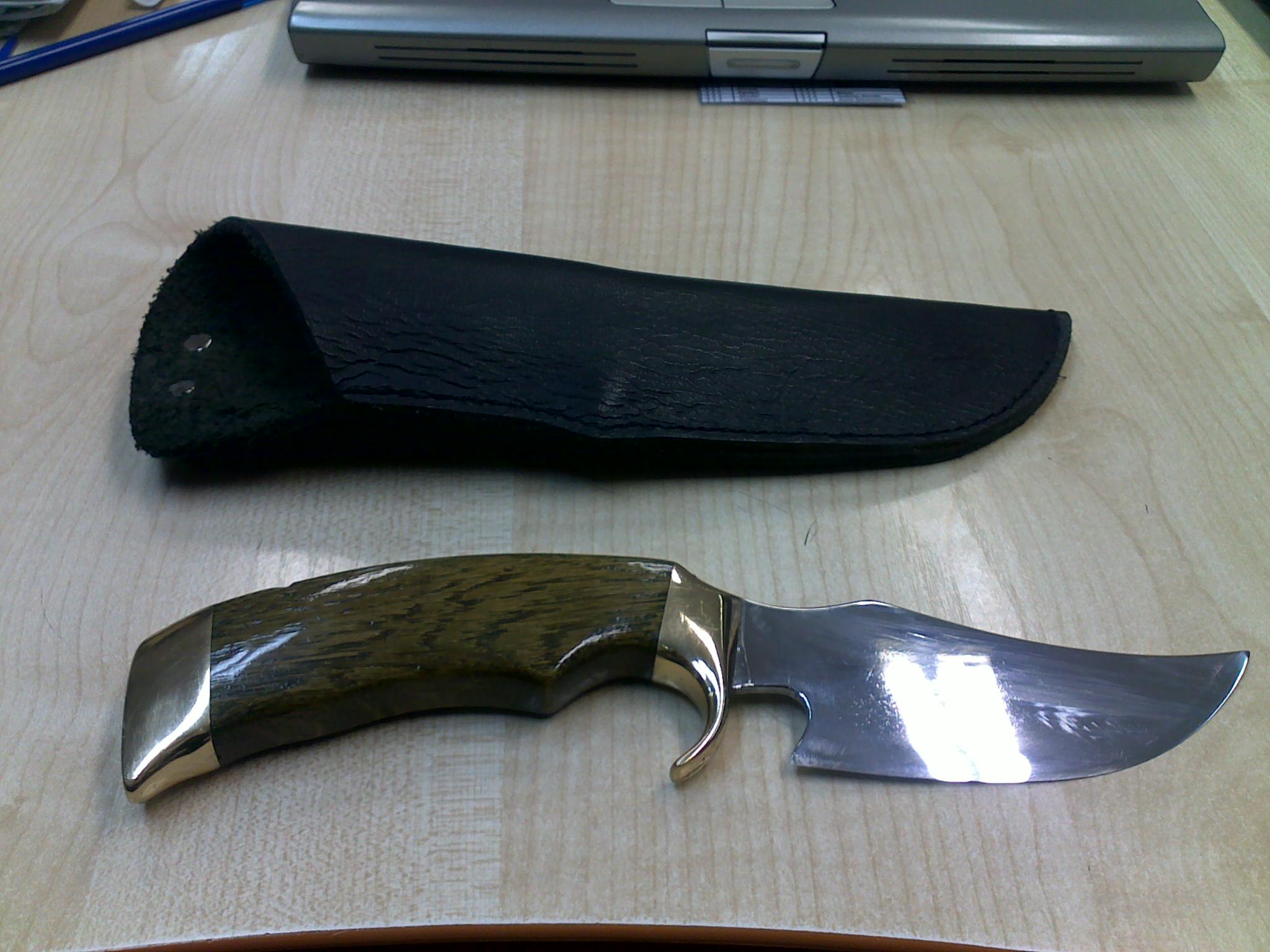

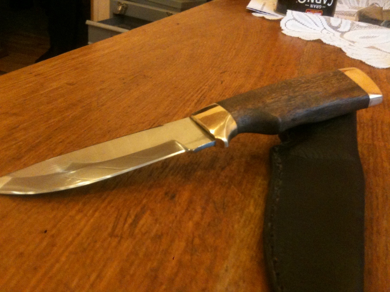

Kokybe tavo peiliu visu gera,
Kokybe tavo peiliu visu gera, pagaminta kruopsciai. Kalbant apie dizaina - paskutinis peilis su tekstolito rankena toks, koks ir turi buti peilis, jau nebe is "robotu karu serijos":)) bravo

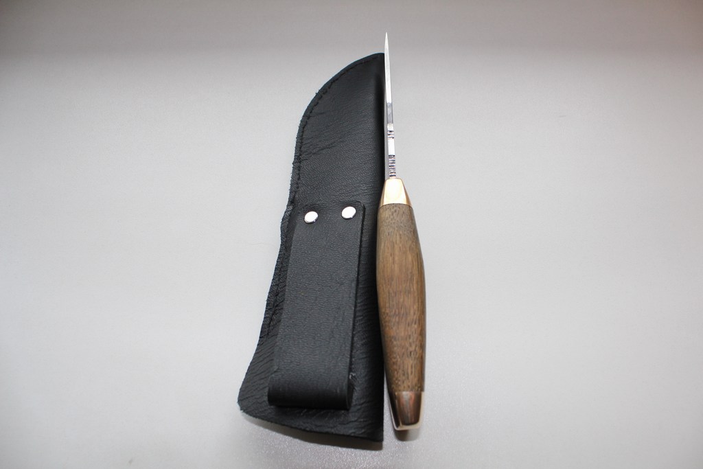

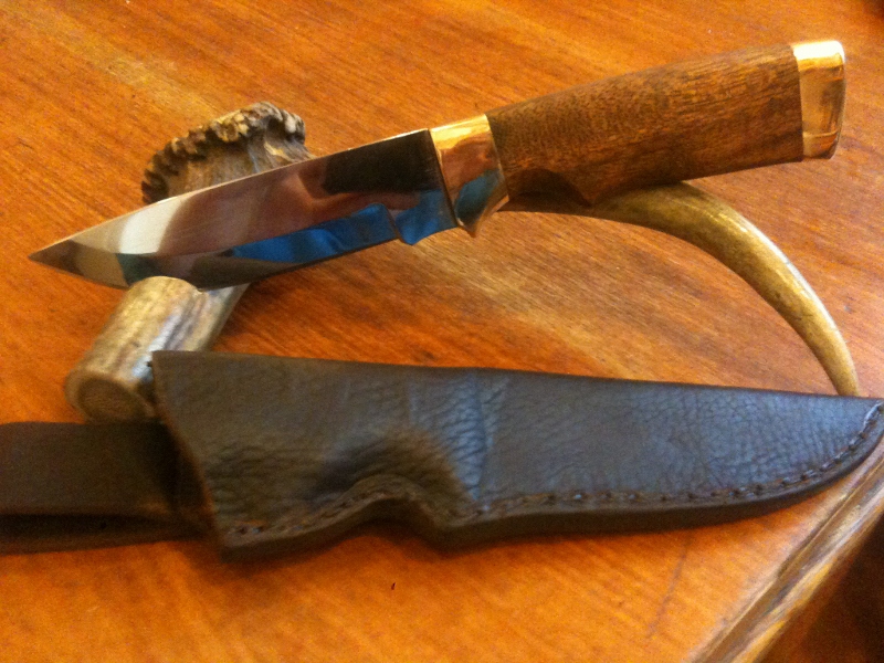

sitas peiliukas paskutinis
sitas peiliukas paskutinis rankena is tekstolito

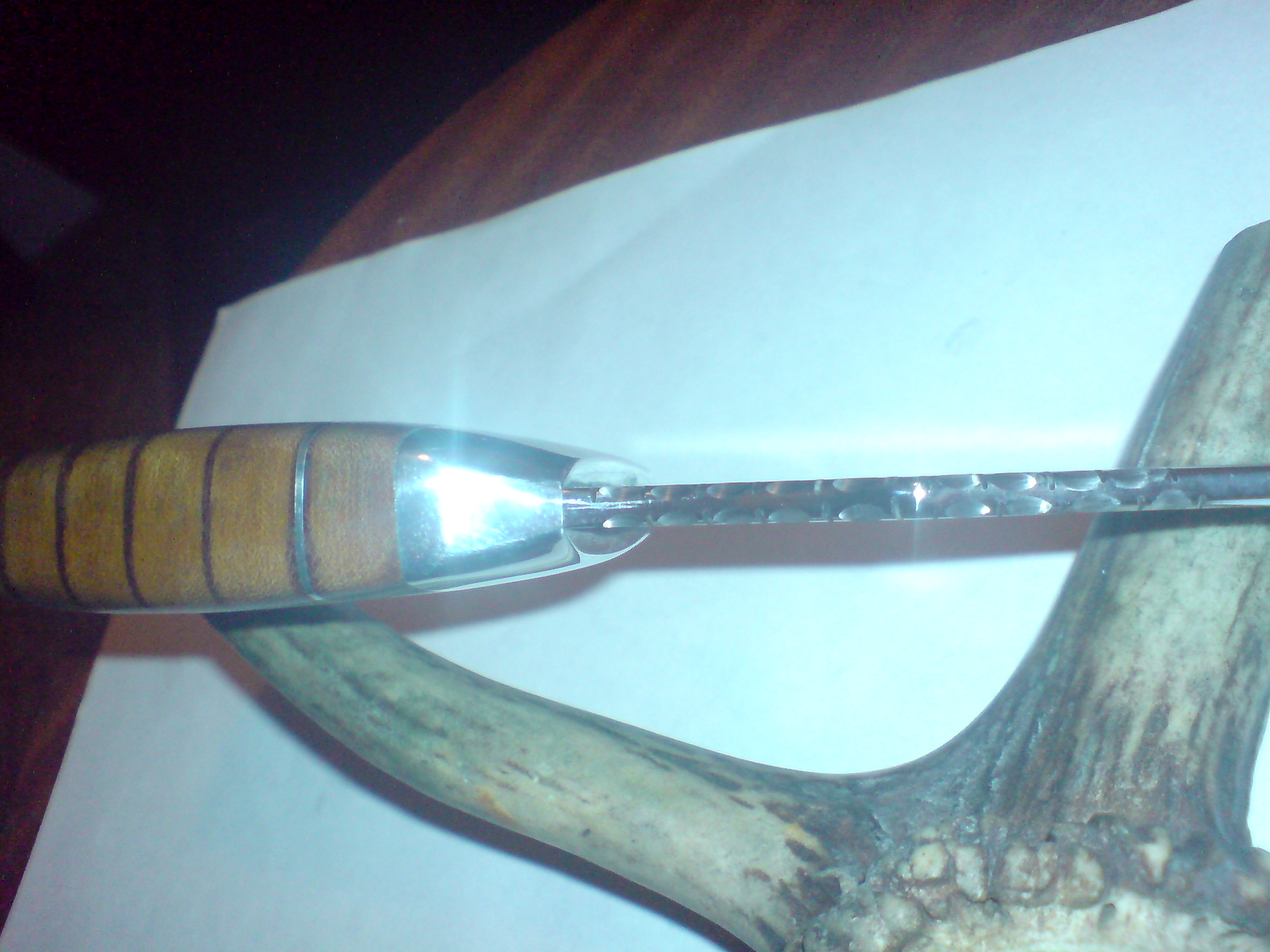

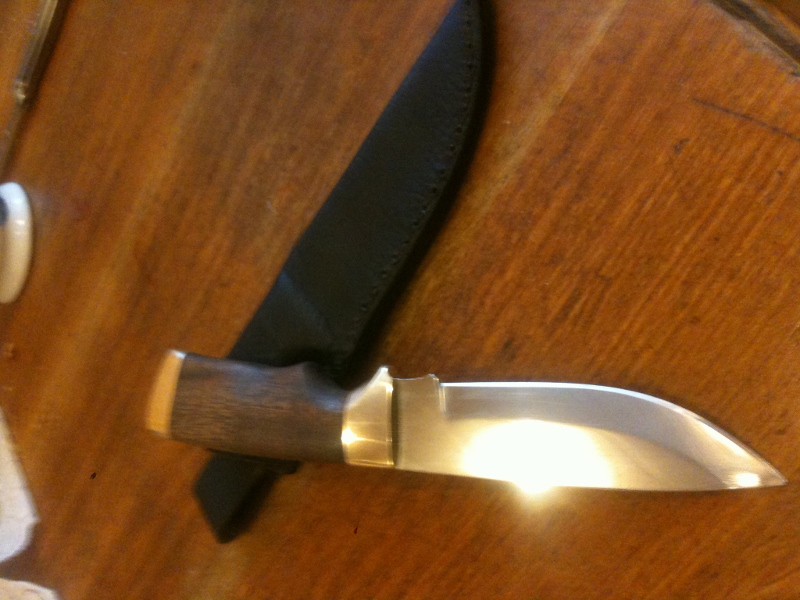

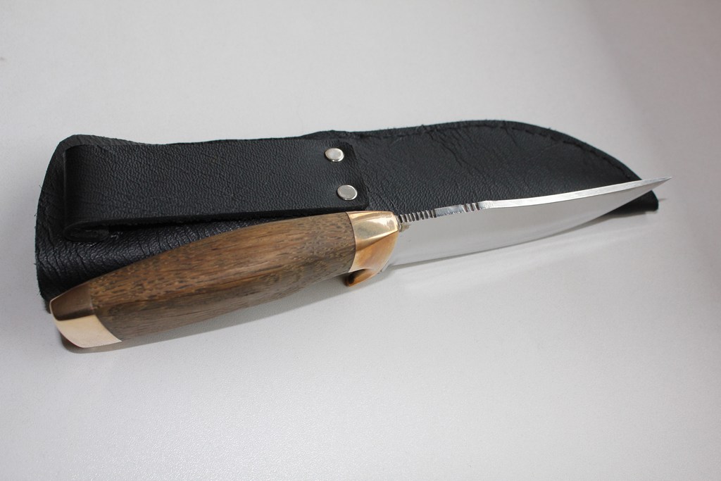

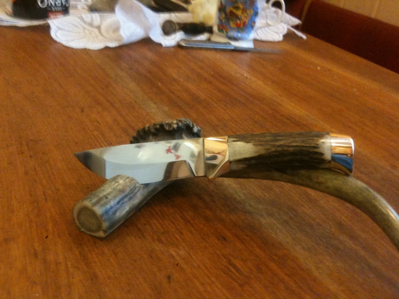

paskutiniai darbukai rankena
paskutiniai darbukai rankena is skroblo medzio ir gabaliukas tekstolito na ir galai brondza gelezte kip visada voztuviukas

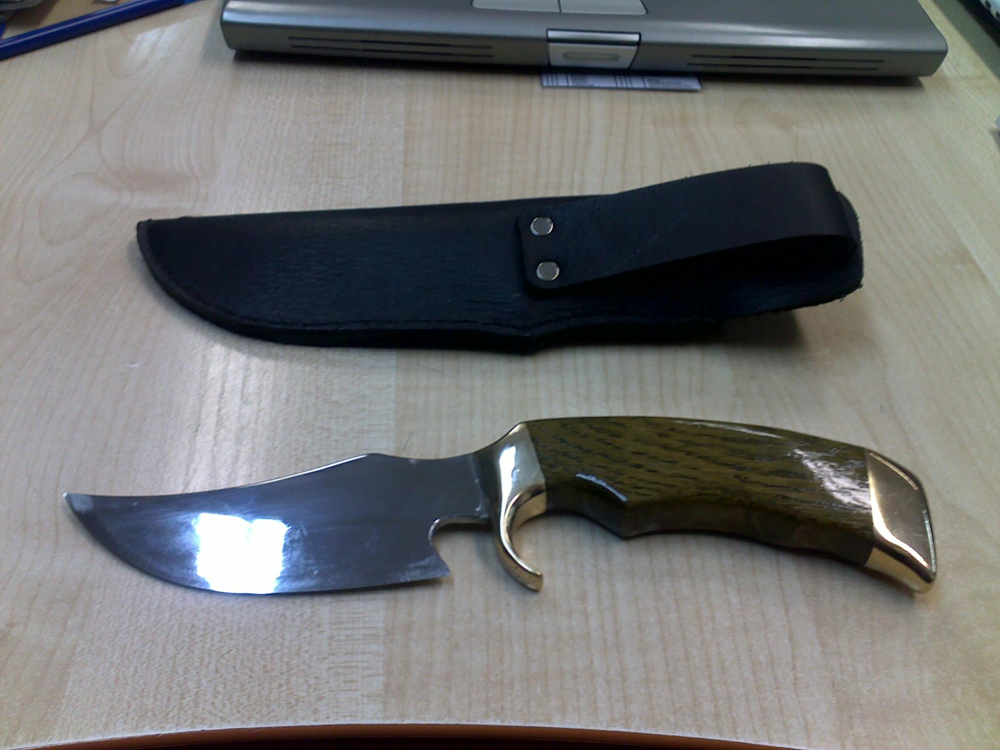

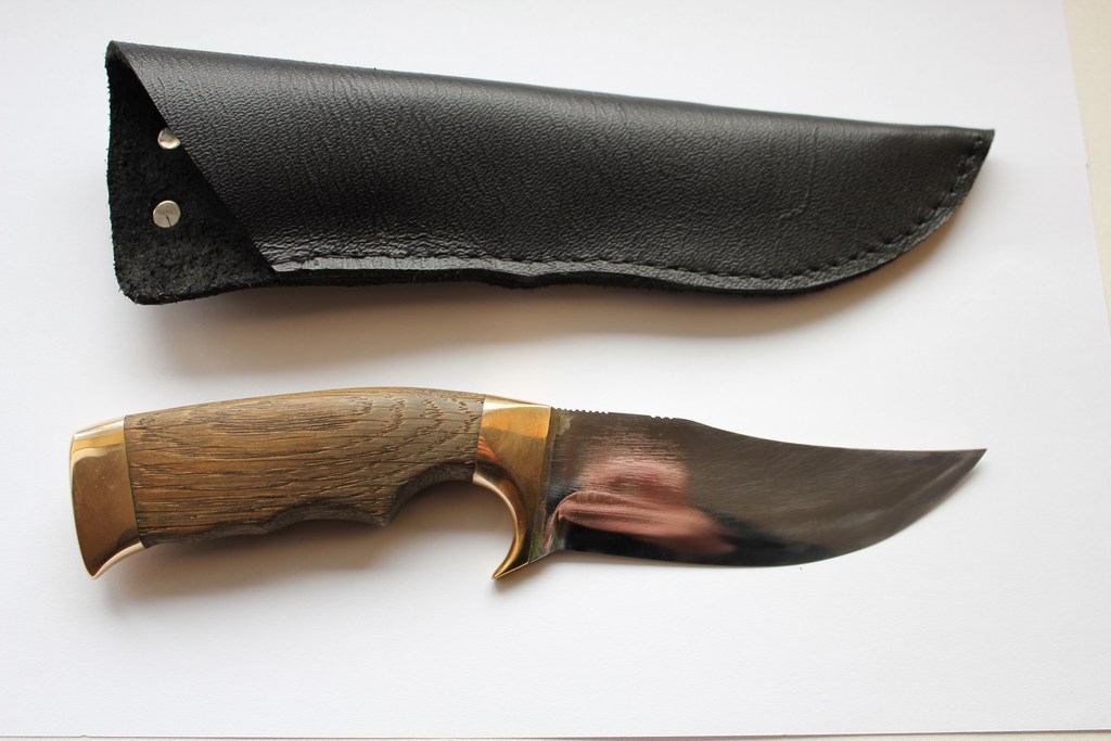

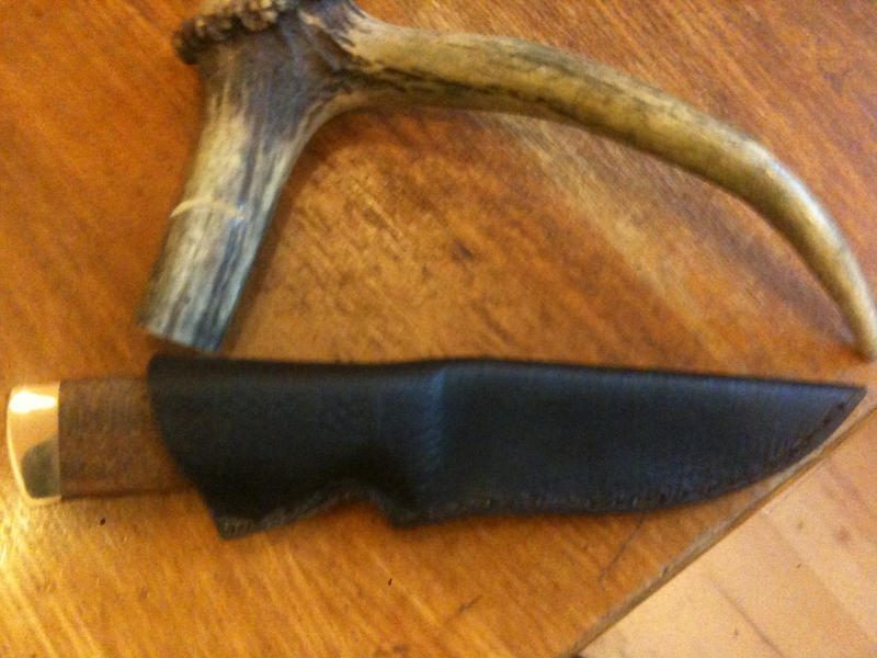

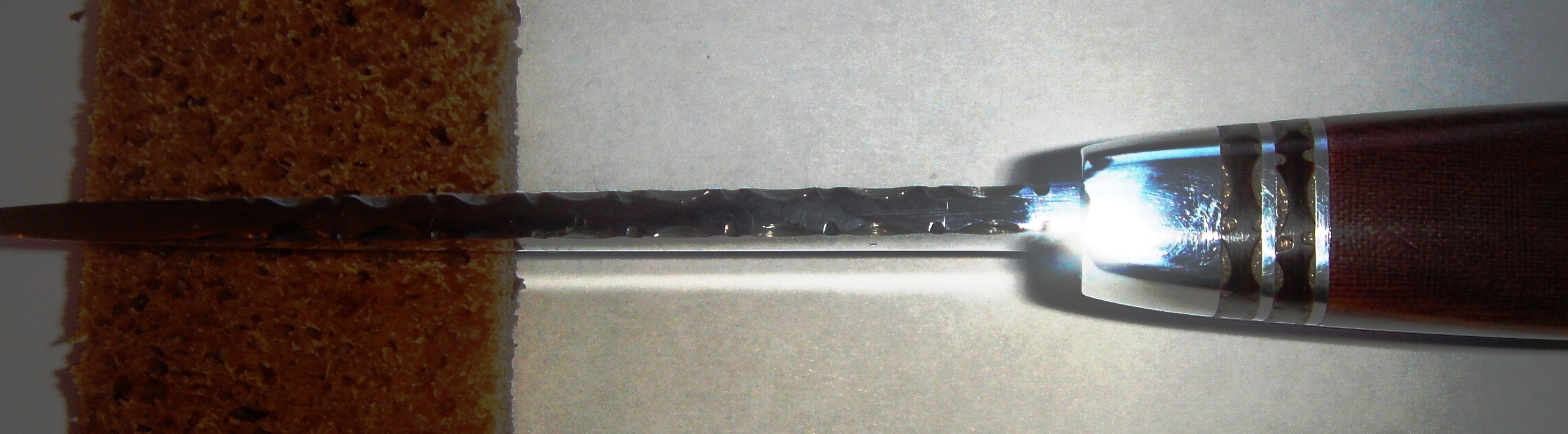

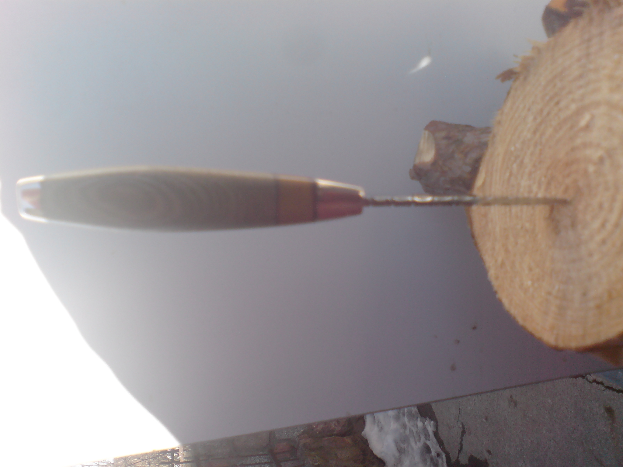

ножны ни какие.ваааще.дизайн
ножны ни какие.ваааще.дизайн спорный,обратный хват на работе в лесу на ноже не катит,я бы с ним кабанчика не разделал Laughing а работа хороша .все имхо.
п.с.скажем так --- не всегда удобный.

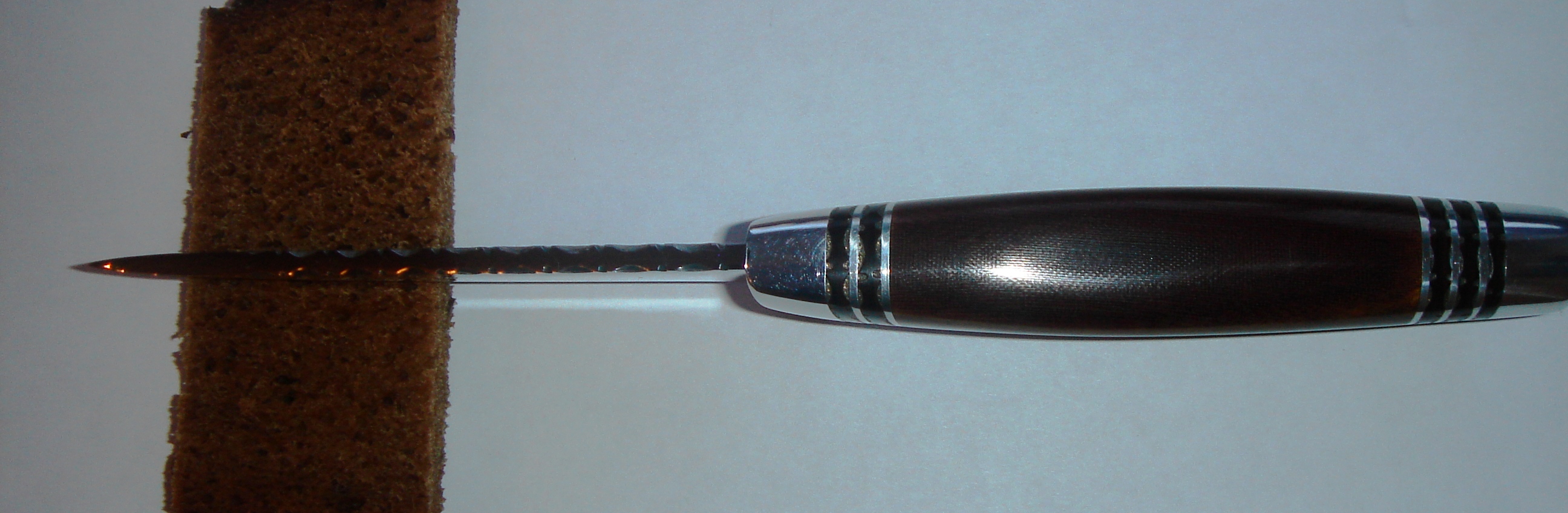

п.п.с.средняя линия ушла ? или я слепой ? или фотка такая.
britva rašė: п.п.с.средняя
britva rašė:

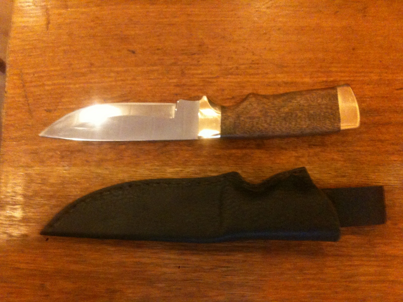

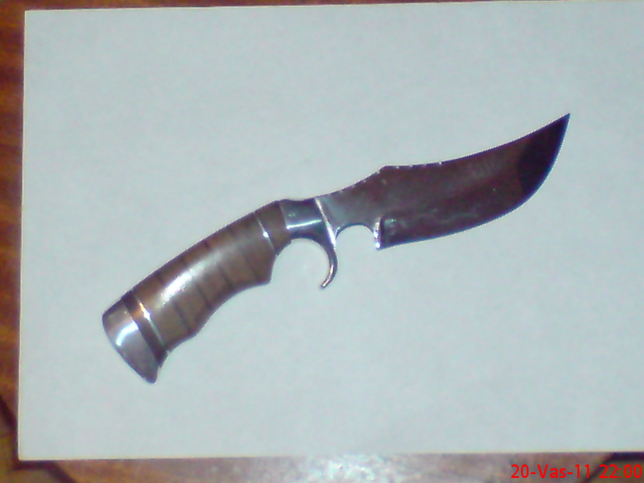

Pagal nuotrauką tikrai atrodo, kad geležtės ir rankenos išilginės ašys nesutampa. Undecided
Kornelijus
Kornelijus portretas
Prisijungė: 2011-03-03
gal taip atrodo dar
gal taip atrodo dar savaitgali tikrinau greiciausiai fotikas iskreipia gi
Korne

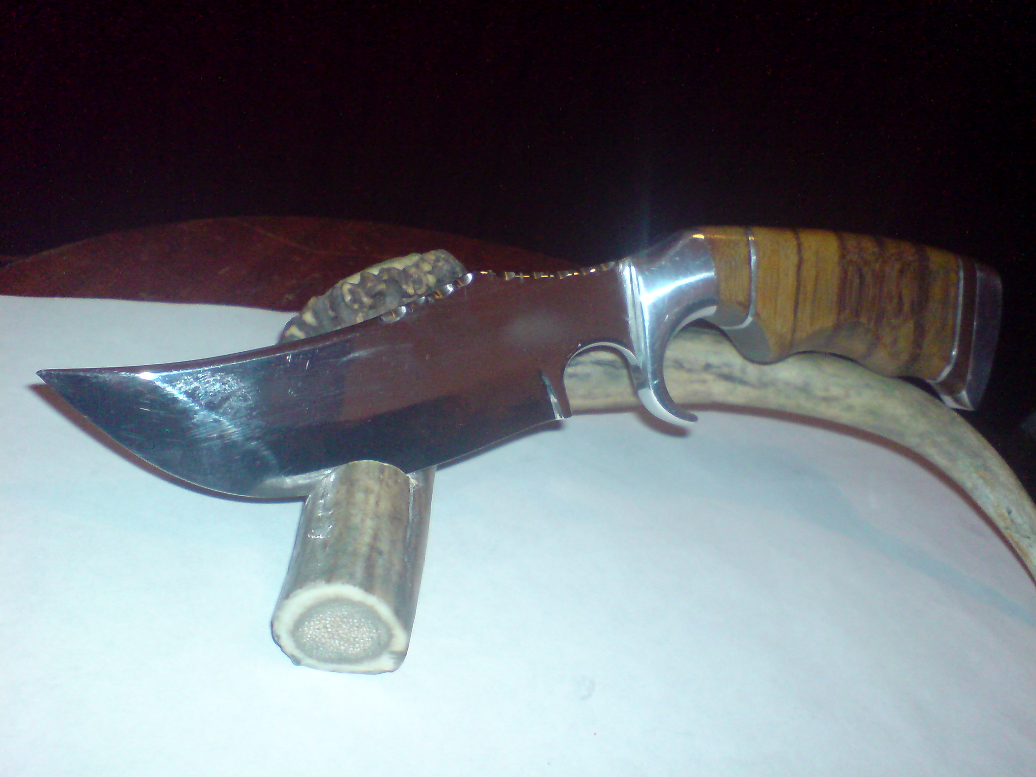

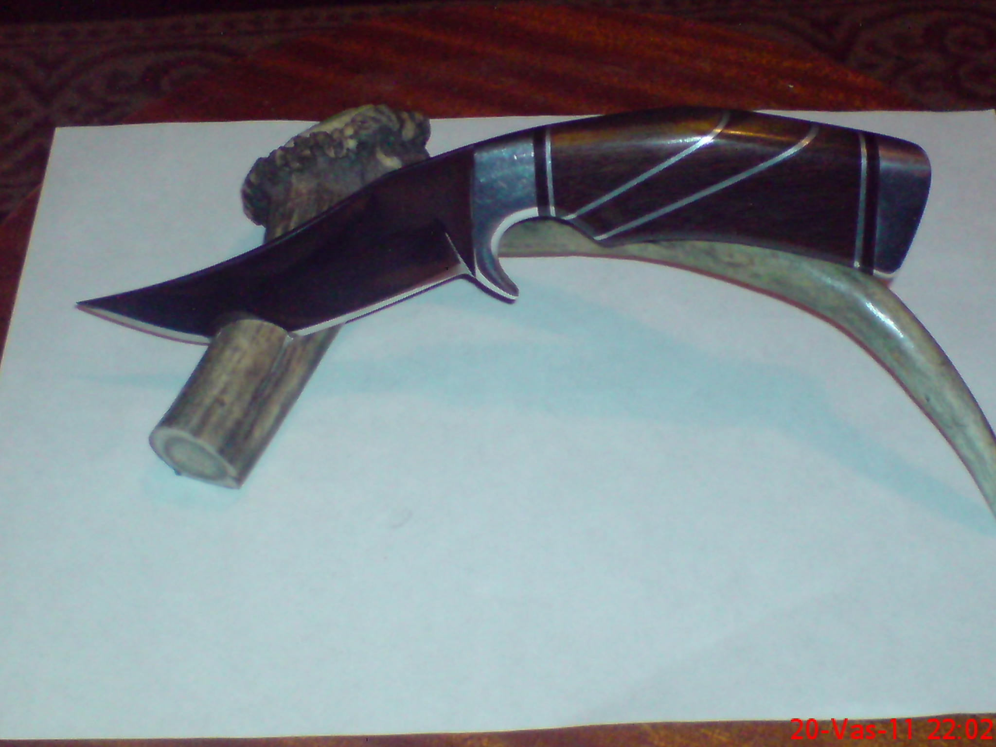

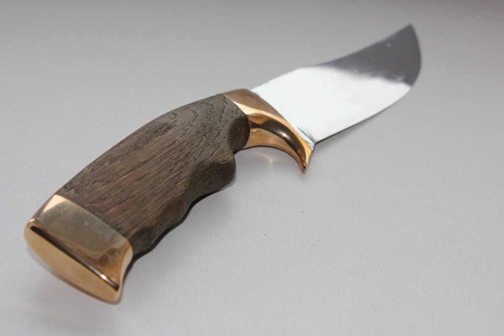

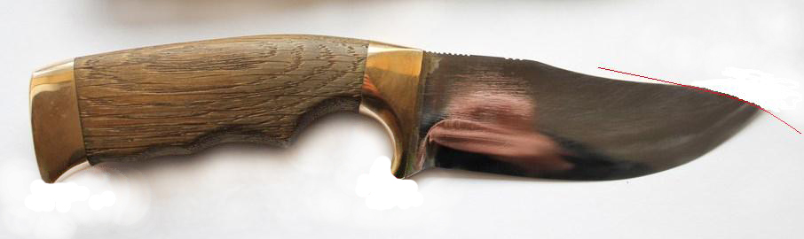

Kaip vienas iš galimų
Kaip vienas iš galimų dizaino variantų, kuris mano manymu būtų ženkliai arčiau prie medžioklės
Čia jau žymiai
Čia jau žymiai "priimtinesnis" dizainas Smile Visai mielas peiliukas. Ir ąžuolinė rankena prie "auksinių" galų tinka.

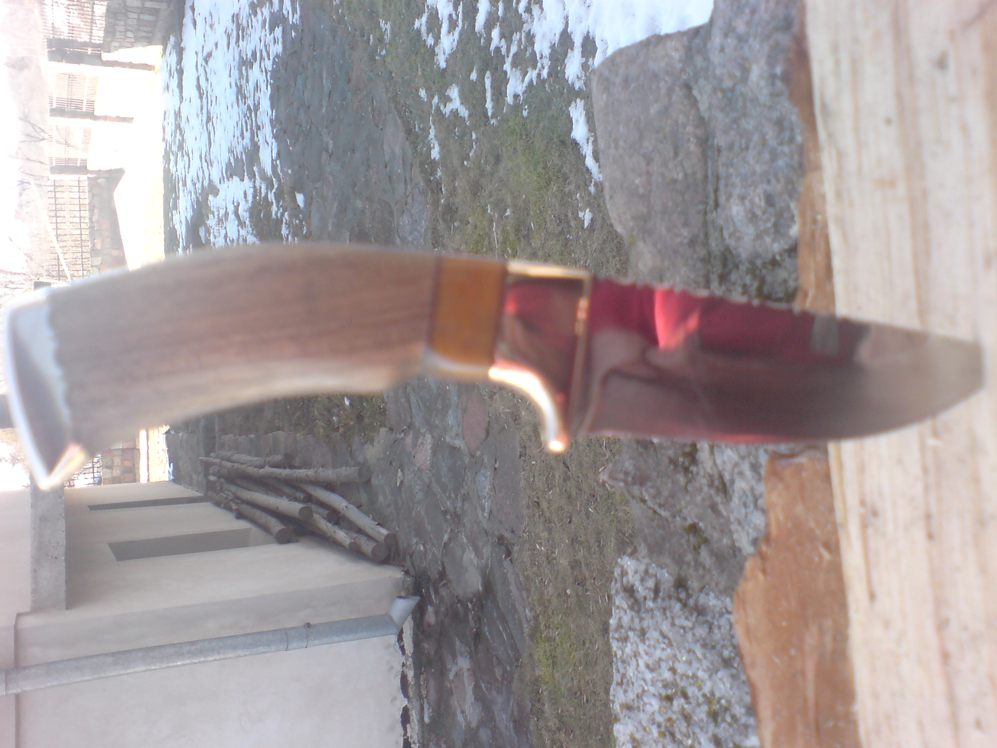

gelezte is voztuvo rankena
gelezte is voztuvo rankena azuolas
Korne
Kornelijus rašė: gelezte is
Kornelijus rašė:
Patiko.

Įdomūs savo forma, gal tik
Įdomūs savo forma, gal tik prie praktiškumo galima prikibti. Dar klausimėlis: ar vožtuvo metalas nėra pritaikytas dirbti aukštose temperatūrose? Jei taip, tai turėtų kilti problemos su terminiu apdirbimu - nesigrūdina Undecided
Kornelijus
matai as pasiimu is kalvio
matai as pasiimu is kalvio jau isplakta ir grudinta ir kankinu su vandeniu

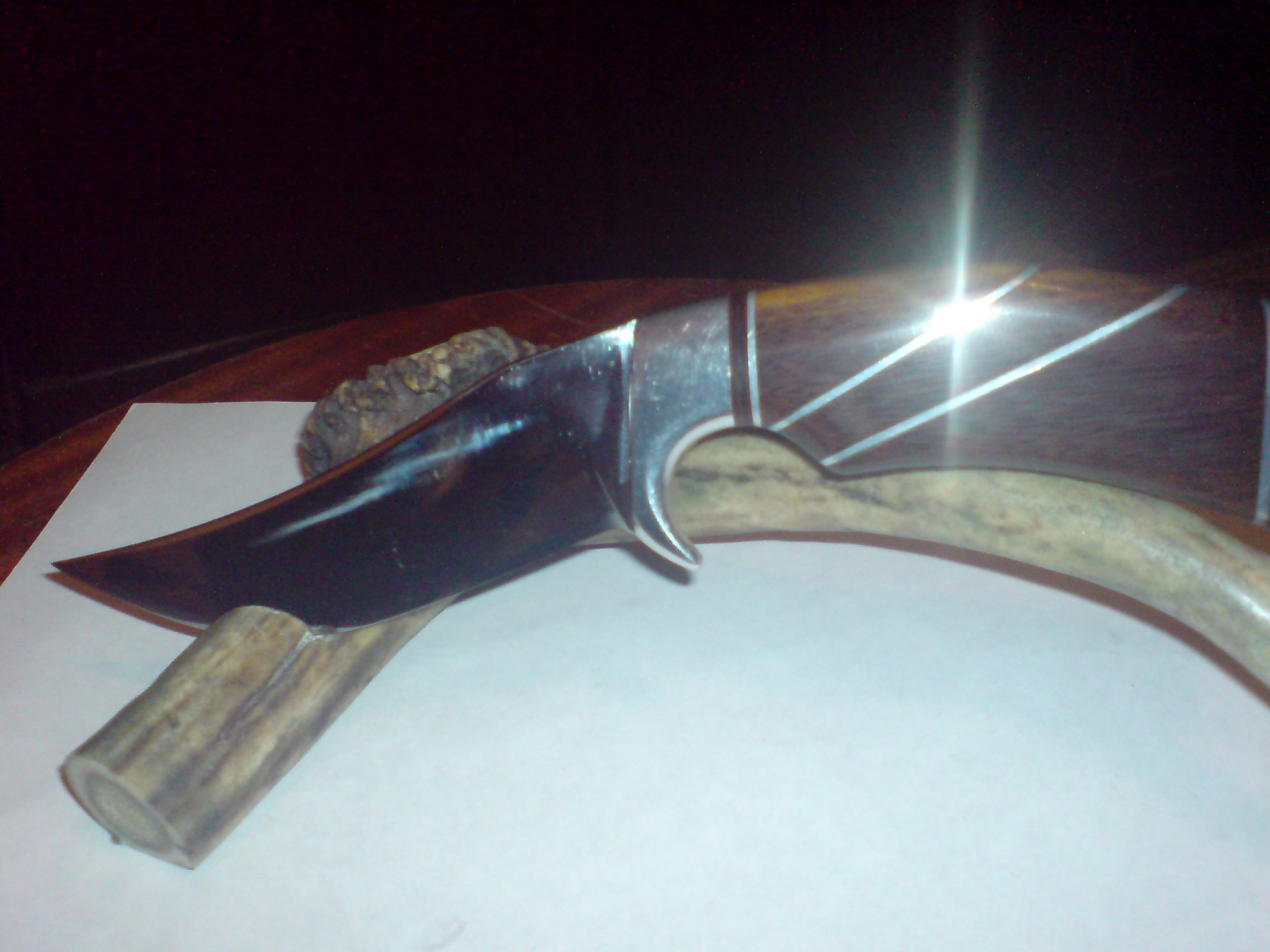

Dizainas gerokai specifinis,
Dizainas gerokai specifinis, bet dėl skonio sakoma nesiginčijama. Dėl plieno savybių iš foto kažką nuspręsti sunku. Šiaip tai gali būti ir ne "stebūklingas" (žiūr.klasifikaciją Smile ) Jei tai peilis medžioklei- rankenos dizainas gerokai ribos galimybę keisti paėmimą. O tai yra viena iš būtinų sąlygų norint peilį klasifikuoti kaip specializuotą- medžioklinį Jei kai kuriuos darbus daryti gali būti visai patogu, tai akimirksniu to patogumo gali nelikti visai. Geležtės konfigūracija medžioklės reikalams lyg ir tinkama išskyrus vieną detalę- labai užriestą smaigalį. Gal kai kam tai priimtina, tačiau įvertinus visus medžioklės reikalus tai būtų išimtis, o ne taisyklė.
Noras sukurti kažką, ko dar galbūt nėra, yra suprantamas ir sveikintinas. Tačiau tokioje temoje kaip medžioklinis peilis vis gi reikėtų laikytis tam tikrų, laiko patikrintų normų. Kol kas matau ne medžioklinį peilį o fantasy stiliaus komikso herojaus aksesuarą, kurį , neturint nieko tinkamesnio, galima panaudoti medžioklėje.
