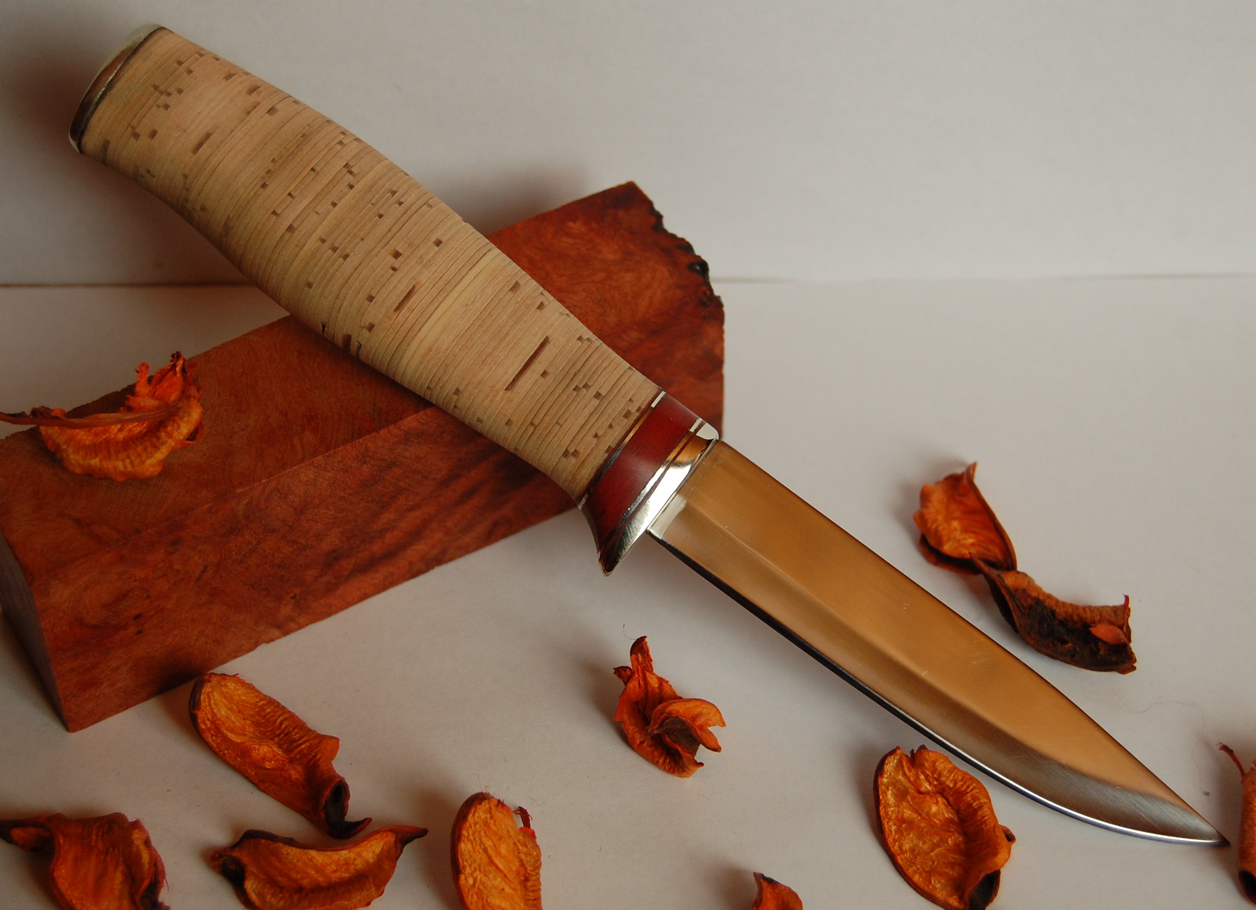

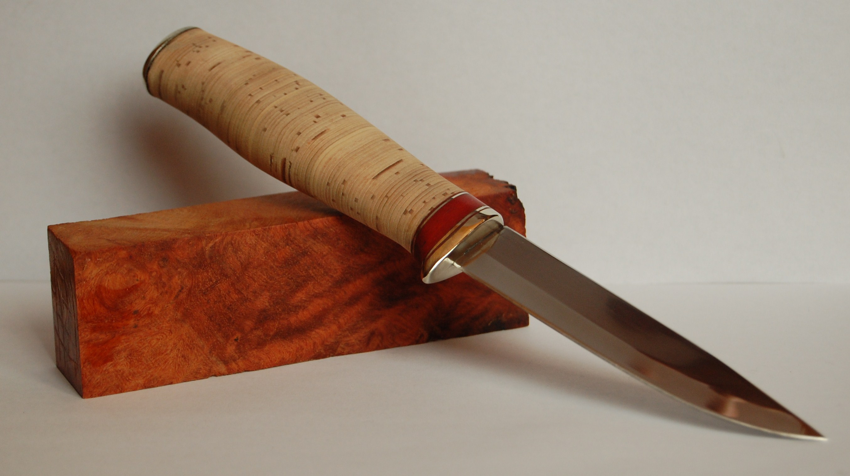

Pirmas mano peilis.
Gelezte anglinio plieno, islupau is kazkokio norvegisko GEILO firmos peiliuko su plastikine rankena. Nikelio sidabro lydinio ploksteles, vulkanizuotas audinys is brisa.fi, berzo tosis is artimiausio misko....
Pasitreniravau

Nepaprastai svarus darbas.

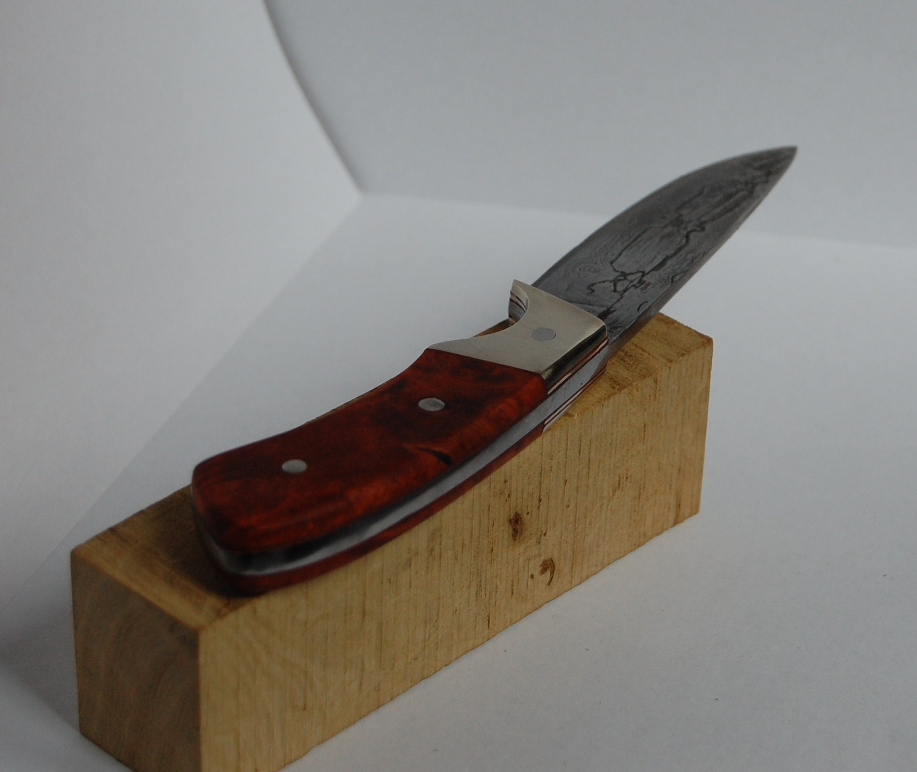

Difuzijos būdu "sulydytos"
Difuzijos būdu "sulydytos" įvairaus metalo plokštelės, kai kada išgaunant paviršinį raštą. Info ieškok intike. Asmeniškai man patinka, bandžiau padaryti, o kas išėjo gali pamatyt ir šiame puslapyje. Mokume - gane.

Sloksniuotas, nes neturejau
Sloksniuotas, nes neturejau 6mm nisi ploksteliu, teko improvizuot. O kas tas "mokume"?

Bolsteris iš mokume? Ar tik
Bolsteris iš mokume? Ar tik susluoksniuotas? Šiaip tai peiliukas liuks, gerai rankoje turėtų gulėti.

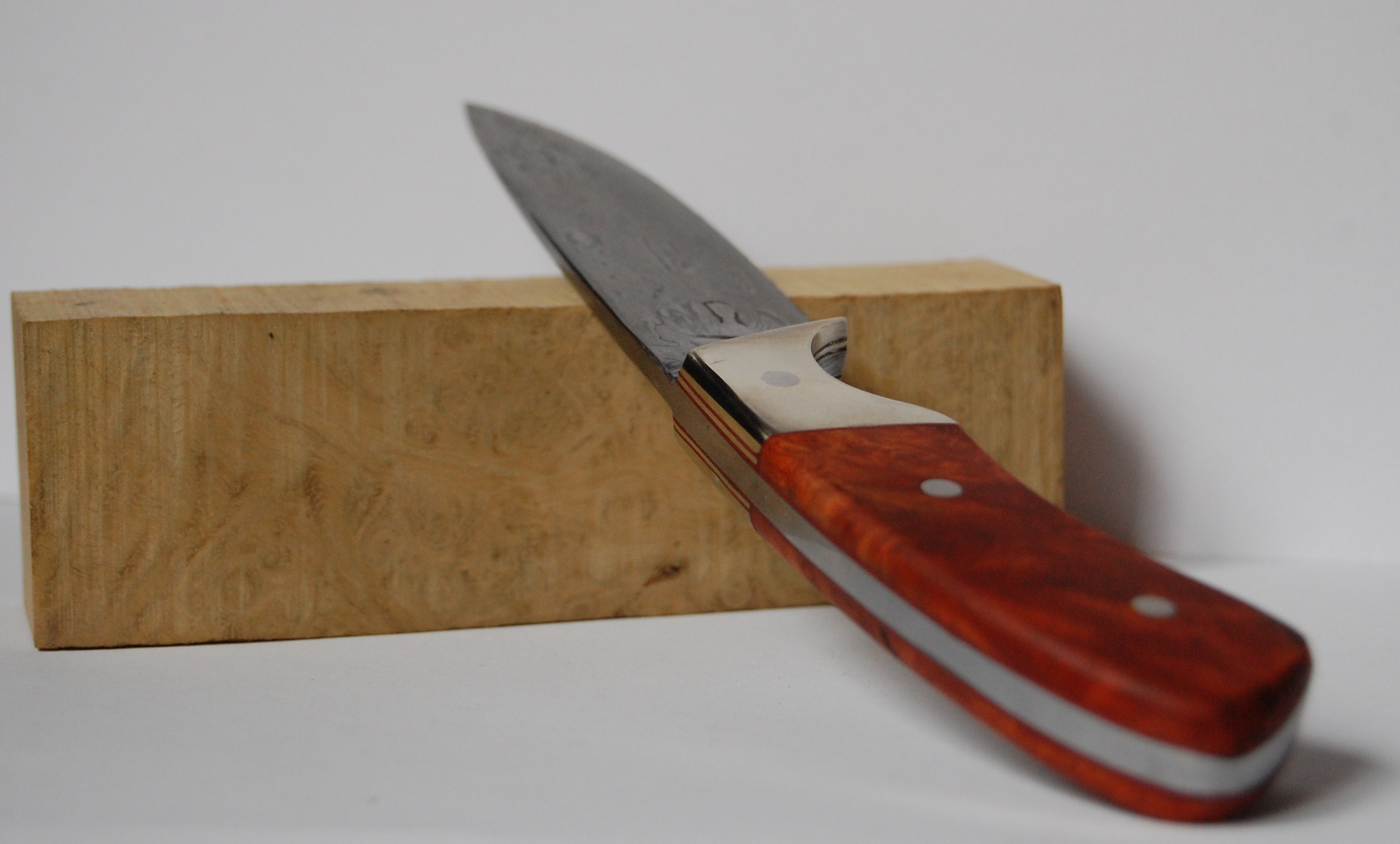

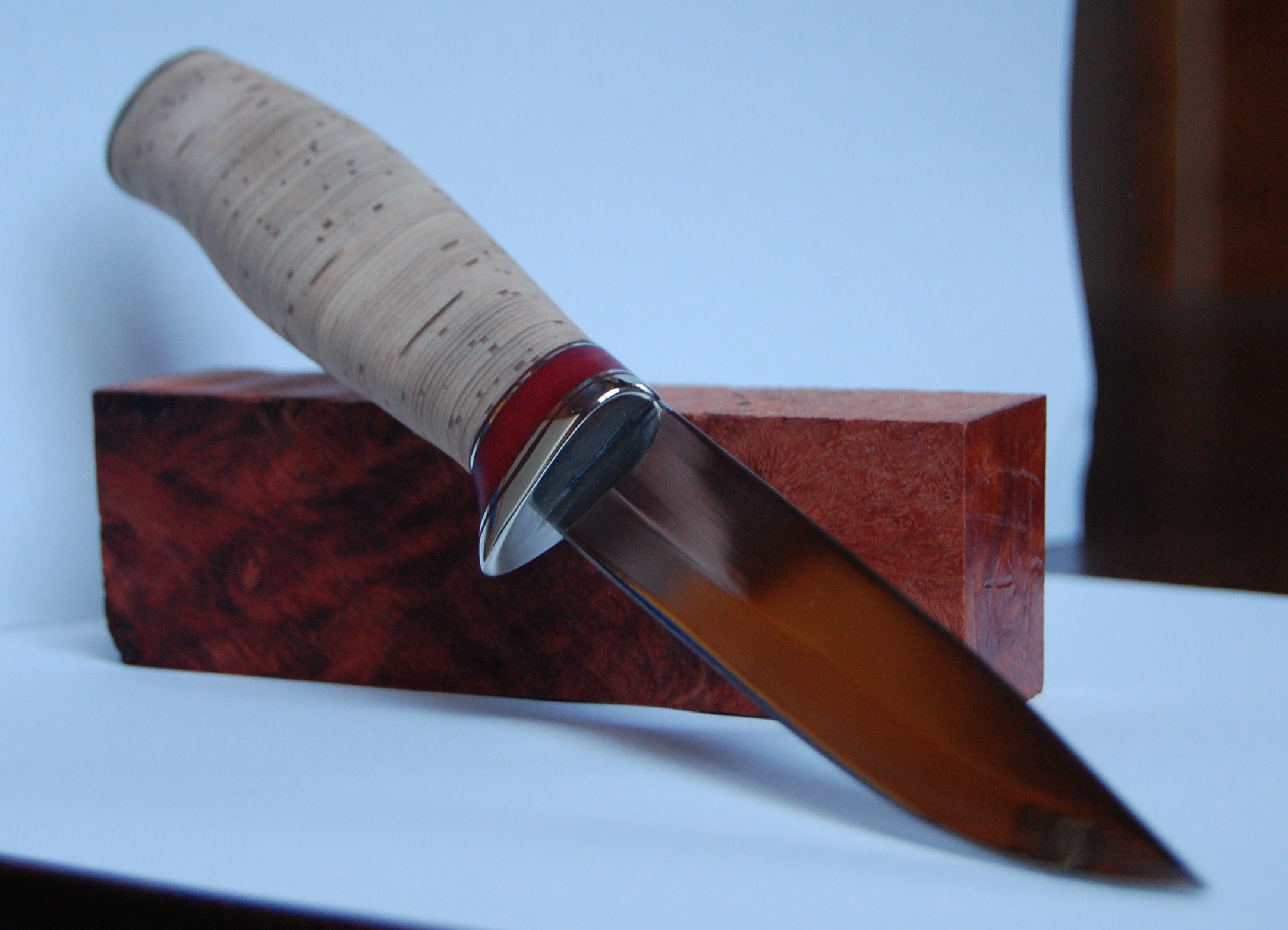

Naujos foto, vakar
Naujos foto, vakar apsvietimas prastas ir fotografes mano nebuvo:)
Medis "amboina" gumbas, nisi, vulkanizuota medziaga raudona, nerudijancio plieno kniedes 4,2mm.

..gražus..gal net ir
..gražus..gal net ir patogus..

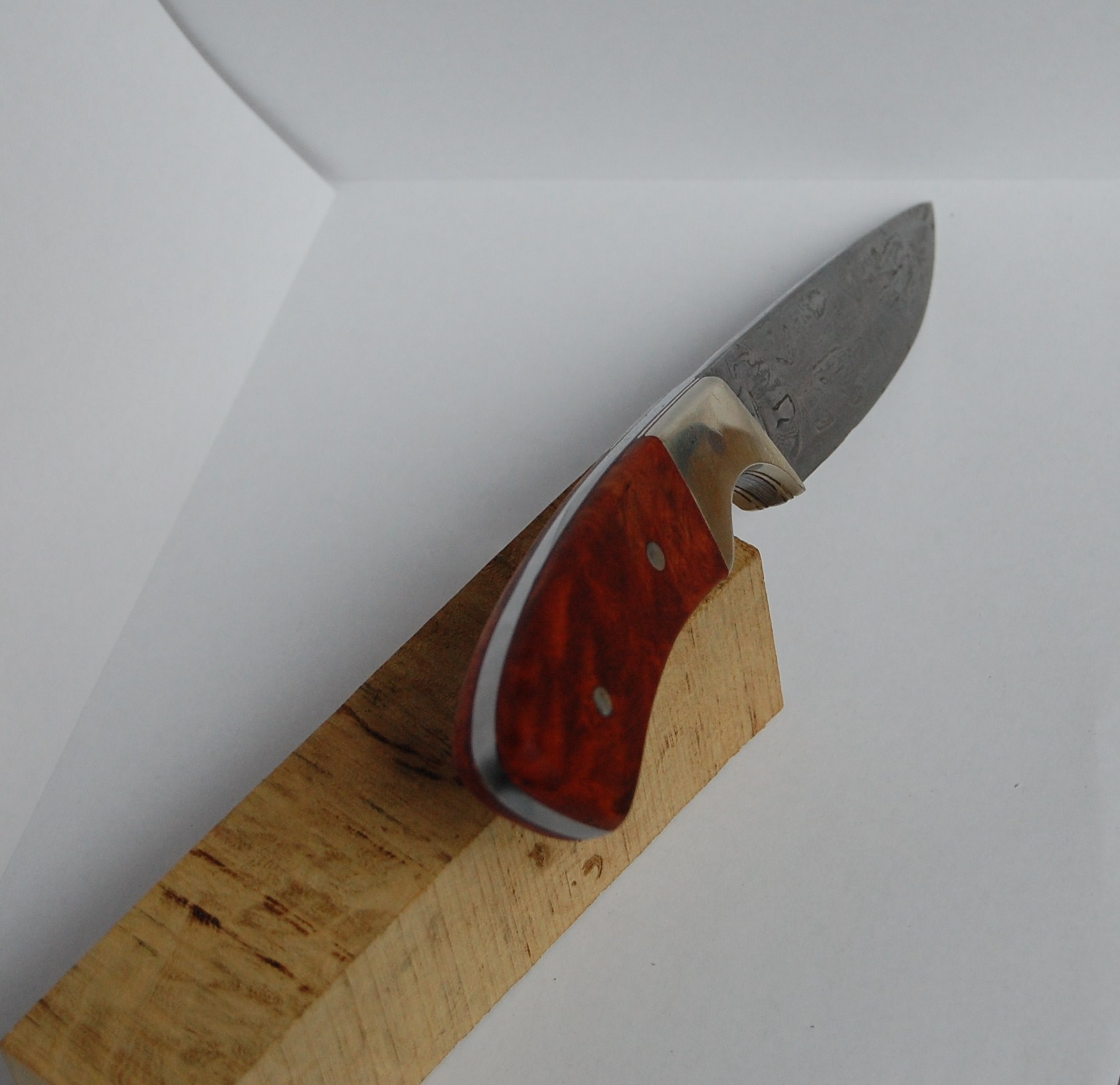

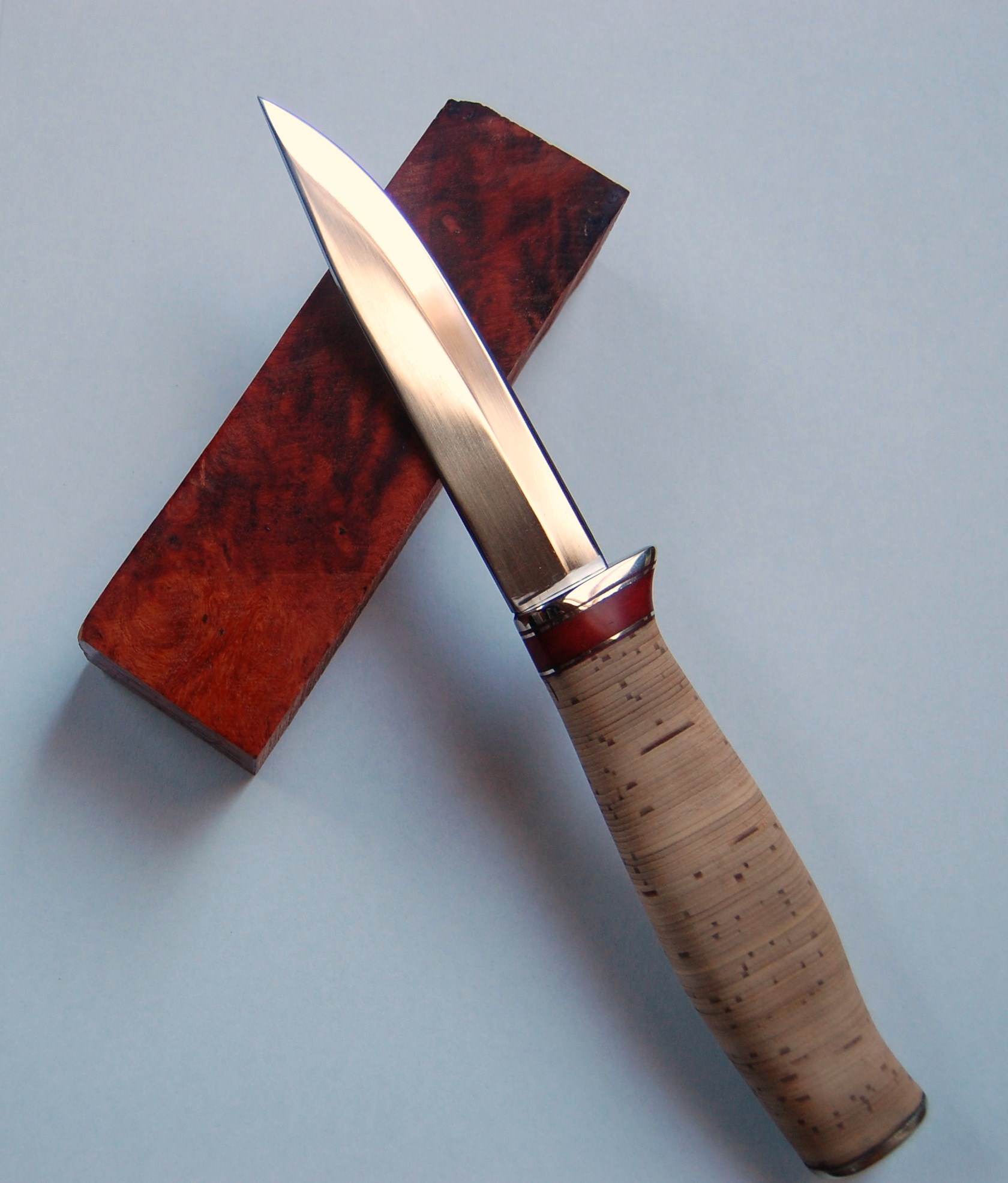

Antras mano peilis
Antras mano peilis

Naro peilio negaminu, per
Naro peilio negaminu, per daug problemu su jo asmenu plienu, o sita padariau siaip pramogai, be paskirties jis...

Aš tokias kolegų abejones priimčiau kaip komplimentą, nes įprastai pirmas peilis, kaip pirmas blynas būna nelabai vykęs. O tau pavyko iš pirmo karto. Tad valio. Smile

As jau rasiau, kad tai pirmas mano peilis ir naudojau pigia gelezte, kad netektu gailetis sugadinus brangias. Atrama nukopijuota nuo kazkurio Lino peilio (mokausi is geriausiu). Juk naivu tiketis, kad pirmas peilis bus su mano sukurtom originaliom kriaunom Smile...

Nepurkštauk baisiai - mes visi lietuvoj įtarūs Smile O jei rimtai, tai ir man susidarė įspūdis, kad tai tikrai ne pirmasis tavo gamintas peilis - galbūt pirmasis skelbtas internete ar forume... Niekas tavęs neteisia gi, o Remus pakankamai prisičiupinėjęs peilių, kad galėtų rašyti ką jis mano. Kita vertus, pradžiai kalba gi pasisuko apie tavo norą gaminti naro peilį, - ar šitą peiliuką galvoji tam naudoti?> nes tošis tikrai neatlaikys vandenyno sūrymo, nekalbant apie anglinio plieno geležtę (jei ji tokia).

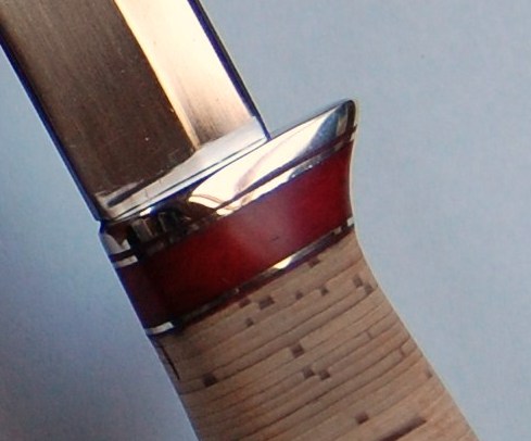

Jei autorius būtų
Jei autorius būtų parašęs, kad tai pirmas peilis, kurį jie parodo publikai, bet ne pirmas bandymas- tikrai patikėčiau. Iš čia ir rekomendacija, toliau dirbti tik su rimtų gamintojų geležtėmis. Kalbant apie peilio dizainą į akis krinta atramos forma (foto) , kuri jau tampa LT darbinio peilio dizaino elementu. Kas netingi gali peržiūrėti Lino ir kt. autorių įliustracijas. Bet tai puiku, nes atsiranda atpažįstamas dizainas, kuris su ergonomika draugauja , o ne pykstasi. Laukiam naujų darbų!

Pirmas blynas neprisvilo
Pirmas blynas neprisvilo Smile gražus peiliukas!

Kodėl ne, patepus kokiu
Kodėl ne, patepus kokiu sėmenų aliejumi, tošis šiek tiek patamsės. Bent jau man, taip gražiau.

Lyg ir nereikia tošies
Lyg ir nereikia tošies impregnuoti.. Norėčiau pažvelgti į peiliuko "užpakaliuką", t.y. kaip buoželė pritvirtinta. Gal yra nuotrauka iš tos pusės?

Liuks darbelis, impregnuok
Liuks darbelis, impregnuok rankena ir atrodys dar geriau Wink

Šaunuolis, taip ir toliau.

..liuks peiliukas..
..liuks peiliukas..
Liuks peiliukas! PS.
Liuks peiliukas!
PS. nikelsilveris sidabro neturi, ten varis+ nikelis+ cinkas Smile

Fasocka tai
Fasocka tai nuožulnumas,puikiai pasidarbavai,ranku nenuleisk jai tokiai įrankiais sugebėjai pagaminti tai įsivaizduoju įsigijęs tobulesne technika kokie galėtu gautis šedevrai,šaunuolis.

Puikus peilis, o nuotraukos
Puikus peilis, o nuotraukos taip pat vertos dėmesio.

эх.на больстер фасочка
эх.на больстер фасочка просится не большая. работа очень гут.
Šaunuolis! Puikus skandinavas
Šaunuolis! Puikus skandinavas gavosi Smile Labai jau lygiai abdirbtas - kokia įrangą turi po ranka? > grinderį? Kaip beržo tošį klijavai - iš karto visą ar po gabaliuką?

GAdas rašė: Šaunuolis! Puikus
Grinderio nenaudojau, berzo tosis gerai su peiliu pjaunasi, po to ivairus slifavimo diskai ir cilindriukai, svitrinis popierius 80, 120, 240, 400, 1000 ir poliravimo diskas suteptas zydra poliravimo pasta. Berzo tosi uzbaigiau su 240-tu svitriniu popierium. Poliracimo ir slifavimo diskus ant dreles tvirtinau, o drele i spaustuvus, kad stabili butu... grinderio kaip ir neprireike.
