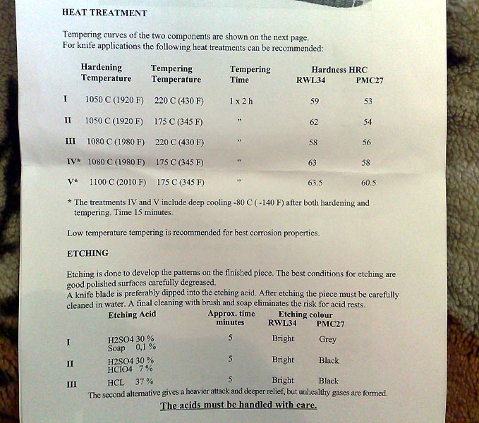

Taip. RWL-34 ima tik
Taip. RWL-34 ima tik koncentruotas geležies chloridas.

Šie tirpalai RWL-34 "nekanda"
Šie tirpalai RWL-34 "nekanda" - jis lieka šviesus Damasteel'e.
Kolegos teiravosi, kuo
Kolegos teiravosi, kuo ėsdinti RWL-34, tai imetu Damasteel`o instrukcija - gal pravers. Smile
