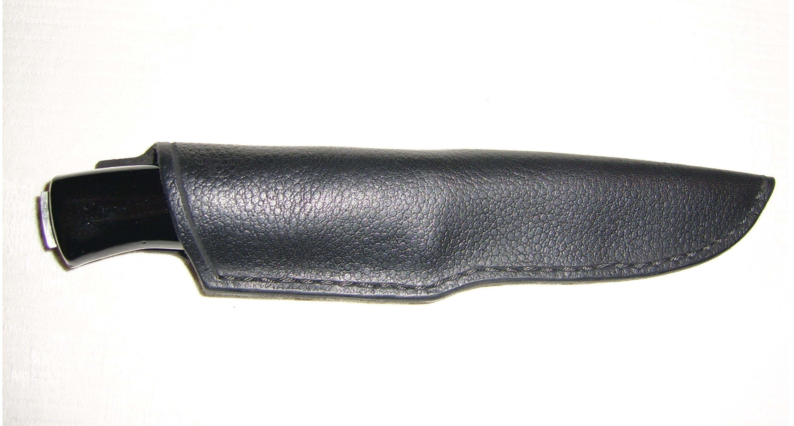

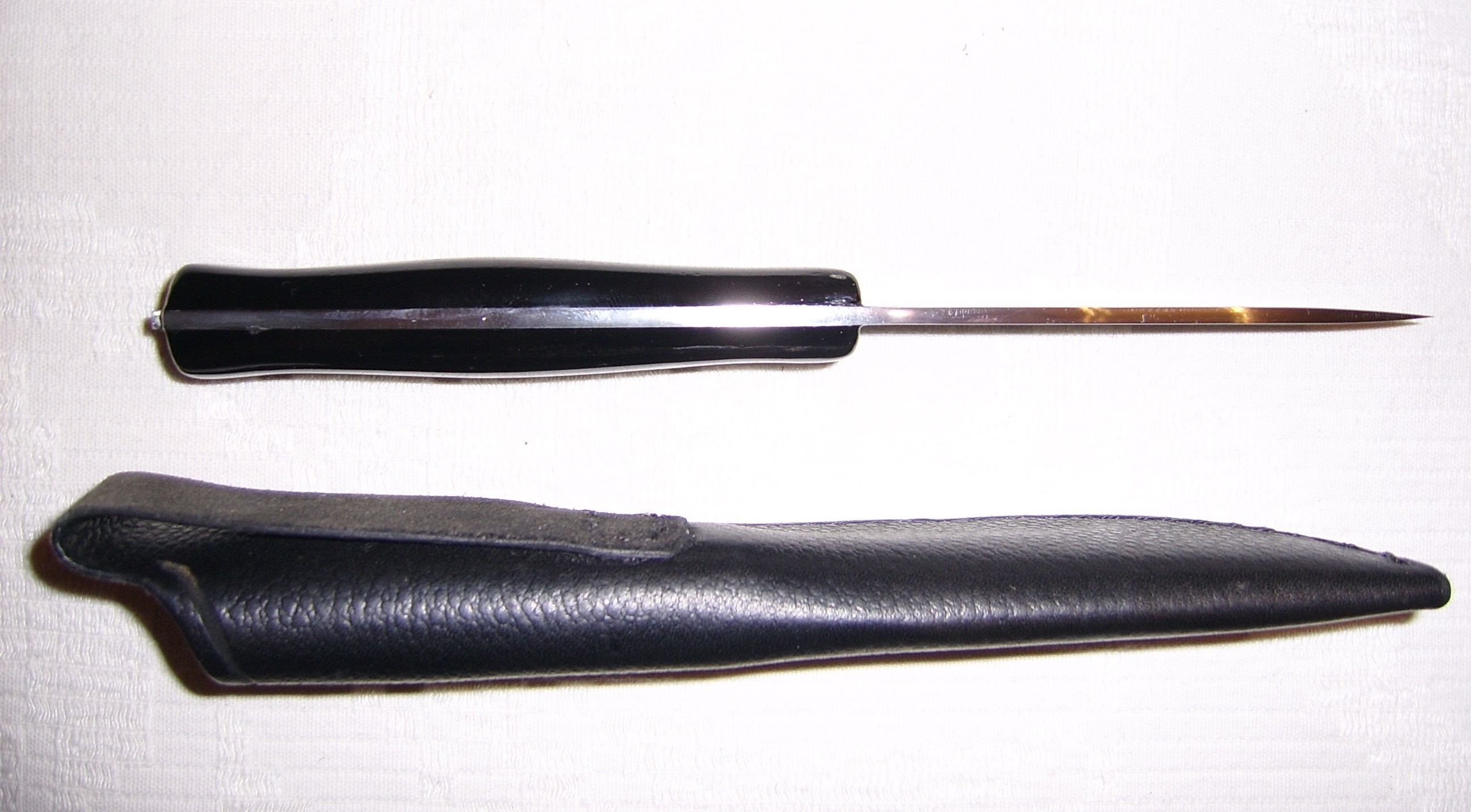

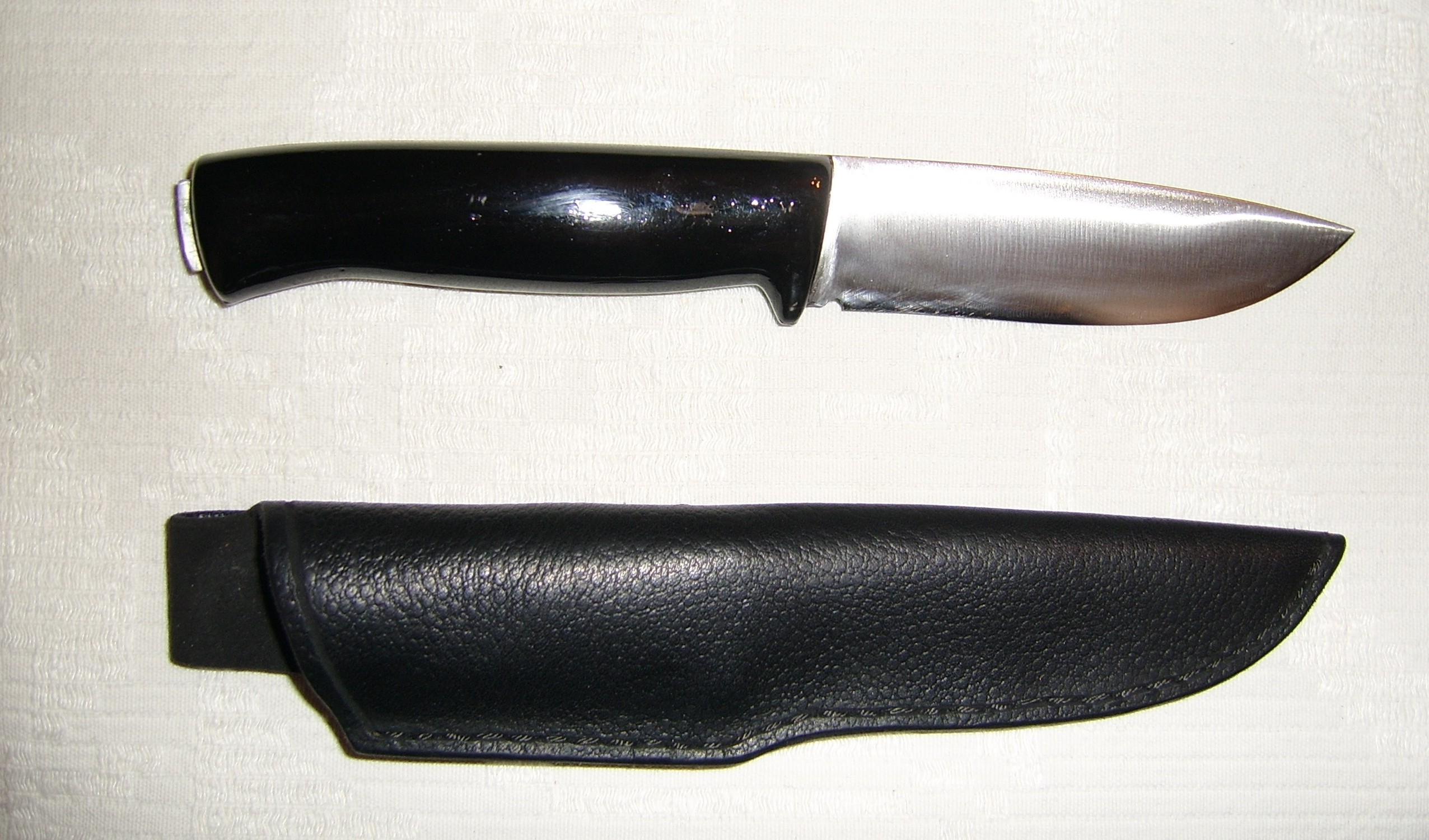

Sveiki visi,pristatau savo
Sveiki visi,pristatau savo darbą Nr. 2
Plienas-Sandvik 12C27 ,kietumas ~62 HRC (matavo Tomas). Atrama-AISI 304 ir juoda plastmasė. Smile Medis nėra aiškus(sakė Linas,bet neisidėmėjau) ir tungų aliejus
Pjaunančiosios briaunos ilgis 12 cm,bendras ilgis 25,5 cm.
Oda itališka.

Na,o pas mane,dabar taip
Na,o pas mane,dabar taip Smile
Peilis tas pats,tik pakeičiau deklą,užsinorėjo horizontalaus,taip man šiek tiek patogiau.
Atsiprašau už nuotraukų kokybę.
http://www.part.lt/img/a1cb81d134bd46eec6b675c6aa6...
http://www.part.lt/img/cf54888a4a976cdaf689b2b90bd...
http://www.part.lt/img/5ac95d0af6b572a0be0beedf65b...

Modestas. rašė: Man pasirodė
Modestas. rašė:
Man pasirodė visai idomus akcentas,todėl jį ir padariau.
Kai yra toks argumentas, kiti tampa mažiau, nes tokie sprendimai visada yra Meistro teisė ir ...atsakomybė. Kita vertus Modestai Jūs esate viso to kaltininkas, nes jau iš pirmo bandymo labai sėkmingai ir pakankamai toli "įvažiavote" į vieną iš sudėtingiausių temų- universalus (išgyvenimo/medžioklės....) peilis. Po tokio starto teks susitaikyti su mintimi, kad dabar visi lauks "o kas toliau", ir viską vertins jau ne pagal naujoko standartus.
Remus
Remus portretas
Prisijungė: 2009-12-27
Kažkaip visa garbi publika
Kažkaip visa garbi publika užsiciklino ant F1 Smile Manau būtų galima surasti ne vieną panašų peilį, kuris atsirado anksčiau nei F1, o tada padiskutuoti kas pirmas Laughing
Dėl rankenos galo dizaino. Pasiliksiu prie savo nuomonės, padiktuotos ne vienerių metų praktika. Tame tarpe ir tose situacijose, kurias realiai galima vadinti išgyvenimo. Daužyti stiklą ar pn dalyukus reikia itin retai, praktiškai niekada. Užtat neaštrus rankenos galas, per kurį reikalui esant būtų galima ir delnu trinktelti-praverčia. Jei jau tektų kažką daužyti- rankenos galas ištisinio montažo atveju tai leidžia visai sėkmingai daryti ir be tokių išsikišusių dalių. Tiesiog rankenos galą reikia padaryti kiek nuleistais kraštais, kad ne visas galas būtų vienoje plokštumoje su metalu. To pakanka, kad nerizikuojant susižeisti ranką galima būtų pvz įsmeigti laikant abiem rankom ir spaudžiant kūno svoriu. Tuo pačiu metu išmušti langą ar kažkam trinktelti galima taip pat sėkmingai. Visokie langų išmušėjai reikalingi yra specializuotų gelbėtojų peilių dalis, ten jie tikrai reikalingi. Jei tas išsikišimas šiuo atveju skirtas suindividualinti dizainą- ok.Bet jei vis dėlto galvojam apie funkcionalumą, tai tokie aksesuarai universaliam išgyvenimo peiliui pliusų nepridės.

Ttkrai taip,čia yra F1
Ttkrai taip,čia yra F1 kopija,tik kaip minėjo Linas kiek mažesnė, 0,5cm proporcingai trumpesnis už F1.
Na kadangi tai išgyvenimo peilis,tai tas išsikisęs galiukas man atrodo tikrai i nauda,kad ir išdaušti langą ekstremalioje situacijoje Smile
Geležtės storis 3mm, ašmenis nuleidau su kampiniu šlifuokliu. Ant jo sukasi toks padas,šveitimo diskeliams priklijuoti. Aišktu teko pavakaroti šiek tiek,kadangi plienas buvo grūdintas Smile
Šito plieno aš nepirkau,tiesiog aš jo turėjau.
O dėl rankenos lakavimo,tai ateteity manau tikrai pasitaisysiu Smile
Ačiū visiems už gražų žodį Smile
